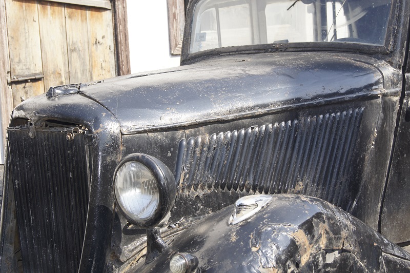

Во! Я хочу "Эмку" в такой цвет покрасить! .Есть у меня детали примерно такого цвета, только я не знаю как сильно он выцвел за 75 лет... :(

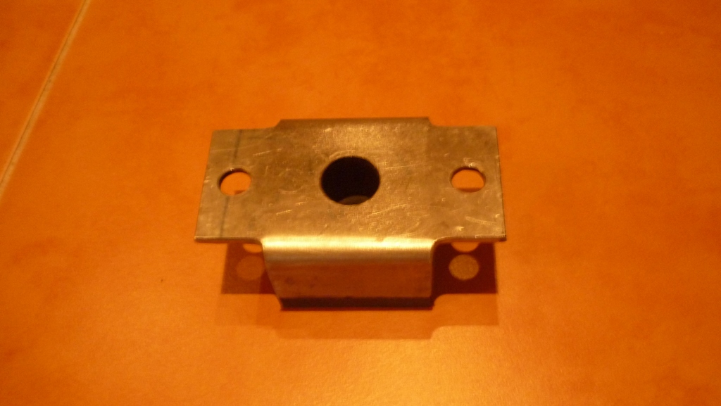

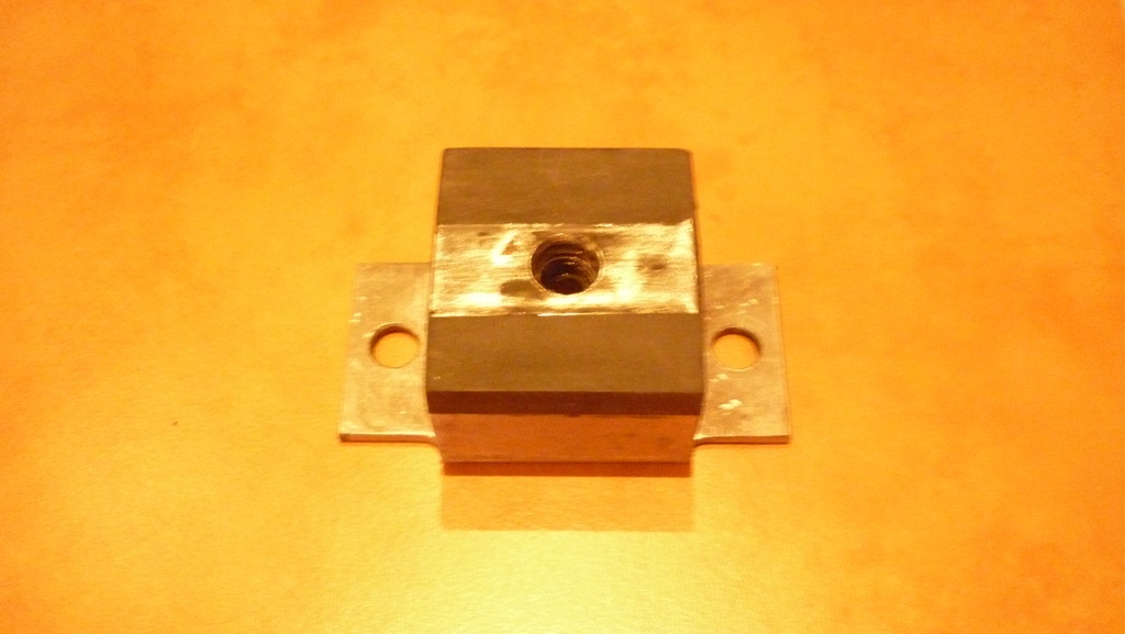

Подушки задней части агрегата готовы, прошу откликнутся, кто заказывал, стоимость 1900руб/шт.Качеством доволен. Готовится к выпуску партия подушек КПП и передней подушки двигателя, прошу написать заитересованным лицам
9 832
14 440
Мне четыре (пару комплектов) заверните :D .
и мне также, броннннннь))))

Бронь принимается, осталось 5 комплектов, кому нужно обращайтесь

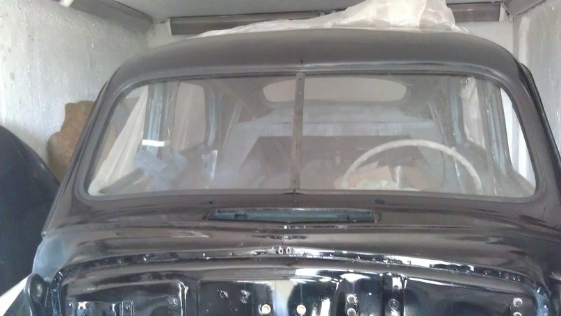

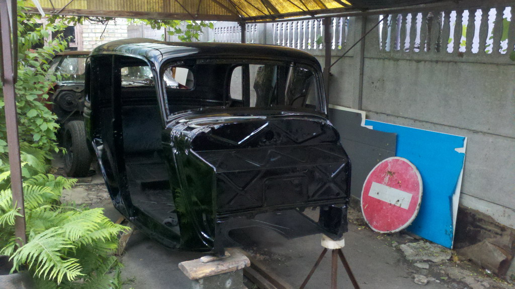

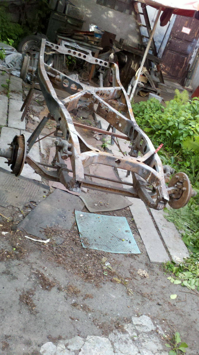

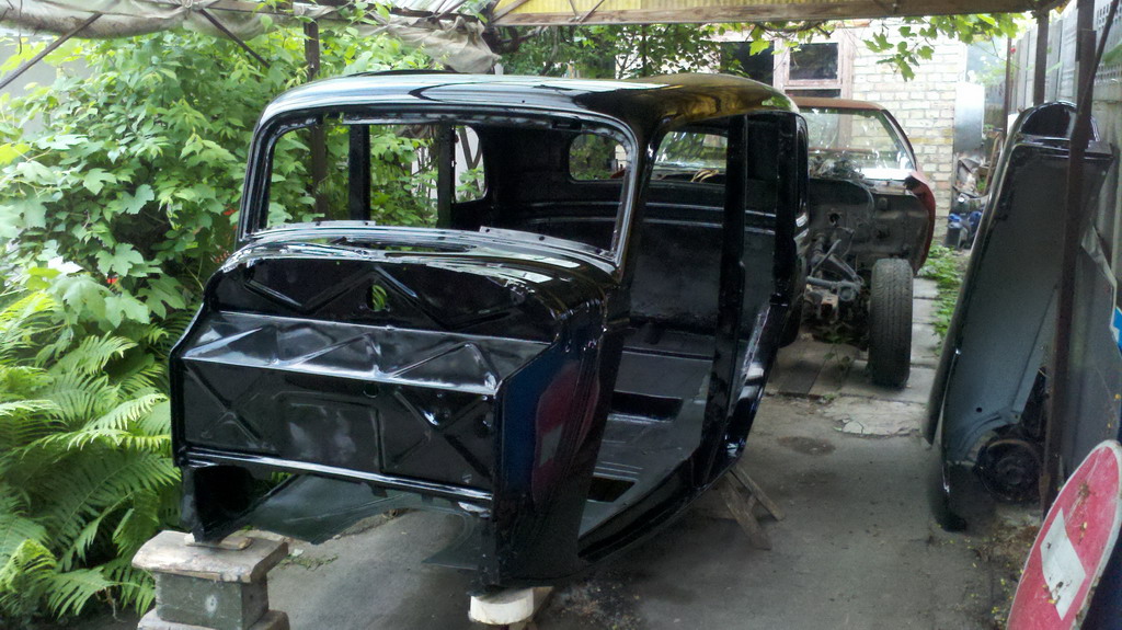

Кузов готов.Начинаем работу над рамой.

Кузов шикарен, отличный результат, так держать!!!

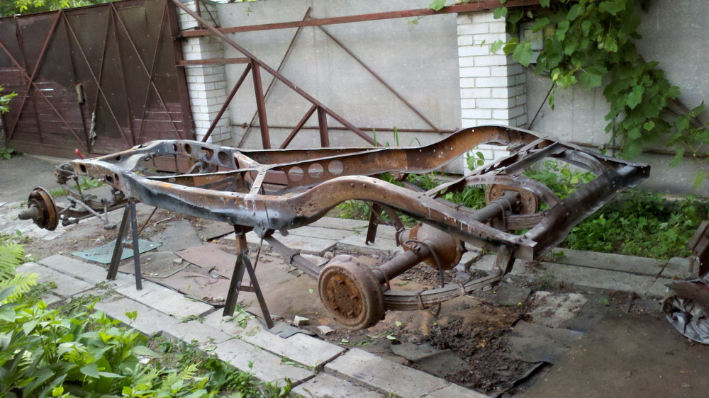

Спасибо! Будем стараться! Теперь главное разобраться с шасси и установкой на него двигателя.
а по мне так последовательность нарушена, надо делать раму и от нее плясать))))
autostyle
18.03.2013
2 801
216
Калужская область
autostyle40.ru
Удачи и терпения, справитесь!
тем более что вроде отсутвует поперечина под КПП, надо сначала мотор воткнуть, все выверить и уж потом...
Может все уже сделано?

Мотор предварительно примеряли,передняя опора и подушка есть. Поперечины коробки нет,рессора коробки есть.. Возможно надо было делать наоборот,но что сделано то сделано.Обратной дороги нет.
кочерга крепится на раме, не упустите сей нюанс. Несовпадение крепежа грозит нечетким включением КПП

Кстати говоря ,если есть фото этой самой поперечины -буду благодарен.
Ньюансов в М1 много. Постараемся не упустить. С тормозами тоже предстоит много интересных моментов-их будем делать механическими.
фото поперечины конечно есть, постараюсь найти поинформативнее.
