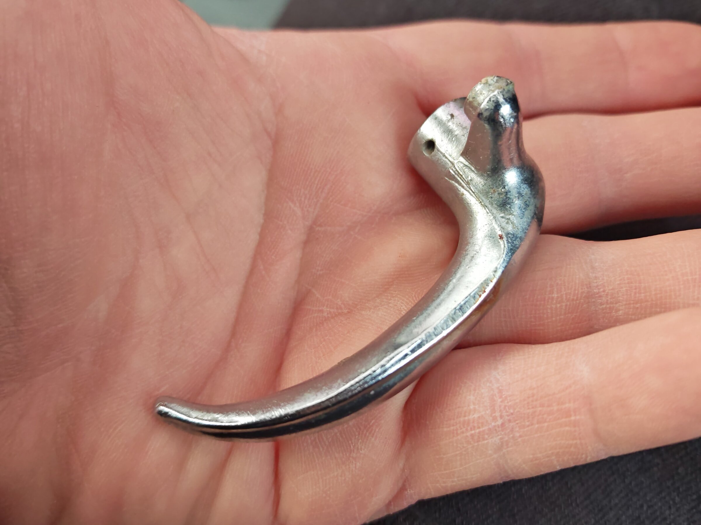

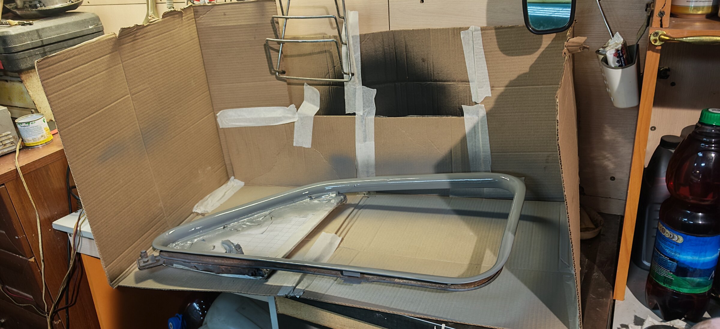

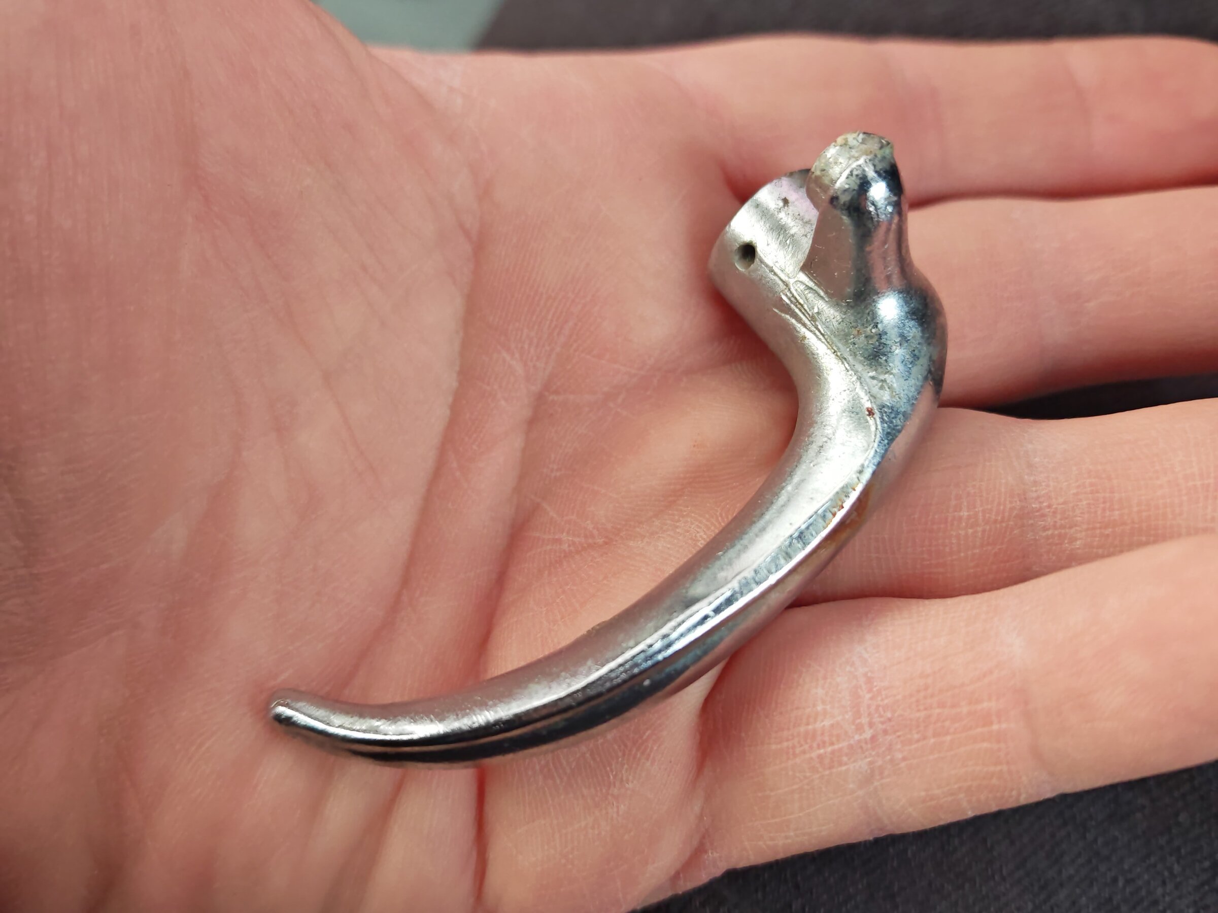

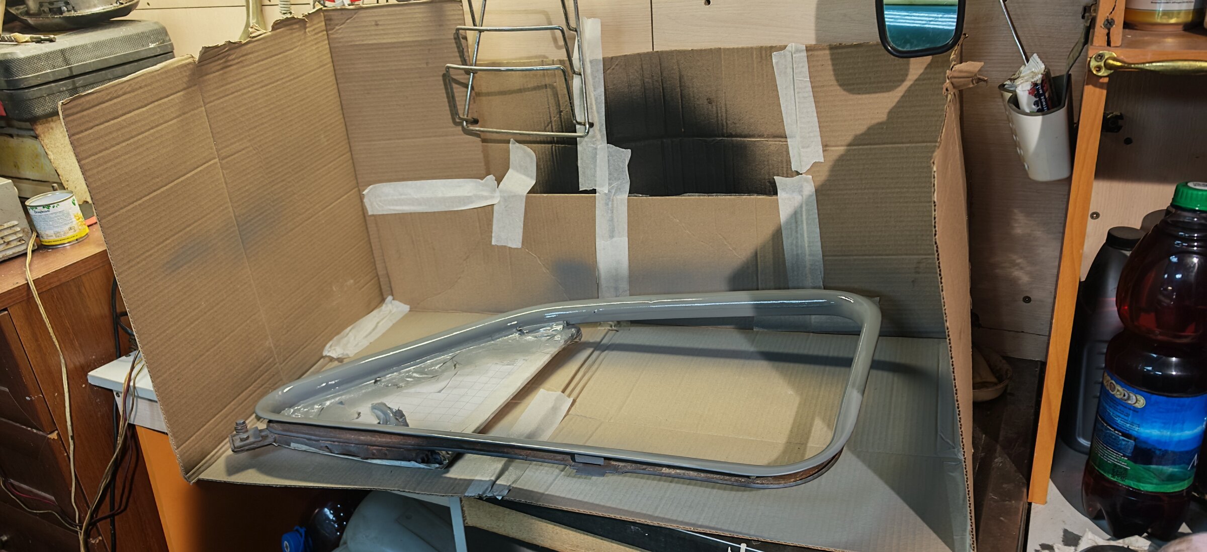

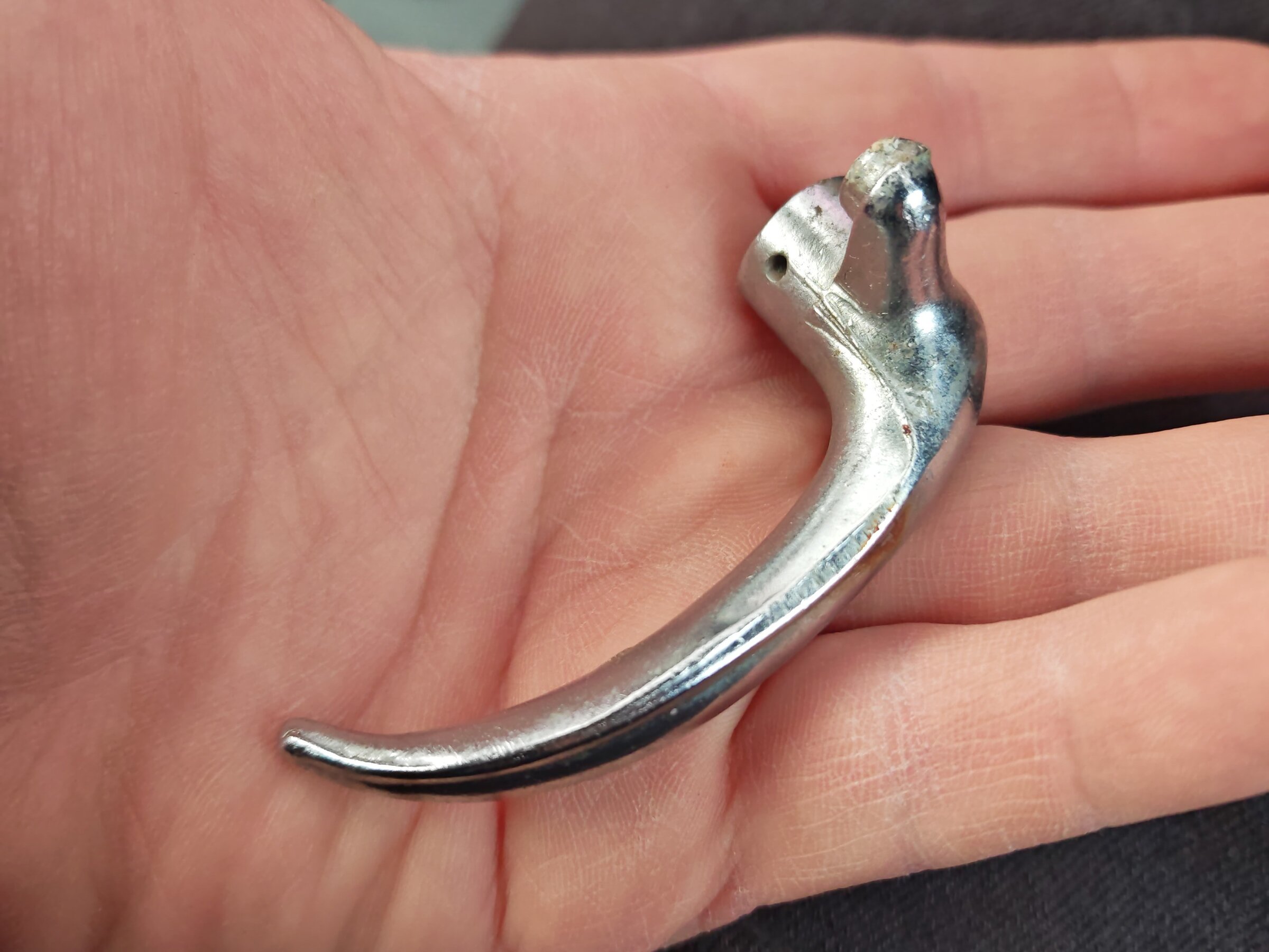

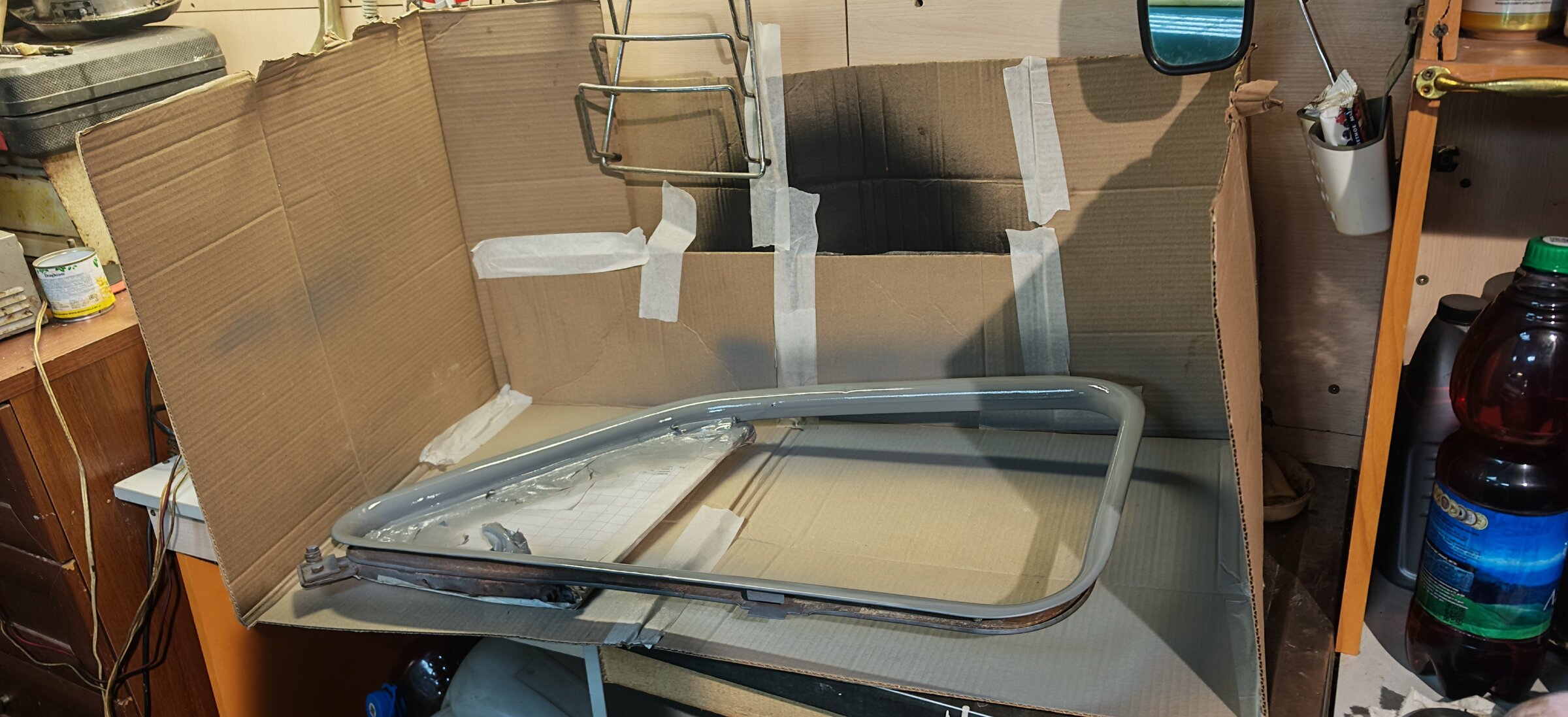

Взял новую рамку окна, с рабочей форточкой. Соорудил детскую покрасочную камеру😂. Вообще на неделе ничего не делал. На работе завал.. вечером прям лень заниматься. А хочется. Пришёл ещё шпингалет . Не получается поставить. Сделал шплинтик из гвоздика, в отверстия вставляется, а на месте не хочет. Опять пока отложил.
на оригинальном шплинтике - на одном , широком конце есть накатка шириной порядка 3 мм да и сам он слегка на конус
Реакции: СЭМ
🔥 Спасибо за информацию. Не знал. Буду подбирать тогда. Хотя конечно же я подбирать не буду, а буду мучится точить надфилем. Накатка это что то наподобие шляпки?или что вы имели в виду?
Реакции: СЭМ

Накатка - это вертикальные бороздки вдоль цилиндра...
в самой ручке форточки диаметр отверстия различен, с одной сотроны он чуть больше - оттуда и надо аккуратно забивать шплинт.
П.С. между самой ручкой и рамкой форточки в оригинале стоит пара очч. тонких пружинных шайбочек. от чего их Вам подобрать - не знаю, может от УАЗа если их ещё туда ставят...
Реакции: Ромич и СЭМ
Спасибо. Про накатку понял. Посмотрел каталоги. Там не видно. На ткнулся на драйве на человека, который восстанавливал форточки а газ 21 и выкладывал фотки. Про пружинные шайбы в курсе.

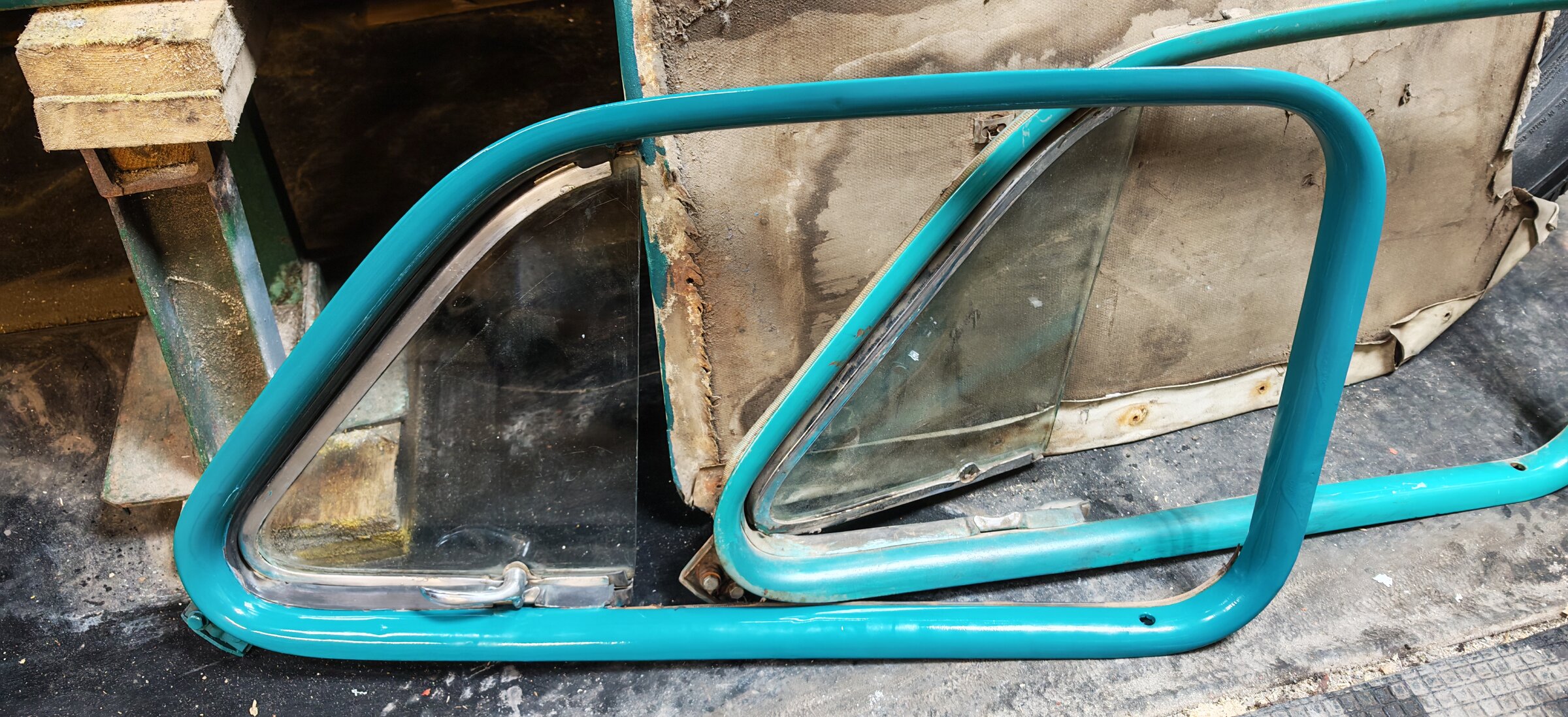

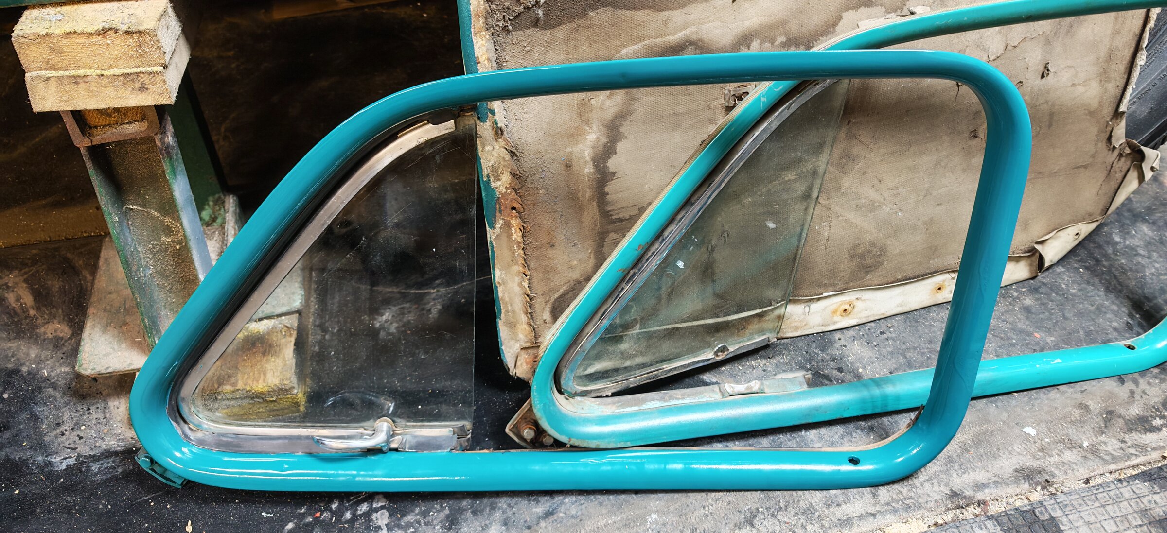

Докрасил рамку окна😄 и тоже не становится на место. Вернее все как то в наглую получается. Задавить, загнуть, забить. Родная залетала со свистом

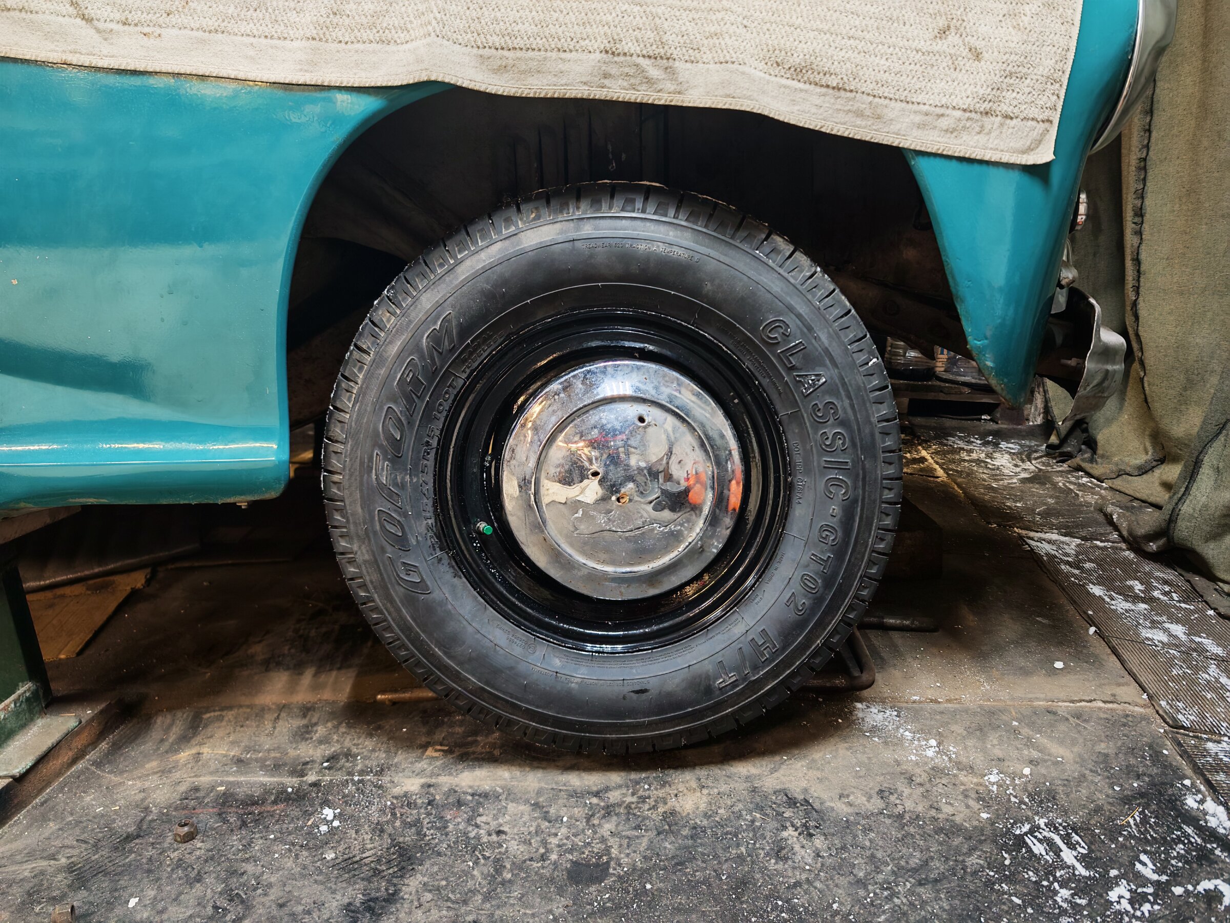

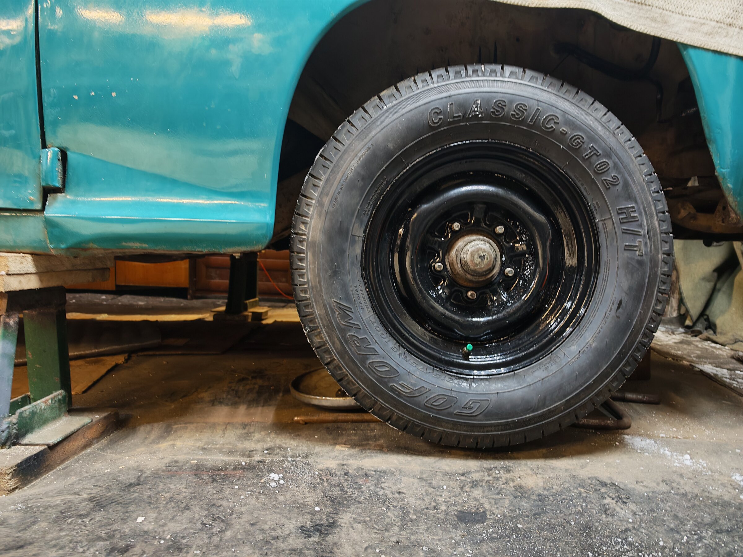

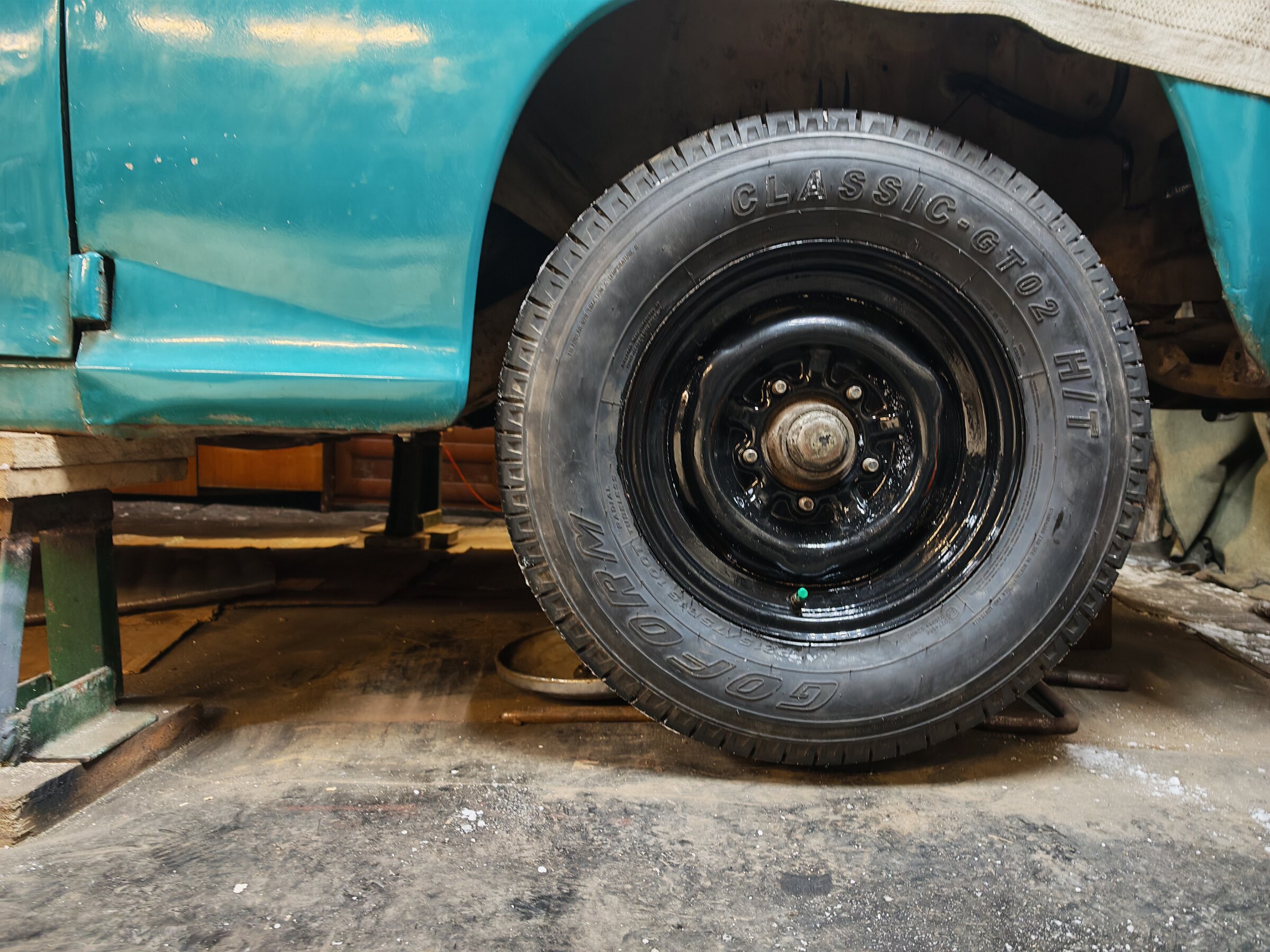

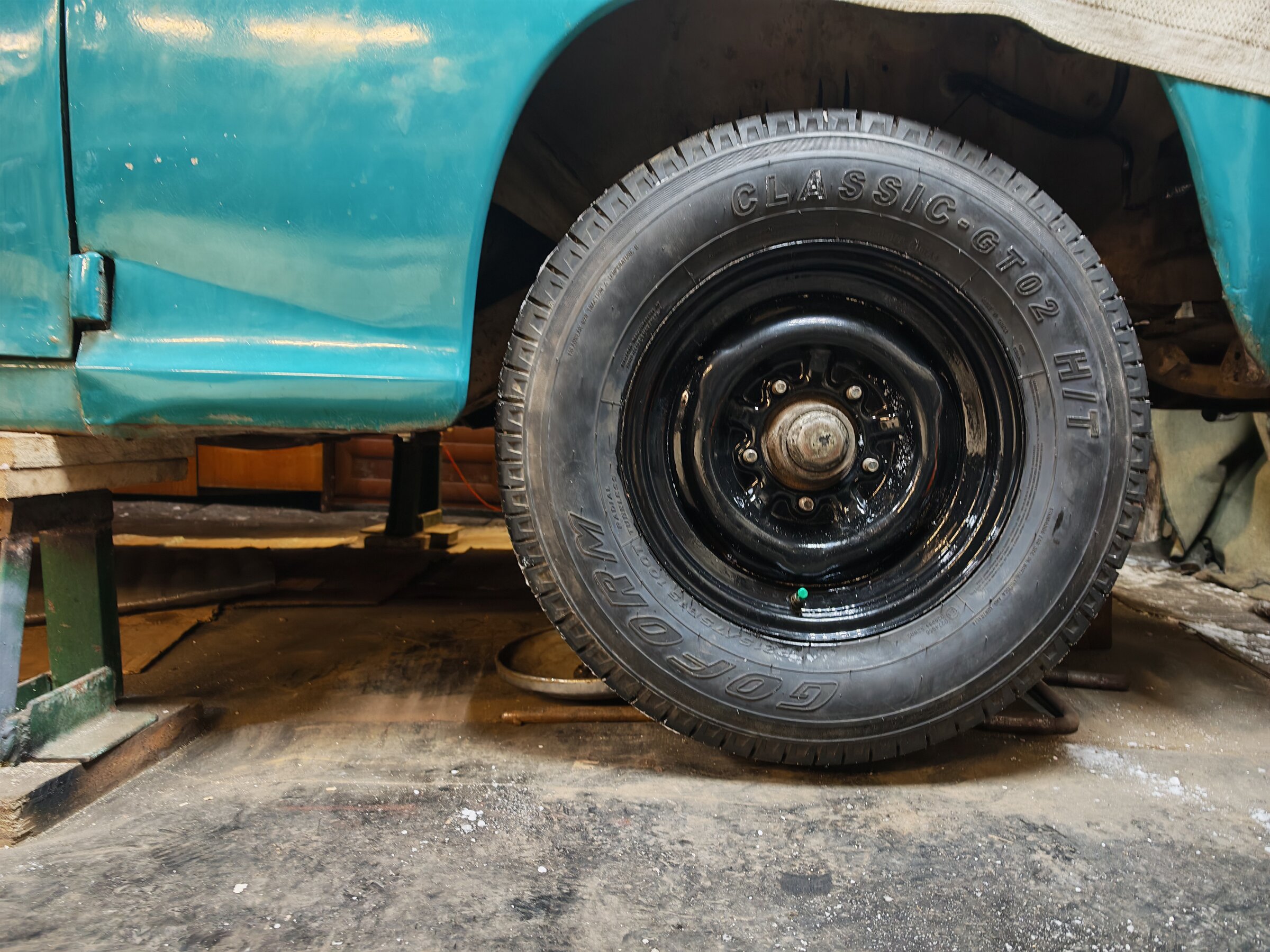

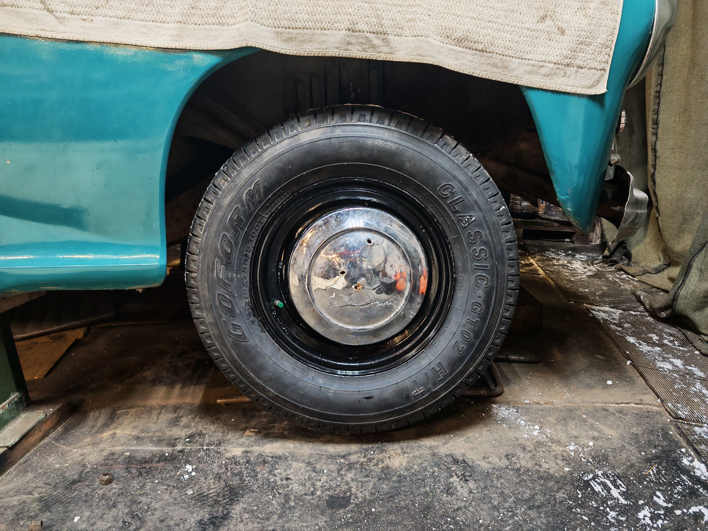

Напялил резину. Гоформ. Китай . 215 75 R15. До этого стояла 205 75 зад и 205 65 перед. Жирные батоны получились. С подставок на колеса ещё не опускал. Но вроде тереть не должна. Даже учитывая -2 витка перед. И проставки на рессорах.. разберусь с дверьми и окнами, буду опускать смотреть.

А колёса волговские оставили потому что колпаков победовских нет?

Не. Колес тоже победовских нет😂. Ну такую взял. Вся ходовка от Волги. Один колпак победовский есть для фана, в гараже висит.

Да! Колёсные диски от Победы таранить в Хабаровск накладно! С Уважением, Олег. Нужно это рассмотреть. Какие-то есть, не нужные.

То что у вас нет победовских дисков это сразу видно. Но придумать с дисками всегда что то можно, а вот с хорошими колпаками это посложнее. Но было бы желание и судьба всегда пошлёт тому то, что он ищет больше всегоря. Жаль что машина не на родных колёсах, но осознание как говорится приходит со временем. И у кого то на это уходит год, у кого-то десять лет. У меня раньше тоже были колёса от 21 первой с никудышними колпаками. Ничего страшного. Всё придёт, всему своё время.

Уважаемые коллеги по цеху!
спасибо вам за советы! они очень ценны.
но к сожалению стока не будет. ну или на данный момент.. может конечно придет понимание в необходимости родных колес, но тогда нужен и родной двс и подвеска и прочее.. а это уже скорее всего будет другой автомобиль.
спасибо за предложение. да у меня порой доставка в несколько раз дороже самой детали, которую нахожу на просторах интернета. это касается оригинала соответственно. слава богу всякая техническая мелочь приобретается в магазинах деталей уаз... мне вообще в целом победа напоминает больше не волгу, а уазик.. легковой уазик я называю.))
комплект колпаков хороших мне подогнали)) но они соответственно от 21ой)
