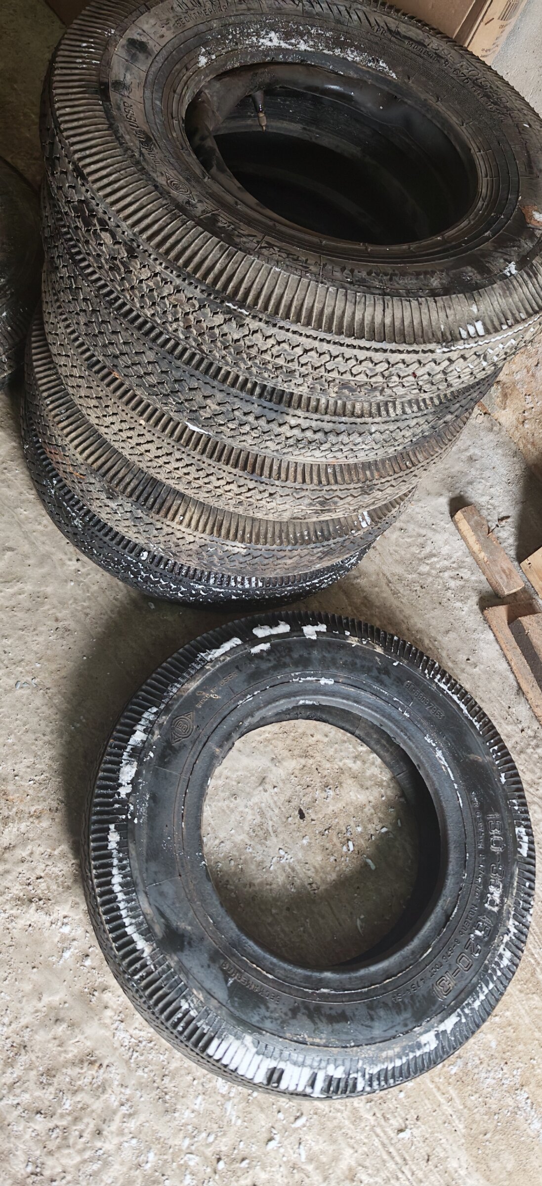

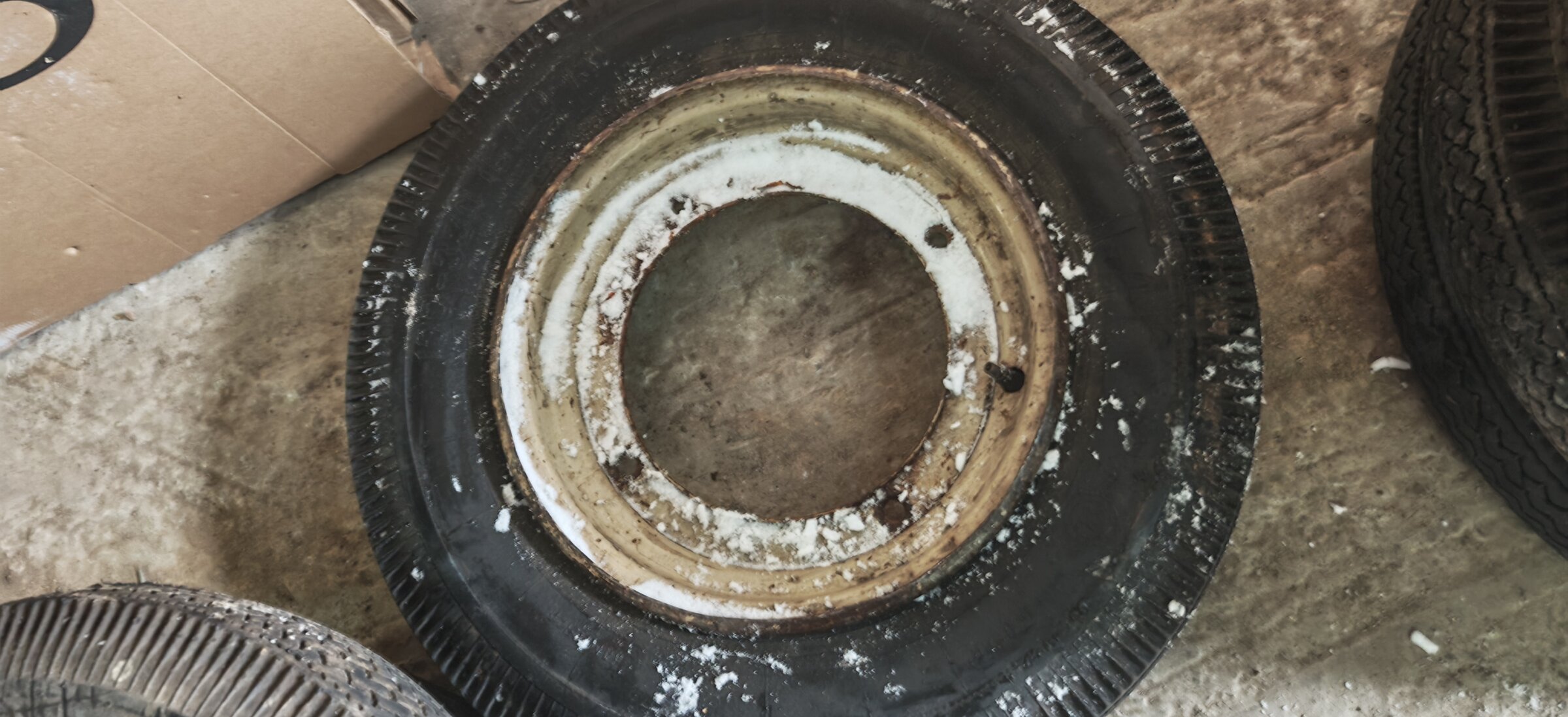

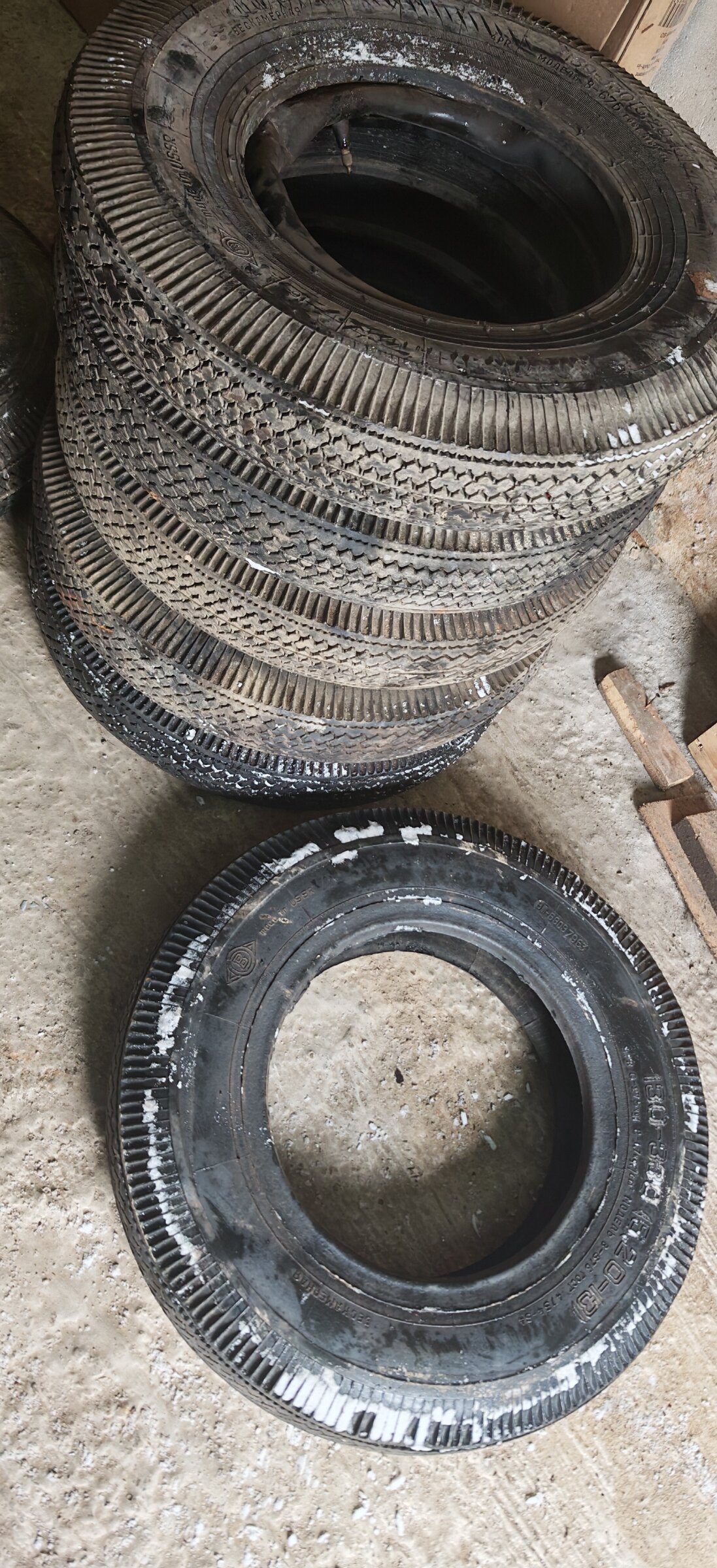

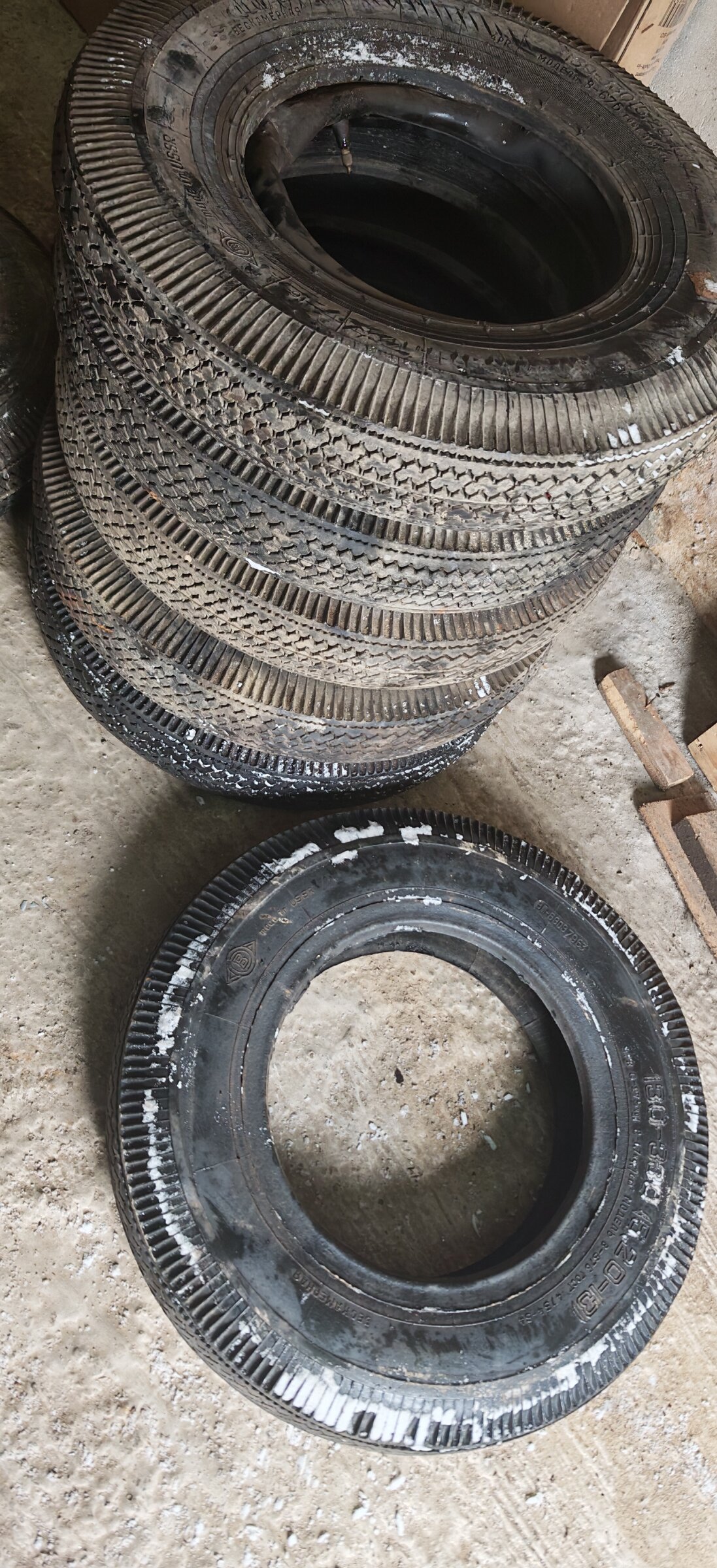

Нашёл в гаражах резину. Даже по выбирать получилось. В67б. Если кому нужно обращайтесь. На ЗАЗ я так понимаю

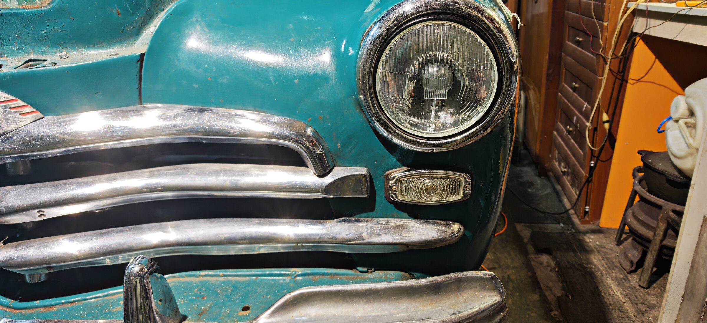

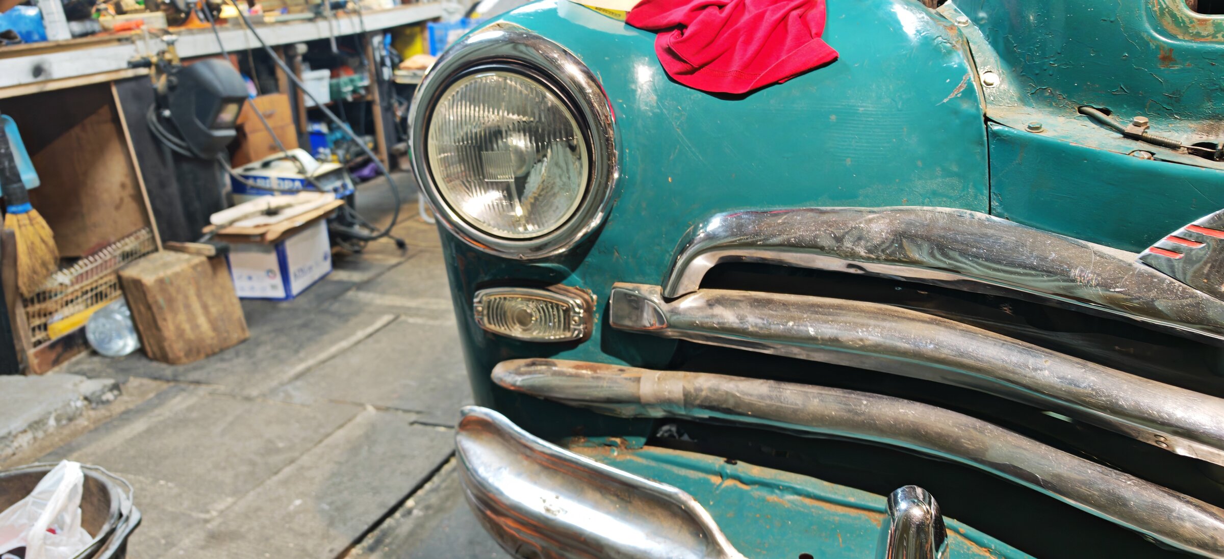

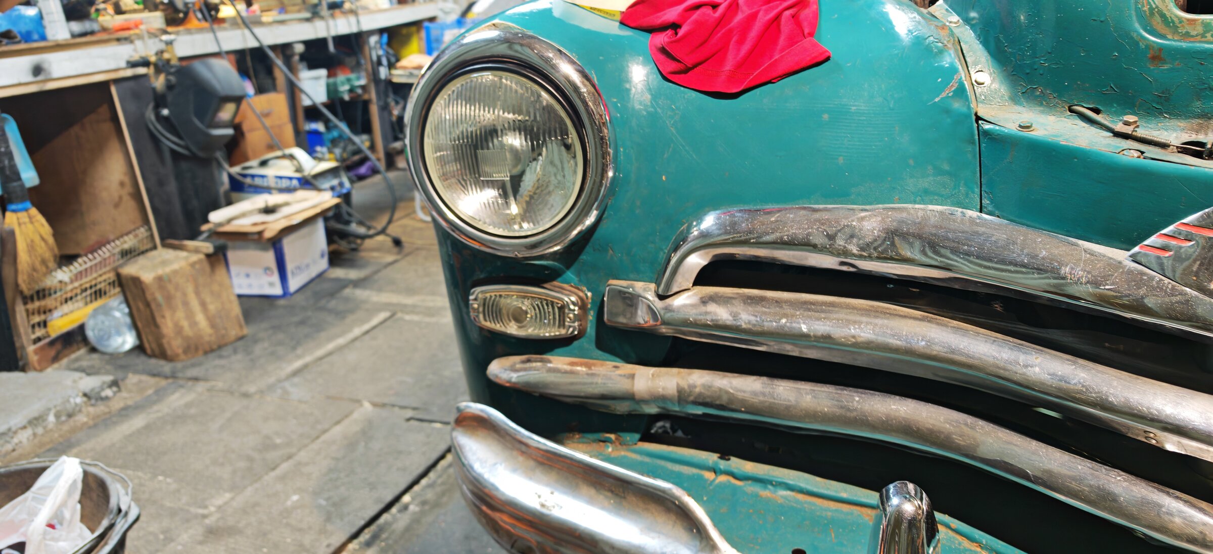

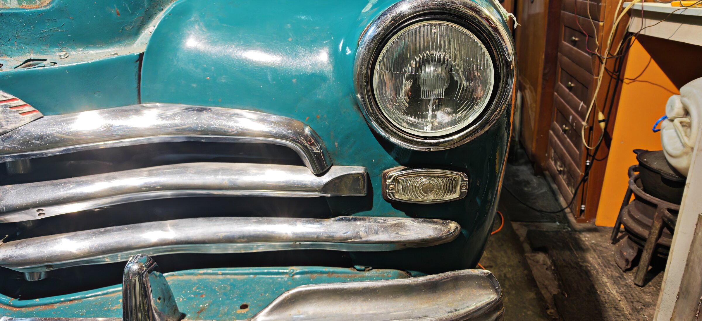

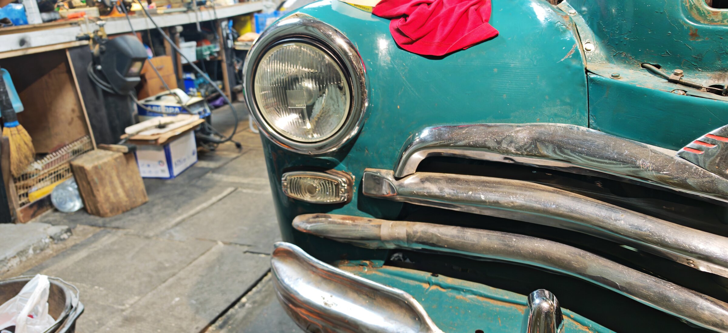

Наконец то поставил родные ободки фар. Теперь мордашка победовская. Внутренний ободок перекрасить только
Внутренние ободки проще найти приличные, чем перекрашивать облезлые. А вот фары точно надо поменять: эти с отражателями совсем не в тему.
По внутренним согласен. На первое время подкрасим. Потом хромированные возьму. По фарам.... Ну как бы там все не в тему. Двигатель не в тему, коробка не в тему, подвеска.. и прочее. Фары это мелочь. Обыватель все равно не поймет. А мне нужно что бы галоген и светило нормально. Не, понятно, что не светодиодная шляпа. А так вполне ретро.))) к сожалению местных старожил форума, я не собираю в сток.
Хозяин - барин, как говорится:)

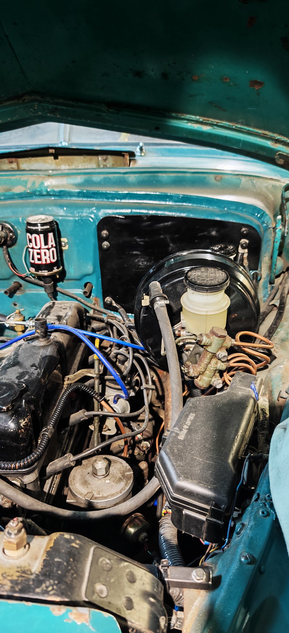

Экранированная банкой от Колы катушка и телефонный шнур на топливопроводе это круто.
😄 это оплетка для тросиков от самоката. у меня не было трубогиба, немного кривовато получилось, а с ней не так заметно. от делать нечего.

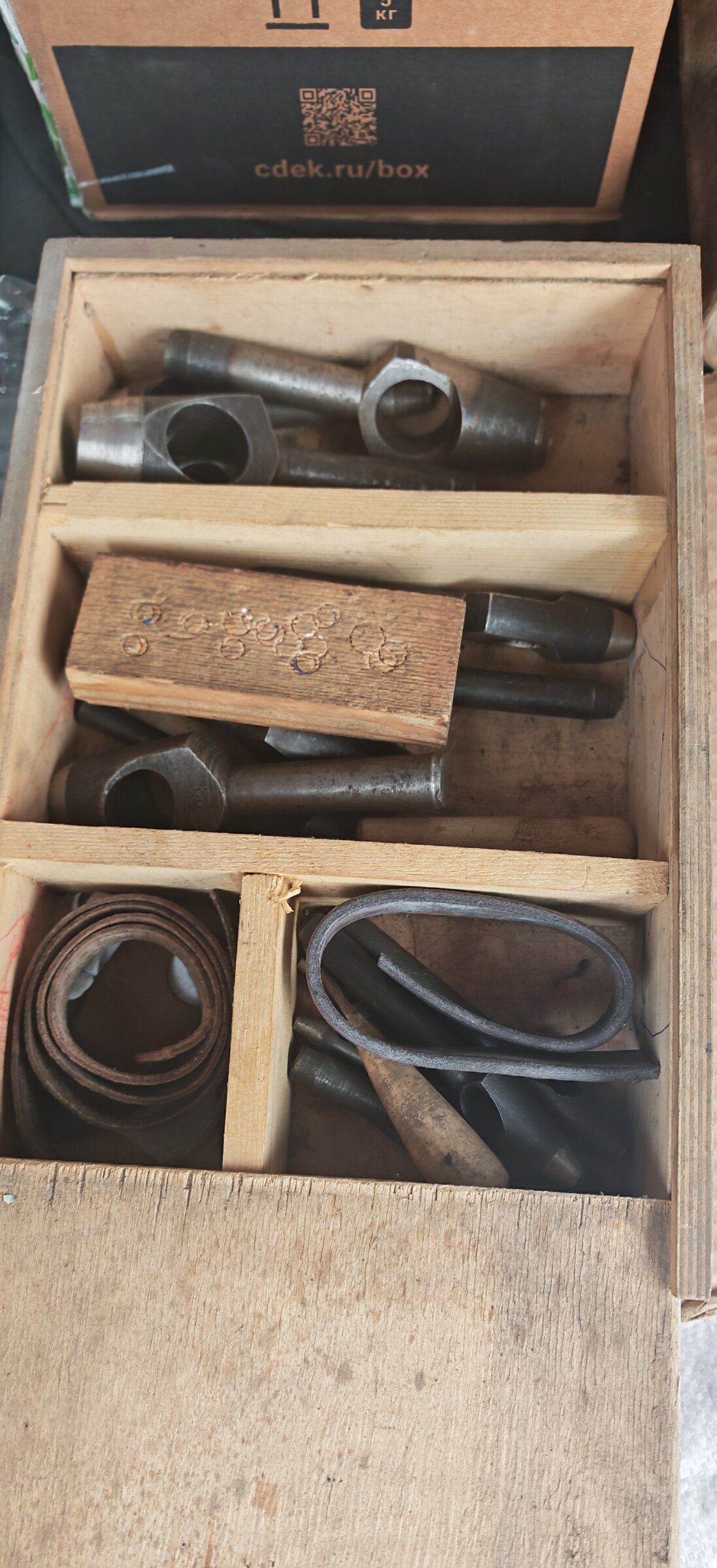

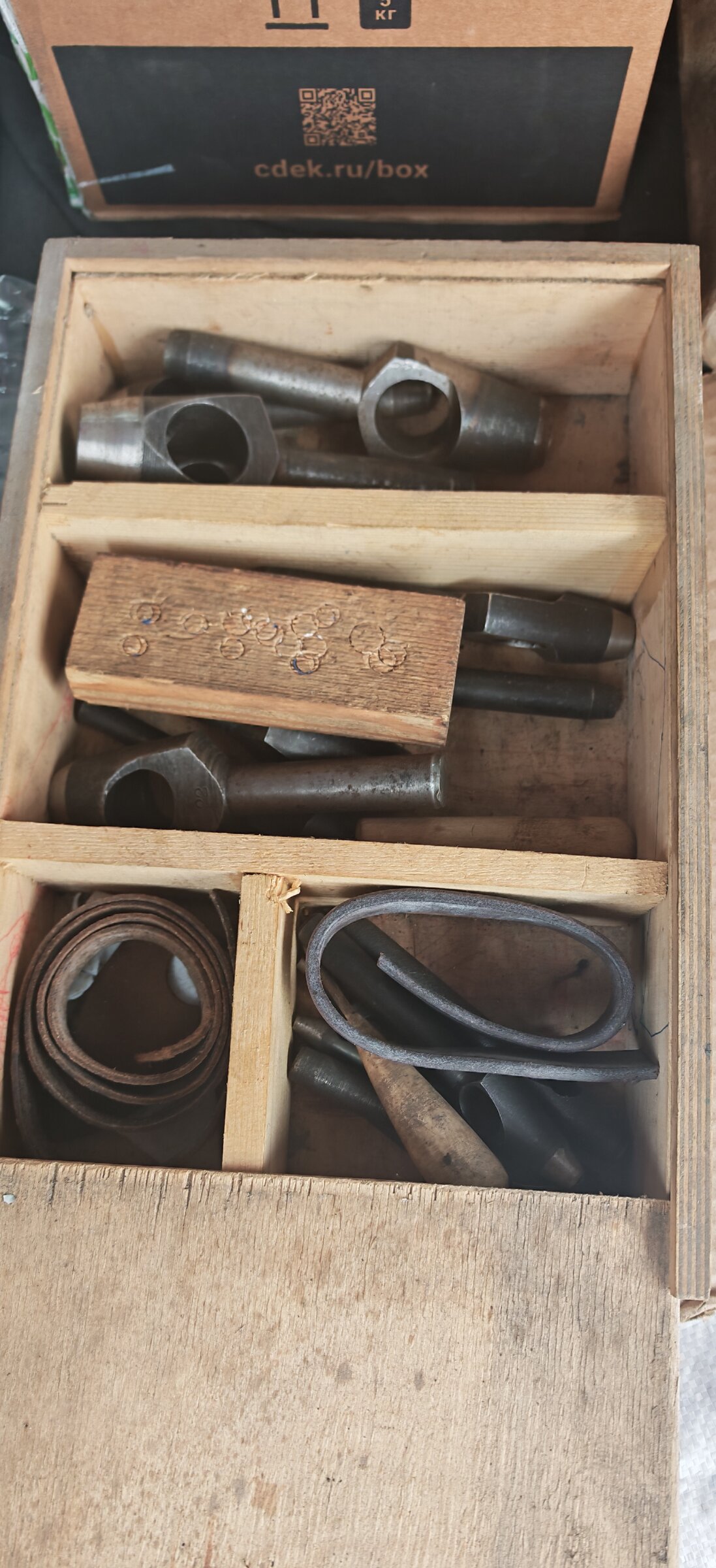

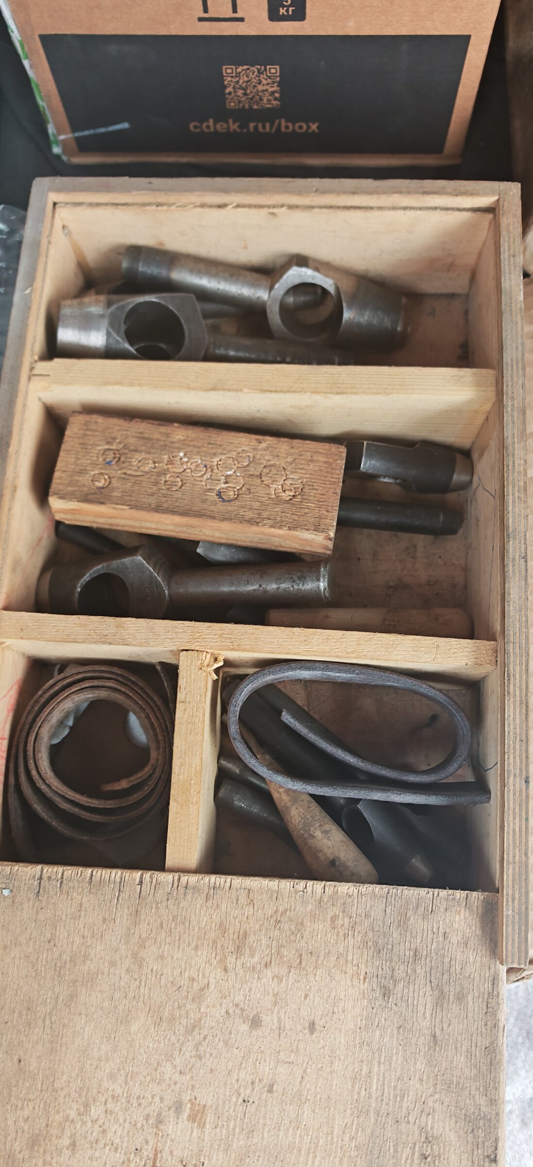

Кстати по стеклоподъёмникам . По случаю забрал с другого гаража комплектик по изготовлению кожанных шайб😁

"Экранированную" банкой от колы катушку зажигания - лучше поохлаждать бы надо, а не "утеплять". С Уважением, Олег.

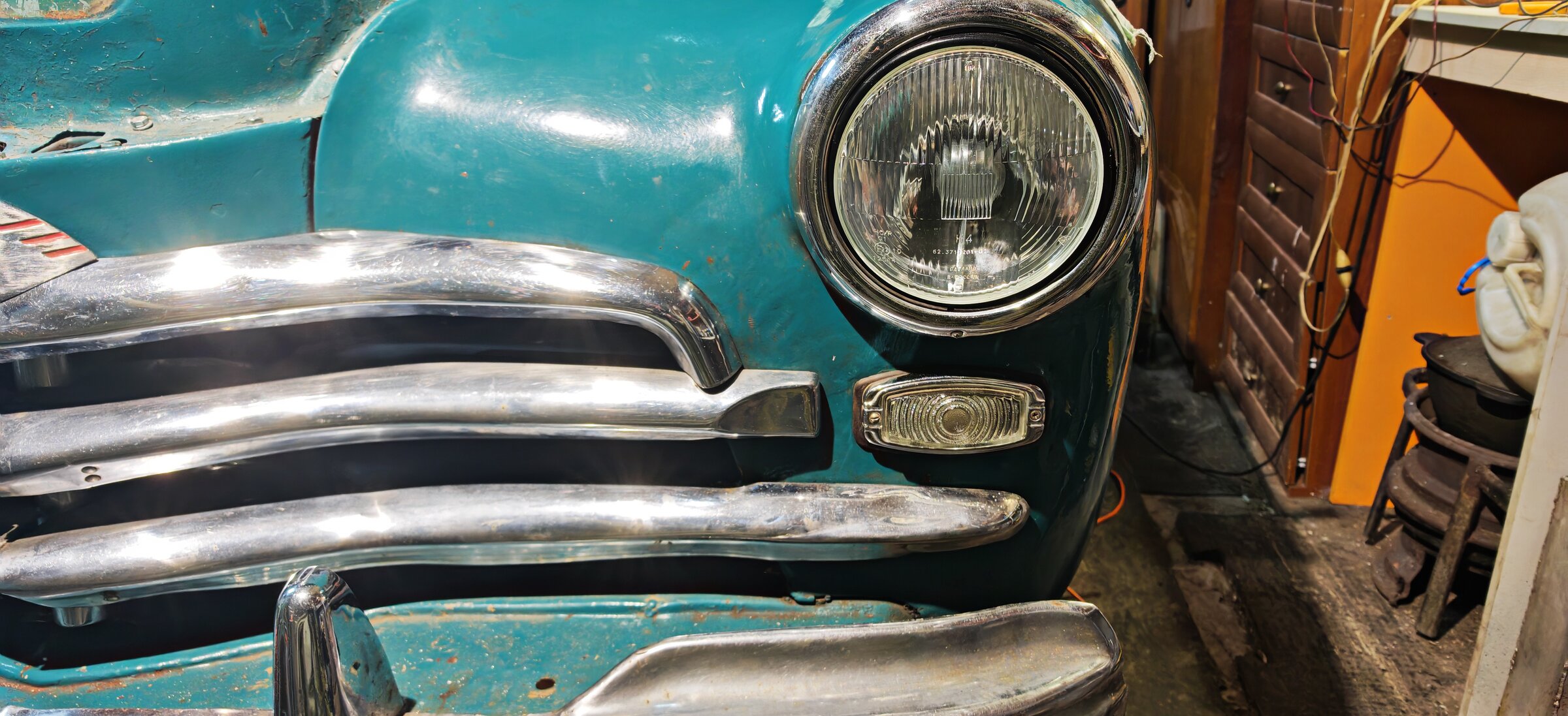

Вакуумный и главный тормозной от иномарки не плохо приделаны. Родные тормоза у Победы на каждодневку в наше время никак не удовлетворяют. У меня была донорская победа с главным от 24 ки. Не то пальто. Хотя я сам тоже одно время хотел на свою победу тормоза от 24 ки сделать. Хотел победу на каждый день, но потом передумал.

5 961
оплетка для трубок шикарно получается из тросов сантехнических для прочистки канализации
Да думаю не критично, она жара под капотом от мотора больше получит. Так наоборот защищает)) или не... Банка как радиатор охлаждения аллюминевый😄
У меня кореш на 24ку поставил от субарика вут и гтц.
