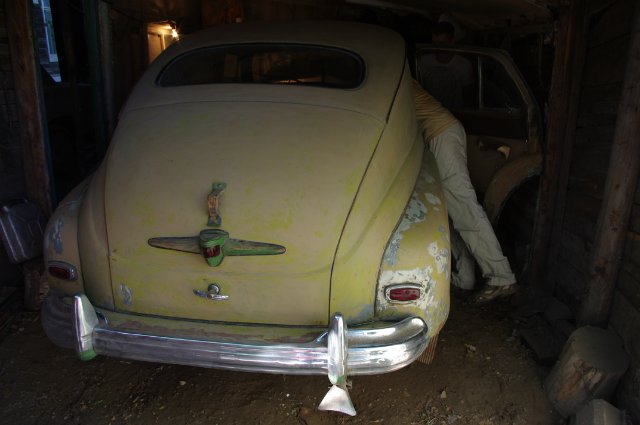

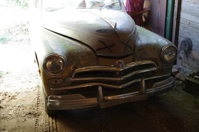

И вот, договорившись о встрече, Я, мой товарищ Евгений, кузовщик Николай и маляр Дмитрий поехали на осмотр.

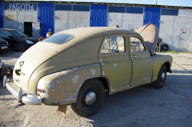

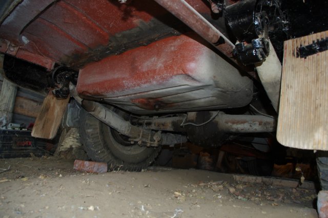

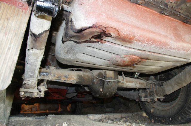

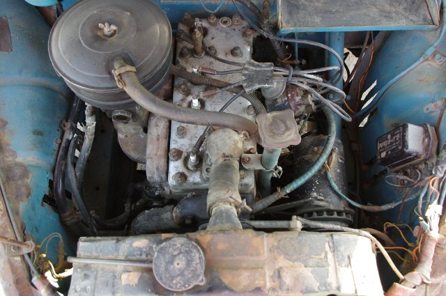

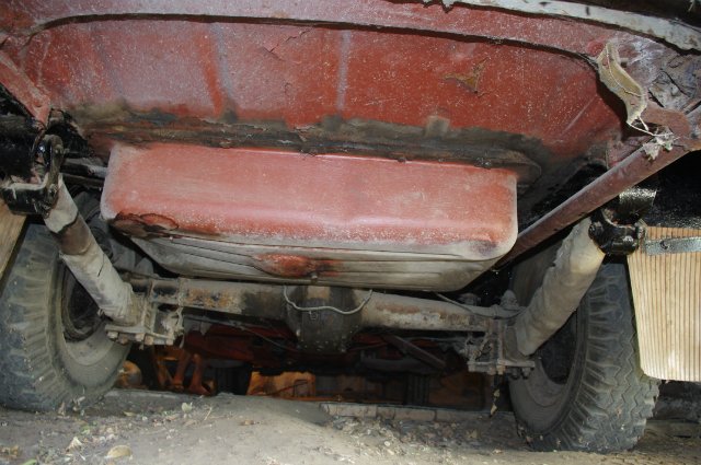

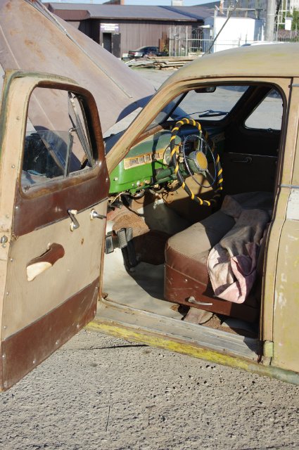

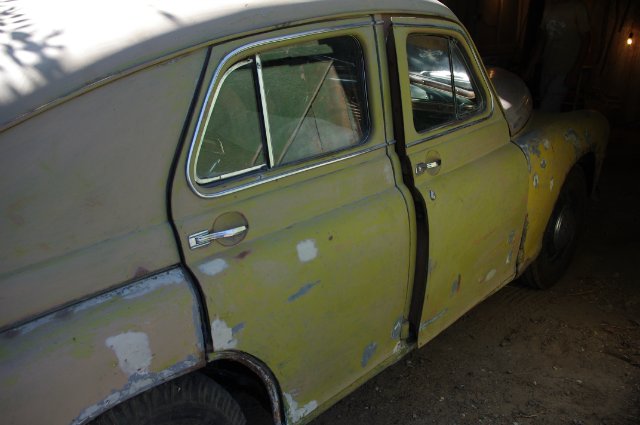

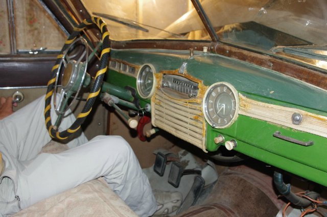

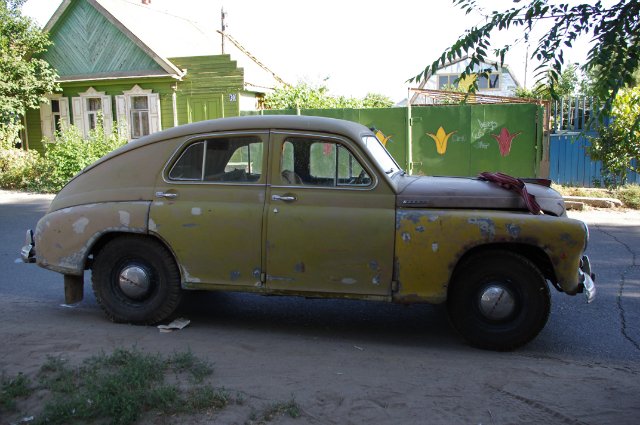

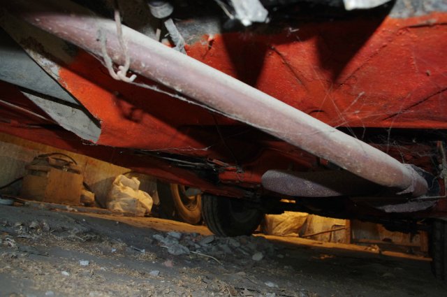

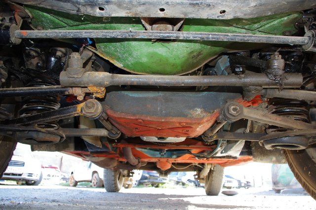

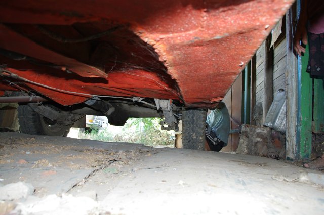

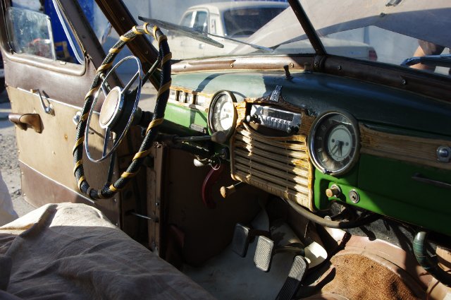

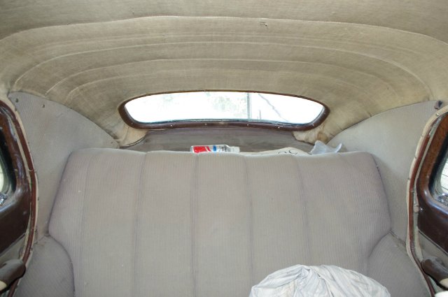

Вот, что мы увидели:
Автомобиль: ГАЗ М-20 Победа 1956 года.
Цена продаваемого автомобиля с запчастями была: 120 000 рублей. Кузовщик Николай, по совместительству являющийся бывшим сотрудником ГИБДД, шепнул мне на ухо- "Давай его причешим". Причесали. Автомобиль был продан за 80 000 рублей. В течении 20 минут деньги были у продавца.
Вытолкали автомобиль из гаража:

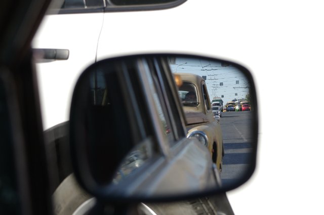

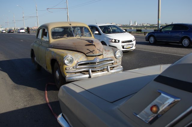

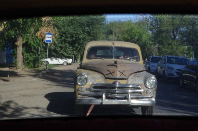

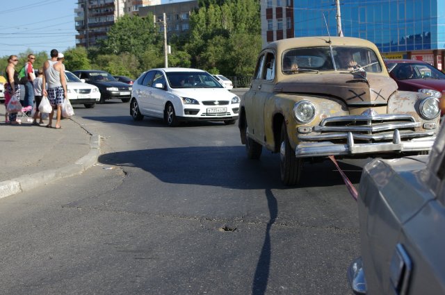

Я расплатился и автомобиль был взят на буксир моим автомобилем ГАЗ-2410:
Проехав около (+-) 12 км, на подъёме на второй пролёт большого "Нового Моста" мой автомобиль закипел... Ждали, остывали.

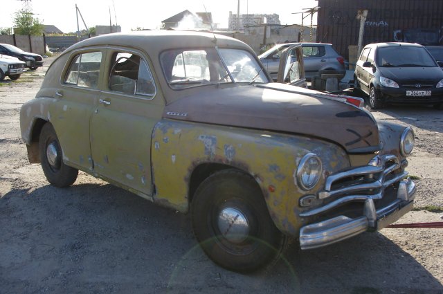

Остыв, притащили Победу в место постоянной дислокации:

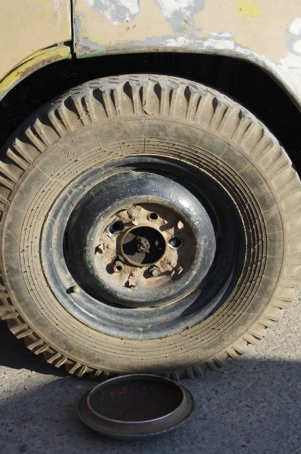

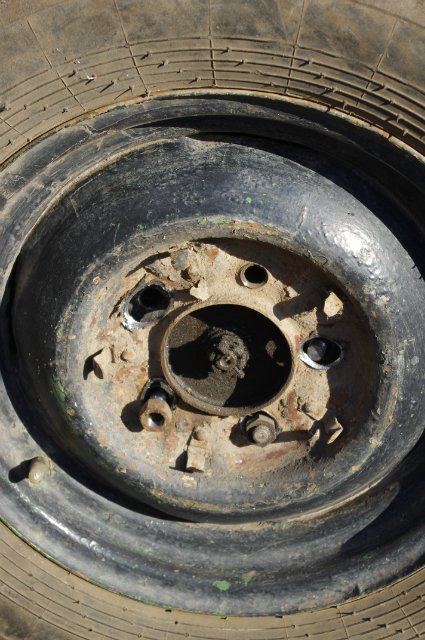

Как оказалось. гайки на левом заднем колесе были "наживлены", вырвало 3 шпильки и открутились гайки. Колесо держалось на 1 гайке. ЧУДОМ оно не отвалилось в дороге. А закипел ГАЗ-2410 лишь потому, что левое переднее колесо на Победе заклинило, скорее всего заклинили тормозные колодки, потому как после остановки из-под переднего колеса пошёл дым + диск был раскалён.

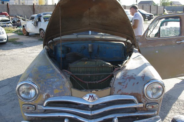

И вот, автомобиль "дома":

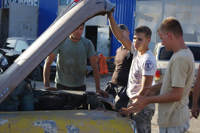

Кузовщик Николай - осознал объём предстоящей работы по реставрации данного автомобиля...:

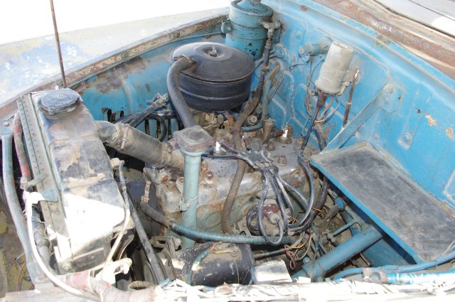

Поздравляю с очередной покупкой :)

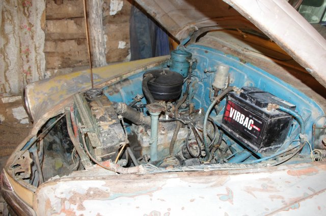

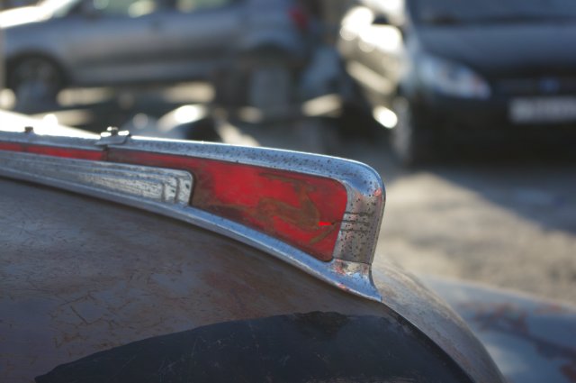

Из внешнего колхоза -- флажок на капоте. Внутри все разумно. Под капотом не хватает "лба" -- крышки, к которой крепятся звуковые сигналы.

Спасибо.
Ах да, крышка лежит на заднем сидении.

Ещё шильдик над решёткой радиатора приколхозили от М-72 :D Полагаю у вас редкая достаточно вещица, а родной можно спросить у Макса viewtopic.php?t=9942 фото на первой странице.
Ещё часть сэкономленной суммы можно потратить на комплект нового пластика салона, опять же у Максима он имеется. Не хватает перекладинки на кронштейне заднего номера.

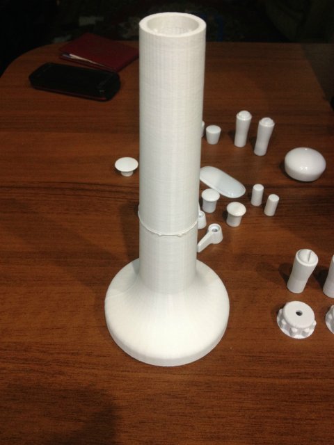

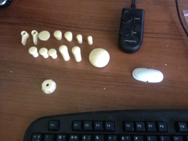

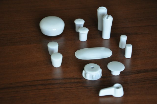

Пластик я сам могу изготовить.
Аккуратно сниму свой, отдам 3д дизайнеру который снимет 3д модель убрав деформации, затем я на своём 3д принтере всё это воспроизведу.
Вот кстати: http://vk.com/astra3dlab
http://3dlab.info/
А вот сам новодельный оригинал который пришлось купить и снять копию:

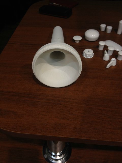

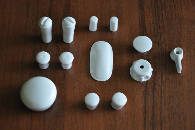

А вот я сделал на свой ЗАЗ комплект пластика:
Как оказалось, на пластиковых ручках открывания двери отсутствовал паз под отвёртку, я его воспроизвёл и теперь мой комплект единственный который соответствует оригиналу )
Так же сделал кожух рулевого вала (шов потом уберётся)

Поздравляю с покупкой. Очень бодрый экземпляр у Вас, а диск жалко, он был без вытяжки совсем.

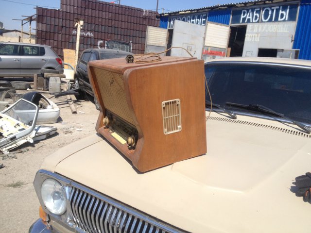

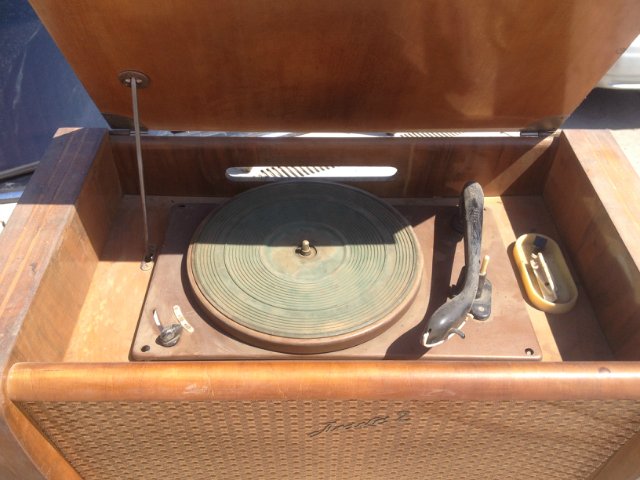

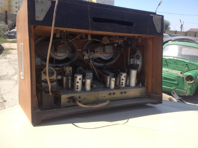

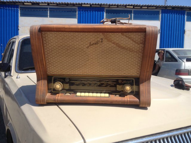

Забыл добавить.
Вчера, стоя в гараже где стояла Победа - почувствовал как товарищ Евгений толкает меня локтем и указывает на Радиолу стоящую в углу гаража.
Я предложил хозяину её продать, он ответил, что если я куплю Победу, то радиола будет отдана в подарок.
Тадан:
Шипит, но ничего не ловит. Починим.

Классный довесок, поздравляю!

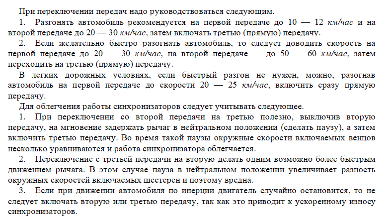

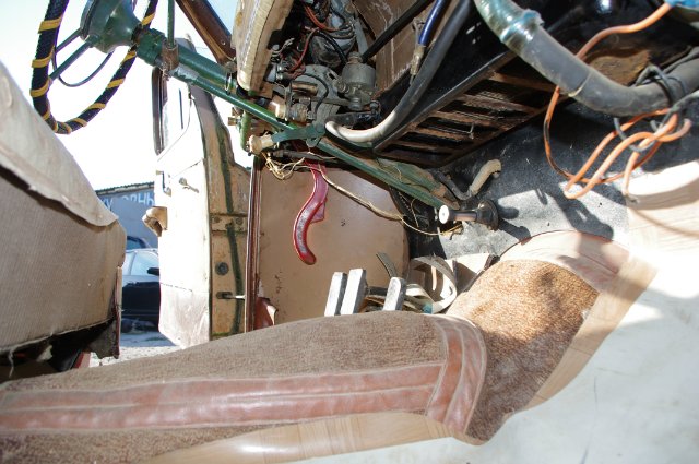

Кстати, как переключать передачи? Чего они скрипят при включении? Сцепление умирает? Я с коробкой на руле никогда не ездил.
7 444
2 401
Ссылка на полный мануал: http://www.gaz20.spb.ru/img/download/m20manual.pdf
Дело не в переключении на руле, дело в древней КПП. У ГАЗ-69 (такая же коробка, только рычаг в полу) такие же проблемы.
