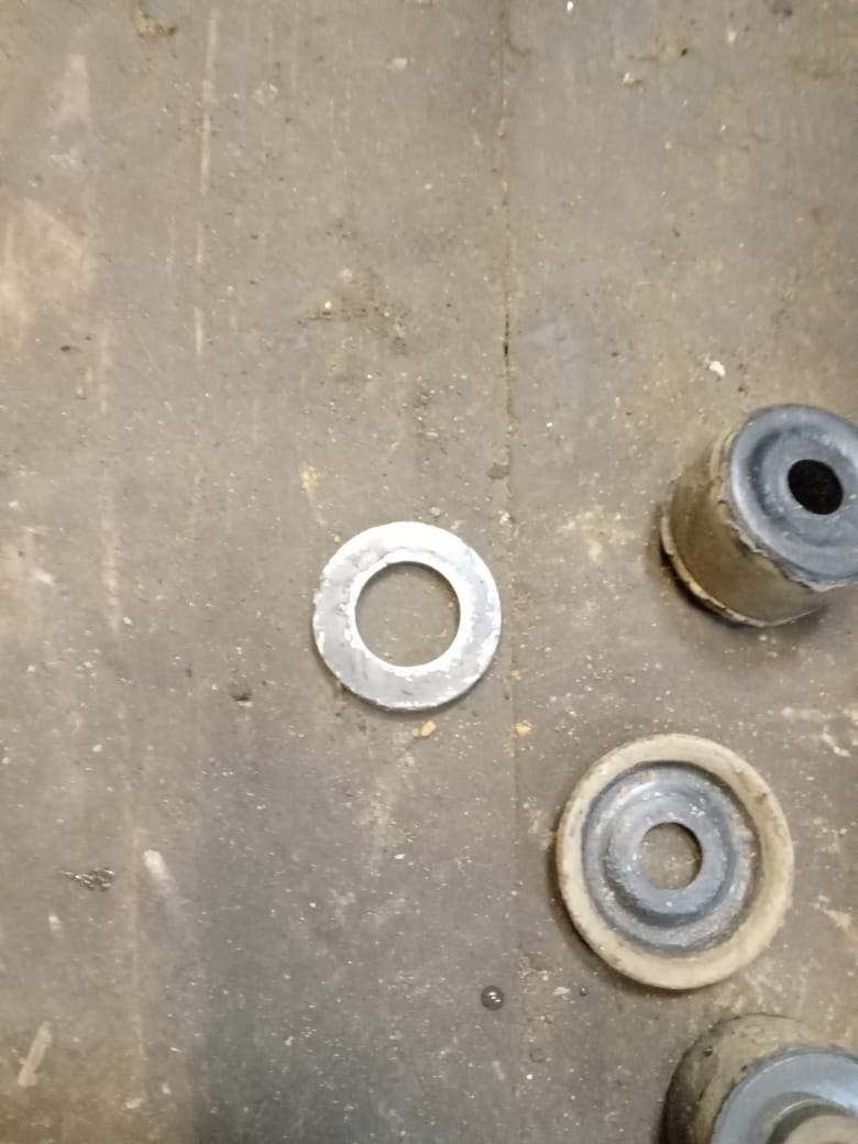

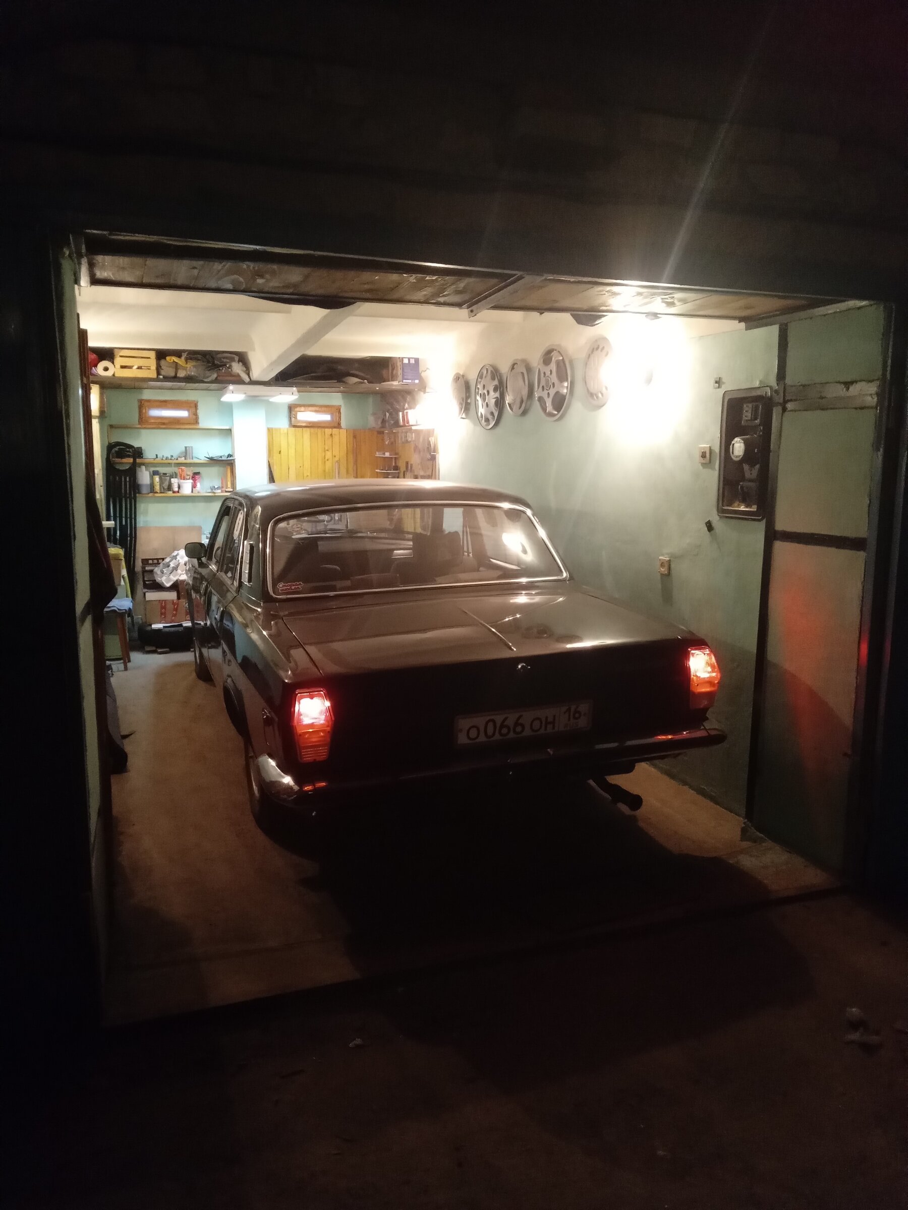

До замены подушки добрались только вчера - 5 ноября, ну да ладно. После двухмесячного простоя Волга завелась довольно легко на подсосе со второго раза. Далее переместился в гараж к Артёму на "маслание" своего аппарата. Пока Артём возился с подушкой - навёл порядок в багажнике. Но нас ждало небольшое разочарование...вторая подушка та-же попросилась на свалку. Хорошо хоть не развалилась окончательно. Пришлось ехать на авторынок за второй (жаль не СССР), цена современной 300 руб, сколько будет ходить - хрен его знат. Качество современных РТИ - видно на фото - сажа и отсутствие каучука:mad: Подушки ставили в 2023 году...продержались они неполных три сезона. Посмотрим сколько продержаться - одна Советская подушка и вторая купленная на рынке:) Хочу попробовать заказать в запас подушки на сайте"ЗАЗ ГАЗ ВАЗ". Там цены от 250 до 850 за подушку. За 850 - ЯРТИ производство, дешёвые - это какие то непонятные производители🤔 Часа три-четыре провозились, уехал под вечер довольный. Сезон ещё не закрываю, "маслания" будут продолжены и с Волгой и с ФАНом:cool:

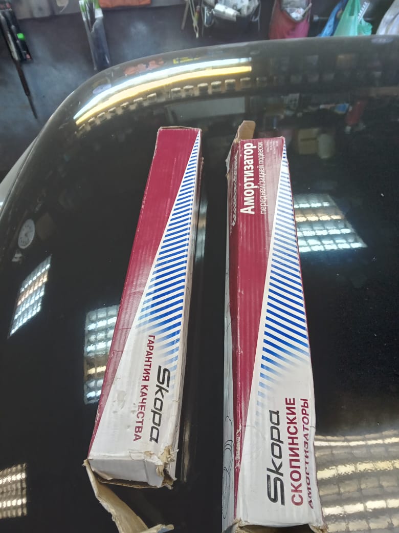

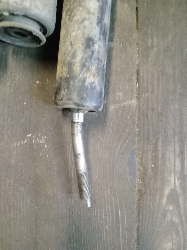

В субботу "маслания" с Волгой продолжили. Заменили два задних амортизатора. Поставили газомасляные. У старых амортизаторов - левый был текущий, при поднятии пальцами штока - хрюкал, второй аморт по виду рабочий, но с согнутым штоком 🤔 , что, где, когда???следов удара по кузову снизу - не видно...в общем не понятно, "аморты" старые были СДЕЛАНЫ В БЕЛОРУССИИ, выпуск - 05. 1999г. Полагаю отходили уже своё. Когда заменили старые на новые, проехал по району, работает теперь задняя подвеску намного плавнее, чем со старыми "амортами". На этом видимо с Волгой в этом году всё. Поставил на Зимнюю спячку авто. Теперь жду апрель 2026 года - открытие ретро-сезона в Казани:)

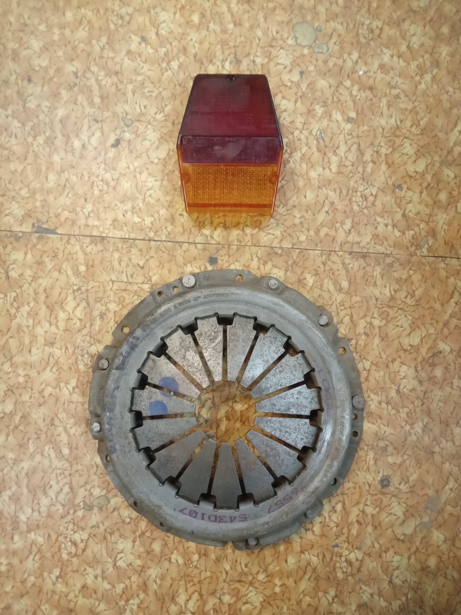

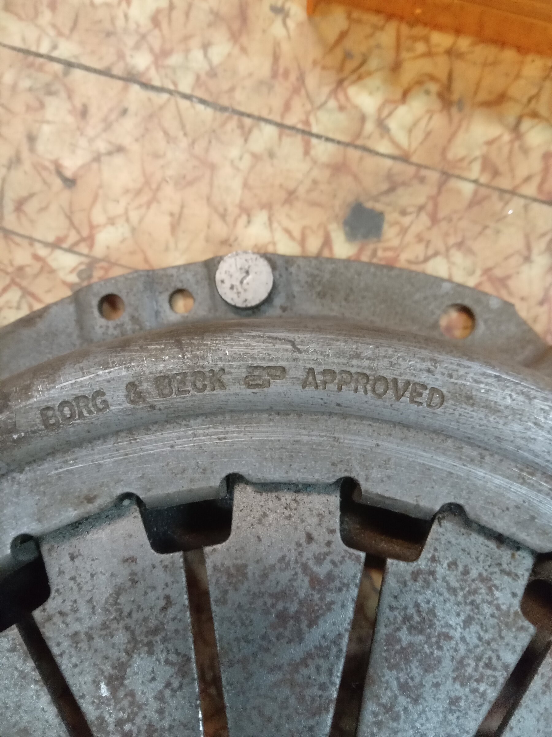

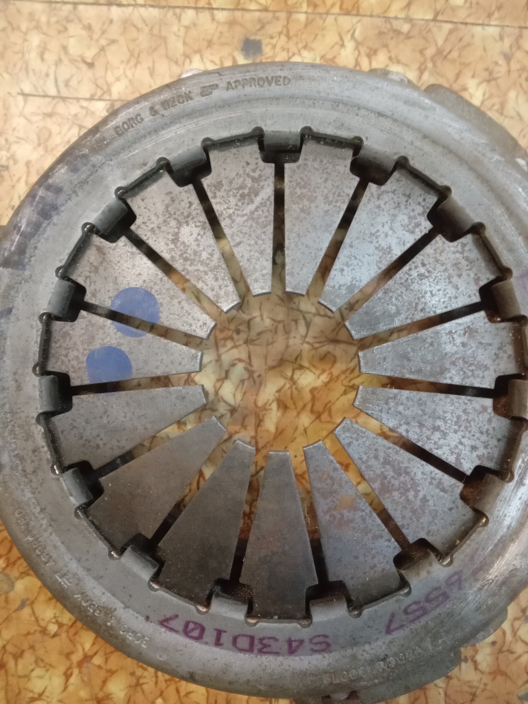

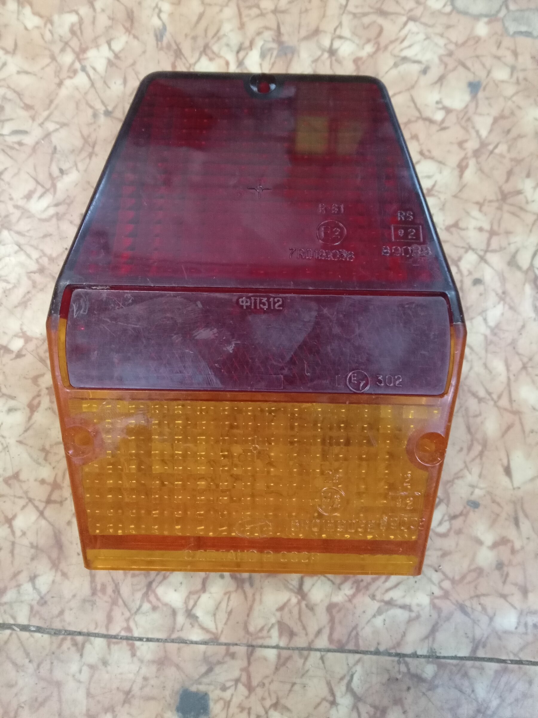

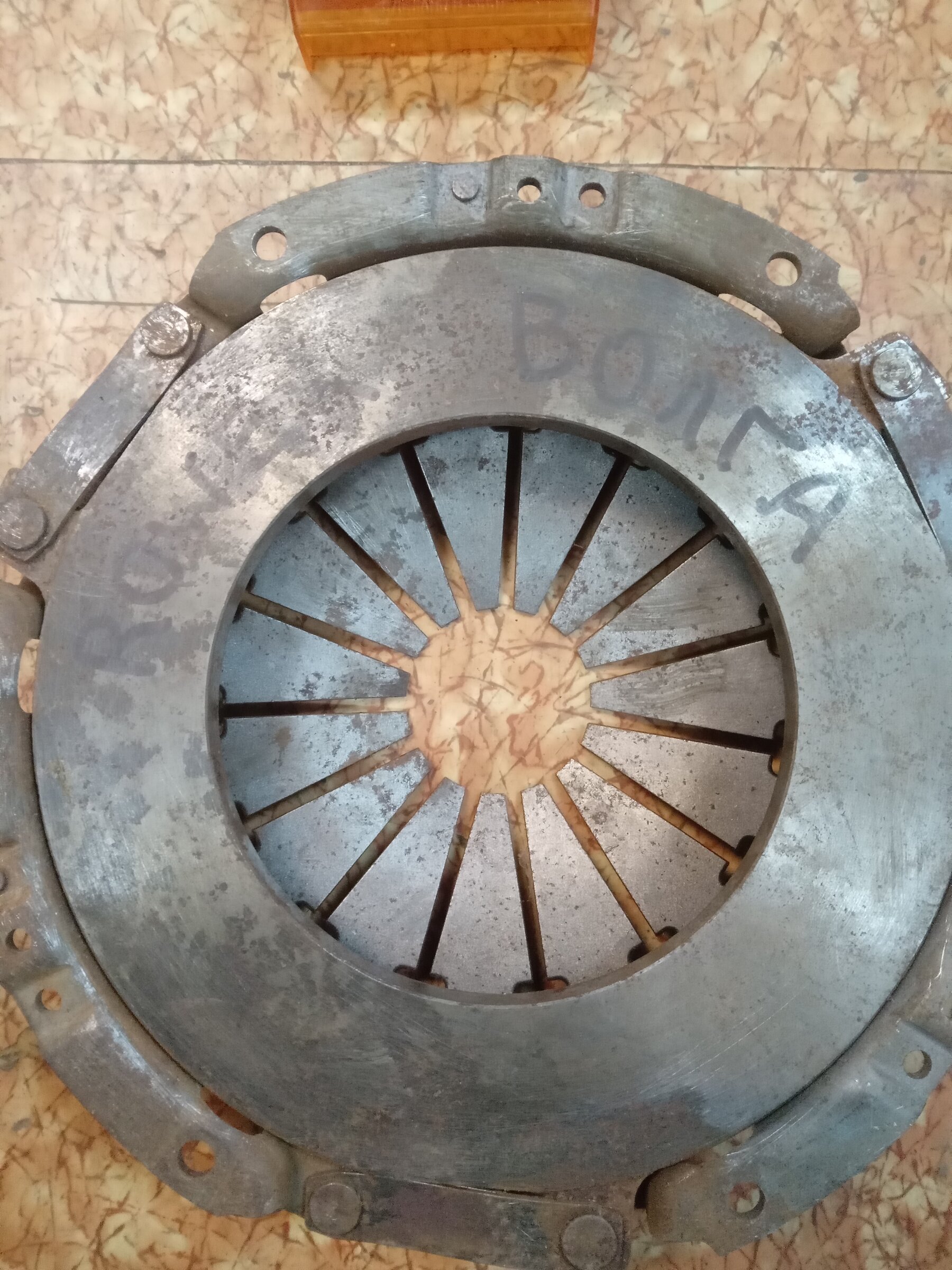

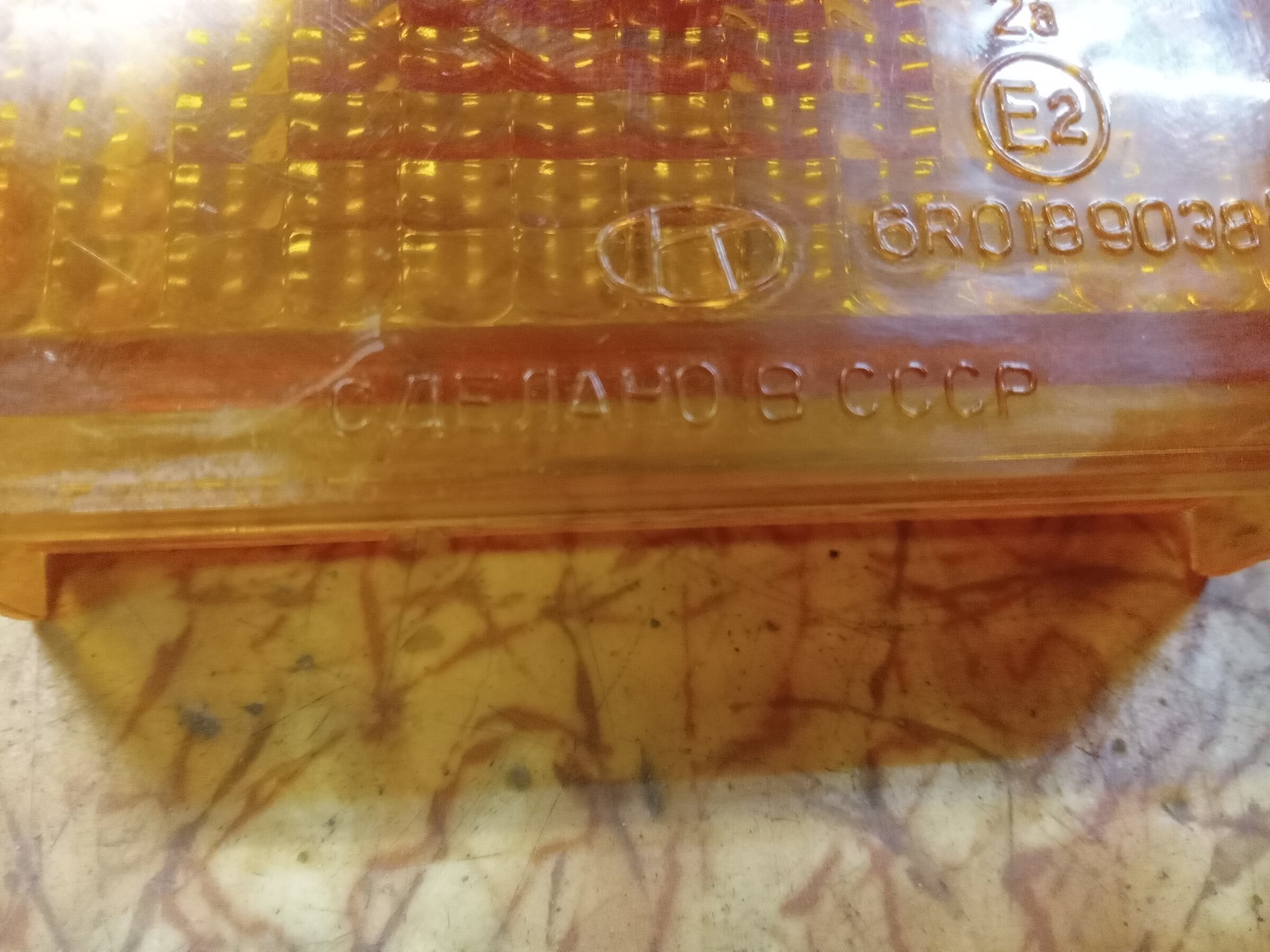

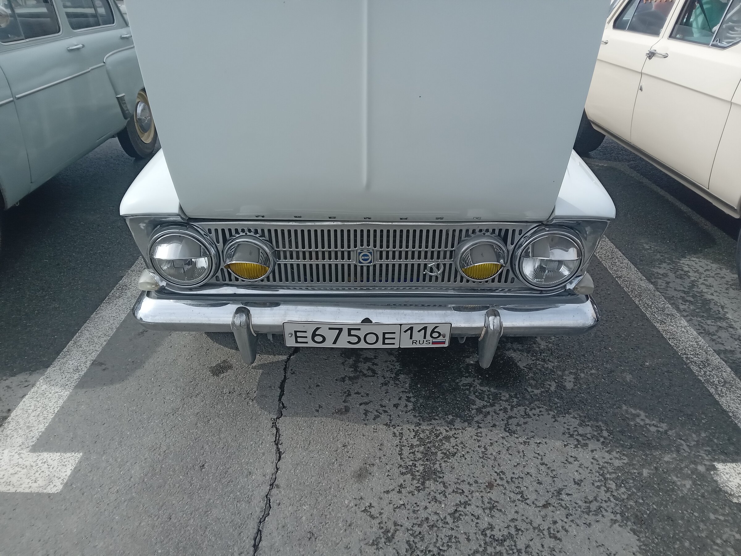

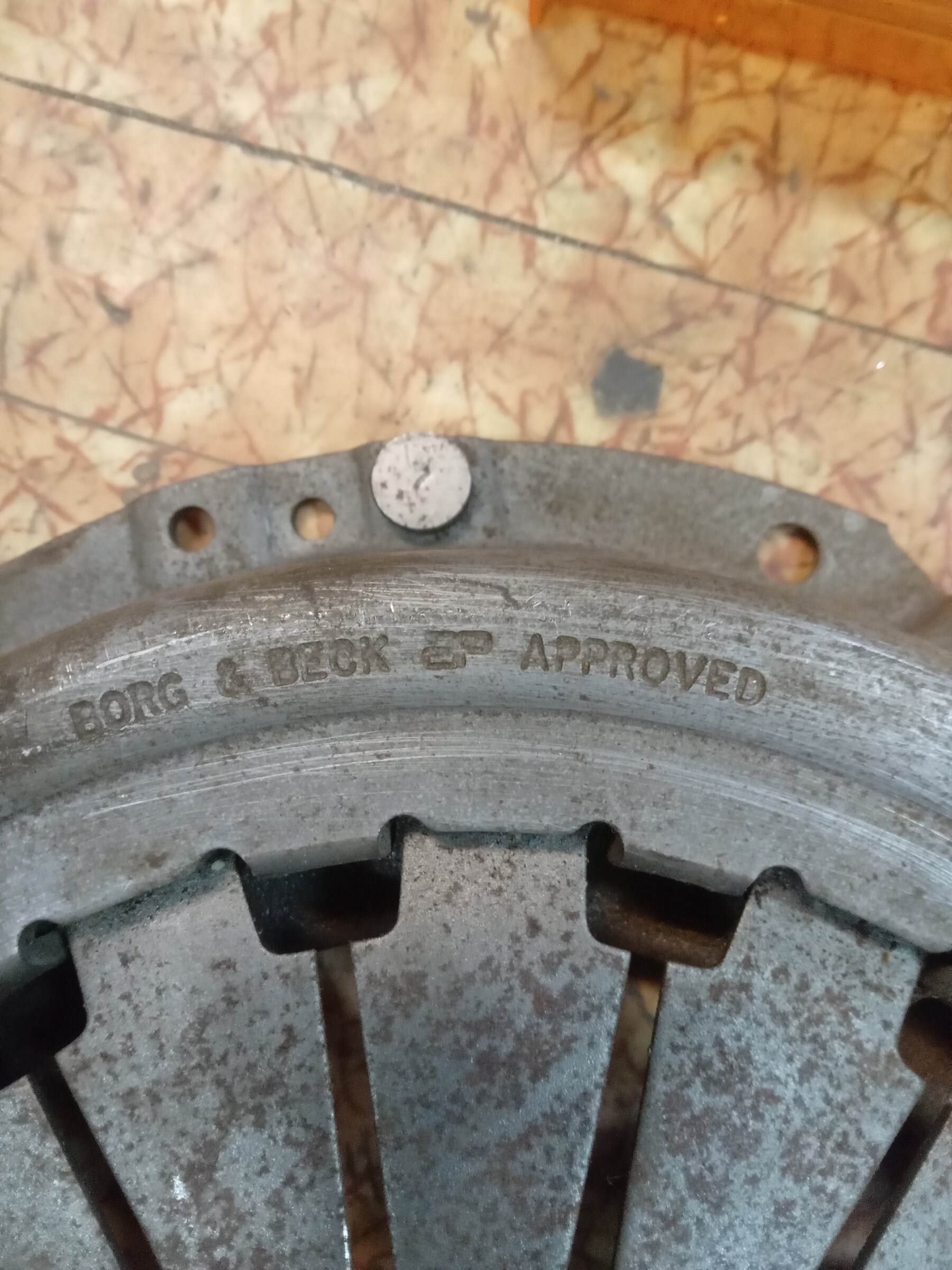

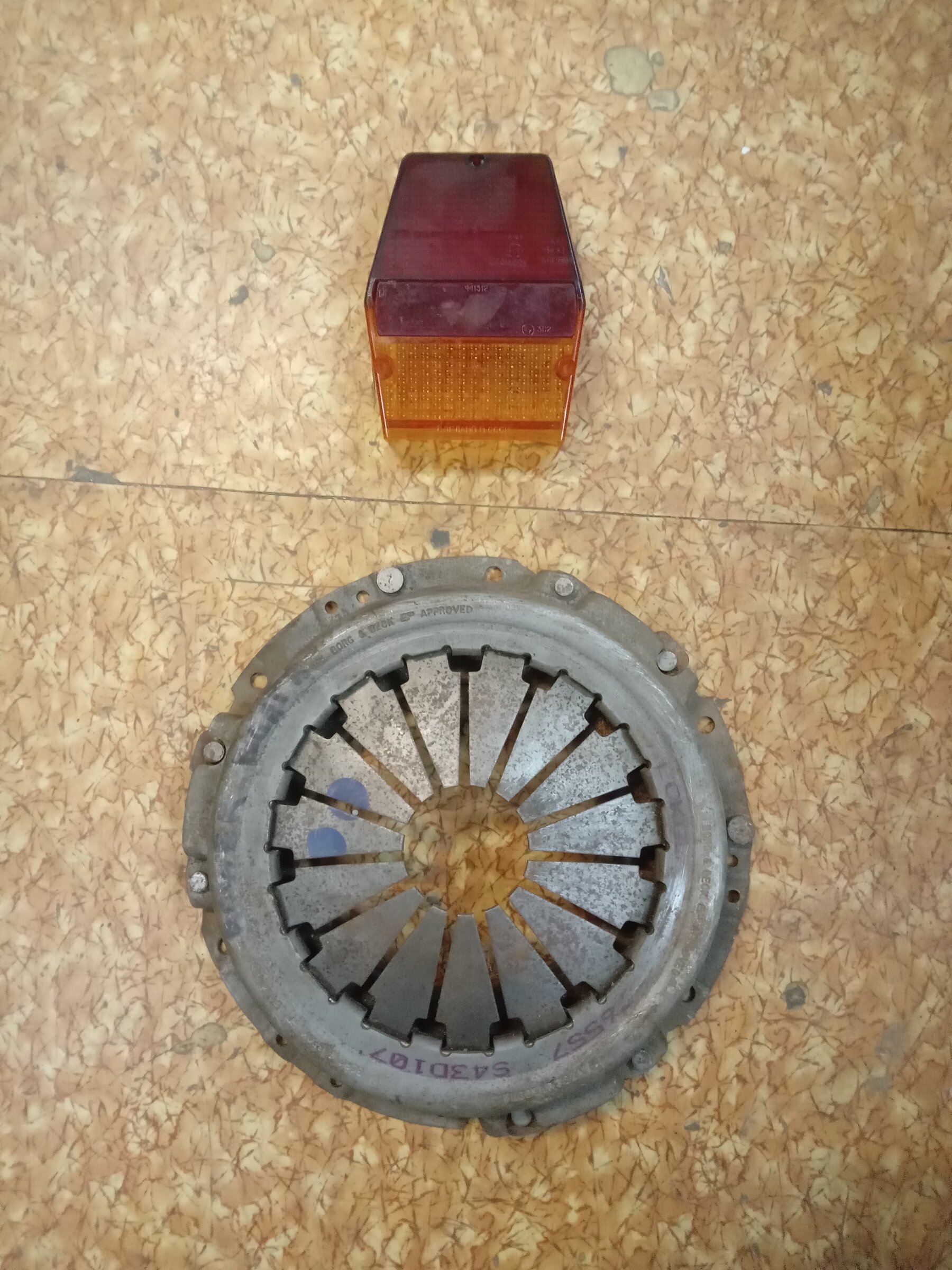

Всех приветствую! Капец какой-то...прошло шесть месяцев, как пару дней...долгая зима...и уже открытие сезона. С момента последнего "маслания" - 9 ноября 2025 года, и уже апрель :) Всю зиму не заходил в гараж к Волге, каюсь...но сегодня "задарили" для неё пару девайсов. Пригодятся думаю, элемент заднего "стопа" и корзинку сцепления - уверяют, что Ровер, для Волги, ну раз написано, значит - так и есть, может и для Победы сгодится, на ней то-же от 24-ки и движок и коробка стоят. Вот пойду завтра, положу на полочку подарки в Волговский гараж. Заодно и завести попробую.

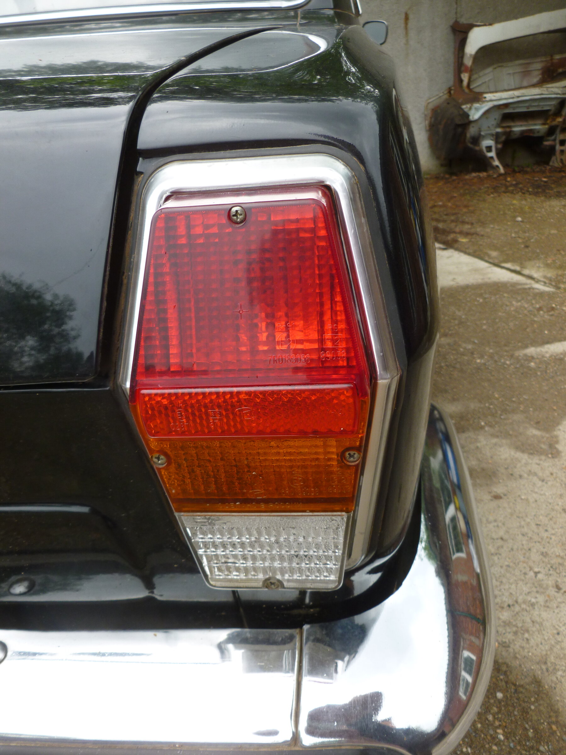

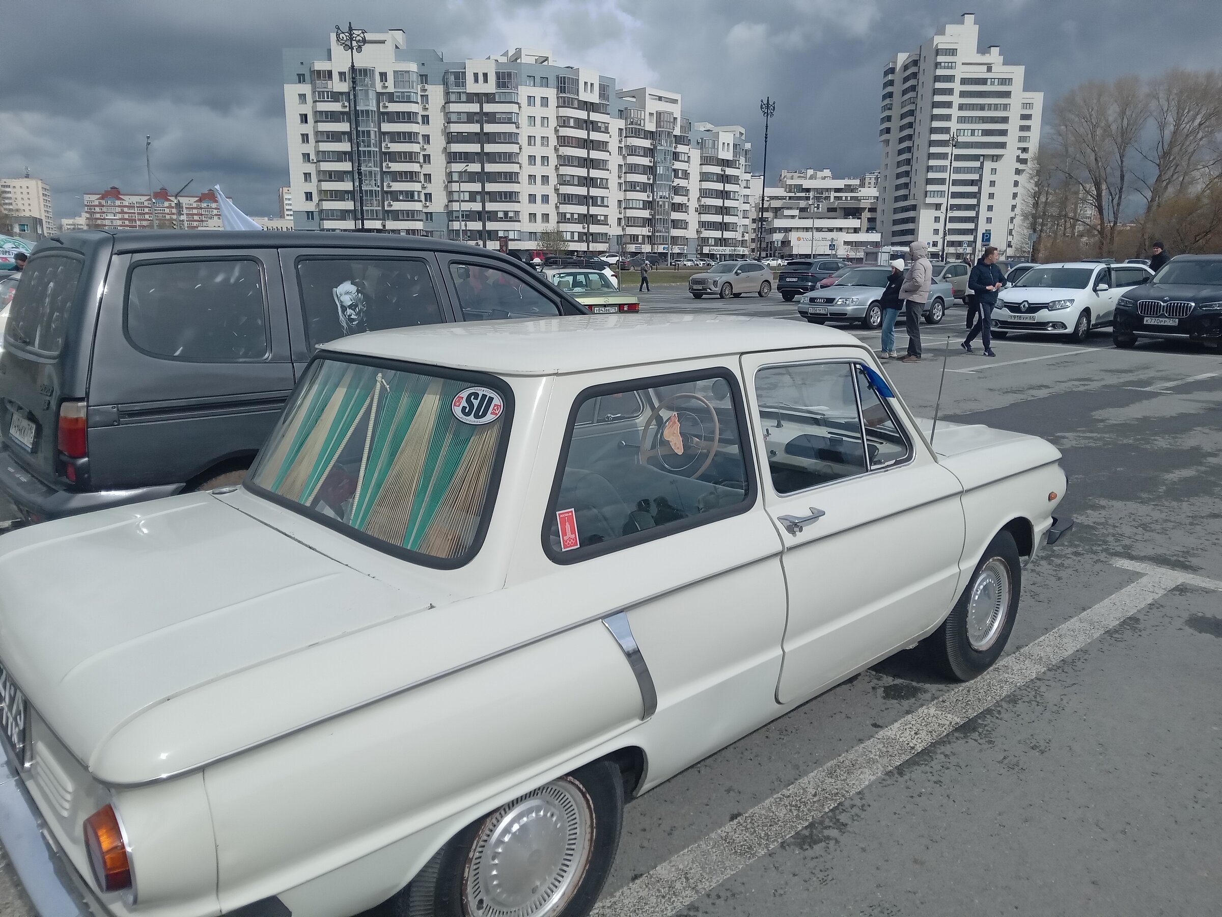

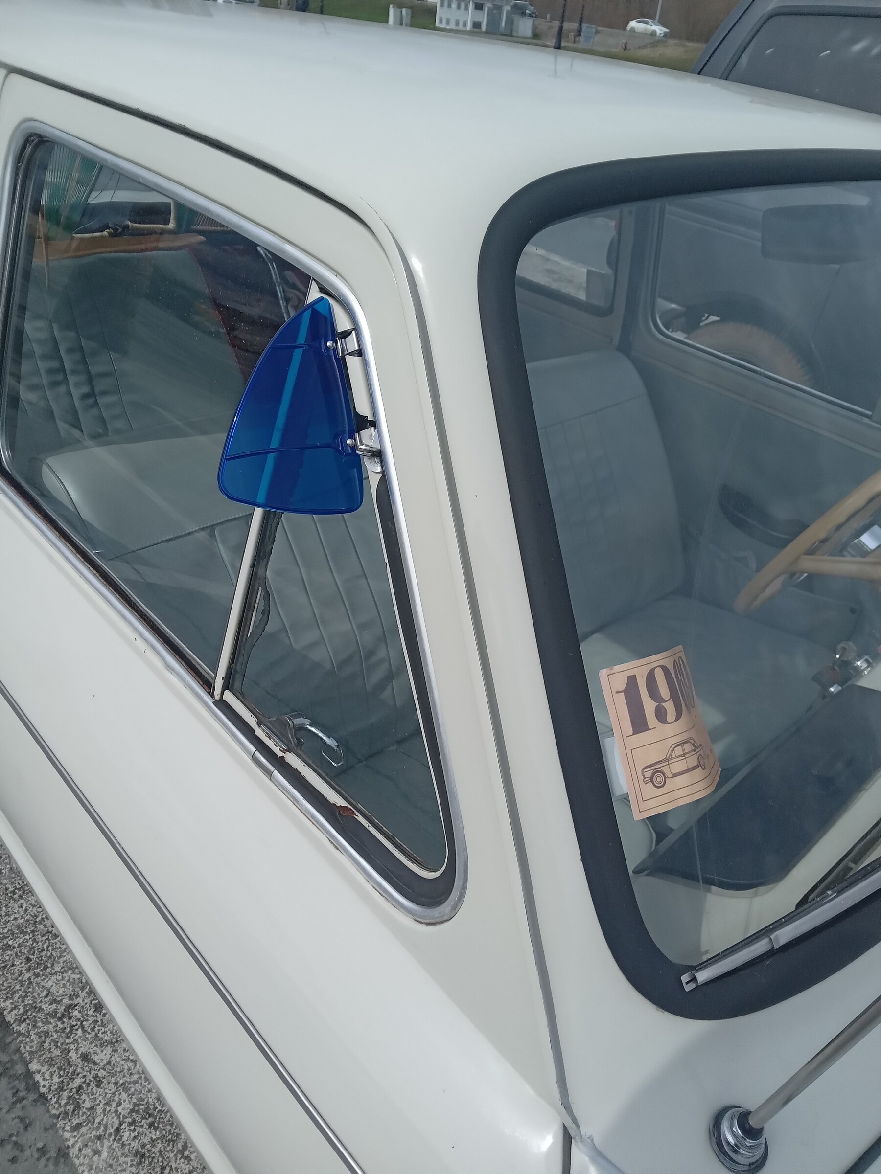

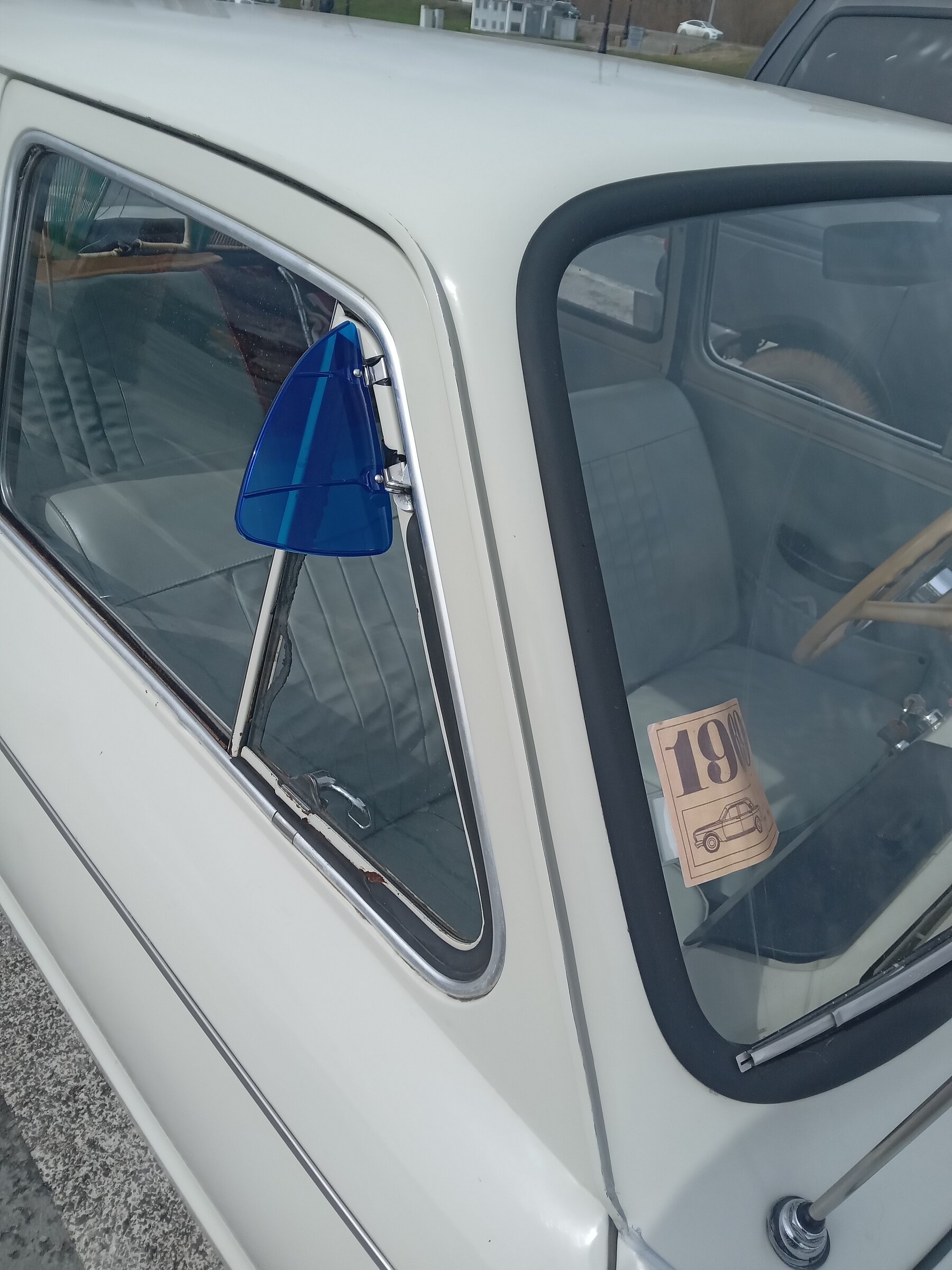

Стекло не полосатое... Такие пошли уже в 90-ые годы!
Реакции: ИВАН
3 248
6 435
Да?, интересно, ну на машине у меня такие-же стоят... ну пусть в 90 - годы пошли. Главное - запас есть, и он уже в моём гараже, и это хорошо!, пригодится себе и "товарищам по цеху" :)
3 248
6 435

10 042
14 994
Ивана лично скорее всего не знаю! Хотя может в лицо и знаю, но не знаю, что он Иван с форума. Круг наш довольно узок, наверняка где-то на мероприятиях пересекались.
Мне нравятся "полосатые" стекла. Но, почему-то давятся и трескаются они на машине очень часто... На папиной "Волге" их передавилось не меньше десятка за 100 тысяч пробега.
Реакции: СЭМ и Холоднов
Так эти (полосатые) стёкла трещат прямо по шурупам и местам прилегания сами по себе. Прямо хоть не затягивай. У нас все новые, полосатых нет. И эти притянуты так, чтоб ветром не сдуло. С Уважением, Олег.
