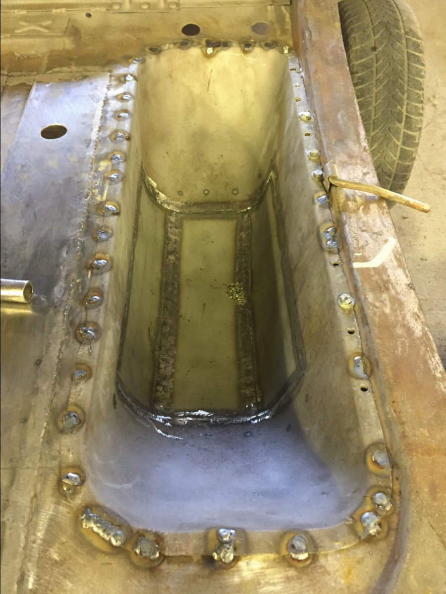

В нише отверстие дренажное не забудьте сделать, оно должно там быть.
wildrain
09.02.2014
525
270
Южно-Сахалинск
Могу предложить резиновую заглушку с японских авто на дренаж,а по ее размерам сделаешь отверстие, если это не принципиально.А можно подобрать под оригинальное отверстие заглужку.

Да эти резинки сейчас везде продаются. И даже вроде разных диаметров.
13 365
5 715
по мне лучше сделать профилированное отверстие с аэродинамическим загибом, (типа отверткой выгнуть козырек в противоположную сторону от движения)
тогда всегда будет стекать вода ( если прочищать периодически) и нет ржи под резинкой, которая тоже забивается на счет раз. опять же резинко не аутентично
Почему резинка - это неаутентично?:)
9 136
9 396
Олд Джек прав, в случае с резинкой возможен кариес края отверстия, в профилированном - главное его чистота, а под запаской по сути грязи быть не должно ) зато конденсат будет самоудаляться ))

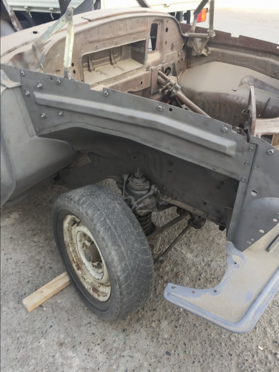

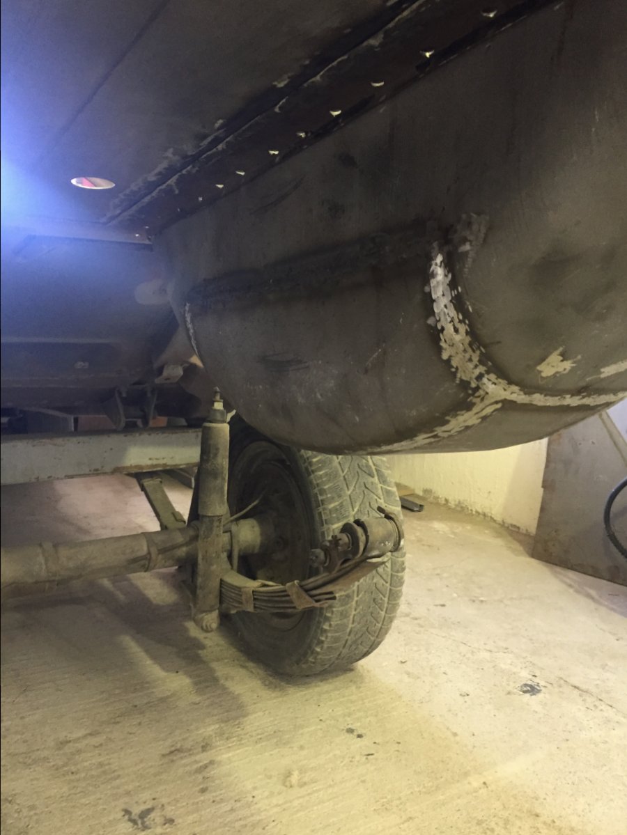

Задние Стойки с донора вроде ничешно встают на свое место!
Ставлю на прихватки все,после поднога зазоров дверей все заварю намертво.
Медленно конечно все идет,но вроде правильно получается.

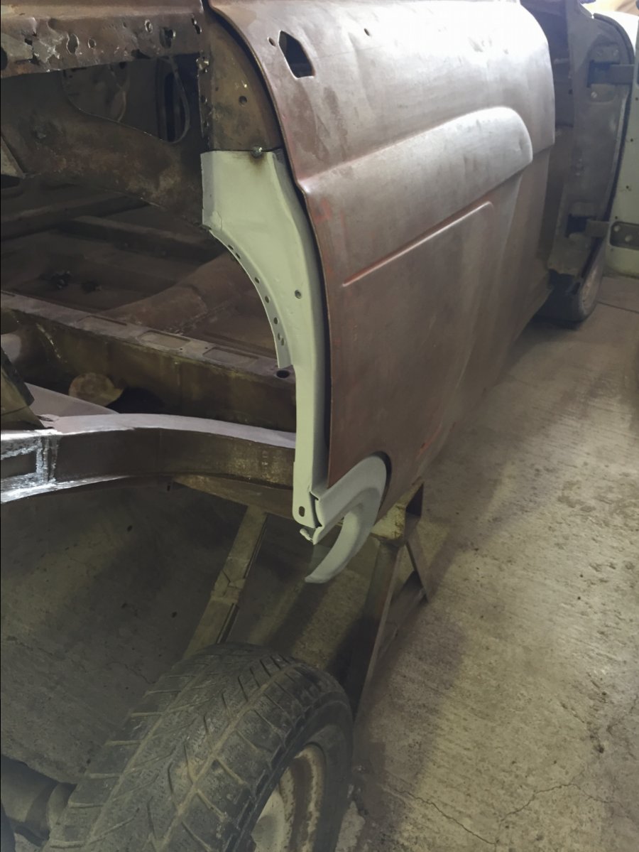

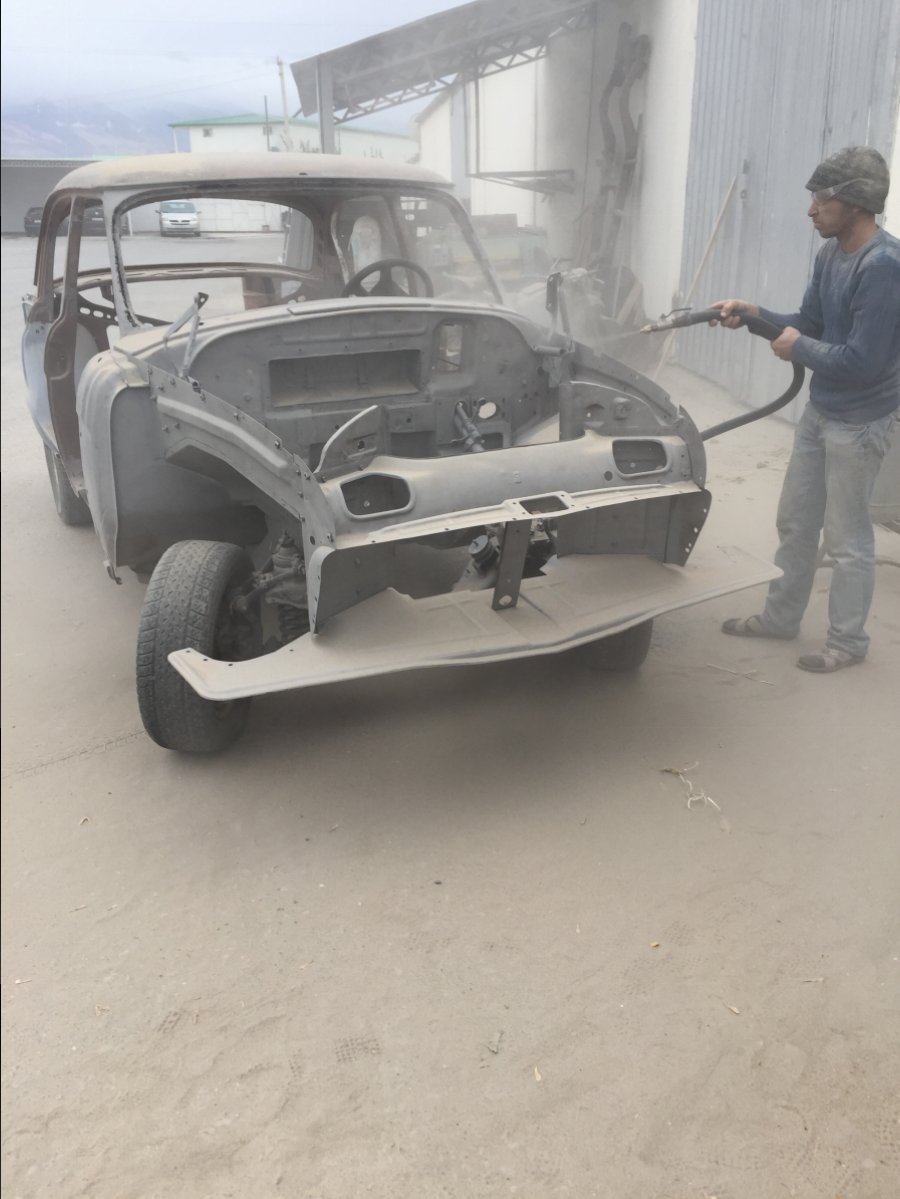

Всем привет!

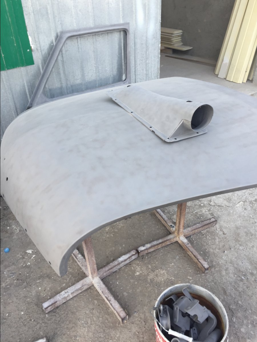

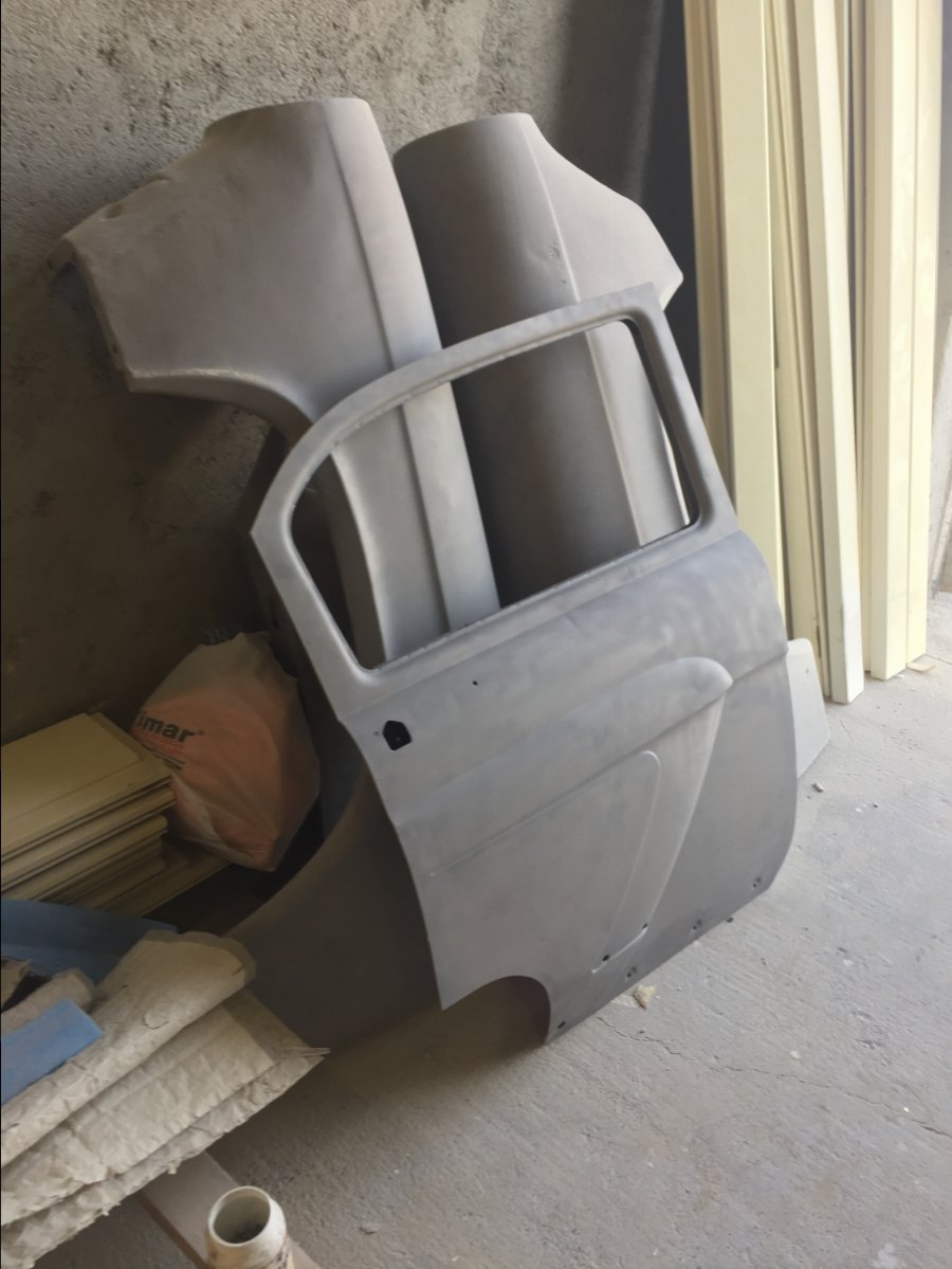

Еще один шаг,начало очистки кузова от налёта ржи.
Пока навесное,в конце кузов!
