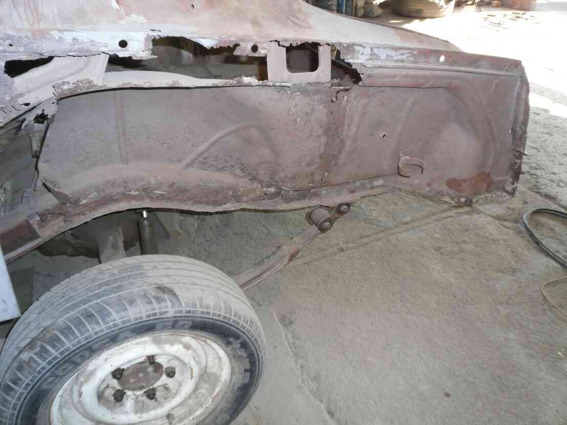

Отогнал в сервис к товарищю разбирая машину увидел много колхоза!
Ну да ладно глаза боятся а руки делают.
Первое это песочить конечно.
Тут подключил своего работника Жору,с нашим чудо апаратом для песка и компрессором Максимка СО 7А.

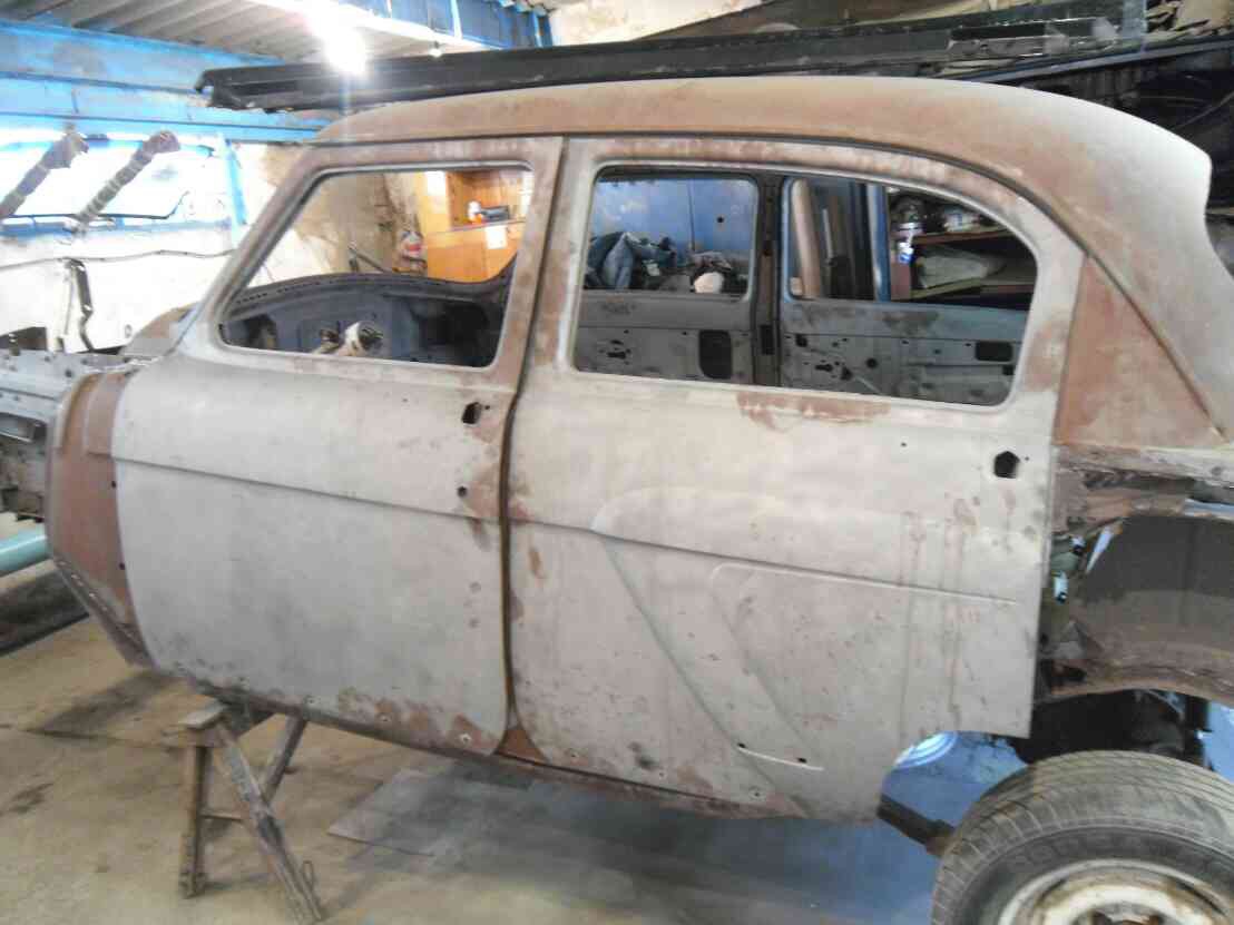

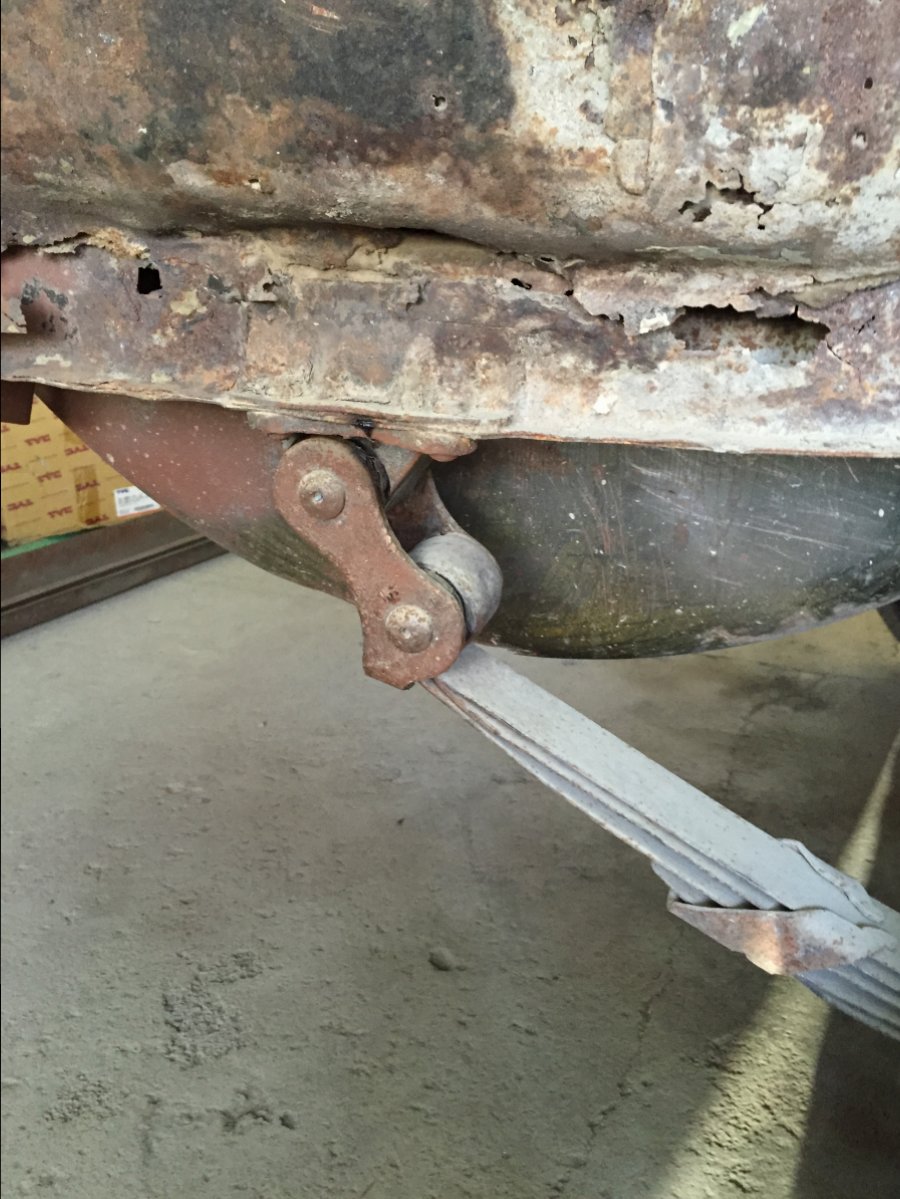

10 дней ушло,и машина была полностью очищена.дно нужно было менять однозначно,его просто не стало после песка..

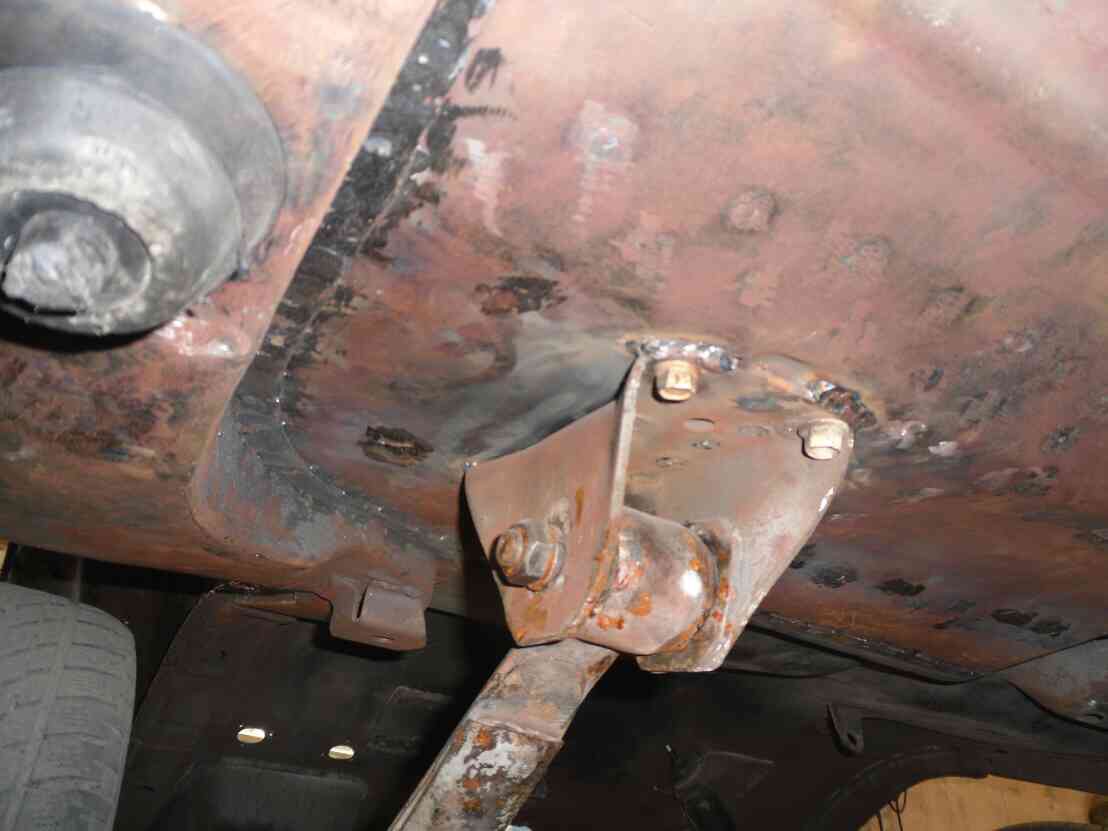

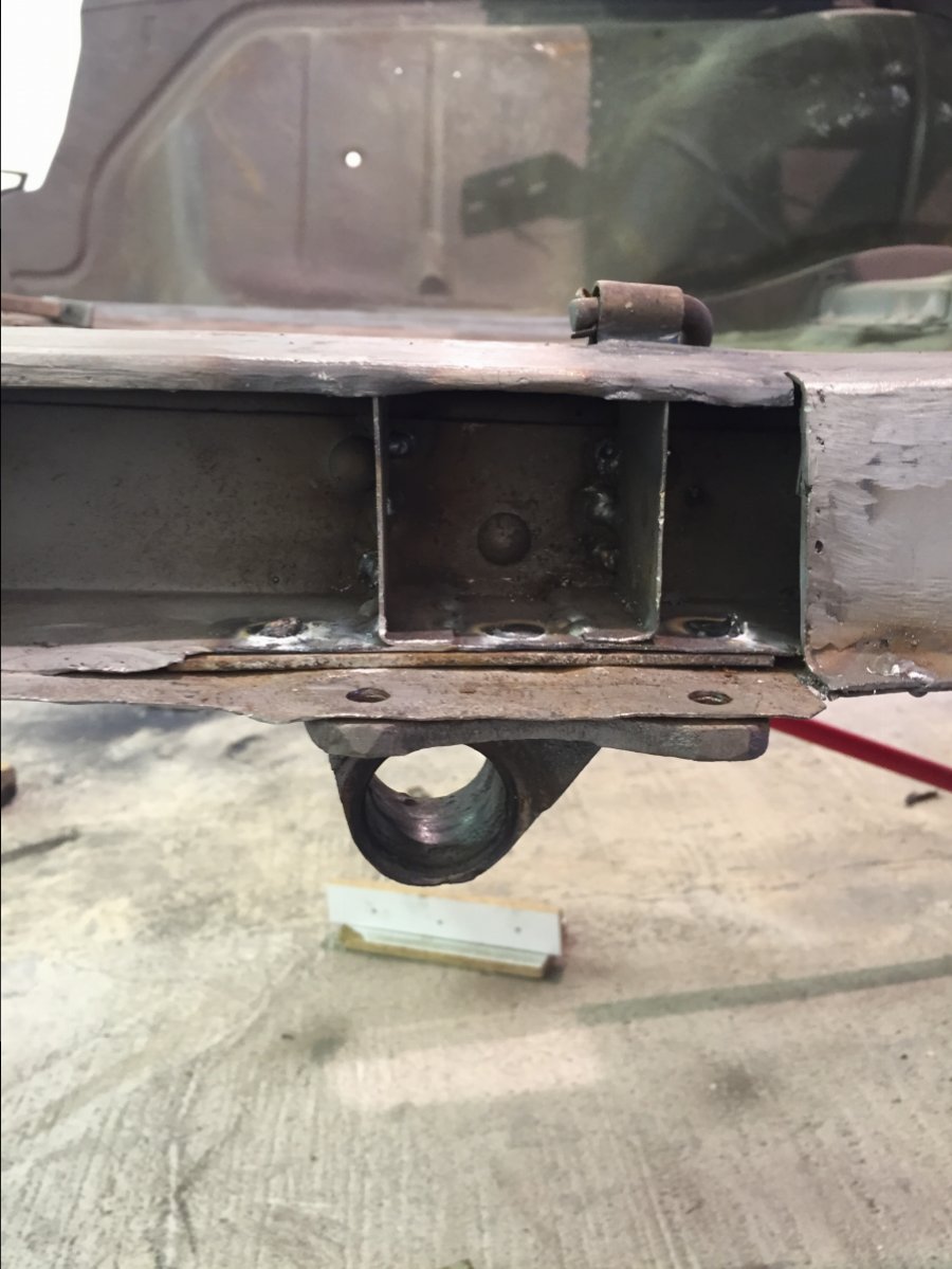

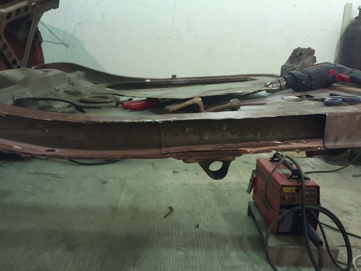

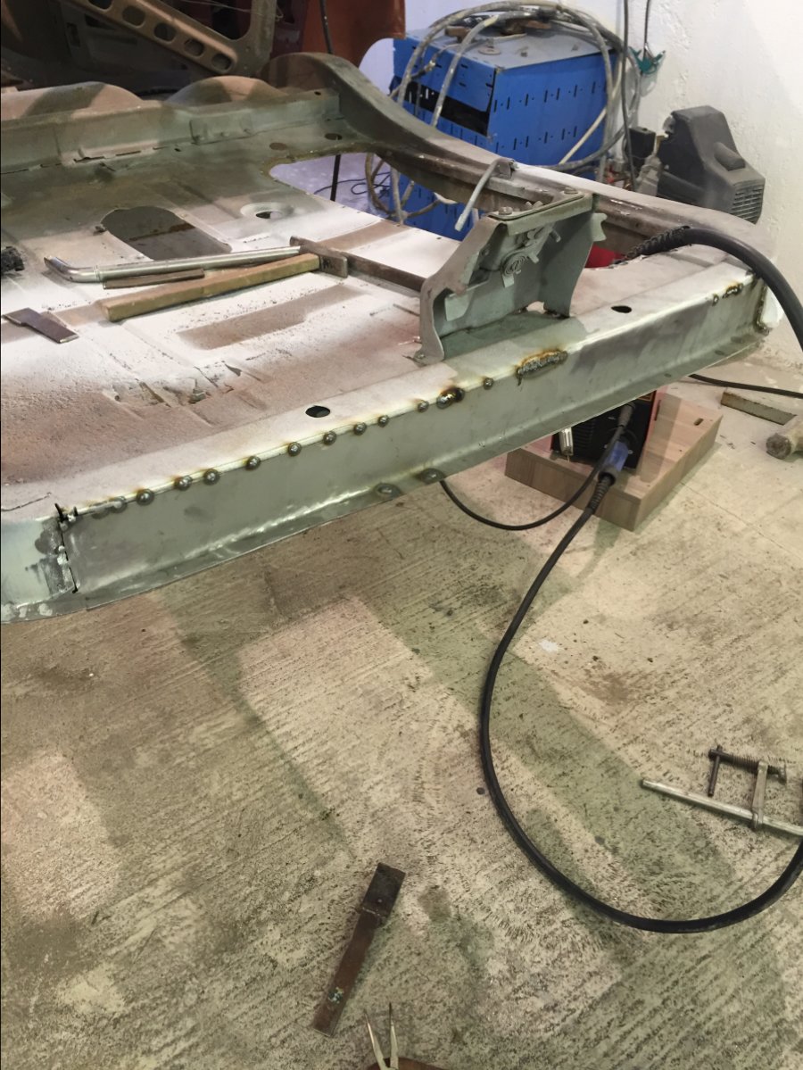

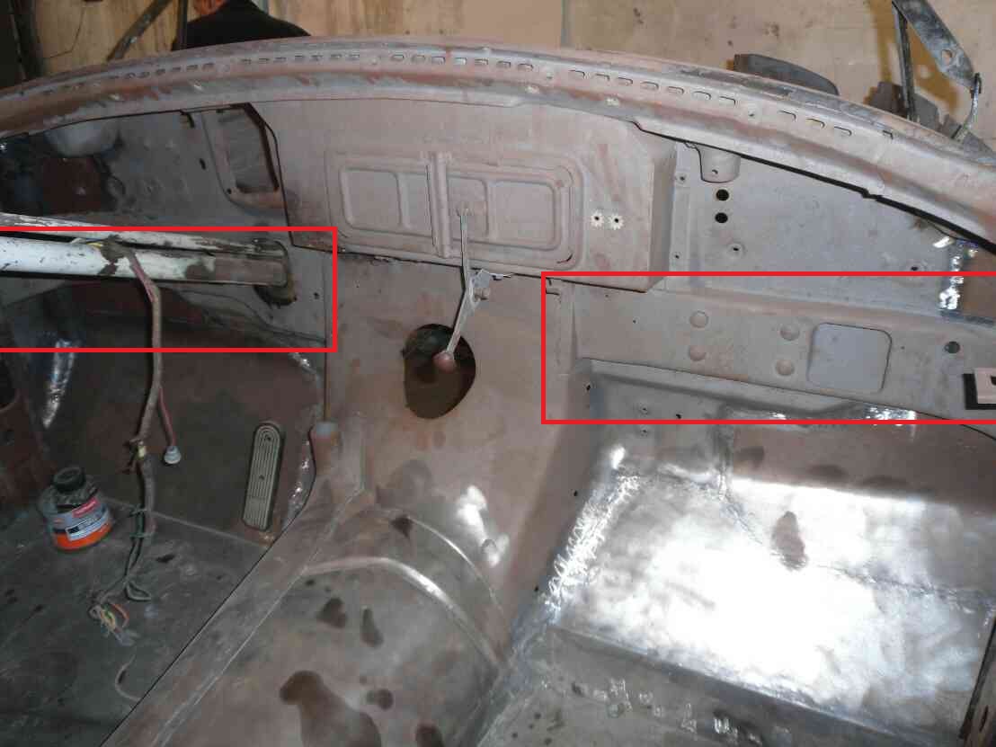

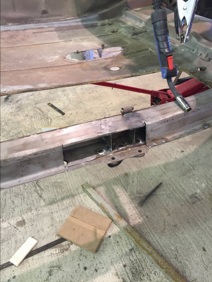

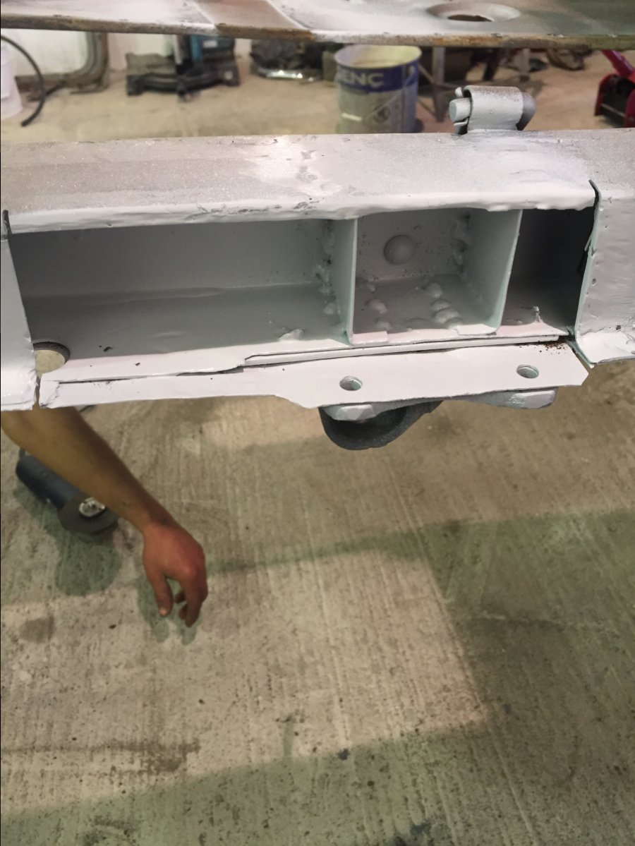

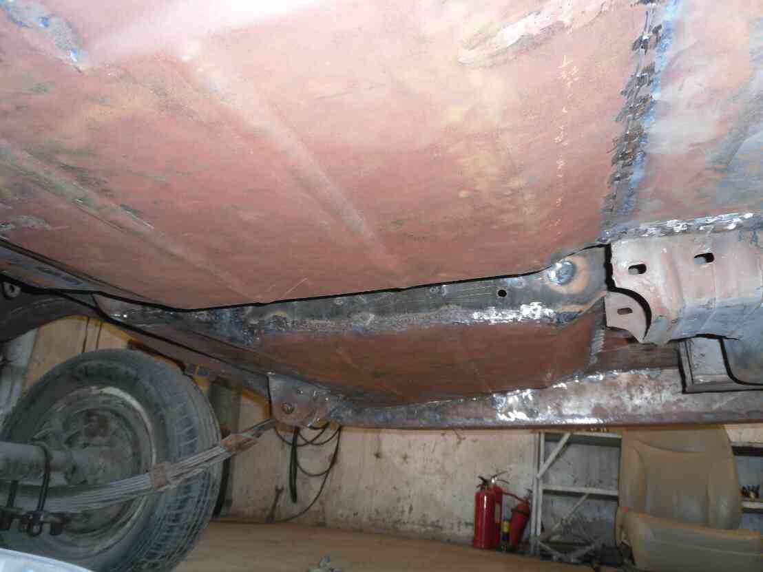

Было принято решение изготавливать в ручную полы и короба парогов.

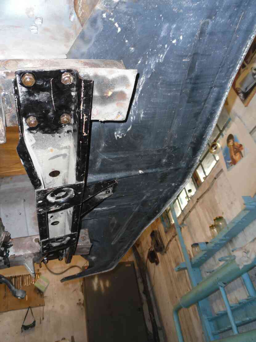

Родные короба парогов врятли осилят подъемник,на домкрате что то делать в дальнейшем не совсем правильно!(мое мнение)
Пол был полностью заменен,метал 1,5мм,короба 1,75мм+рёбра жесткости+внедрили подушки для поднятие на подъемнике,от мерседеса.
Допустил большую ошибку,что сразу не прогрунтовал кузов после песка,через 2 месяца машина покрылась ржой.
придется заново песочить(((

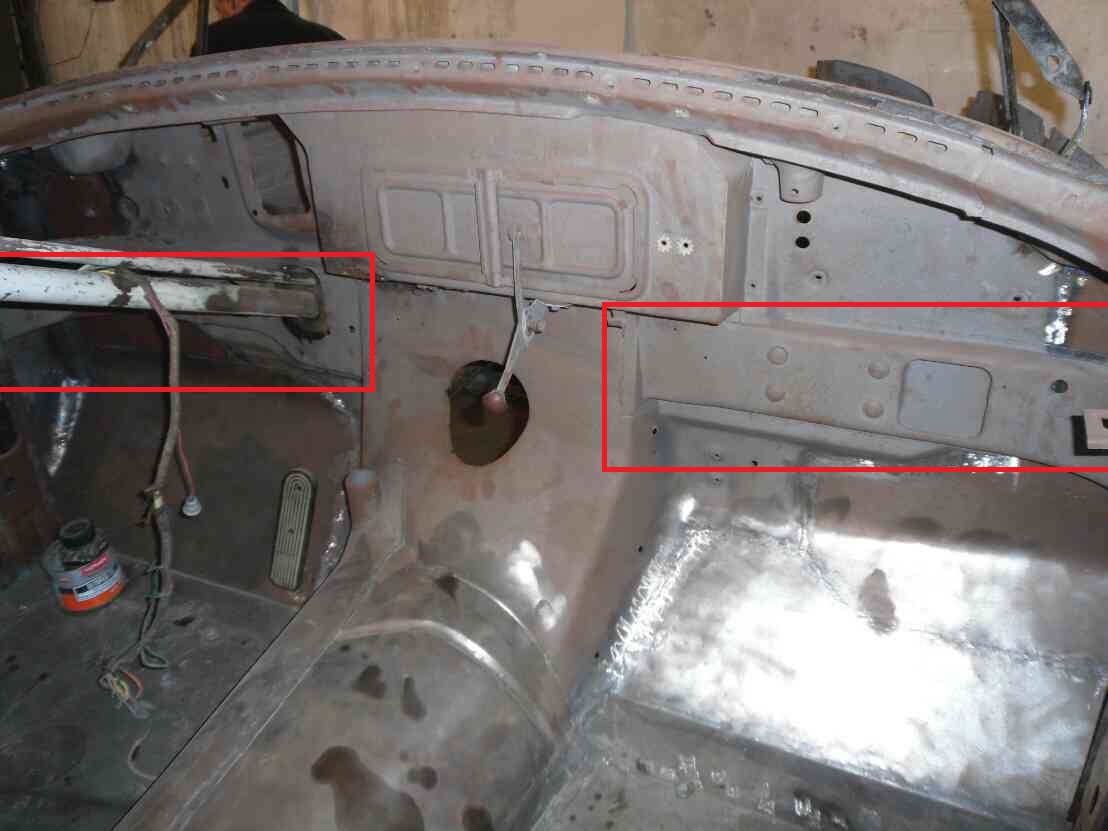

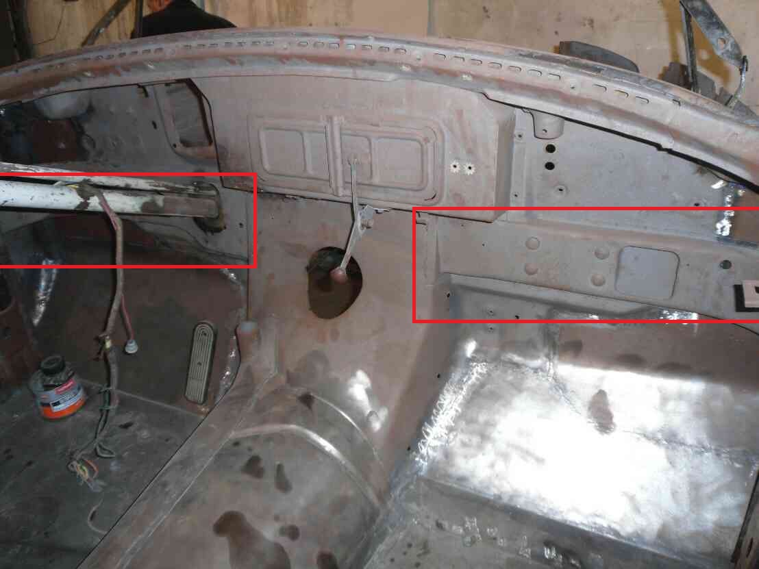

21-ю,никогда не рассматривал в "обнаженном" виде,а зря...
Усилитель щита перекочевал на нее с М-72, не оригинальный конечно но похож,и распорки "усилки" лонжеронов с другой стороны, так же пригодились от нее, на все последующие Волги.

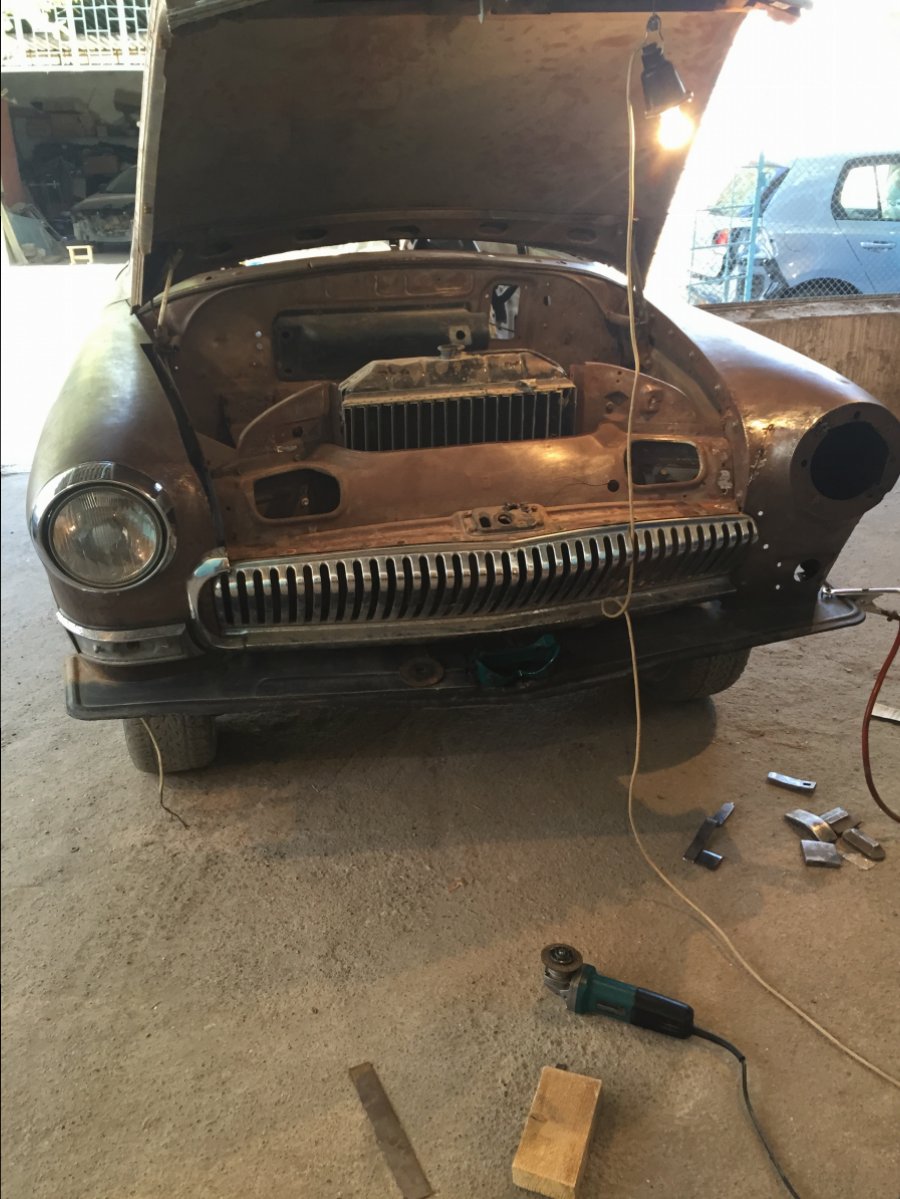

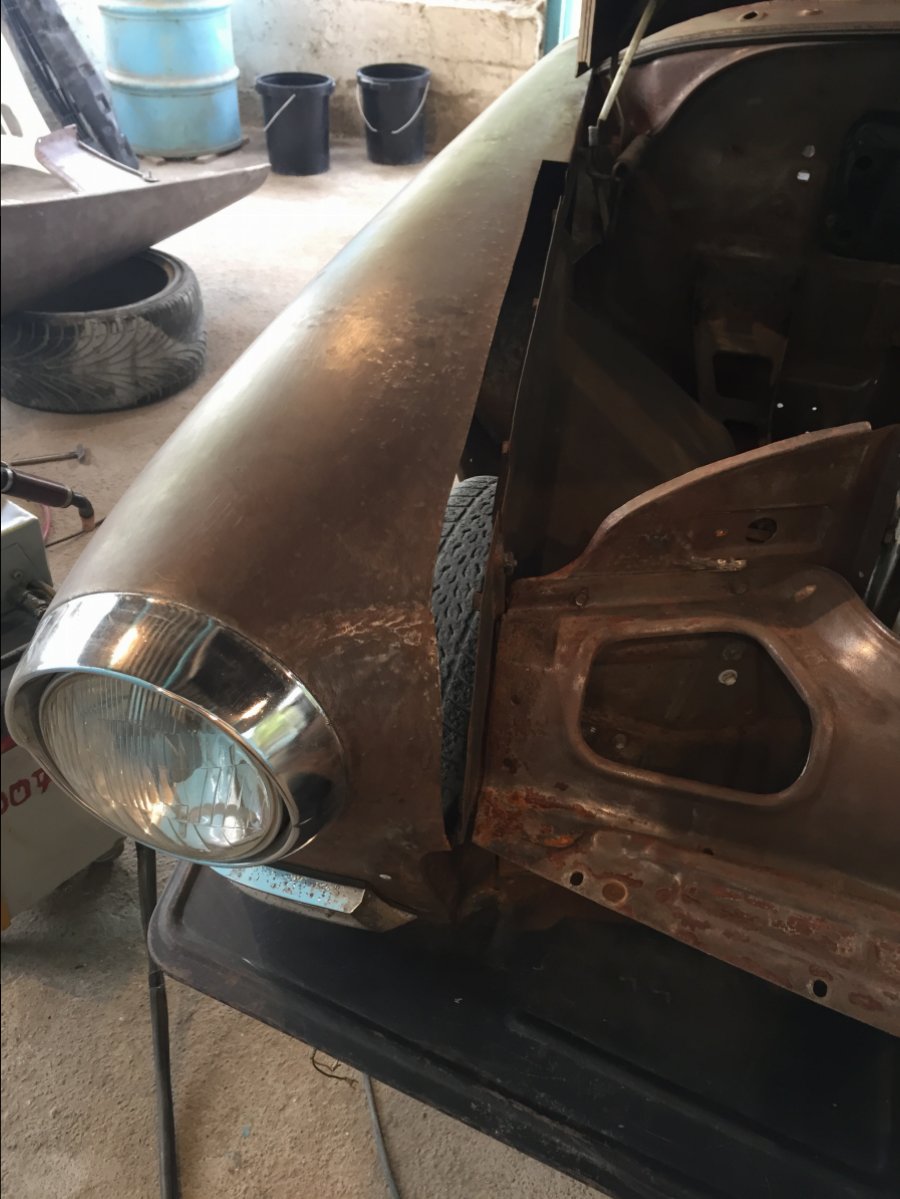

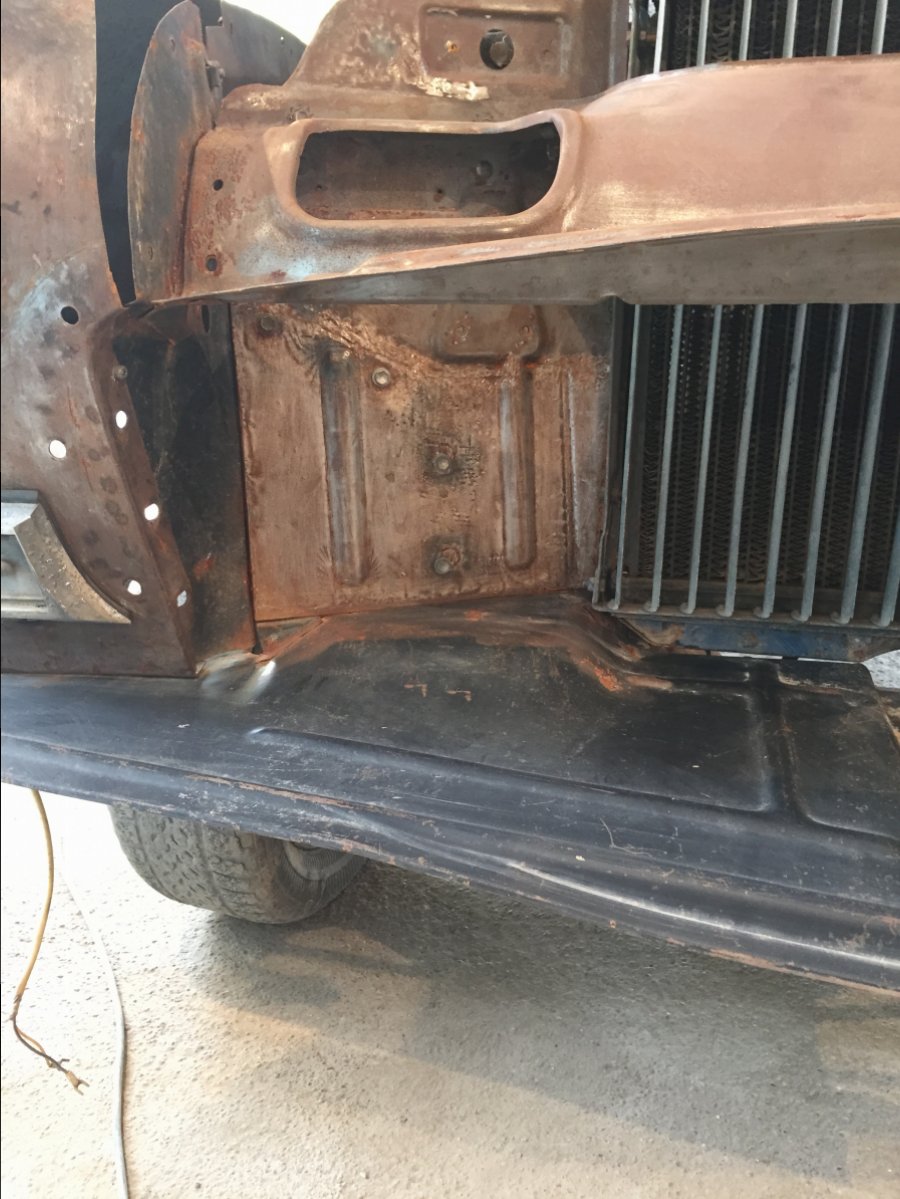

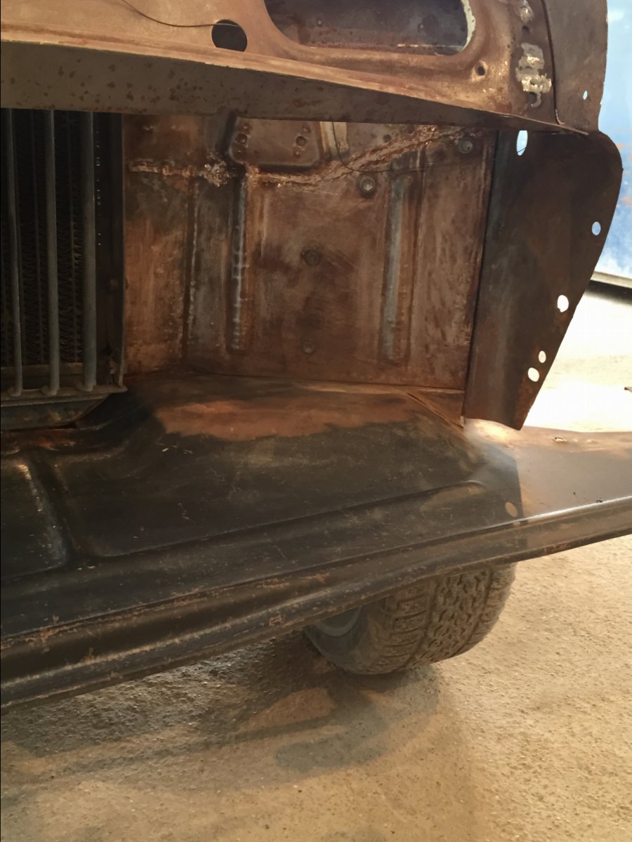

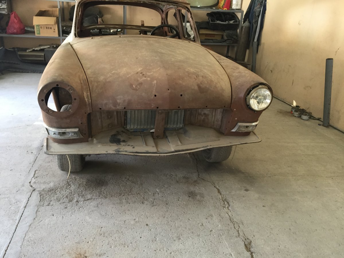

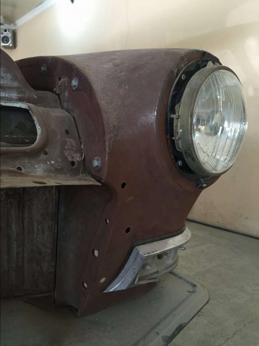

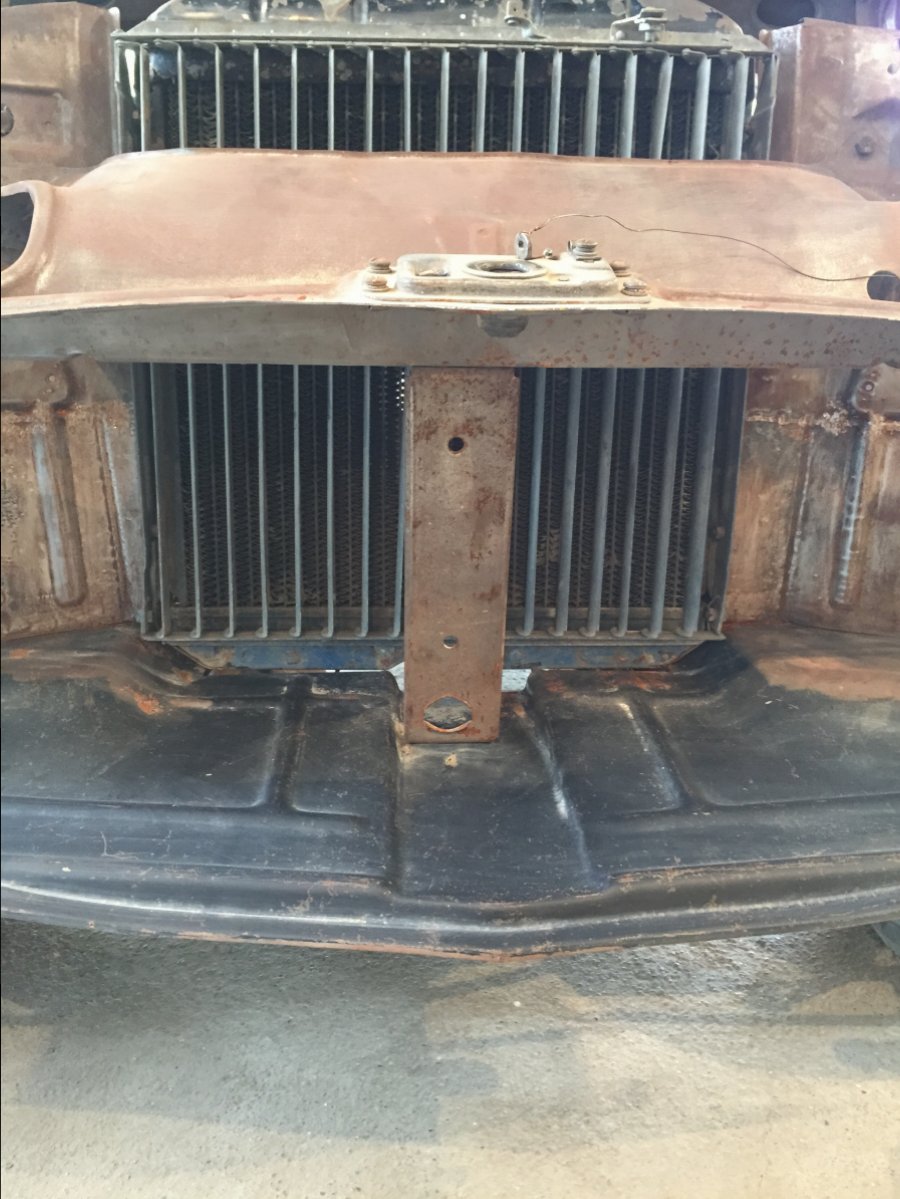

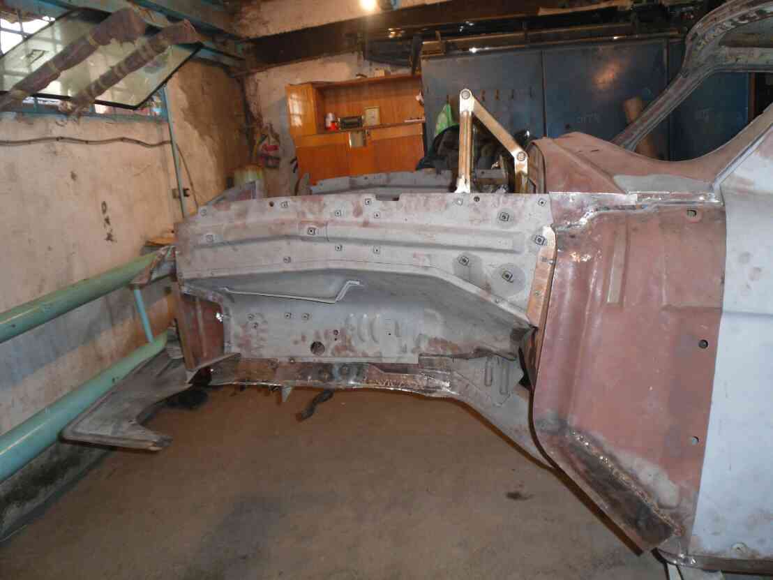

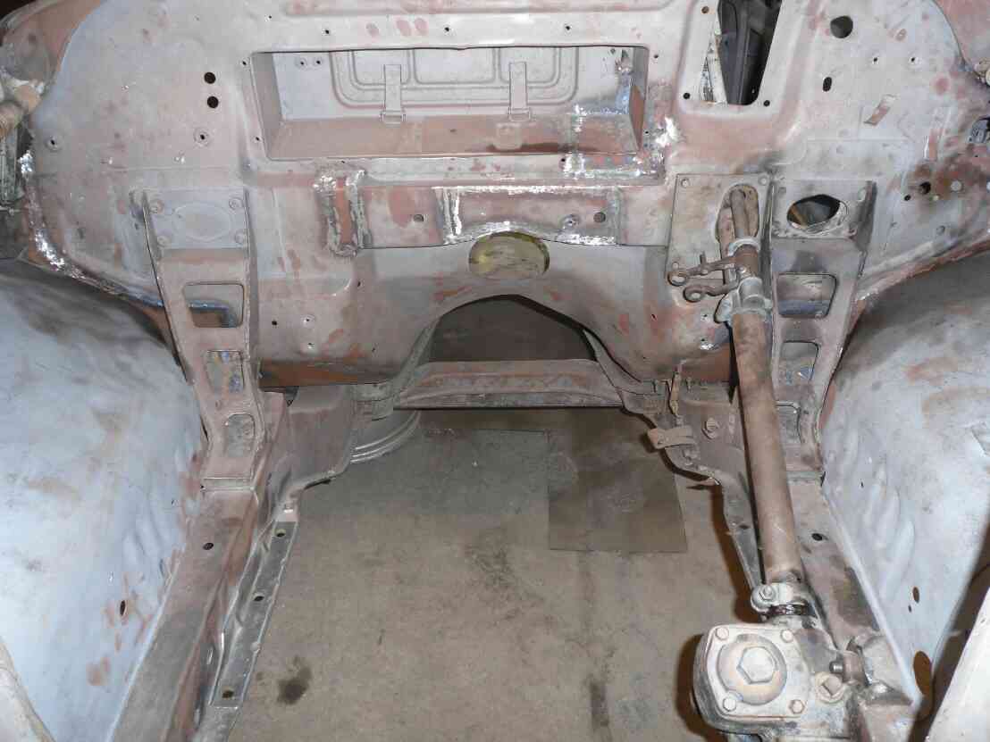

Передняя часть почти готова,за исключением правого крыла.
Новое крыло отказалось показать ровный зазор между капотом,пришлось резать носовую часть,подгонять на месте.другого выхода не нашел!
Передние щитки радиатора изготовлены в ручную,и на половину были заменены.
Идет подгонка кузовных и навесных деталей.

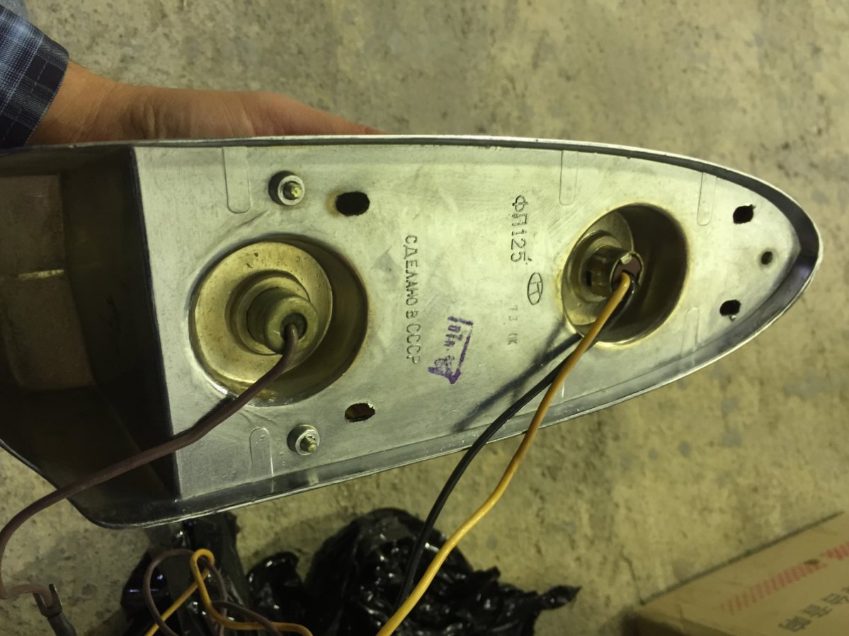

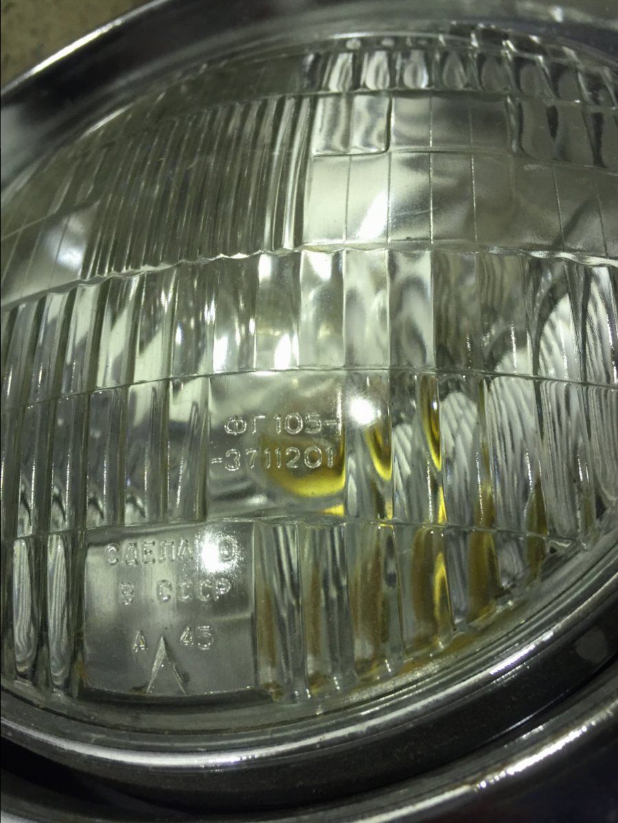

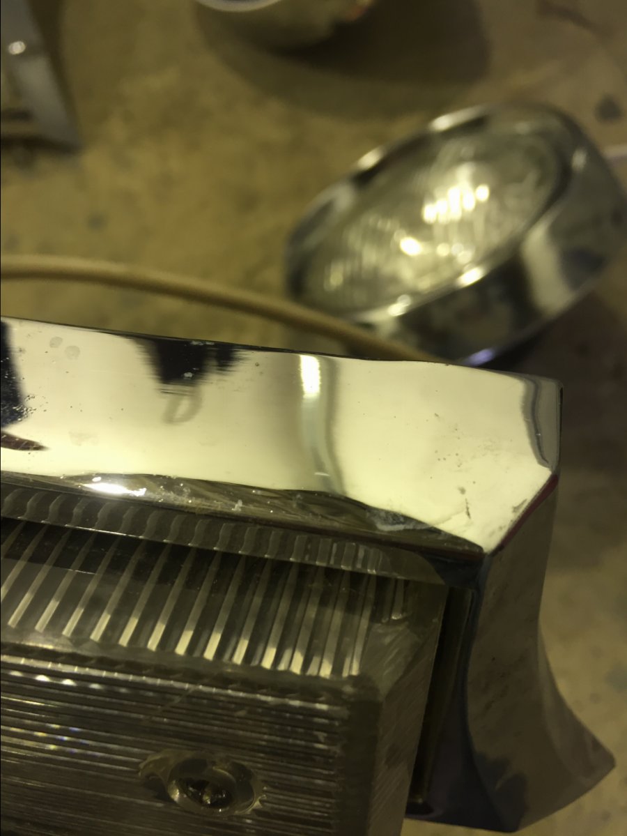

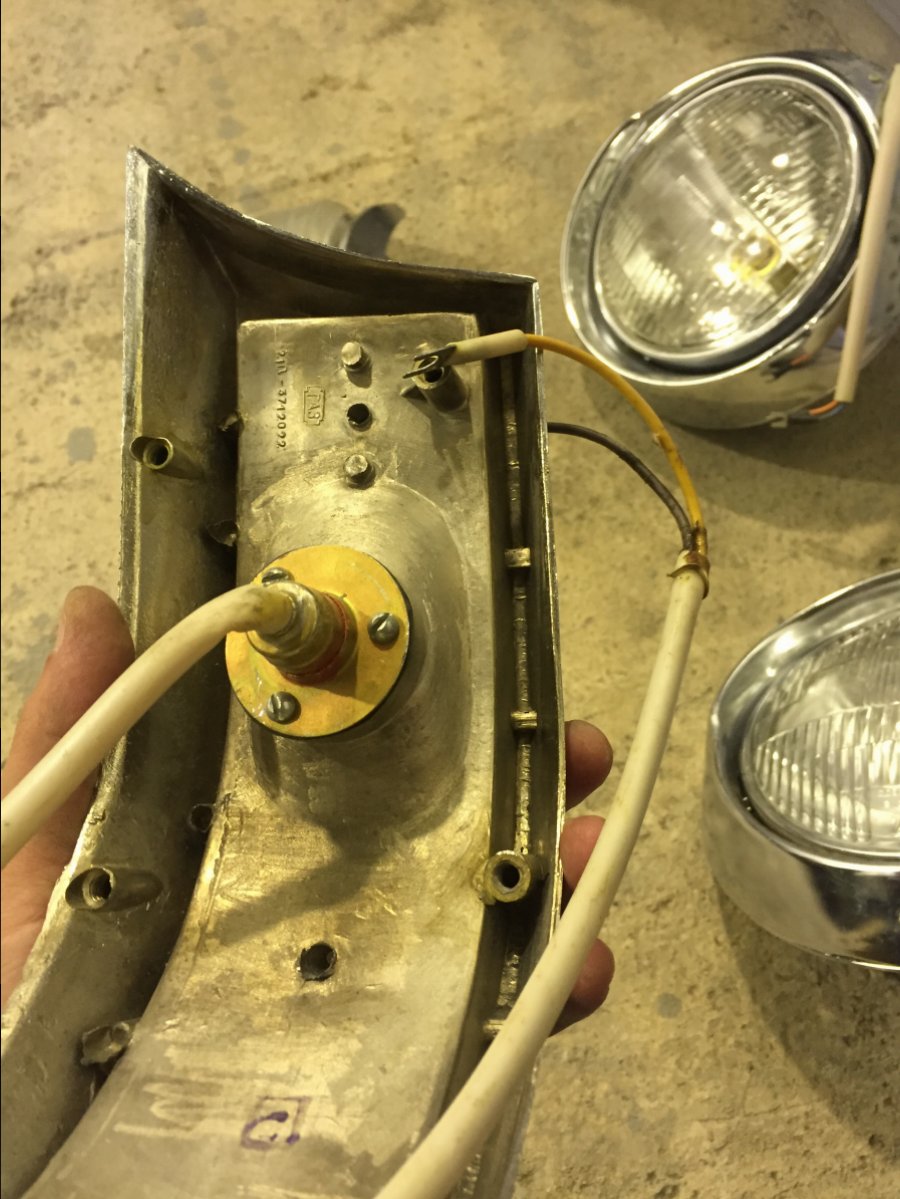

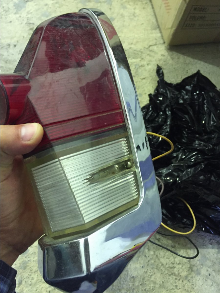

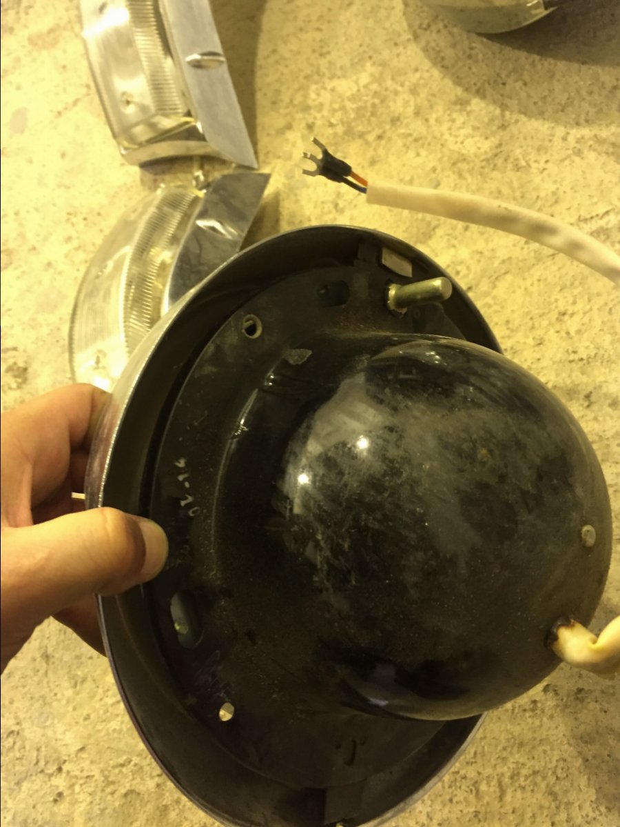

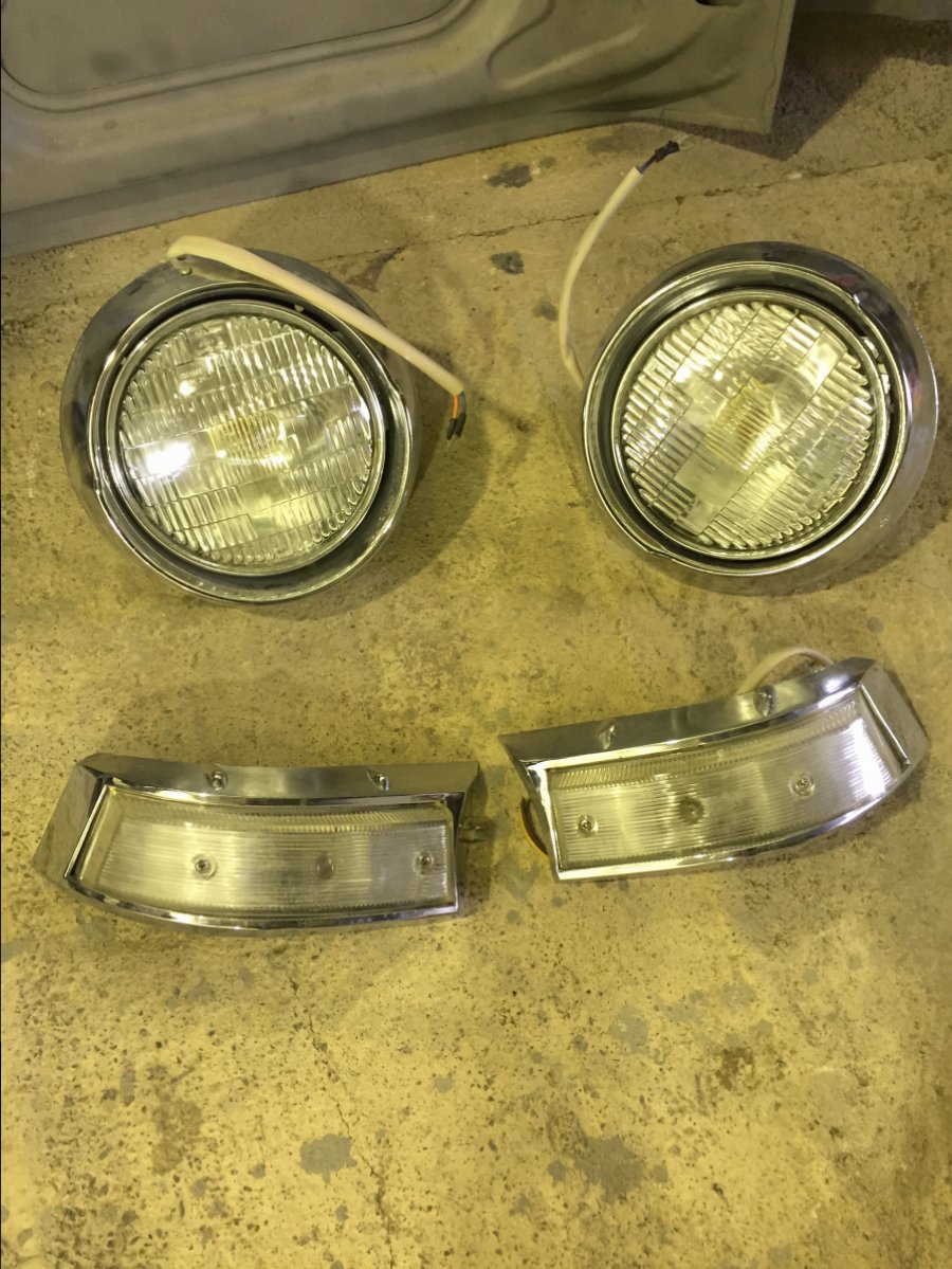

Рустам, пока кузовом занимаешься сними оптику - целее будет!
Это для подгонки,собрал перед далее накидываю все наружние детали,фары,подфарники,хром детали ИТД.
Чтоб после покраски не хвататься за голову что зазоры не сходятся,резбы нет на закладной,отверстие не походит и тому подобное.
После подгонки детали подписываются,и скалываются в коробочки.

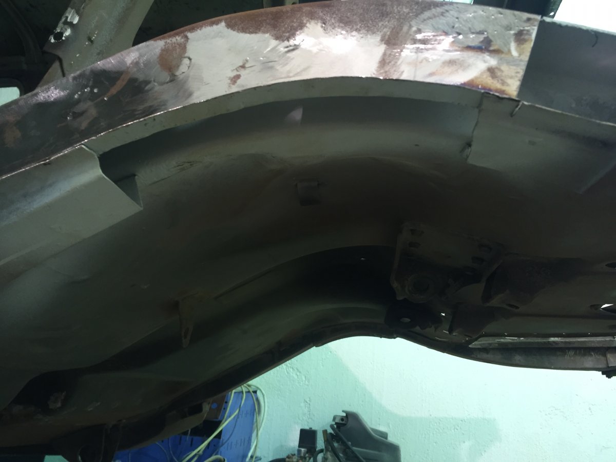

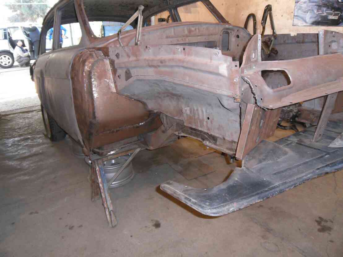

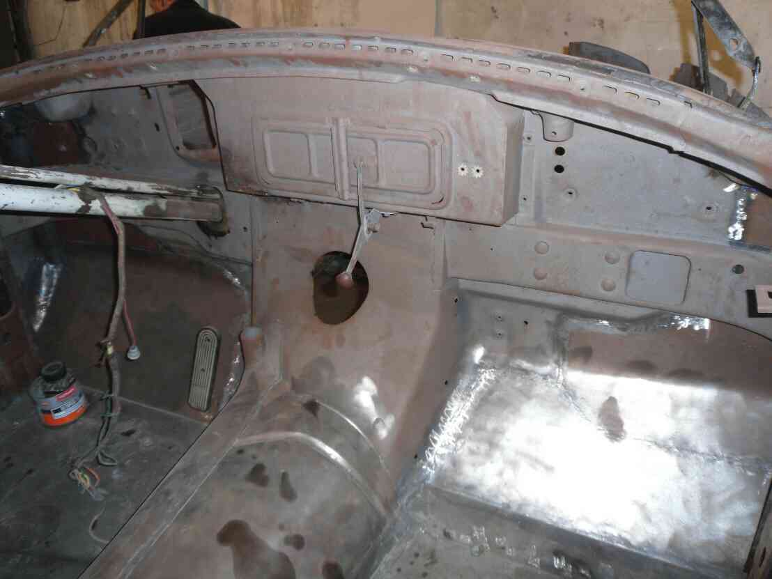

Носовую часть почти закончил,примерено выставил зазоры переда и дверей с допуском под регулировку в дальнейшем.
Дальше задняя часть!

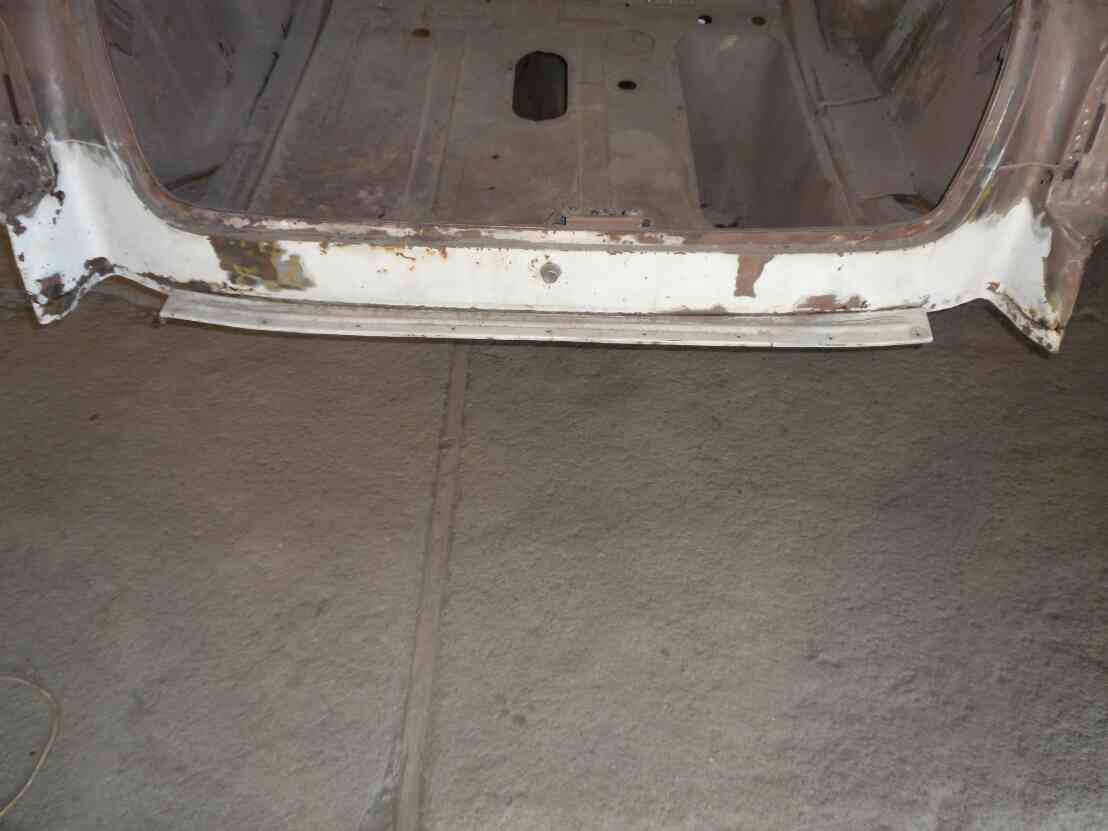

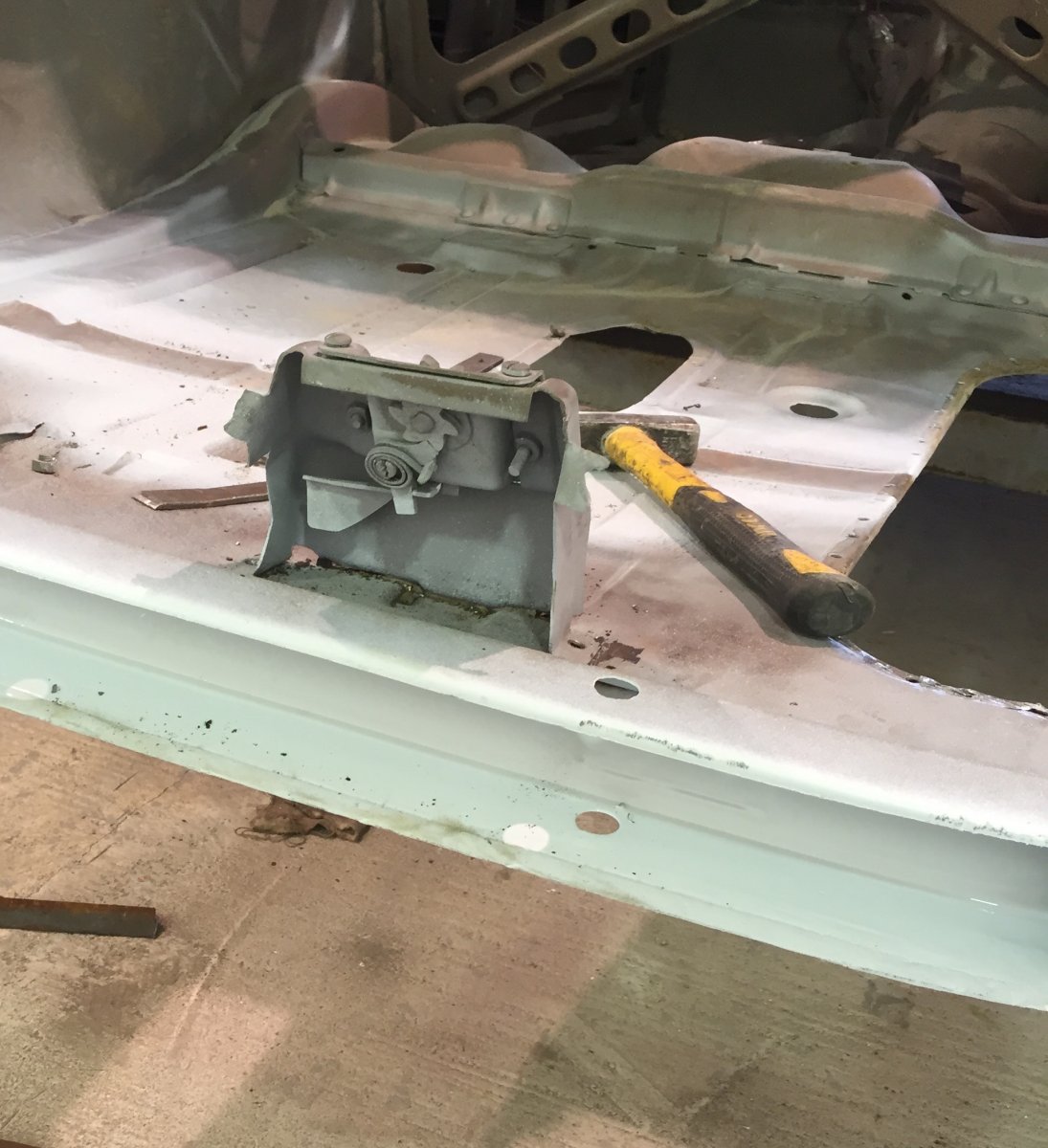

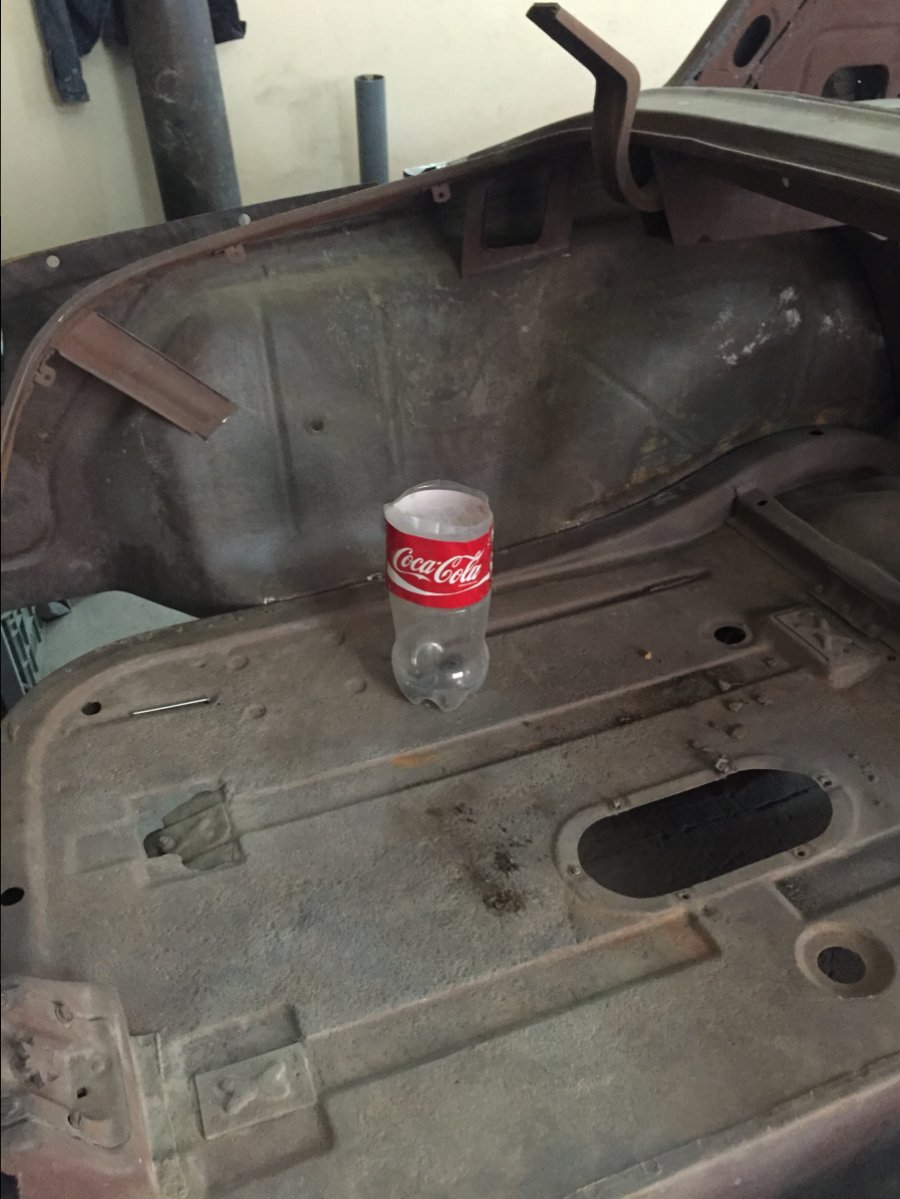

Вырубаю под корень от задних арок.
Короба в багажном отсеке частично целы,буду менять местами.(вырезаю только куски с сильной поверхностной коррозией)
Внутренняя часть коробов будет песочится,для полного осмотра,и замены,далее грунтоваться и закрыватся!

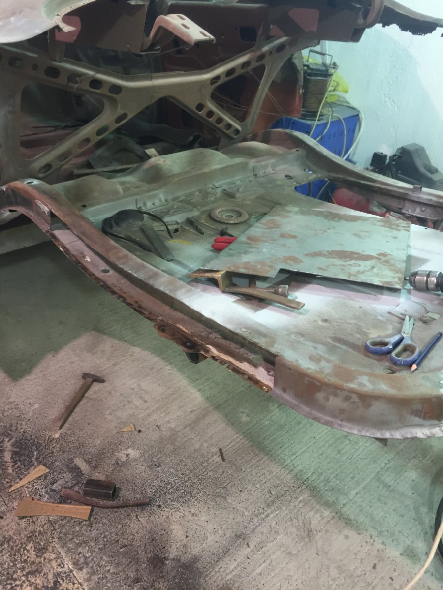

Пол снизу очень приличный,но с внутреней части сгнил почти на сквозь.
Пол багажного отсека тоже под замену!
Метал использую листовой 1,2мм made in iran,другого у нас нет.вроде нормально потдается лечению))).тут главное чувствовать его возможности)
Иначе заставляет сидеть и курить,думая о нем)

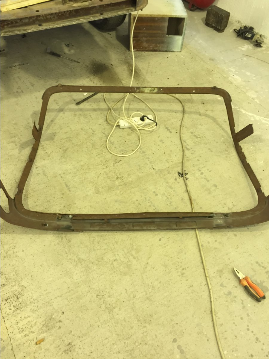

Еще Высверливал желоб багажника(очень муторное дело,сильно давить нельзя гнётся нижняя часть заднего стекла,мало давишь не сверлит)
Вот на пару с Жорой,и волшебными словами вроде получилось.
