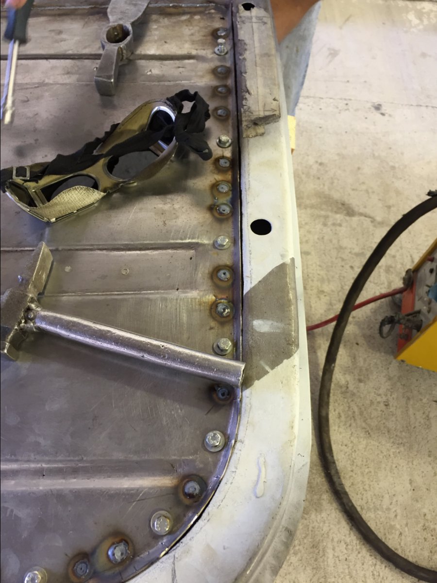

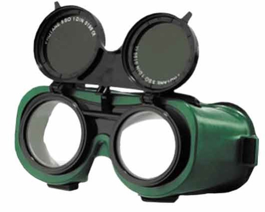

Рустам масочка сварочная у вас интересная,еще времен великого и могучего СССР?;)
)))))была в комплекте с кимпингом.
Долгие сварочные работы делаю сней,мелоч в очках!
Иначе дети вечером не узнают папу)))
Эфект солярия получается на лице,оттенок правда очень красного цвета))

Сейчас маски с автоматическим затемнением не дорогие. Очень удобно.
И руки свободны!

в маске хреново, вечно зацепишься за что-то ... это если на столе что-то варить, то да ... а так я в очках ) правда да... морда красная такая!
3 684
7 038
Что за очки? Для газосварки?
сашок8
02.01.2011
1 151
242
московская область
Я, когда начал сварочную деятельность ПА, варил в очках для газосварщиков , и не мог понять, как там люди сварочные ванны видят:)

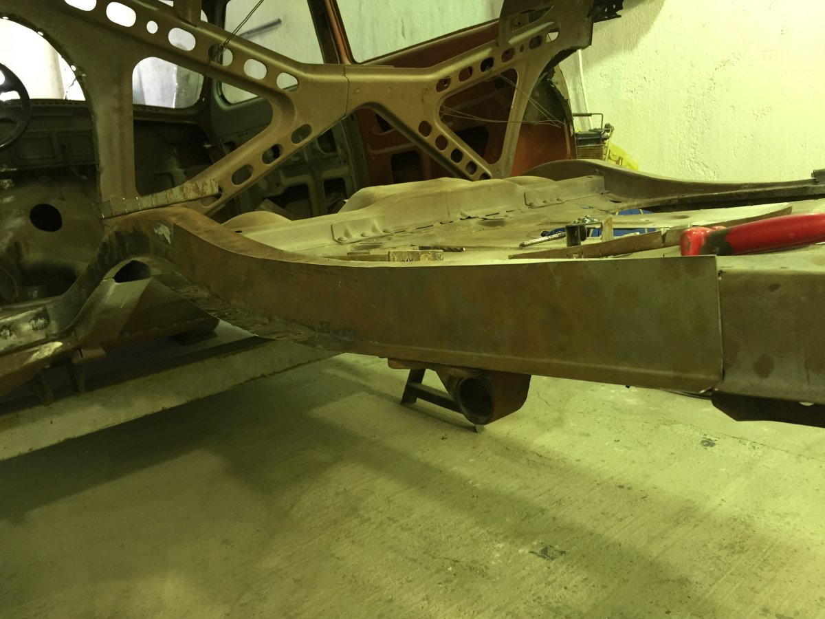

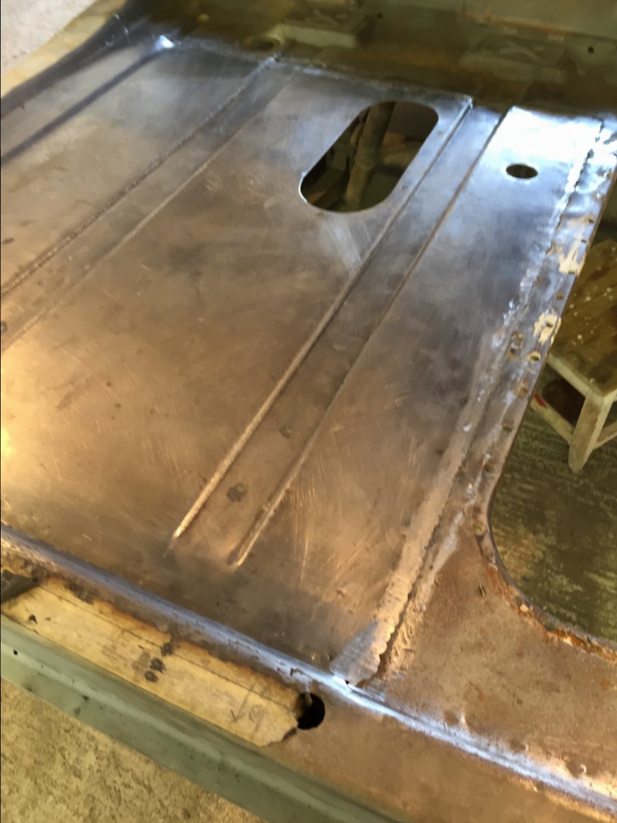

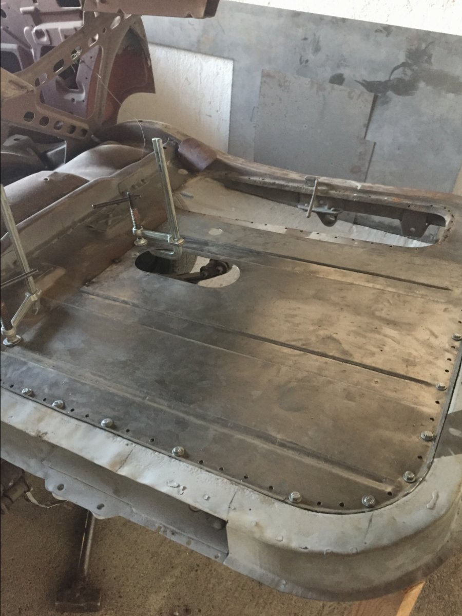

Всем привет,немного продолжения.

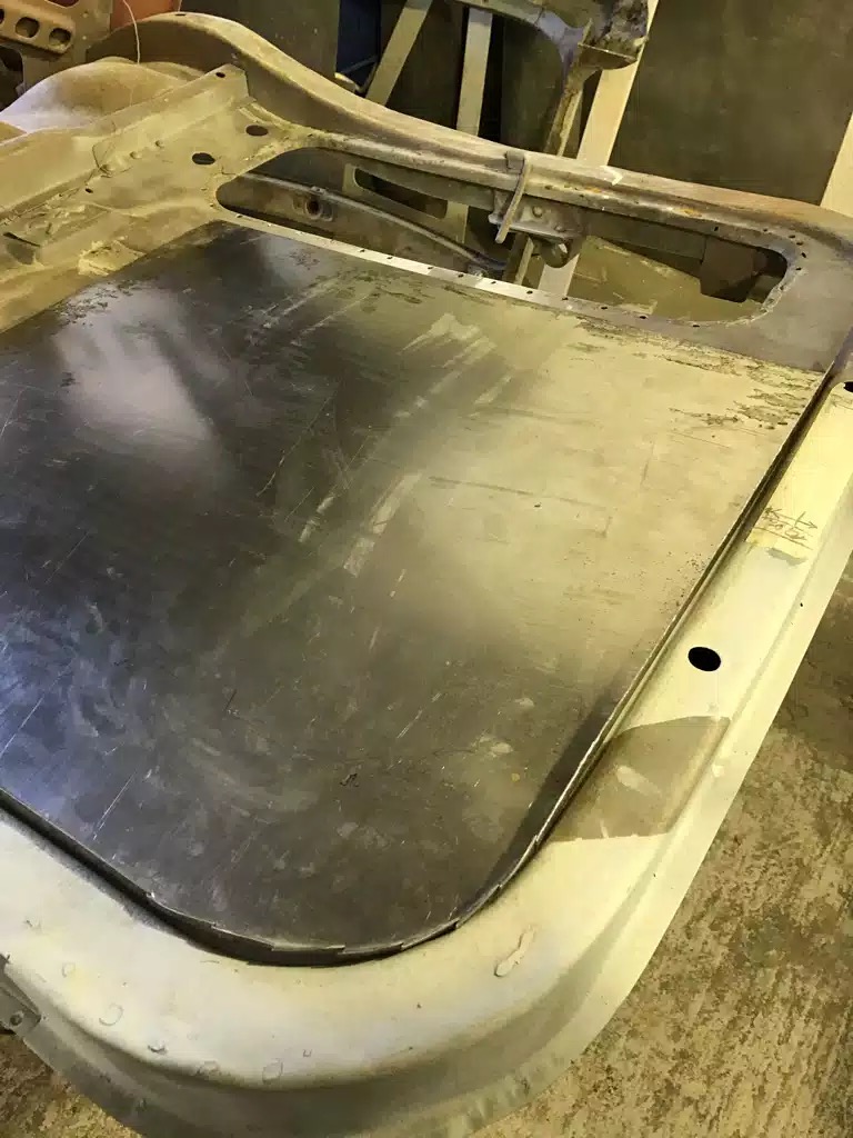

Примерная прикидка заднего пола

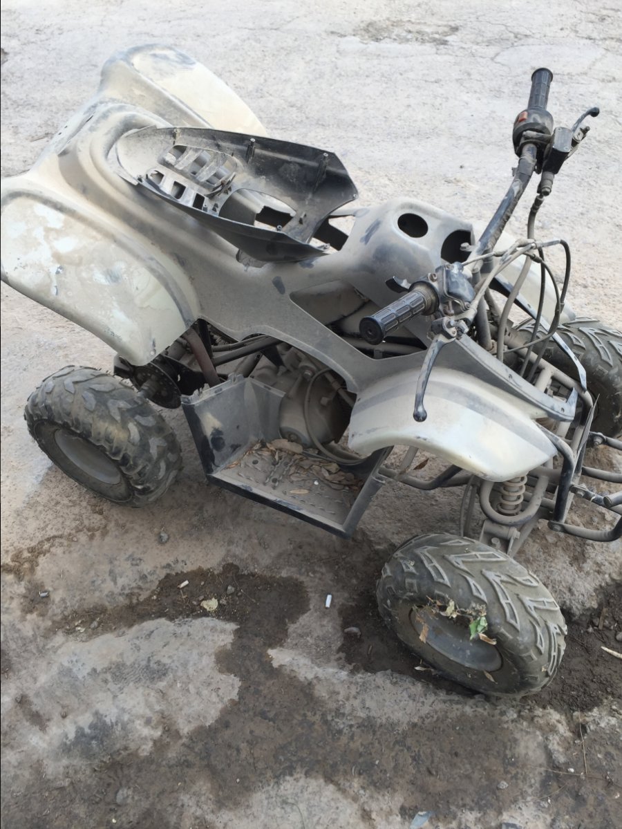

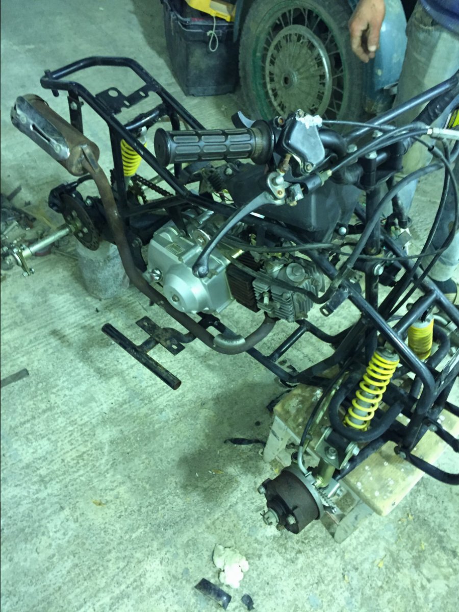

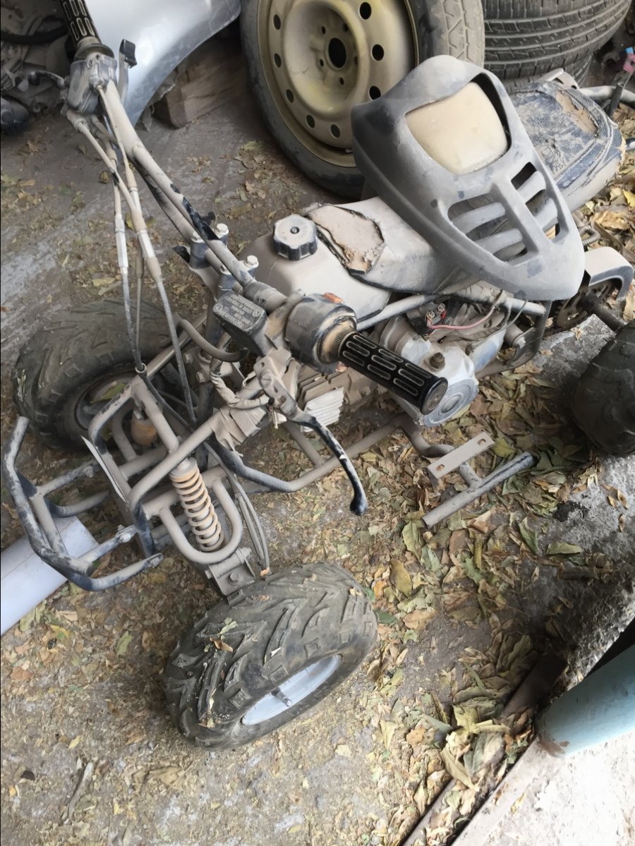

Раскажу здесь!во избежание лишних пожаров)))
У сына в Янв день рожденье,дай Бог исполнится 5лет.
Давно думаю о маленькой машине на бензине для него,еще Психоз со своим хотродом подлил масло в огонь)))
Посмотрел рекламники,ничего нет.
Искал квадроцикл,картинг пока рановато будет ему.

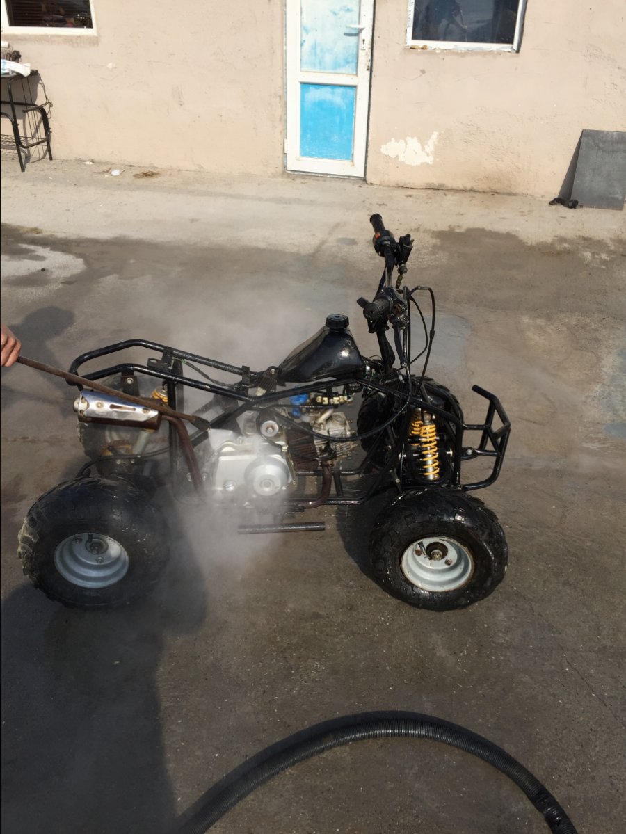

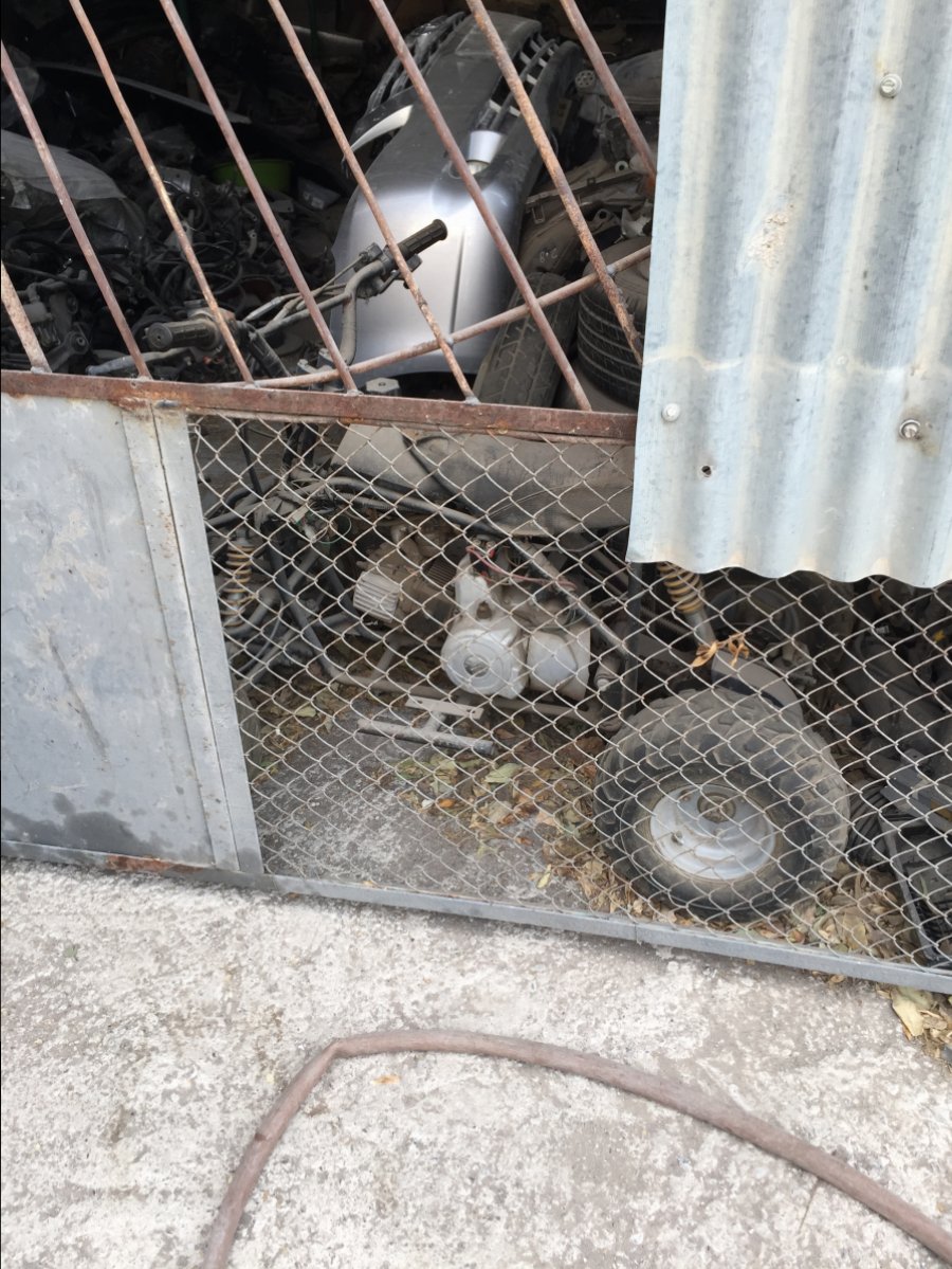

Вчера заехал в организацию соседнюю,тут смотрю стоит за решёткой квадроцикл весь в пыли!
Нашел хозяина,договорился о цене,через 15 мин он уже ехал ко мне на базу!
Внешний вид не очень конечно,но еще живой)))
Короче нужно быстро оперативно сделать как новый.
Забыл сказать,новых у нас не продают!Ввоз квадроциклов запрещен уже как 5лет!
Поэтому очень большая редкость.
Как то так

Почему запрещен ввоз?
А на него не обязательно хот род кузов делать,можно маленькую Волгу или Москвич сделать как на знакомый AMI с Драйв2.
https://www.drive2.ru/l/5936419/
Реакции: mmm
4 258
9 257
У нас много странностей есть очень)))
Пачка сигарет стоит 8-10$ самые дешовые,парламент 16-18$.
Запрещено завозит машины черного цвета новый внегласный закон.
Запрещено ввозить более 3,5 литров объемом легковые машины.
И много разного еще есть!
Квадроцикл будет в родне,без переделок.
Гонять будет только на моей базе,больше негде пока!
постораюсь сделать красиво)))
4 258
9 257

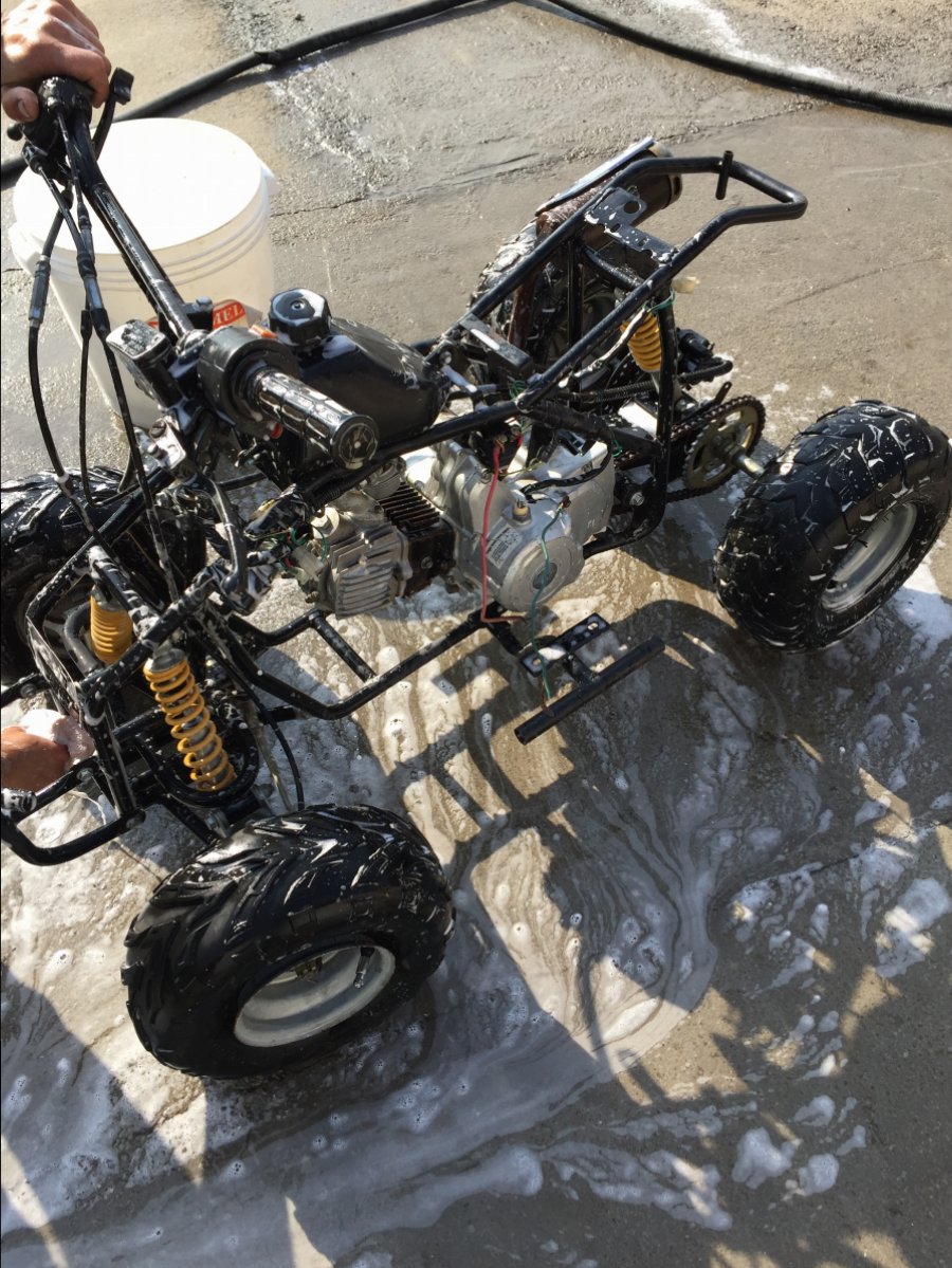

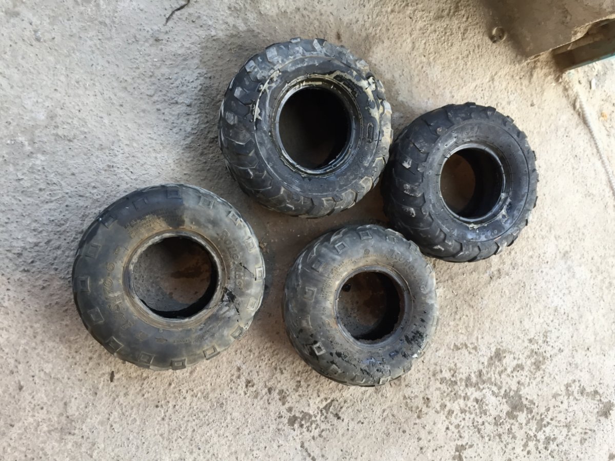

Первым делом мойка!
Много колхоза с проводкой разные гердянды,самокрутки,проволочки,хрень короче намудрил кто то)
В электрике не особо силён,поможет товарищь!

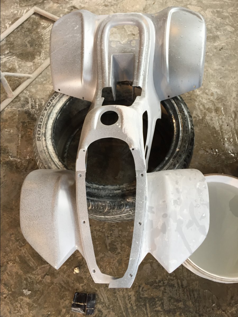

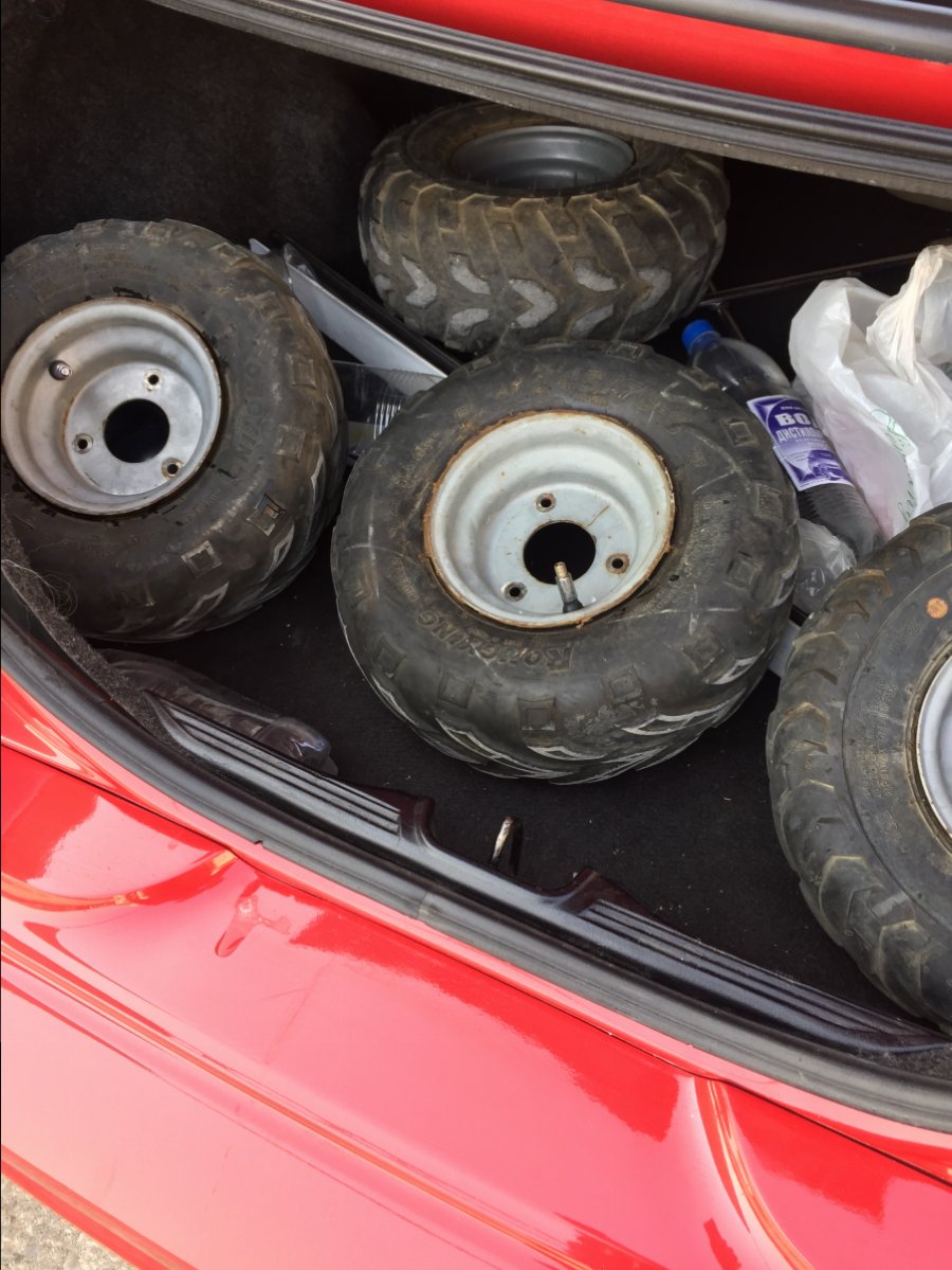

Снял колеса,отвез в вулканизацию))
Там долго смеялись,сказали такого нет в городе аппарата по разбортировке.Пришлось делать в ручную,вроле получилось!

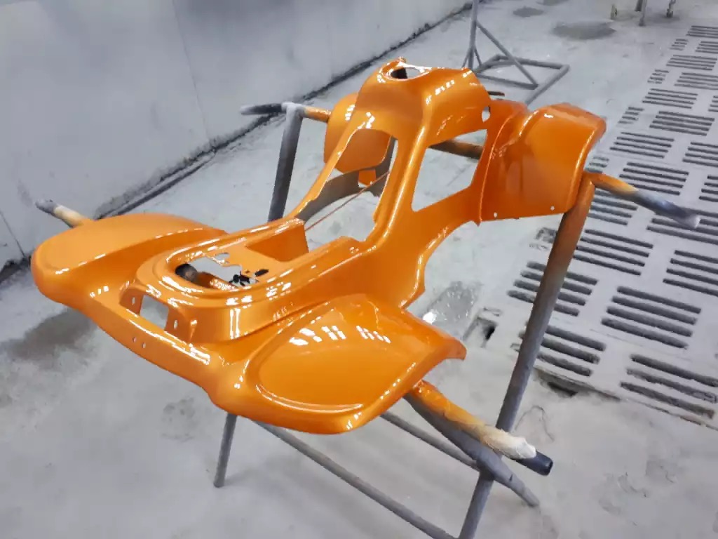

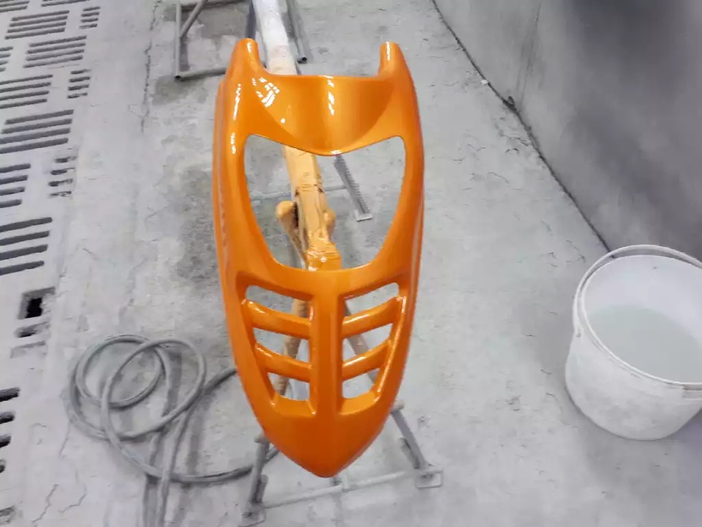

Корпус попросил знакомого помочь быстро покрасить,предварительно прогрунтовав грунтом по пластмассе!

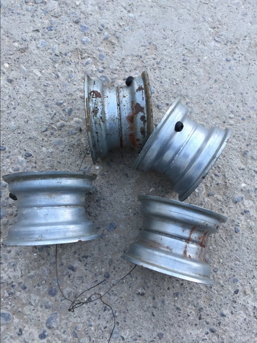

Диски отправились в песок,завтра хочу прогрунтовать!
Короче готовлюсь по полной

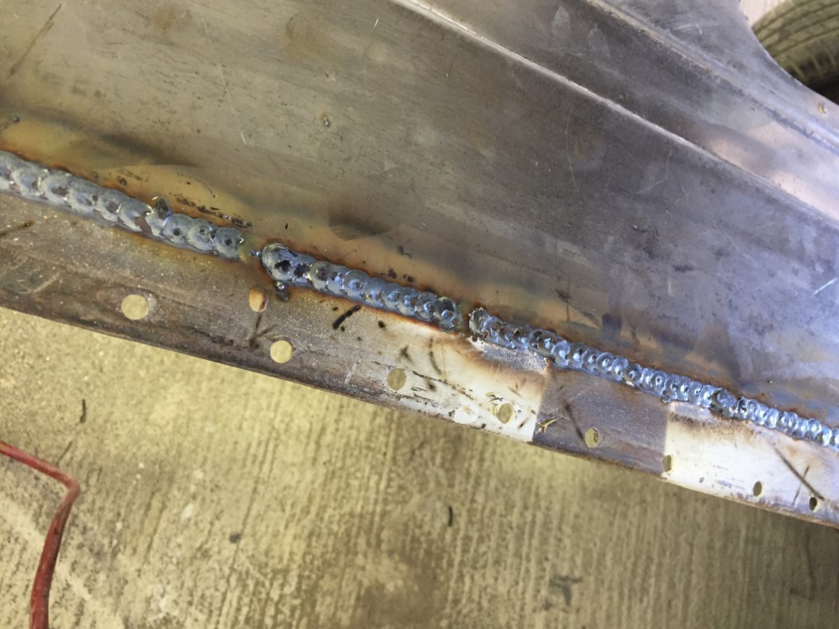

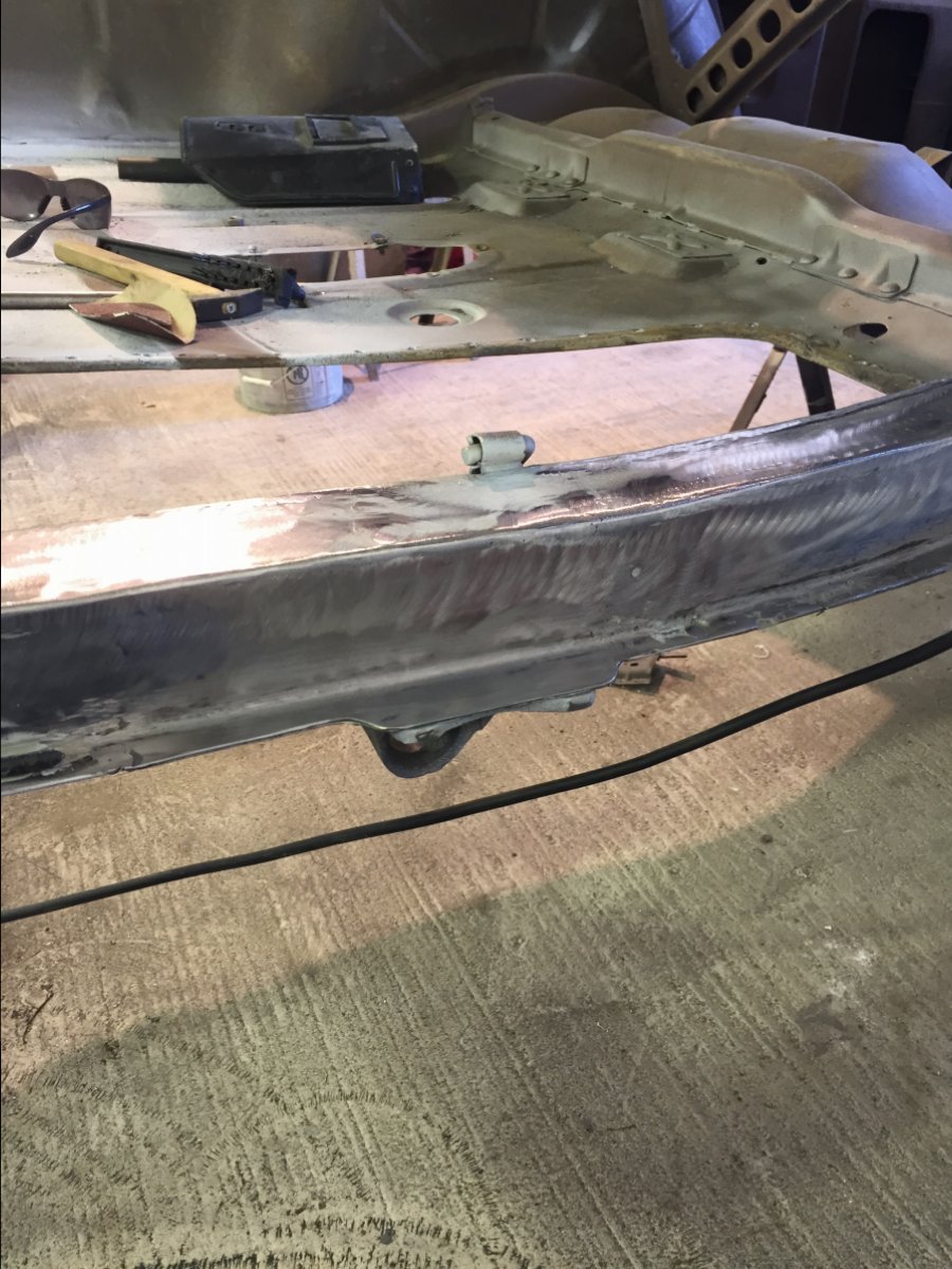

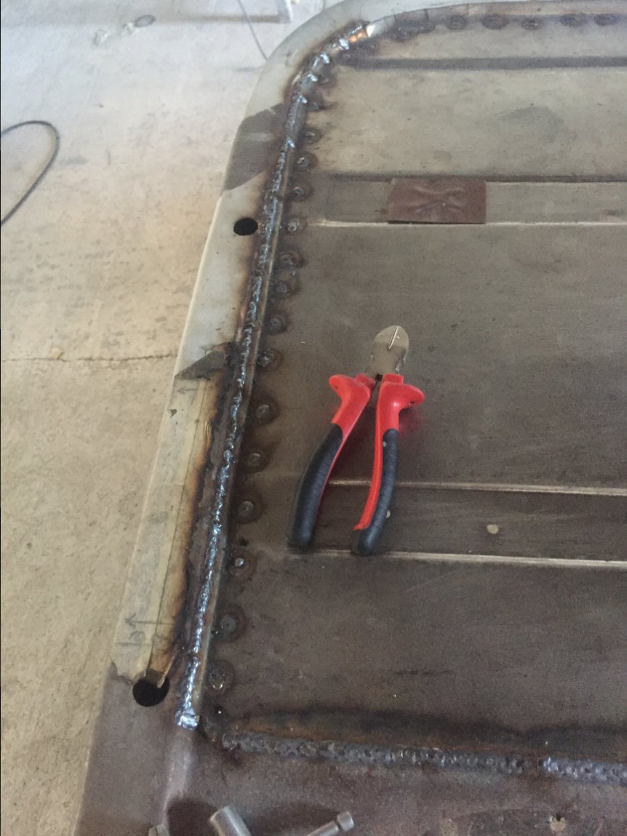

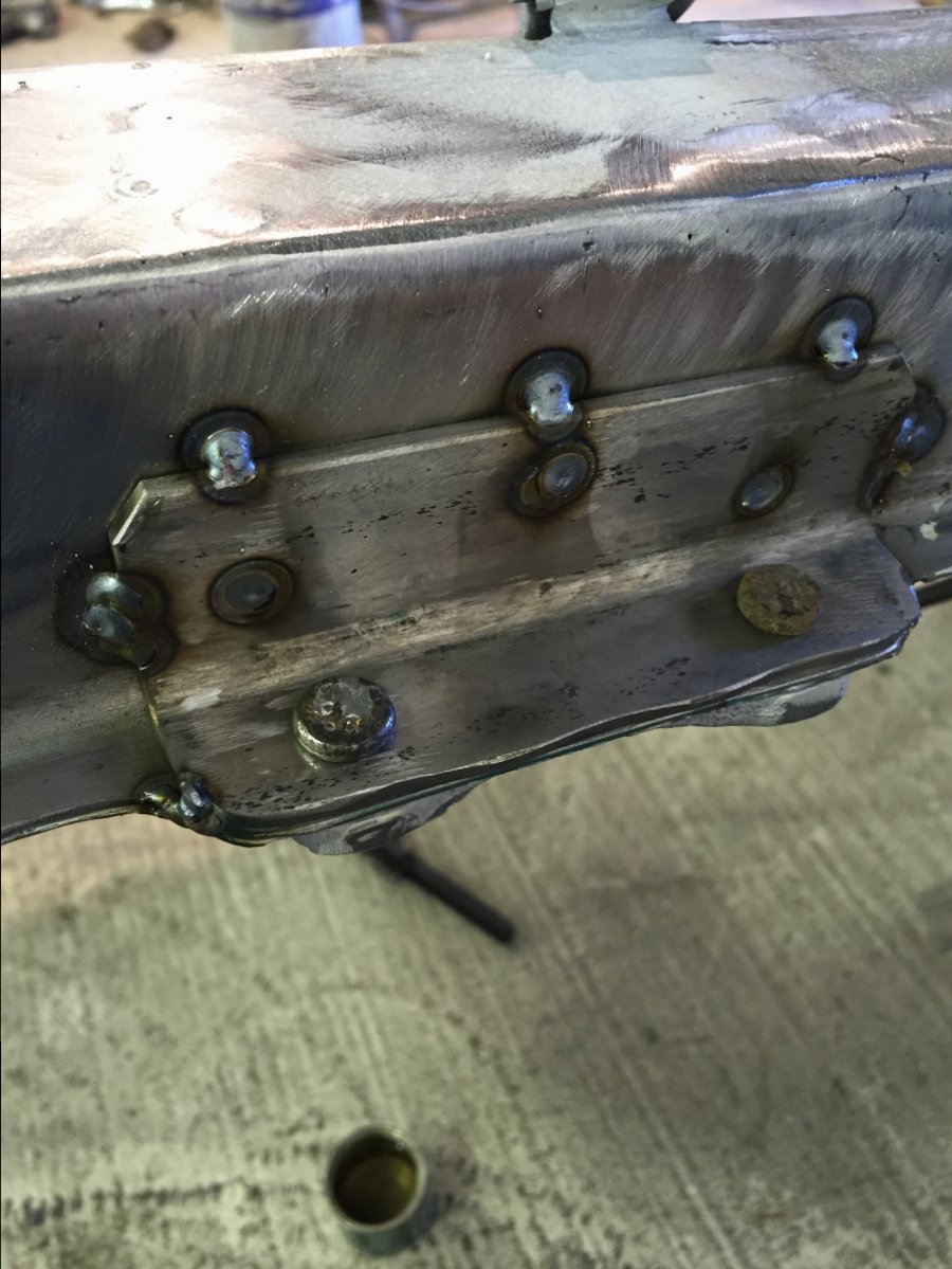

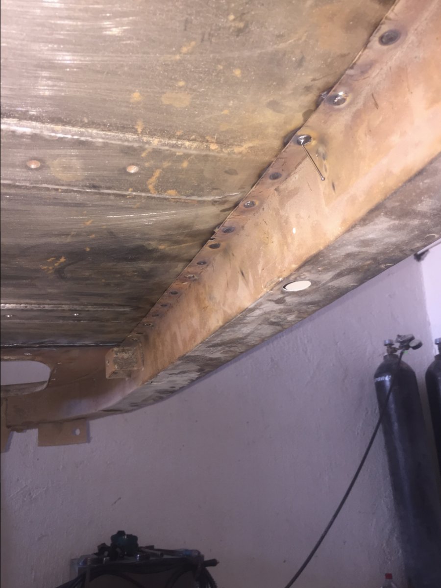

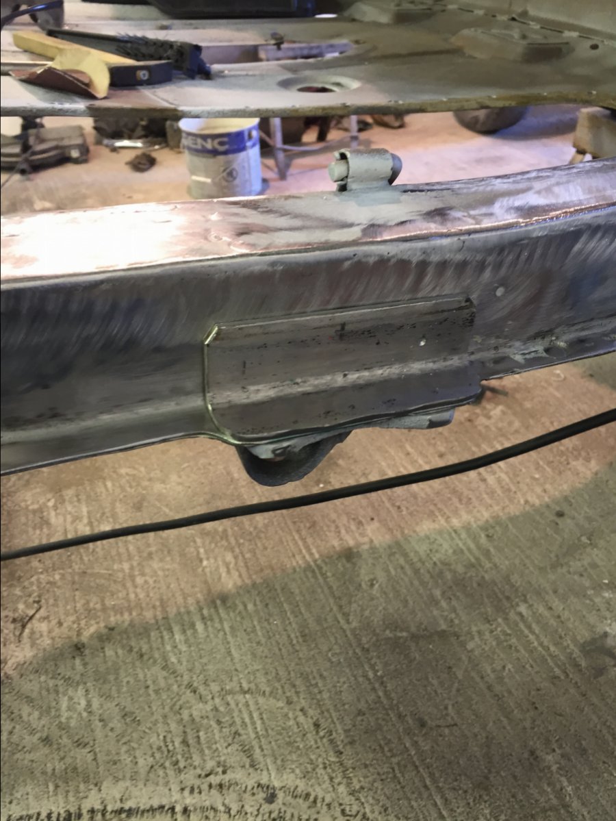

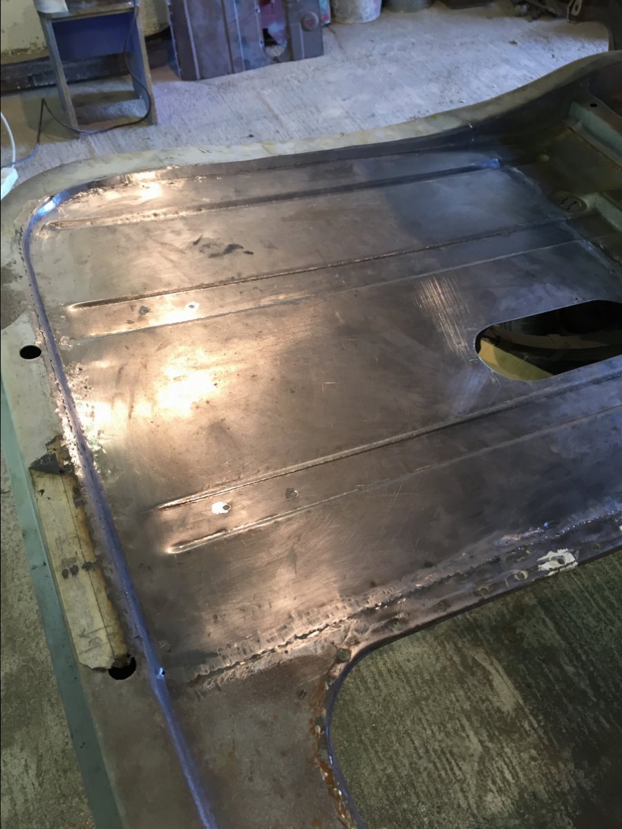

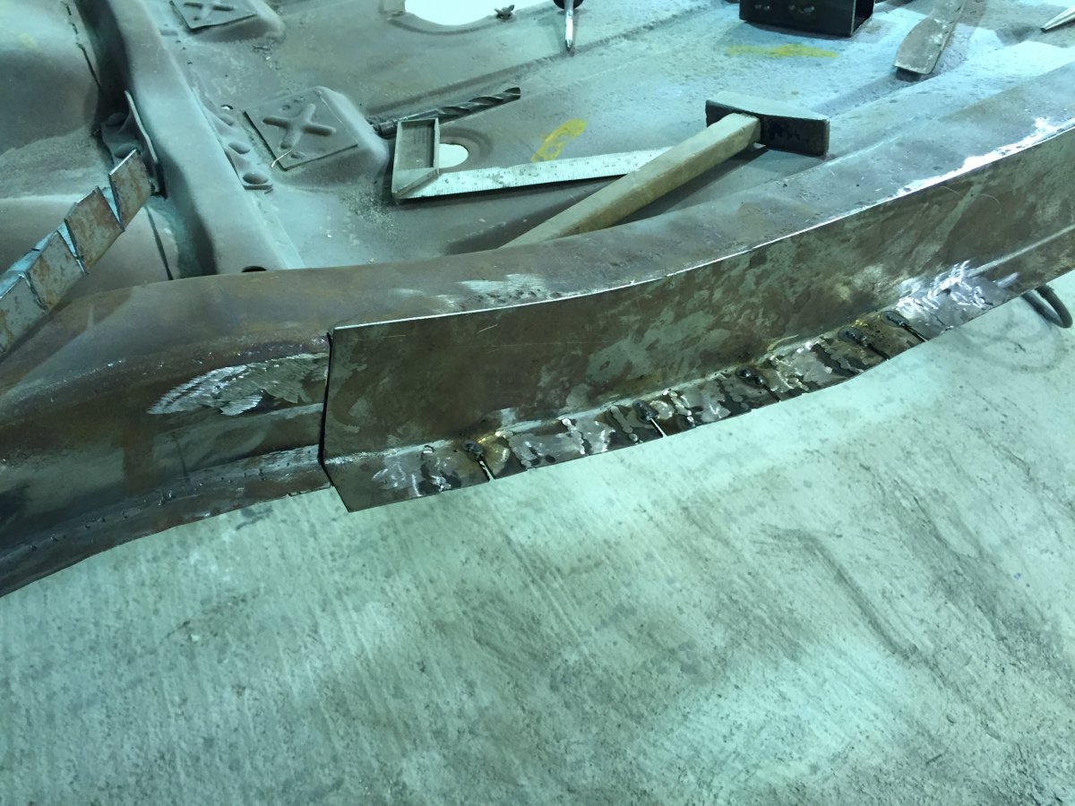

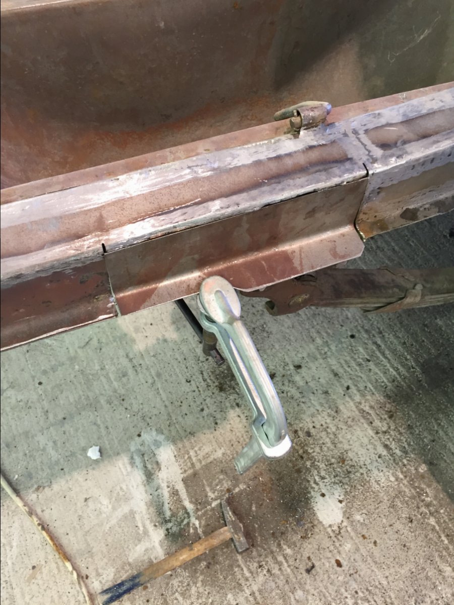

Варю точками,по 10см,не давая остыть предедущей точке полностью.
Короб в стык!
Сквозные отвестия прикрываю медным прутком(нашел на свалке лет пять назад).
Просаживаю автогенном после сварки круг центра пола.

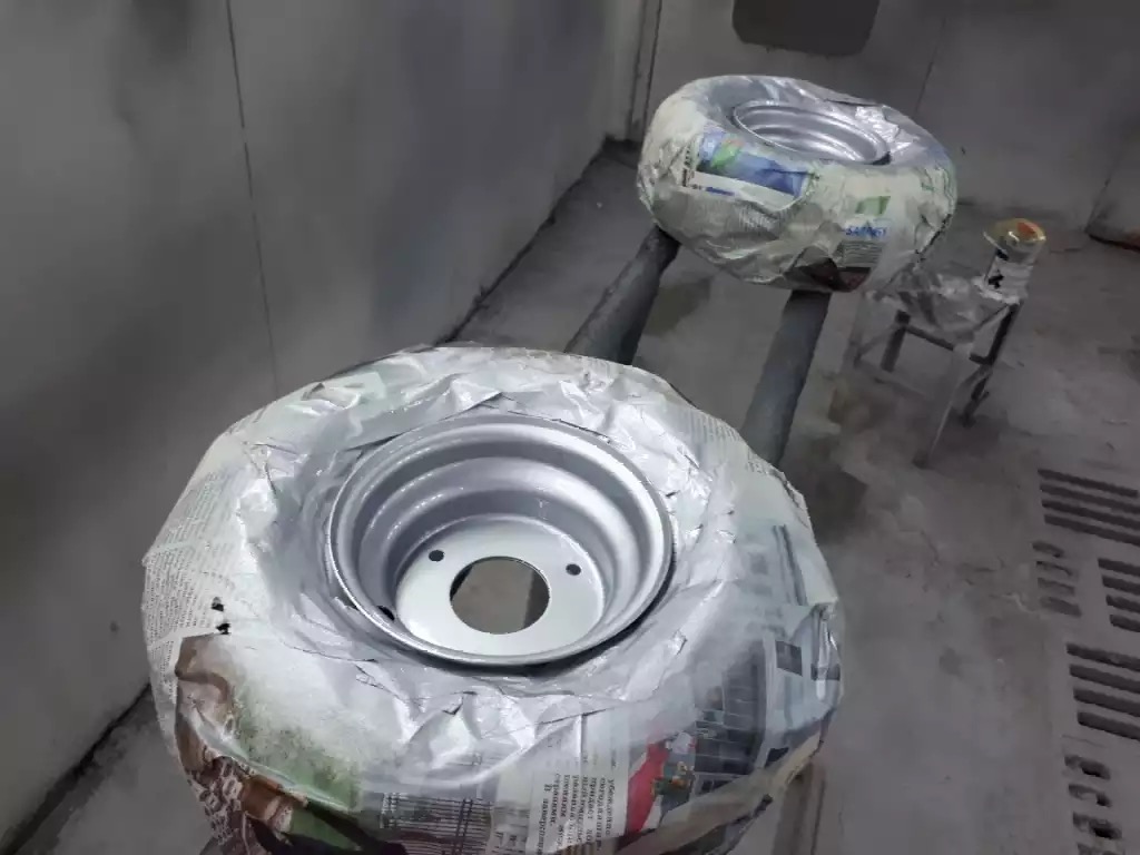

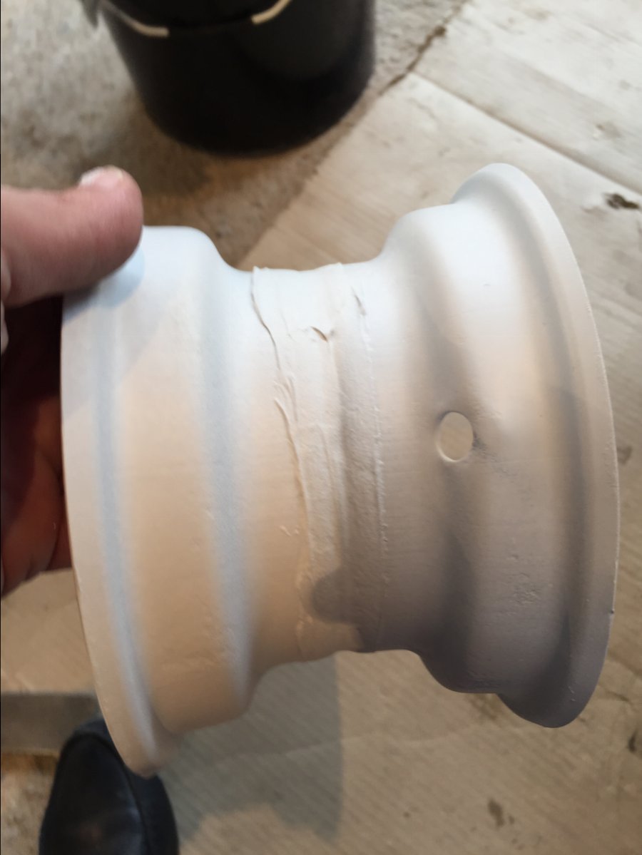

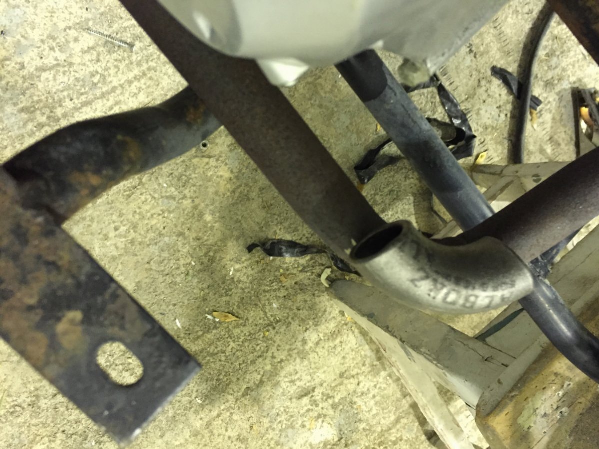

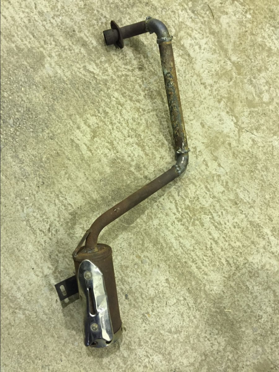

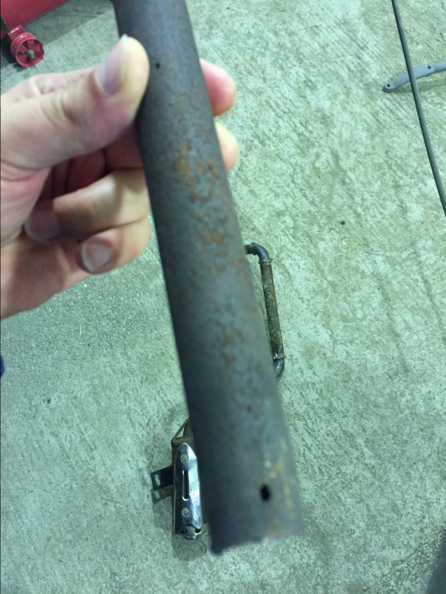

Покрасил диски квадроцикла,предварительно надев покрышки.грунт Навол 5+1,стык диска прошел герметиеом на всякий случай,чтоб не пропускало через стык!

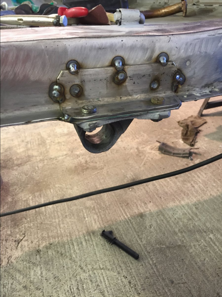

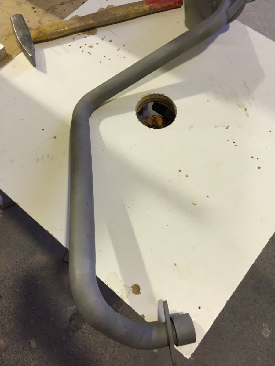

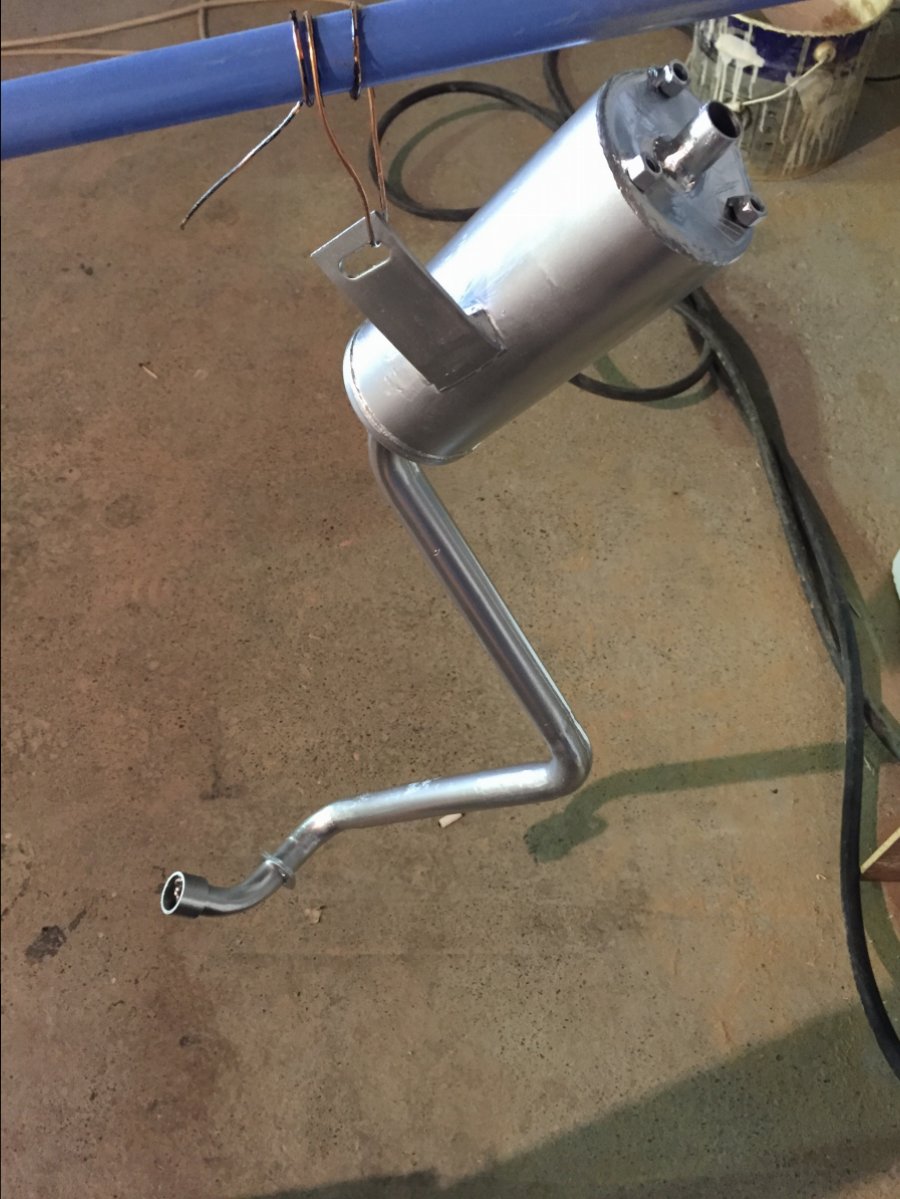

Заменил кусок сгнившей нижней трубы глушителя.
Осталось небольшая мелочь.
