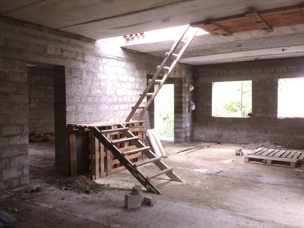

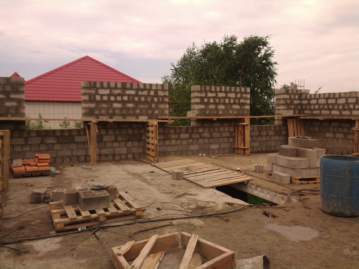

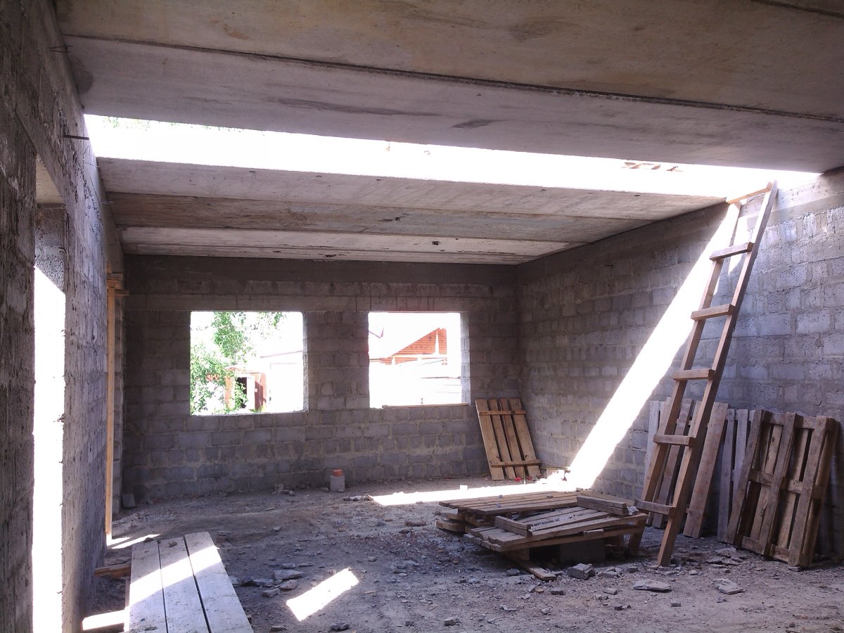

Из-за меня гаражная тема превращается в домовую:)

чет у меня не гуляет ... нужно соблюдать технологию на всех этапах строительства, тогда все ГУД

Думаю все гуд будет. Плиты связывал меж собой. И обязательно швы надо заливать, они для этого и предназначены, чтобы плиты не гуляли в горизонтальной и вертикальной плоскости.
