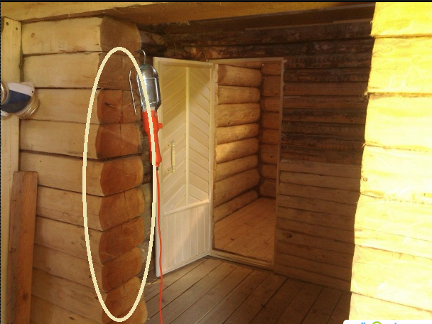

Вопрос есть.На фото выделил.
Вижу впервые такой способ "рубки",как он называется,его преимущества перед классикой?

Спасибо! Честно, не знаю как этот способ называется))) Внутри сруба каркасные стены мне делать не хотелось, учиться рубить из бревна-много времени ушло бы. На глаза попался лафет (то есть бревно, которое вы выделили). Вообще с лафета тоже рубят, и очень красивые дома из него, но там и лафет в разы толще. В моем случае лафет толщиной 100 мм, на ребро его не поставишь (слишком узкий паз получился бы), а ширина около 20 см. Поэтому решил делать стены из лафета, положив его плашмя. И устойчиво получается, и толщина стены хорошая (хотя может и не оправданная). Ну вот как то так, надеюсь развернуто ответил:)

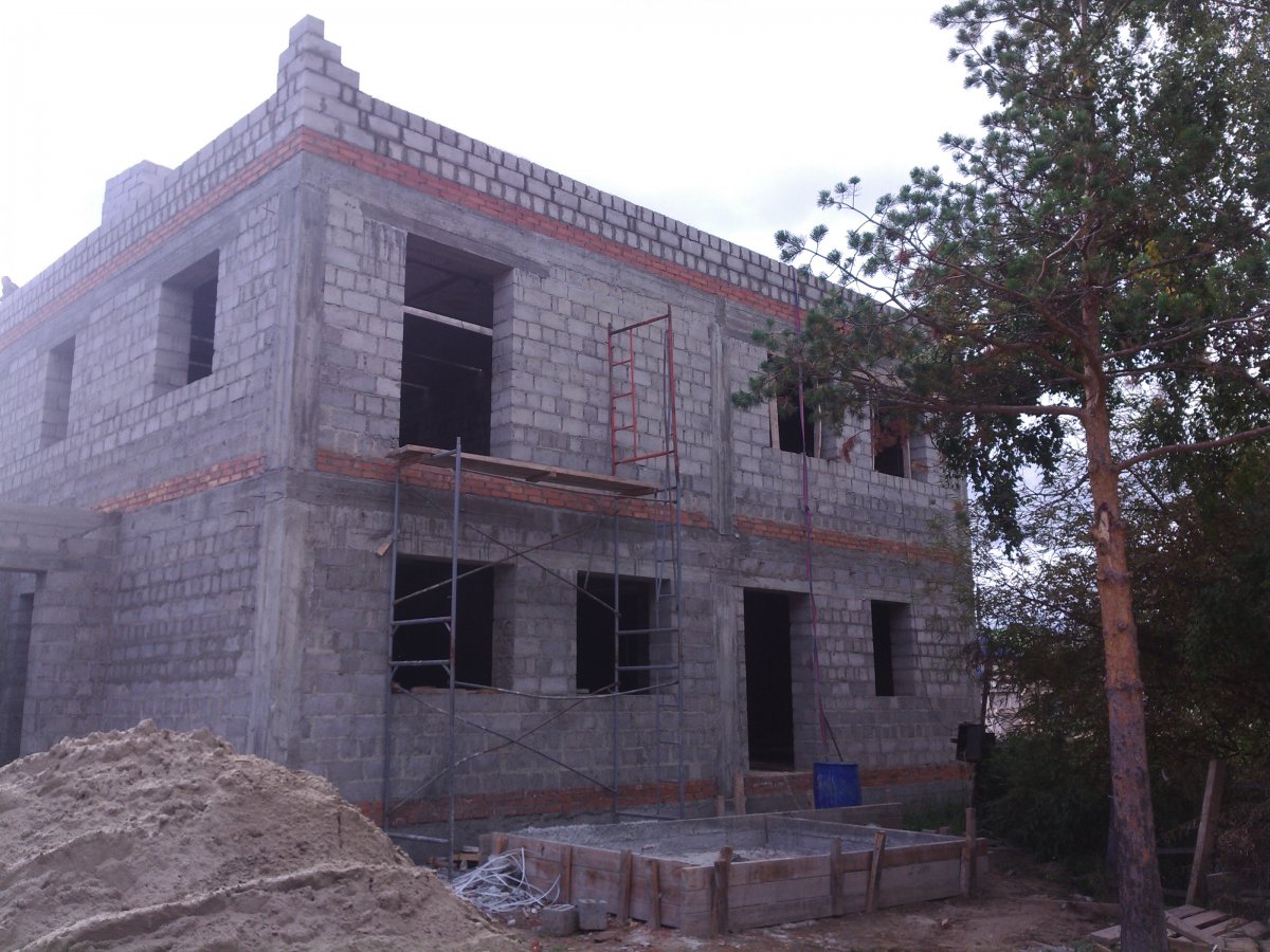

Сегодня утром заезжал на свою основную стройку. Почти обрешетку всю набили. И сегодня думаю начнут накрывать уже профлистом.

Оправданно как по мне,теплопотери меньше,при таких стыках,а тепло дорожает. Да и выглядит симпатично.

Балки перекрытия как крепили к стенам,мауэрлат,если да,то его как укрепили?
Вопрос не праздный,парус крыши большой,у товарища сдуло нараз.

Мауэрлат закреплен к армопоясу через шпильки. А шпильки в свою очередь прикреплены к арматурному каркасу армопояся, и залиты бетоном марки М300.
