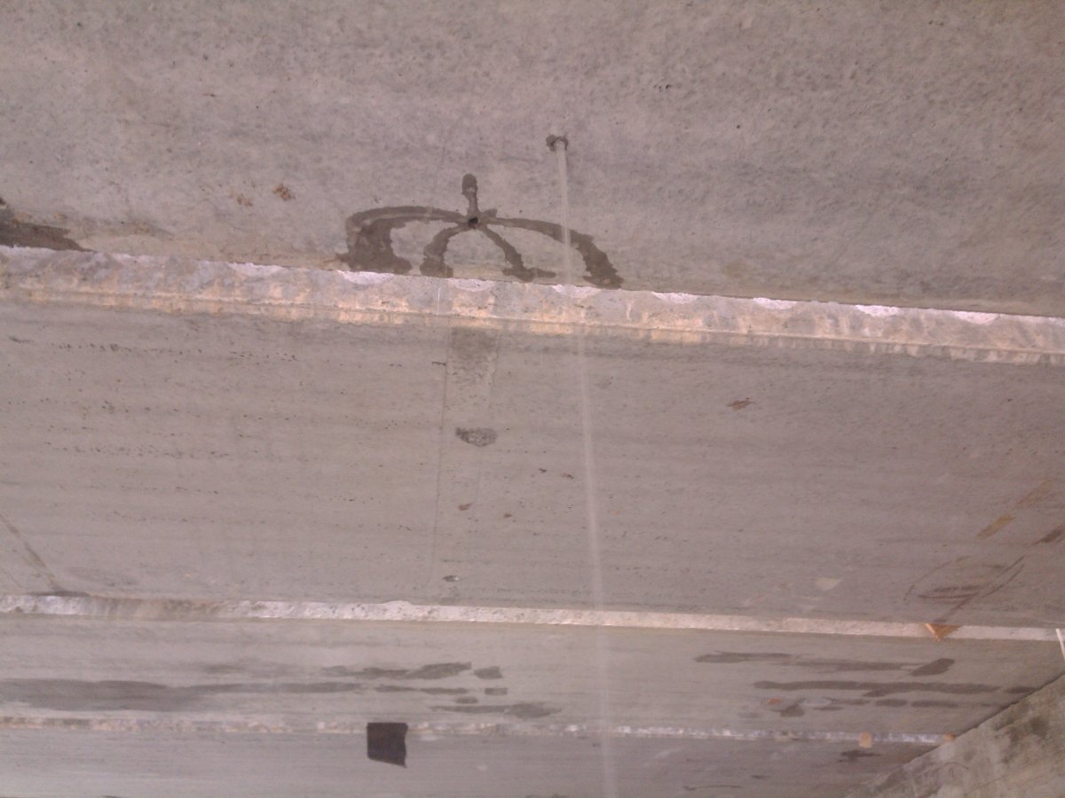

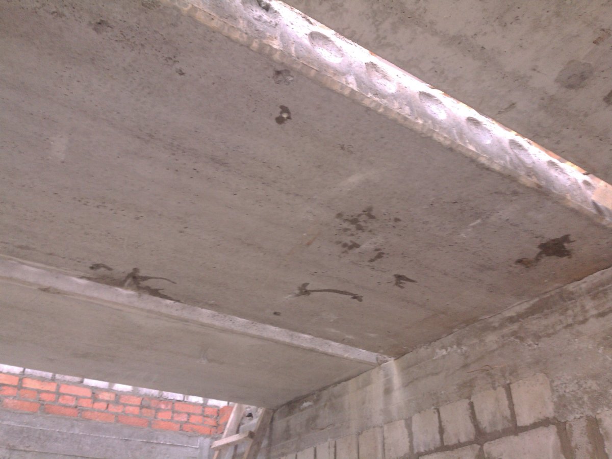

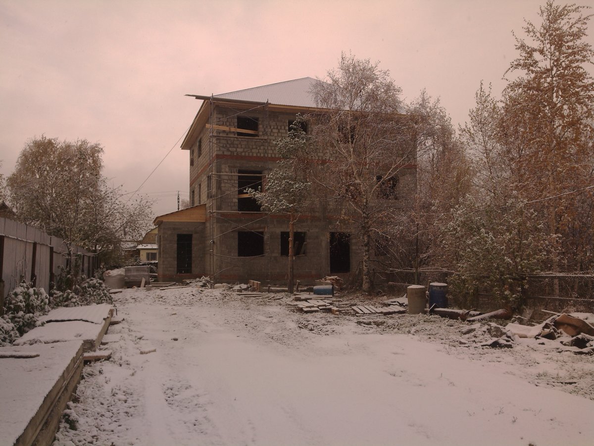

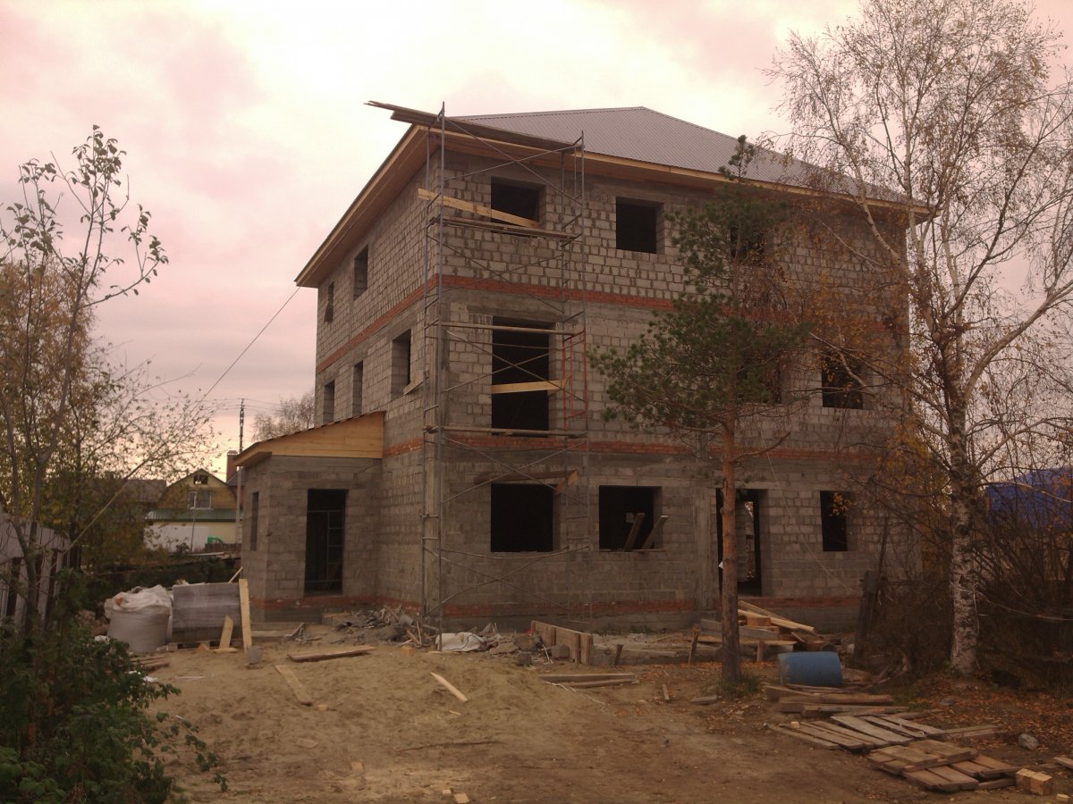

Ну вот, на выходных закончили кровлю. Теперь душе спокойней, внутри не будет мокнуть.
Просверлил несколько плит в разных местах, капала оттуда водичка. Надеюсь все слил.
Реакции: Mexanik1980 и Зубр
9 105
9 207
ОГО! уже снег (
