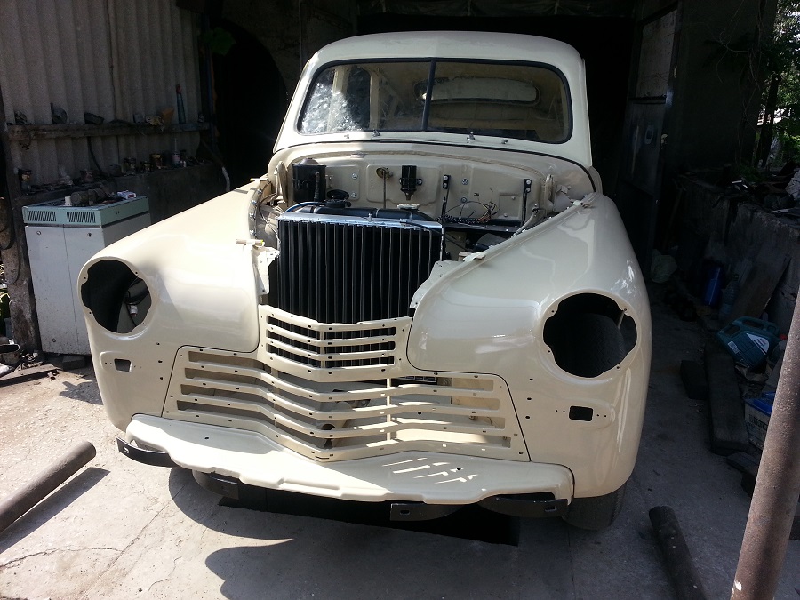

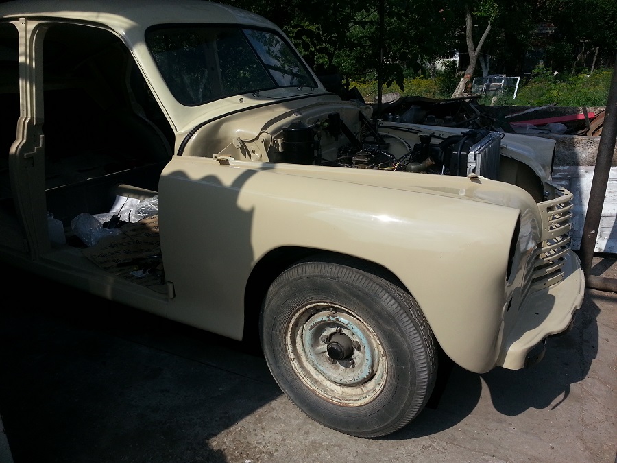

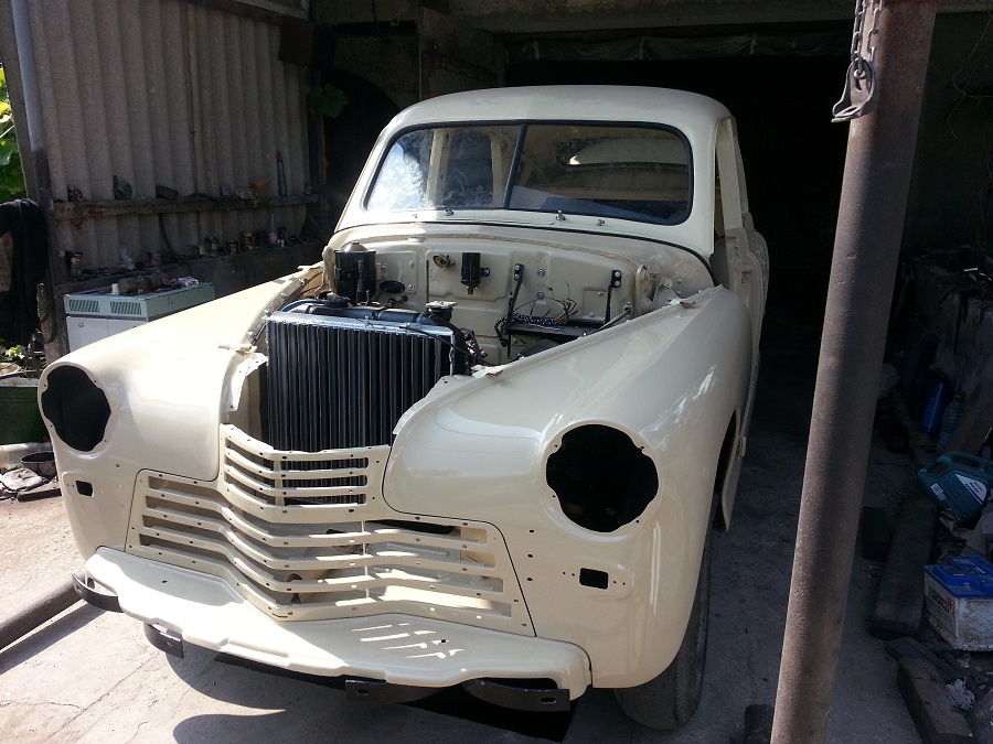

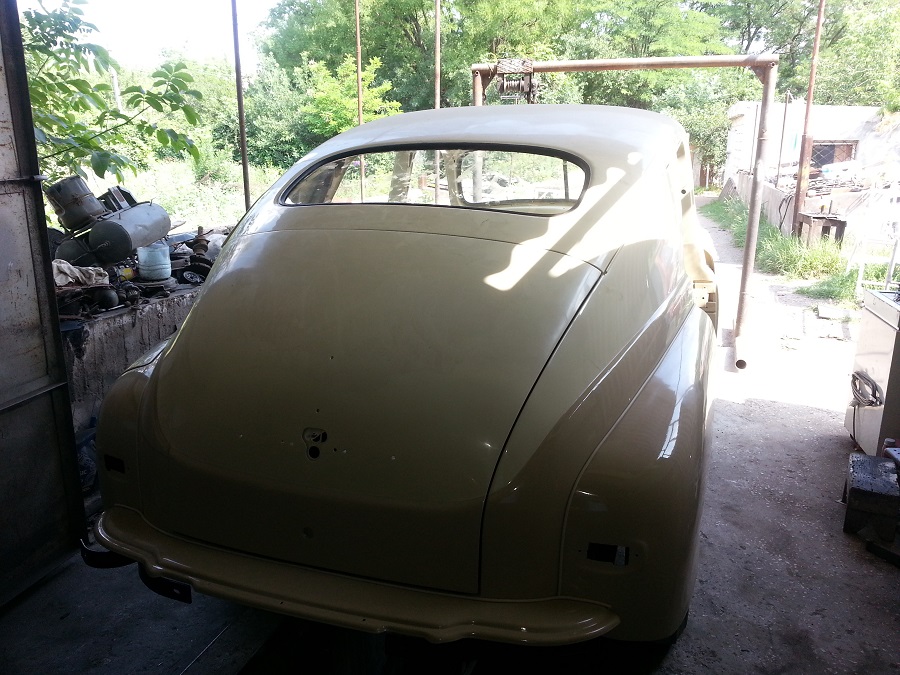

Мои восхищения всем увиденным! Антон, респект!
Удовольствие получил.. :)
Лак сверху ложили или сразу в краску? (Давно с неметаликом в таком качестве не имел дела, чем там сейчас технологии живут? :) )
Сколько слоев грунта?
Сколько слоев грунта?[/quote]
Лак наносили мокрым по мокрому (т.е по свежей краске) И второй слой лака антисколл. Сколько слоев грунта не помню но финишных было два))

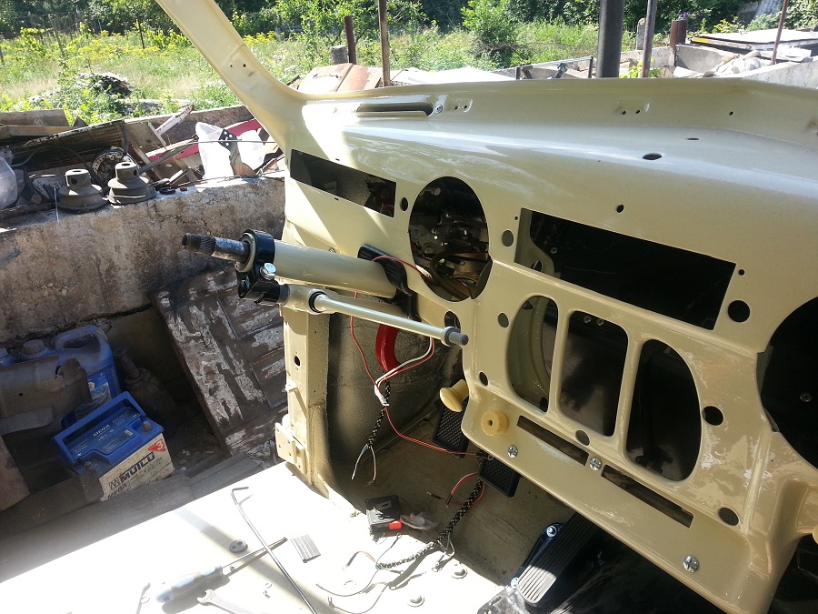

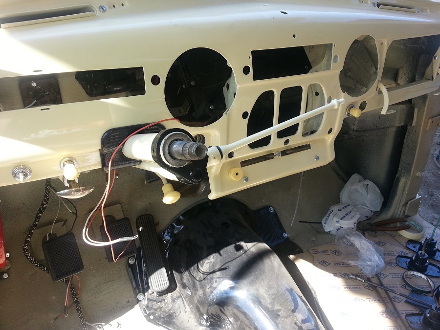

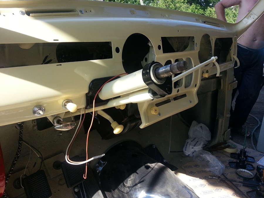

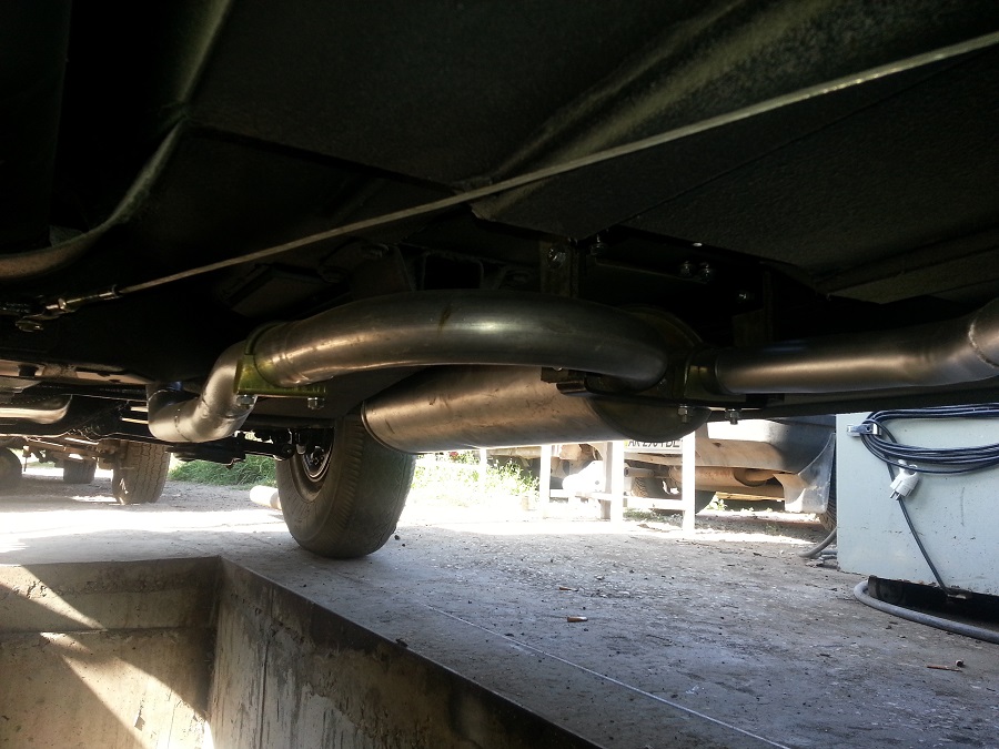

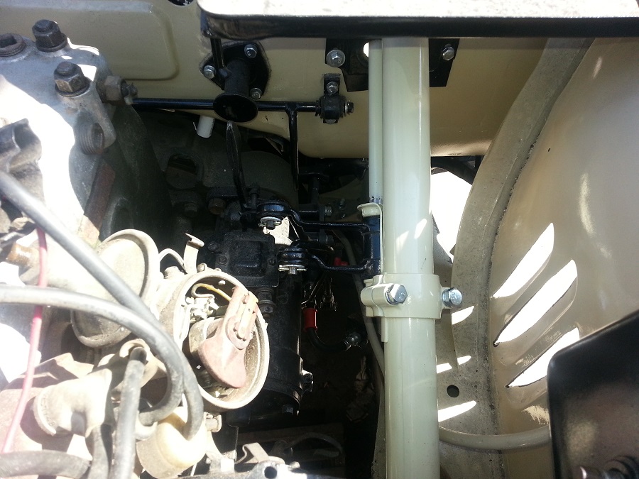

Потихоньку установили рычаг переключения передач)).....ну и практически закончили с выхлопной системой.

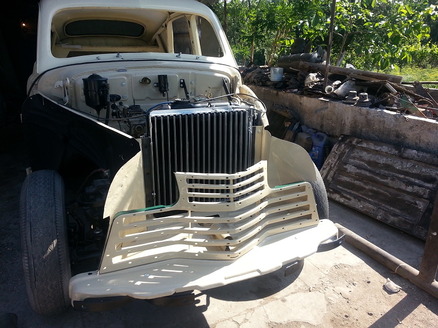

Шикарно,нет слов ! Молодец.
3 150

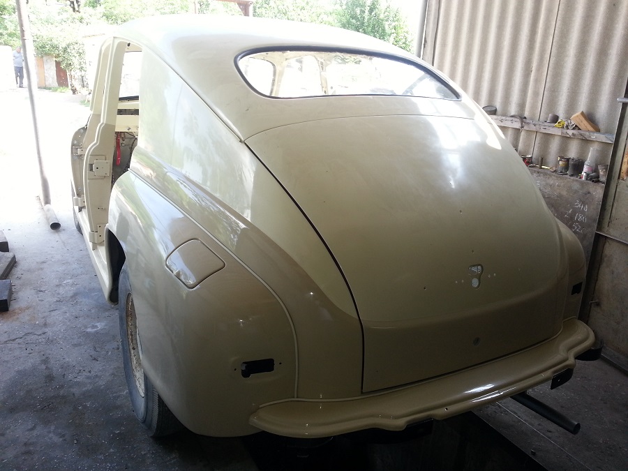

У меня вопрос, черепаха была такой ровной или Вы как то ее реанимировали до идеального состояния?

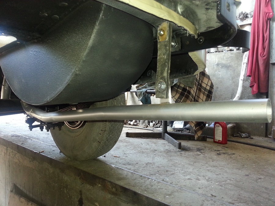

выхлопные трубы сам варил?
Резонатор покупал готовый)) а трубы переваривали газелевские))

Выстукивали, затем красили)) Но из трёх она была самая приличная.
