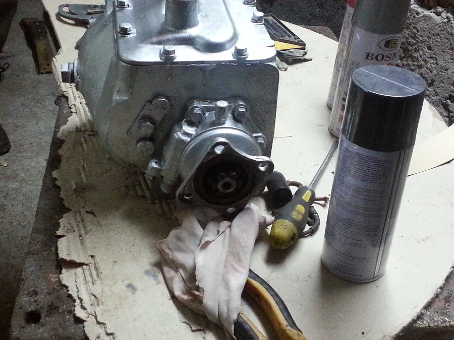

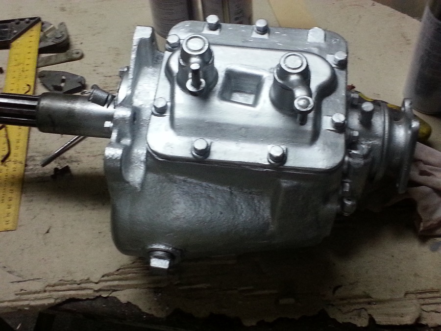

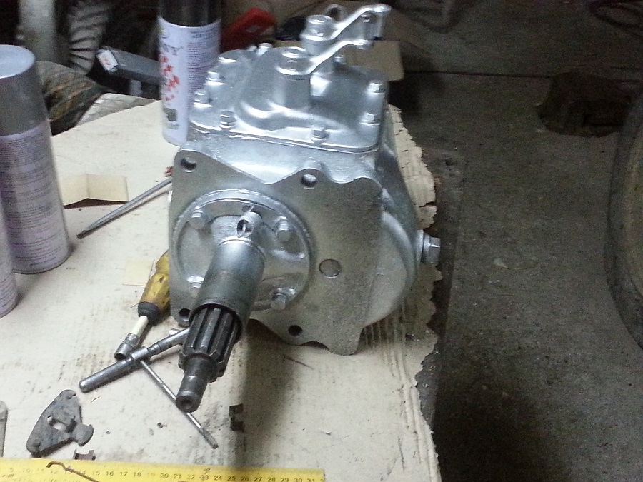

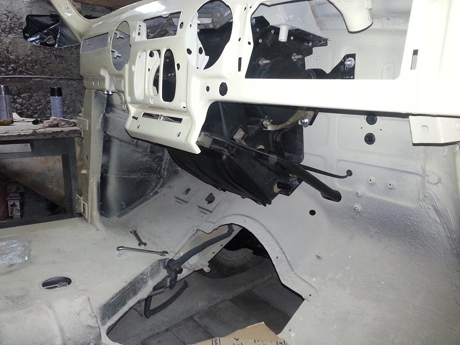

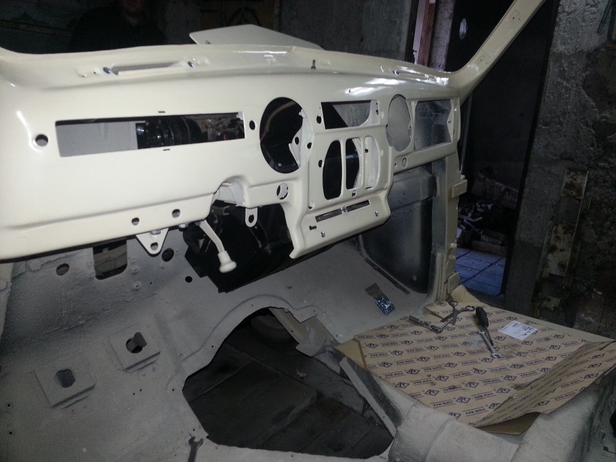

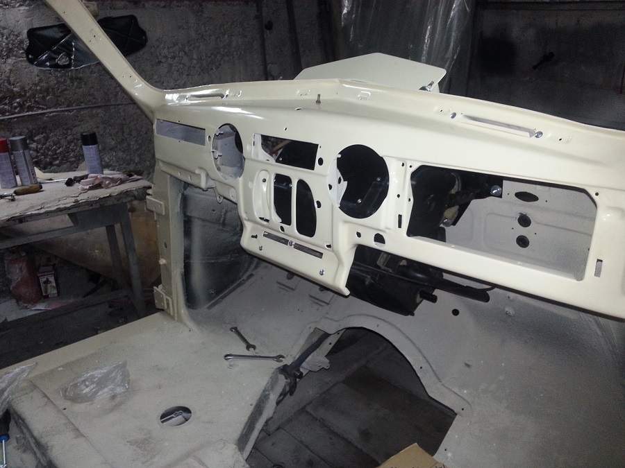

Потихоньку движемся дальше......установлена печка, механизм дворников и наконец собрана коробка))
Подскажите, что менялось в коробке и какие детали отчего подошли?

Vlad163 сказал(а):
В коробке всё родное.....по этому и наконец то)) пришлось поискать шестерни. Всё что пробовали в замен не подходит.
