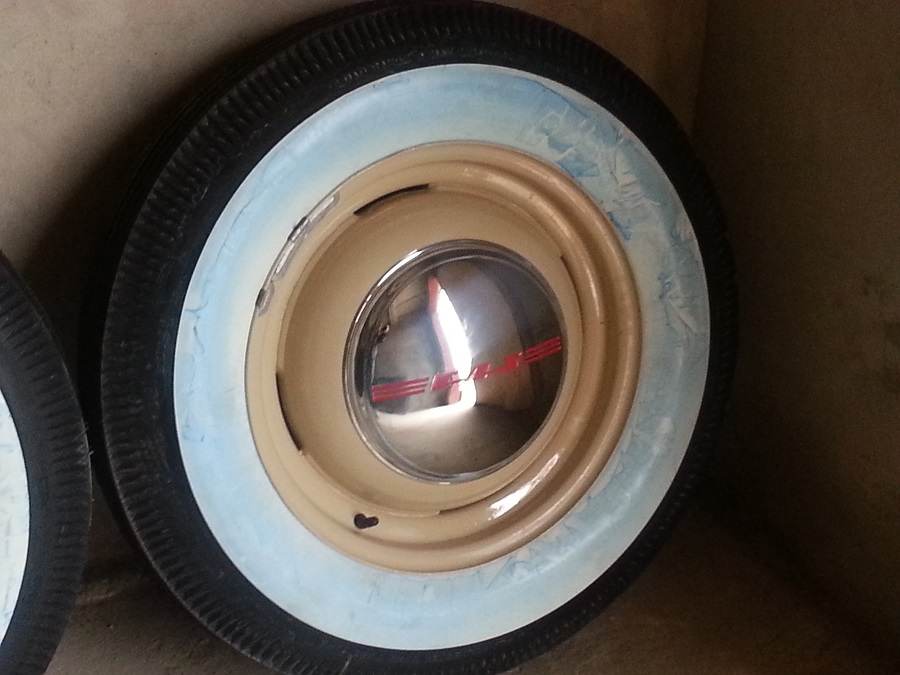

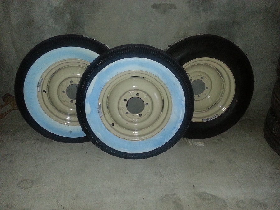

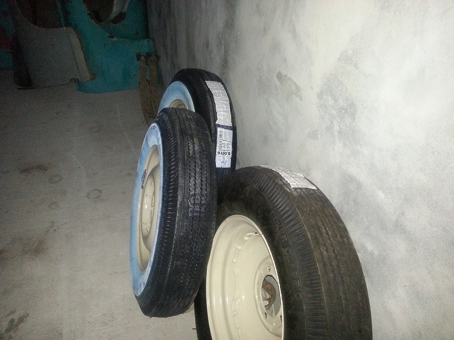

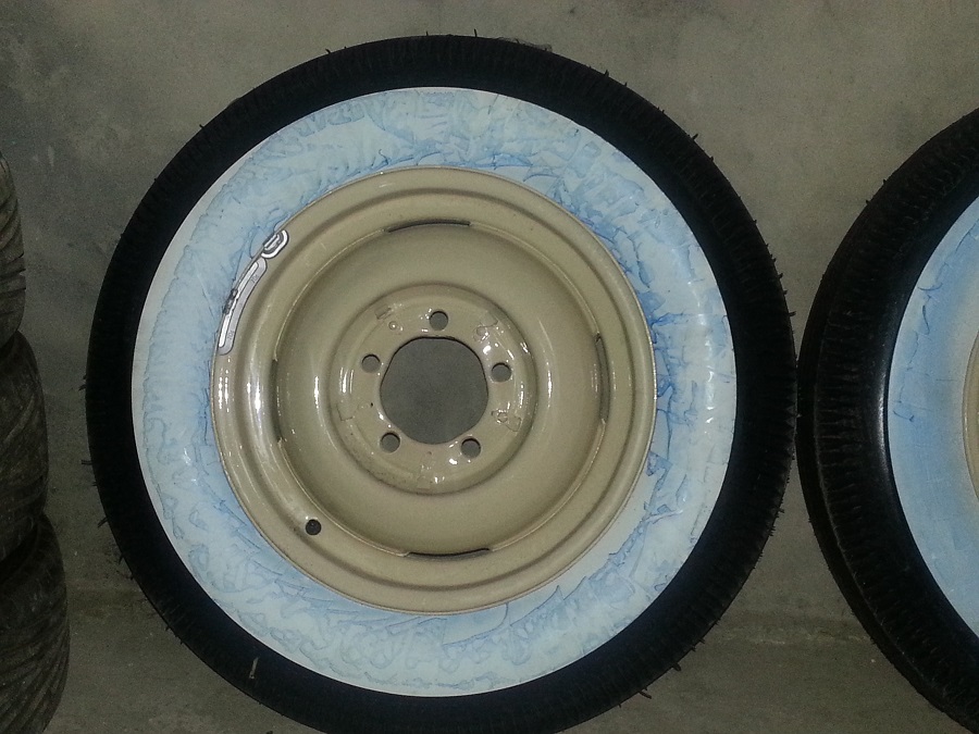

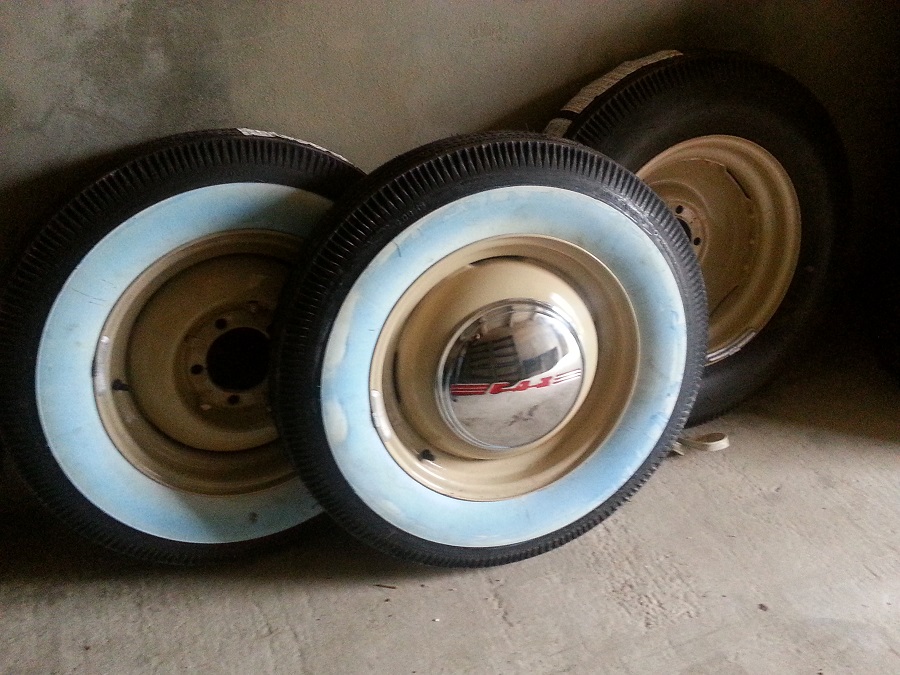

Собрали колёса, сделали балансировку .....будут ждать своего часа))

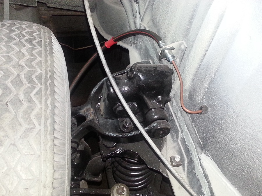

резиночки,через которые проходят тормозные трубки сквозь передние брызговики ,свободно продаются в гамазинах.ставить обрезки шлангов-не айс.неоригинальные тормозные шланги советую одеть в нивовскую защиту-из личного опыта,реально помогает.спасибо за фото,приятно смотреть!
Anton_
23.10.2010
1 218
400
Россия, КРЫМ г. Керчь
www.drive2.ru
Спасибо за понимание....нивовскую защиту надо померить.
aviator
25.06.2012
3 748
251
на ниве четыре шланга,у нас два-комплекта хватает.например на бычковский или пазовский шланг хватает двух защит с подрезкой нескольких витков.по колесам-красота,спору нет.но при установке нештатных камер(с меньшим диаметром соска) советую одевать колечко,вырезанное из сырой резины,внешним диаметром 30-35 мм,замоченное в бензине перед установкой.очень помогает отцентровать сосок и появляется эффект "безкамерности",колесо не спускает резко при проколе.грузиков слишком много,проворачивая покрышку относительно диска мне удалось снизить количество почти вдвое.это хлопотно,но результат того стоил.

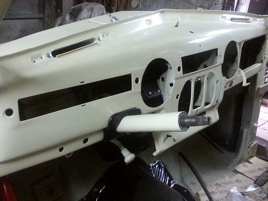

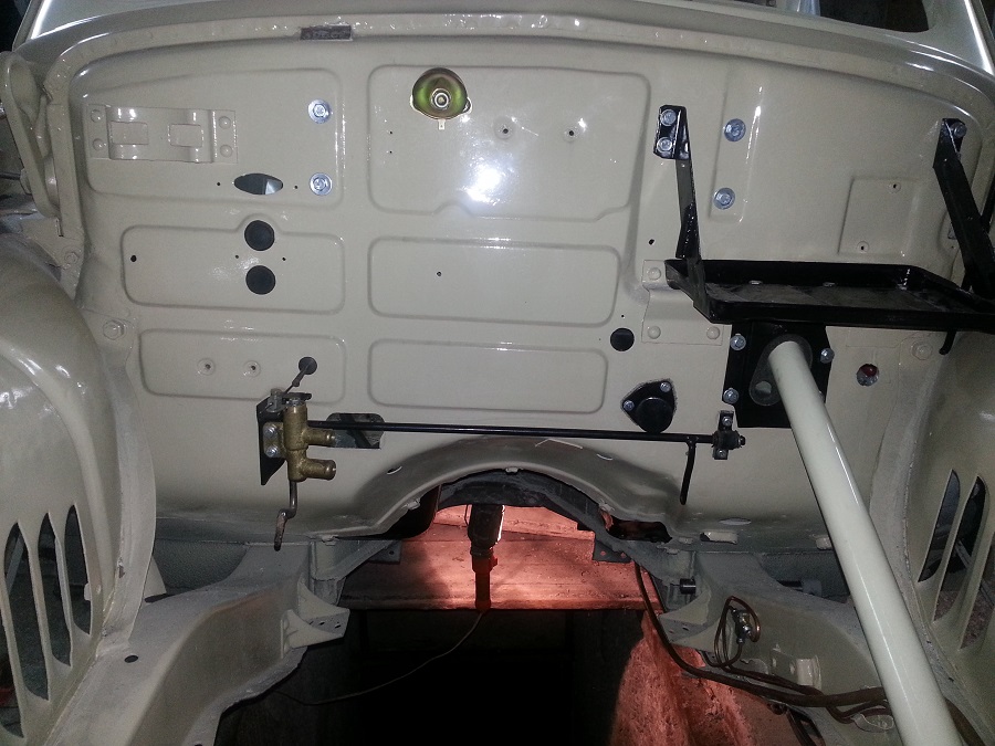

А что это там за странный толи кран толи патрубок прикручен к механизму привода дроссельной заслонки?
aviator
25.06.2012
3 748
251
это антикварный кран печки.
А заве кран печки не на головке стоять должен?
Пог расположению больше похоже на кран предпускового подогревателя.
aviator
25.06.2012
3 748
251
фото торпеды посмотри.на этой машине будет реализовано нештатное управление "климатом".но от этого крана,конструктором которого был редкий гомодрил,скорее всего придется отказаться.

Работа впечатляет.Мне вот интересео как надпись ГАЗ красным цветом делали.Или так уже и было?
