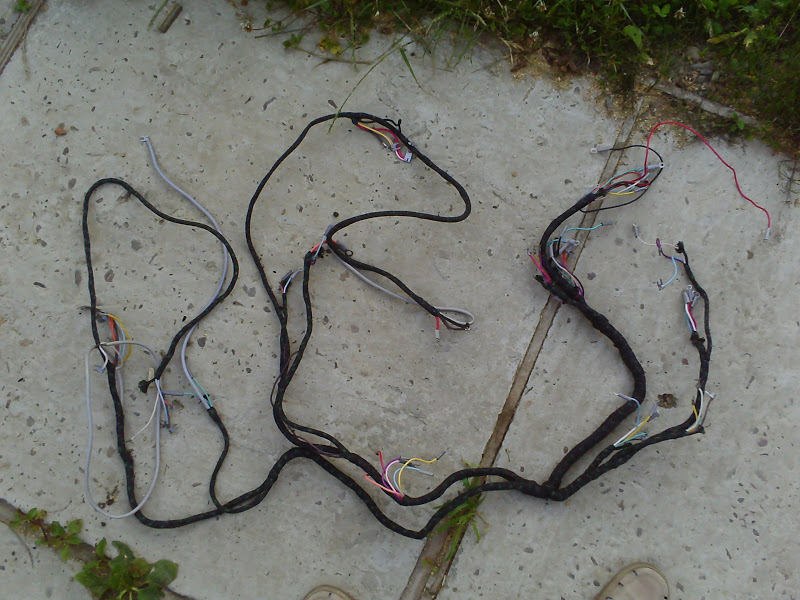

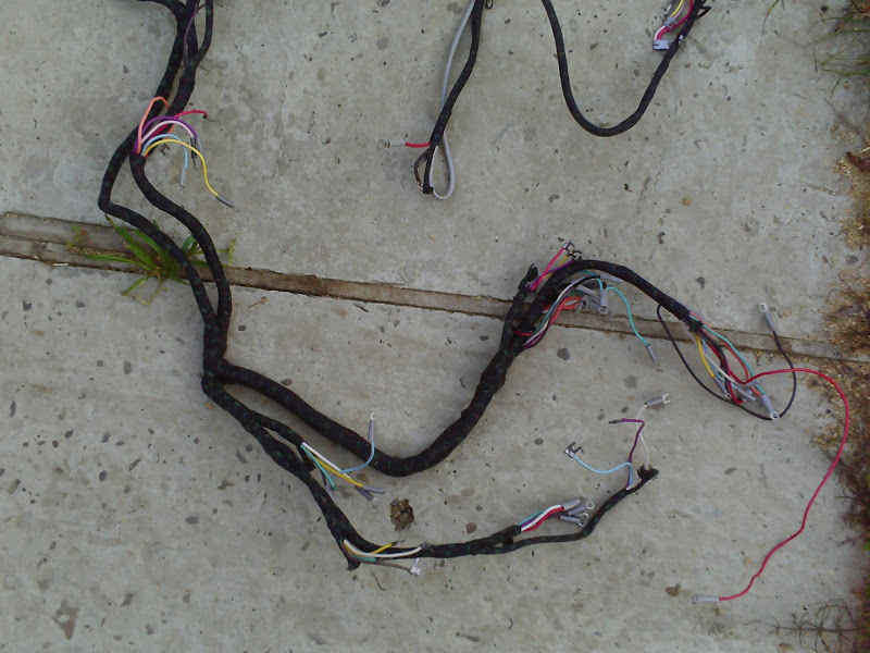

Да-ужж... :( силы и деньги... Токо благодаря поддержке форумчан, фанатической любви к "Победе" и движешся в перёд :lol:. Поскрёб я тута опять по сусекам и нашел вот такое:
Понимаю , качество не ахти , но мож кто узнает? Прежний владелец грит от "Победы"
13 324
5 566
У настоящей Победы провода были тряпочные и проводка сосотояла из трех отдельных жгутов, это ИМХО не то, надо смотреть подробнее, но не видно общей длины пучка, да и больше на Волгу смахивает

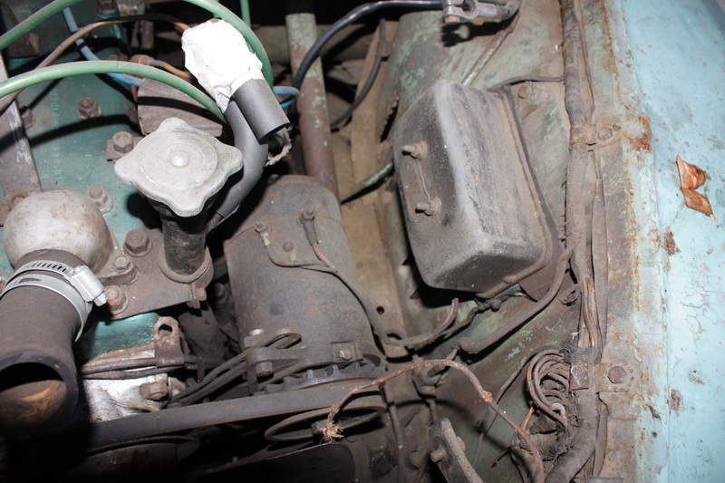

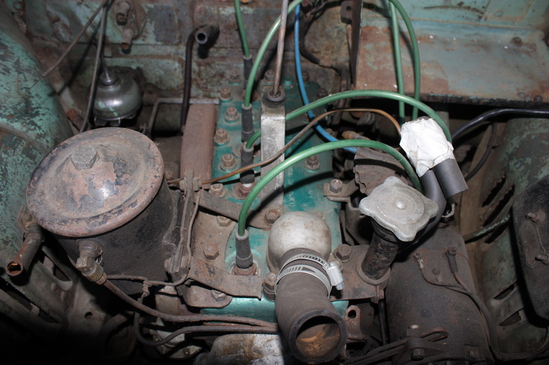

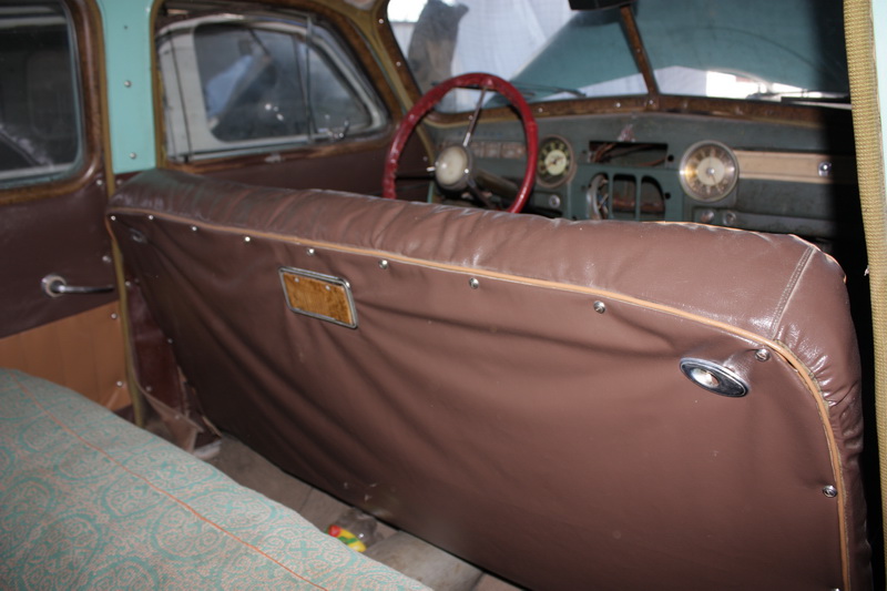

По иронии судьбы, при поиске донора для докомплектации кабрика был обнаружен вот такой экземпляр 1949 год.
Глаза у меня загорелись, руки затряслись , деньги нашлись и он мой.... :roll:

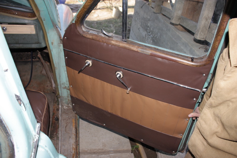

Вопрос к спецам: его ли это салон?
Двигатель и мост с коробкой родные, только непонятно с цветом ГБЦ- заводской или самолеп?

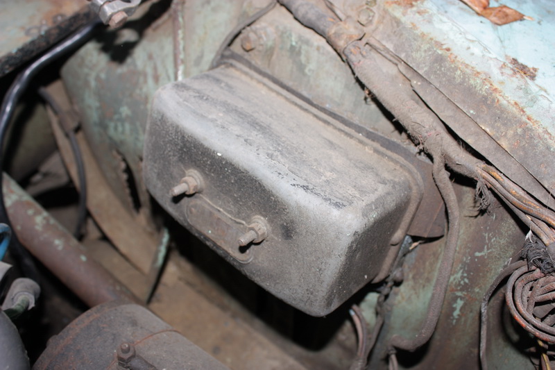

Что это за реле –регулятор такой ?
4 807
1 617
Еще раз поздравляю с приобретением!!!
Комплектность радует, ранний кабрик с расположением фильтра на двигателе, вроде даже кронштейн родной, реле РР12Б тоже родной, ранний, наличие масленки. Желаю воссоздать данную машину к первоначальному виду, все предпосылки для этого есть!

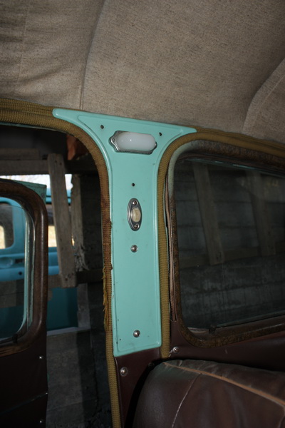

Есть вопрос: Мет. накладка на среднюю стойку только с одной стороны? или с двух? А то у меня только одна такая... :(

Металические накладки с двух сторон, а вот фонарь освещения токо один. А почему так, надо у Жени спросить :)
13 324
5 566
по моим данным, фонарики эти от 401 Москвича и штатно на них не ставились, даже нет отверстий в сойках под кнопки, чем кстати и отличается кабростойка средняя правая от седановской

У меня есть только одна накладка с кабрика,(цвет кстати- мурена,может чуть синее) И в ней тоже проделано отверстие под выключатель,видимо мысли у людей в одну сторону двигались. :D
И ещё меня удивило,что на кабриках задние двери другие! Стандартная дверь в проём не лезет,надо перегибать задний верхний угол!!! :(
13 324
5 566
естественно, ведь водосток загибается после рамки , а у седана идет дальше почти не сгибаясь

Снял сегодня накладку с фонариком, действительно самодел :roll:. Вот теперь думаю: искать второй, или этот ликвидировать? Жень, а где он у "Москвича" крепился то?
13 324
5 566
на стойке и крепился, но там он был штатной деталью. Ставить второй или нет - дело хозяйское, не устаю повторять - все от поставленной задачи. Хочешь аутентичности - снимай первый и отверстие заваривай, хочешь света в салоне от более менее не портящего вид ретрофонарика- ставь второй.
