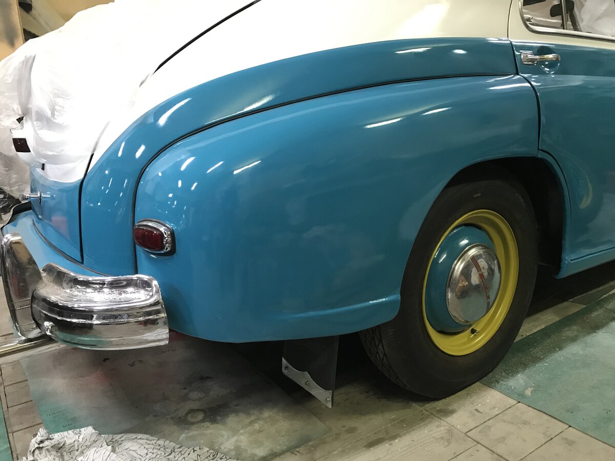

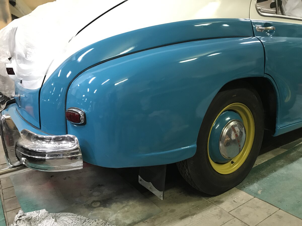

Поставить пока новые можно, и запомните какие они белые,первый сезон такие,на второй вы их будете с порошком отмывать,под ними он скапливается и после дождя всё колесо белое,а на третий сезон уже так не натреш да и лень будет. У меня по крайней мере так)
Реакции: Холоднов и Pika
и не надо их ставить.
Надпись на них АТЛАС, совсем не соответствует стилю красивой машины.

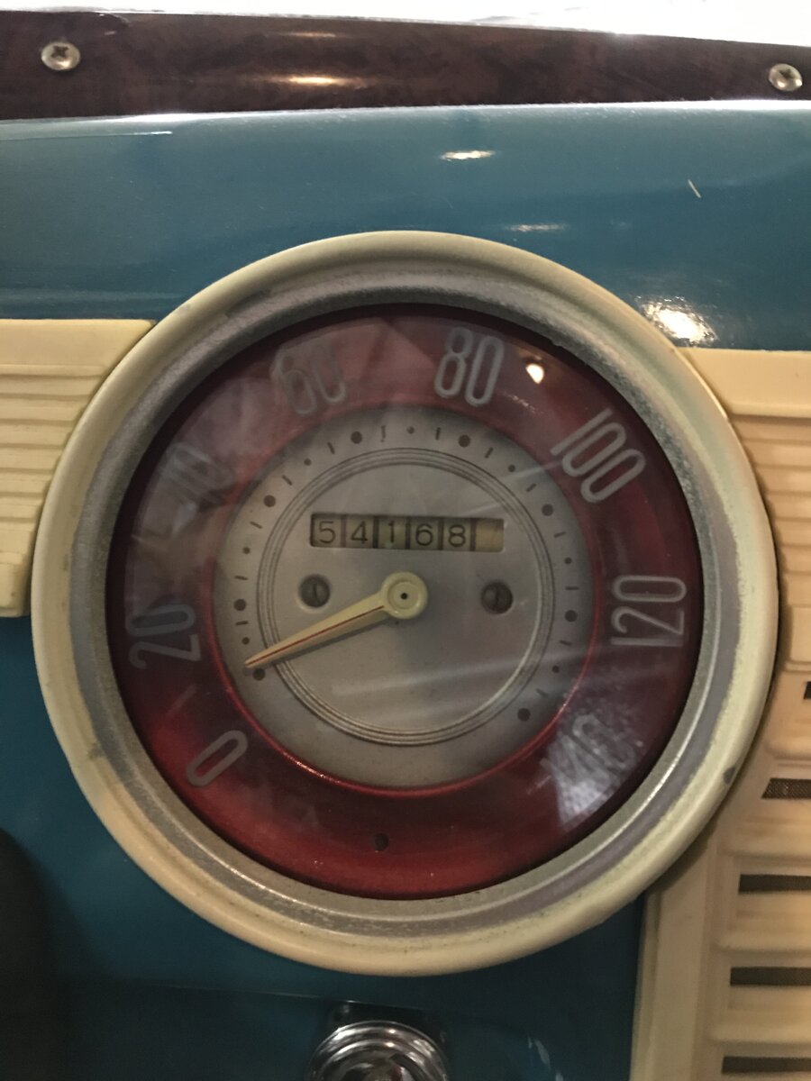

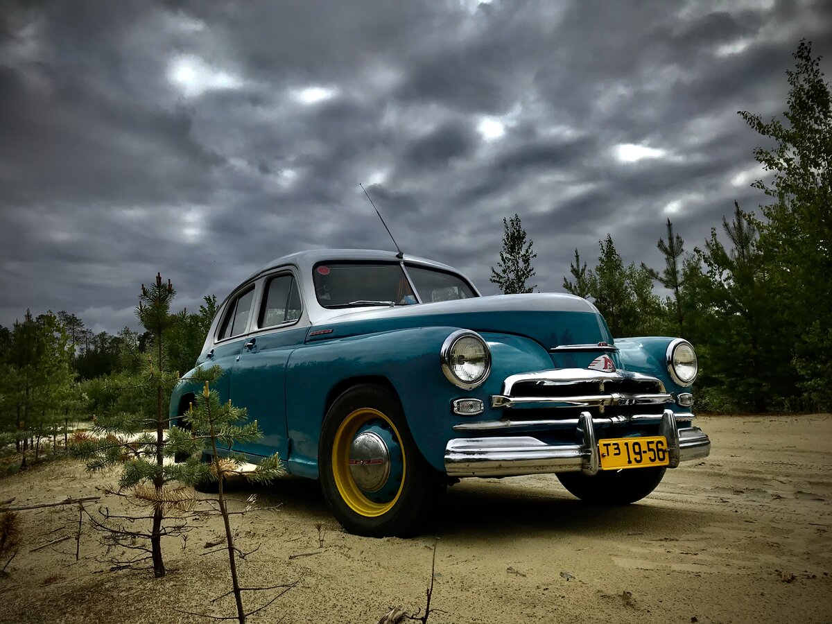

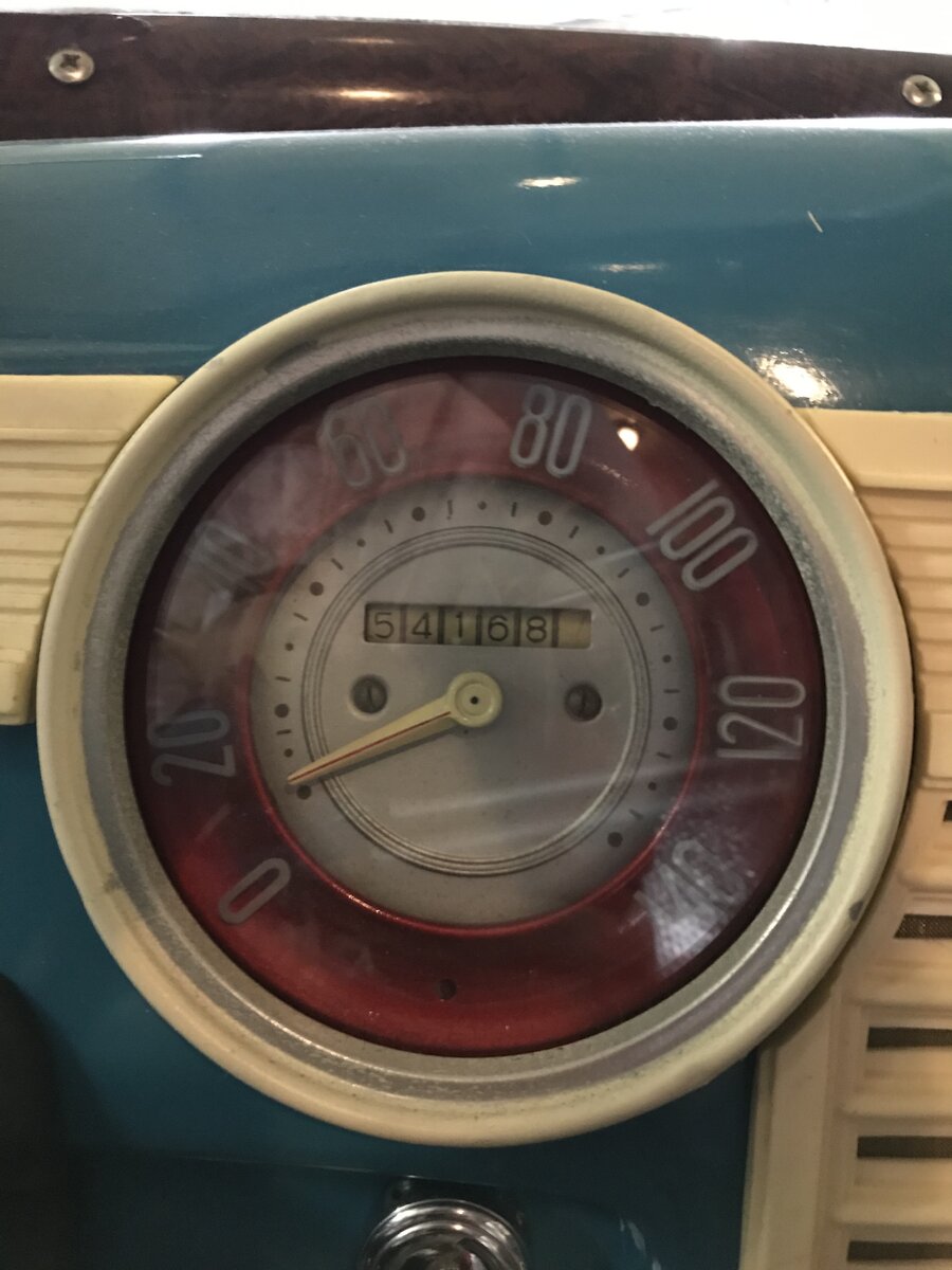

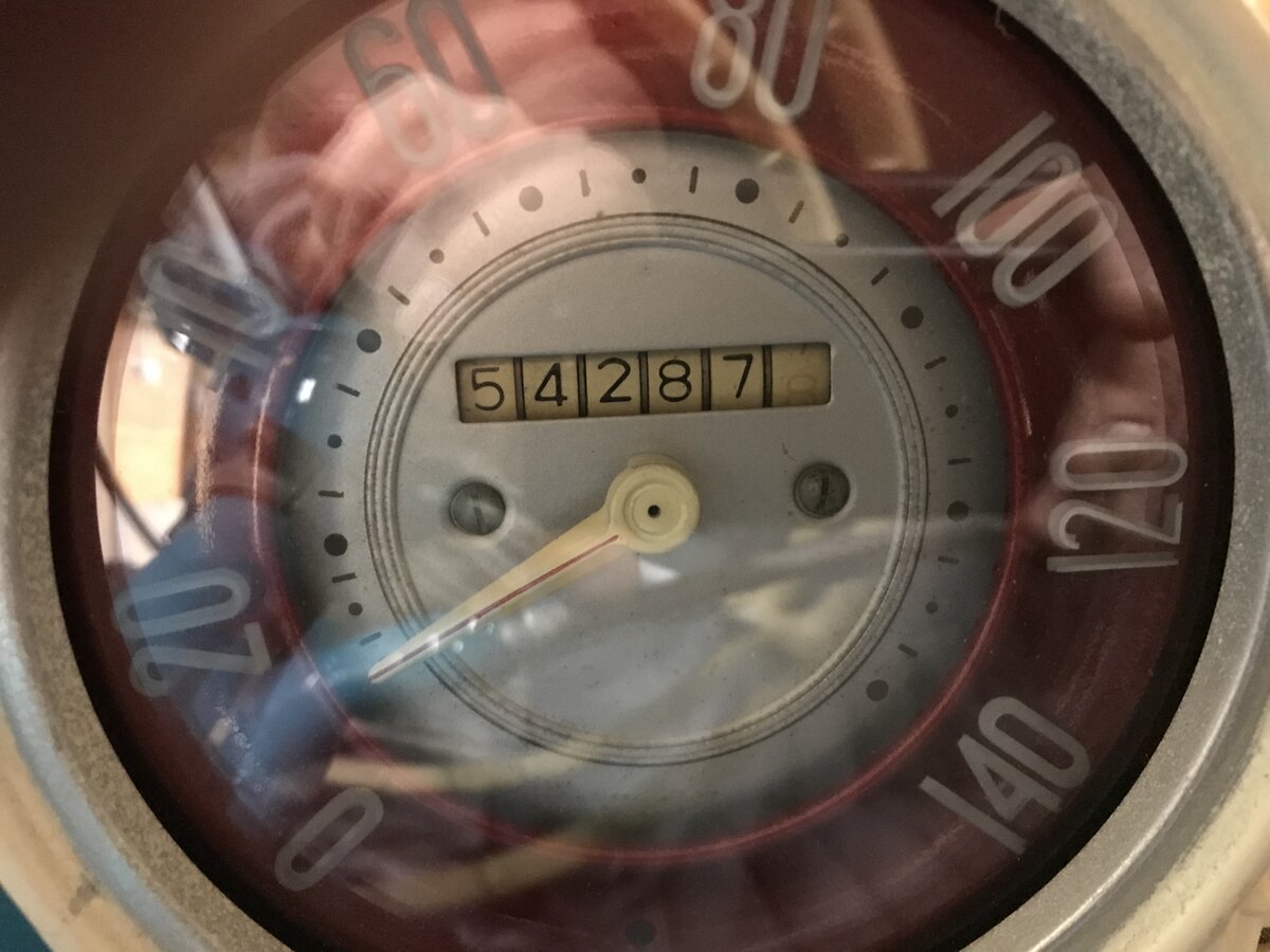

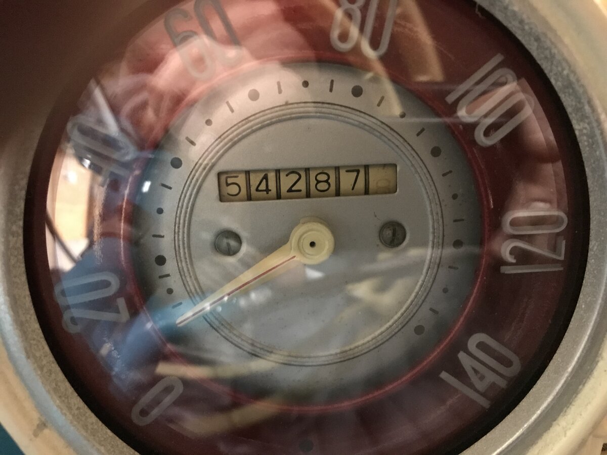

Первая сотня пройдена товарищи 😀
Ретропробег по счетчику не стал скручивать до ноля, продолжил, так сказать.
4 849
9 338
Поздравляем с первой сотней !!!

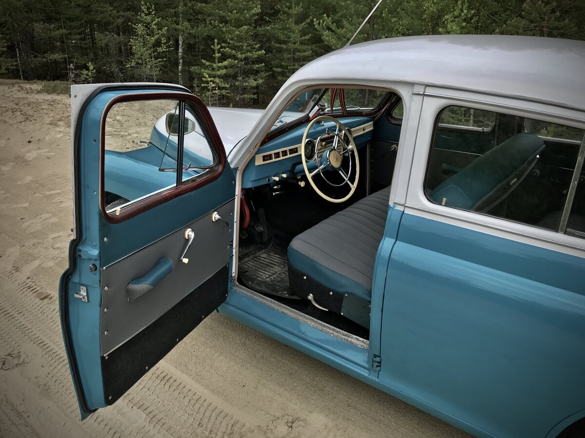

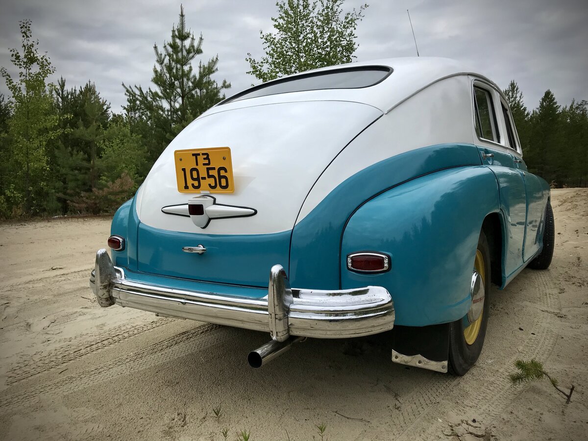

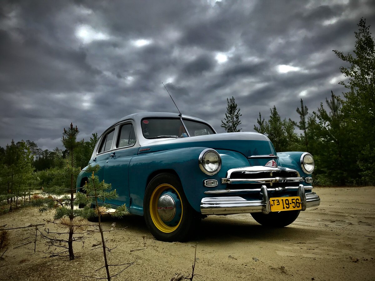

Прокатились в лес подышать свежим воздухом, выбор авто конечно пал на Победу.

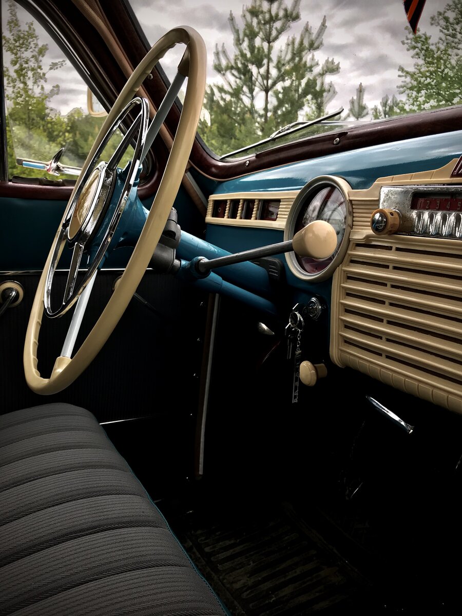

При переключении передач вверх делайте двойной выжим сцепления, при переходе вниз перегазовку, выжал сцепление- выкл. передачу- отпустил сцепление- коротко газанул- выжал- включил, можно, чуть иначе, выключаешь передачу в момент сброса газа, в этот момент легко выключается- коротко газанул- нажал(при определенной тренировке сцепление можно не выжимать, войдет, как по маслу, главное не спешить и не пихать с силой.)- включил.
Немного разобрался с двойным выжимом, теперь хруст пореже, но думаю все наживное, приспособимся. Думаю еще масло заменить на СССР тап17, от жигулей осталось, а то это современное не очень, с прогревом видать сильно жидкое становится.
Главное не тариписа.
Реакции: Рустам тм
1 989
1 890
Похоже не разобрался, не должно быть хрюков совсем. Разогнался на первой, нажал сцп, выключил передачу, отпустил сцп., нажал вновь, включил вторую, так же и третью, не спеша...
