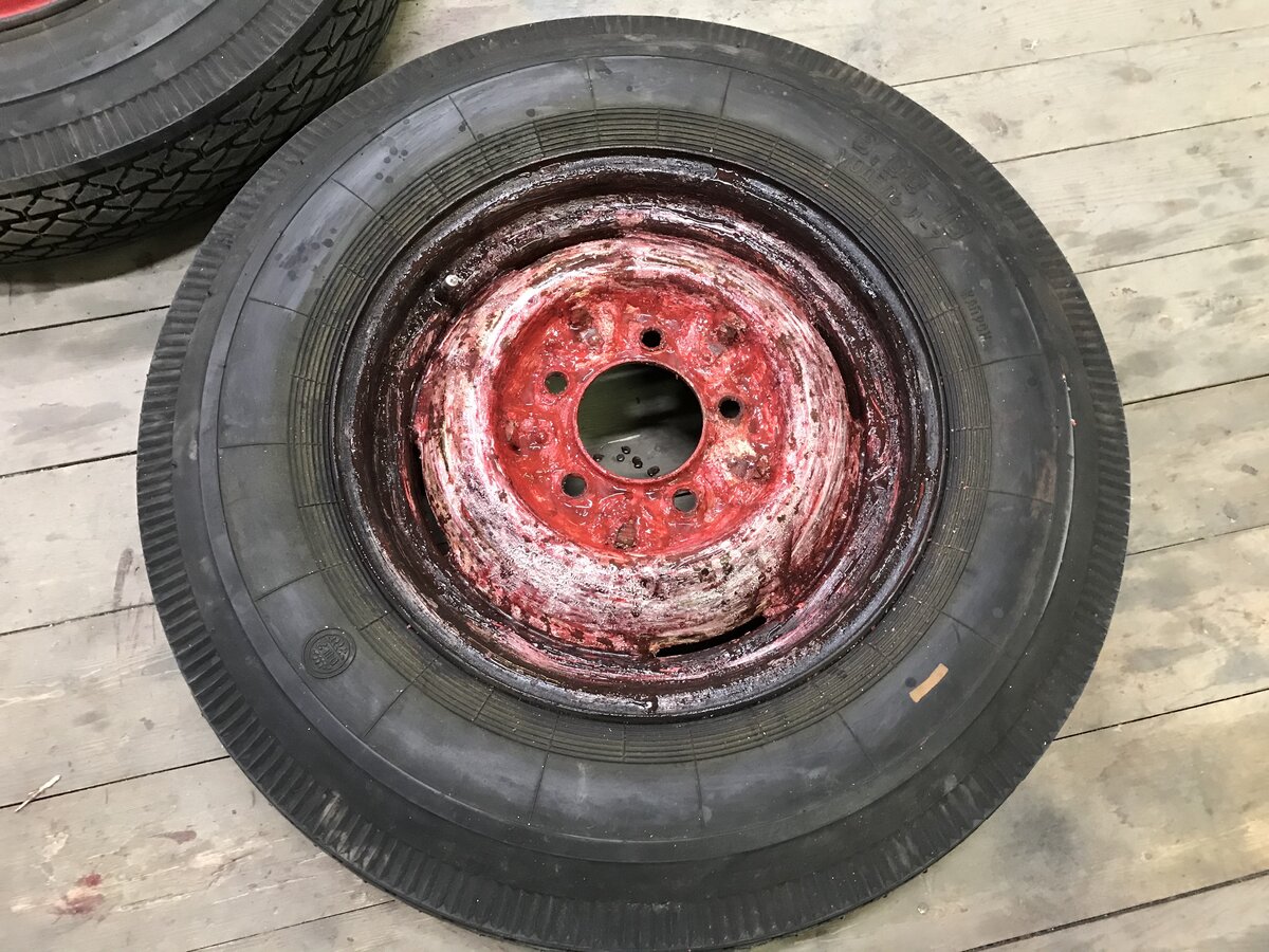

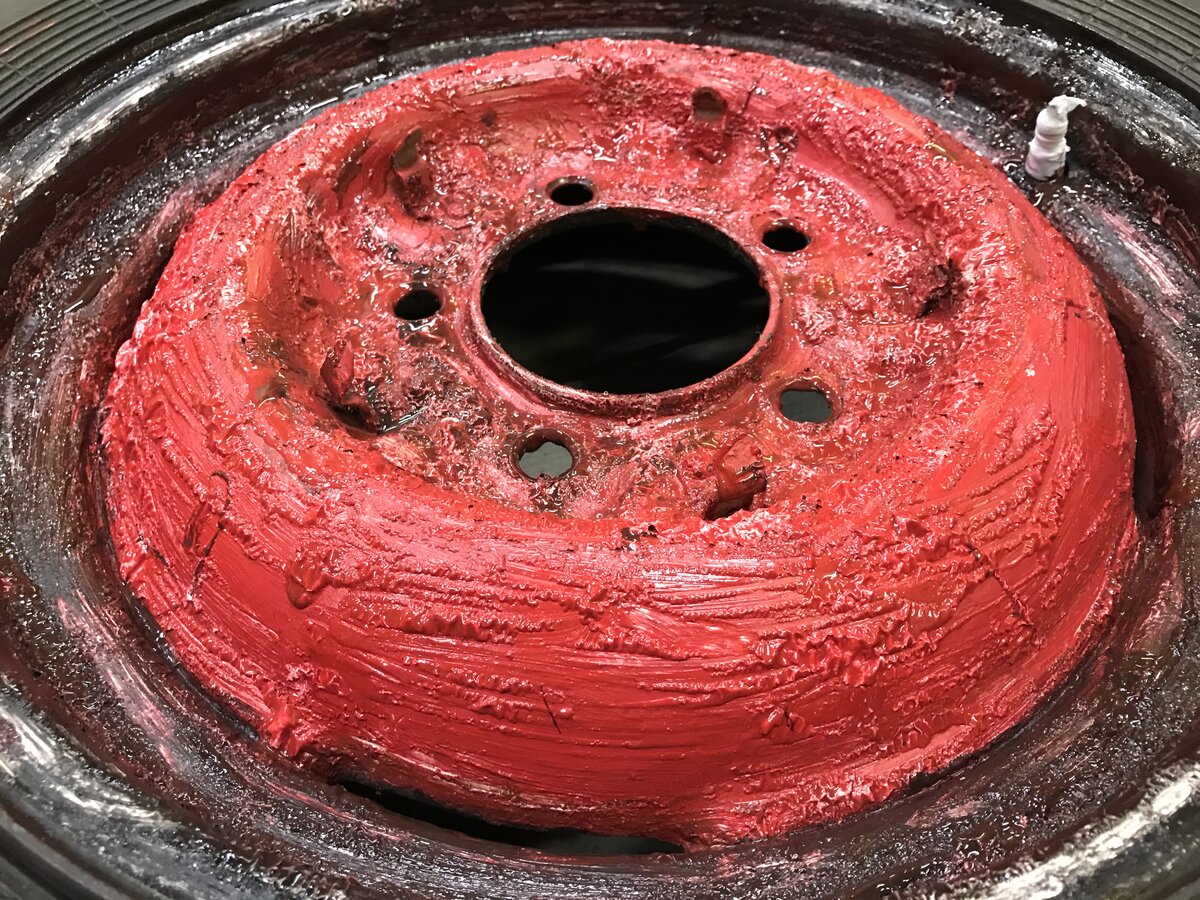

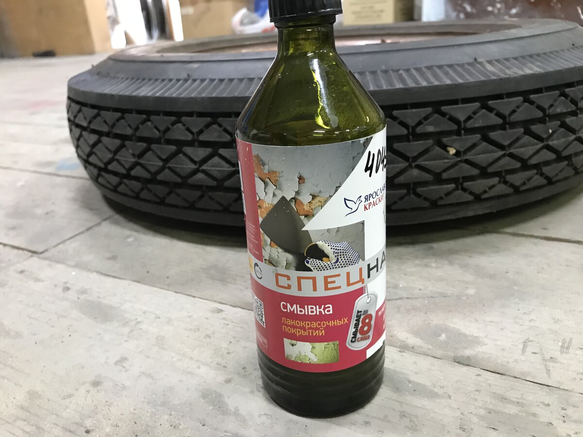

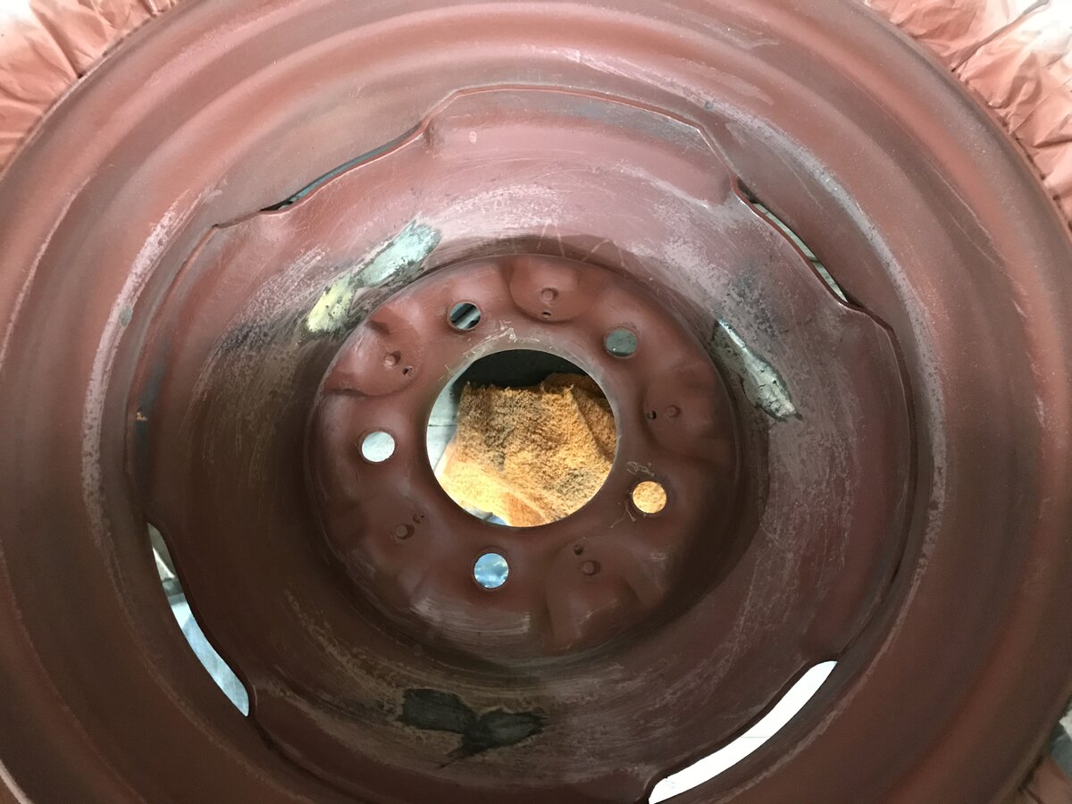

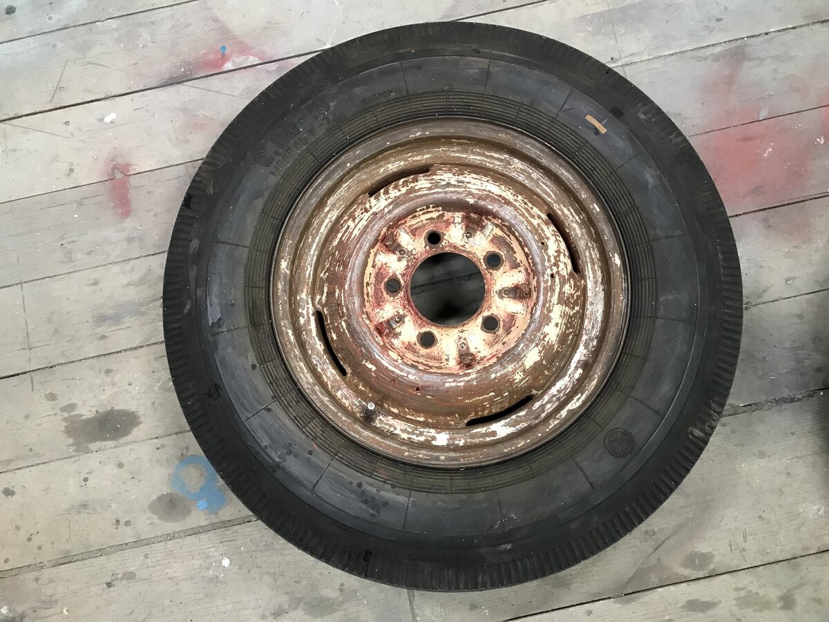

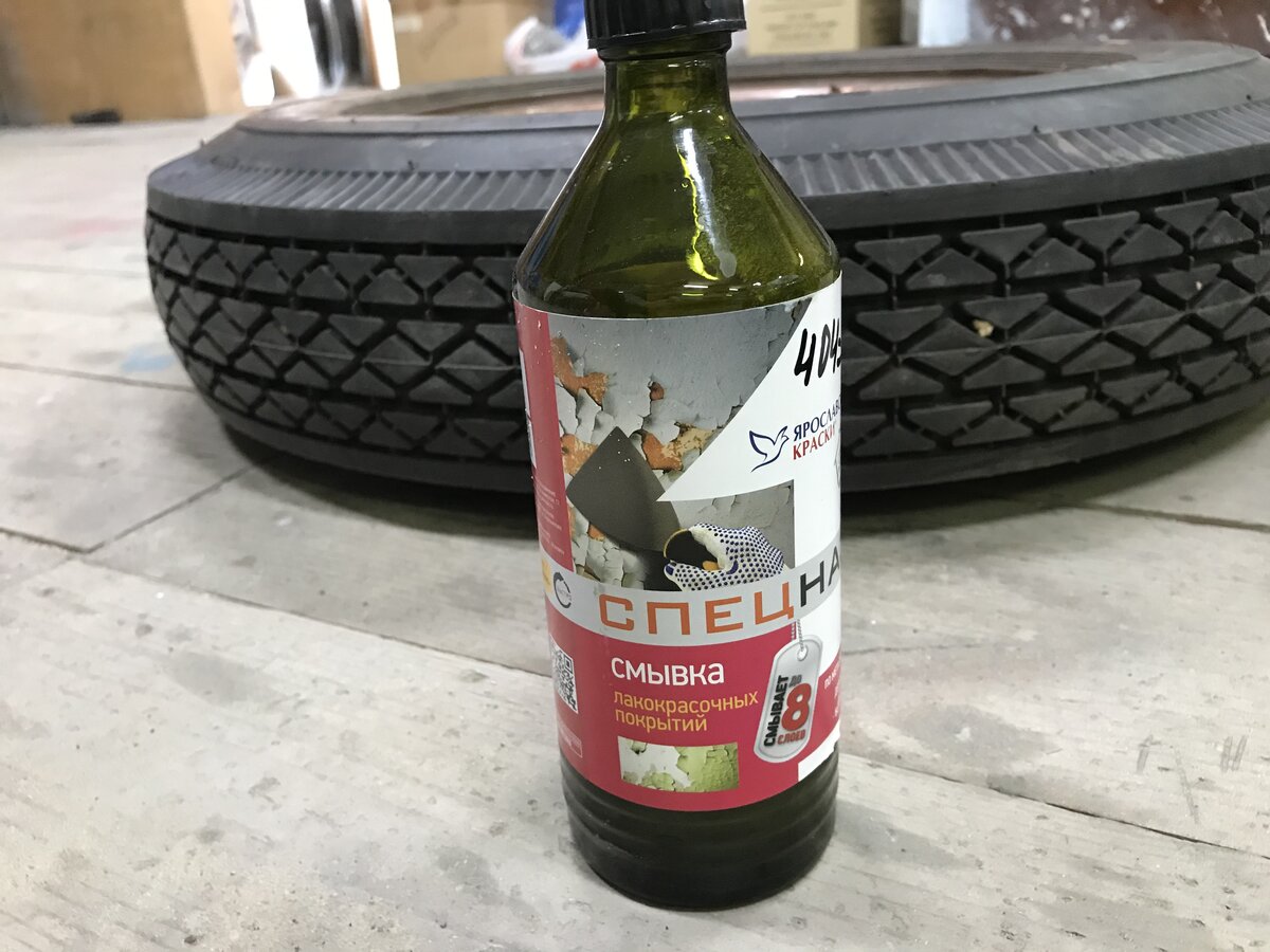

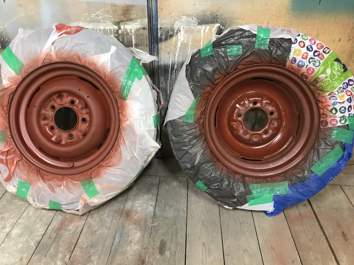

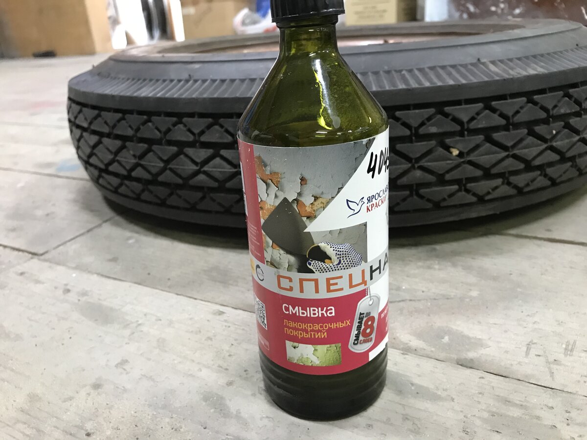

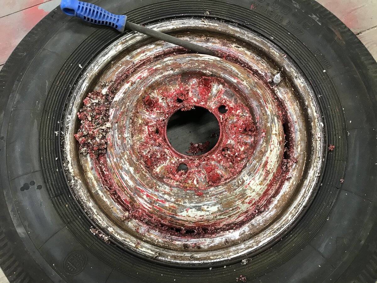

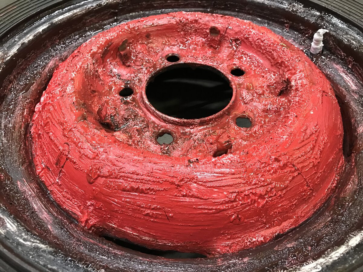

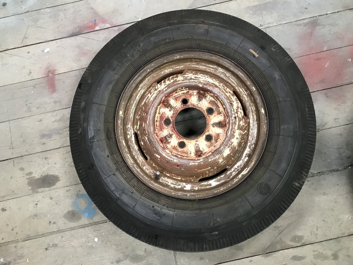

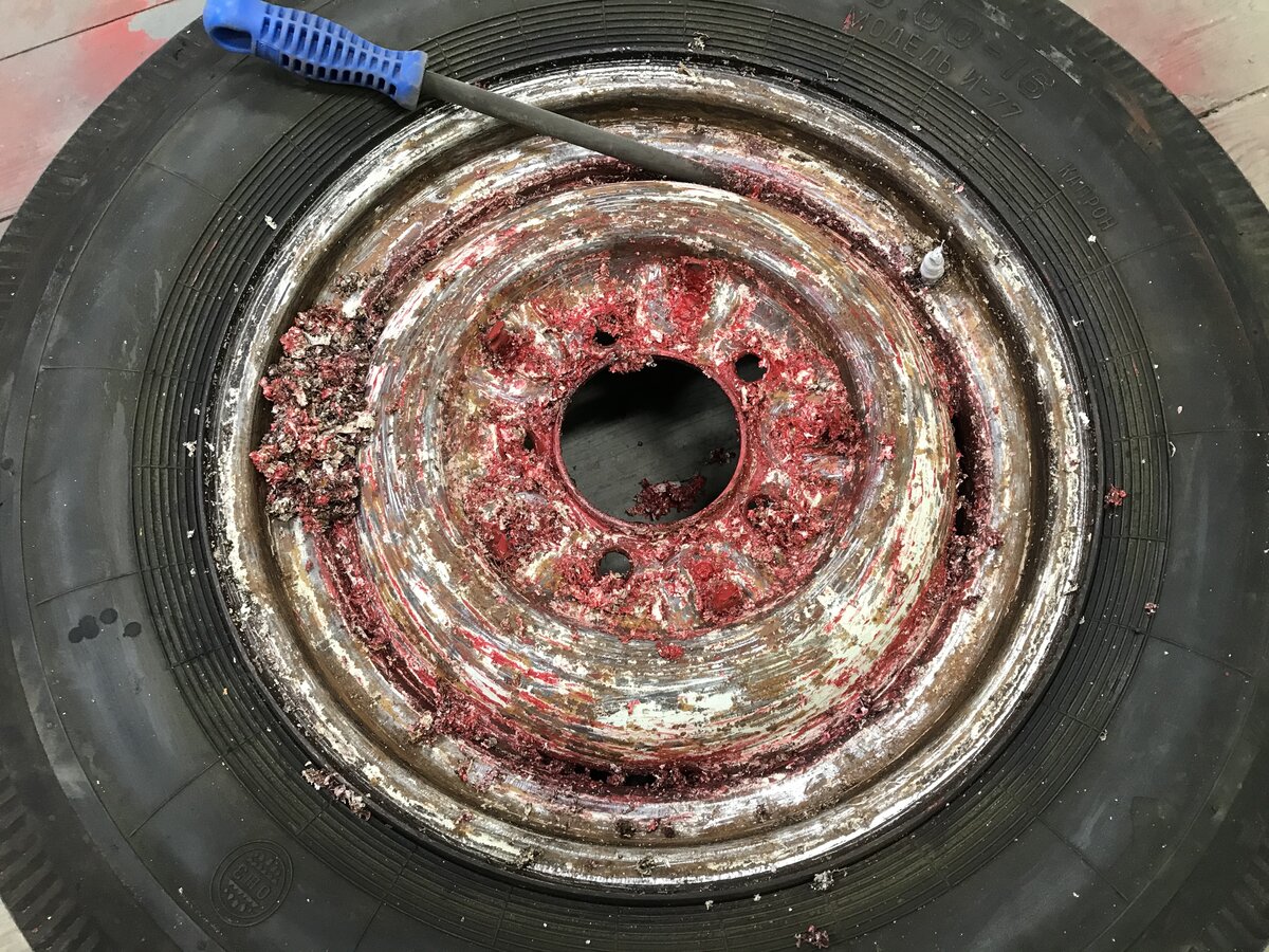

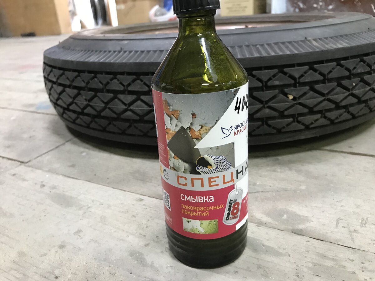

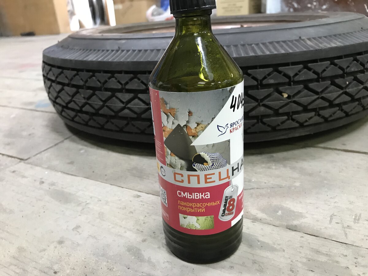

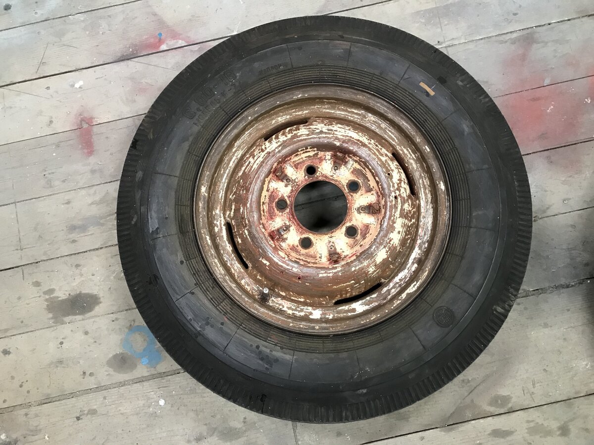

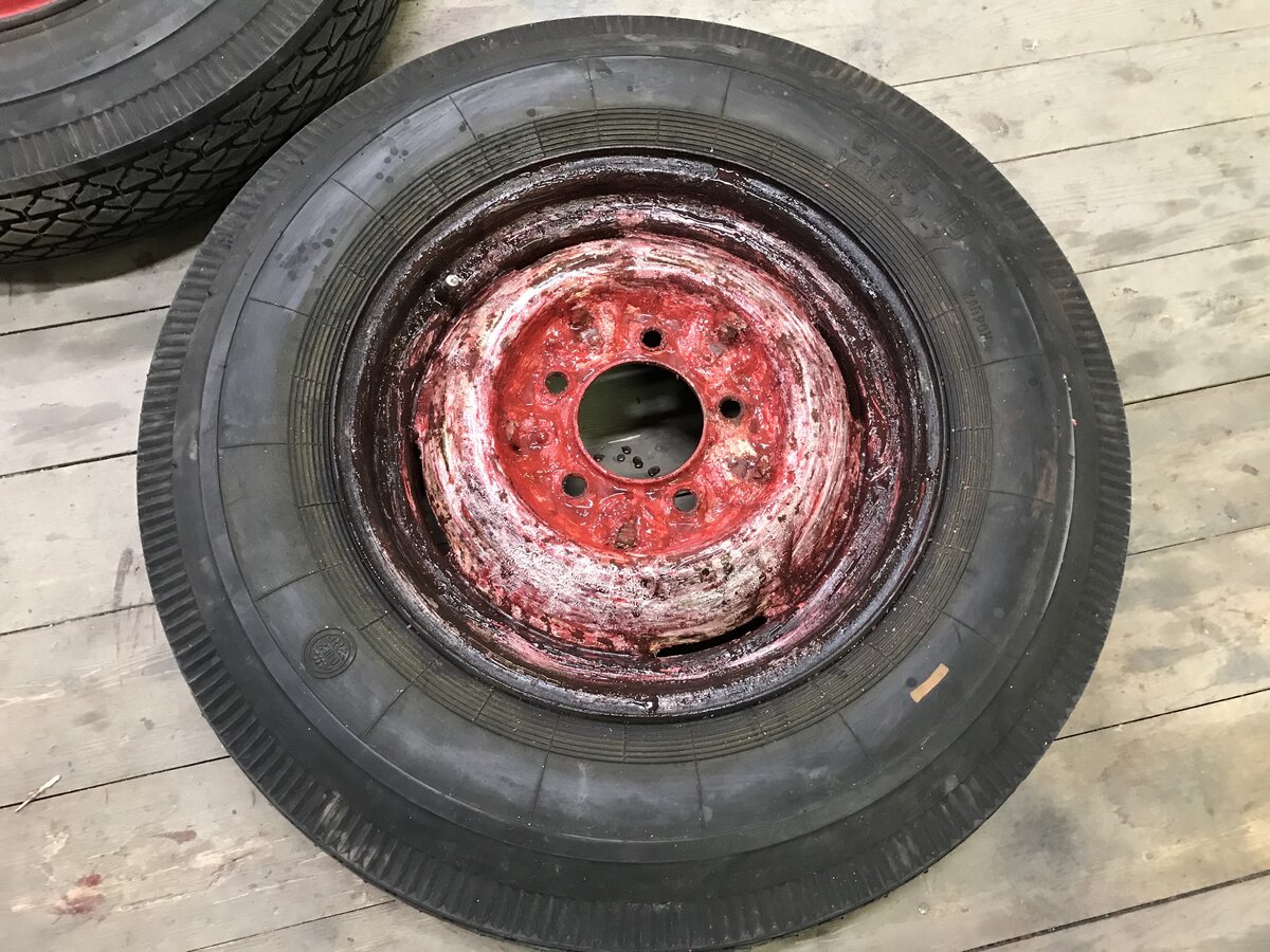

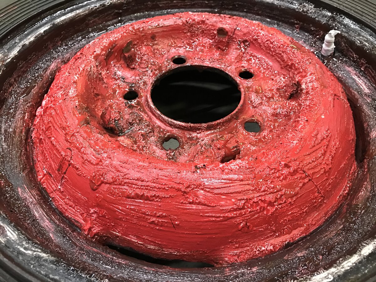

Отрыл полячьи колеса, буду готовить летний комплект. Опробовал средство для снятия краски, неплохо разжижает и поднимает слои. Два раза наносил, слоев краски незнама сколько, но дошел до грунта и родного цвета.
На эту сторону ушло четверть бутылки, на пару дисков хватит .

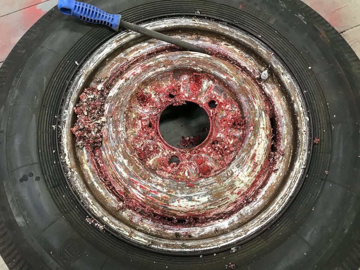

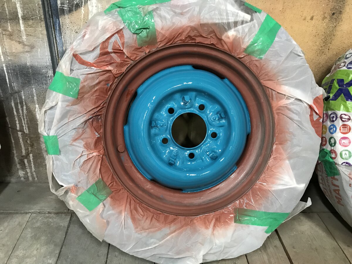

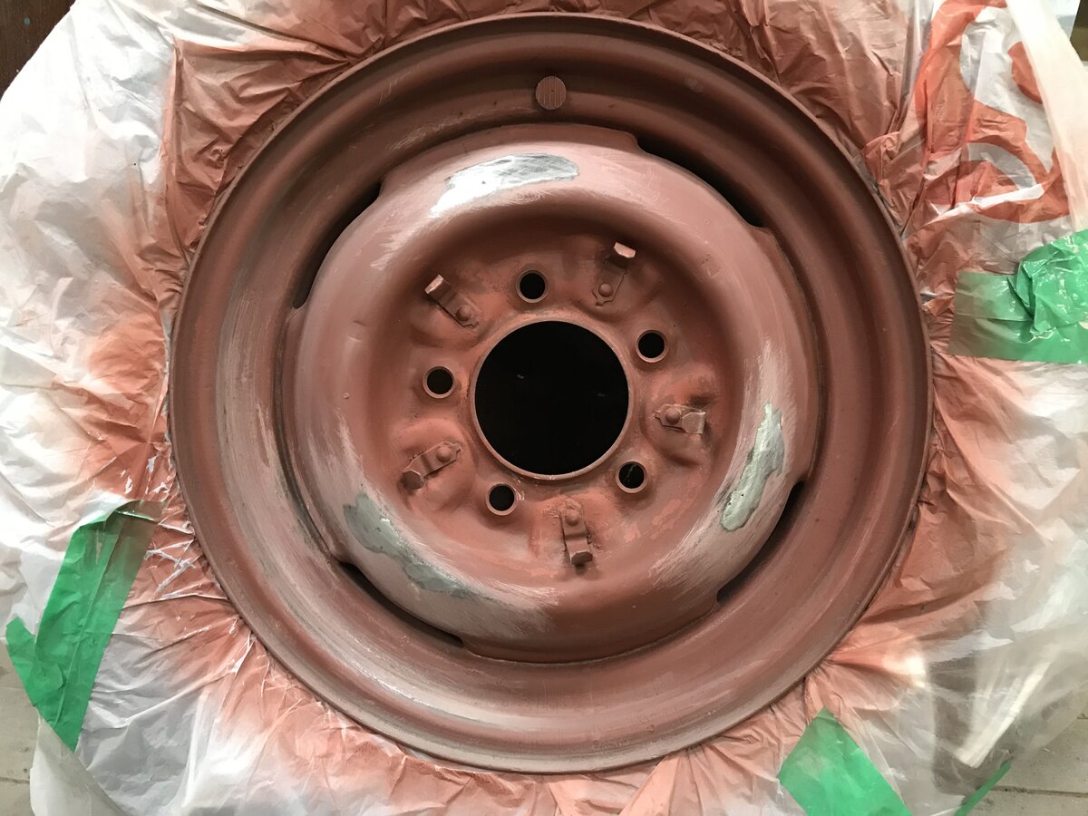

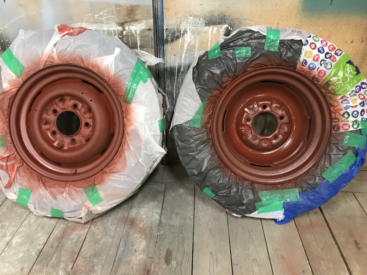

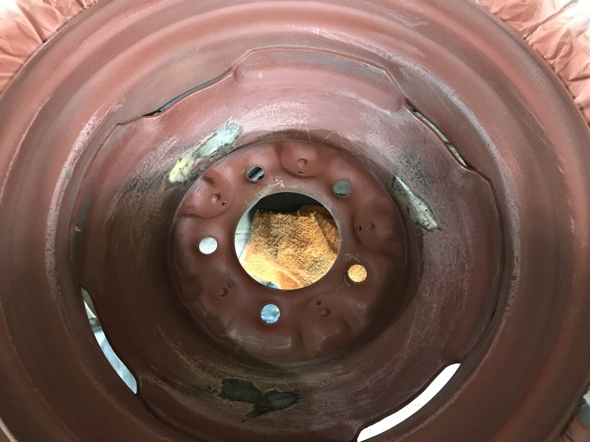

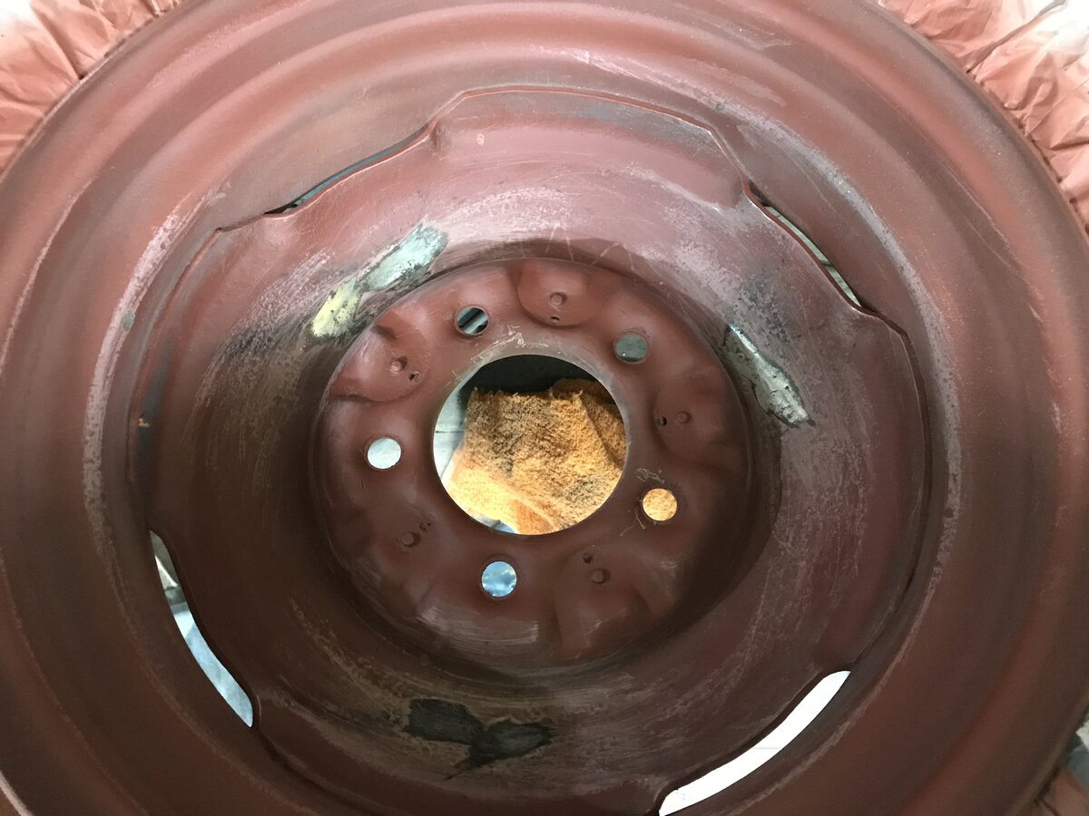

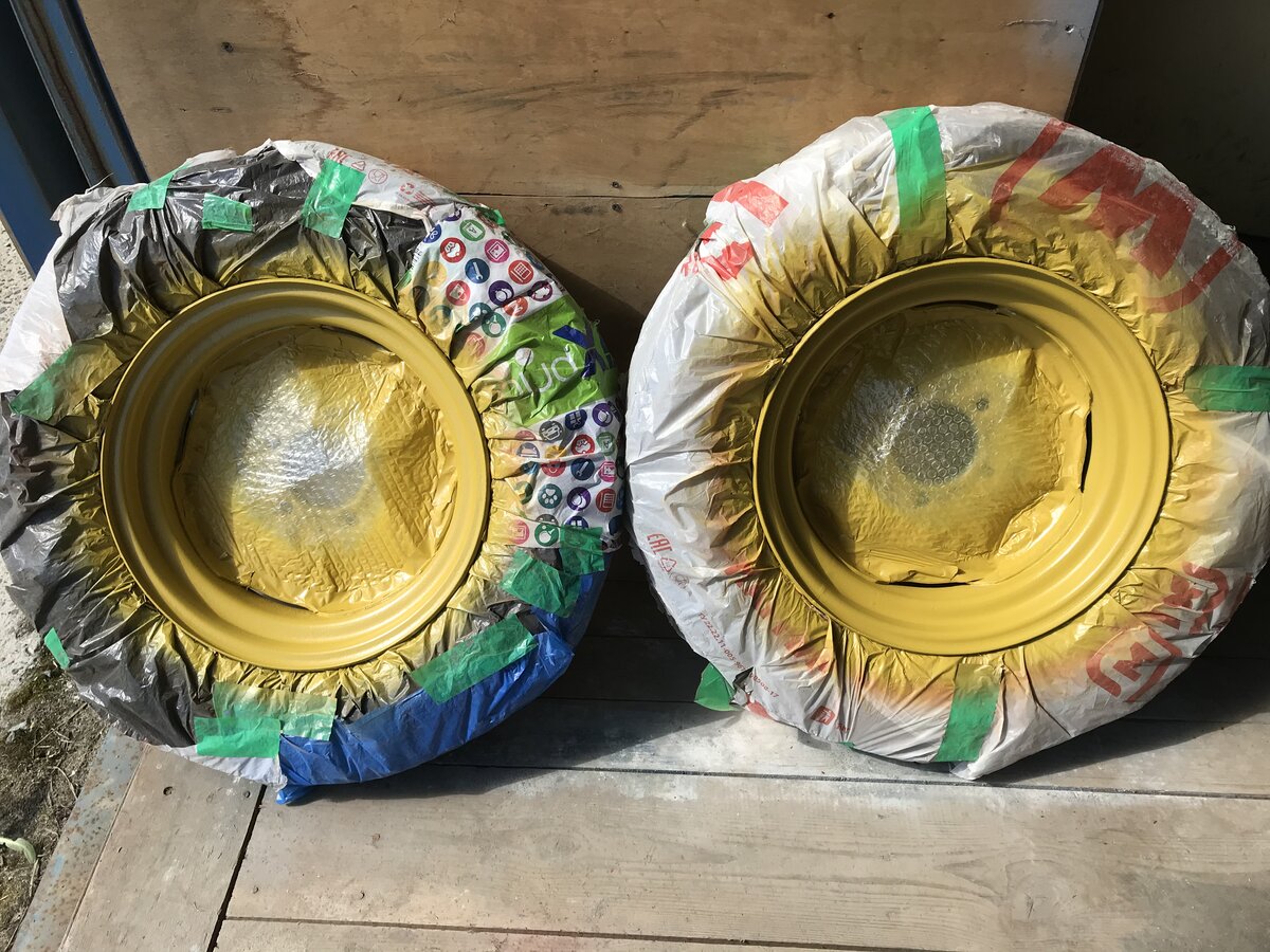

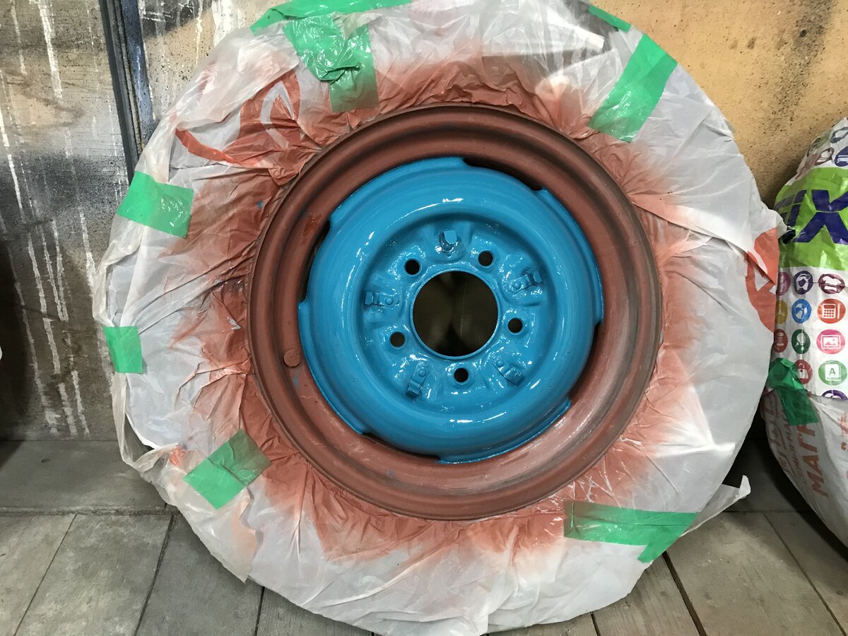

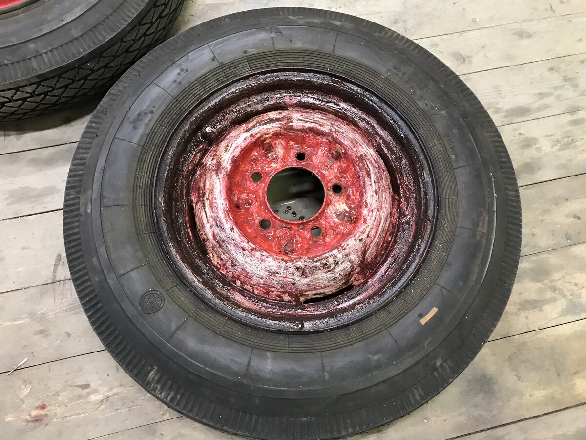

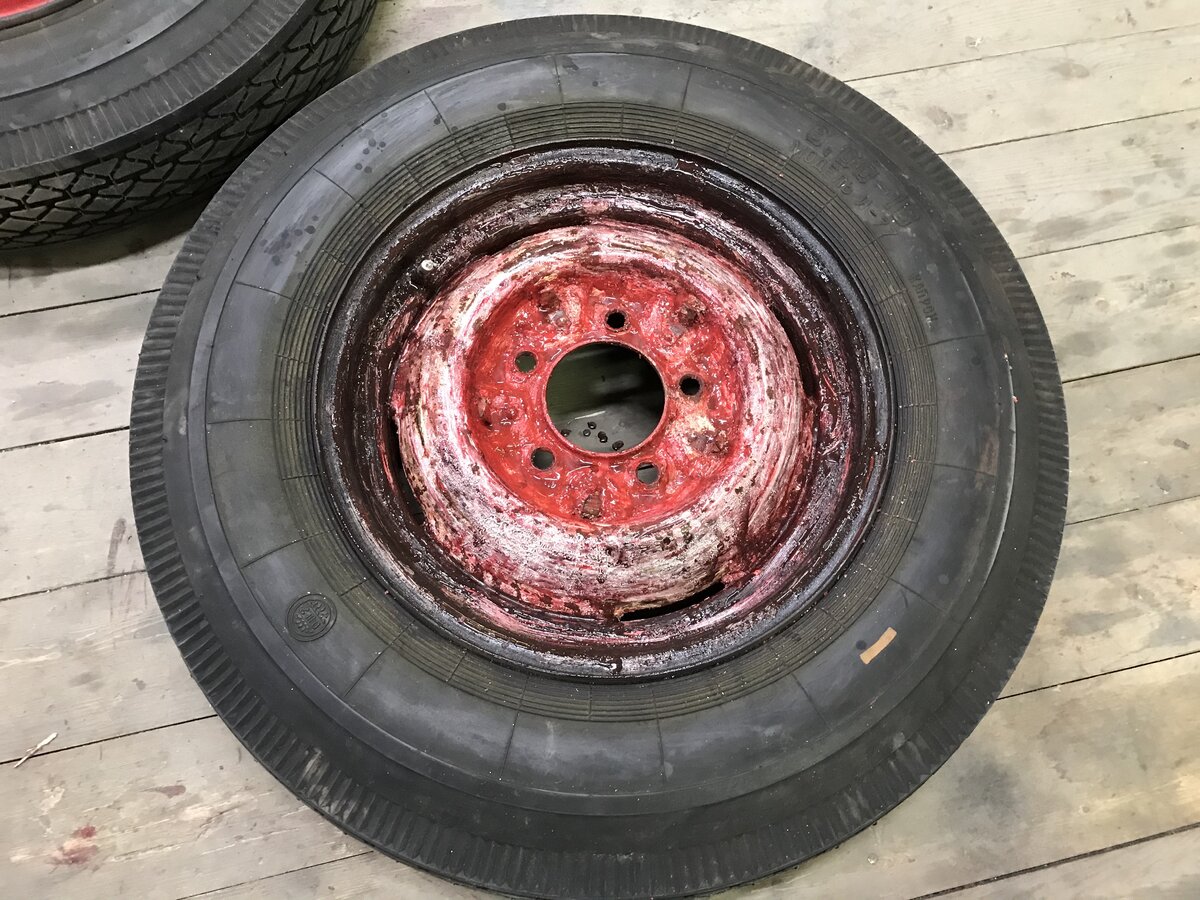

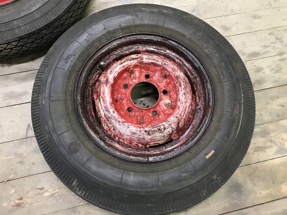

Продвинулся со вторым колесом. Соблюдая условия минимума испарения растворителя и помощи в рыхлении лкп, достигнуто снижение расхода вещества. За одно нанесение снят максимально весь слой пирога, до грунта и металла. На два диска ушло 250 г.
Доработал кордовой насадкой на шлифмашинку и шлифшкуркой, задул класическим грунтом.

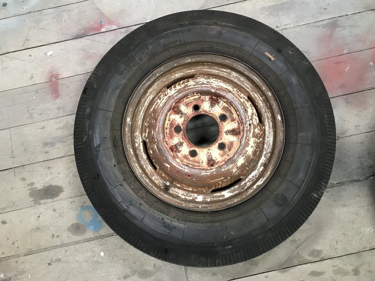

Посмотреть вложение 168135Посмотреть вложение 168137Посмотреть вложение 168138
В простонародье называют смывка!
Работает только на тёплой детали.
На холодном изделии краску не снимает вообще можно сказать.
При пропадание на кожу начинается сильное сжение,дышать парами очень опасно для здоровья.
Одним словом будте осторожны,и читаем инструкцию обязательно!
1 782
1 611
Обзор смотрел, хвалили Башкирскую смывку, название не помню. Я Боди применял(др. у нас нету), но там какое то, вредное в-во, счищал щеткой на болгарке, оч. быстро.
Получилось до наоборот, начинал на улице, солнце +22, проходил за два раза, испаряется быстро. Второе колесо в гараже с открытыми воротами, за один проход, жрет, жрет, шабером немного проходишь, глубже проедает. Потом щеткой рыхлишь. Интересный процесс, взрыхленная краска испаряя смывку комками остается, и щетку сначала забивает влажной краской, потом высыпается без остатка. Как то так.

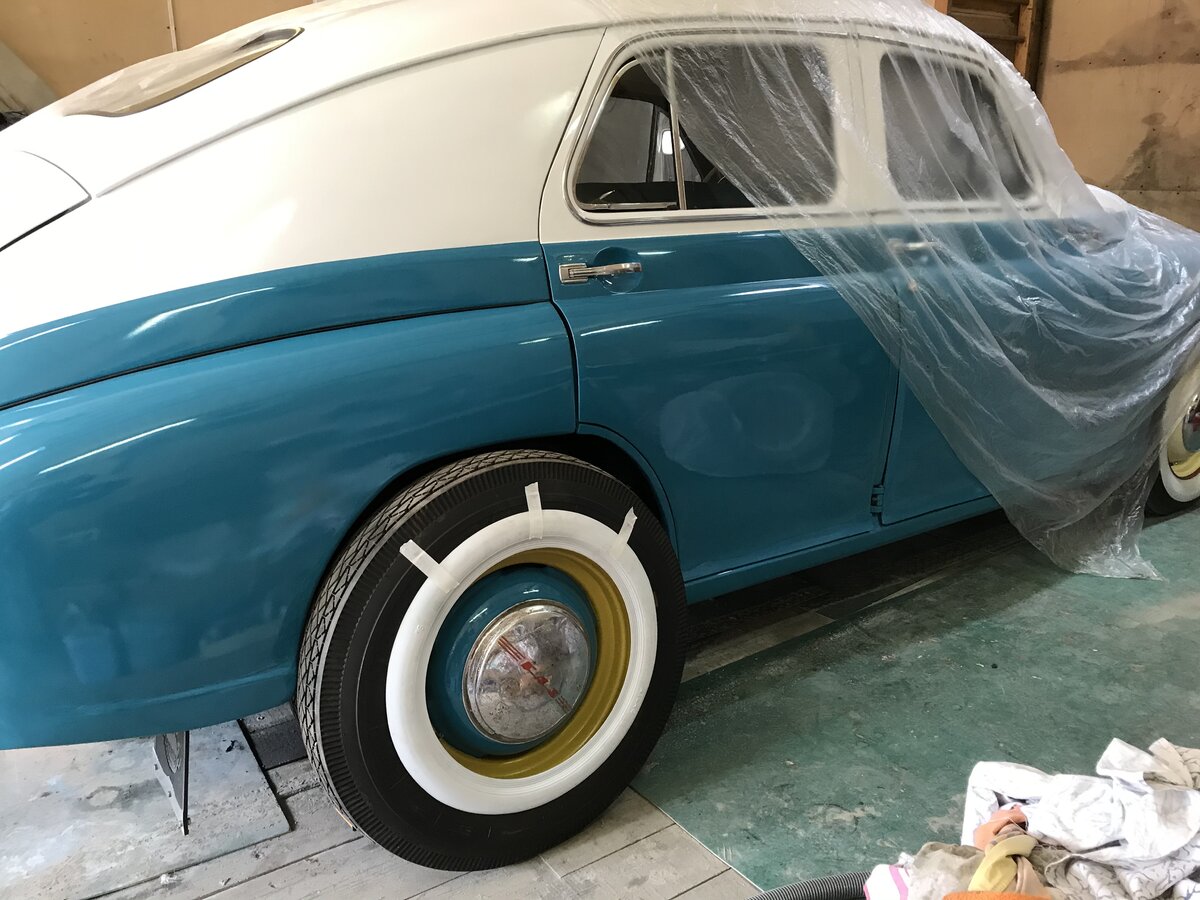

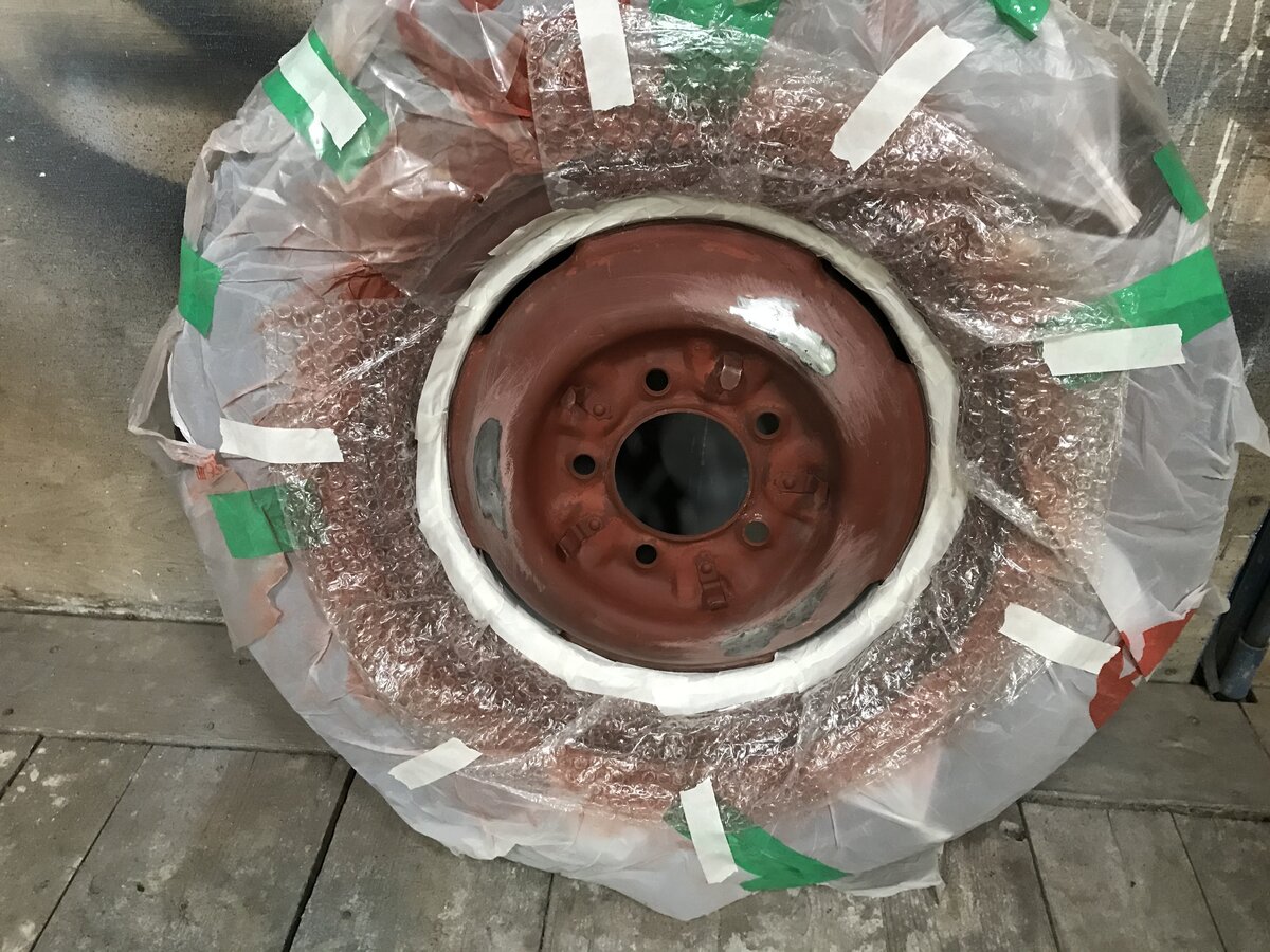

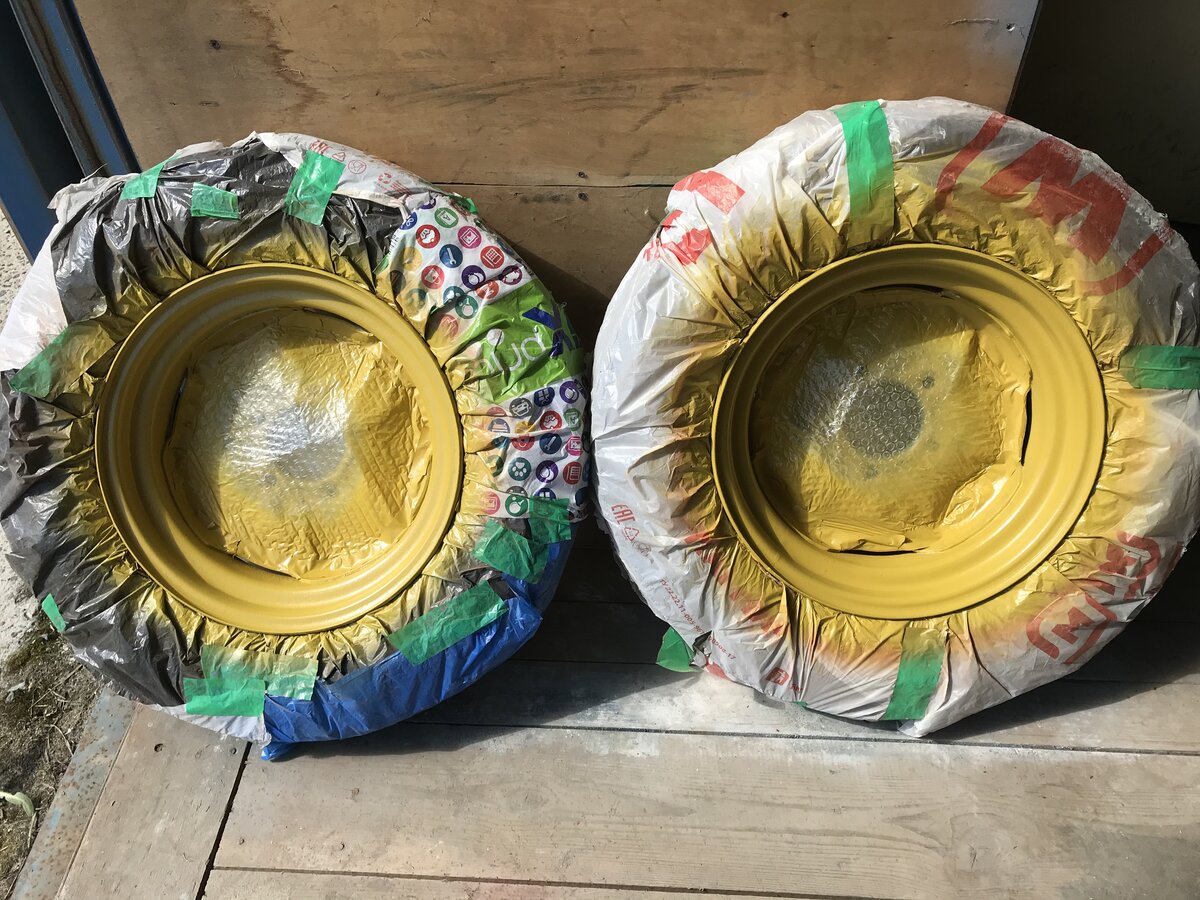

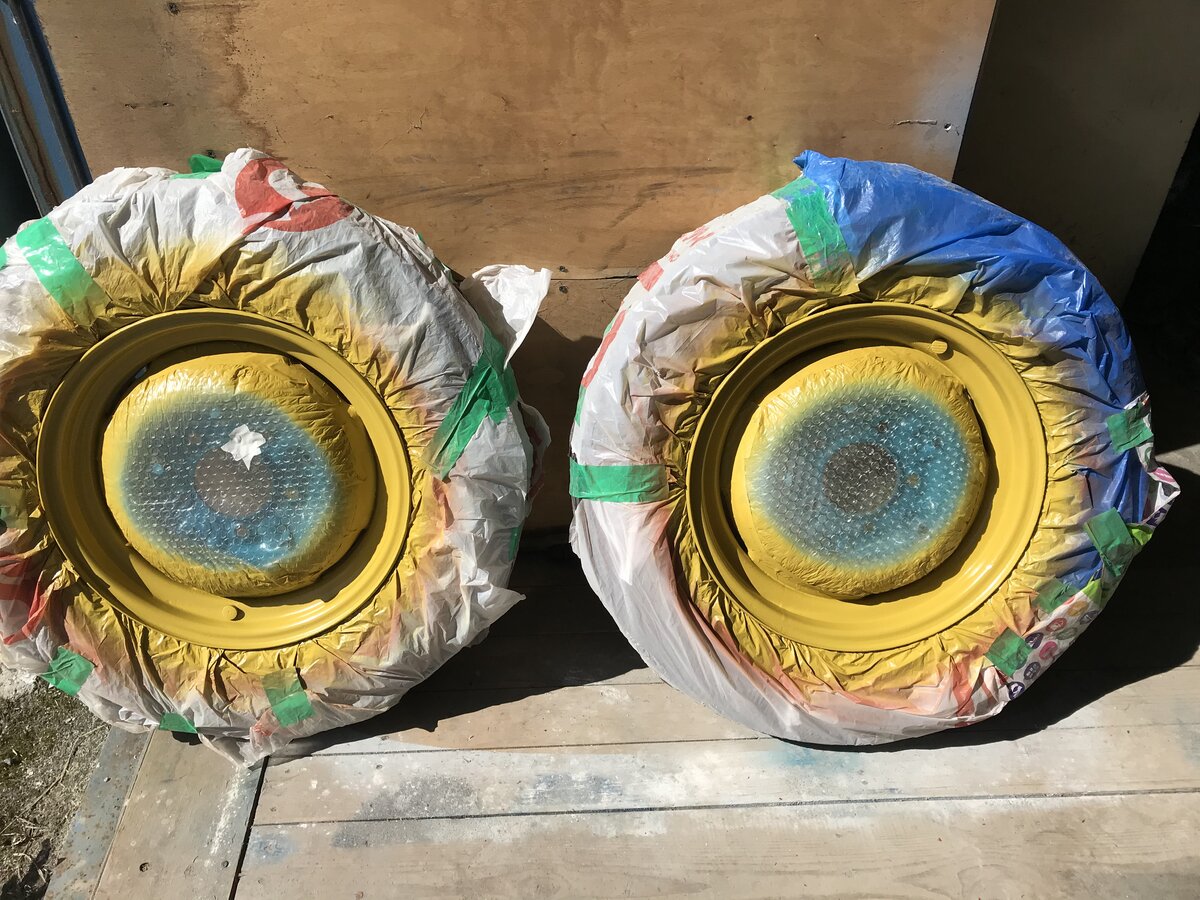

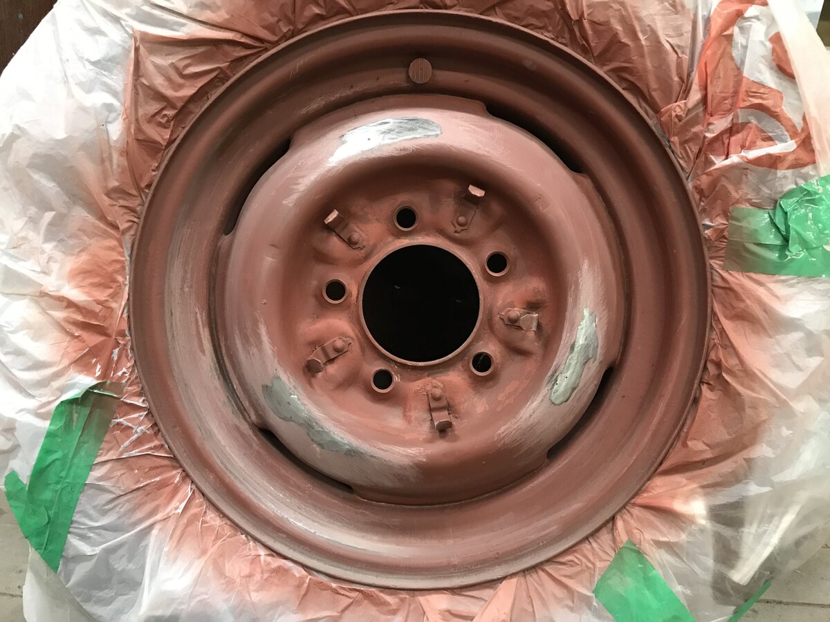

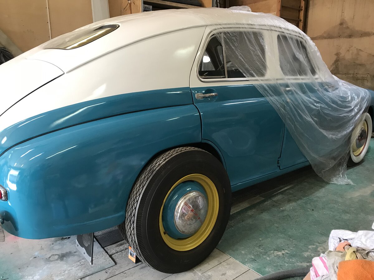

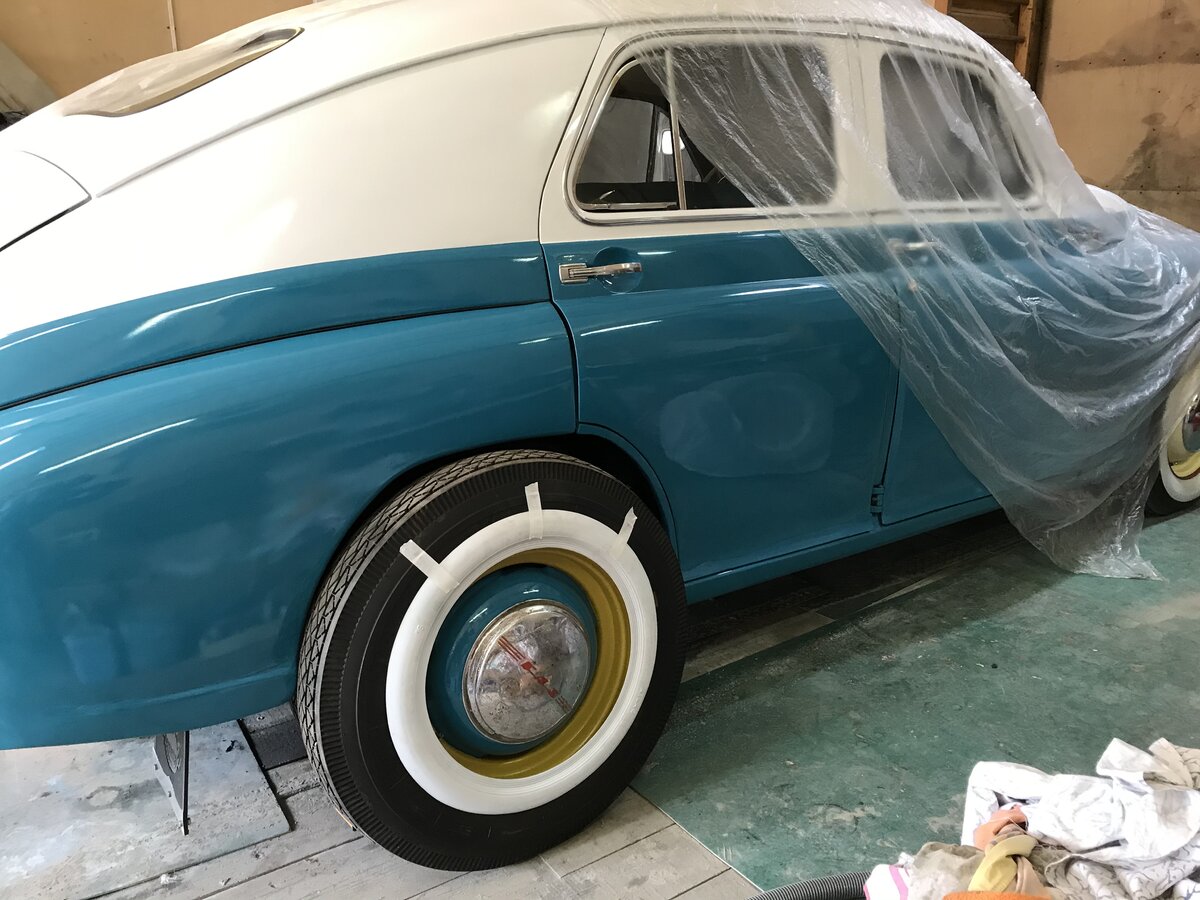

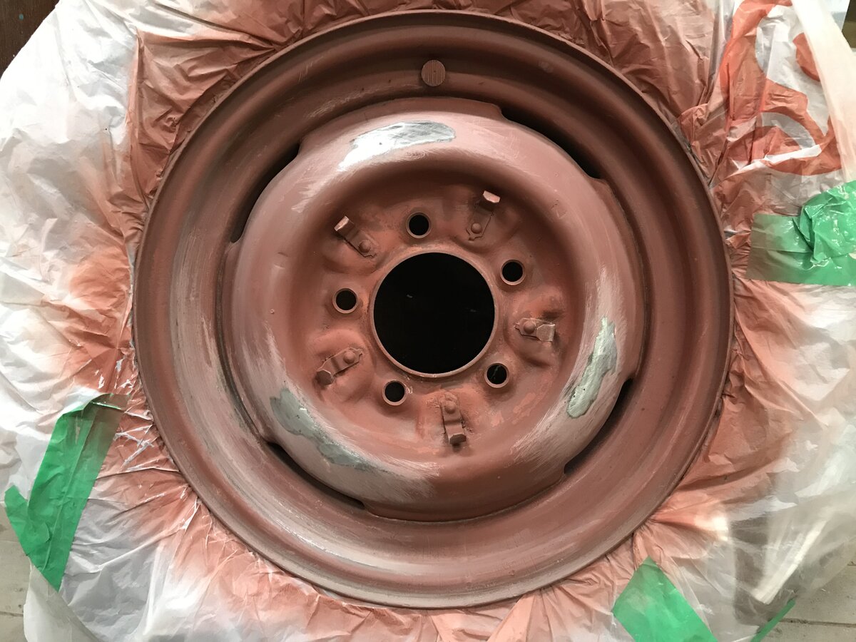

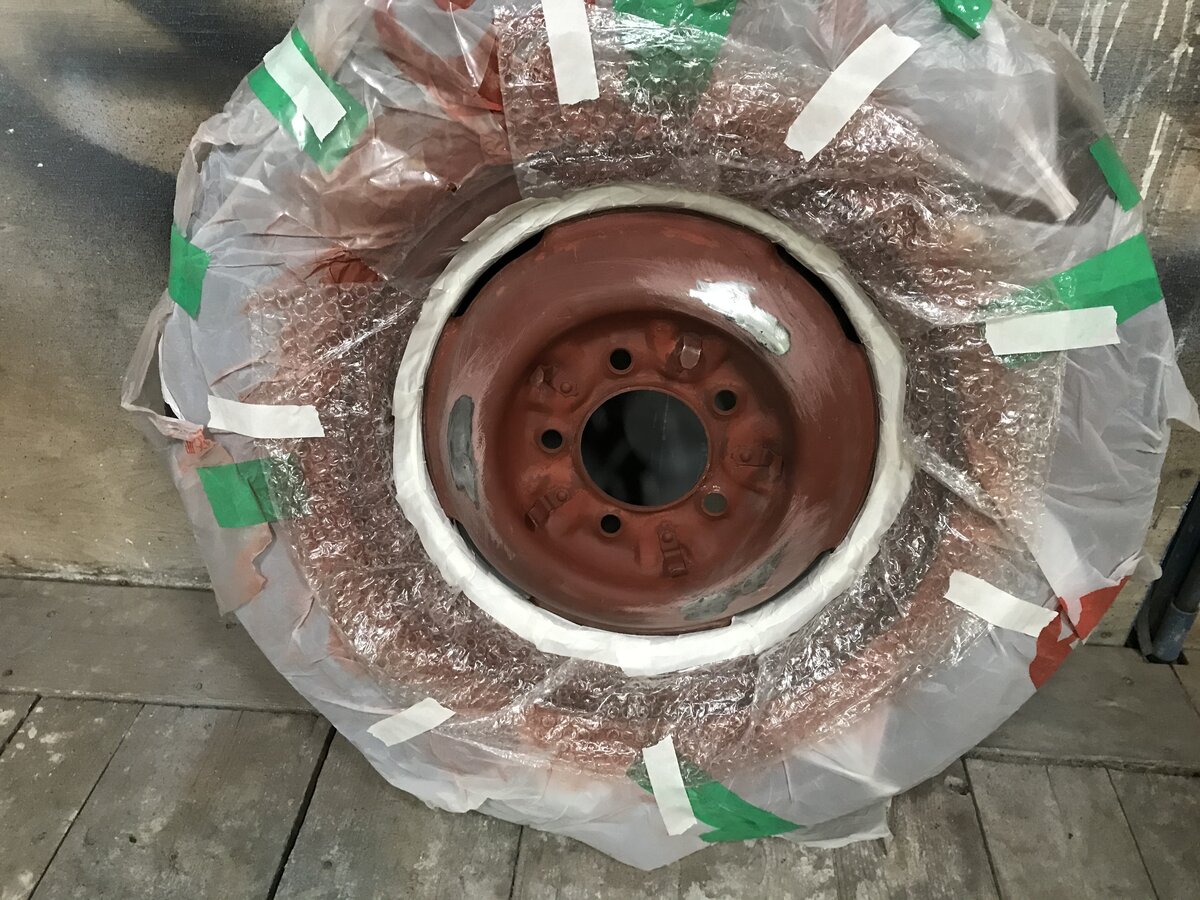

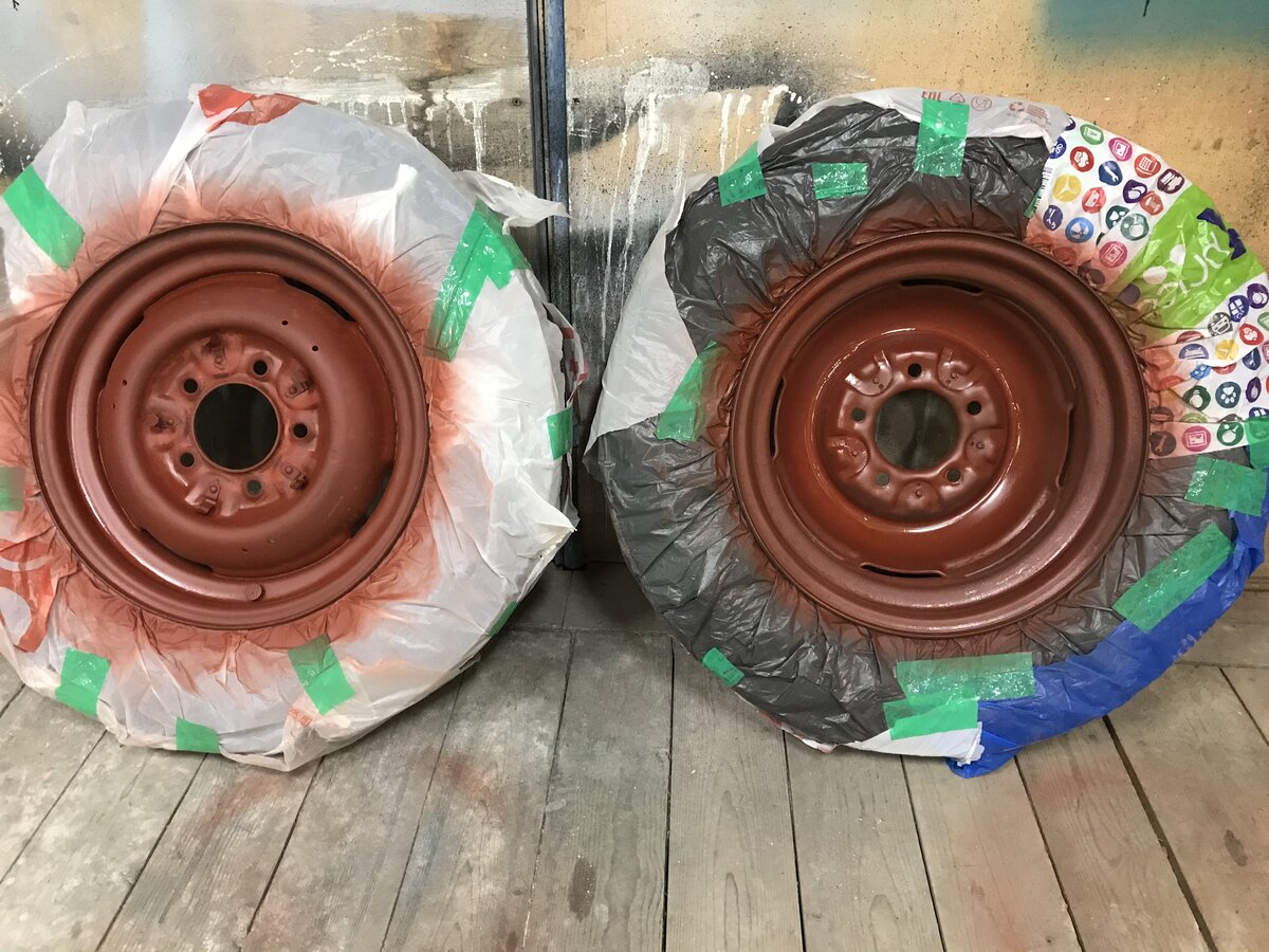

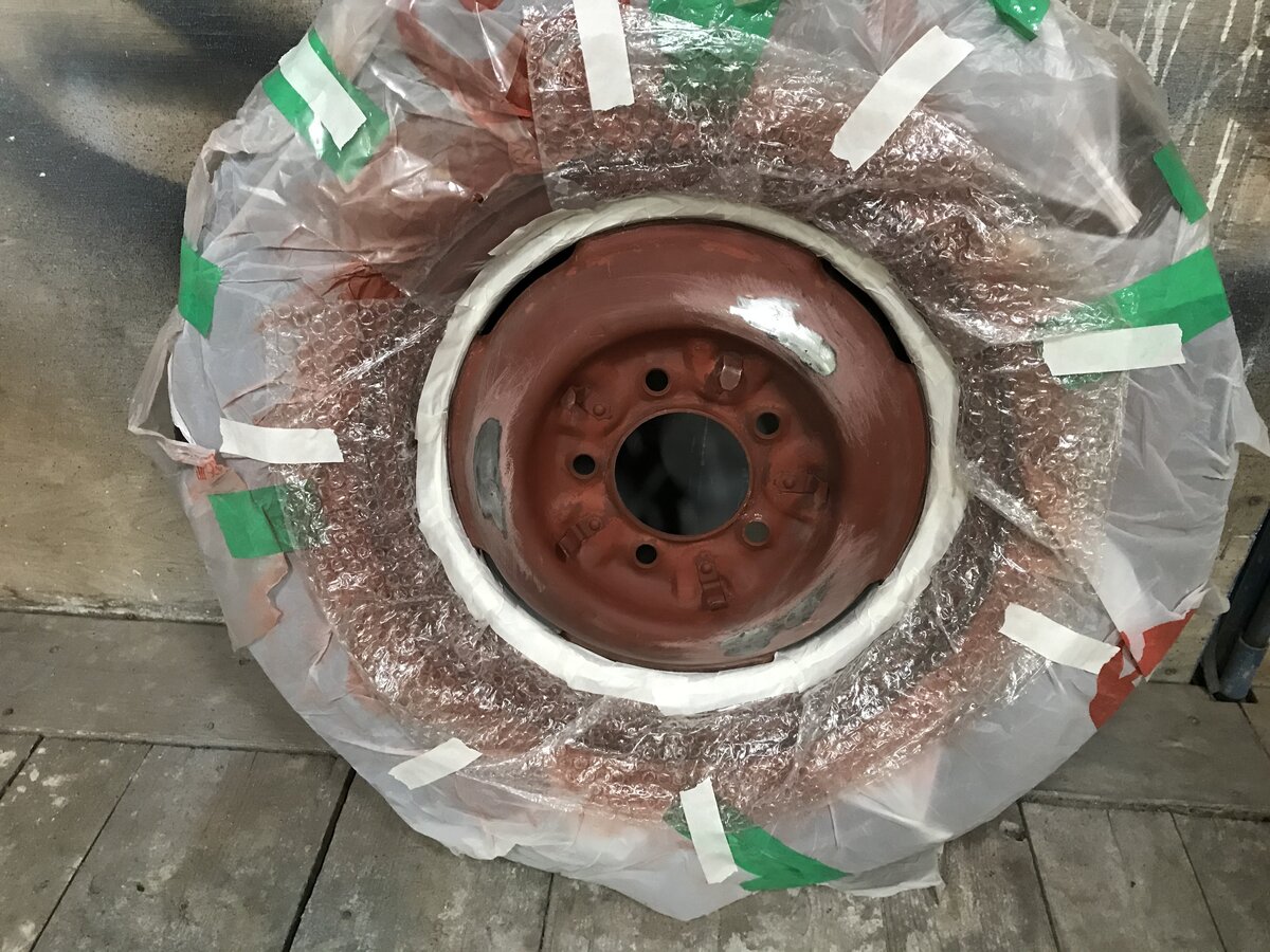

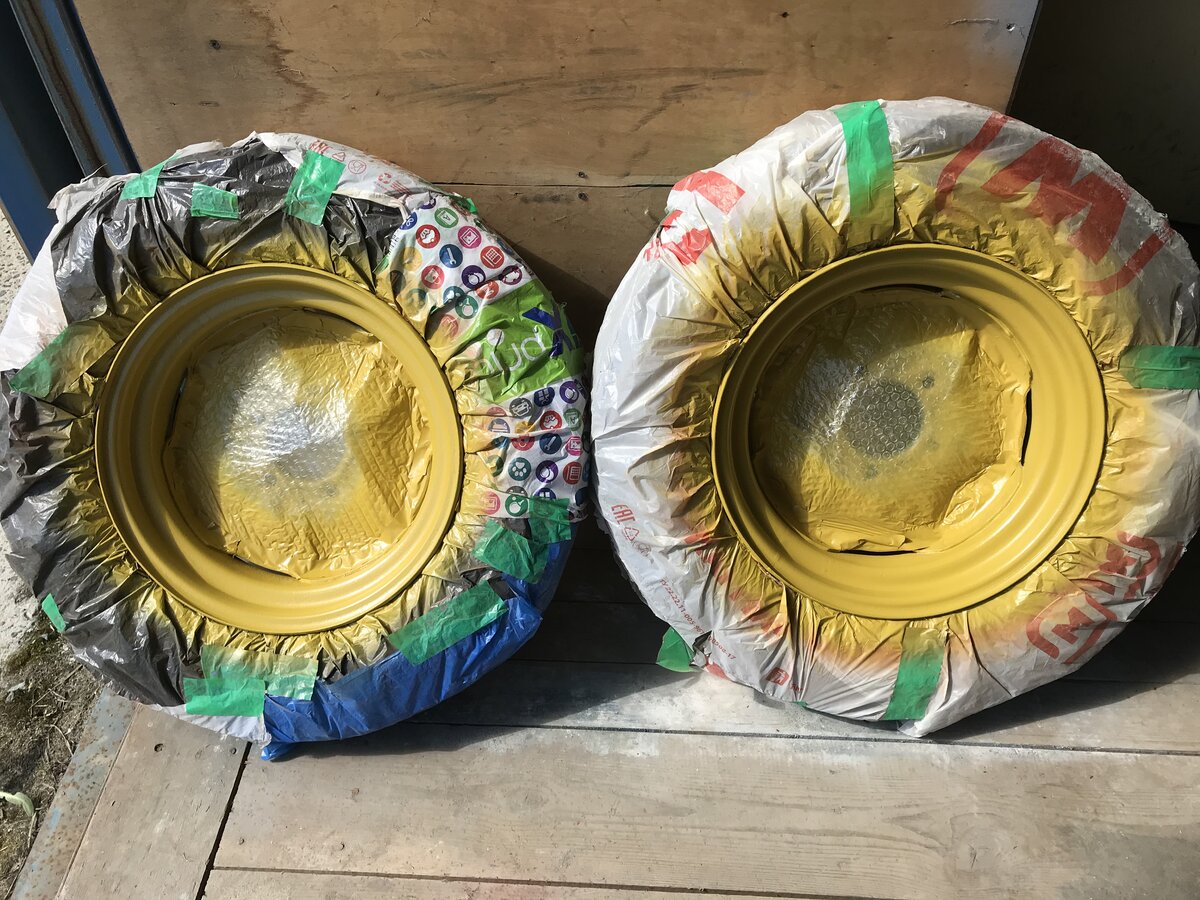

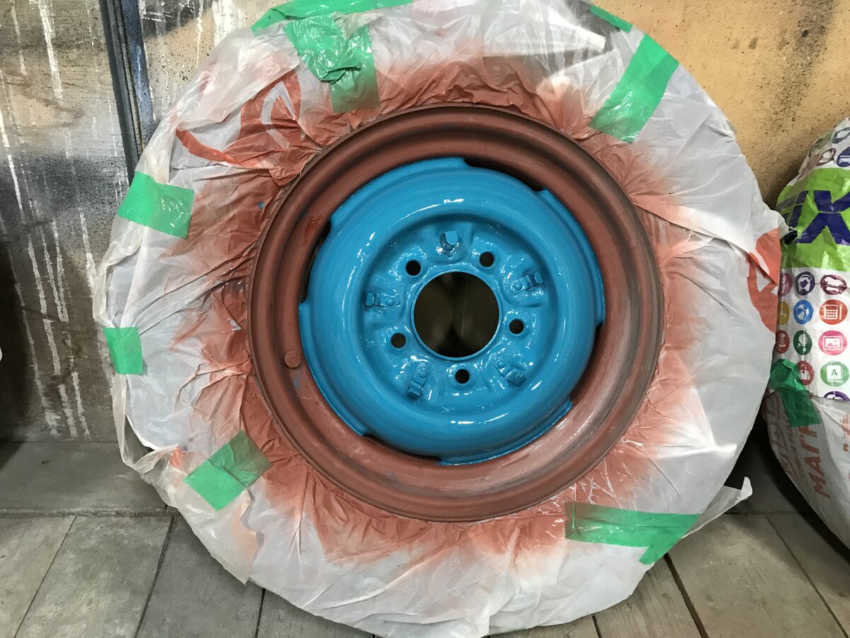

С этой заразой токсикоманской закончено. Заварил отверстия, то ли колпаки большие прикручивали, хз.
Теперь самое противное, укрыть то что не нужно красить.
Самое приятное в этом деле - снимать скотч с укрывкой 😀

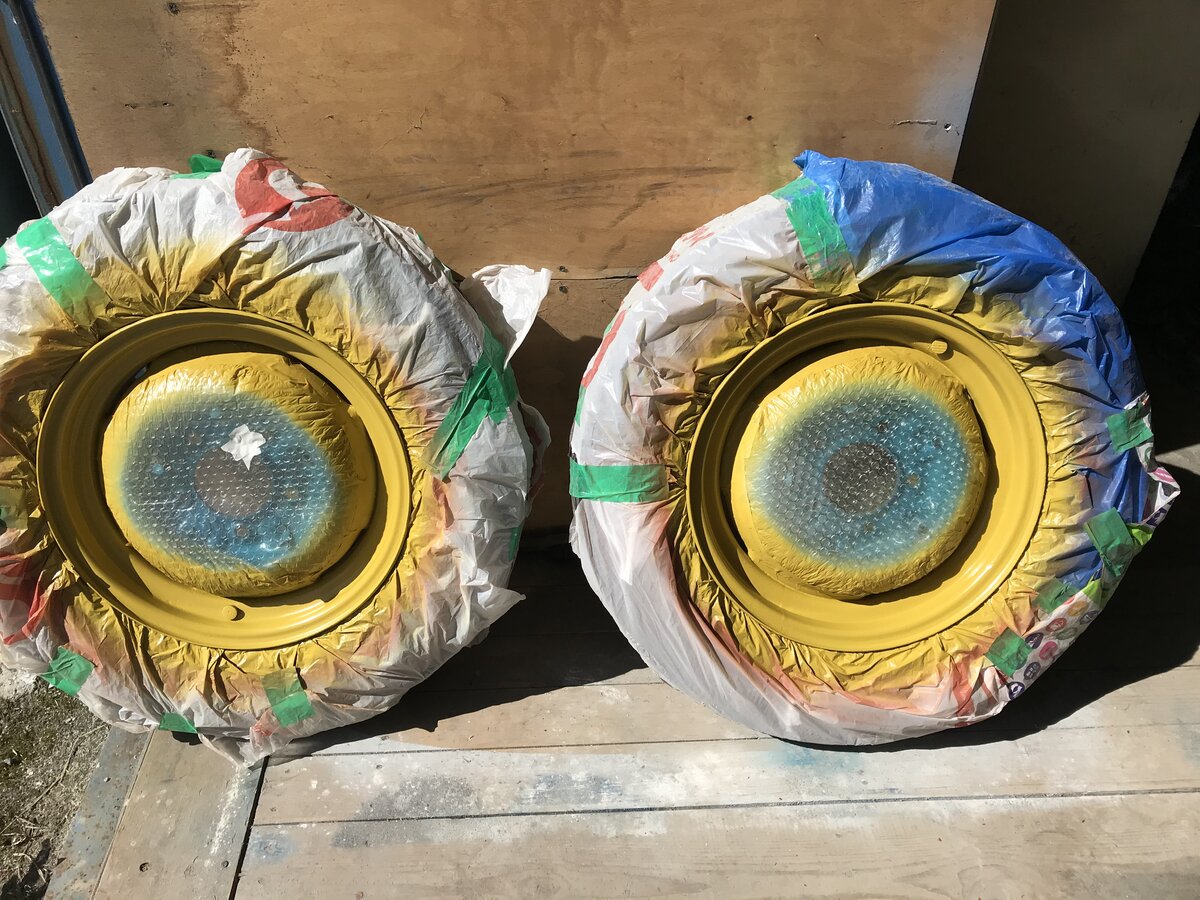

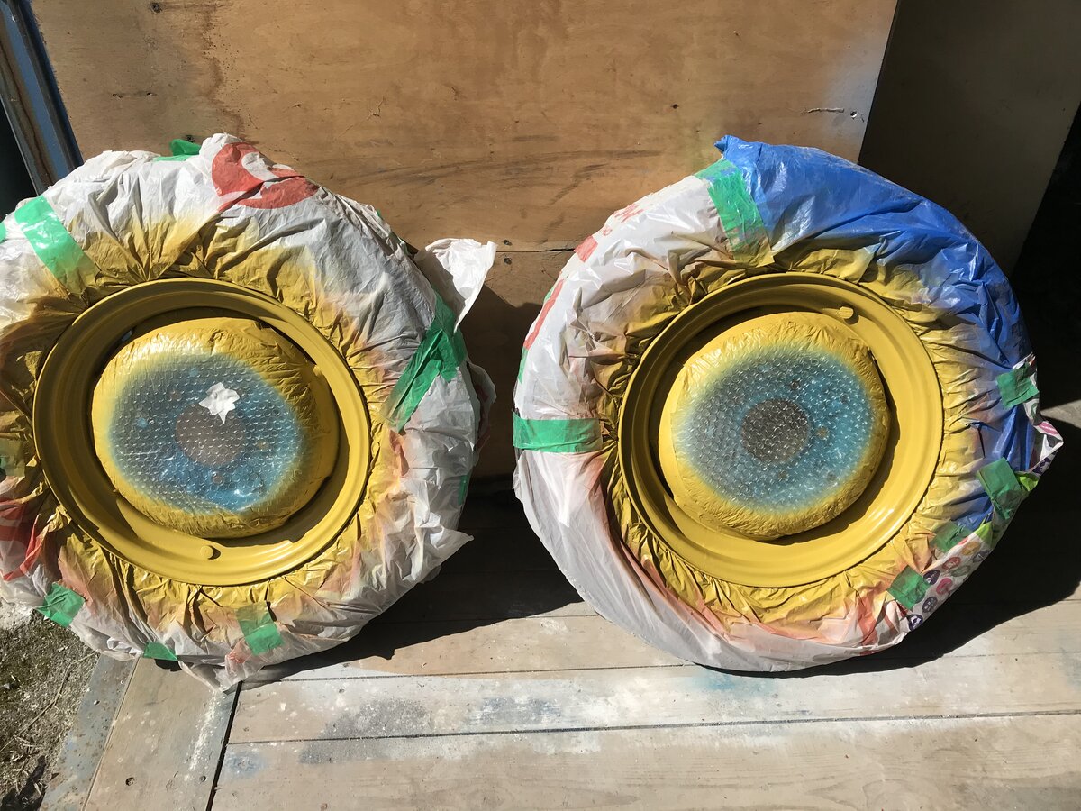

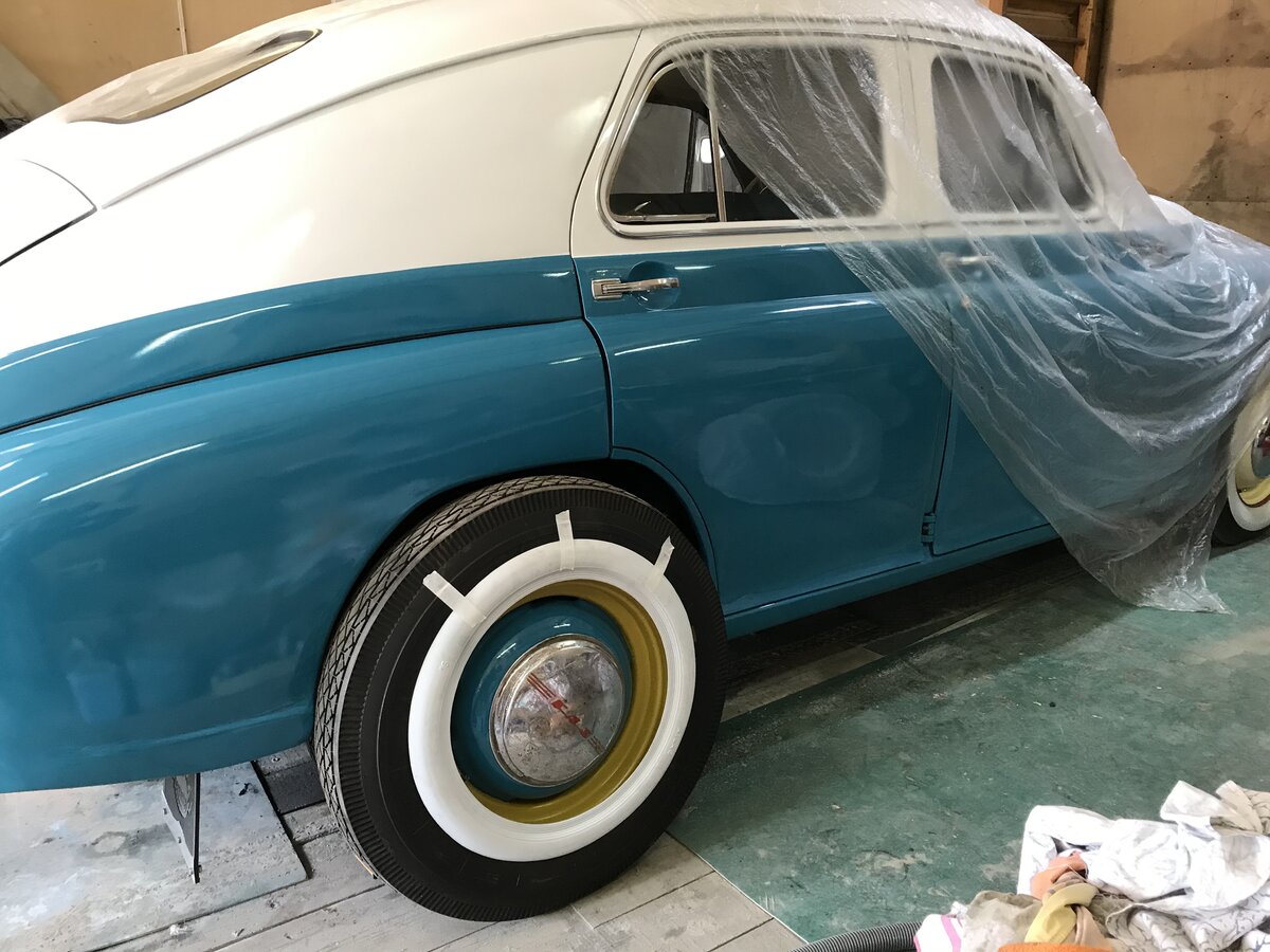

3 602
Очень красиво выглядит, когда картинку не увеличиваешь, а даже, чуть уменьшить.
Похожи на подсолнухи, которые у ПОБЕДОВОДА распустились, в соседней теме.
  • Haha

Ставить или не ставить флипперы - вот в чем вопрос.
Старик Макгаккет
1 798
3 990
Не ставить.

5 217
3 213
Я наигрался и снял.
Реакции: Pika
4 376
6 552
Тоже в замешательстве но подсолнухи мне нравятся, пусть пока будут подсолнухи.
Я наигрался и снял.
Я по ходу еще нет :)
А что наигрался, мараются сильно?
5 217
3 213
Да они у меня давно. С бежевым цветом нормально считались и грязные)) Не знаю просто решил уже хватит.
Реакции: Pika
