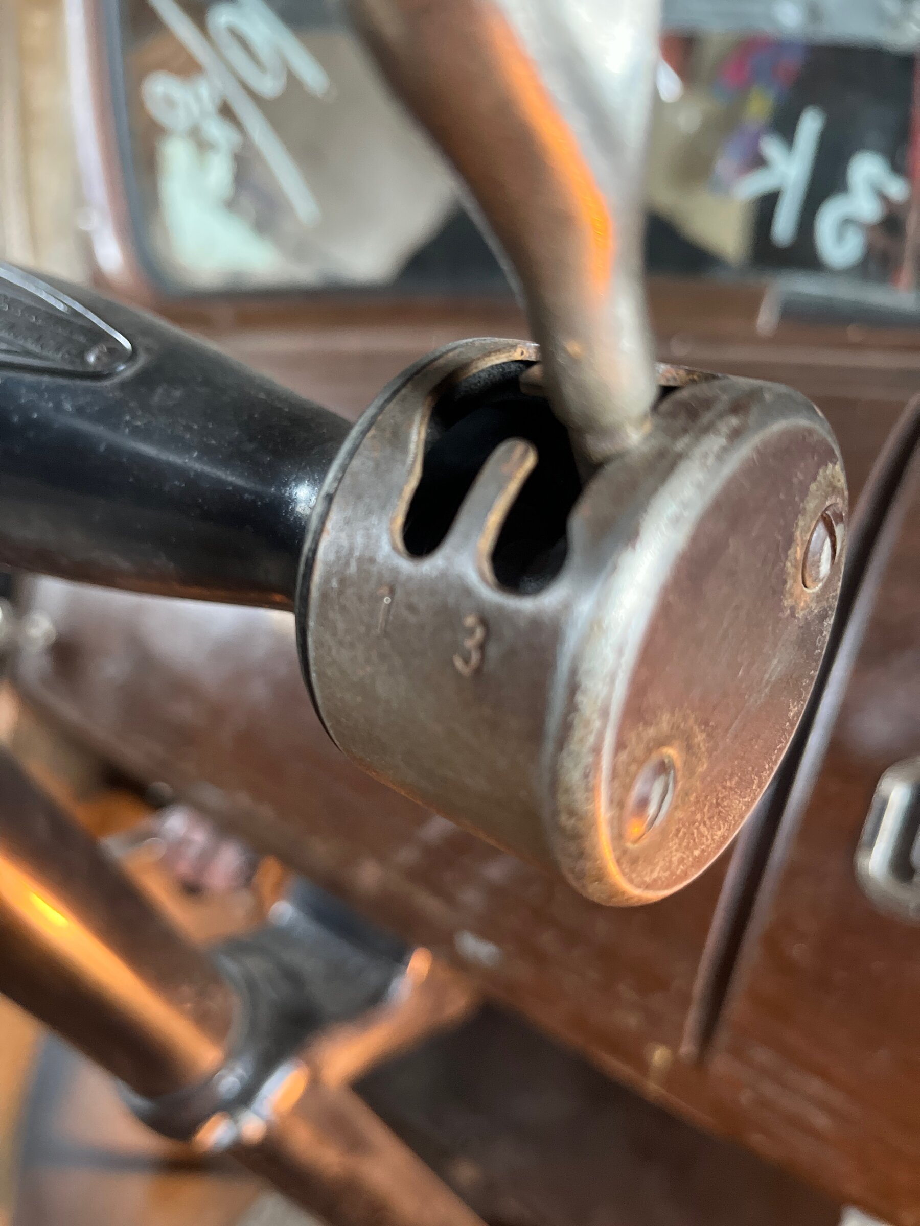

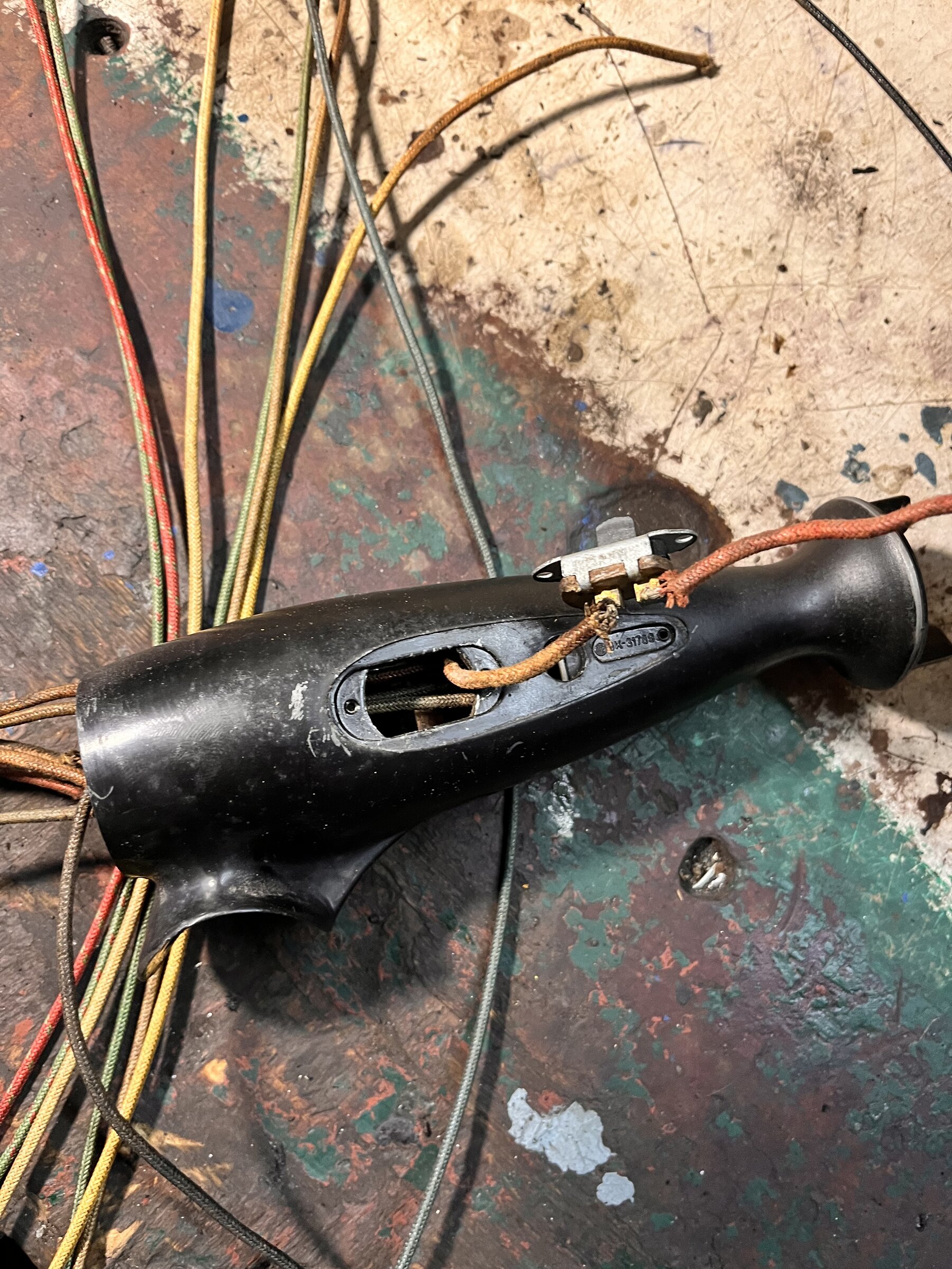

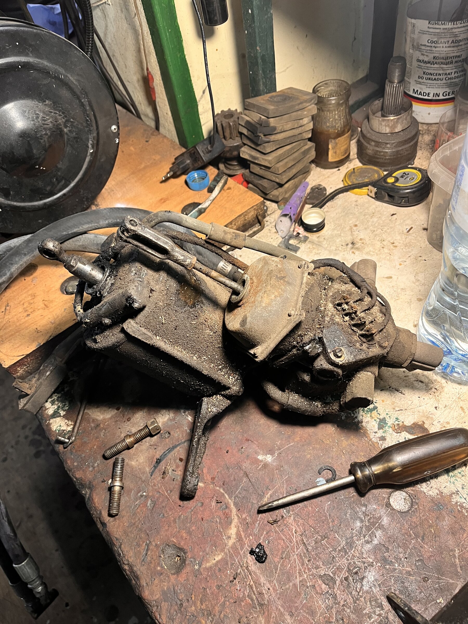

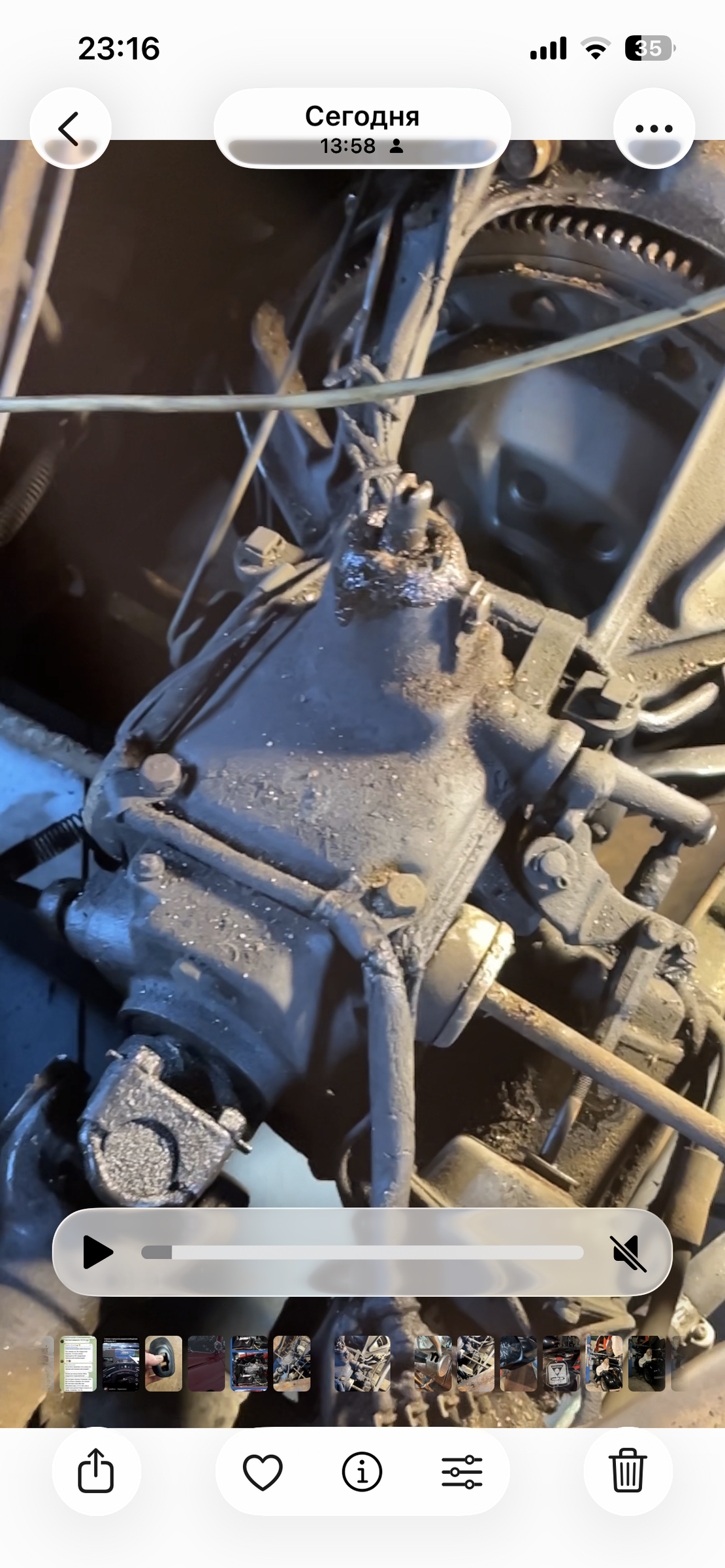

Даже интересно, как она первую и заднюю включает, насколько быстро и с какими звуками. Я было подумал, что там планетарная коробка, а оказывается, что обычная. Ух, наверное, регулировать её там интересно) Требую подробностей устройства, со всеми ресиверами, кранами, соленоидами, камерами и внутренним устройством самой КПП!))))

Damon777 сказал(а):
....... Требую подробностей устройства, со всеми ресиверами, кранами, соленоидами, камерами и внутренним устройством самой КПП!))))
В свое время я имел дело с такой штукой, Electrik Hand. Система излишне сложная и ненужная.
Главная цель заключалась в освобождении места в салоне для более комфортного размещения трех человек на передних сиденьях.
После 1938 г. Hudson перешел на стандартный механический рычаг, установленный на рулевой колонке.
В этом PDF содержится вся интересующая тебя информация.

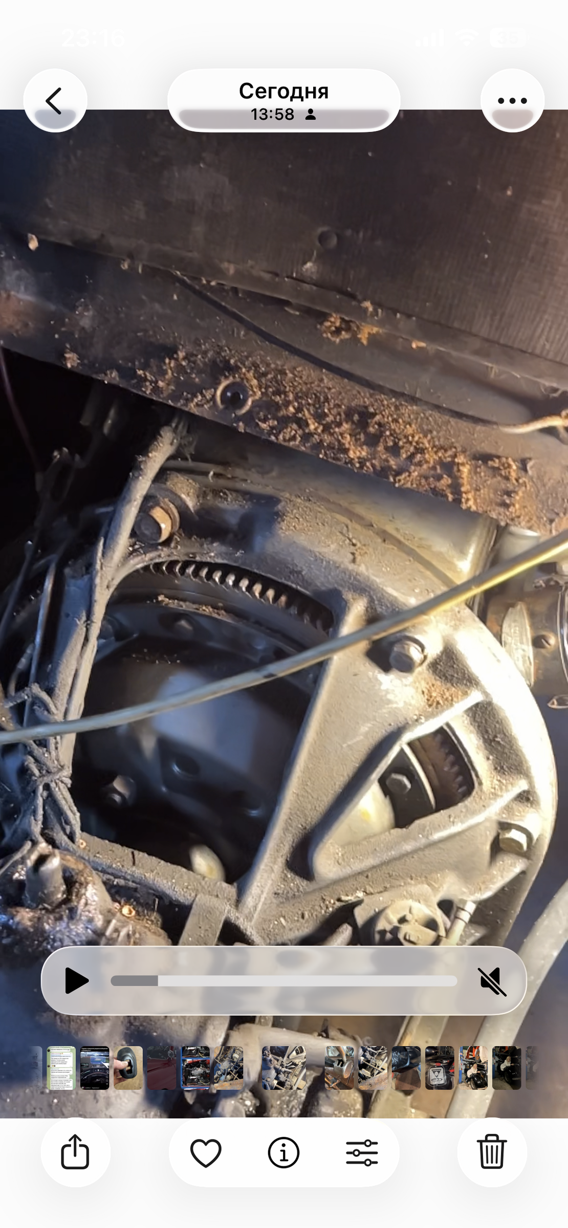

Я уже имел дело с такой системой в Cord 812
Мы успешно поехали 2000 км
Здесь видимо все пришло в запустение, хотя много чего поменяли)
Всю систему снял. Буду возвращать к жизни.
Ничего сложного в ней нет.
Будет работать! Нет других вариантов.
