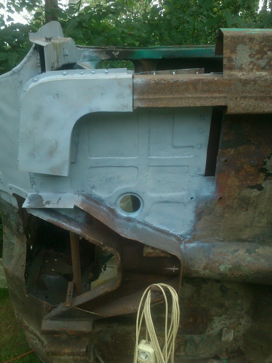

Вот то что свежеприварено )))

вижу, окорочка сам видать делал, у Славика вроде в комплекте есть?

Это Славиков сапог) я у него короба, сапоги и передние полы покупал - все в размерах!
