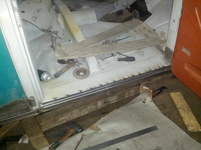

да пока не запутался, перёд пола и порога должны быть ровными? вернее на одном уровне? а зад, порог должен быть выше пола?

Матчасть? Ну тут простая матчасть. Порог приварен к коробу, короб является рамой, следовательно порог тоже несёт на себе часть нагрузки. Как ни крути. И срезанные пороги ослабляют конструкцию. Особенно на таких коробах.
16 568
11 882
Причем тут надрез? Я про форму. Они никак не состыкуются с крылом. Короба тоже сомнительные. А исходя из твоего суждения можно воткнуть от Волги. Надо только надрез у стойки сделать
с формой согласен не правильная она, так там и крыло варили тоже форма неправильная. можно любые воткнуть пороги, у каждого своя цель. большая часть народа так и вваривает пороги по ровной линии прорезая место для стойки.

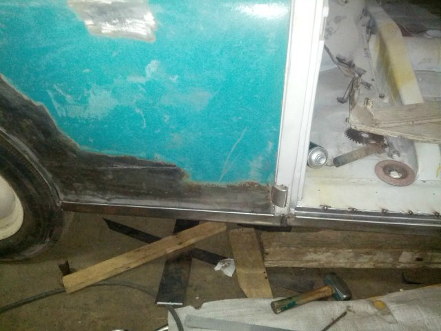

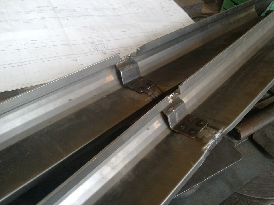

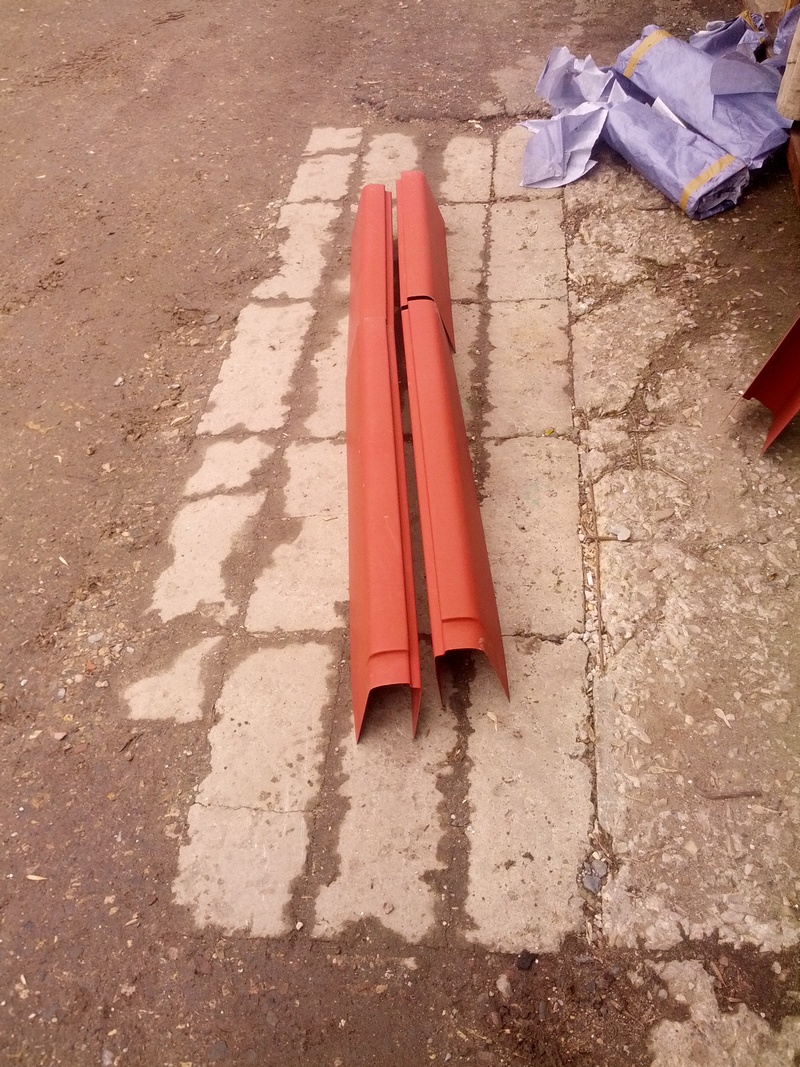

вот как то так, знаю что скажите не те, но буду отталкиваться от финансов и того что есть и разве так сложно его чуть изогнуть?
16 568
11 882
когда на машину поставите увидите. а так для бюджетного варианта нормально.

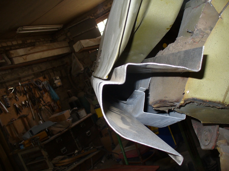

  • 424,4 КБ Просмотры: 729
16 568
11 882
вот для примера
Реакции: Imre

Андрей, так у меня целые и нельзя разрезать как на фото? и сделать выемку под крыло? думаю можно, и ещё вопрос, на авито Победа 53 года (поколение) и года 1950-1958г фото с улыбкой?
16 568
11 882
все по месту надо делать может и половинить не придется, на авито может быть все что угодно даже с мордой от зима.
