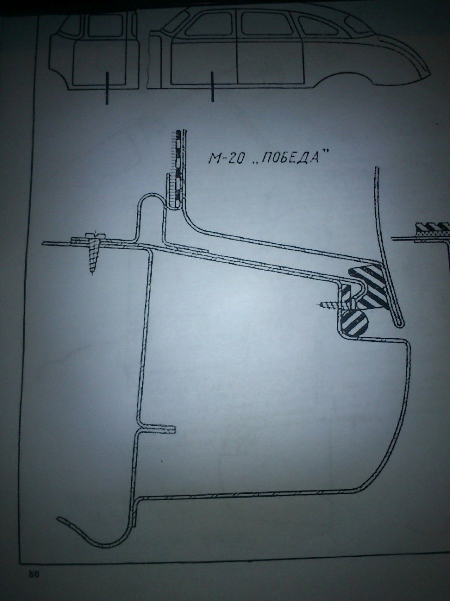

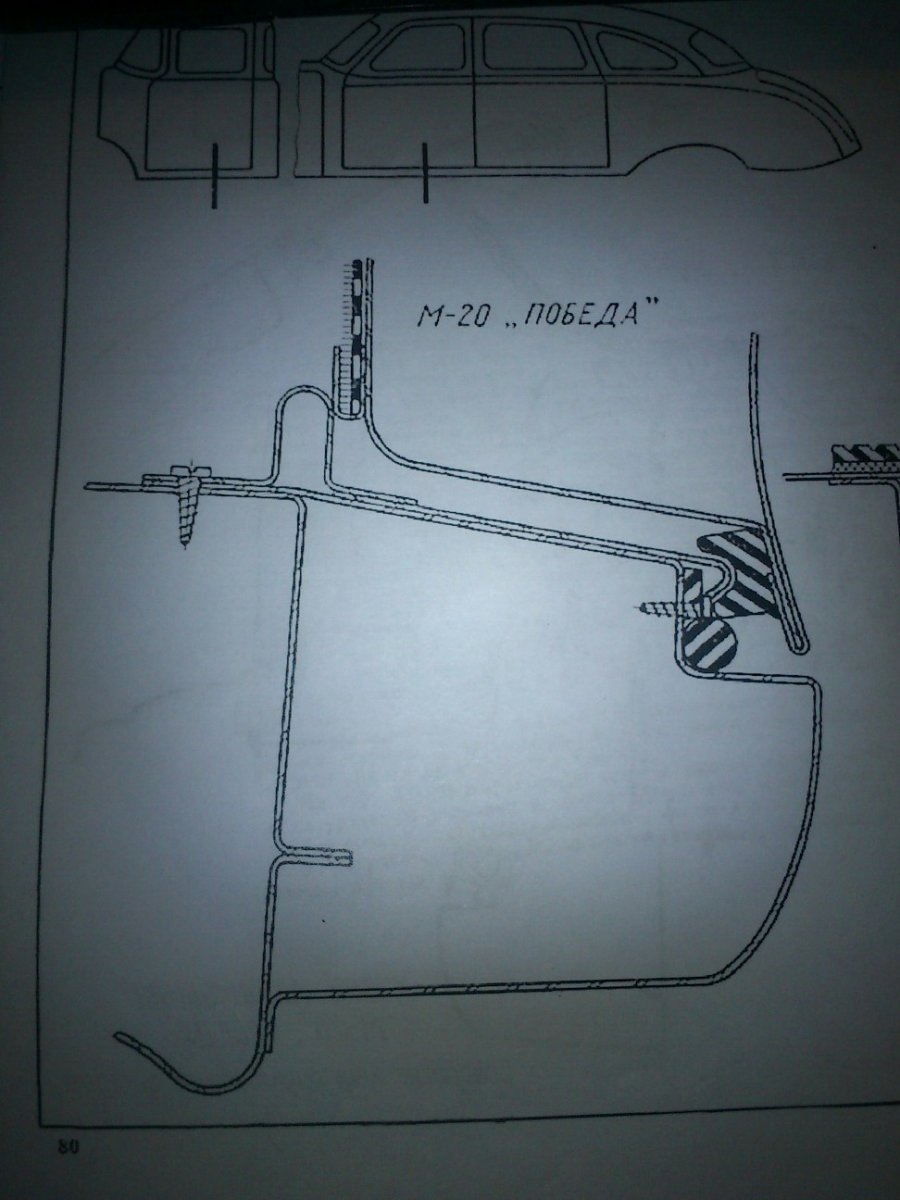

понял, а вот фотку бы с верху, как там пол+короб+порог стыкуется?
9 271
10 205
вы ж сами рисунок скидывали... порог наверх пола... там есть потом накладка на пороги, которая стык закроет

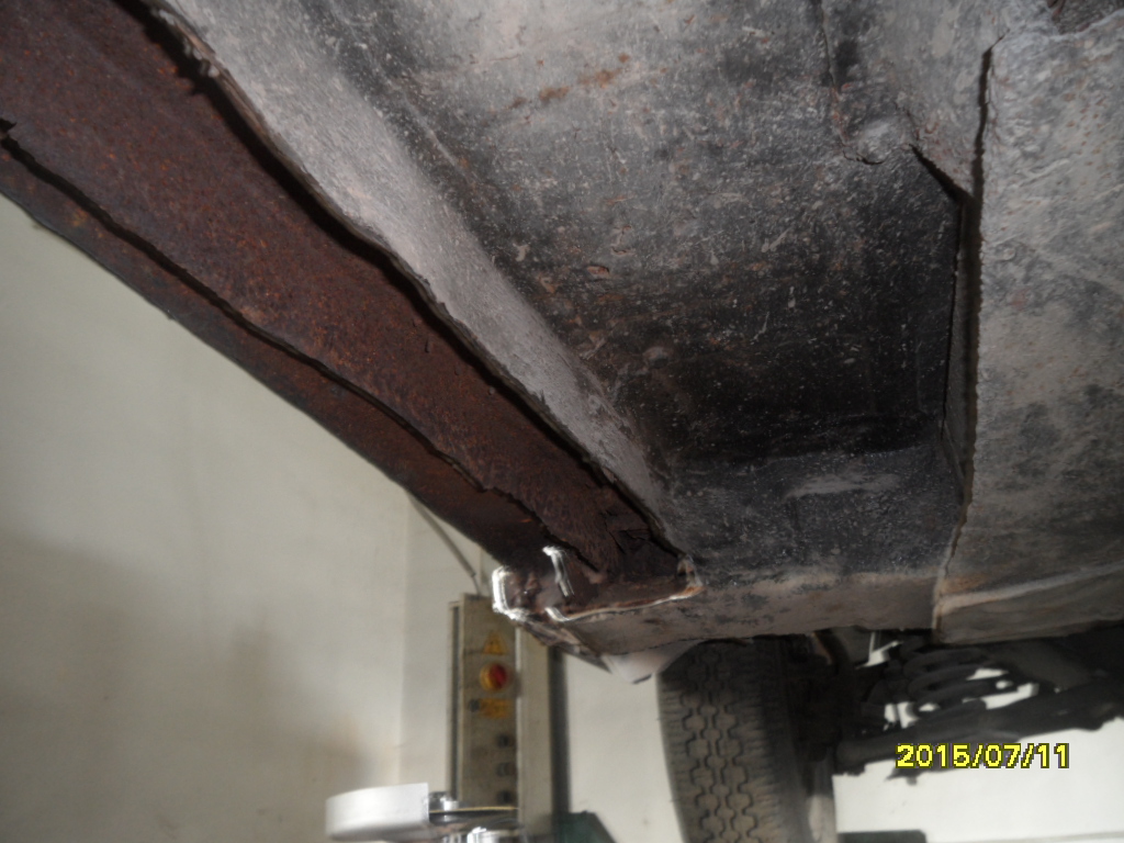

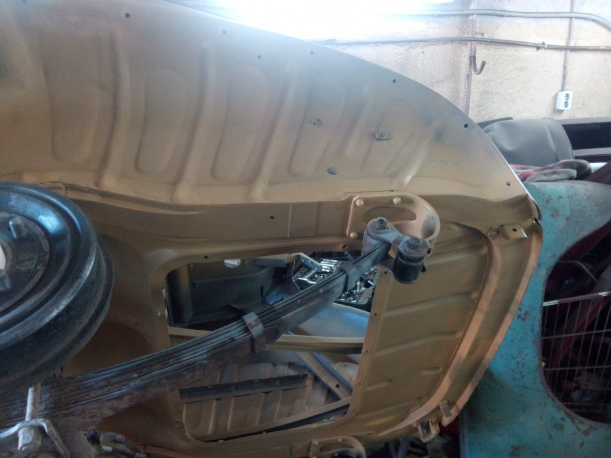

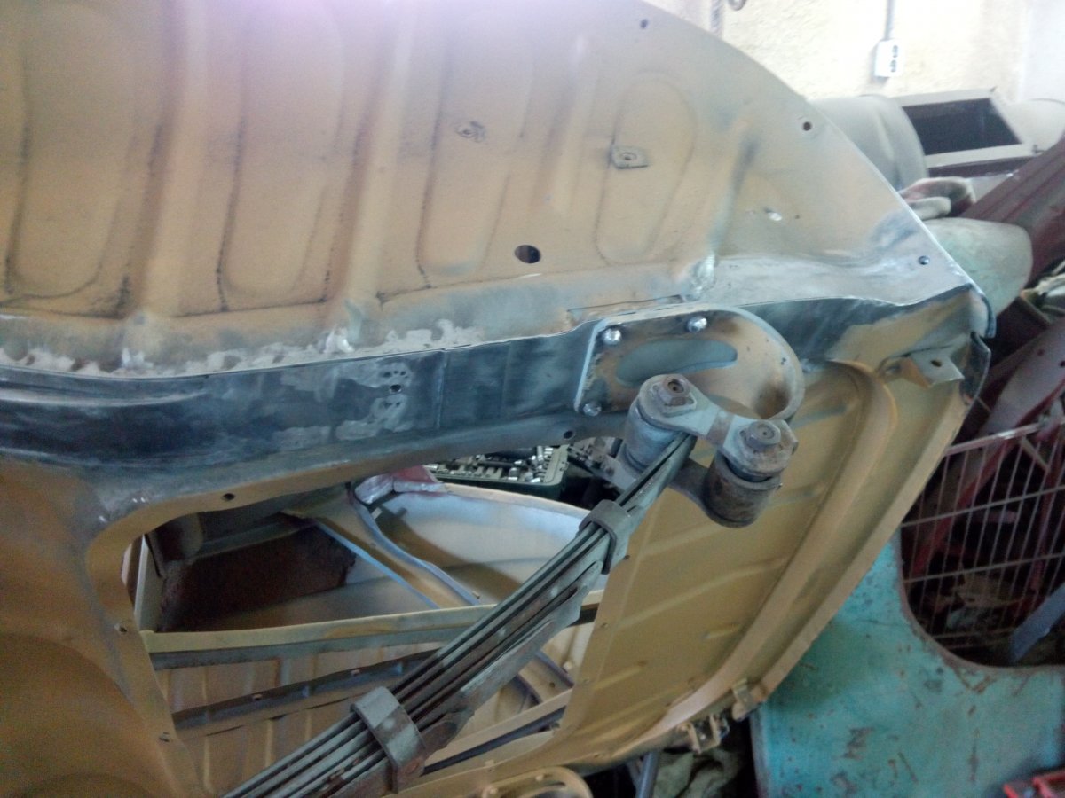

Вот еще немного порно по задней части. Снимали кронштейн рессоры и переваривари лонжерон. Рекомендую не срезать пороги и короба сразу с двух сторон. Какие бы они колхозные не были, они удерживают геометрию кузова.

скидывал но не делал, а у меня верх порога не много под углом, значит порог на верх пола?

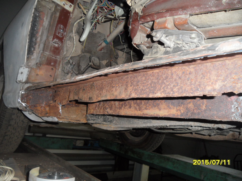

вот я срезал не до конца одну сторону, низ гнилой был а стенки ещё ни чего

спс, короба вижу а порога ещё на фото нет? и надо подрезать короб под пол задка? так я понимаю?
На фото видно , что высокая стенка короба повторяет изгиб пола

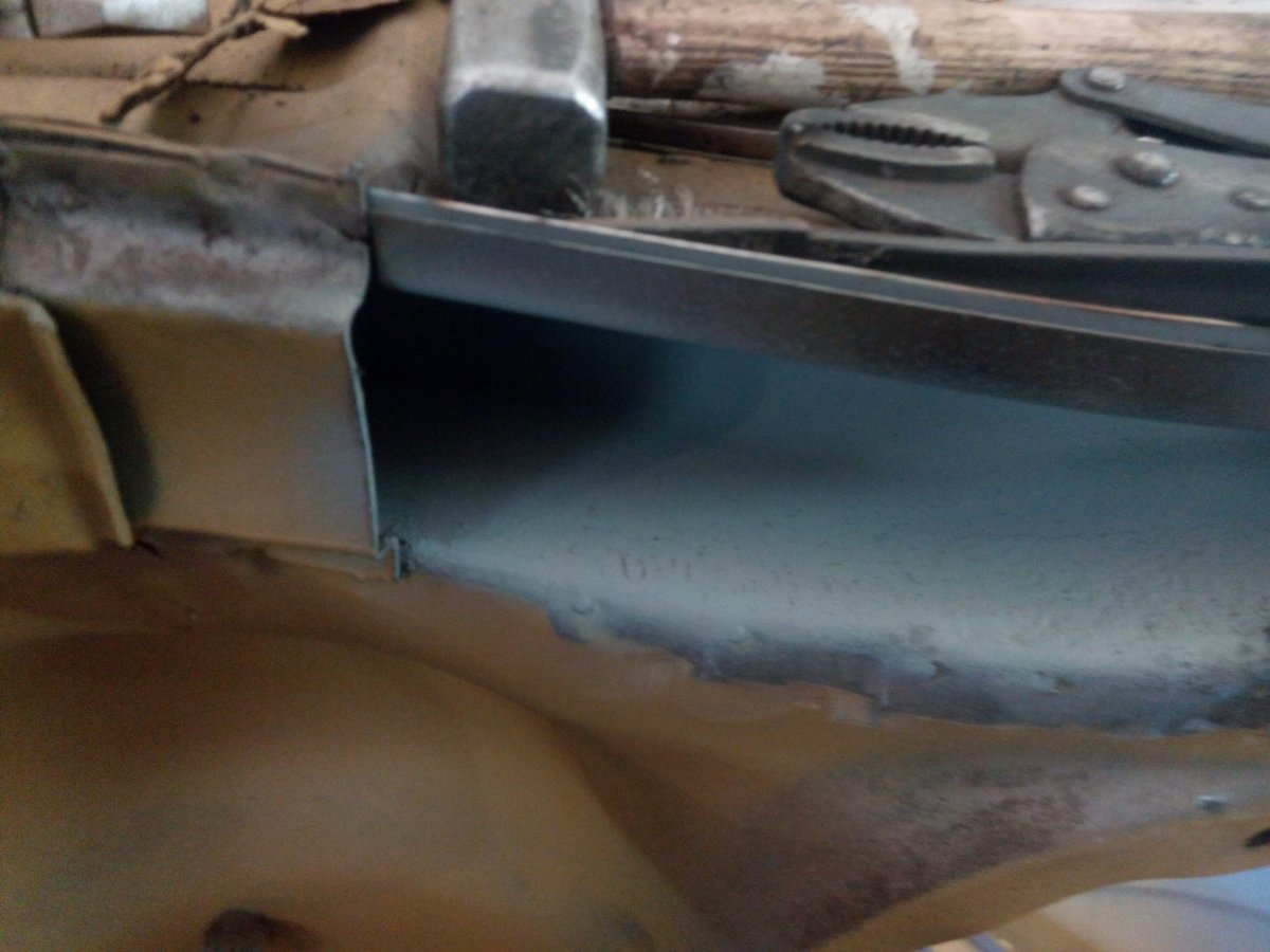

на фото так понял что порогов ещё нет

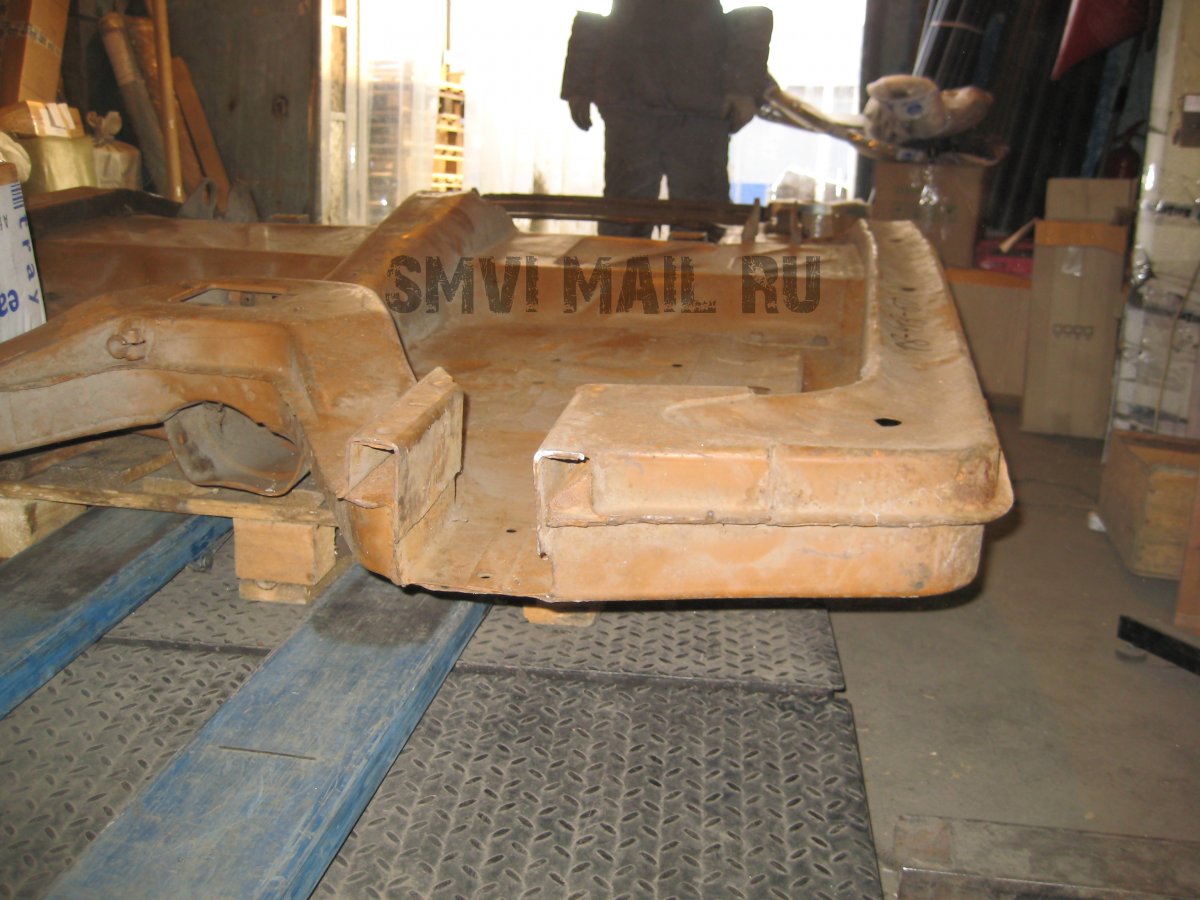

9 271
10 205
Вот так должно быть

9 271
10 205
Верх порога и должен быть под углом

9 271
10 205

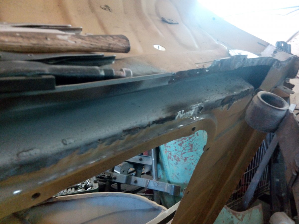

Вот заводское днище

Вот заводское днище

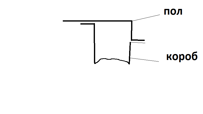

хорошо но верх бы посмотреть, а где то темы читал одни говорят что пороги прямые должны быть , другие бочкой, а тут вижу на излом идут
9 271
10 205

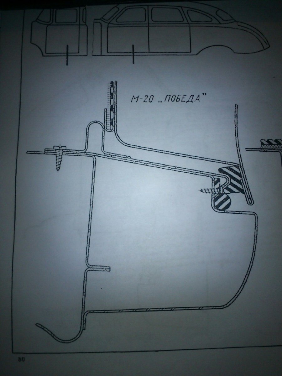

Смотрите правую картинку, край пола согнут и опущен примерно на 6 см + кант для стыковки, соответственно короб имеет две стороны разной высоты... Более высокая часть к внутренней части пола, меньшая - наружу
9 271
10 205
У меня такие, как в альбоме.
Такие и должны быть, если посмотреть на нижний профиль двери, то он тоже не ровный.
понял так, пол заходит на верх короба и загнут?
9 271
10 205
их там 2 ;) мот ещё не загрузилась :(

Прямые пороги на Победе смотрятся как седло на корове! Естественно, бочка
