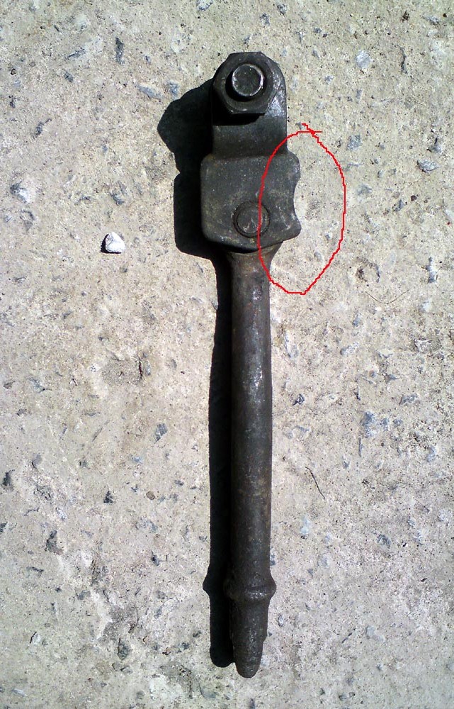

9 319
900
у меня такое было, пришлось прпилить опорные подвесы ручного тормоза в виде серповидной выемки чтоб опорная тяга ручника села глубже. Тогда все стало норм.

9 319
900
Эксцентрики там только на опорных болтах ручника, на креплении ручника эксцентрика нет. Дважды собирал новые тормоза на разных задних мостах и дважды пришлось поррезать подвес тяги ручника чтоб колодки сжались.

9 319
900
вот так это выглядит.
это совершенно безопасно, если понадобиться вернуть старый размер надо просто поменять таги левого и правого колеса местами и всё.
