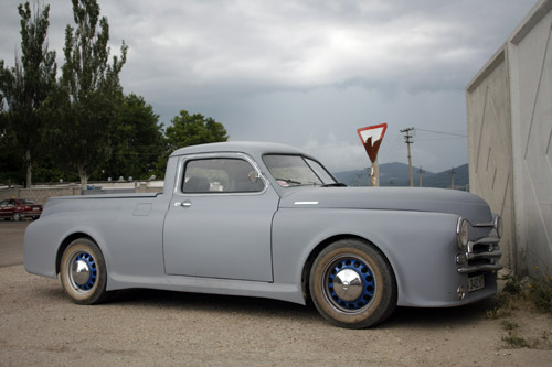

может так?

По поводу внешнего вида: простым удлинением передних дверей и завариванием задних не обойдешься. Сколько ни фотошопил -- все равно получается страх и ужас. Спасти ситуацию может чоппинг крыши -- но в случае с победовским кузовом это геморрой, равносильный пожару. Даже в случае с обычным седаном ГАЗ-21 занизить крышу -- задача неоднозначная, а тут фастбэк.
Более реальным вариантом, как мне кажется, может быть переделка машины в пикап. В этом случае можно оставить и удлиненные двери и заниженную крышу. А вопрос с прочностью кузова решить установкой его на раму -- хоть от той же короткой тахи, хоть от уазика. Заодно снимается часть вопросов с подвеской.
