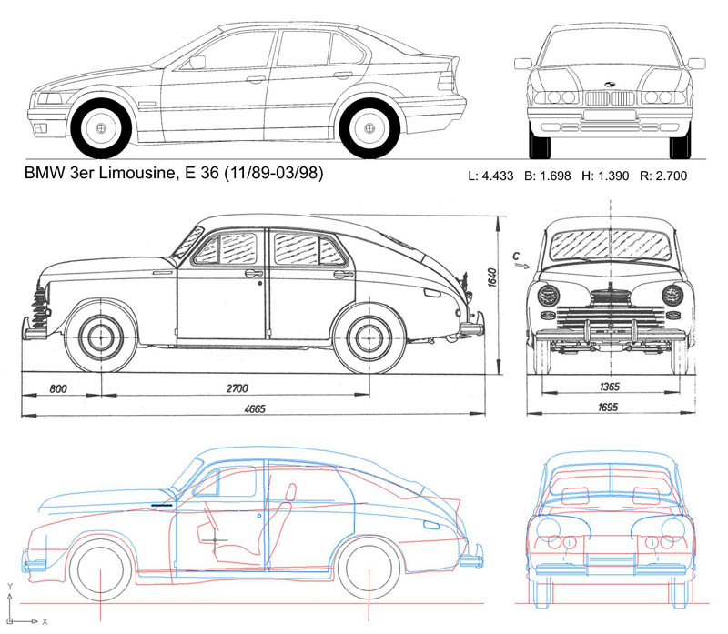

Так я и намекаю,что надо брать донора и на его платформу перекидывать шкурку от Победы. По габаритам должна неплохо подойти БМВ-Е34. Делали такое на основе 21й Волги. Но оформить не смогли. Так и уехала в Н.Новгород в качестве набора запчастей.
П.С. Лично мне в качестве основы больше всего нравится Мерседес С-202. :)
у Е-34 база колёс на 6см длиннее, ну и в ширине она тоже не подходит, если стремится к тому чтоб не портить внешний вид Победы то самый лучший донор это БМВ Е-36, база почти один в один,
arsenius хотите V8, вот проект Е-36 с мотором LS-1 5.7, http://www.youtube.com/watch?v=Io4UqP2izhs для этого продаётся кит, или самому помучатся можно, какие только моторы в Е-36 не пихали, возможно всё

надо что-то рамное за базу брать! c e36 будет гемморой с жесткостью кузова

Извиняйте! :) Я про Е36 и думал.....Видимо описался. :? :? :?
конечно на раму сажать легче и надёжней, но и у БМВ кузов достаточно жесткий, например даже на Е-36 кабриолете минимум усиливания

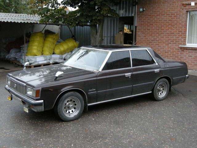

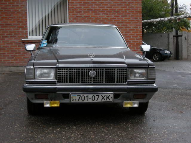

Хороший вариант для етих целей ето Тайота Краун Это моя незбывшаяся мечта. Просто оформляеш в ГАИ замену кузова.
VoitS
04.05.2009
199
Одесса Мама
666VoitS666 сказал(а):
arsenius сказал(а):
очень хочу воткнуть американский v8 но места мало под капотом победы ищу в инете удачные примеры крылья резать по-любому придется!
Просто данный автомобиль идет на раме и в линейке движков есть восьмерочка ето достойный вариант. Фактически нужна кузовщина Победы все остальное: кондиционер гидроусилитель руля, новую тормозную систему и.т.д. ты получаеш в комплекте.
Манина для етого нужна после какой-то аварии идеально подойдет перевертыш, просто в данном аспекте ето послужит мотивацией для замены кузова.
Дерзай вариант отличный да стоит все в комплексе на выходе доларей эдак тысяч 8 У Д А Ч И.

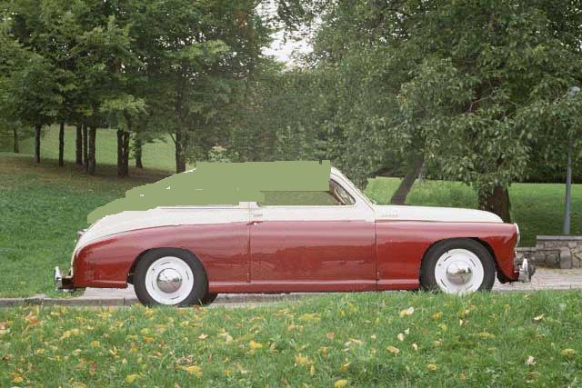

а я бы поставил, мотор от волги, гидравлику, и кабриолет, как в хоттабыче, но без пошлой раскраски.
типа так.
победа с вырезанным днищем идеально подходит на днище и раму крауна?
а какого года краун нужен? :)

Chocoladorro сказал(а):
и кабриолет
типа так.
Ни когда так не сделаешь.
кроме говорильни, дальше. не пойдёт.

1980 главное чтобы машина была без пневмоподвески ато гемороя не избежать и из 4х цилиндровых движков самый оптимальный и хороший ето 5MEU
VoitS
04.05.2009
199
Одесса Мама
Кстати сопутствующих деталей снее снять можно целый вагон типа електростеклоподъемники. Остаток можно легко реализовать.
Удачи!!!!!!!
