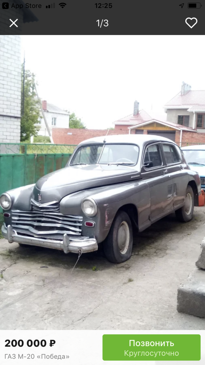

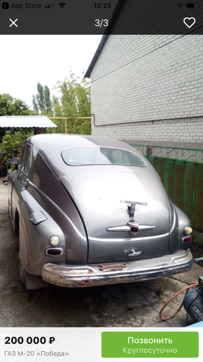

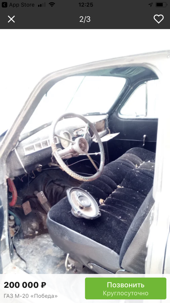

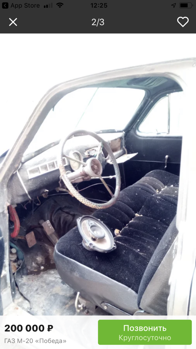

У той машины что я скинул коробка на своём месте стоит?
Kishap
24.05.2019
19
Краснодар
Как вам этот автомобиль?
7 872
3 630
Нет, конечно же. Традиционный колхоз "родная коробка + крышка от ГАЗ-69".
На самом деле, чем больше денег отдается за исходный автомобиль, тем меньше их придется вкладывать при реставрации. Смотрите хорошие автомобили, которых не касалась рука горе-реставраторов.
Очень и очень плох. Никто не знает что там, под слоем свежей краски.
9 271
10 205
послушайте, вы видели хоть раз победу живьем? вот ту, которую продают ... из любого обьявления
советую это сделать, тогда сразу другие фото будут появляться в теме... то что вы выкладываете о машине не говорит ничего

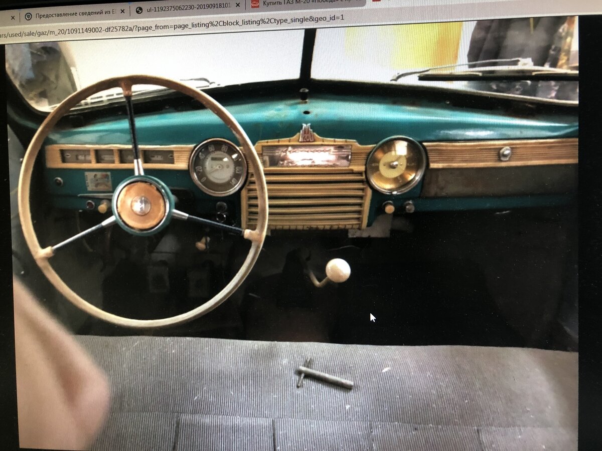

Вот, по общему впечатлению, неплохой вариант для начала работ:
Реакции: EvgenB
Kishap
24.05.2019
19
Краснодар
Скажите для покупки исходного варианта, какой на какой бюджет расчитывать?
Kishap
24.05.2019
19
Краснодар

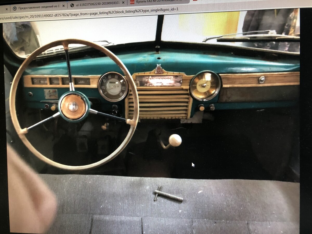

Вариант неплохой, но коробка на руле
7 872
3 630
На мой взгляд это, скорее, плюс, а не минус :)
Реакции: mickas
Kishap
24.05.2019
19
Краснодар
Я понимаю что коробки на руль ставили в более поздних версиях?
Kishap
24.05.2019
19
Краснодар
До какого года ставили в полу коробки?
Kishap
24.05.2019
19
Краснодар
Ок спасибо

В 51 уже на руле

Вот вроде бы экземпляр с родной коробкой, по крайней мере стоит она по середине, а машина 54 года
