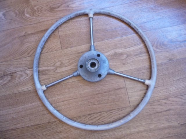

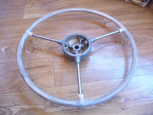

Пока руль выглядит так:
Сегодня-завтра зашпаклюю, посмотрим, что получится.
