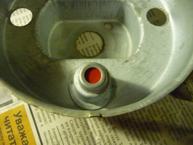

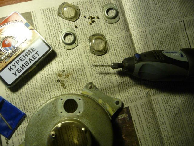

Решил перетряхнуть приборы.
Корпуса пойдут в цинк, ободки в гальванику в связи с этим пара вопросов:

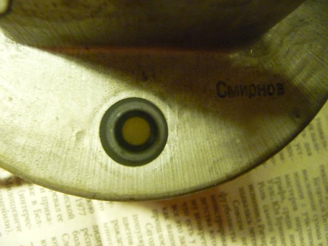

Как лучше выбить светофильтр указателя дальнего света фар? Боюсь поломать.
Интересно кто такой Смирнов?

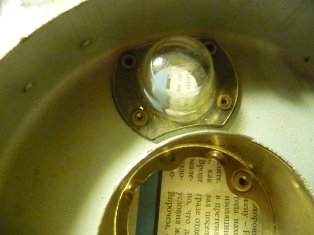

Нужно ли перед цинковм отсверливать и снимать вот эти штуки с корпуса часов.
Ну а теперь наверное вопрос к Мише СМВ - сколько будет стоить восстановить стекло комбинации , покрасить стрелку спидометра и восстановить барабанчики?

Колпак подсветки надо точно отсверливать! и потом обратно поставить думаю будет не просто не сломав.
Стёкло я какт овынимал такое попробуй аккуратно выдавить деревянной палочкой... но без фанатизма.

Артем, спасибо попробую, пытался карандашом, но что-то туго сидит :) Возьму молоток, бумаю пойдет.

По цинку могу сказать так - если клепки не алюминий(по фото вродеб латунь), а пластик держит температуру, то есть вероятность что колпачек ненадо отсверливать. Я отдавал в цинк несколько деталей с пластиком - конкретно: ответные части дверных замков, там есть пластиковые демпферы, так они остаются невредимы, даже наоборот, очищаются и становятся как новые.
Что будет с колпачком - думаю покажет только гальваника)))

Клепки латунь, но колпачок вряд-ли термостоек - видел несколько подплавленных от ламп подсветки.
Вообщем осверлил я их на всякий случай, только теперь придется клепки покупать.

А я бы не стал корпуса перецинковывать... Убили родные клёпки, клейма да и под щитком не видно состояние цинка! :oops:

Корпус приборки просто ужасен весь ржавый -видно текла вода откуда-то, да и спидак с часами довольно жутковатые на вид, особенно в живую. Для машины, у которой будет неоригинальный мотор, тормоза, оптика и кое-чего еще, утрата оригинальных клепок в часах несущественна :)

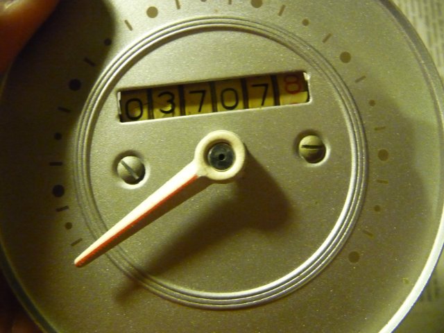

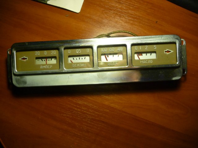

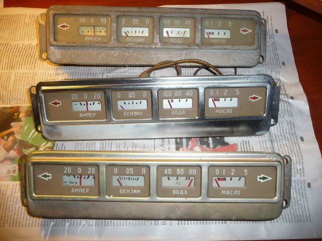

Перебрал приборку:
Половину цифр пришлось рисовать самому-не очень удачно протер стекло приборки спиртом. Рисовал обычной спиртовой концелярской замазкой и зубочисткой. Вблизи видно, что неоригинал, но в принципе смотриться неплохо. Амперметр, масломанометр и бензопоказаметр заменены на новые, извлеченные из новой приборки от погрузчика со штампом военприемки( им пришлось поменять пластинки со шкалой-на приборке от погрузчика они несколько отличаются от оригинальных). За цинк корпуса - спасибо Диме (dimaskes)
Разные типы приборок от М20 третьей серии и от погрузчика (внизу).
P.S. Очень нужны живые барабанчики и стрелка спидометра или спидометр донор. Куплю.
