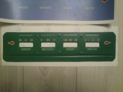

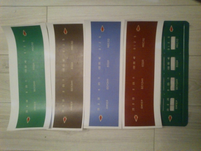

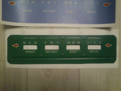

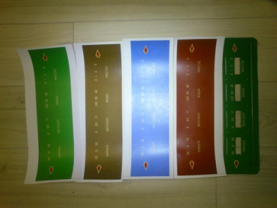

Можно мне влезть со своим?? У кого какое мнение? Я вот решил придать немного индивидуальности своему авто и начал делать приборы не как было, а так как я хочу это видеть. Нарисовал шрифт и использую винил-бумагу Xerox.

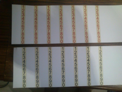

Господа ! Нашли кто -нибудь кроме Михаила способ нанесения циферок на колесики барабанчики ?
15 886
9 007
продавались на форуме ленточки с циферками их наклеил и все.
4 379
7 020
Думал об этом ! Но наверное это не самый серьезный подход к процессу. И потом это-же отклеится со временем наверное .

у меня такие есть

А сколько стоят такие наклейки и где их можно купит ? Или вы печатали их сами ?

А с Беларусии можно наверное и просто в почтовом конверте отправить ?
8 911
8 170
Да, без вопросов!
