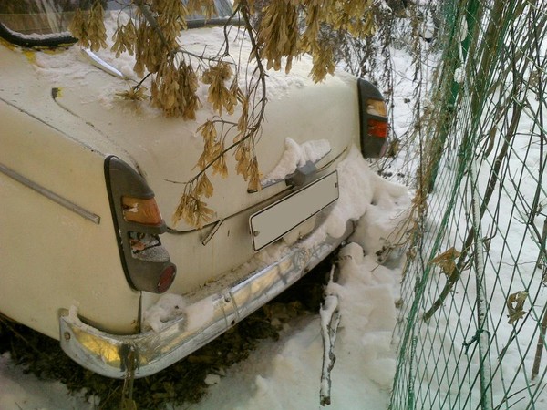

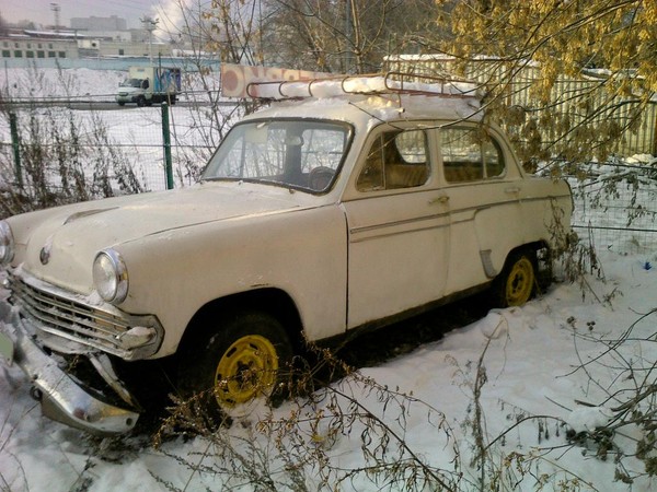

Вот приобрел себе мечту детства.
Зима, суровый декабрь 2009 года.

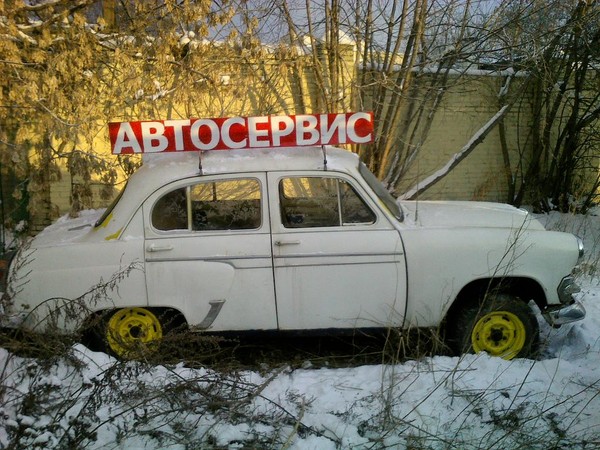

Ездил мимо этого сервиса и обслуживался в нем лет 5-6. И вот еду однажды, а ОН стоит в таком виде:
У моего деда были в свое время вишневая копеечка и Москвич -407, все детство и отрочество я провел рядом с ними,самому позднее захотелось иметь точно такие же автомобили.
Копейку лет 5 назад купил и полностью восстановил, в том же цвете как у дедушки,а Москвича еще не было.
И вот попался мне Москвич 403 "Э", редкий экспортный вариант, 1964 года, практически комплектный.
Гнилья не особо,видимо за машинкой следили,хозяину 71 год,довольно бодренький дедок.
Планирую восстановить,благо опыт и условия есть. Помогайте советами или нужными ссылками.
Буду по мере восстановления по возможности отчитываться о проделанной работе.
Прикупил я его 25 декабря (ну,загадал Деду Морозу себе на Новый Год), притащили с с трудом в гараж, хоть и где -то с километр езды. Колеса накачали с трудом и половина спустила тут же,при троганье, на поворотах двери открывались, ну и на стекле (как раз шел дождь) тут же образовалась ледяная пленка.
Зато поставил аккумулятор, прихваченный по совету приятеля с собою,и меня приятно порадовали работающие (правда передние) габариты и ярко горящие фары!
Весело короче.
Но! Я взял имеющуюся у меня ментовскую волшебную палочку, и отгонял от себя водителей иномарок,как мухи лезущих между нами, и сующих свой нос.
В-общем доехали до нового места его жительства без проблем. Поковырялись правда, когда загоняли в гараж-(кучи снега ни фига не полезны при этом) да еще на 2-х спущенных тяжеловато,но взял компрессор от 220 Вт и за 2 минуты накачав- втолкнули, как по маслу вошел.
Ну,первым делом естественно захотелось завести,это уж как водится, но в полдесятого ночи как то не поперло. Стартер правда крутил весело. Масло на месте,вода была слита.
Искры не нашли,видимо в баллон ушла,а по дороге из дырки потерялась.
Машина стояла у сервиса как реклама, ну, я проезжал мимо с полгода (я в том сервисе когда то обслуживался) ну и зашел, спросил. Есть там ара один,жестянщик, говорит продаю мол,7 тыщ, все документы.
Хозяина мне не дал посмотреть и пообщаться (по-ходу забрал бесплатно у него и не хотел,чтобы тот узнал о его коммерческих планах), короче я ему отвез ксерокопию паспорта он мне генералку на 3 года, но собака без права передоверия.

Я не мог без боли в сердце оставить гнить в сугробе старичка и сразу же зарулил в этот самый сервис на предмет узнать "что же вы гноите в сугробе такого красавца?"
Далее разговор состоялся примерно в таком ключе:
я-...бла бла бла?
-Слющий,нада,брат?
-Очень надо,но хотелось бы поподробнее о состоянии/документах/комплектации.
-Иди брат,всё смотри,всё открывай,везде щупай, стучи, документы все сделаем!
Покряхтел и полез по сугробам...
...обсмотрел, обстучал, обмёл,откопал...Следили за машинкой,но все-таки немного запущена. Все промазано суриком и просто краской,нет коробки и сцепления,кавардак в салоне...
Но главное-машина не хлам и вполне подлежит восстановлению.

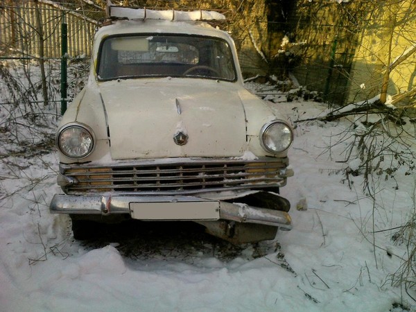

Ну и окончательно меня убедили цена в СЕМЬ тысяч рублей,серая книжка-техпаспорт старого образца, наличие обеих номеров и свежая Гендоверенность на меня от живого хозяина.
С хозяином меня контактить (коннектить) отказались,видимо забрали бесплатно у него и постыдились...
Итак-всё у меня,и...
Позвонил я нашему с прежнего сайта (ru) одноклубнику с ником Боёк,взяли мы в руки лопаты,веревки,аккумулятор,тормозуху и полетели...благо ехать-то всего с километр до моего славного Гаража.
Приехали на его шестерке (не BMW,боже упаси, ВАЗе
) ,откопали дорогу ветерану,поставили аккум...фары горят! (темнело),стопы нет...отрезаны от фонарей провода каким-то редиской (починили наскоро).
Тормоза работают...колесы спущены в ноль, резина в хлам...(неродные колеса,от поздних версий Москвичей радиусом 13)
накачали...два тут же сдулись..
Ну да лучше-гололед, снега, а ну как тормоза провалятся...
Выезжаем на дорогу-пробки,все ползут и не пускают,шаха еще до кучи буксует и не тащит тяжелобольного... ино все нервничают...
Но у меня лежала ментовская палка полосатая,и я ею махал в открытые окна шибко наглеющим-помогало...
Дотащили успешно! Прямо у въезда стустили оставшиеся колеса

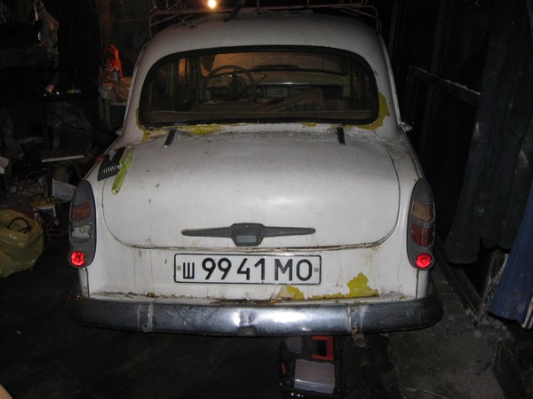

Загнали в предварительно подготовленное комфортабельное жилище
Обмели снег...И уехали по домам, а вот с утра-то...О-о-о-о...
К слову сказать-у меня было 4 гаража в одном кооперативе,там я лет с десяток занимался своими машинами.
От голых и холодных, сырых, темных гаражей со временем я сделал вполне сносные мастерские.
Ну ,в -общем появилось электричество,утеплились слегка стены, законопатились щели, появились деревянные полы...
Пару отопительных "Ветерков" помогали..
И туда-то въехал на ПМЖ мой Москвичок.
Так вот с утра (я все автомобильные дела осуществлял с утра-в 7 приехал, ни пробок ни проблем, поделал свои дела и в 9 выезжаю с гаража "против шерсти" на работу, пока все парятся стоят к центру-я двигаюсь супротив-было очень удобно,12-15 минут до офиса
С утра мне ЕГО Захотелось (вообще захотелось еще ночью,не спалось даже)
Приехал и...а заведу-ка я его,а? -подумал я.. чем черт не шутит...
Развесил свет поярче,ключики-отверточки-приспособы разложил, проверил маслице (свежее и полный уровень!)
В радиаторе даже тосол залит полностью,стоит и не вытекает!
Стал качать бензин (бензонасос стоит уже от ВАЗ-2105, они подходят)-не качает!
Ну,нам-то, колхозникам... бутылку и шланжик к насосу, бензин слил с мопеда (76-й
с маслицем )-закачал, родной!
Что-то там посочилось в карбе...
Ах да! Карб! Его-же надо проверить!
Полез,открыл,продул,промыл-все чисто и все на месте,но вот засох ускорительный насос (кожа!размочил в бензине и чуть смазал маслицем-и всех делов! Заработало!)
Покрутил кривым стартером много-много-много.
Выкрутил свечи,проверил почистил их,и контакты на трамблере,провода,наконечники,проверил искру...
Покрутил стартером без свечей-приборы работают! Давление поднялось! О-о-о- ты мой хороший.
Потом решил проверить зачем-то момент зажигания...
Пока крутил ручкой до вылетания бумажного "пыжа" из 1-го цилиндра-двигатель...заклинил!
Нихрена себе! Кривым не удалось стронуть с места...расстроился.
Стал думу думать-не заводил,просто крутил; давление вручную же нагнал сначала,потом просто стартером.
И он при этом крутился ведь;но вот от руки бац-и заклинил.
Ну не бывает так!
Расстроился и уехал на работу-интернет интернетить, вопросы задавать и вообще искать клуб по интересам-Москвичам/региться и общаться.

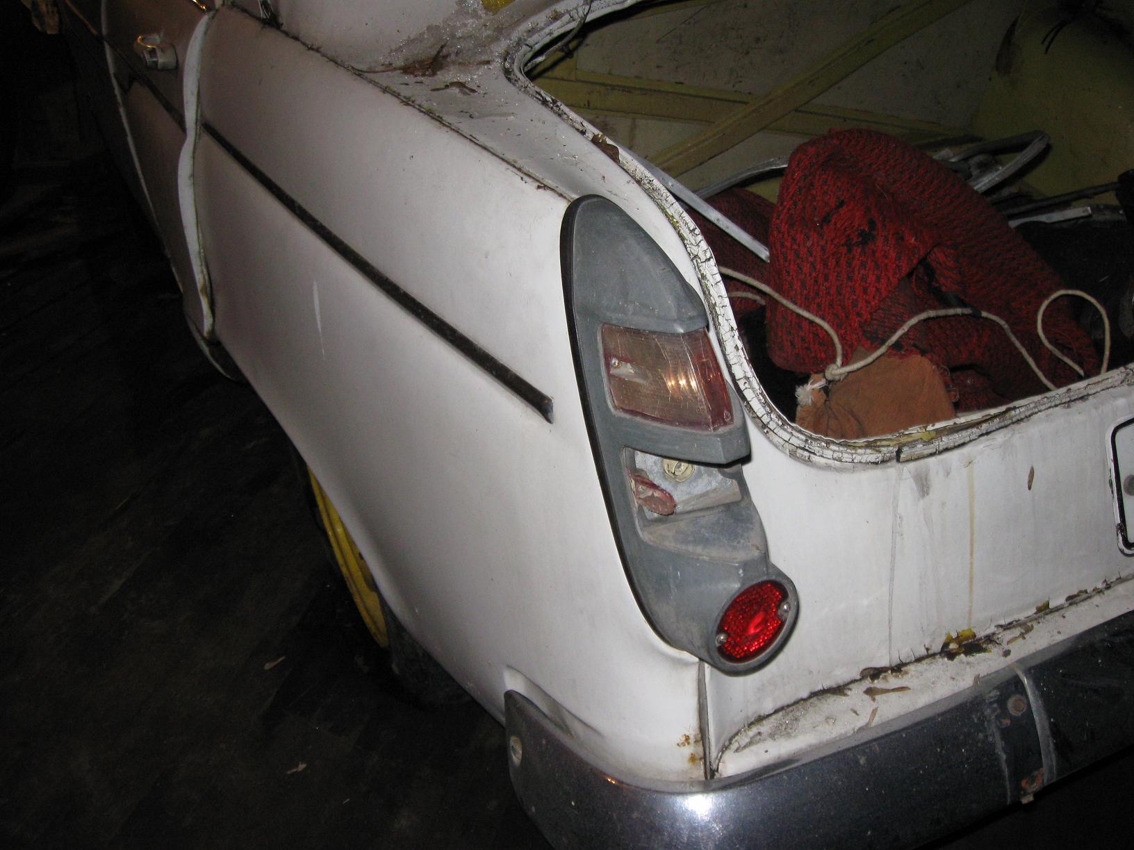

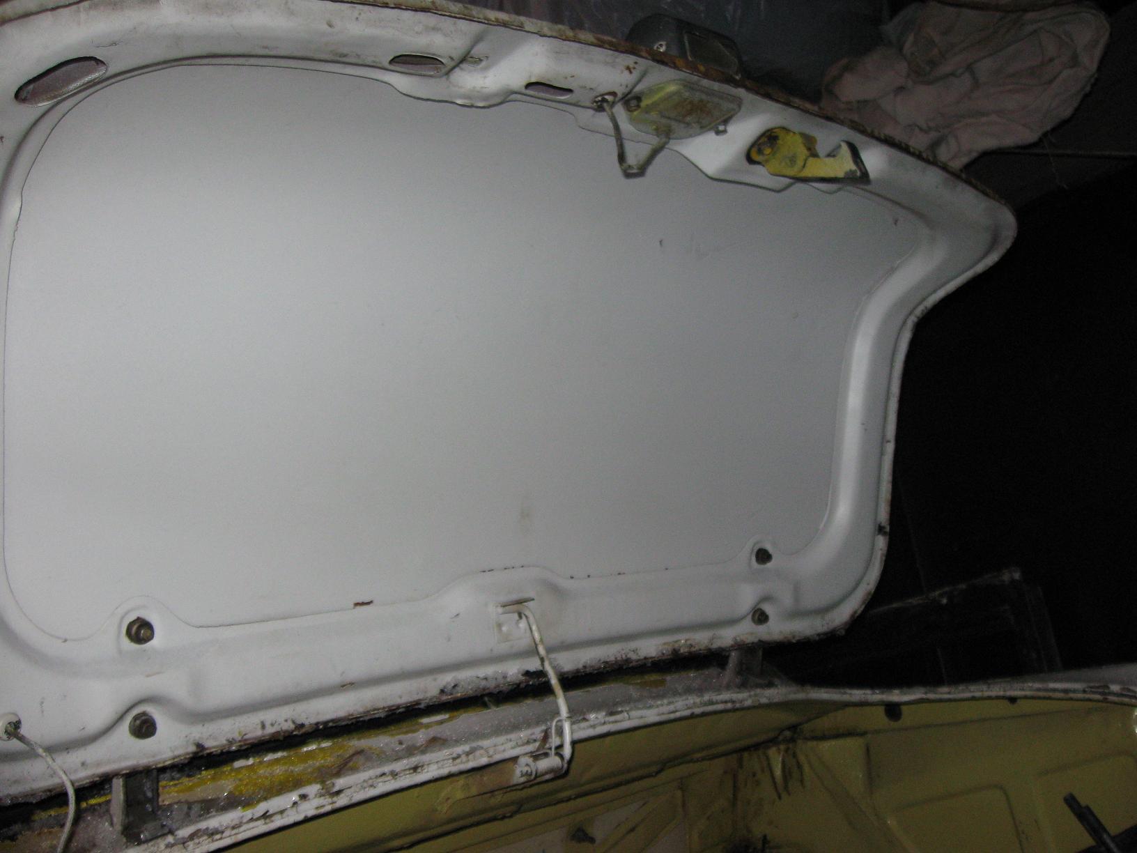

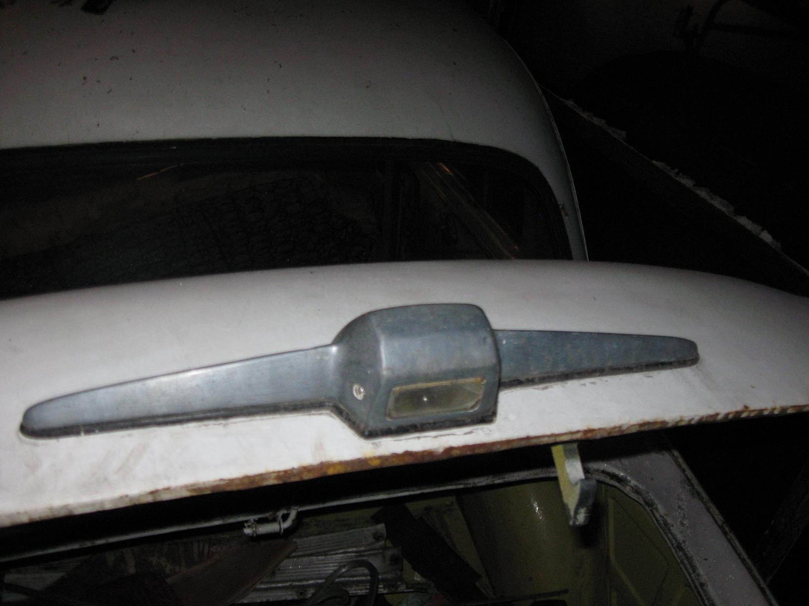

Фото еще с места стояния:
"Птичка" крышки багажника. Все родное,ведь это экспортная модификация.
Кое-где стеклышки побиты,они-страшная редкость!
