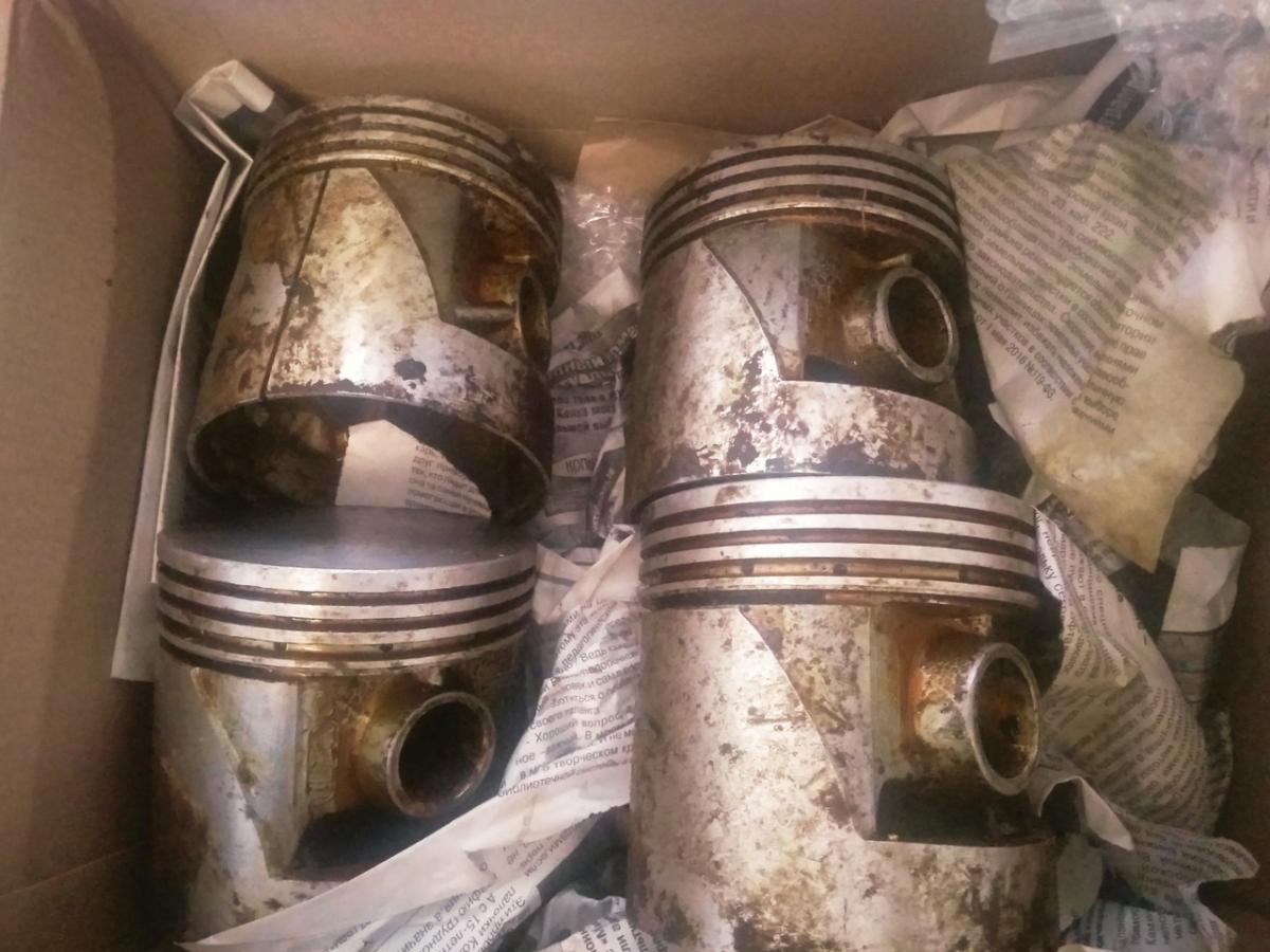

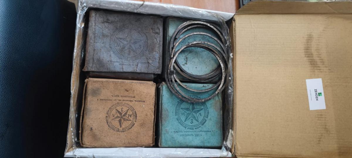

К сожалению складских вещей удалось найти минимум.
Я рассчитывал на большее.
Но сроки сжатые как говорится и этому рады.
Поиск запчастей продолжается

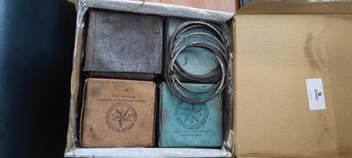

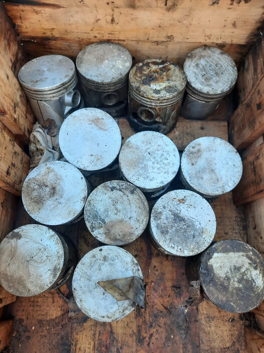

9 262
10 143

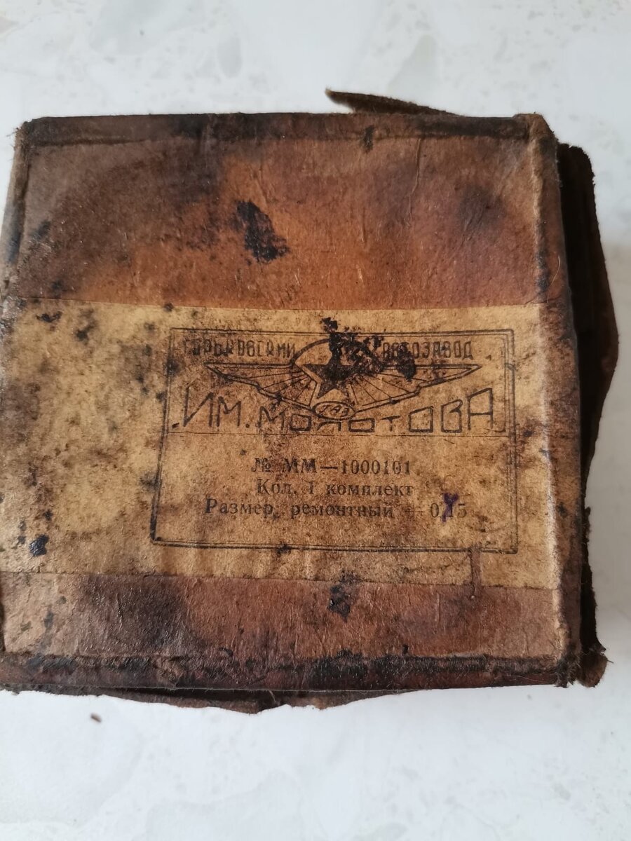

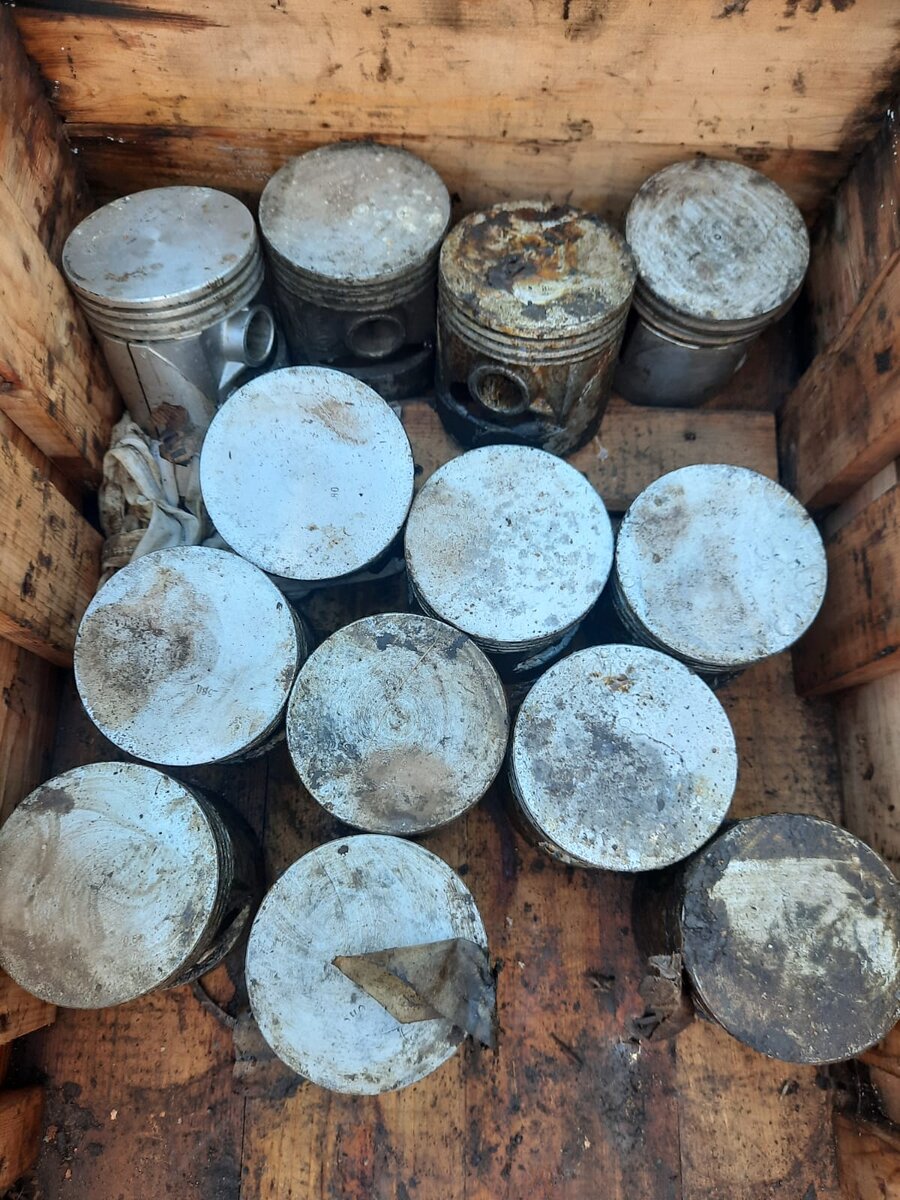

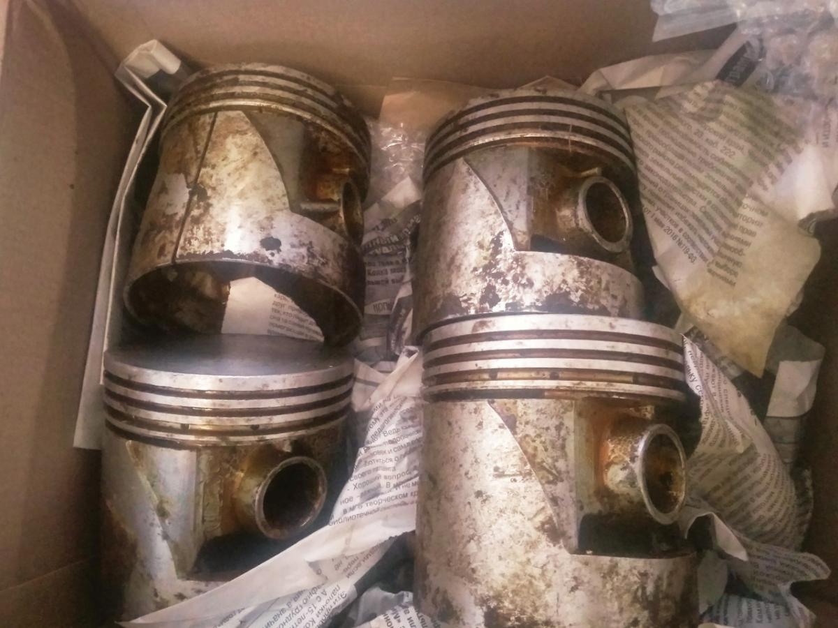

Поршни есть - это очень прям отлично

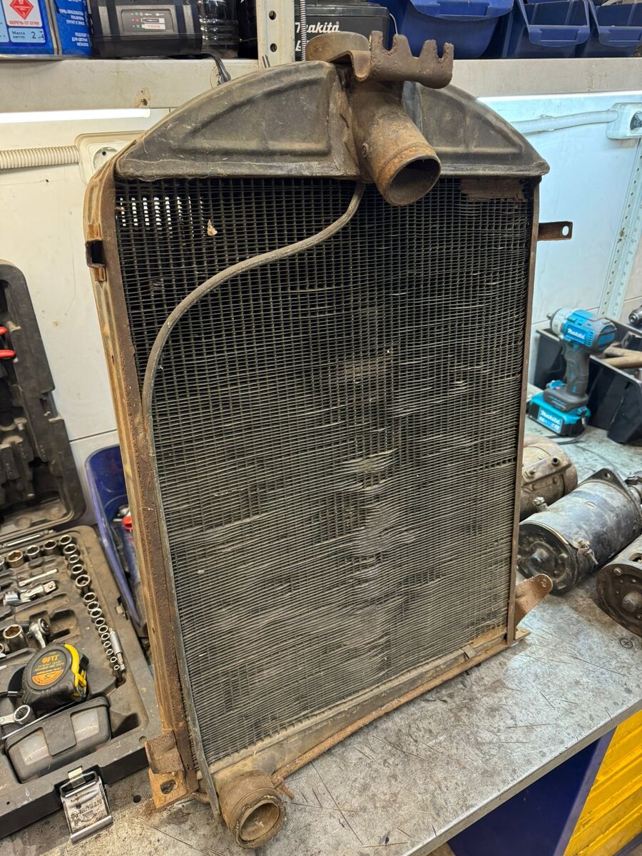

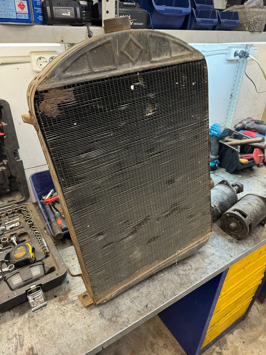

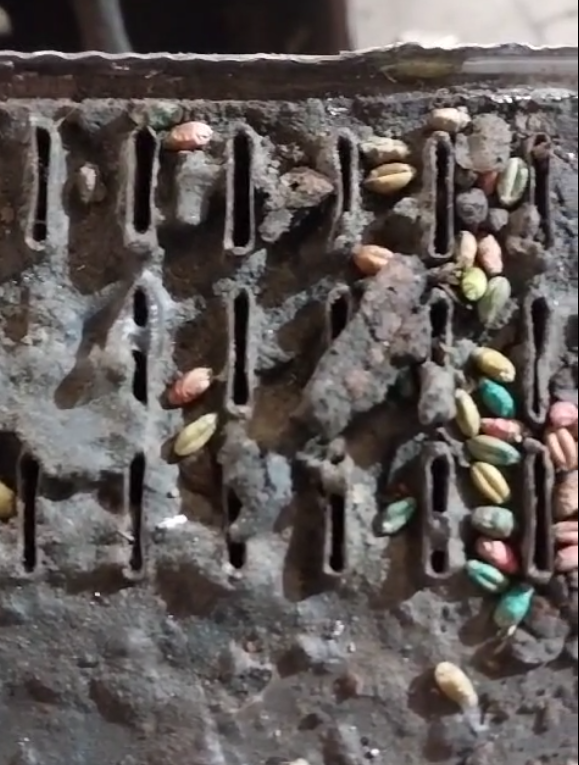

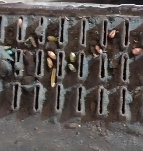

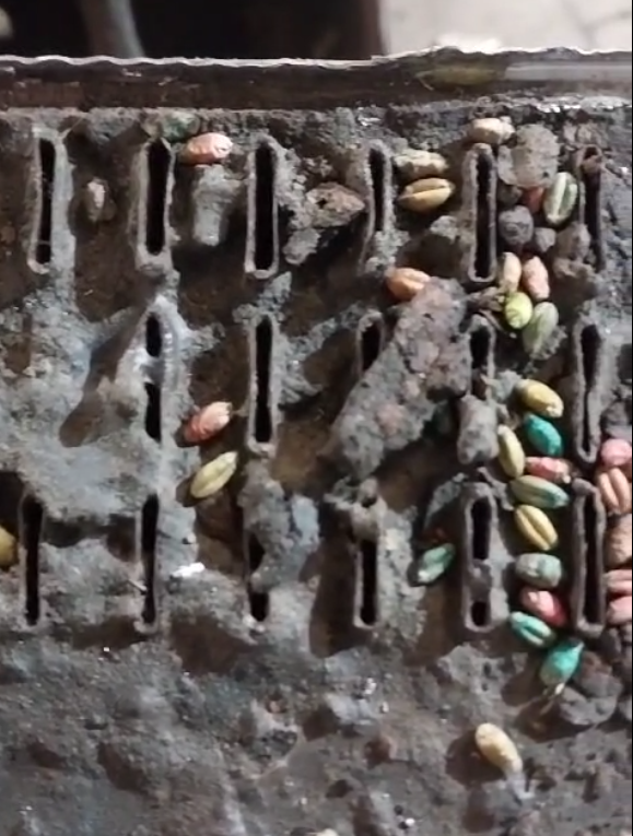

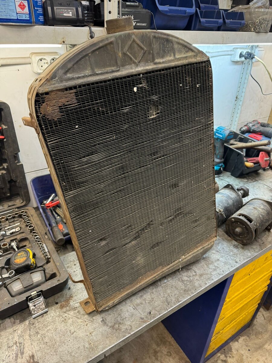

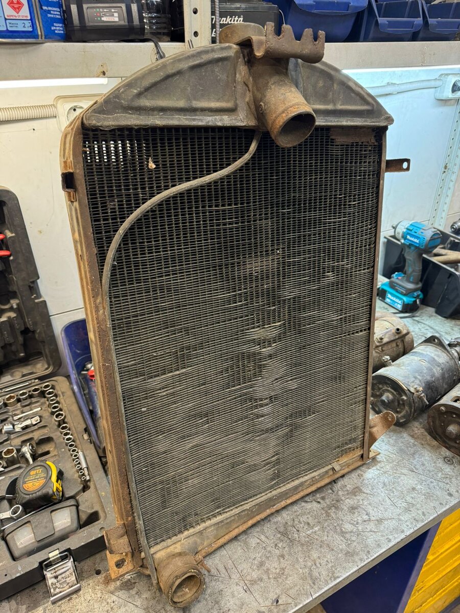

Не знаю реально ли сейчас найти родной радиатор СССР .
У меня не удалось! Поэтому .
м696
08.11.2021
691
1 739
Кировск

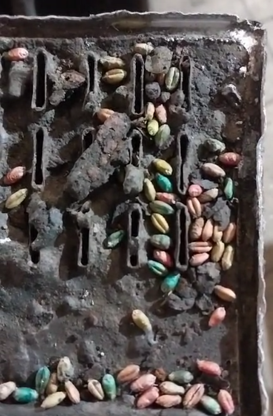

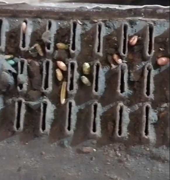

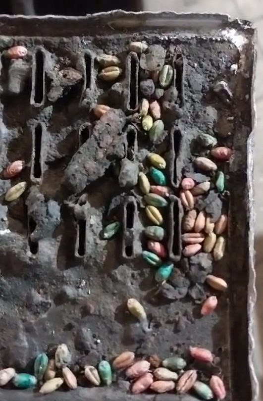

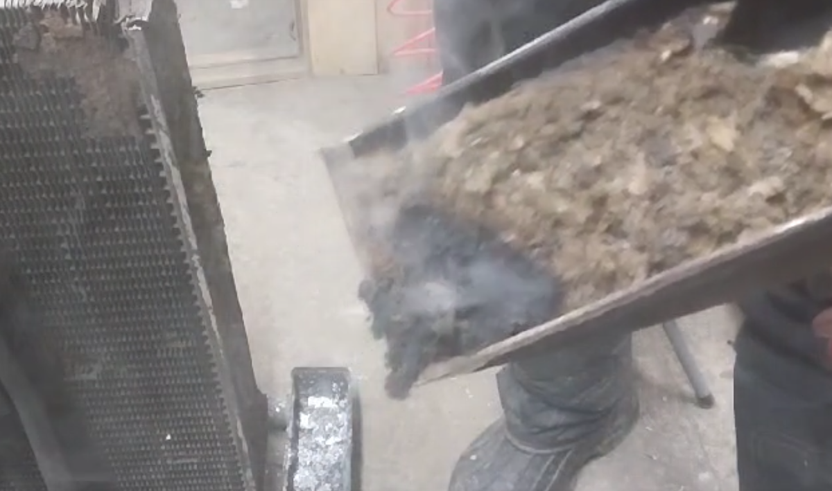

Пришлось взять радиатор от прародителя Форд.
За почти 100 лет мыши сделали себе там хижину.
Пришлось выселить)
4 441
6 768
Пришлось выселить)
Думал на полуторке серьезнее радик, как-то узковат.

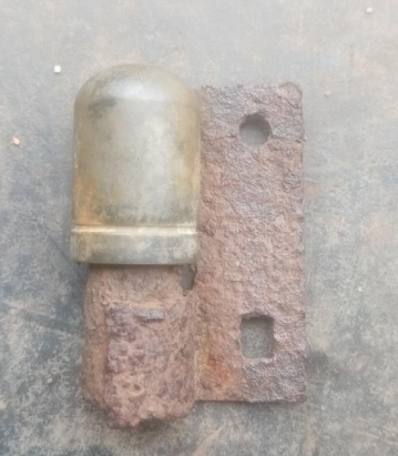

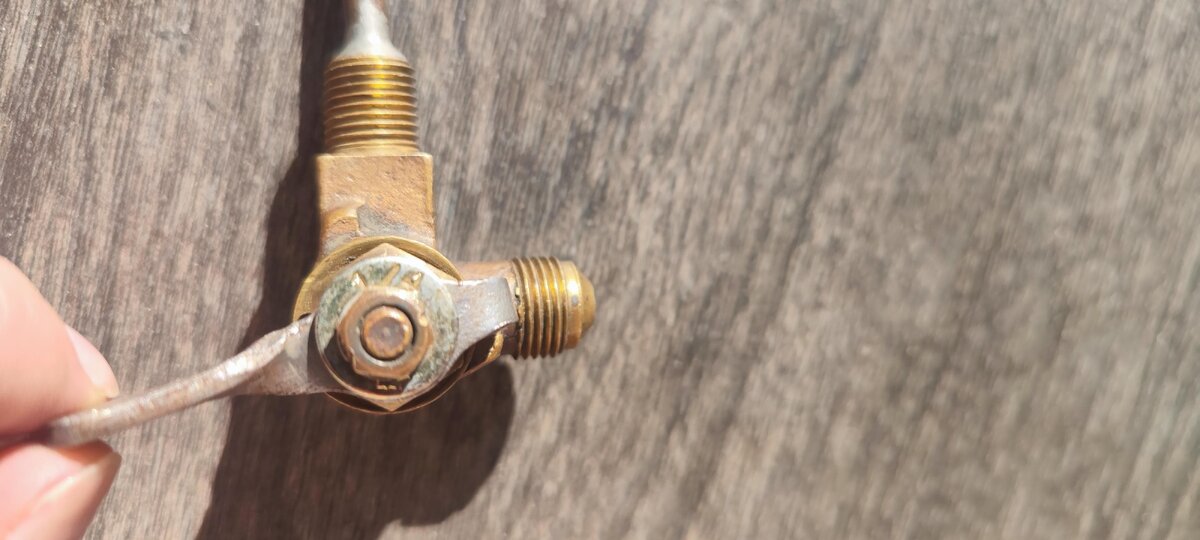

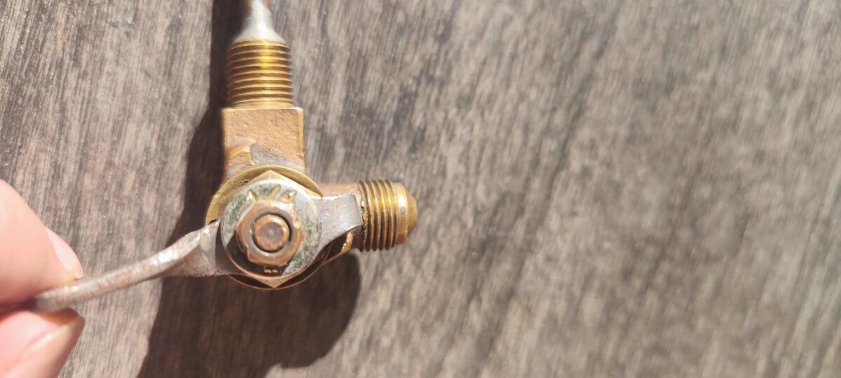

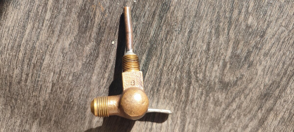

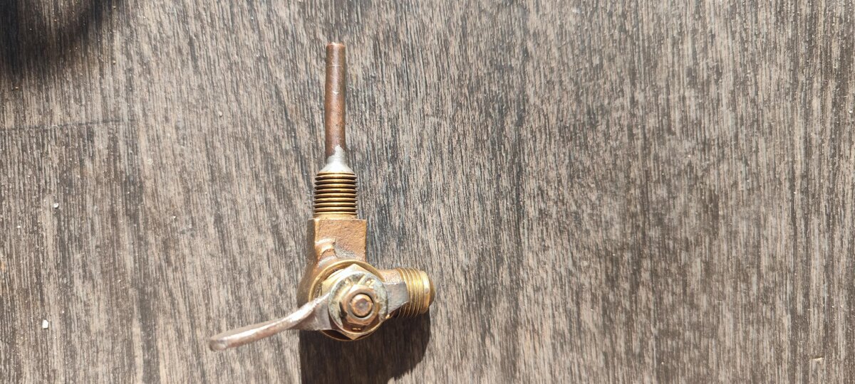

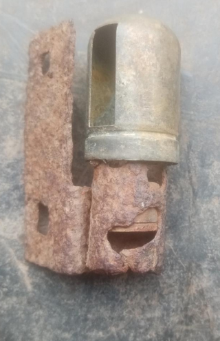

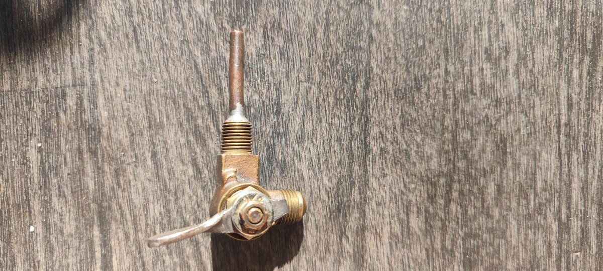

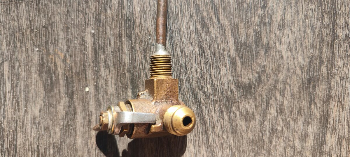

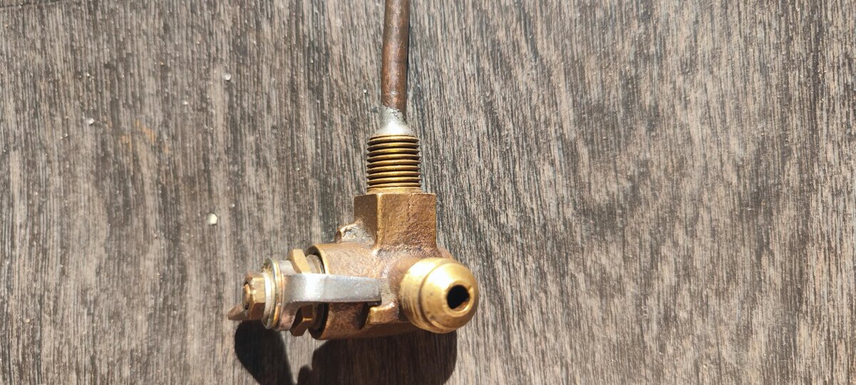

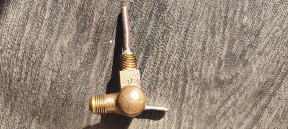

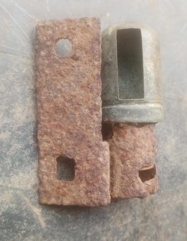

Старая новая находка )
Краник с бака похоже на баке и не был никогда.
может кто в курсе до военный или уже после?

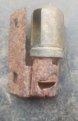

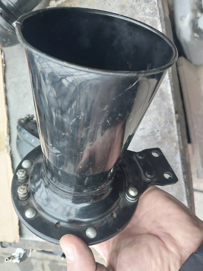

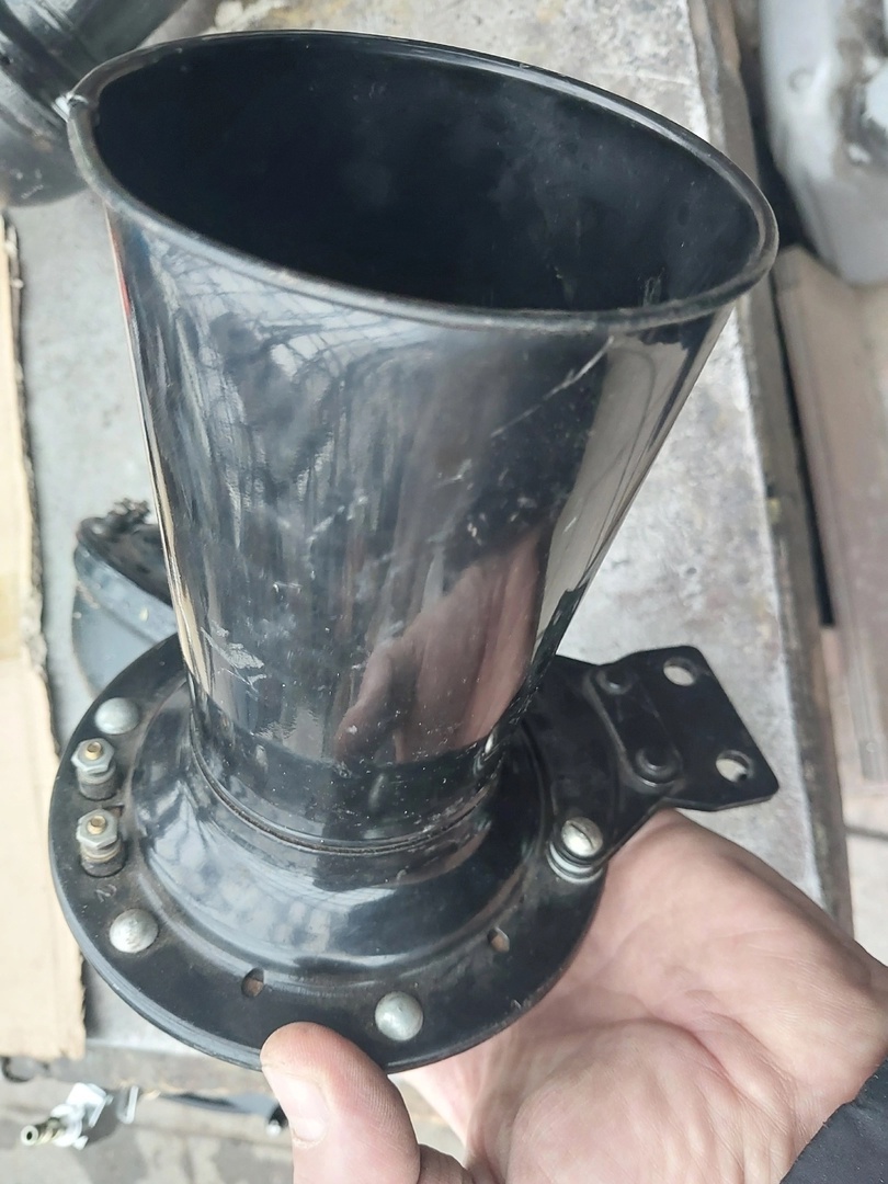

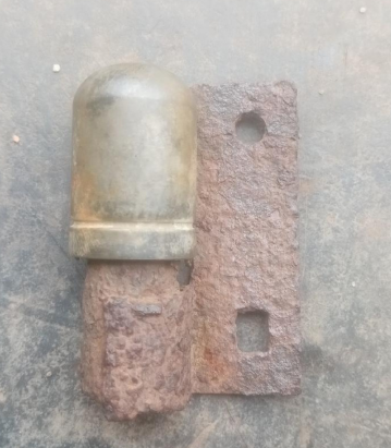

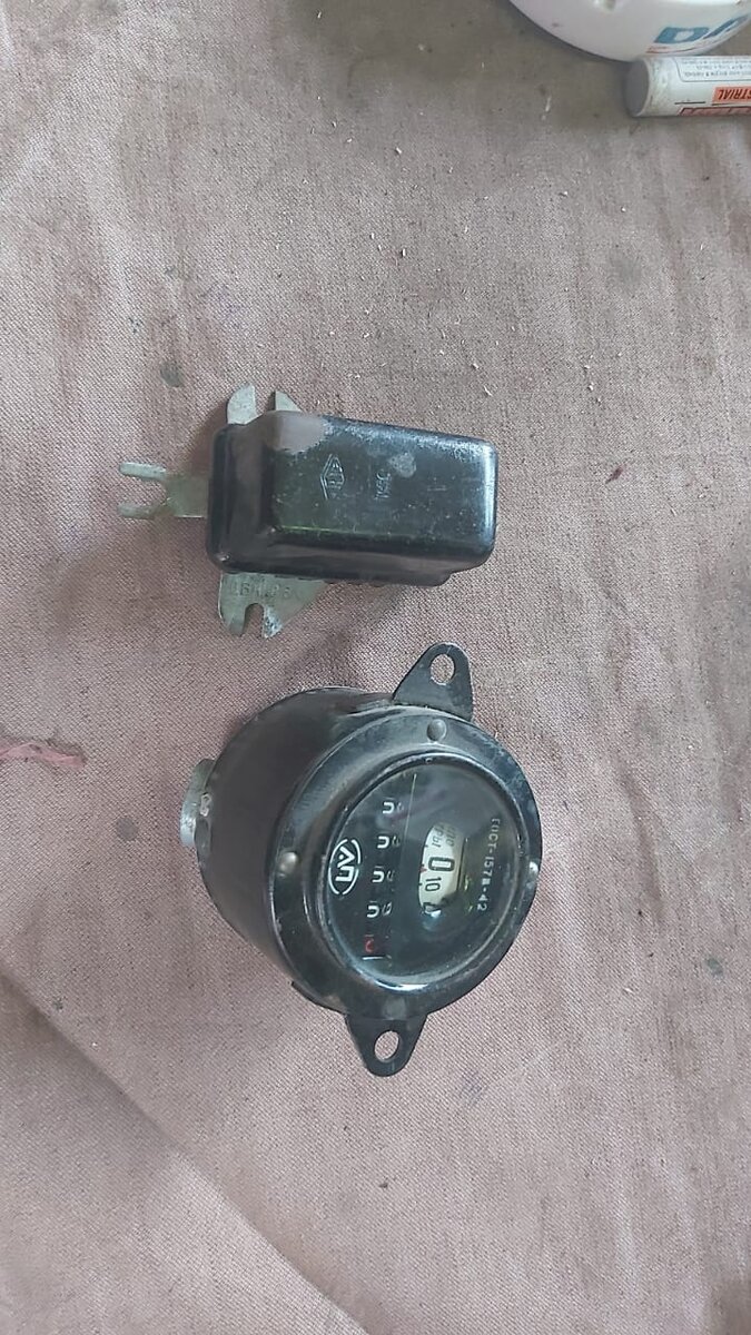

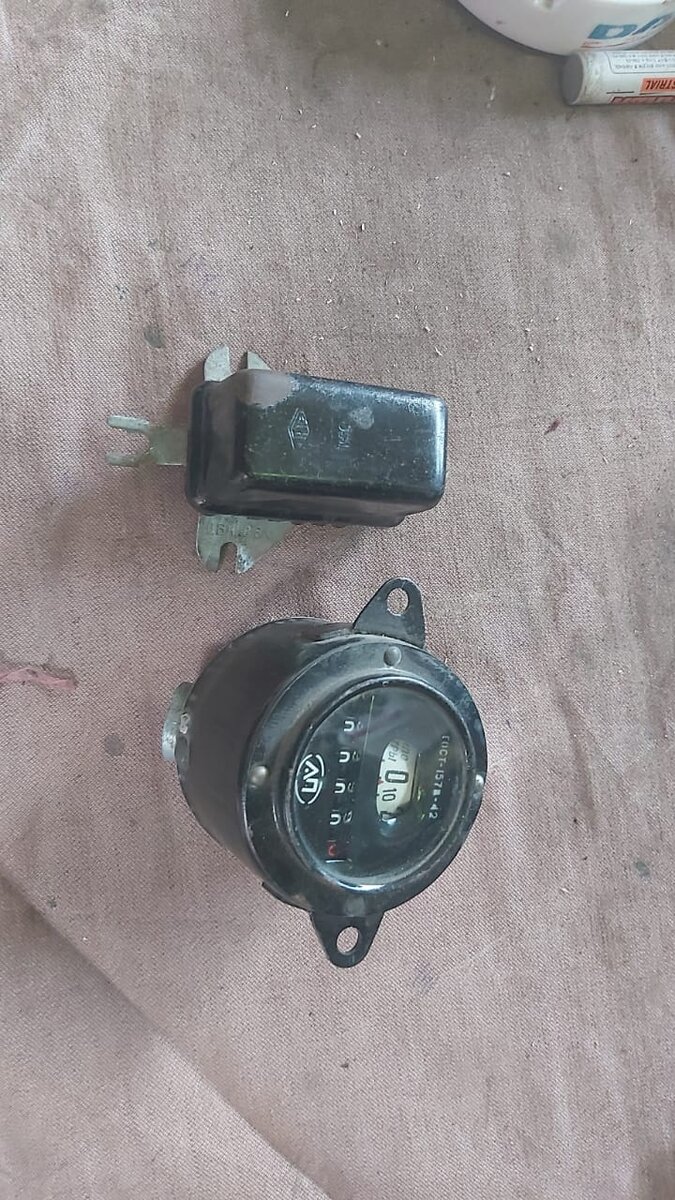

Ищу такую детальку но в хорошем сохране

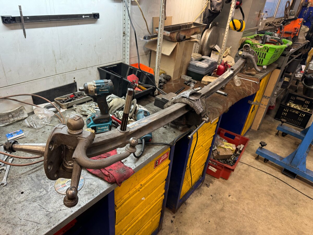

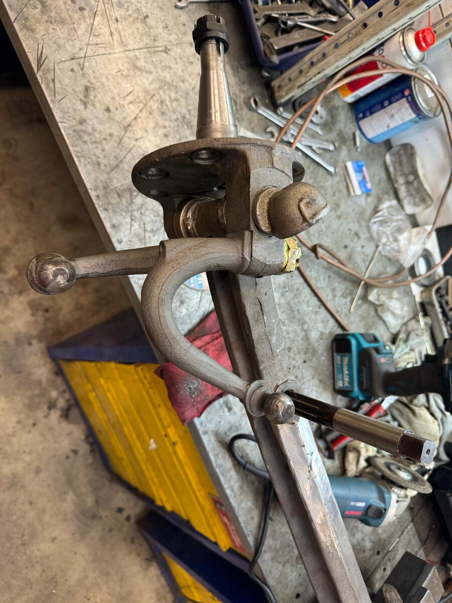

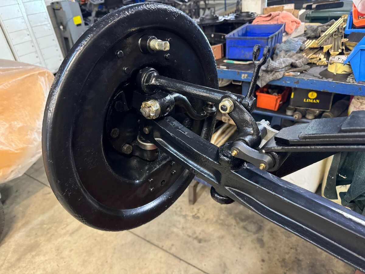

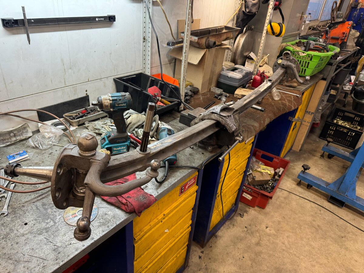

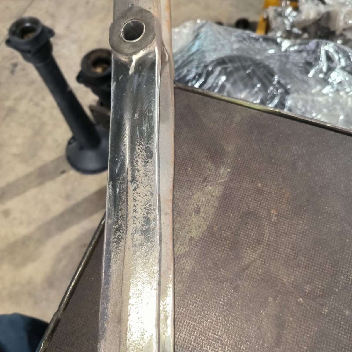

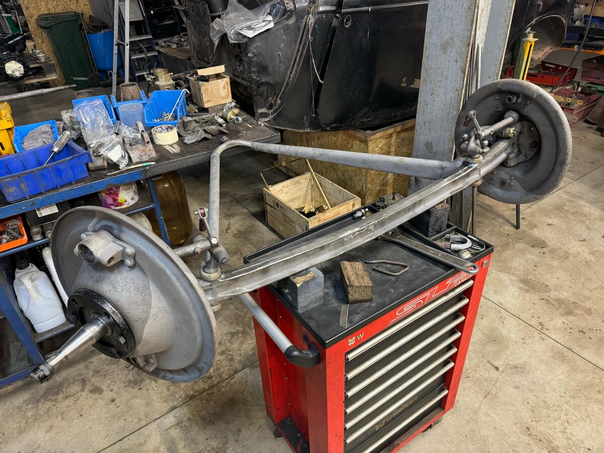

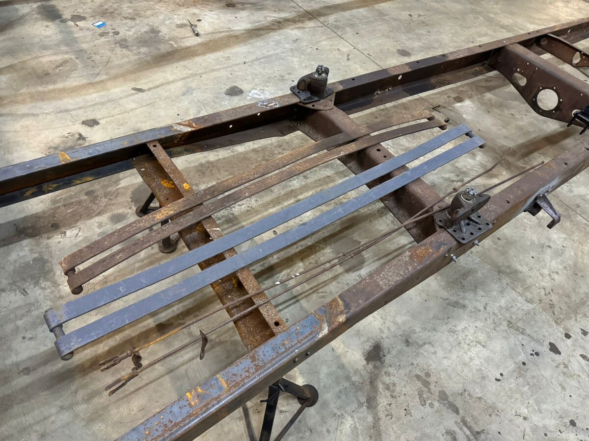

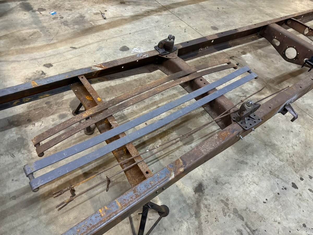

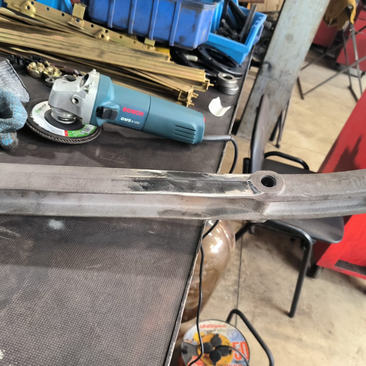

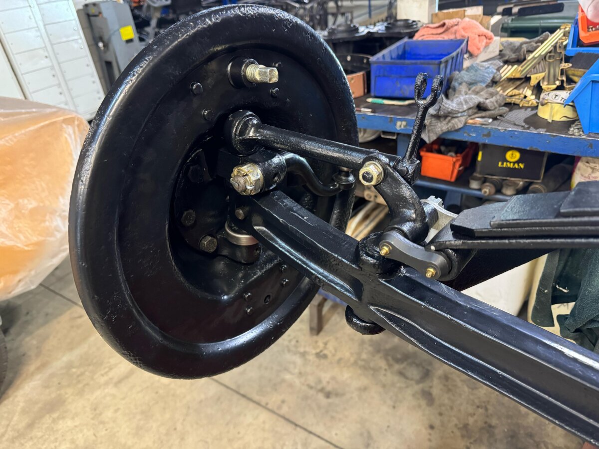

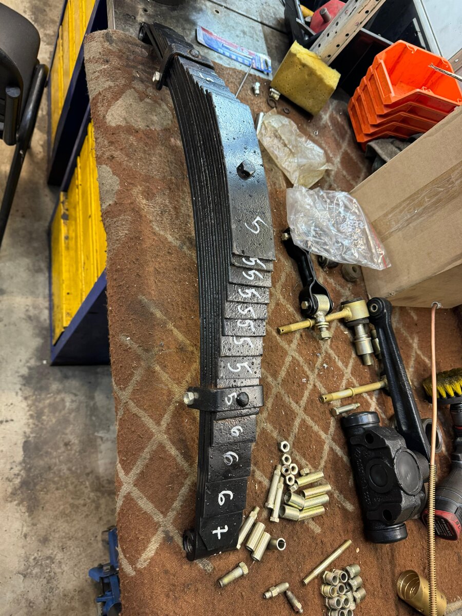

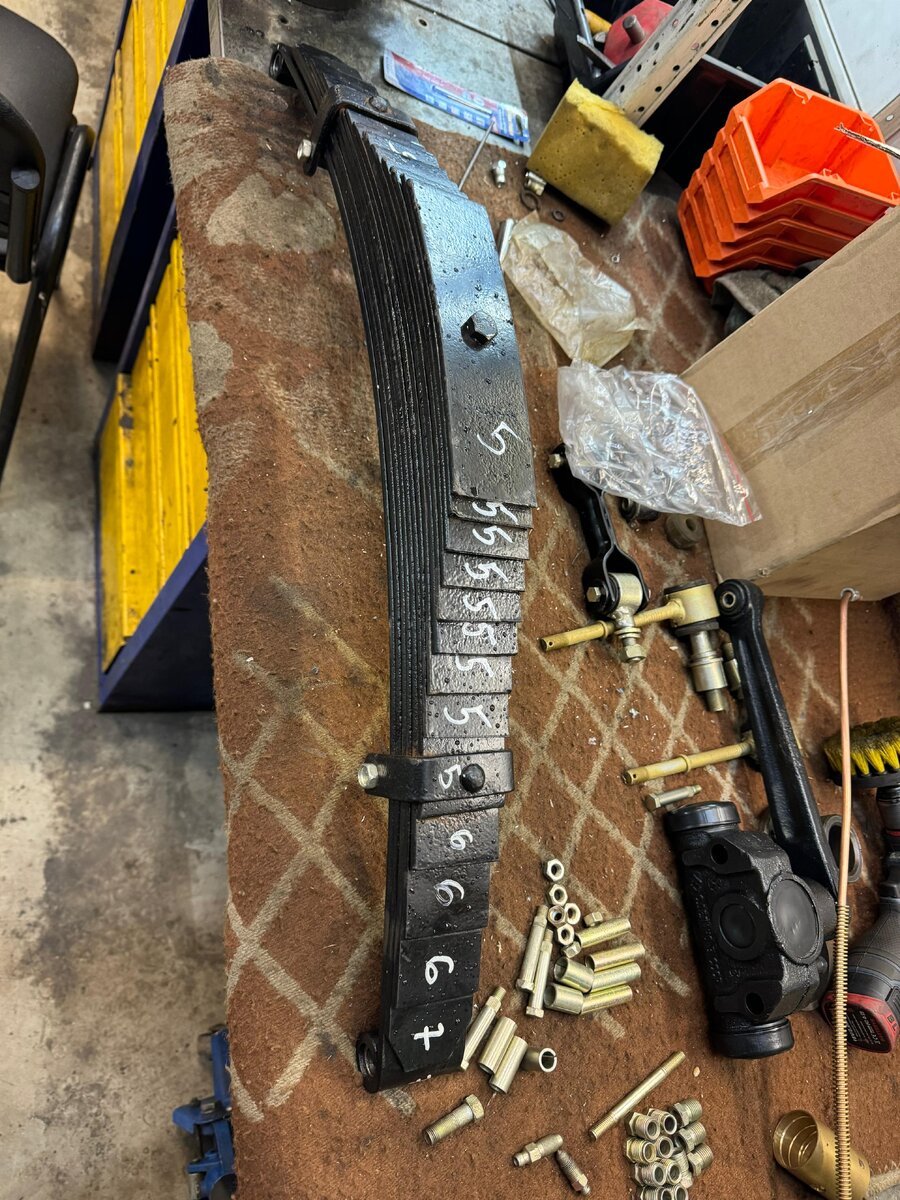

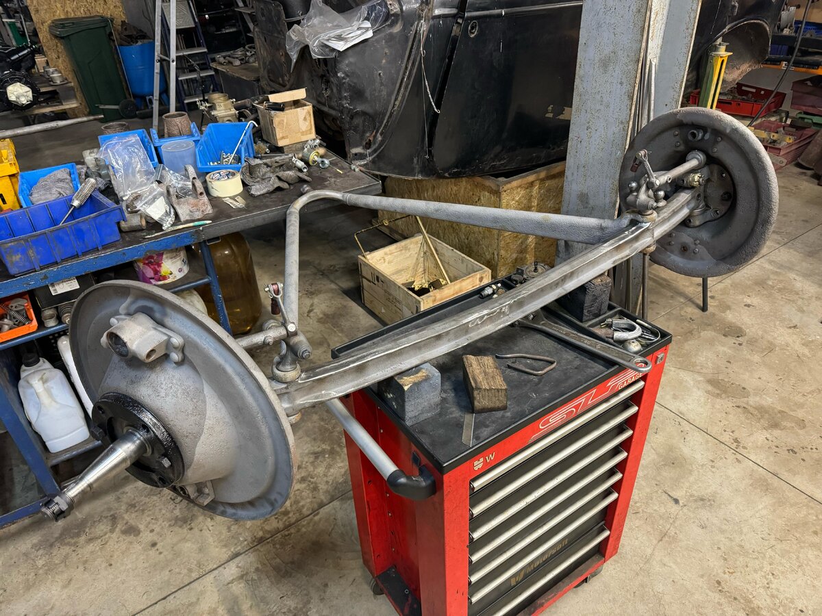

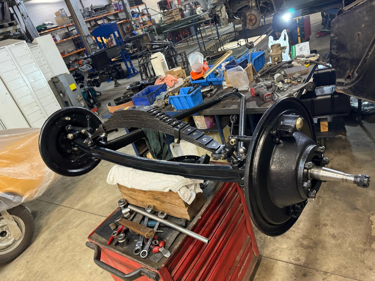

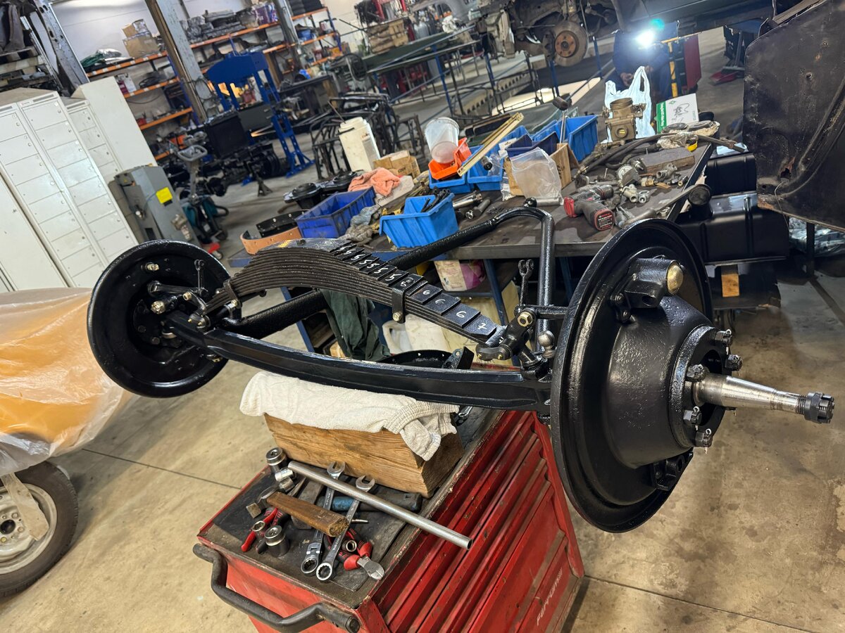

Передняя рессора готова к труду и обороне)
м696
08.11.2021
691
1 739

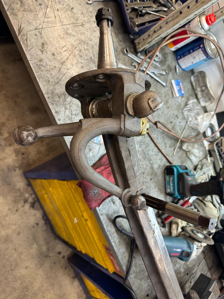

Кировск

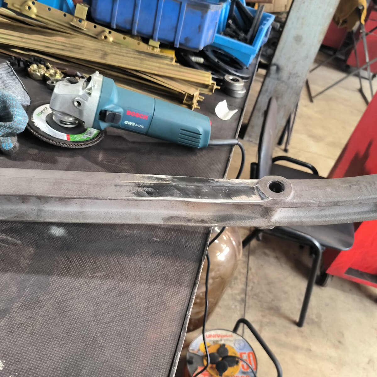

У балки был изгиб но износ минимальный .
Подлатали стала как новая
