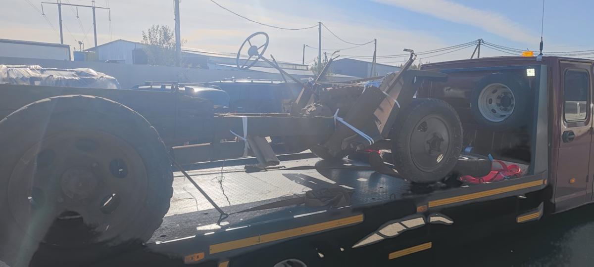

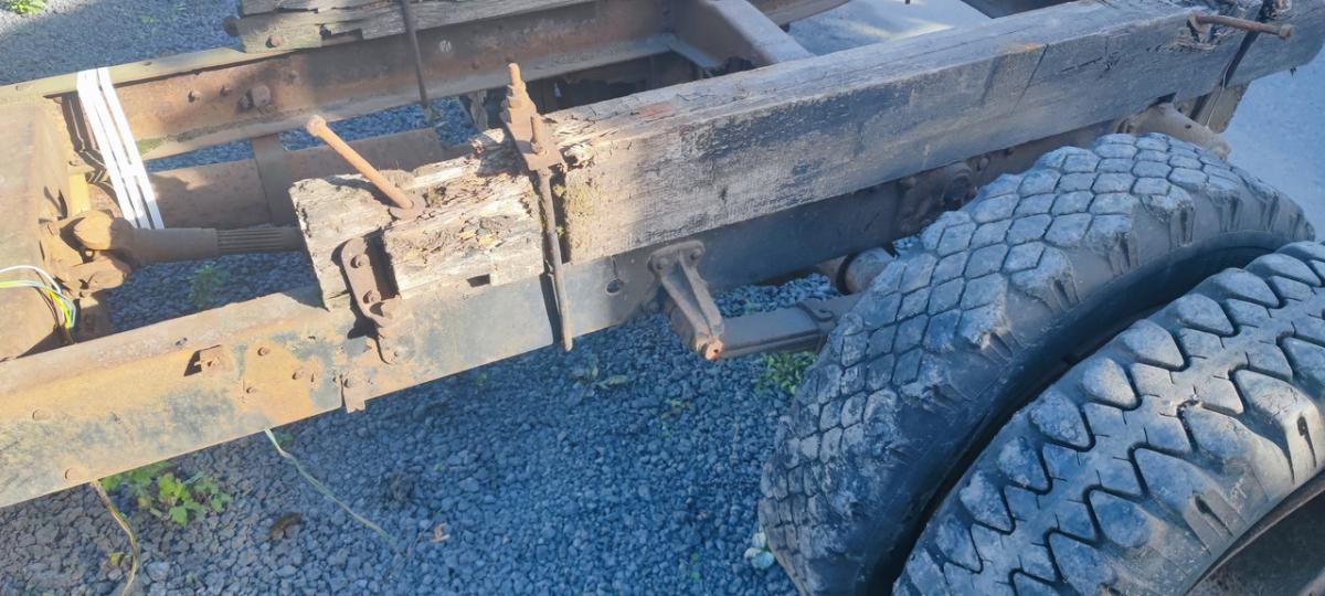

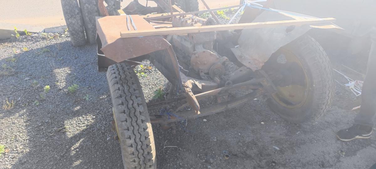

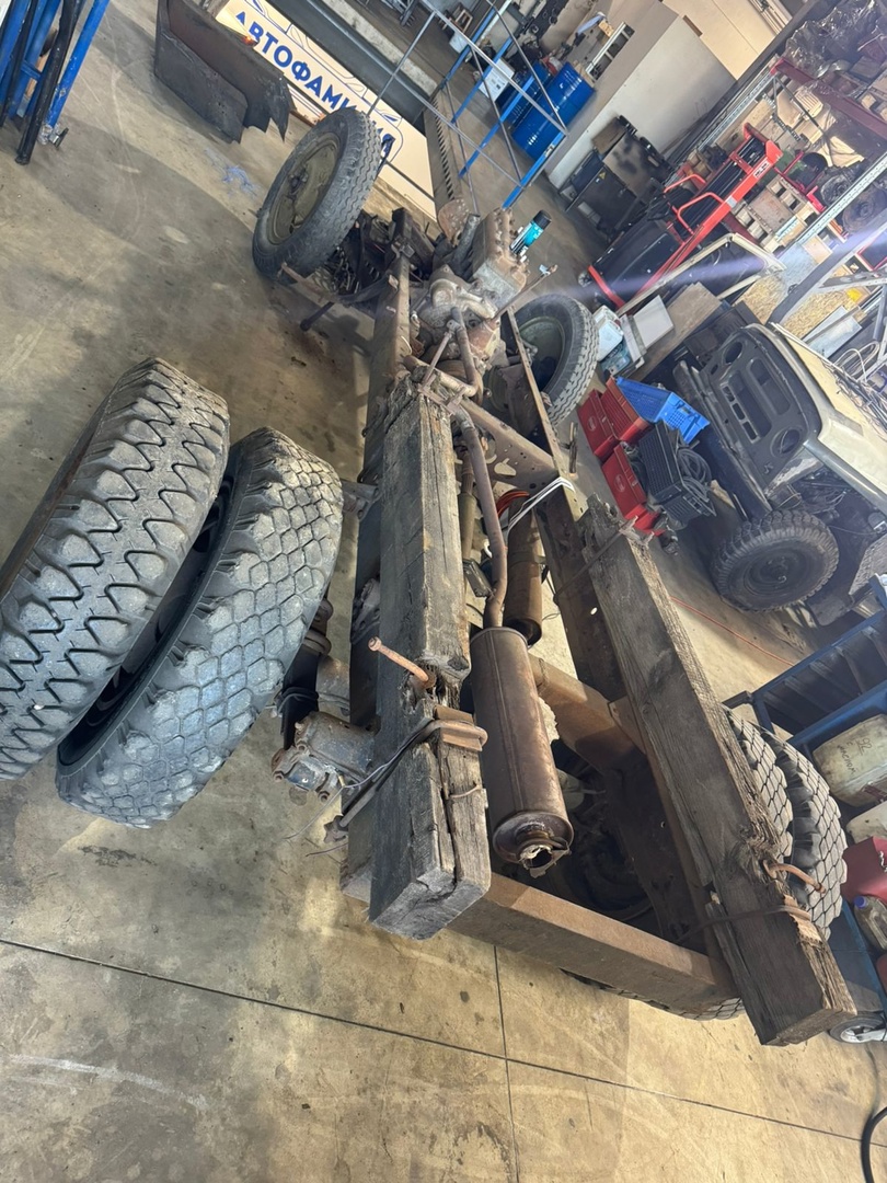

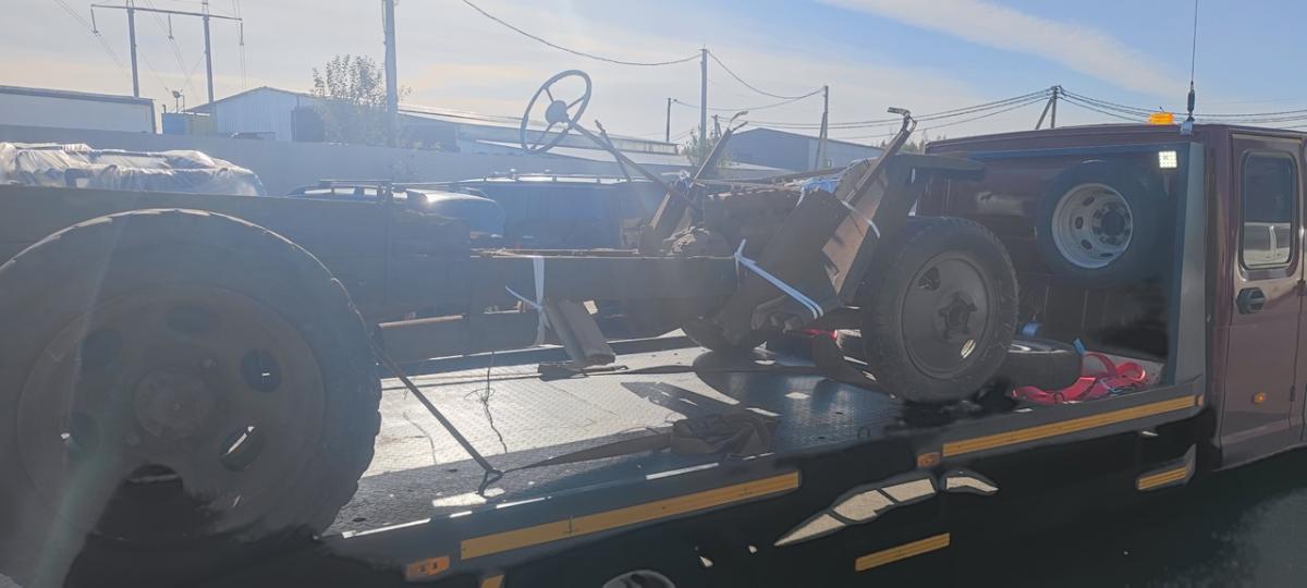

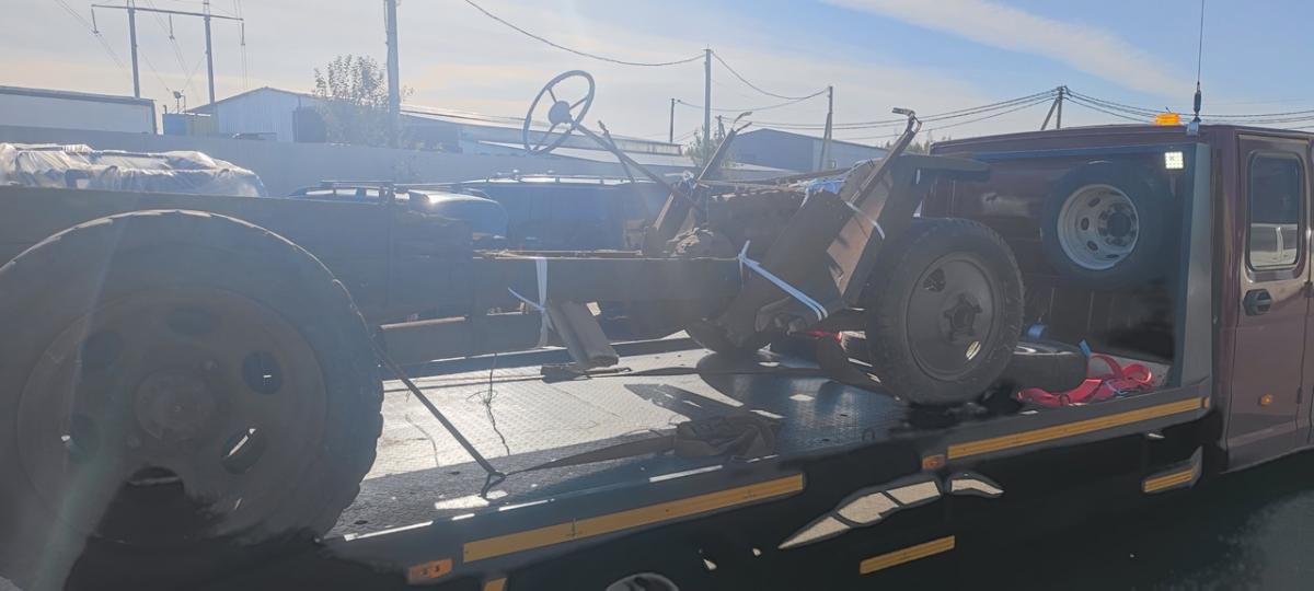

В конце осени 2024 г попалось на глаза объявление о продажи полуторки а точней то что от нее осталось .
А осталось крохи .двигатель .коробка .задняя стенка от военной ММ (не частая деталь )
Было принято решение купить и восстановить к 9 мая 2025 года.

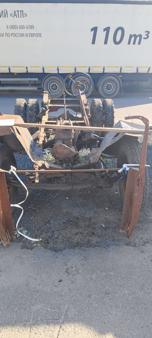

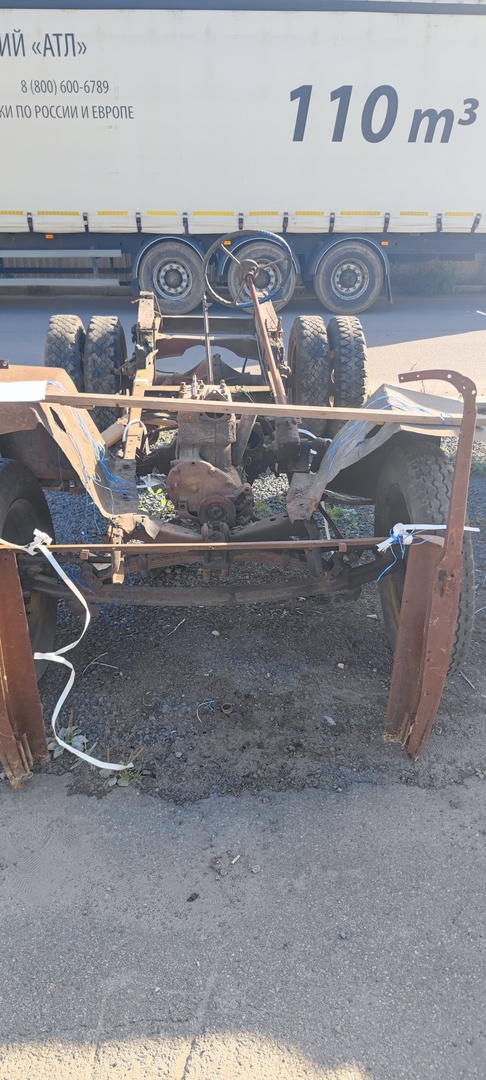

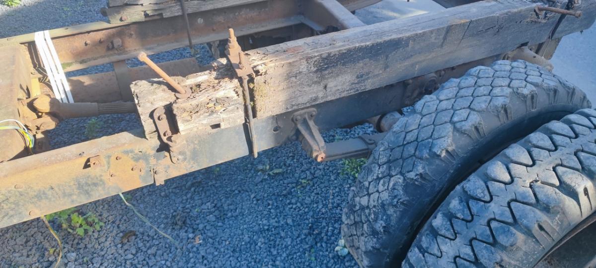

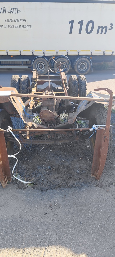

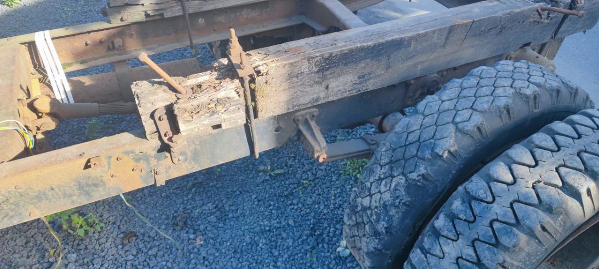

Вот такая приехала
м696

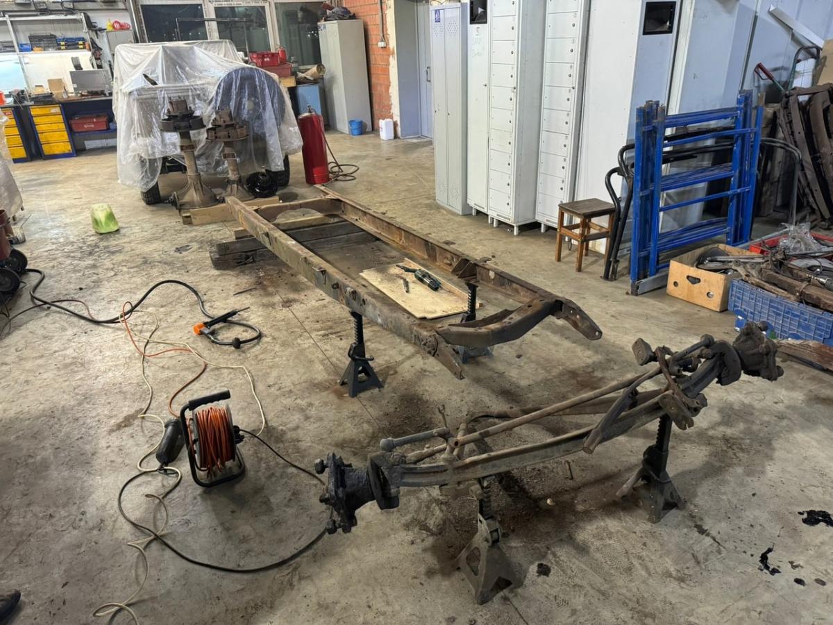

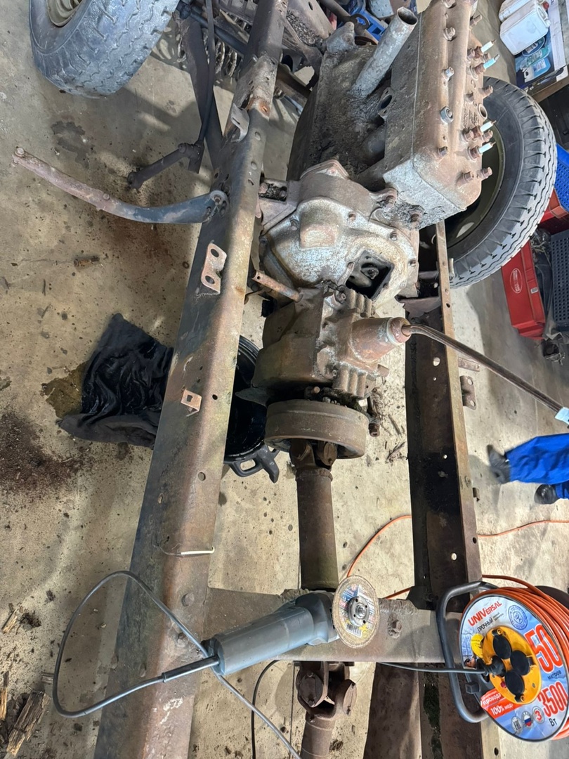

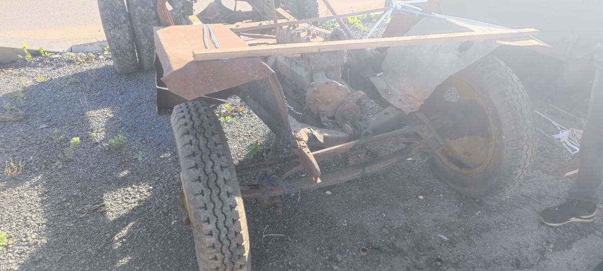

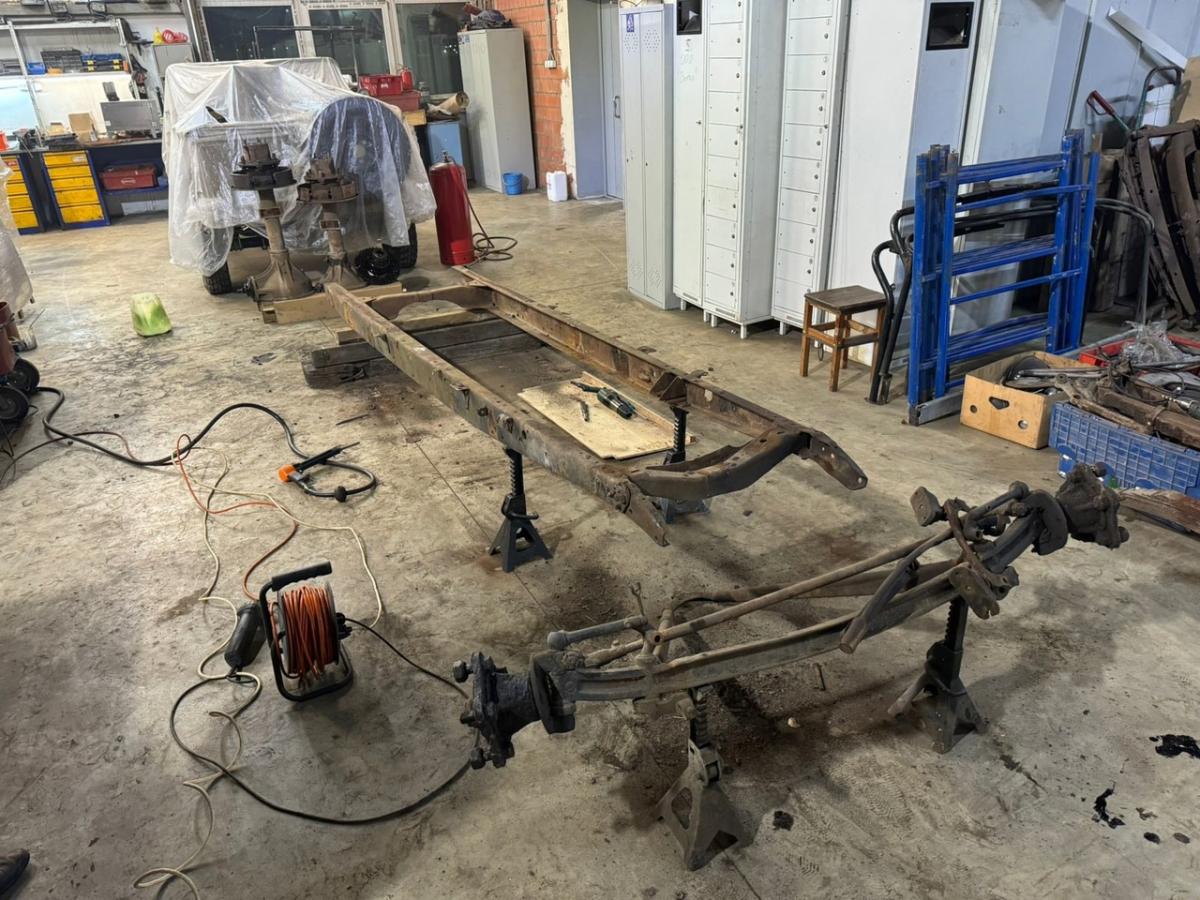

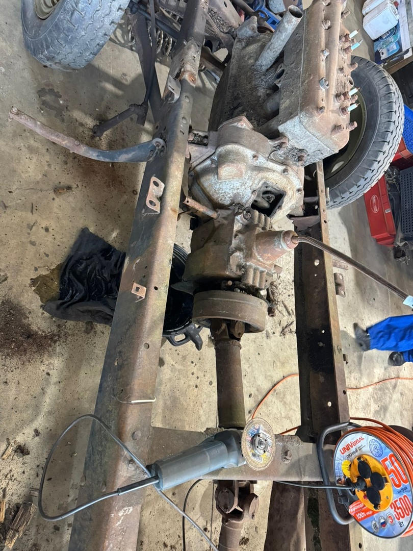

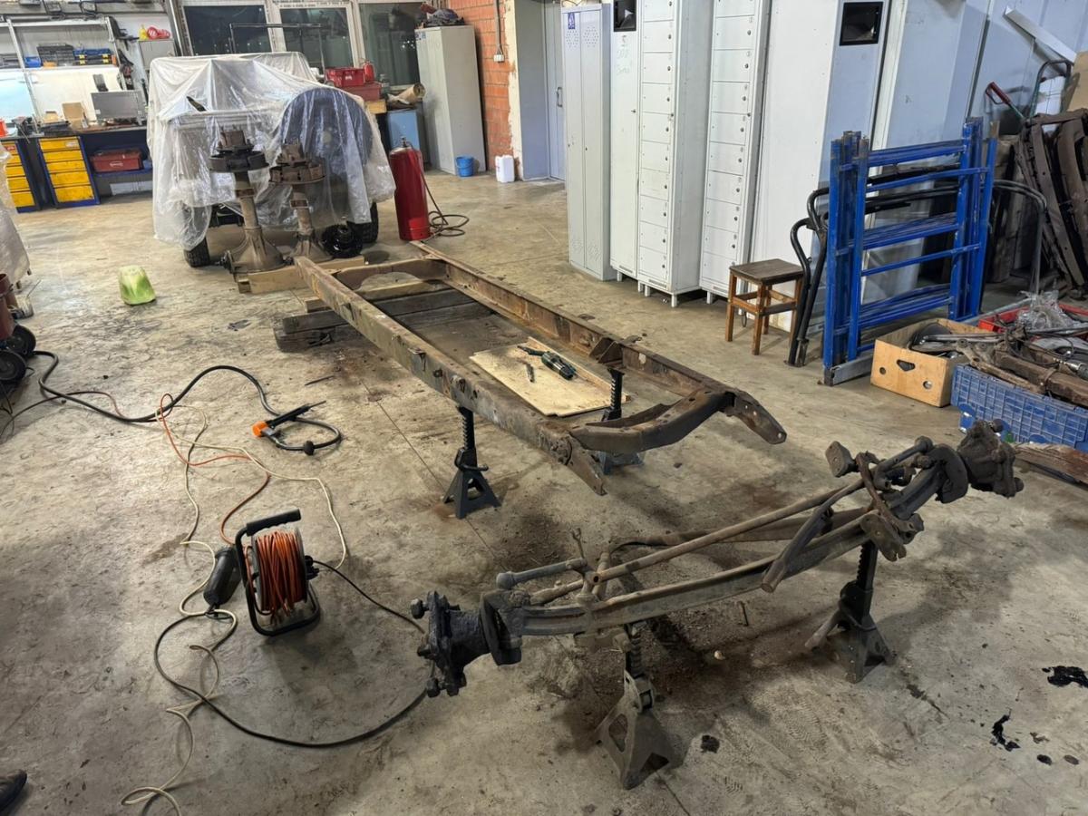

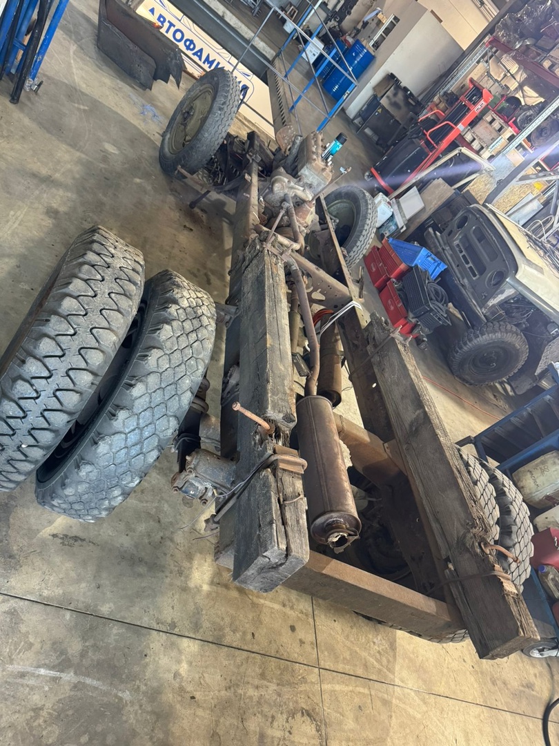

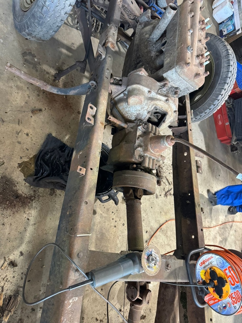

Полный разбор показал
Двигатель . коробка. передняя балка. лонжероны будут жить .
Все инородные детали в чермет
Итог

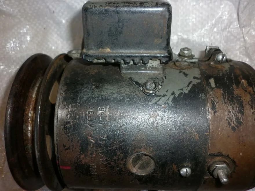

2.Генератор СССР 6 в

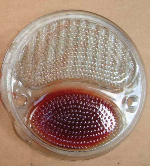

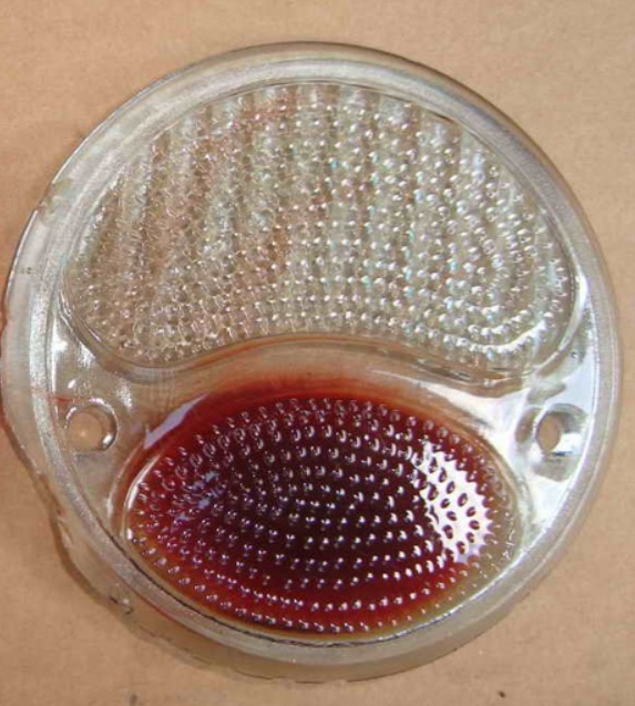

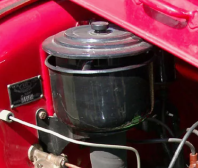

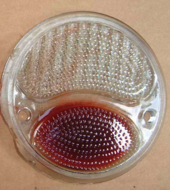

3.Стекло оригинал в задний фонарь

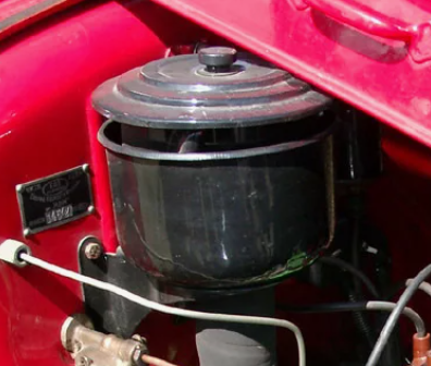

4.фильтра воздушного

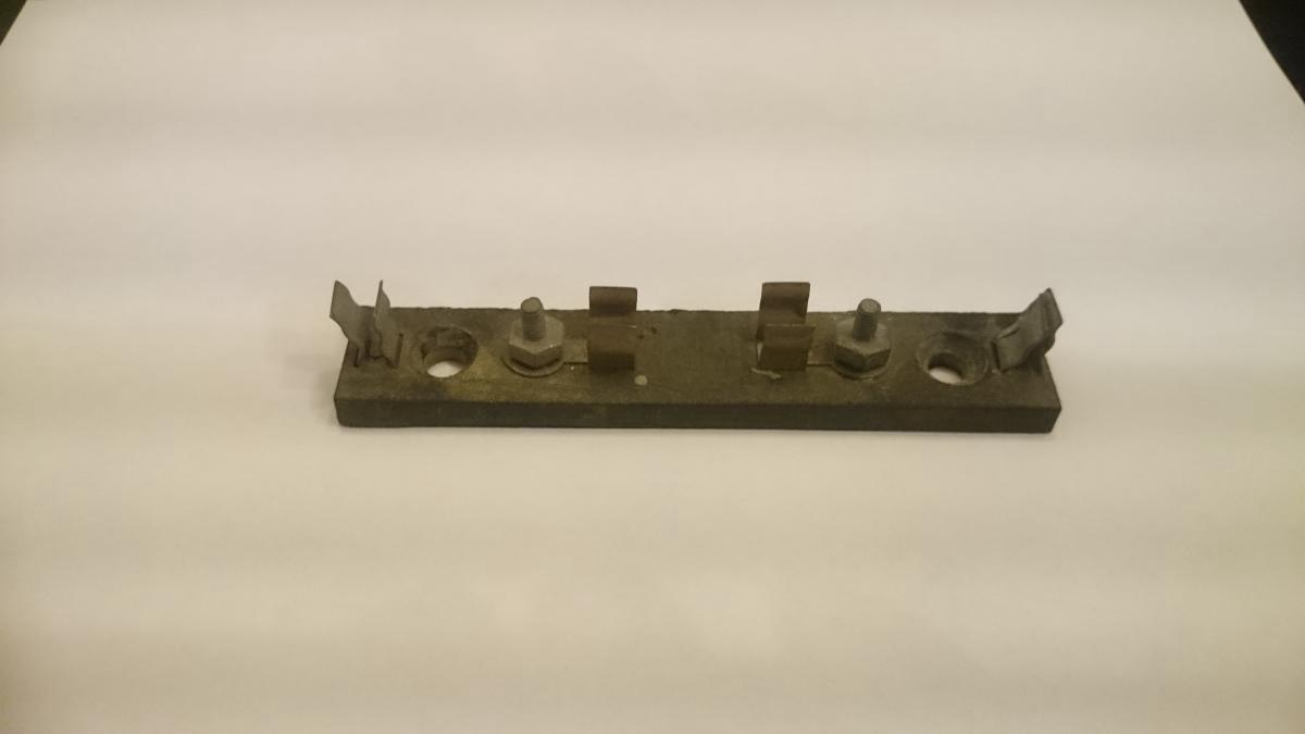

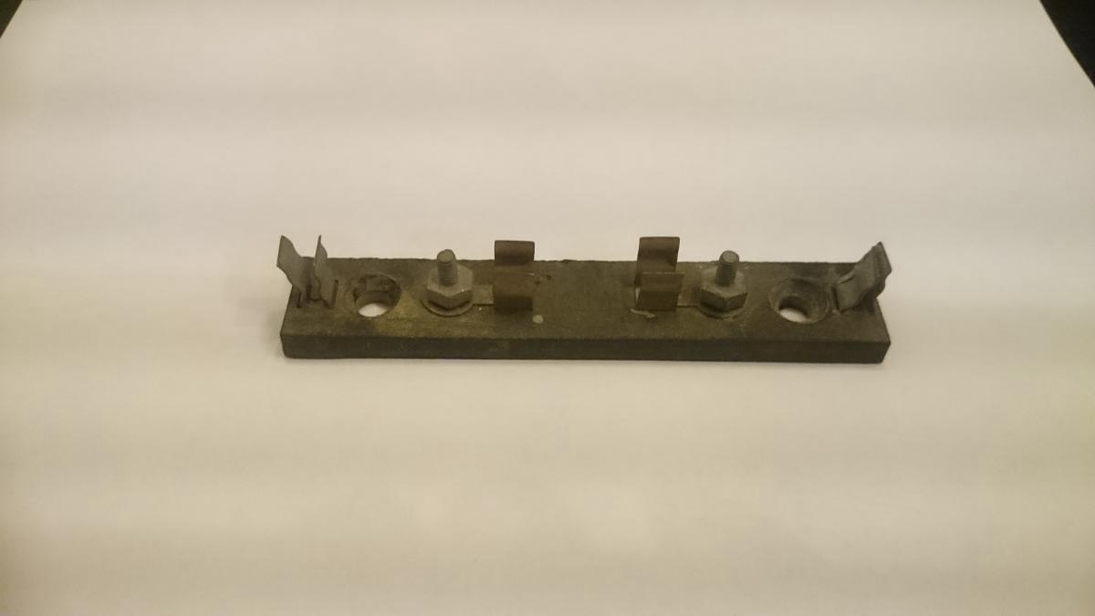

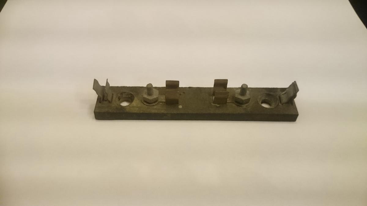

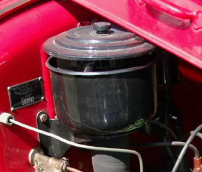

5 планка предохранителя.
Но мир не без хороших людей я думаю найду )

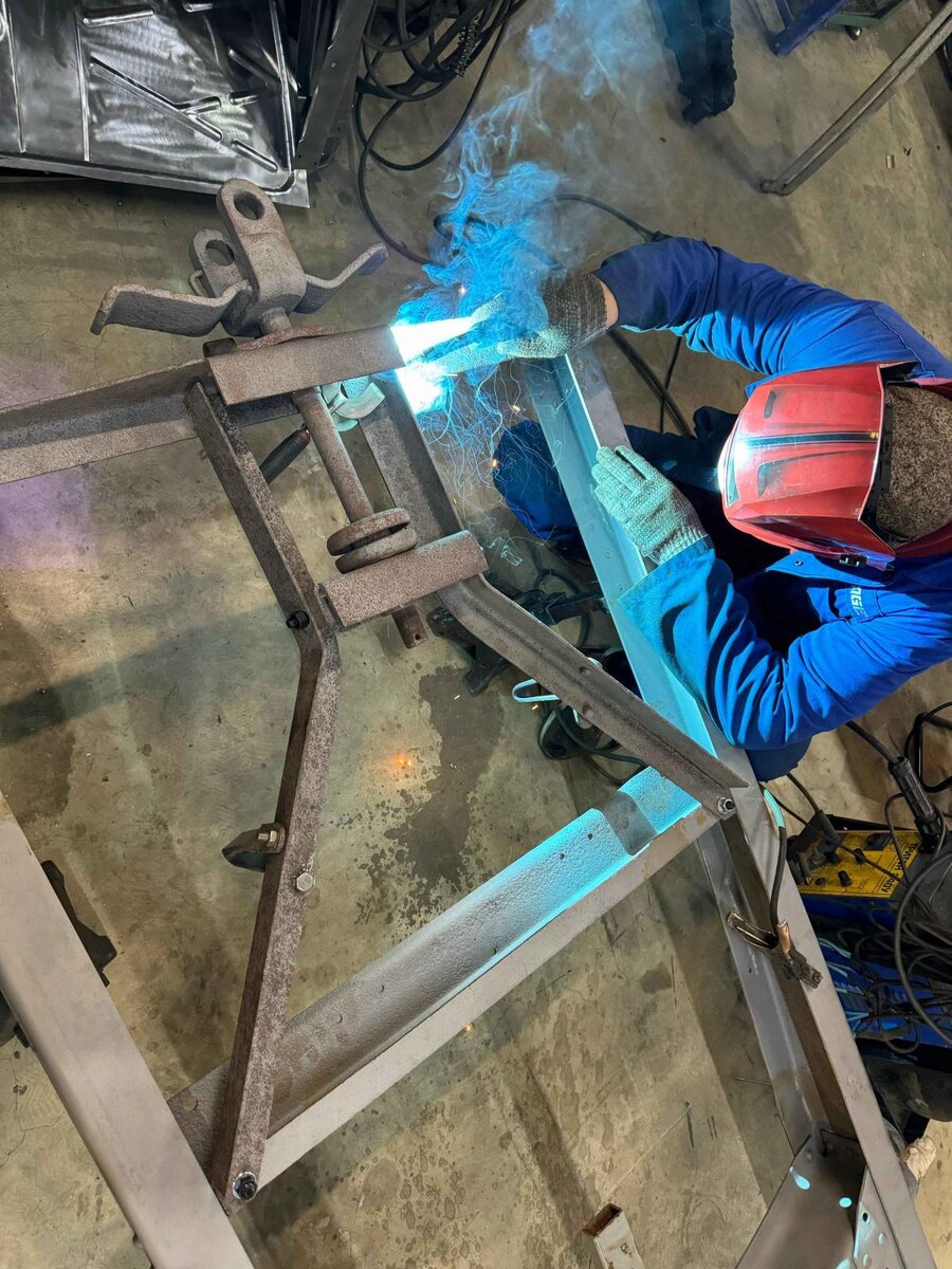

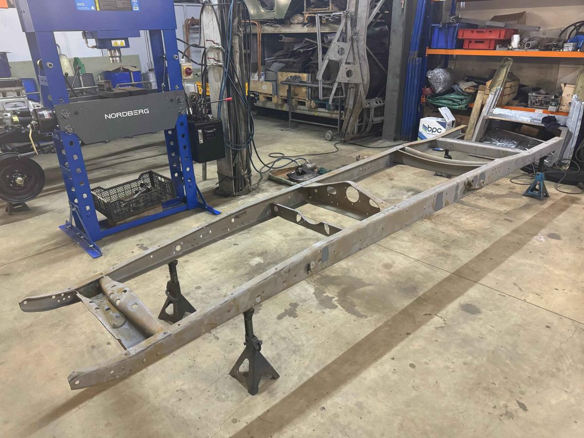

Окраска диски.рама порошок .не по фэншую по теплого гаража нет.Боюсь коррозии.

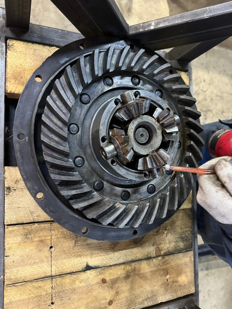

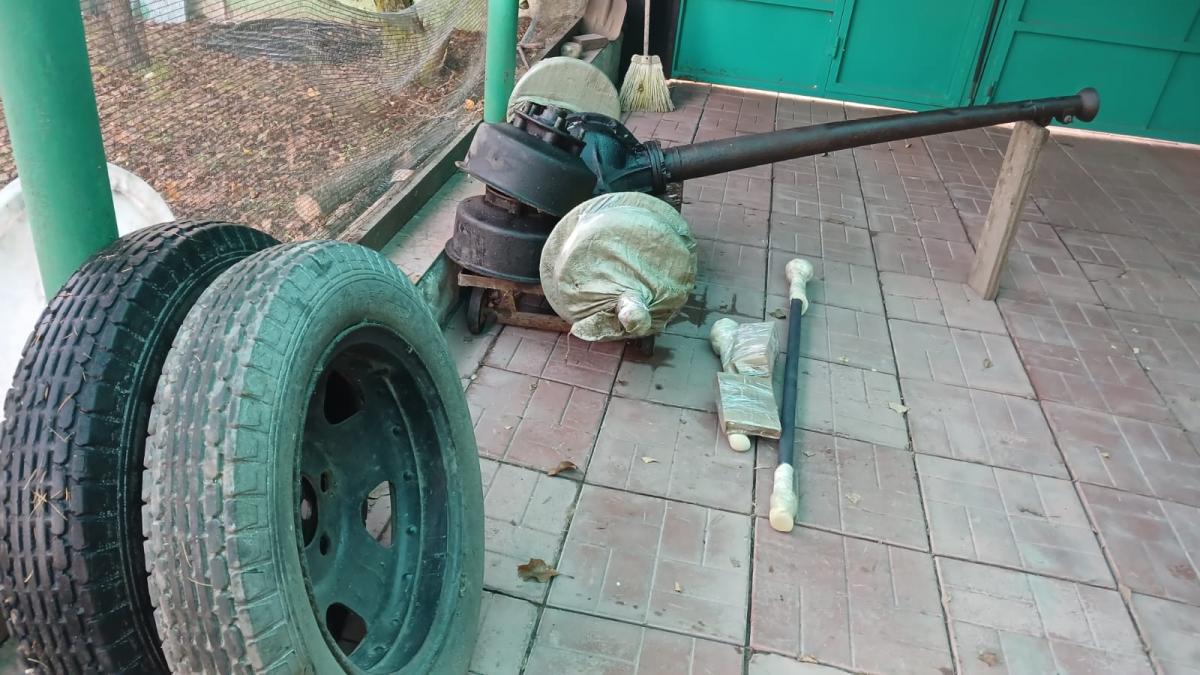

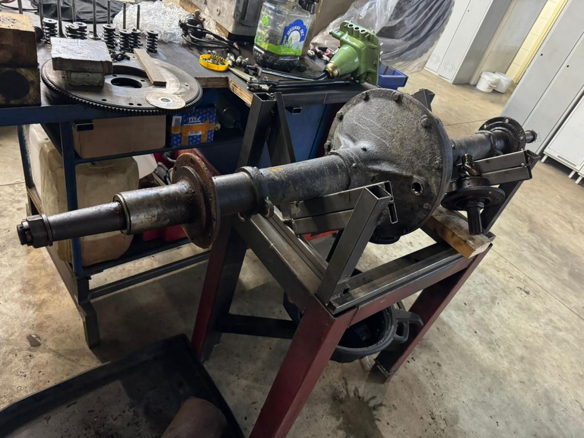

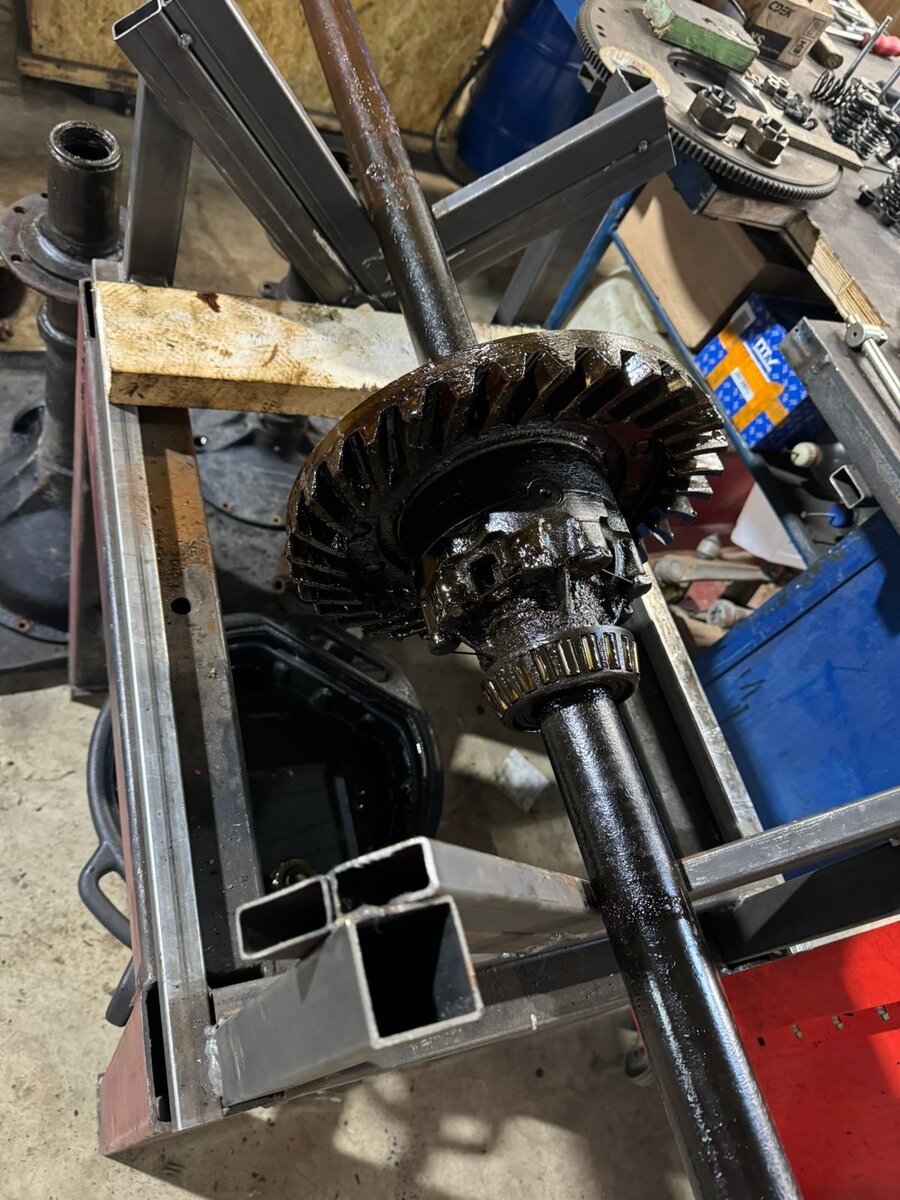

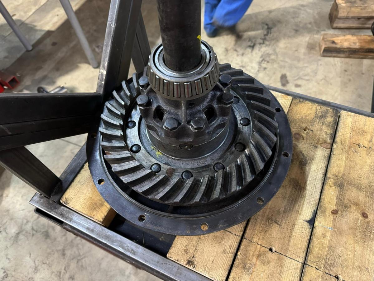

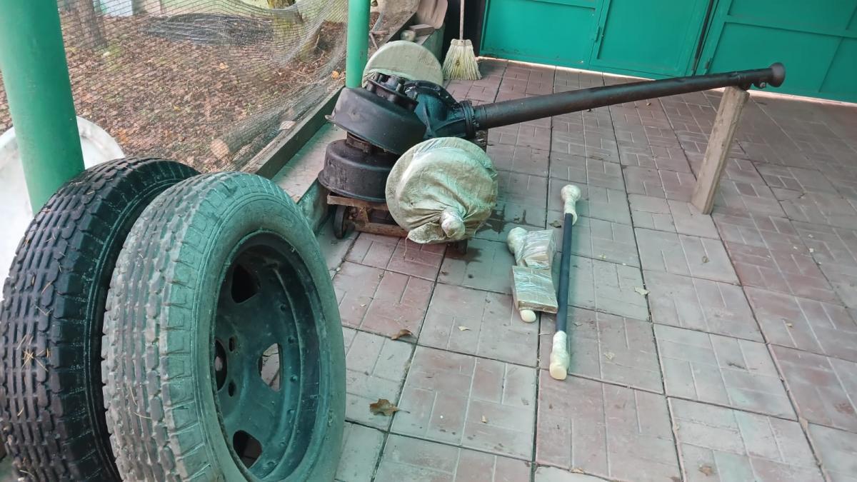

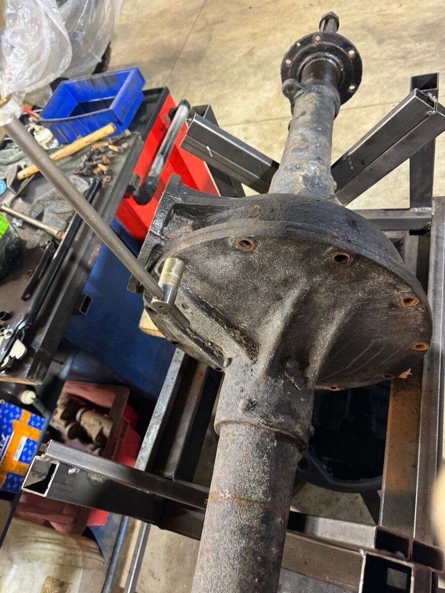

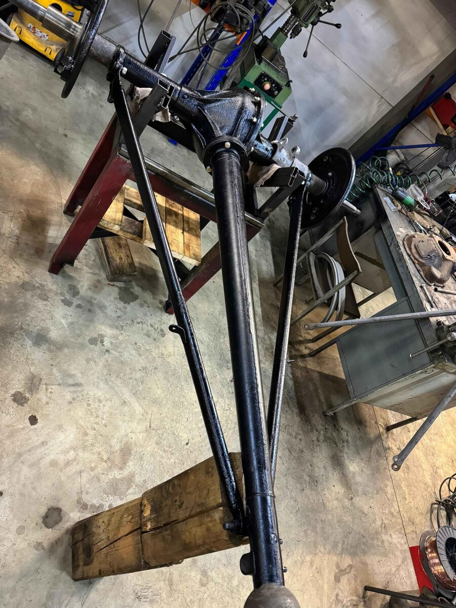

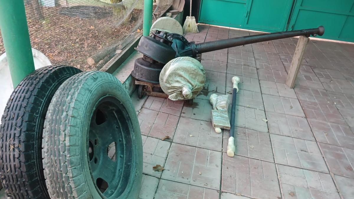

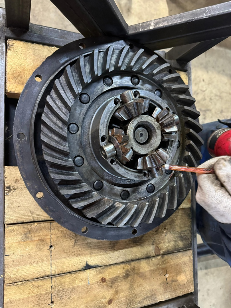

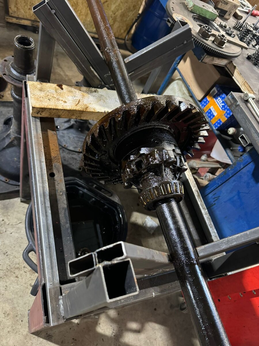

Мост и два колеса отыскались у пенсионера из Москвы
м696
08.11.2021
590
1 692
Кировск

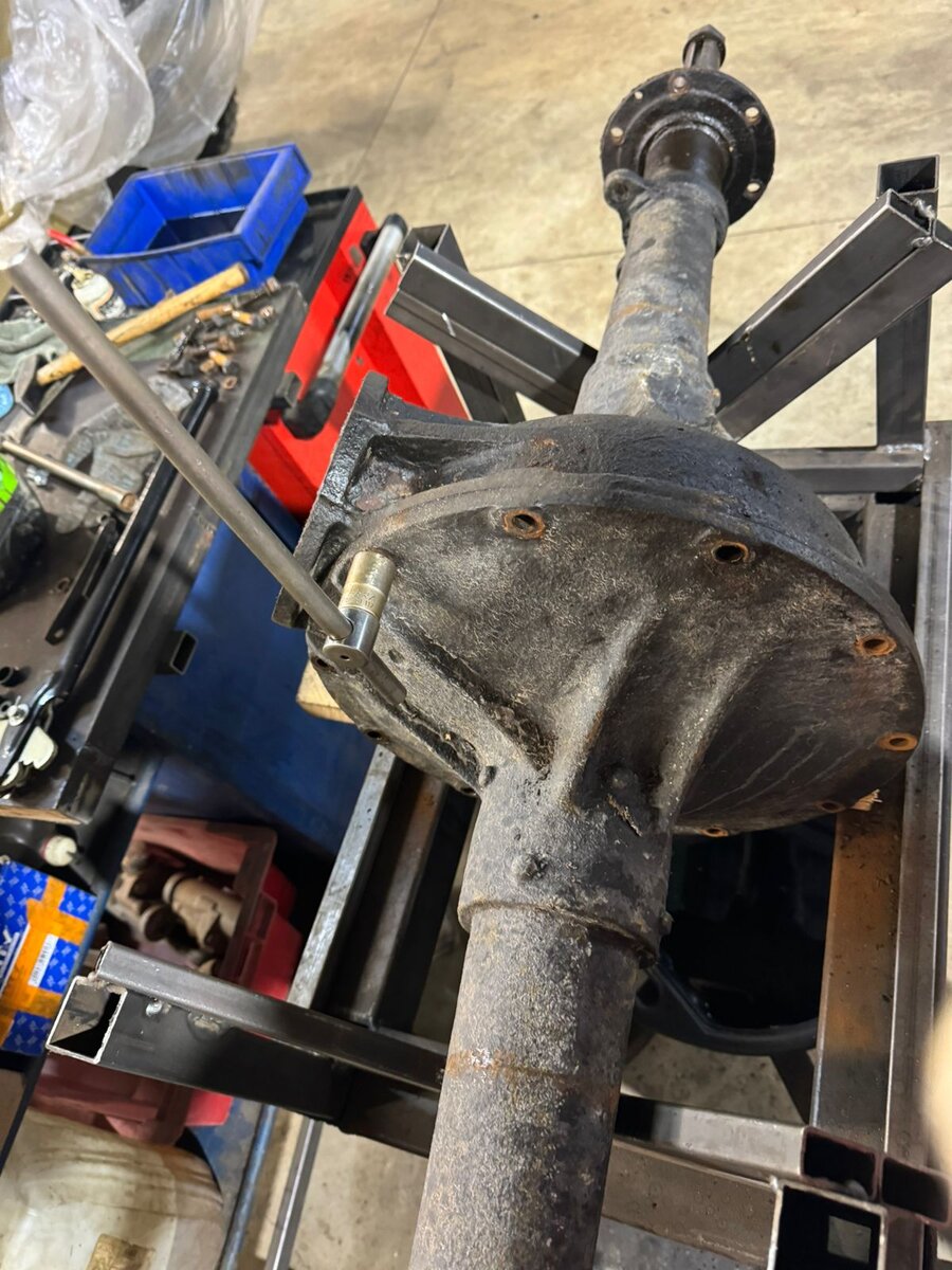

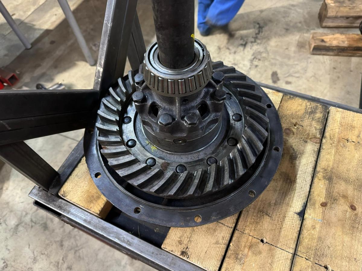

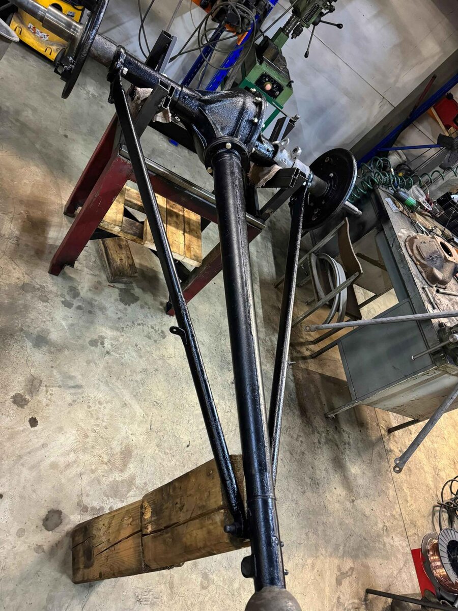

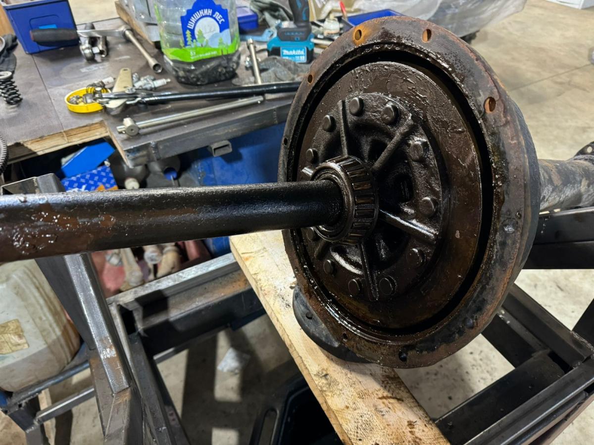

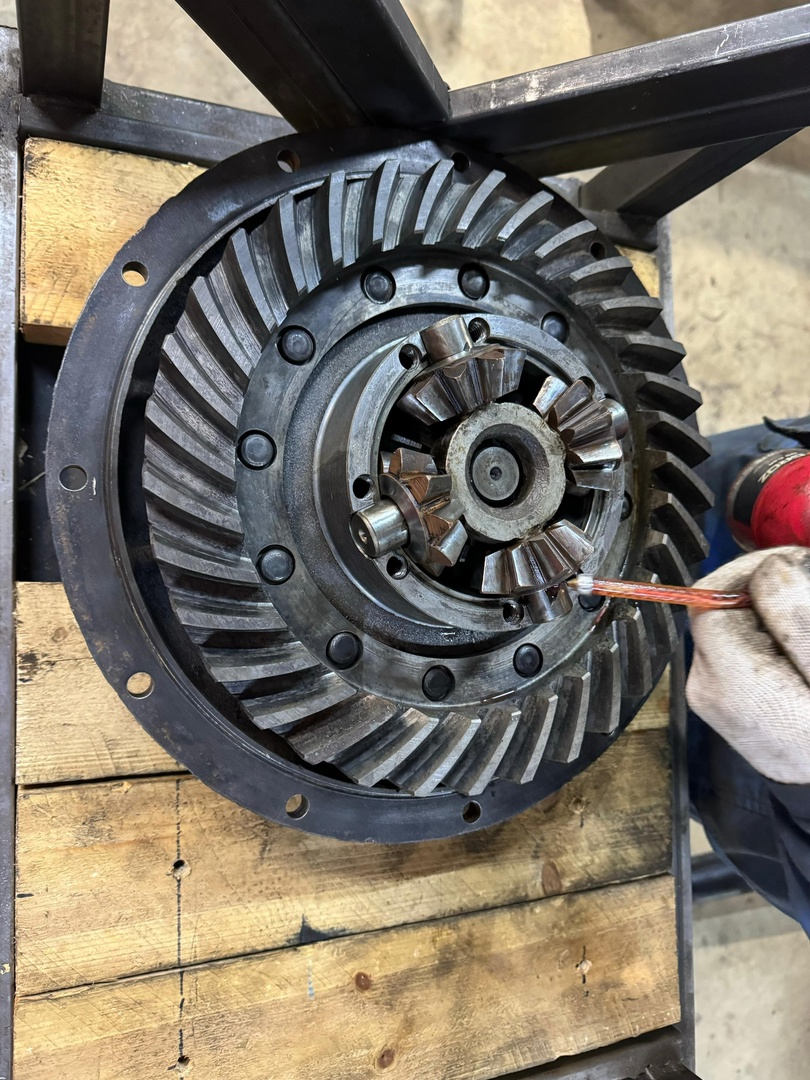

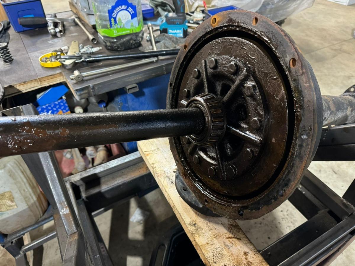

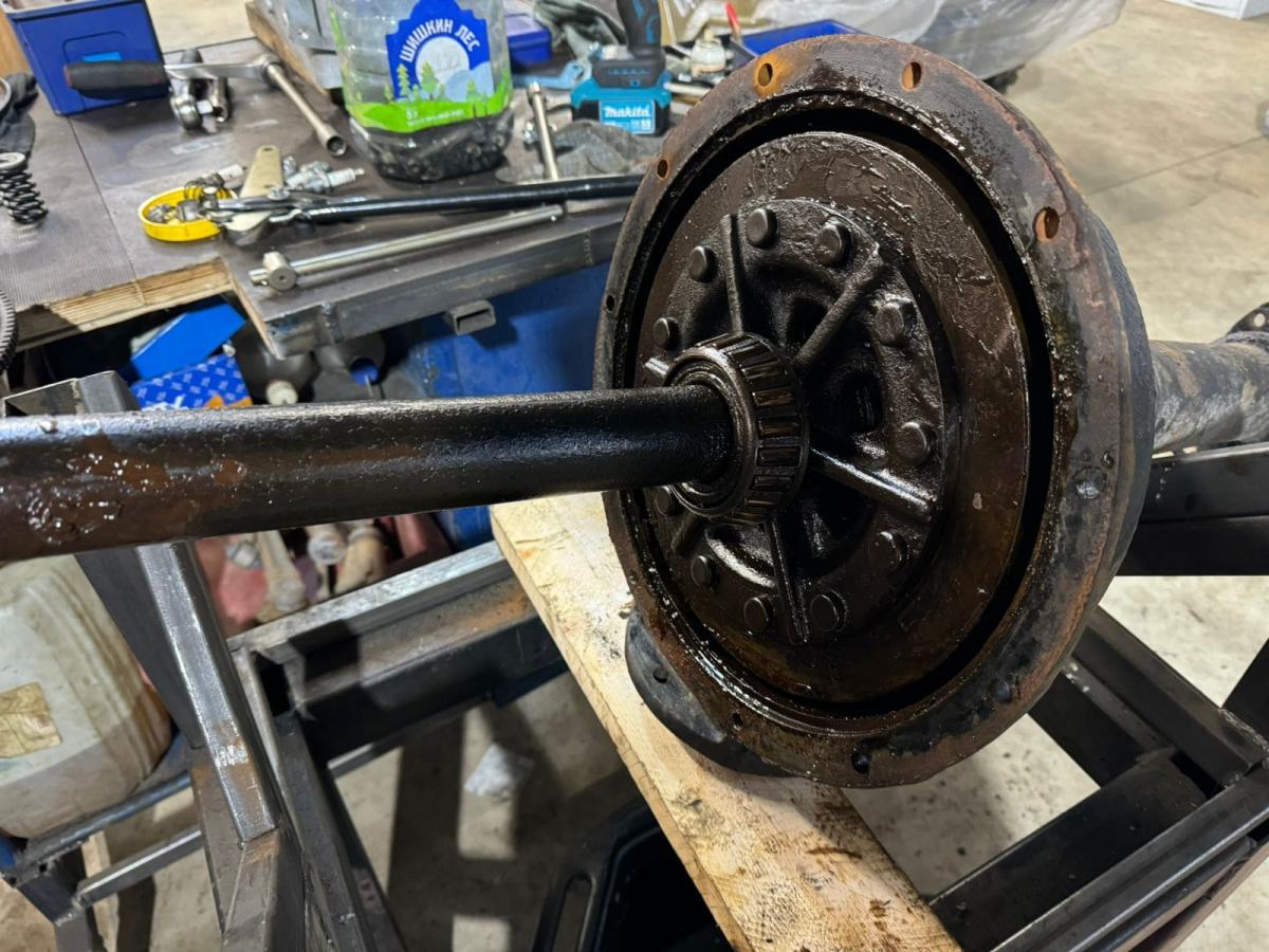

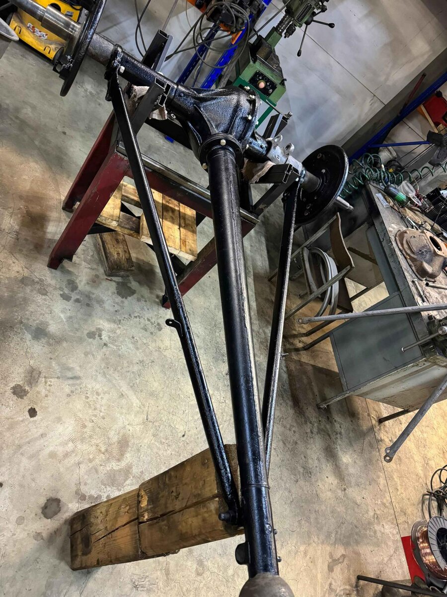

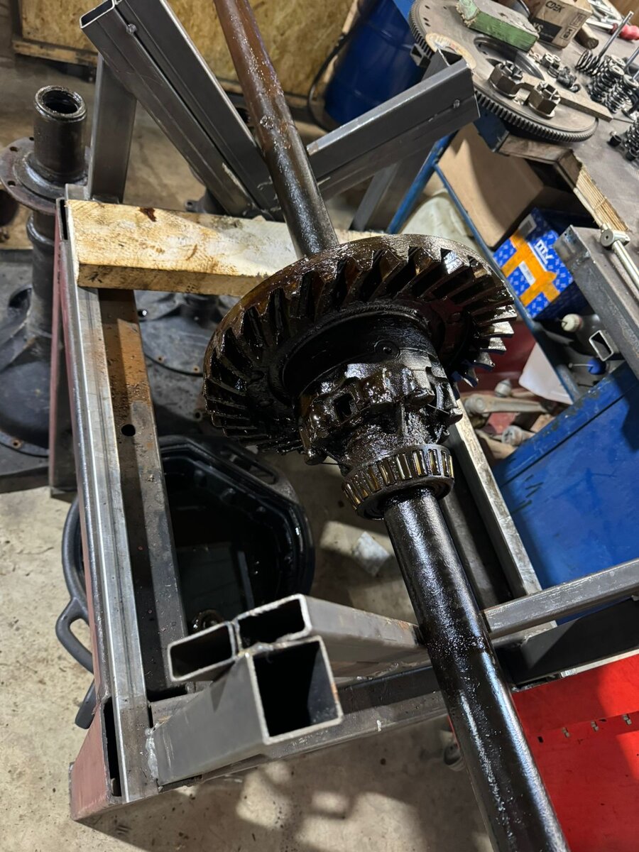

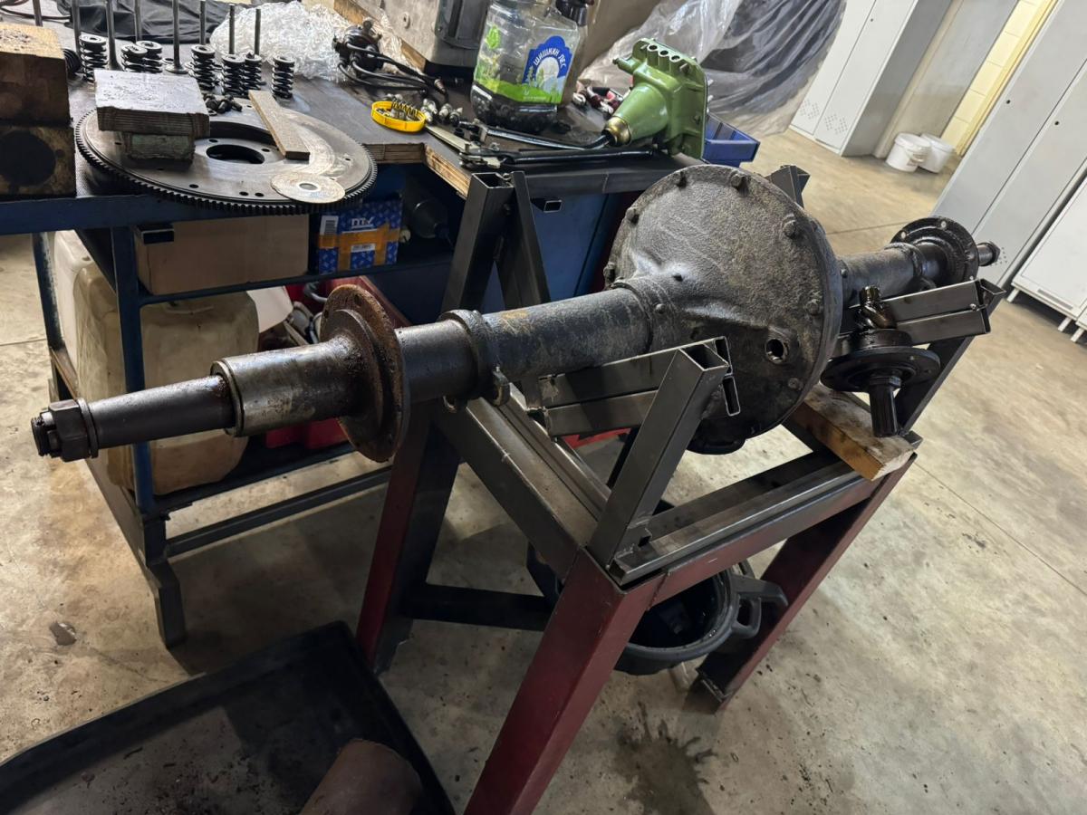

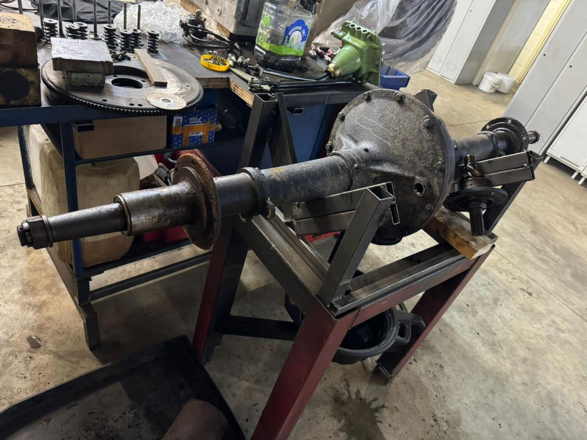

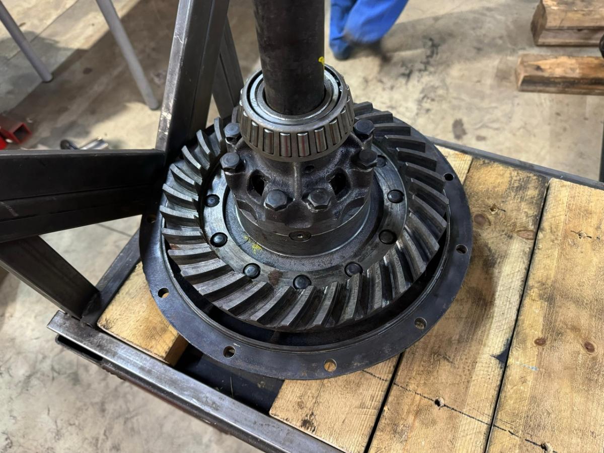

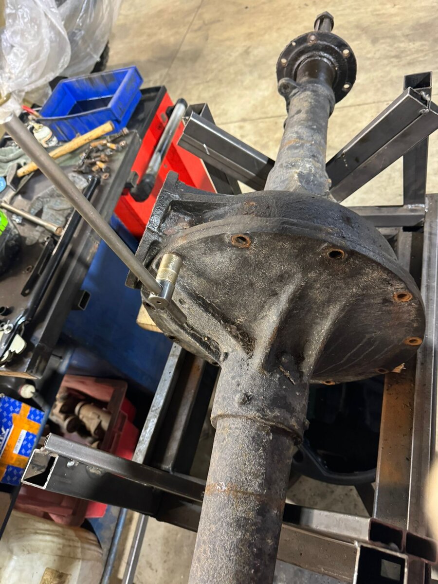

Вскрытие моста показало что мост можно смело считать складским
9 148
12 264

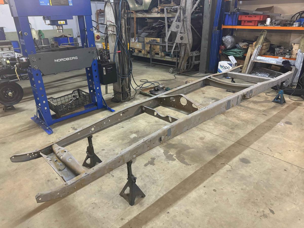

Там на одном фото видна крышка коробки передач салатового цвета. Это был авиационный грунт (а может и не авиационный, просто похожий на него по цвету), который использовали на ГАЗе после войны и до второй половины 50-х. У меня на моторе ГАЗ-М 58-го года уже красно-коричневый. Вся военная копанина, которую я видел, была в красно-коричневом грунте и окрашена в тёмно-серый цвет - с довоенных времён и до деталей с маркировкой 44 годом. Если Вы собираете машину на военное время, то аутентичнее было бы покрасить двигатель и КПП в тёмно-серый, мы брали 7021 по RAL.
А по поводу окраски порошком гложут меня сомнения... Отдал я колёсные диски от своего УАЗа в контору занимающуюся ремонтом и порошковой окраской дисков. Они должны были их отпесочить, загрунтовать и покрасить порошком, полный цикл их окраски. Лету и первую зиму они продержались, а после второй начали ржаветь, причём не по стыку обода с диском, где мне говорили, может полезть ржавчина, а на прямых участках! Так что не верю я с тех пор в порошковую окраску...
у меня на Газ 67 диски порошком уже 4 год
все отлично.

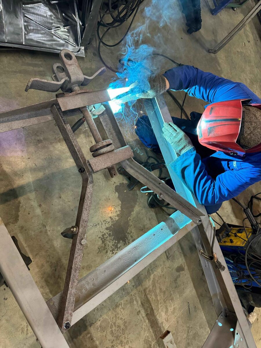

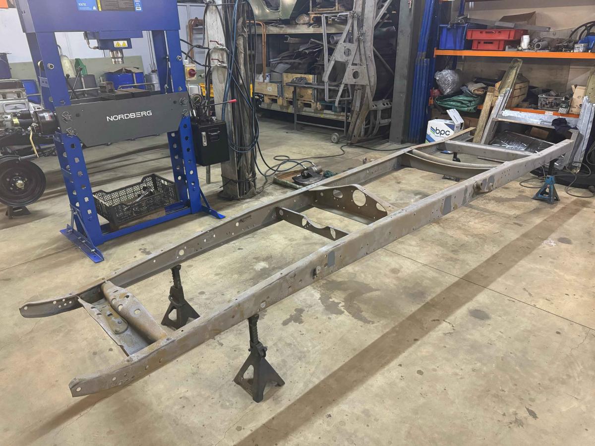

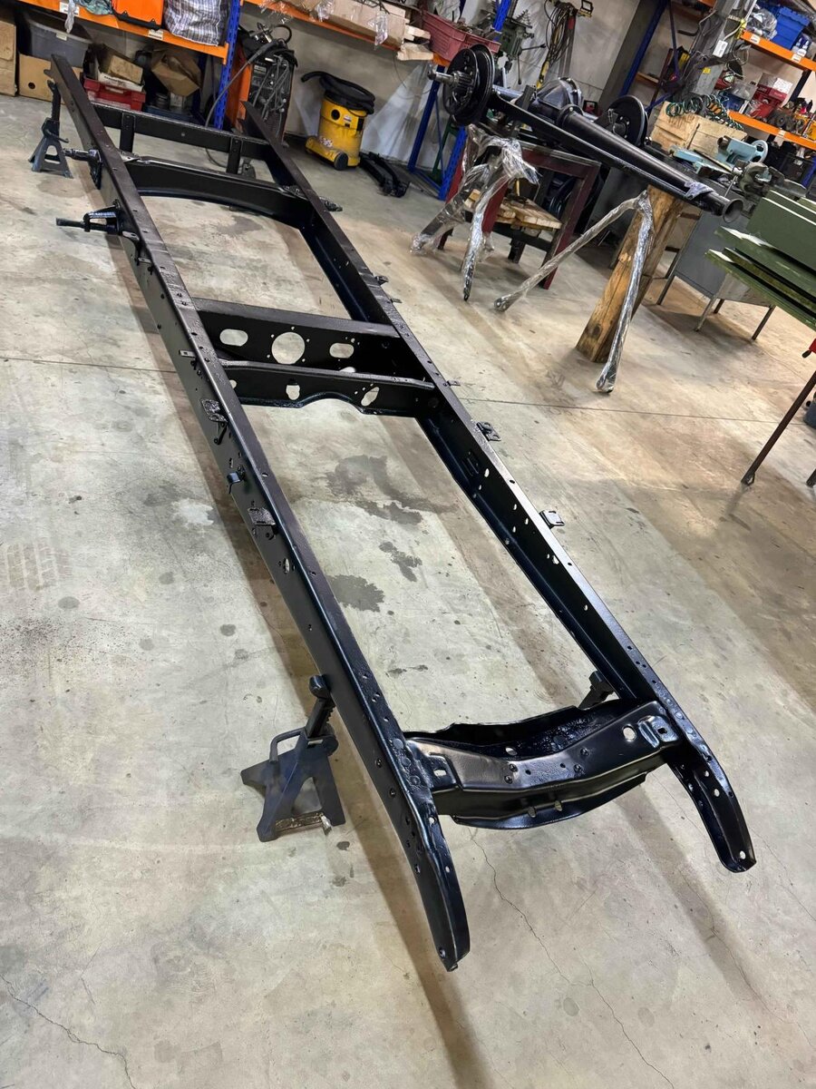

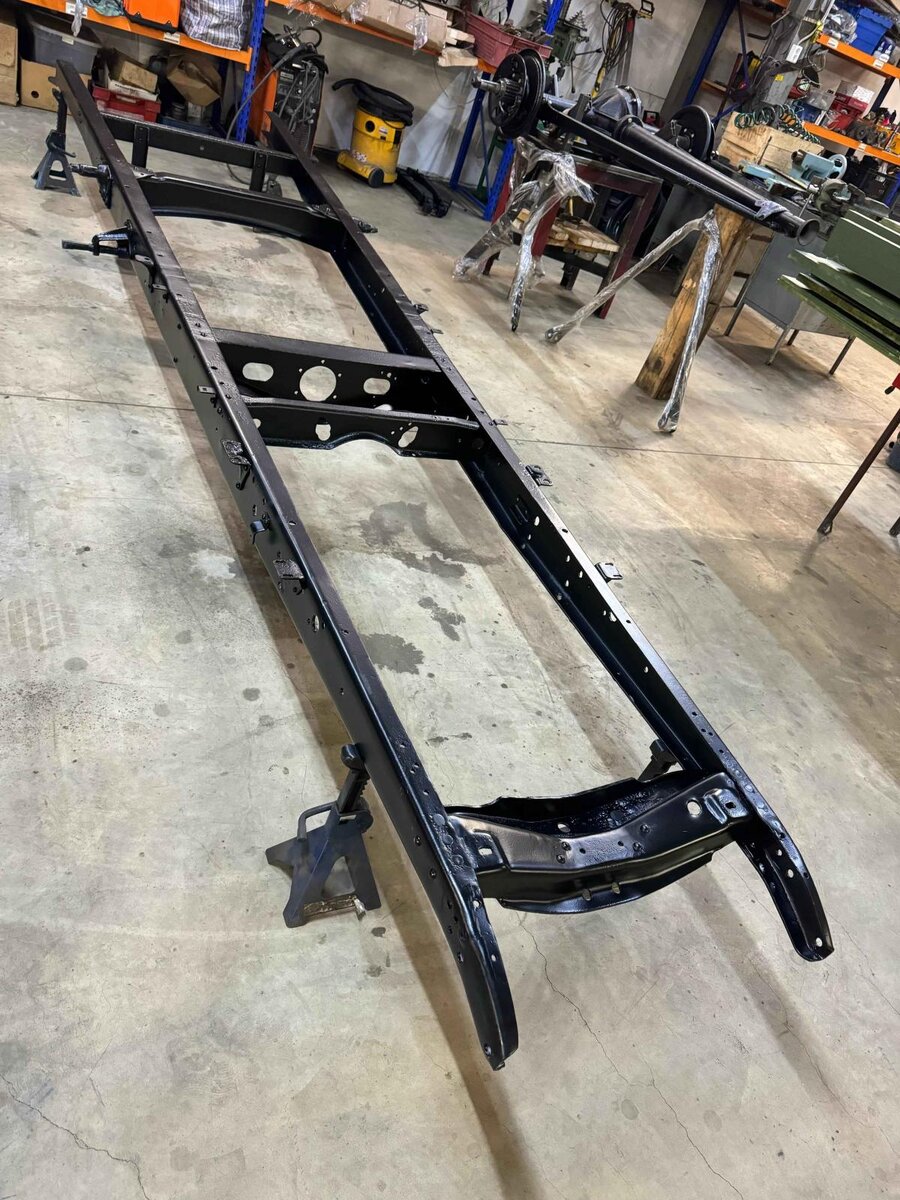

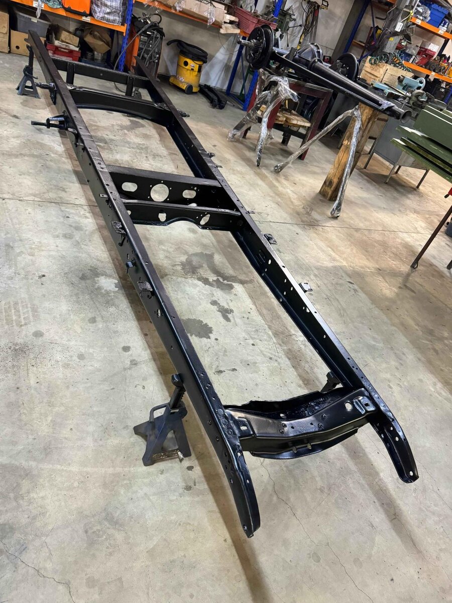

работа с рамой
результат

9 243
10 004

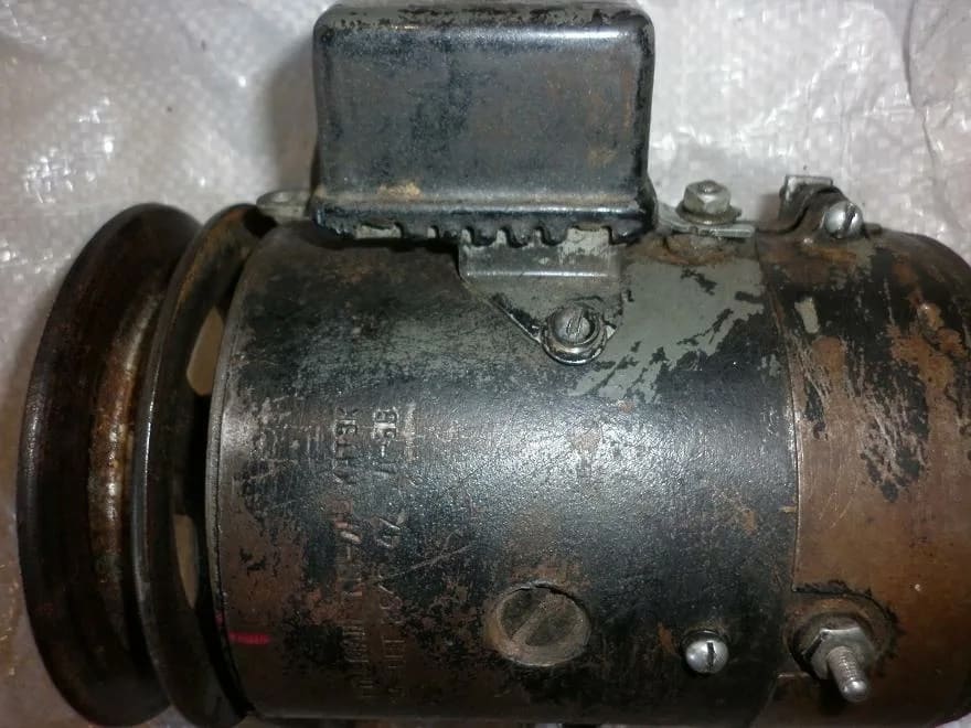

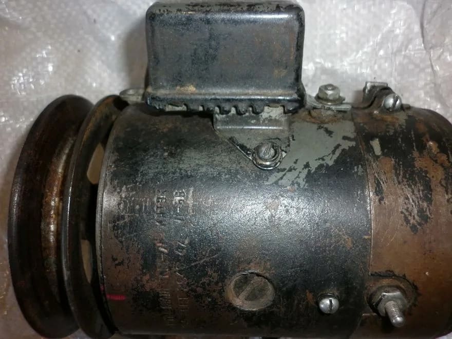

По генератору имеет смысл собирать из частей, если нет целого
Ну или если есть целый , но мертвый , то мотать ) есть такой опыт. Не сам конечно, но восстанавливали 6 вольт
Реакции: СЭМ
все отлично.
У меня на ГАЗ-67 краска с одного диска слезла уж лет 15 назад - на нём небольшой налёт ржи. Он в гараже стоит и зимой по реагентам не выезжает! Может мне плохо сделали, не знаю, но и от других людей слышал недовольство порошковой окраской...
предположу что плохо подготовили.
у нас деньги брать любят а работать на совесть нет.
