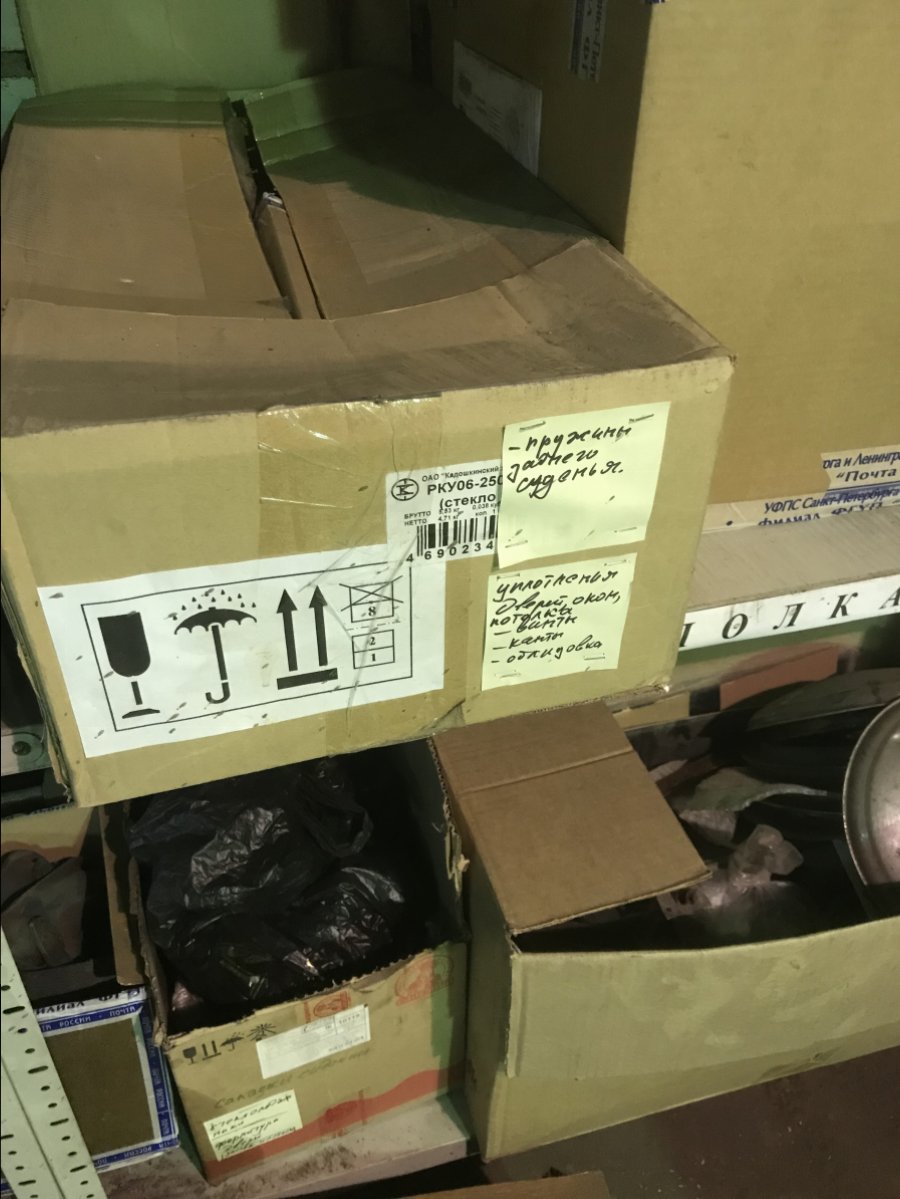

Потерял задние в гараже , найти не могу !
Всё перерыл. Вроде всё подписано.... неделя поиска без результата!
Вот и спрашиваю. У меня переезд маленький был.... боюсь утеряны.
4 474
6 913
Если знатоки не ответят, посмотрю в выходные.

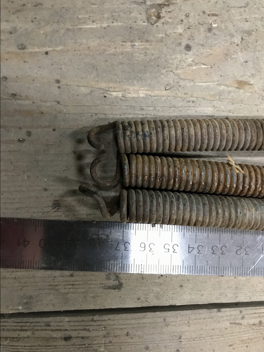

С силюмином справился :) на ура, обжал потихоньку и вытащил.

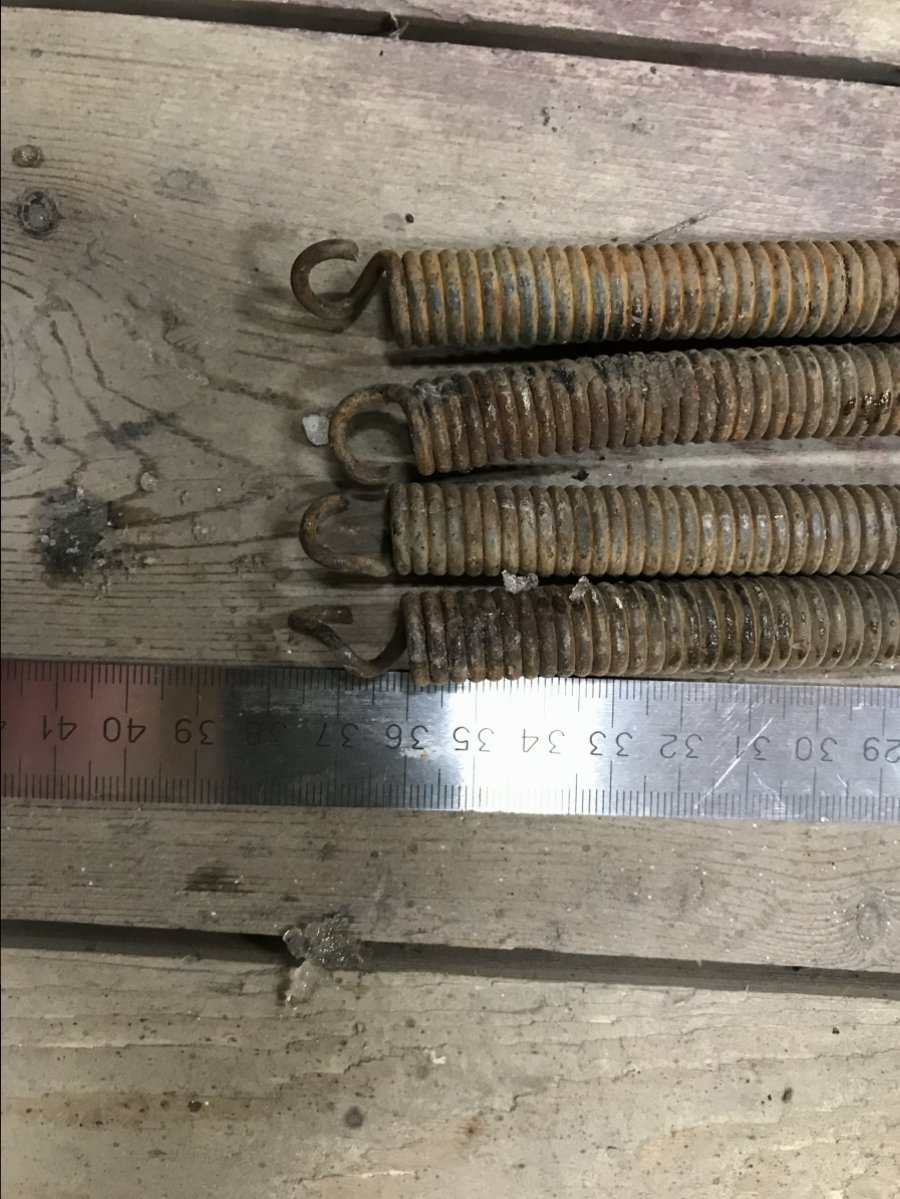

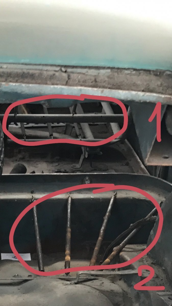

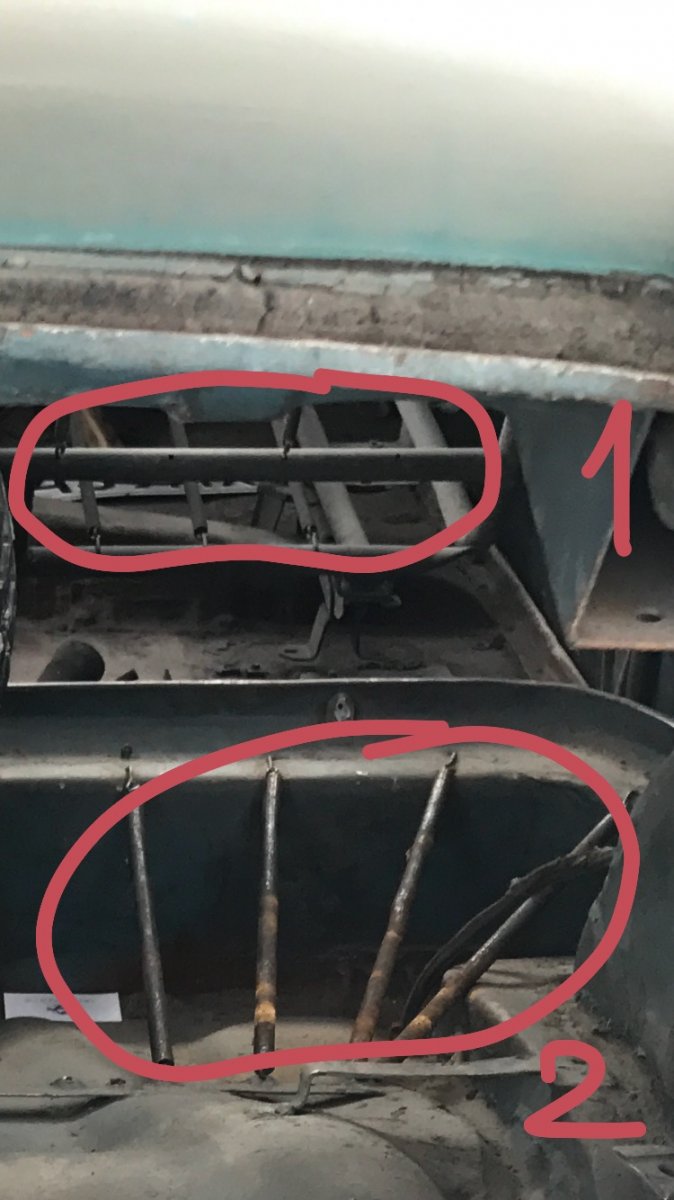

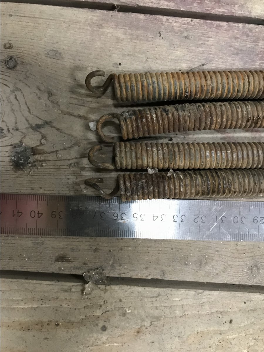

Подскажите пожалуйста : пружины на раме переднего дивана 1 и пружины под задним диваном 2 одинаковые или разные??
Вот эти :
Пока не могу посмотреть. диван стоит под кучей запчастей, но как будет возможность- сравню.

Могу в выходные тоже посмотреть.

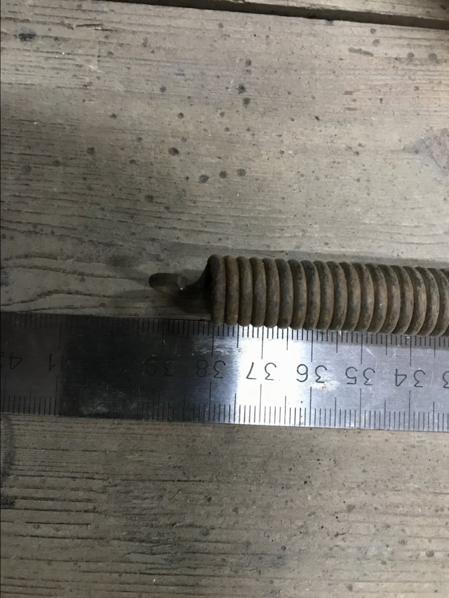

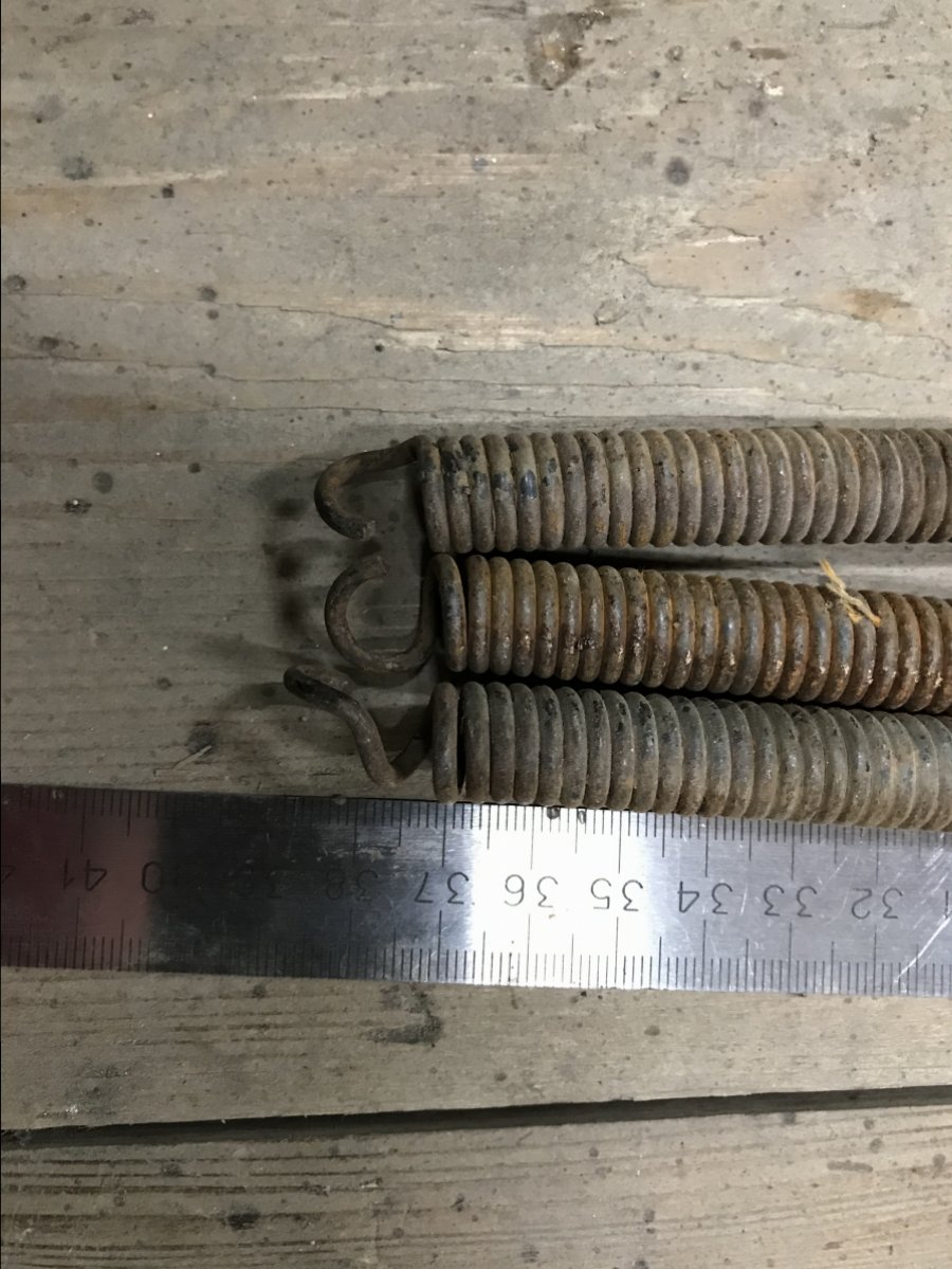

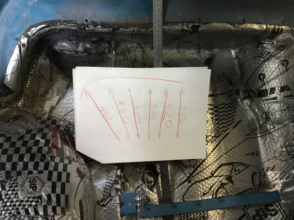

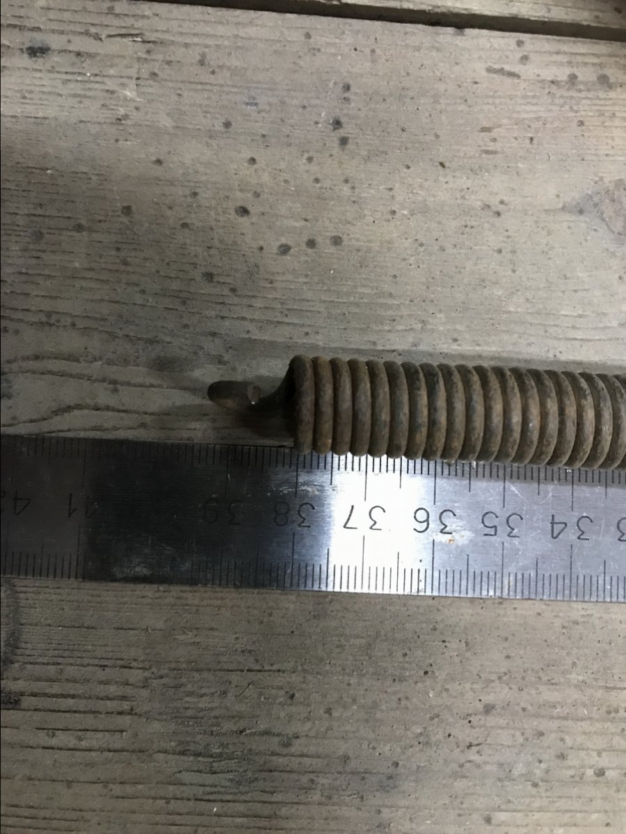

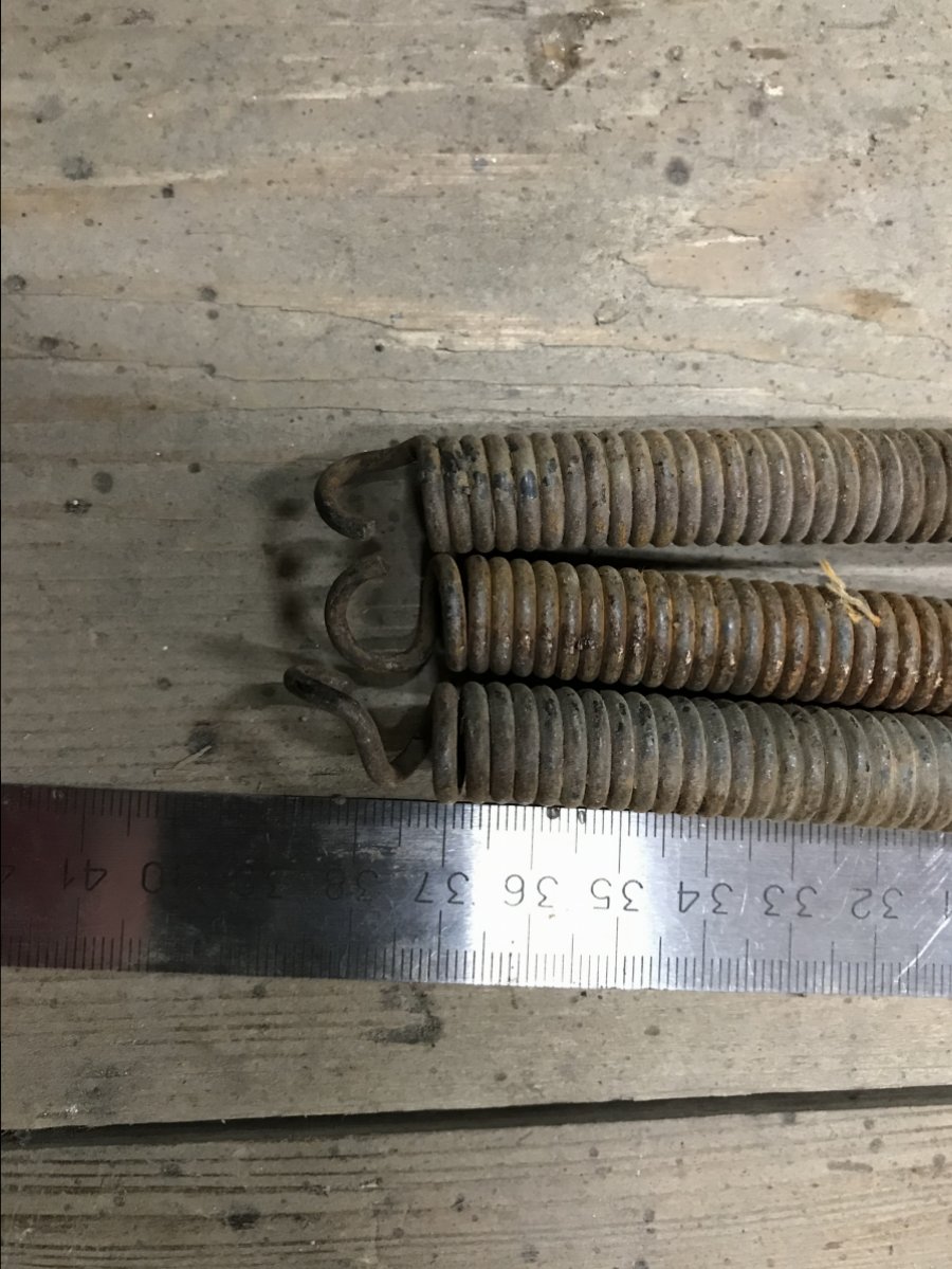

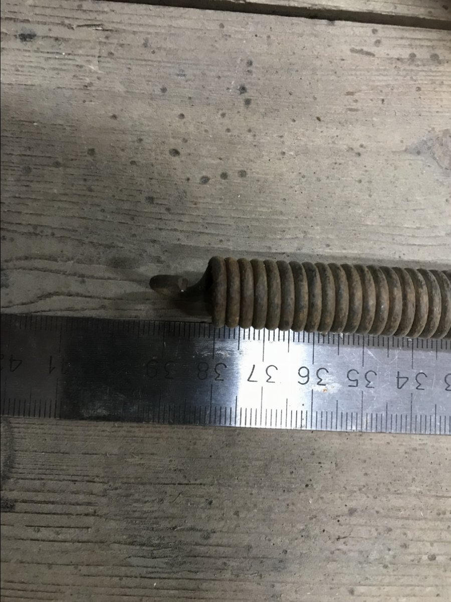

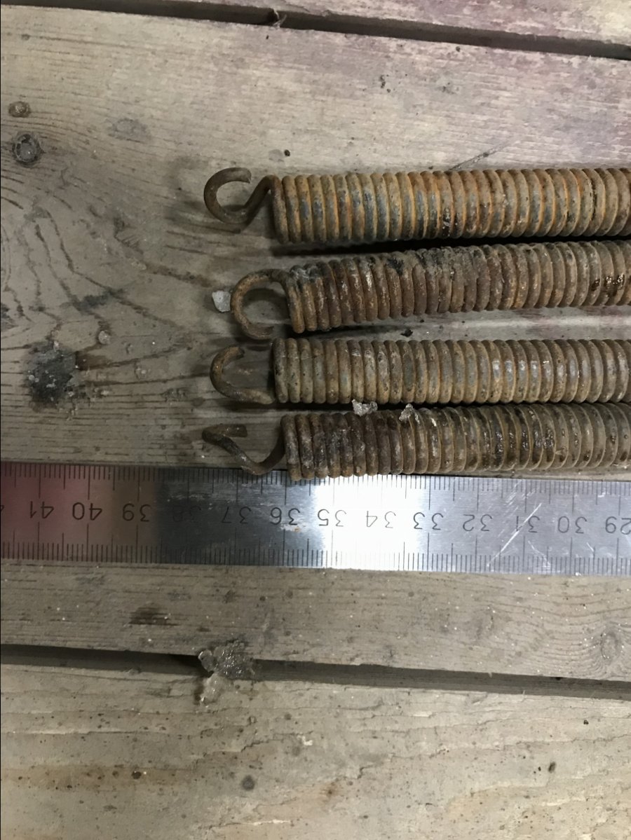

Выявил три размера на пружинах заднего дивана, замер делал по телу витков, пружины плотные
021E5502-DE93-4F9F-89ED-3F7C5801C2CF.jpeg 82C60D5D-0D2F-48FA-83B4-AF1A3498F0F9.jpeg BD821EA8-4A60-4E5F-85A6-FDC0E0A2CB39.jpeg

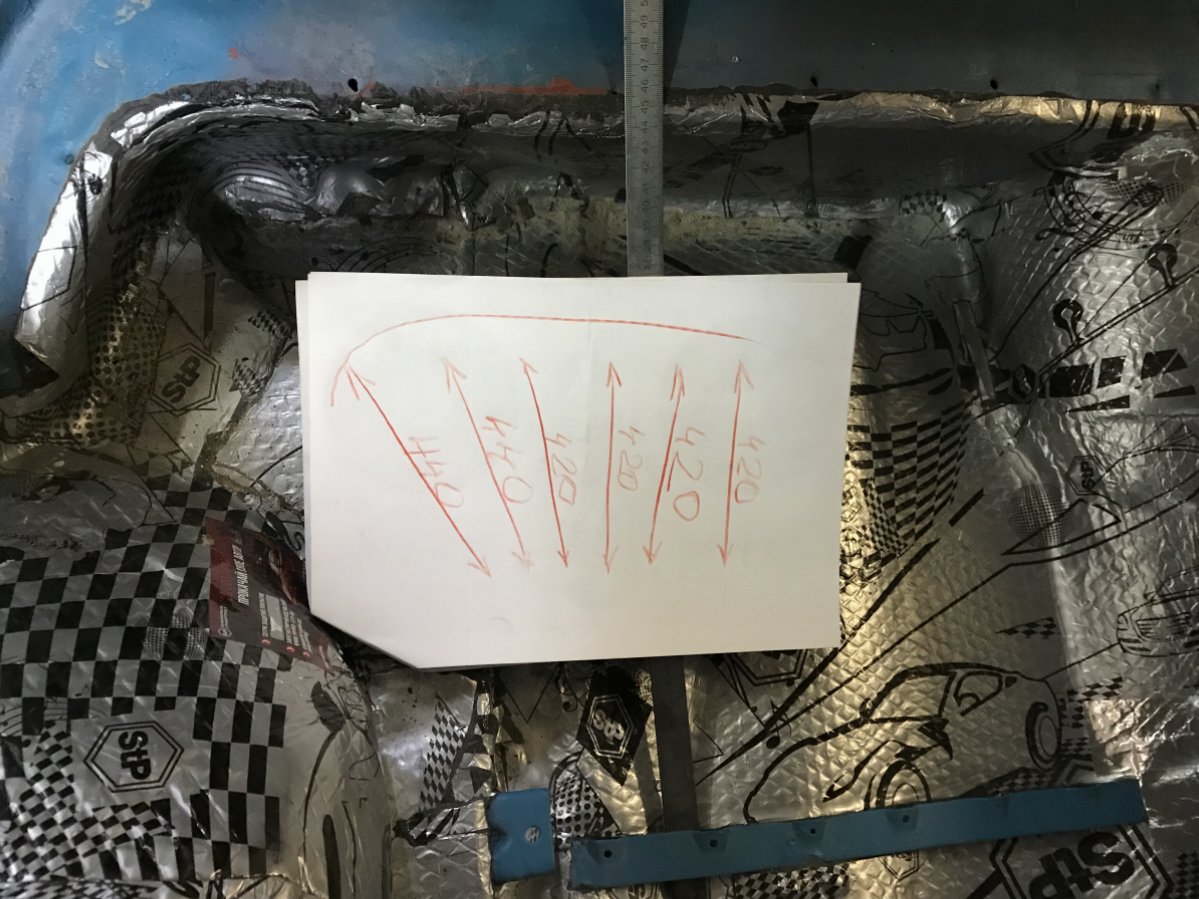

Картинка замеров растояний дала два размера
Прикидывал пружины, длинные становятся четко по краям, а короткие основной масив, крючок ставится один.
Остался только вопрос - третий самый короткий у тонеля ставтся, чтоб сильнее поддерживать зад???

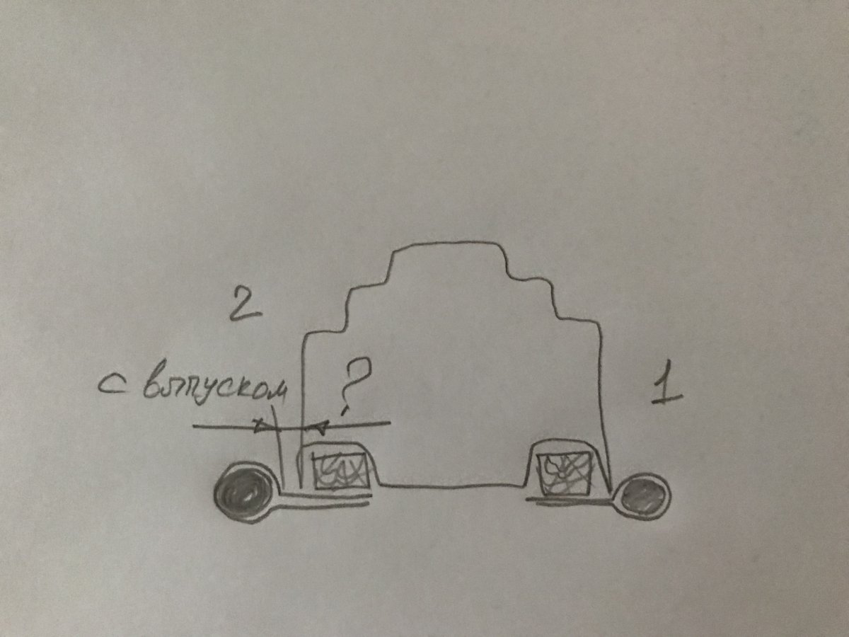

Подскажите по проемам салона?
Первым слоем на закладные в кузове крепится:
1. потолок, уплотнитель двери, кант.
2. уплотнитель двери, потолок, кант.
По уплотнителю - нужно прям под цилинтр ровно в проем выпустить или дать зазорчик к цилиндру?
1-2 2-1
Реакции: Mankus и Pika

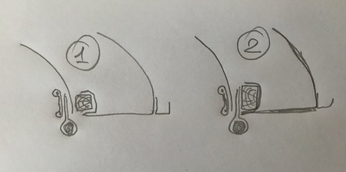

На этой картинке , рис. 1 верно.
Никаких зазоров.
Сам кант прибивается с большим натяжением.

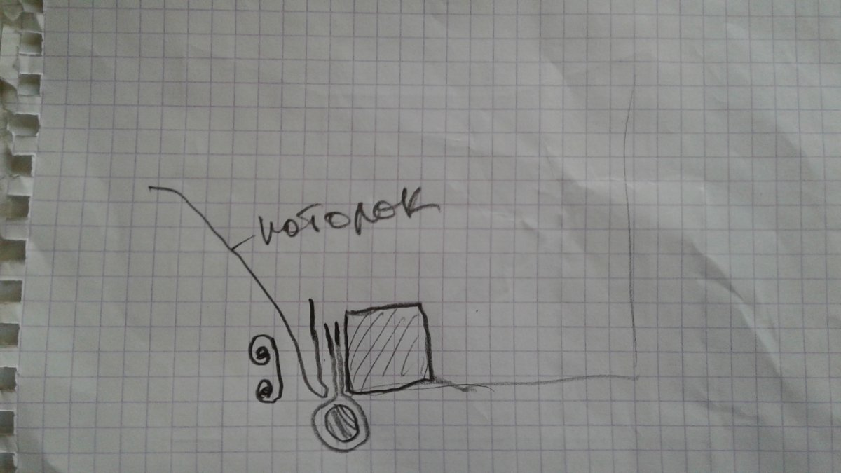

А на этой картинке, дополню уважаемого коллегу--
--потолок прибивать с подворотом, т.е. не отрезать, т.к. швы могут начать расходится.
Реакции: Pika и Зубр
У меня кажется потолок был просто обрезан и я просто обрезал новый всё норм вроде... а так всё верно 1-2, 2-1.
