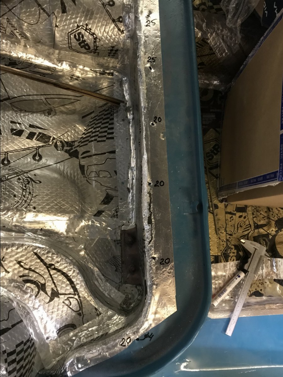

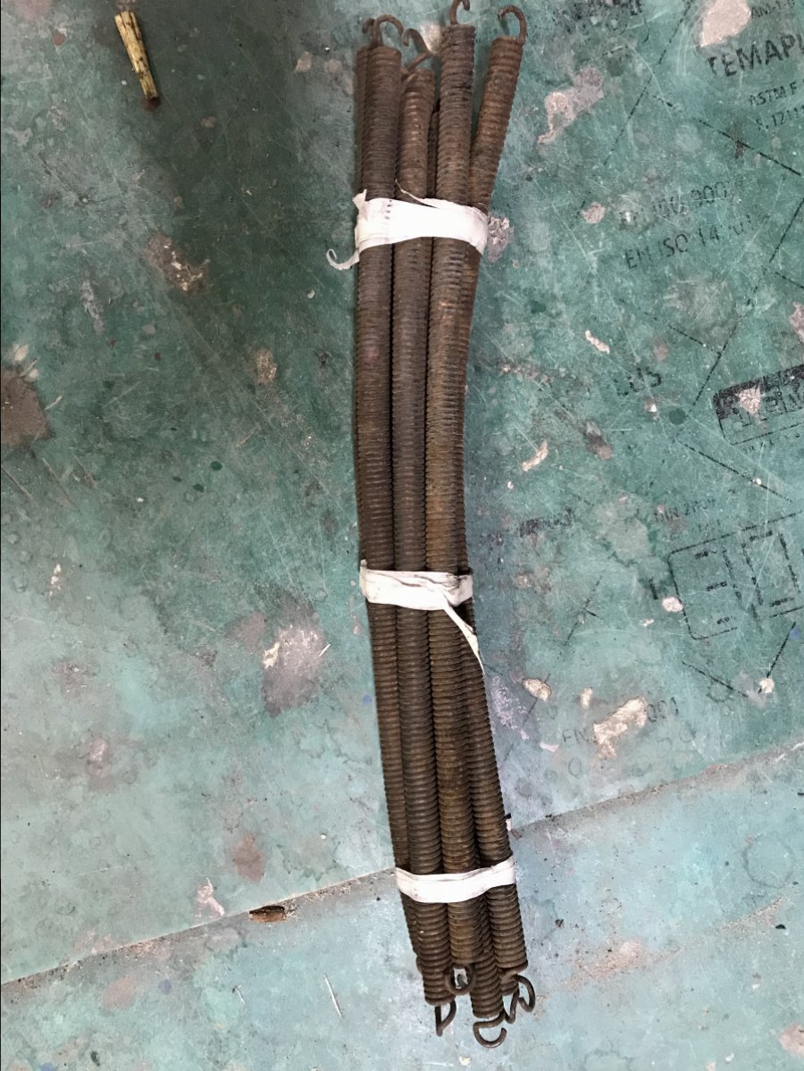

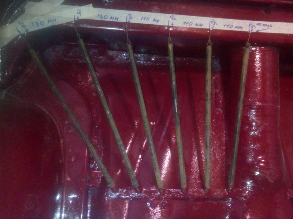

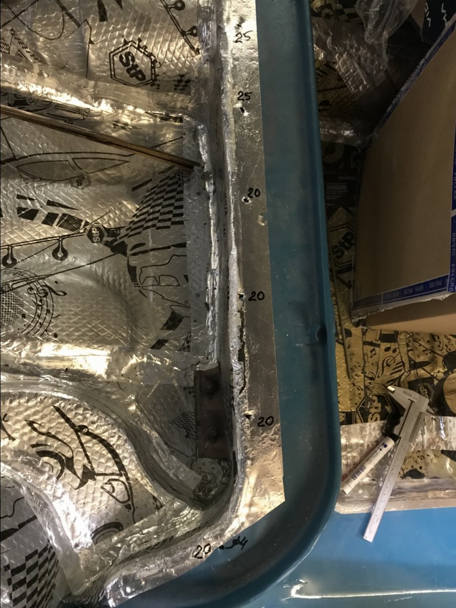

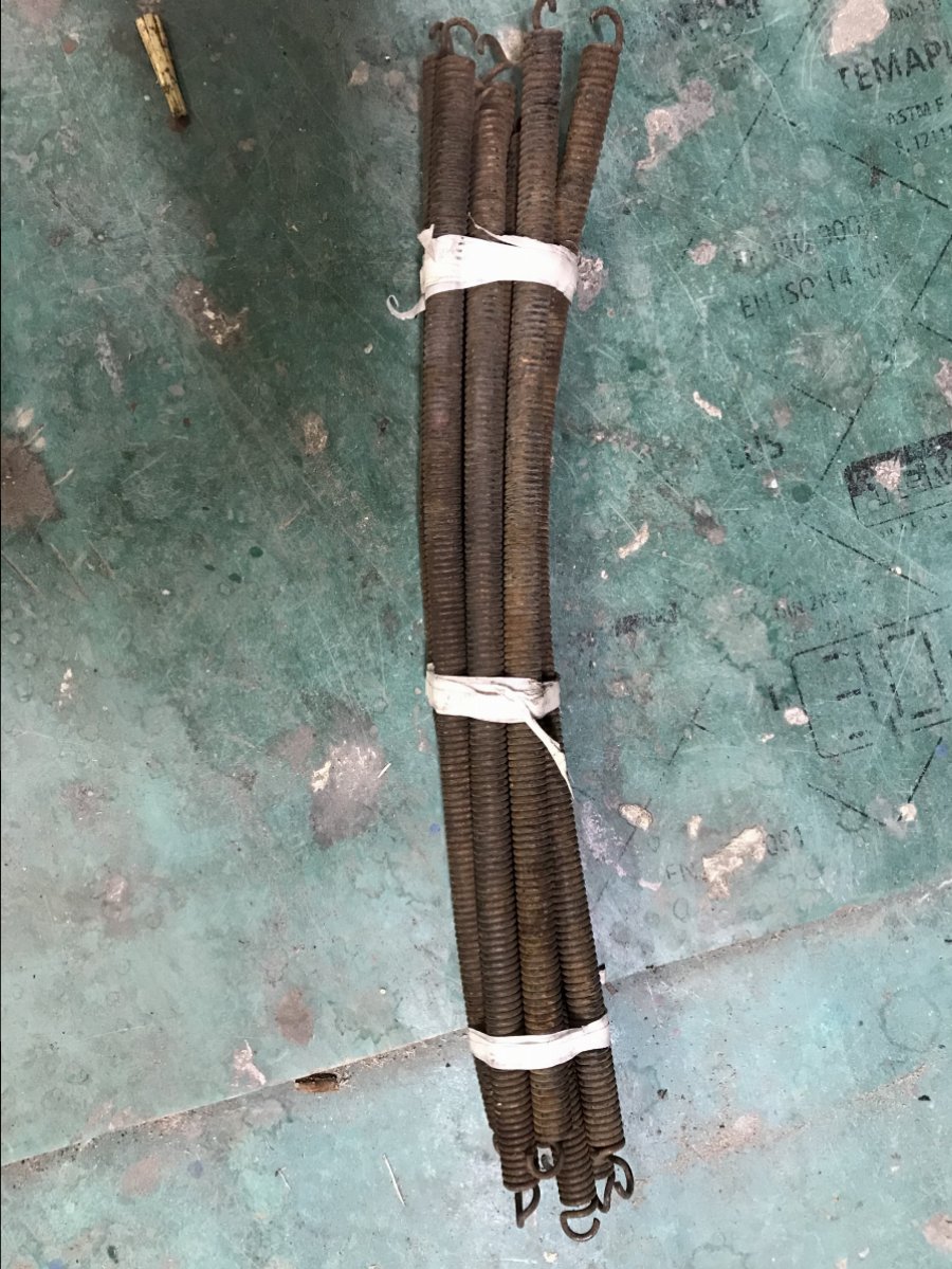

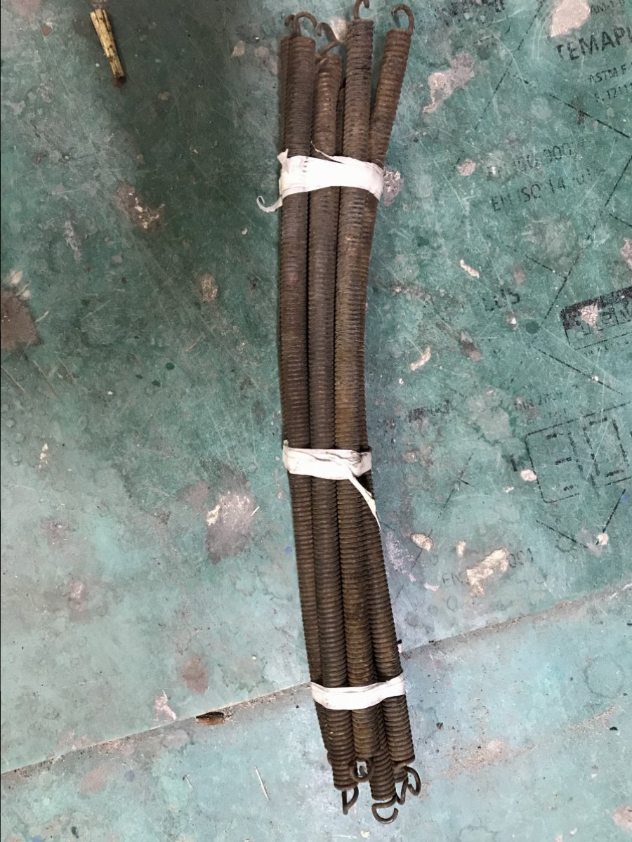

Интересно получается два которые ближе к оси кузова 25мм от изгиба, все остальные 20мм. Пружины без допкрючков.
Вот сдесь вопрос - дополнительные зацепы для пружин должны быть или нет???
5F30B508-DB3D-4704-8B07-996FE9B94273.jpeg D58071AA-1F10-4F55-BA44-C91B5A95268E.jpeg
Реакции: БЕГИмот
3 652
6 051
Интересно получается два которые ближе к оси кузова 25мм от изгиба, все остальные 20мм. Пружины без бопкрючков.
Вот сдесь вопро - дополнительные зацепы для пружин должны быть или нет???
Крючки вроде должны быть! Я их в продаже даже видел.

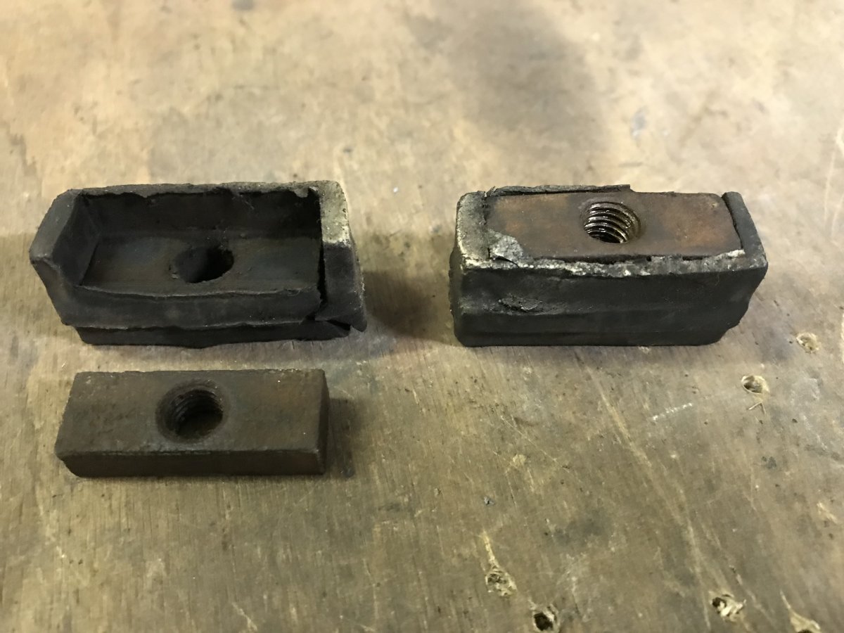

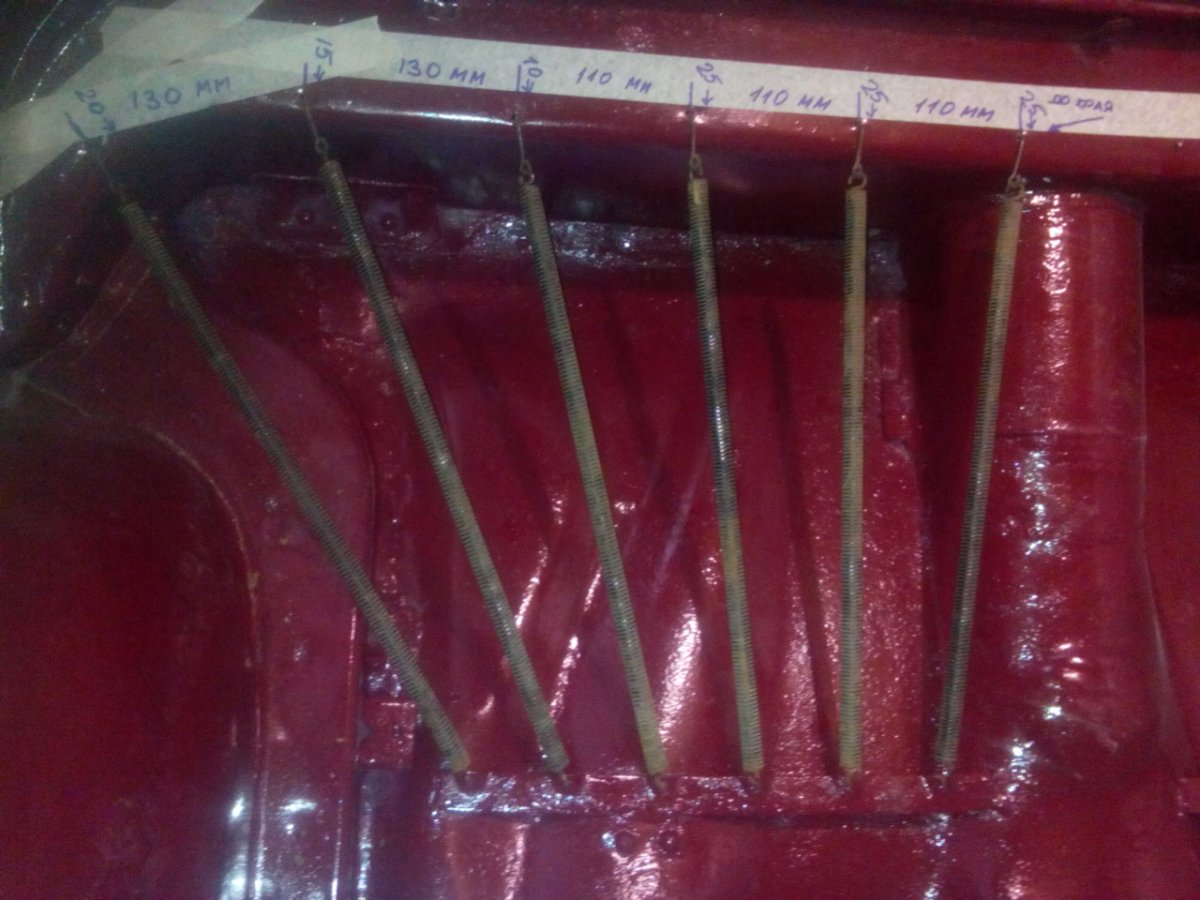

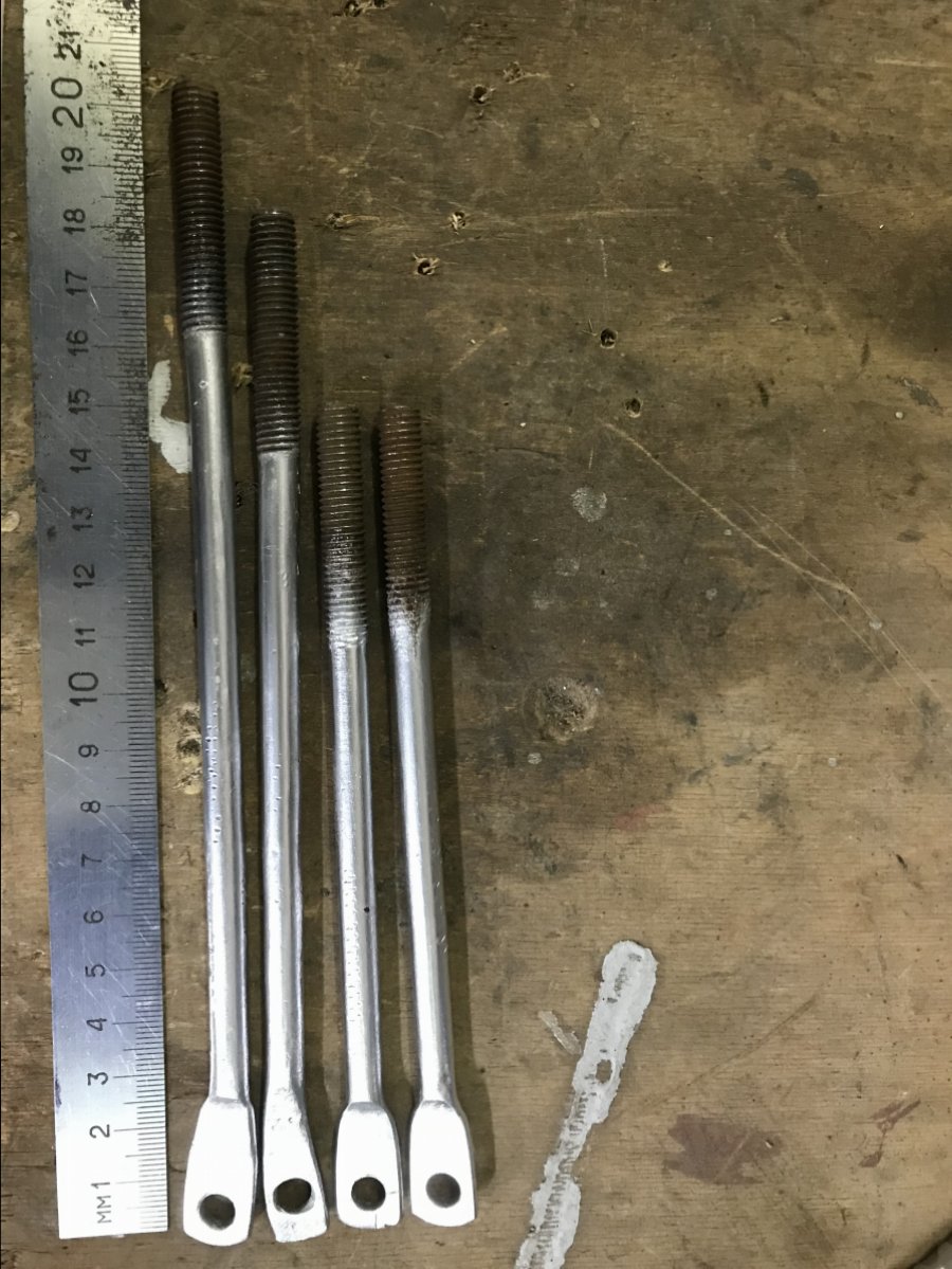

Где колхоз?
200мм
180мм
150мм

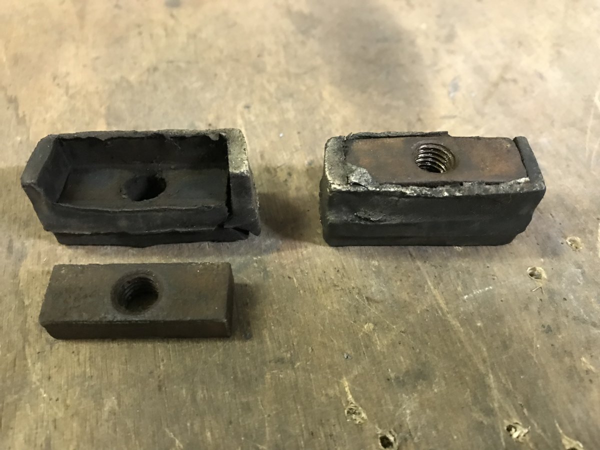

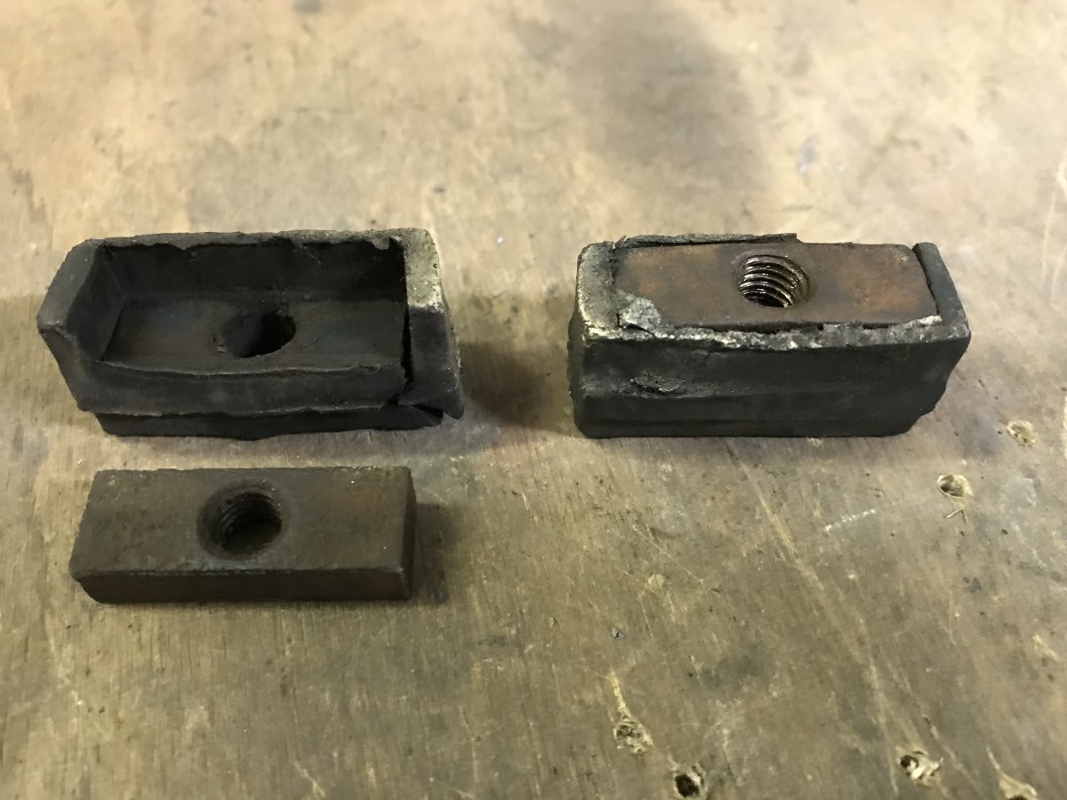

И по буферу, это цельная деталь или сьемный вставыш?
С другого тоже вышел и вставыш кородированный.

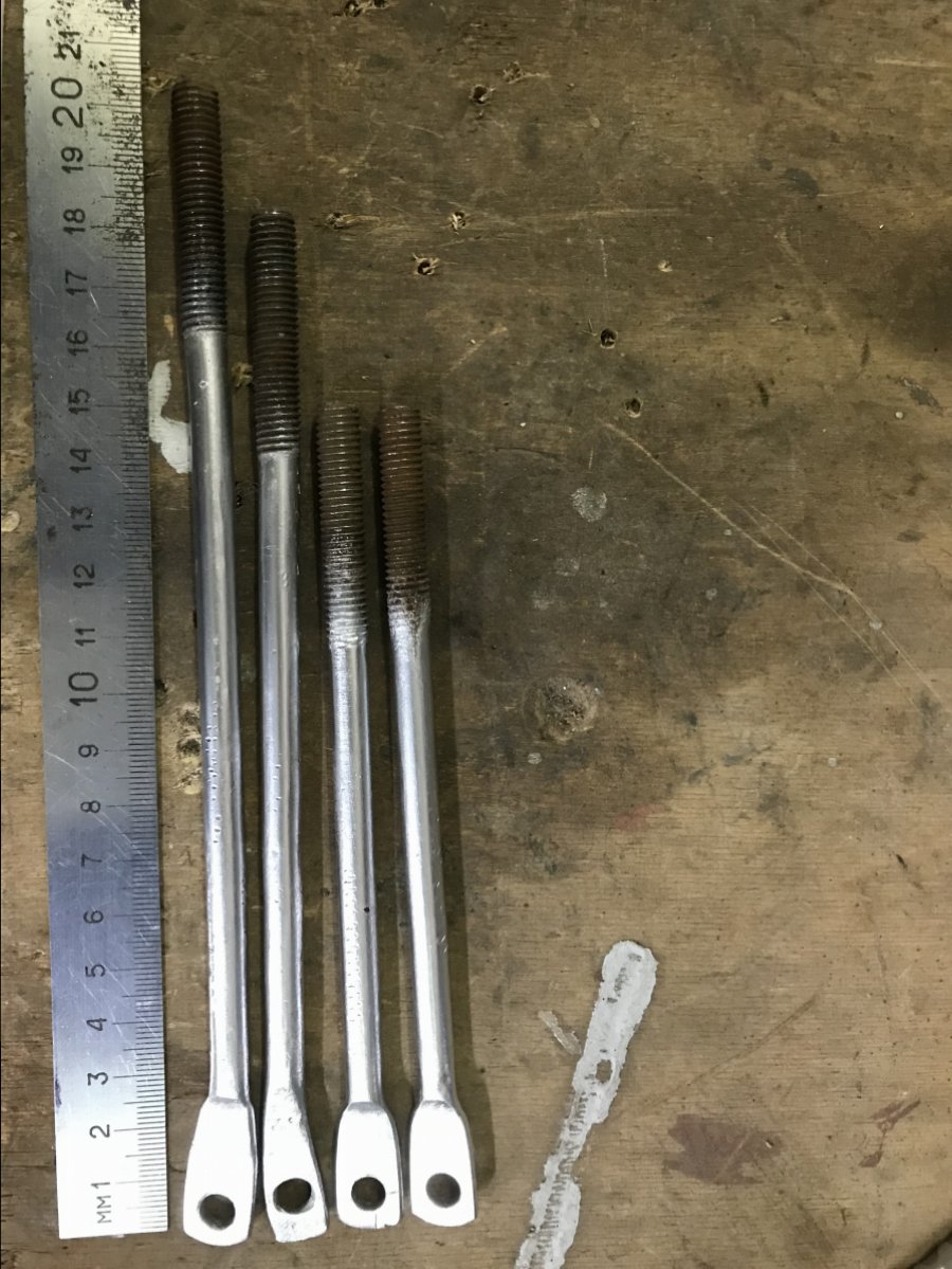

Короткие - это задние ! Длиннее - передние но длину нужно мерить . Буфер справа целый ! Слева - развалился по кускам
4 474
6 913
Да, про короткие понятно, а из длинных кто больной?
Или у водителя длиннее)))???
Не, справа тоже разваленый, это я обратно закладную вставил.
Может вклеенные были, потому как ржавые все закладные?
Еслиб заливная закладная была - почему по бокам от резьбы два отверстия не сделали для замка?
4 848
9 337
Вряд-ли у водителя длинее ! Думаю одинаковые ! Могу завтра померить но у меня только 1 шт передняя . Вторая была обломана .
4 474
6 913
Эт шутка юмор такая про водителя)))
Предполагаю что и у меня одна была обломана, заплескали край и отверстие сделали. Но блин хватит ее на полный вылет двери это вопрос.
10 102
34 943
Где колхоз?
Стальные пластины и каучук выкладываются в матрицу и вулканизируются в однородную массу. В процессе вулканизации адгезия между металлом и резиной обеспечивается благодаря прессу и нагреву.
4 474
6 913

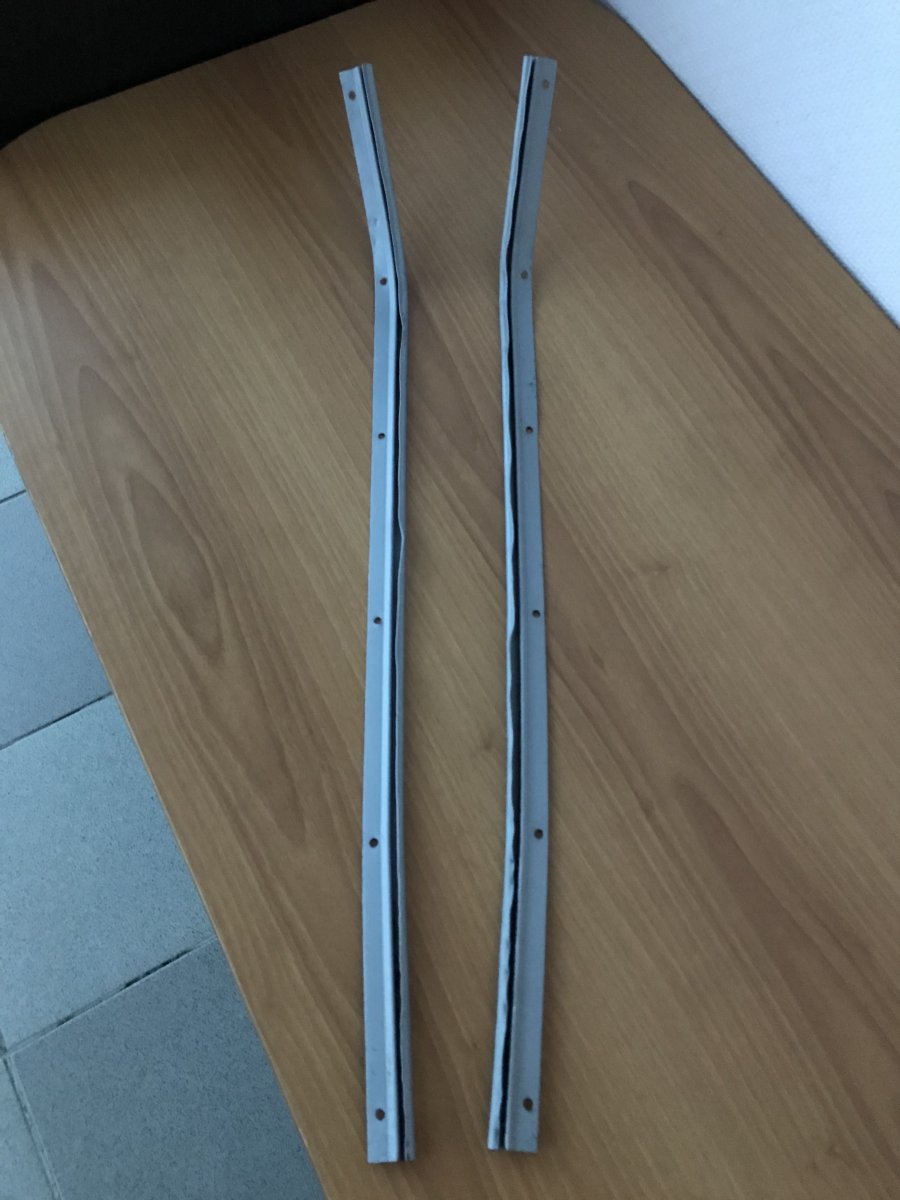

Да вулканизация понятный прцесс, почему в пластине замков не сделали для фиксации в резине? Она на поверхности и бока по 0,5мм. обварены, просятся отверстия и утопить закладную хотябы на 1мм.
10 102
34 943
Согласен,с отверстиями было бы правильнее.Не пойму,почему их там нет.

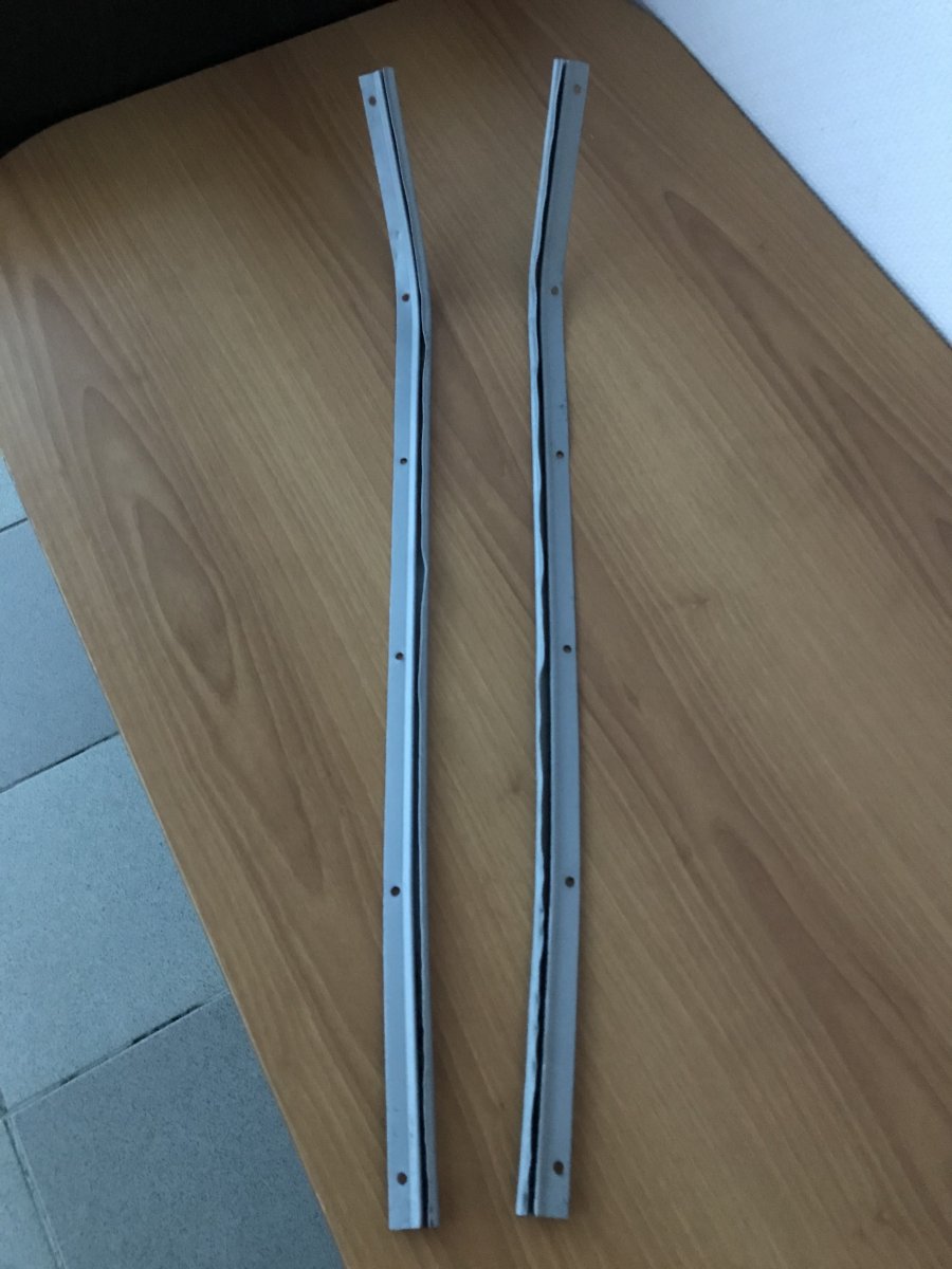

Спасибо, очень полезная информация для тех кто сам шить будет. С проводами для колонок тоже оценил - супер.

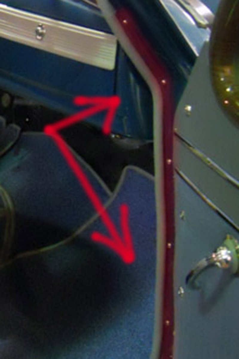

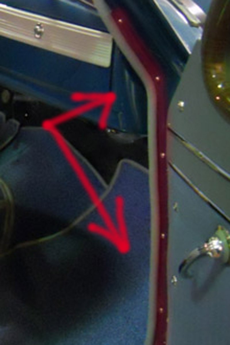

Но перейдем к проблеме, вопрос был о уплотнителе проема двери который затворен в планку от пола до лобового изгиба.
Подсветил красным.

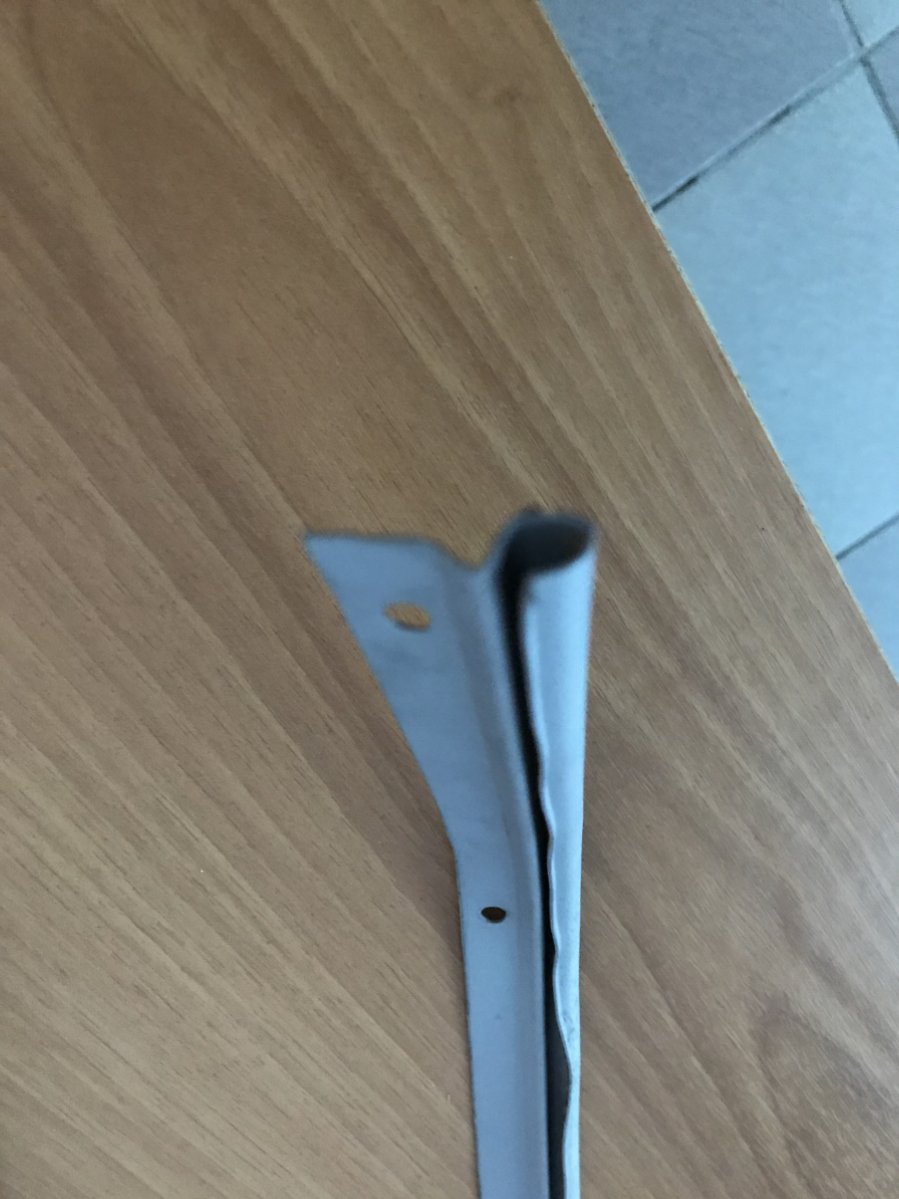

Посмотреть вложение 111364Посмотреть вложение 111365
А это мои побитые, видать вандально зажимали уплотнитель(

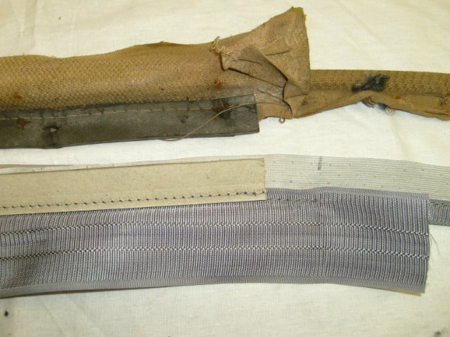

Интересует система крепления ленты уплотнителя дверей в жолобе планки.
Подскажите сам прцесс запресовки в паз, и чем уплотняется - резиновый, капроновый или другой шнур, какой диаметр, и в итоге обжимается или паз промазать клеем и запресовать тесьму уплотнителя двери под средством шнура????

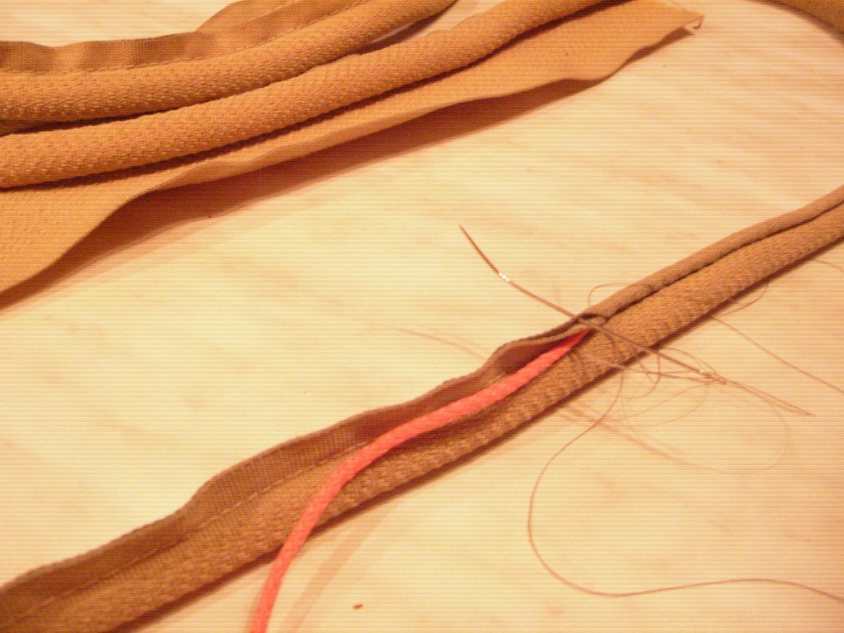

Как сделать такой уплотнитель я выкладывал инструкцию на gaz21.ru
Технология изготовления тканевого дверного уплотнителя и потолочного канта.
1. Берем мелкий вельвет и нарезаем полосы шириной 7 см поперек рубчиков, т.к. ширина ткани 1,5 м, а нам необходимо получить ленту 3 м , то полученные куски сшиваем соединив начало одной ленты с концом другой иначе ворс на двух половинках будет направлен в разные стороны.
2. Загибаем с каждой стороны полученной ленты по 2 см и прошиваем
3. В полученные «туннели» продеваем медный многожильный провод в ПВХ изоляции наружным диаметром 2 мм, для облегчения процедуры к проводу нужно приделать кусок жесткой проволоки 20-30 см, я использовал алюминиевую вязальную спицу.
4. Берем корсажную ленту шириной 1 см, я такую не нашел взял 3 см и сложил в 3 слоя прогладив утюгом, лента с одной стороны покрыта термоклеем и получилась хорошая жесткая основа.
5. Кладем корсажную ленту по центру тканевой и заворачивая края поочередно прострачиваем на швейной машинке каждую сторону, применяя лапку с боковым вырезом под иглу.
6. Готовый кант вверху, внизу оригинал.
7. Дверной уплотнитель изготовить гораздо проще, повторяем п.1.
8. Оборачиваем резиновый жгут уплотнителя получившейся лентой и между сложенными половинками ткани прокладываем стропу шириной 2 см, весь этот бутерброд прострачиваем той же лапкой, создавая небольшой натяг ткани вдоль шва.
9. Готовый уплотнитель
10. Бюджет мероприятия: вельвет 1м по 170 руб/м, стропа 12м по 2 руб/м, корсажная лента 5м по 6 руб/м, провод 10м по 10 руб/м. Итого: 324 руб, не считая ниток и швейной машинки.

круто ! а ещё бы эскиз или фото ... а то машинка есть , а вот что за лапка ((((... и не всё понятно куда чего завернуть ((((...
ну это я так, если есть возможность .... если нет ... буду изучать те фото, что есть )
тут всё верно нарисовано. я использую эл. провод, 3,5 мм наружным Диаметром и этот провод обшивается вручную(так было на заводе), вплотную к основному жгуту.
так-же обязательно пришивается ещё детали, определённым образом.. -- картон, размером 27 х 250 мм и дополнительный кусок ленты длиной 35-40см. несколько лет назад я давал картинки на форуме.
Вот, нашёл. --ПолучИте.
http://www.pobeda-club.ru/threads/pro-kanty-uplotniteli-po-projomam-perednix-dverej.12489/
и тут полезно посмотреть вам будет.
http://www.pobeda-club.ru/threads/novodelnye-kanty-uplotniteli-po-projomam-dverej.3288/
после этого, уплотнитель заприсовывается в планку. Клей не использовать . Он только помешает
коллеги советуют применять карсажную ленту?? -- это наверное по ошибке,
наверное имелось ввиду что-то другое.

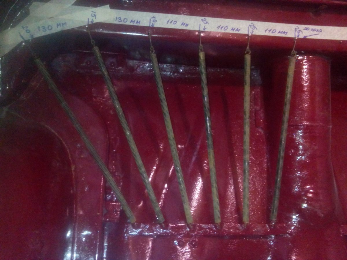

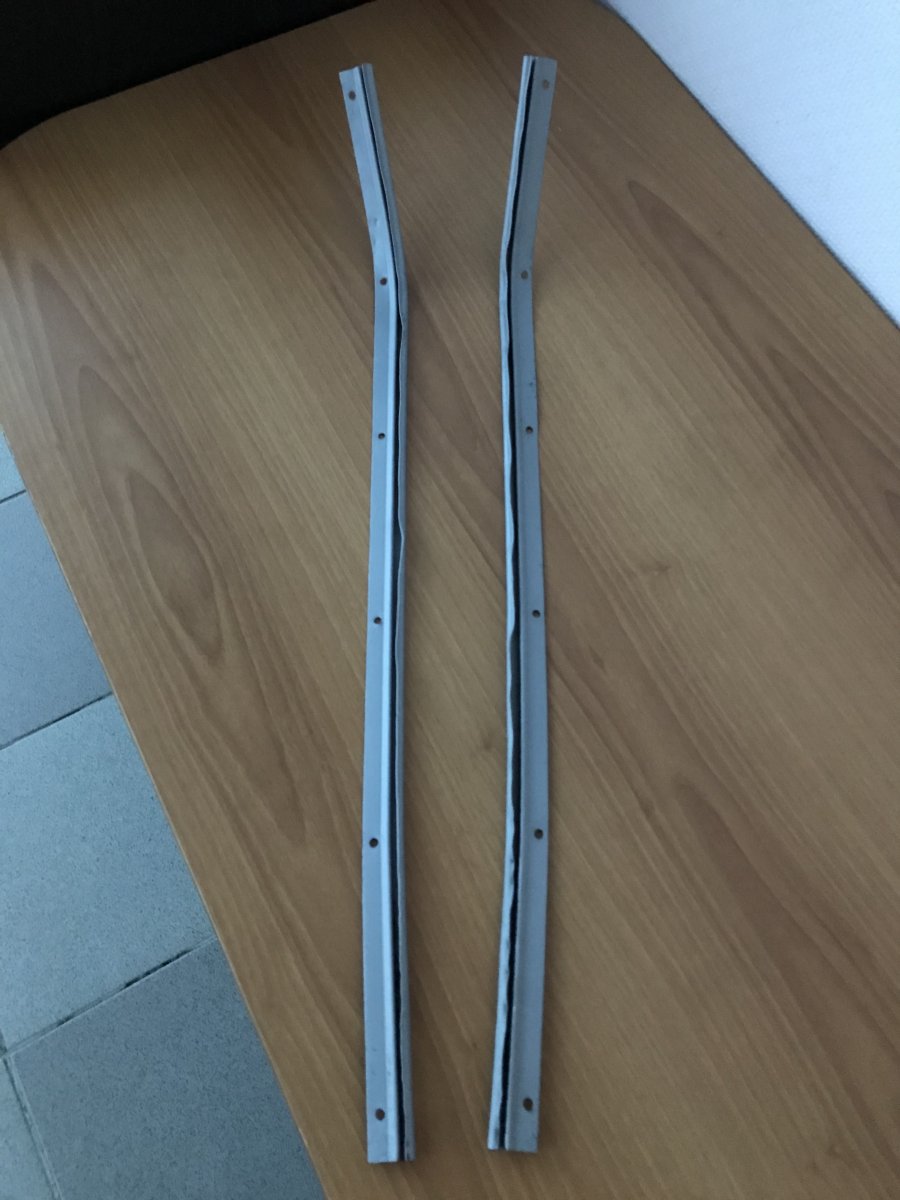

По левой стороне у моей тоже такая же картина с 10 и 15мм., не стал фотать, подумал что у практикантов рука дрогнула и так отсверлили, но похоже это диагноз)))
А право так же как моя фотка или зеркально???
Реакции: БЕГИмот
wildrain
09.02.2014
525
271
Южно-Сахалинск
у меня тоже правая сторона зеркально левой,наверно был какой-то штамп.
