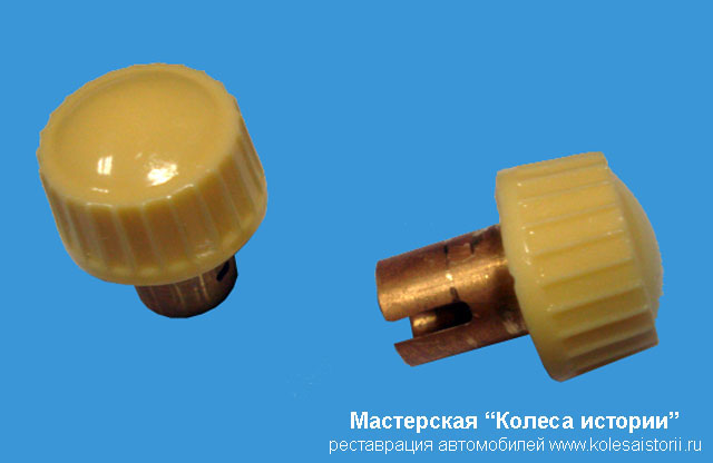

Менял ли кто ручки на тросах заслонки (подсоса) и ручной газ, они на резьбе? И попутно спрошу про дверные.
Мои разного цвета, а в ретромагазинах они идут на резьбе.
9 042
8 862
Дверные на шплинтах... т.е. одноразовые

Ручка подсоса отлита на тяге,ручной газ-аналогично.
Реакции: Pika
4 230
5 874
Тогда получается нужно колоть и потом резать резьбу на штоке, правильно?
у меня есть новодел сделаный Василием... если интересно могу завтра отфоткать каждую
В «маме» ручки есть юбка с меньшим диаметром, а на «папе» проточка, тоже колоть и новую надеть, а юбку не срежет?

Старую ручку снимаем, разогревая шток. Новую можно в кипяток, и надеть на шток, сразу проверив, чтобы ручка утапливалась до конца в оболочку и держатель. С некоторыми изготовителями пластика кипяток не поможет, тогда греем шток, и насаживаем ручку. Иногда отверстие слишком раздаётся, и ручка соскакивает, тогда суперклей в отверстие ручки, вставляем шток, даём застыть.
Все советы опробованы, в последнее время что-то суперклей - самое простое и быстрое... А кипяток - самое аккуратное)

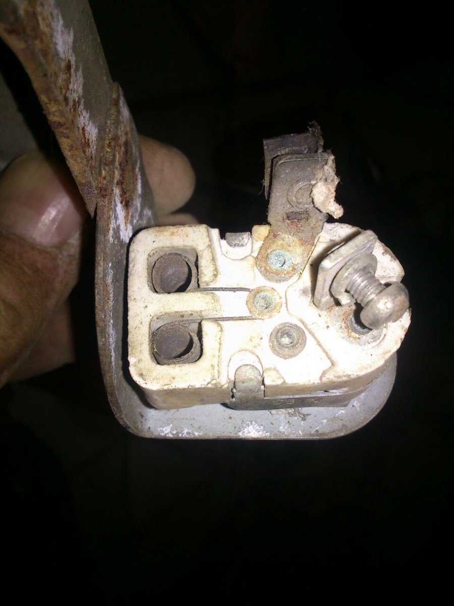

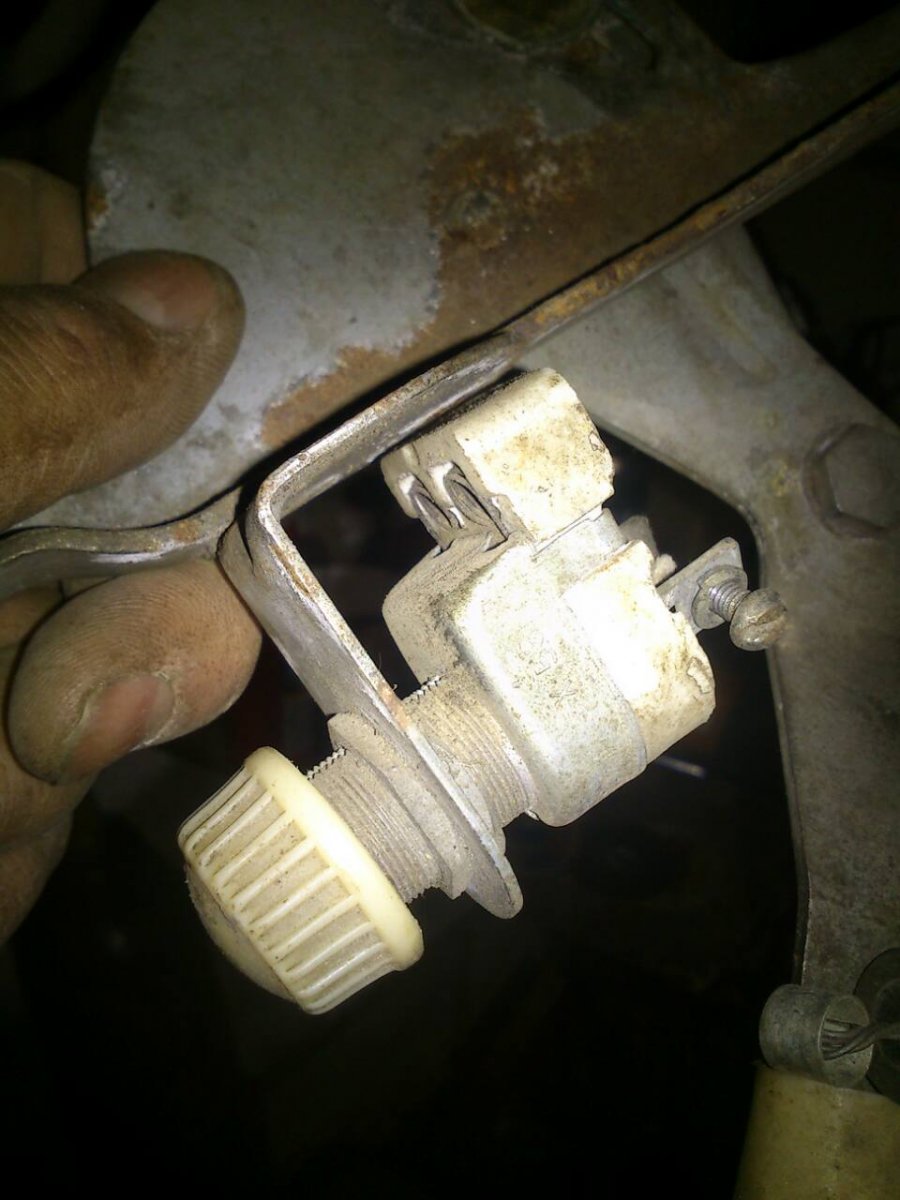

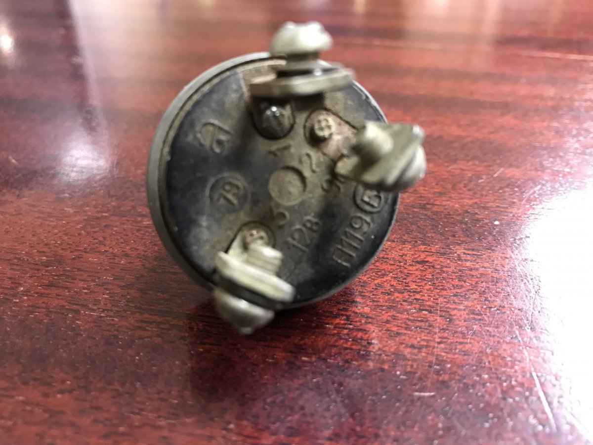

Доброго дня - пятница 13!

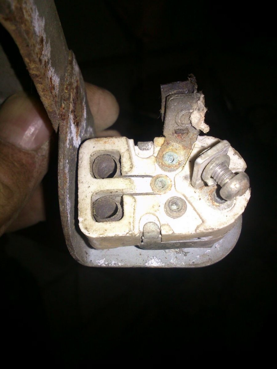

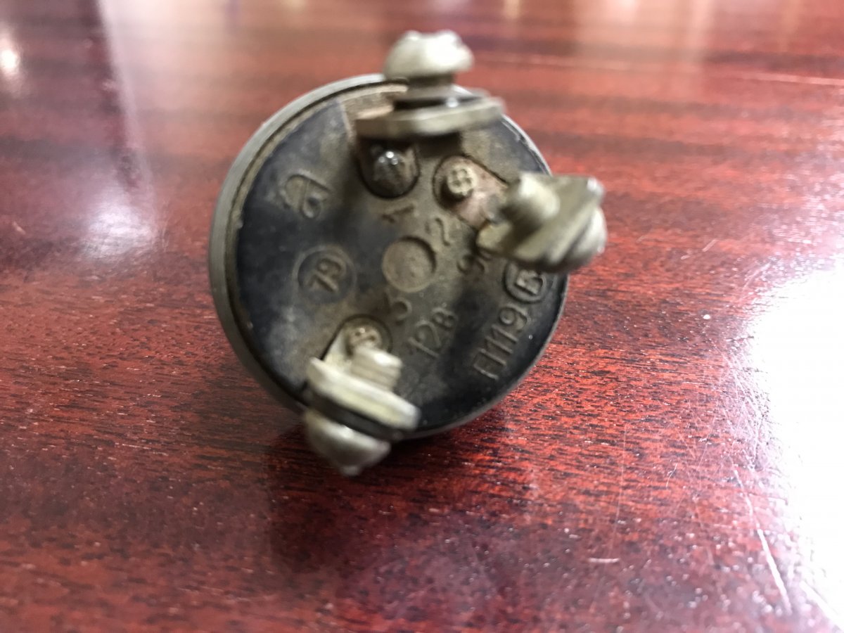

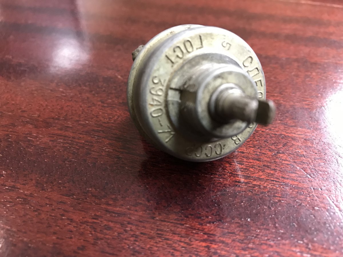

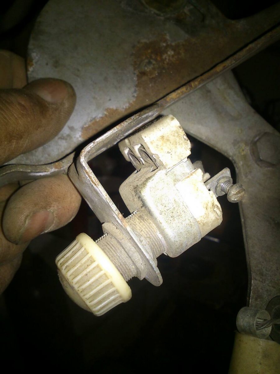

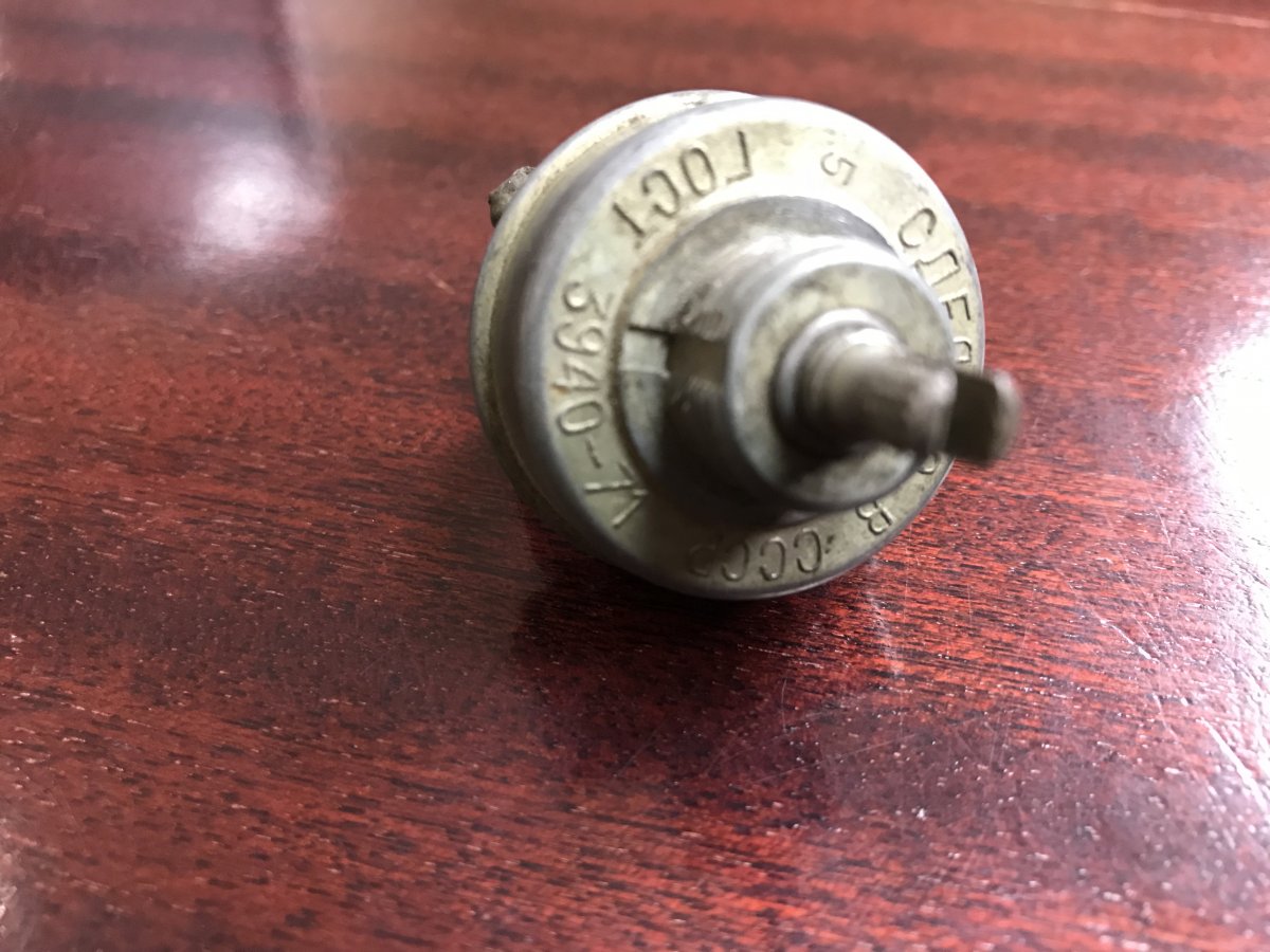

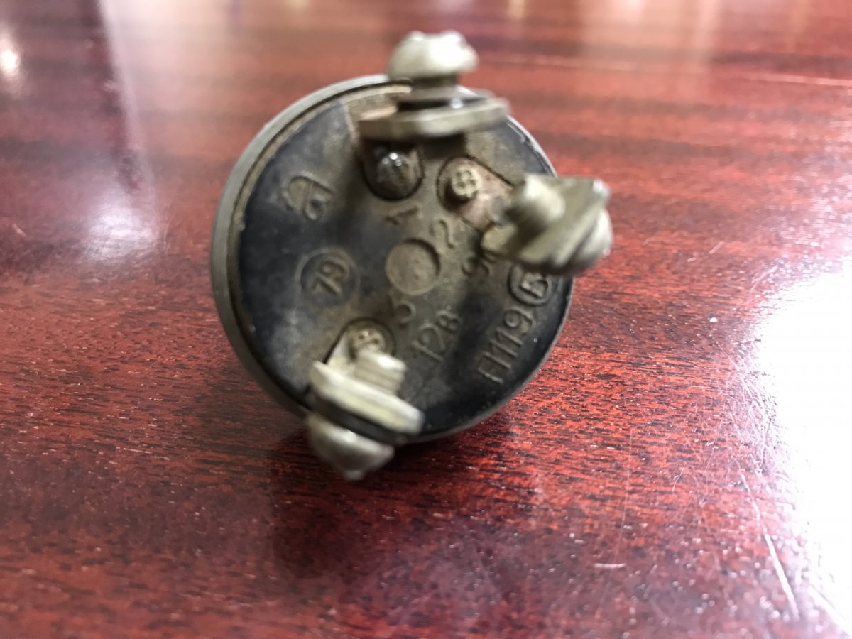

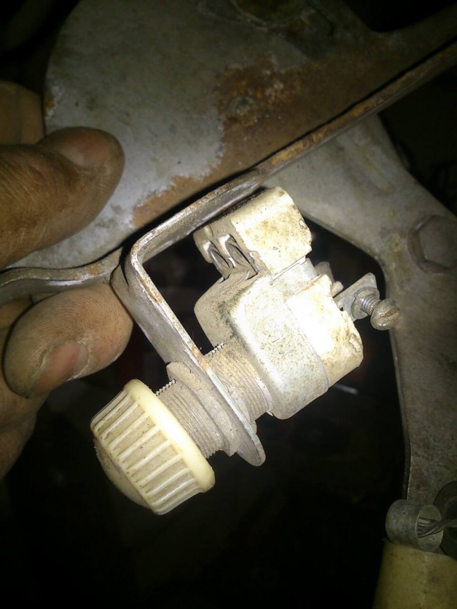

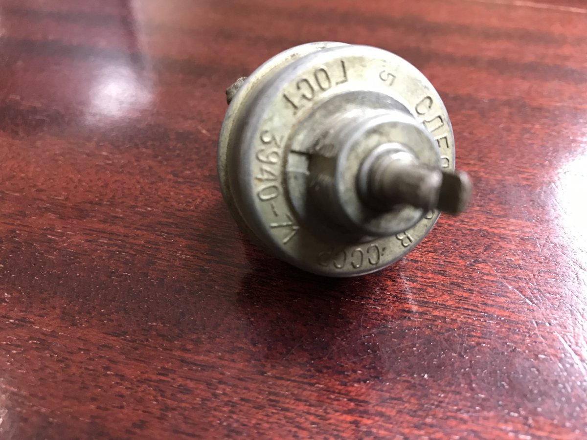

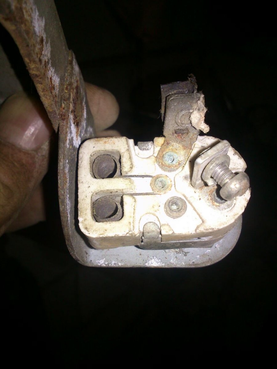

Подскажите это от отопителя - управление моторчиком печки и как ручка крепится?
844061FF-8FFB-492A-A9A3-76948D8F6484.jpeg AB4D858D-F928-439A-9BE0-F89E35E3C316.jpeg
Не сохранилось, ни гайки, ни ручки, по диаметру и пазу подходит, три положения вместе с выкл. Валик под ручку маловат судя по фото в ретромагазинах, там намного больше втулка.

должен быть примерно такой
а тот что у тебя - это более современный, у меня такой на москвиче стоит

Спасибо! А эта приблуда - сопротивление и на сколько нет случайно данных?
9 042
8 862
неа... буду на даче сегодня, попробую свое отыскать - тогда возможно дам ответ

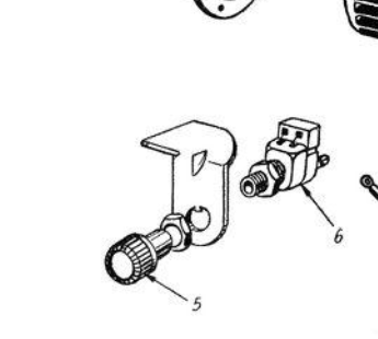

Родной переключатель Победы - с небольшим резистором. По фотографиям первый, круглый - от отопителя Москвича или 24-ки. Потом на картинке из каталога - именно "победовский", далее волговский под электродвигатель с двумя контактами (после 1961-го примерно), и самый нижний - ранний волговский, на одноконтактный двигатель, с тремя скоростями. Различие в размерах резисторов легко объясняется - волговский электродвигатель отопителя мощнее чуть ли не в три раза.

Понятно, нужно теперь посмотреть на движок, что там у меня живет.

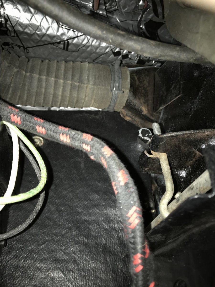

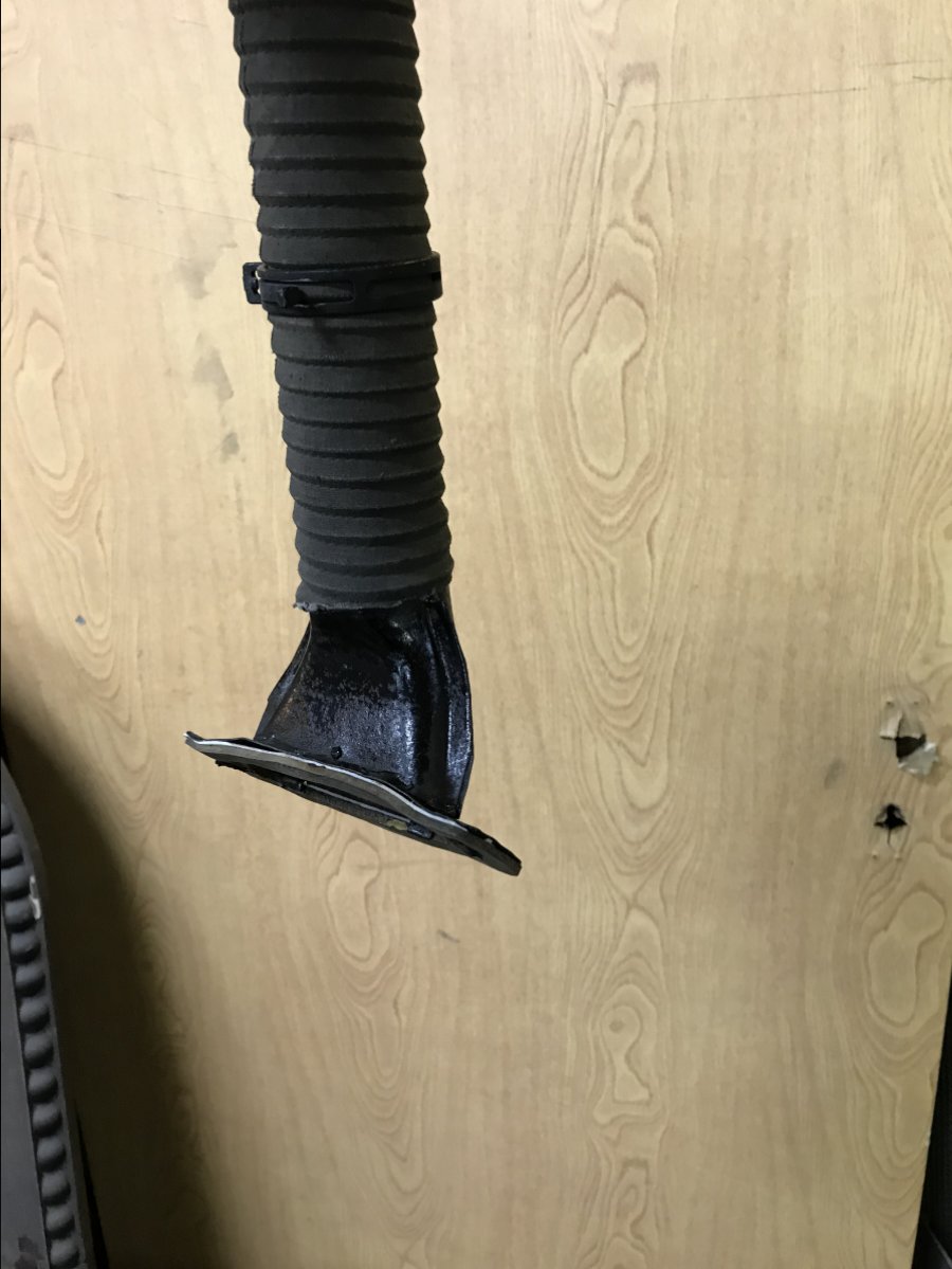

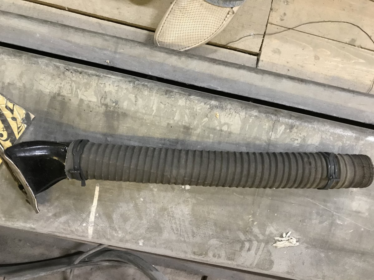

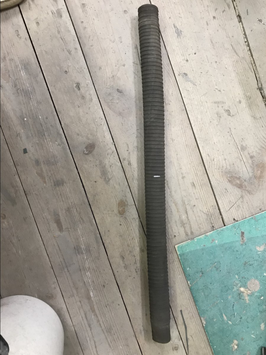

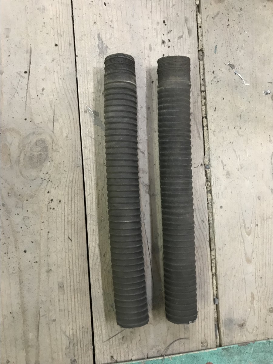

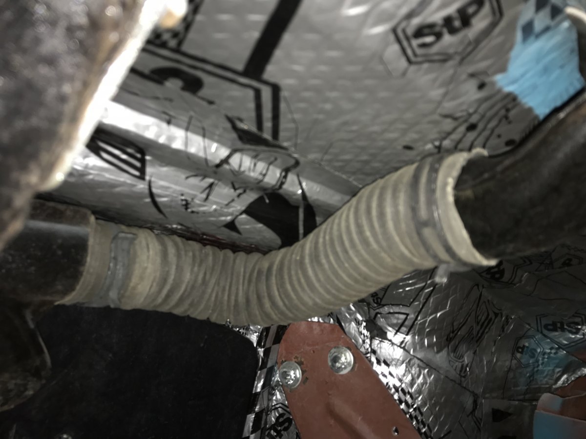

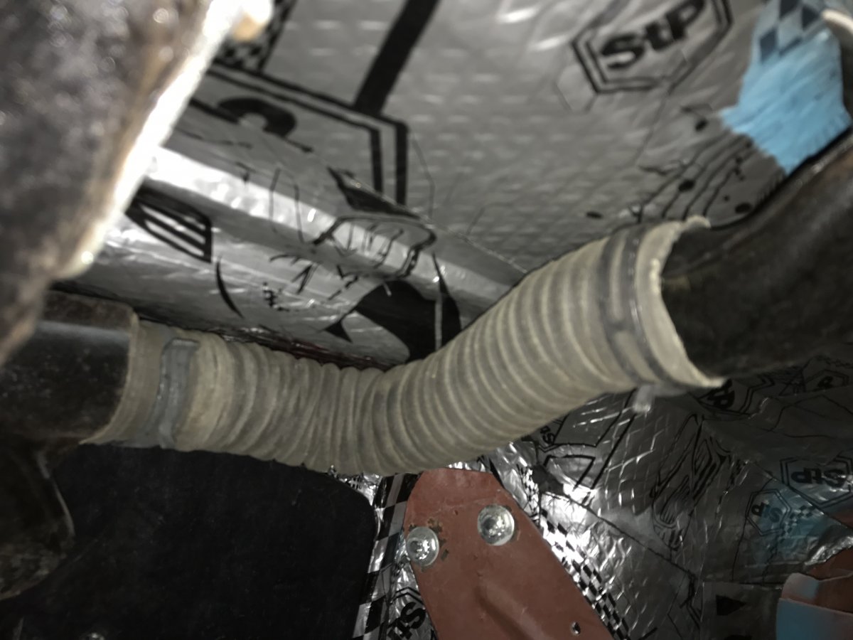

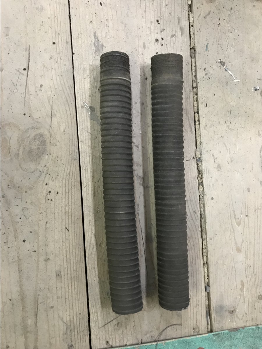

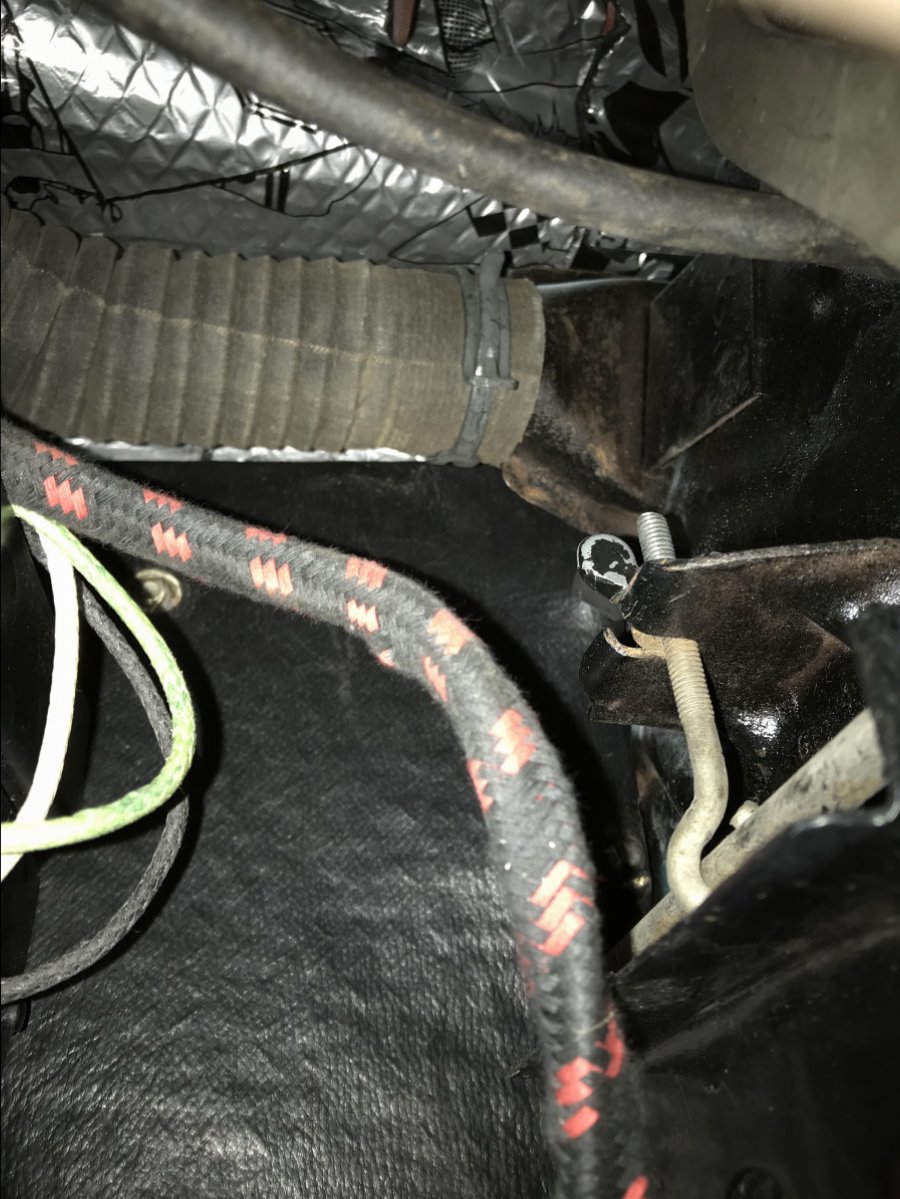

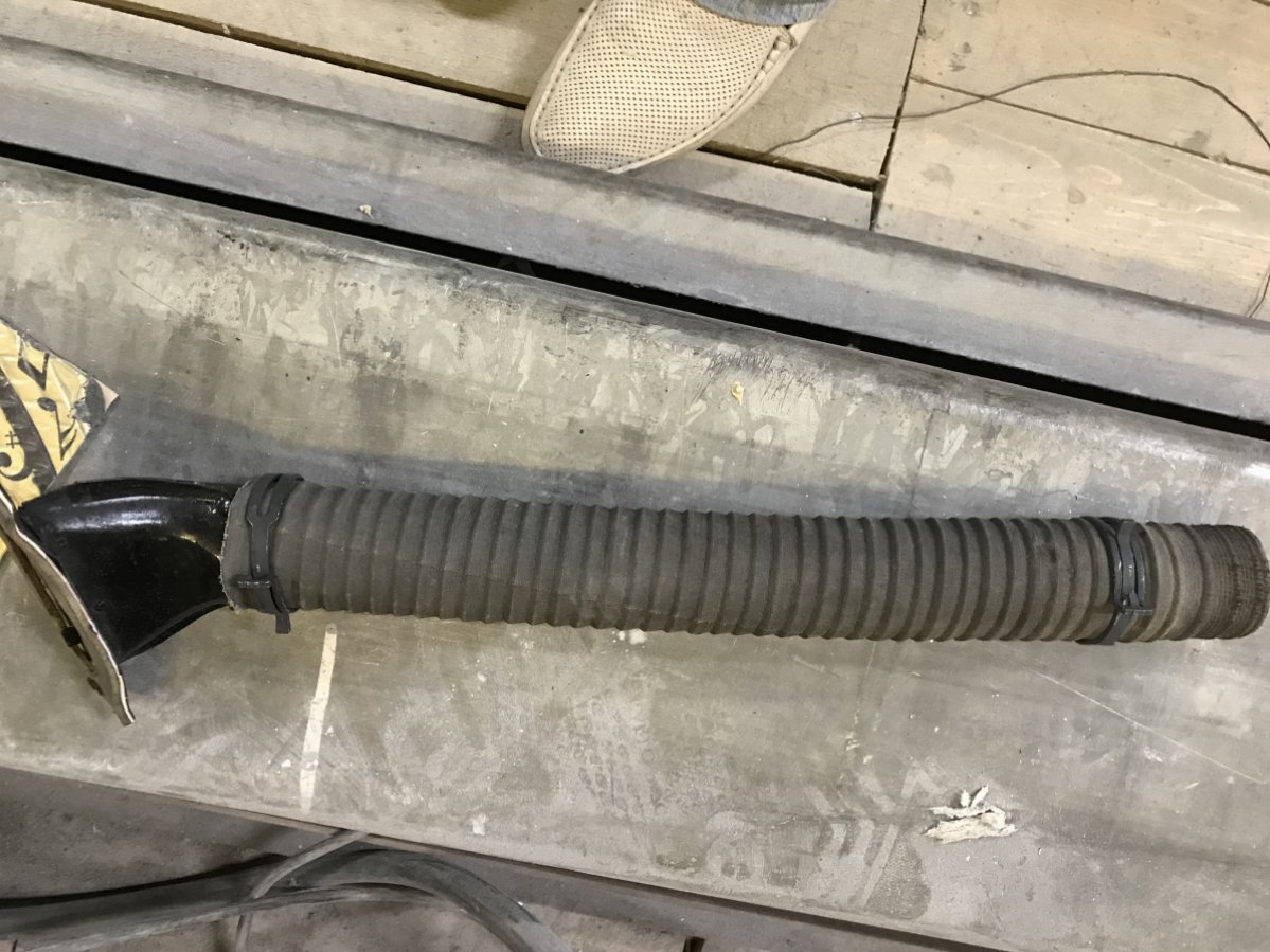

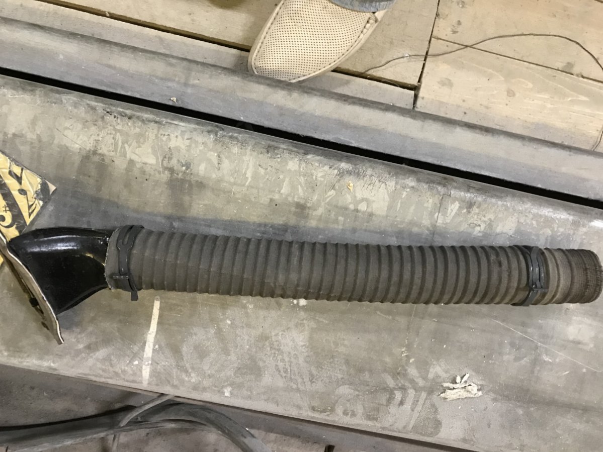

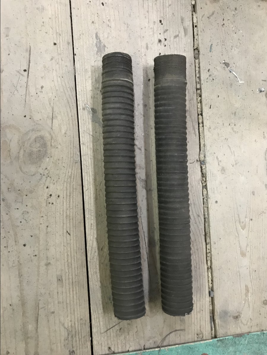

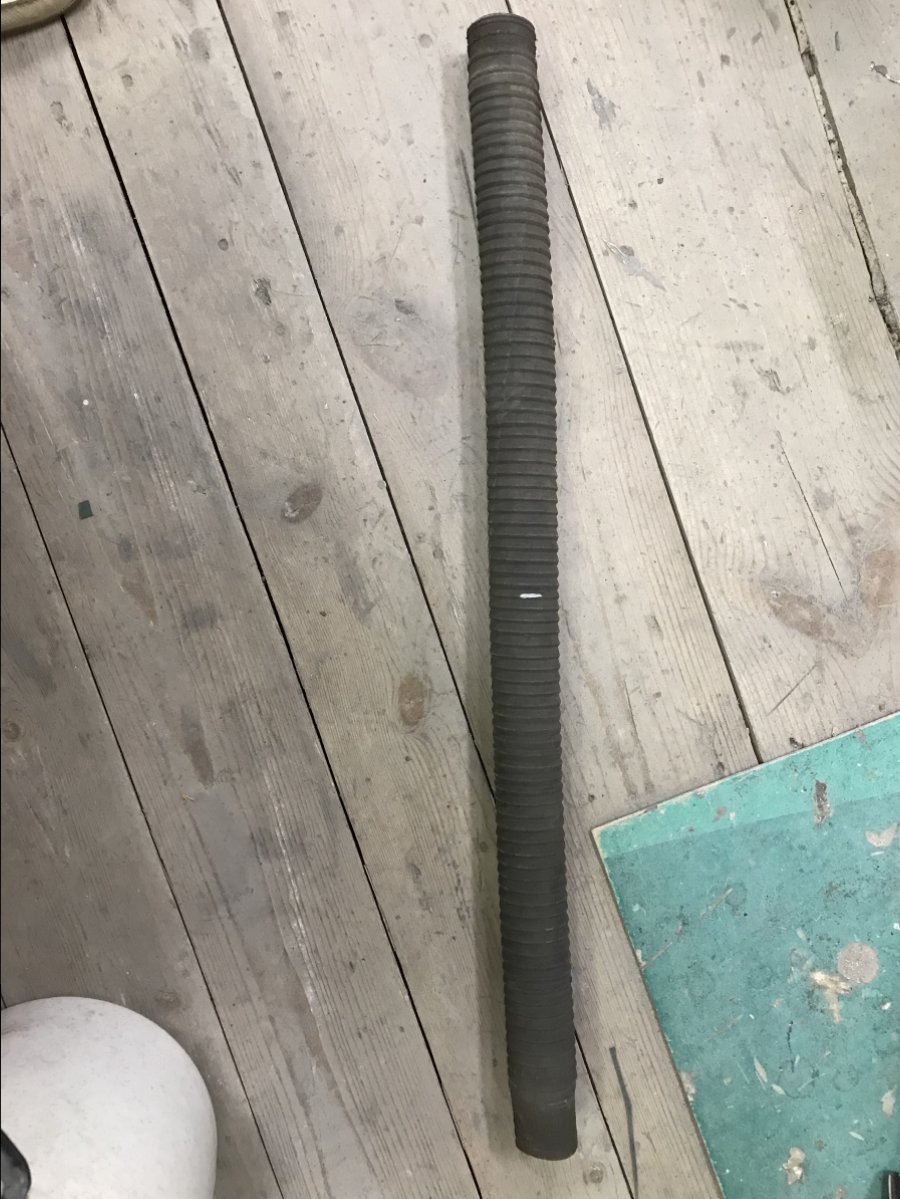

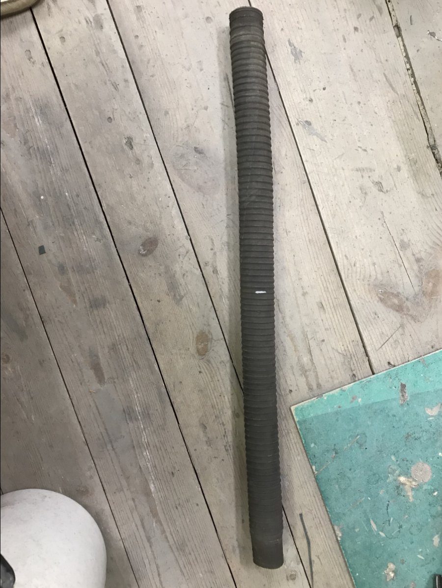

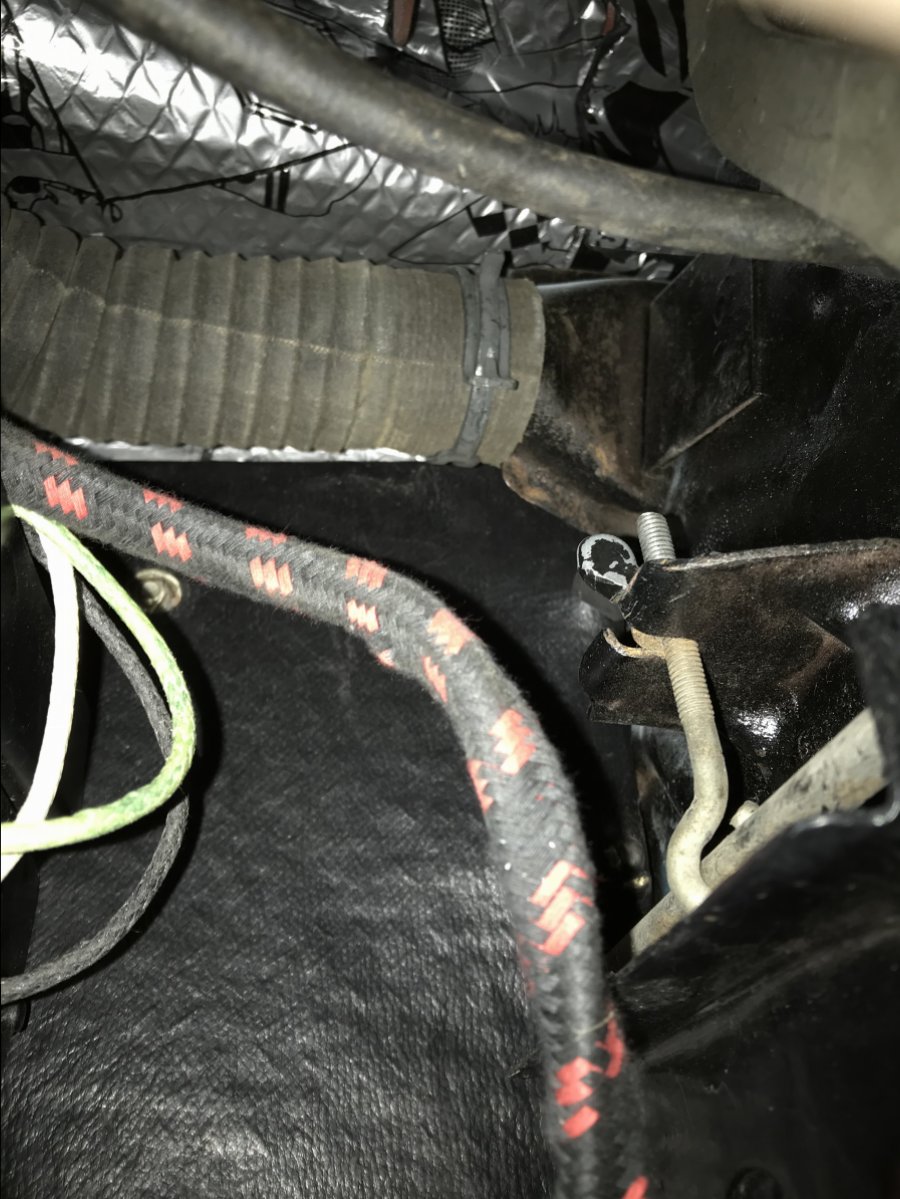

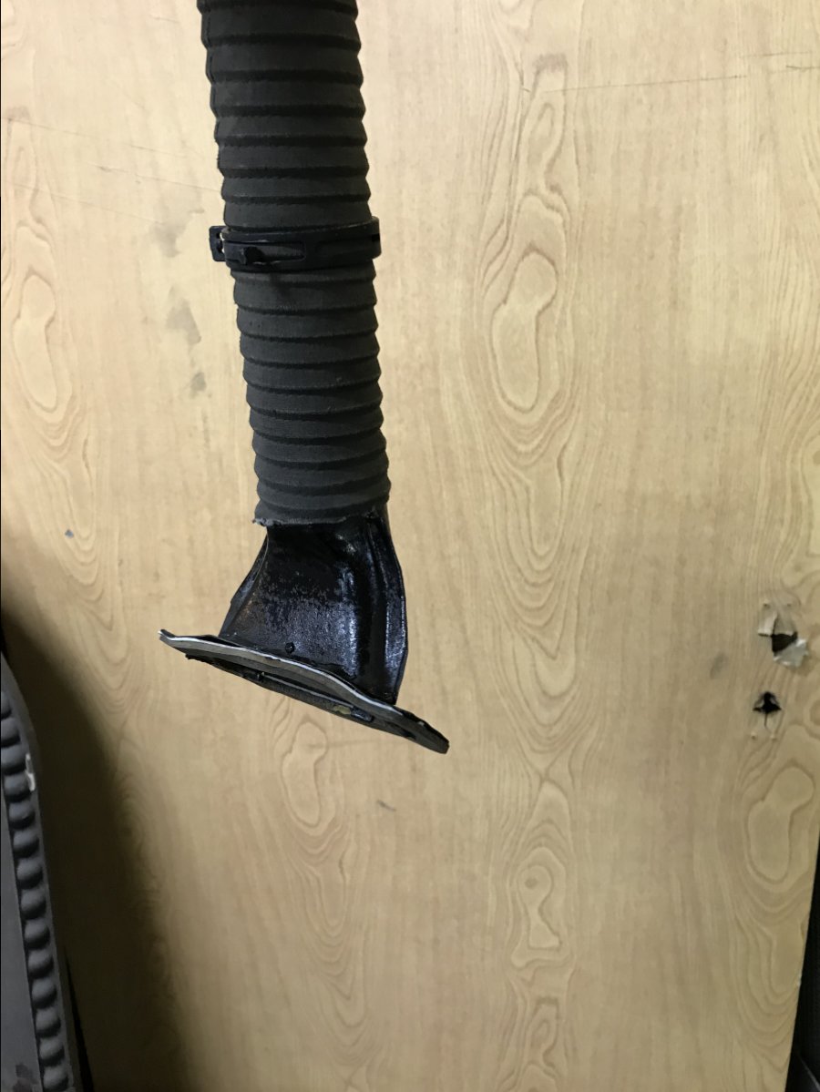

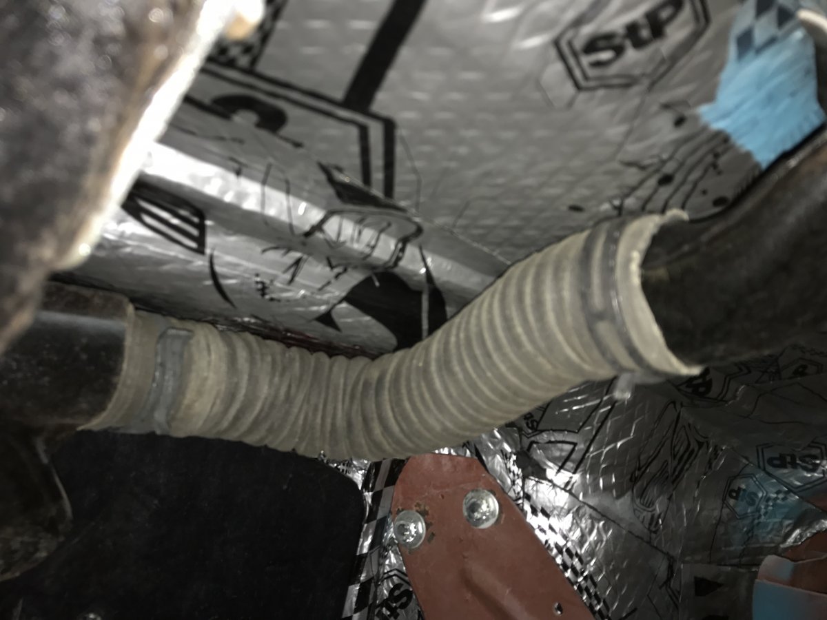

Пришли шланги на воздуховоды от распредтрубы к диффузорам, каталожник наш был, а по факту оказалось газ21, диаметр наш, так мне одного хватило на два патрубка. Резанный край плотно входит в диффузор, у диффузора патрубок немного больше чем у распредтрубы, так что вче стало как родное)))
Короткий от улитки к распредтруье еще не пришел.
Короткий от улитки к распредтруье еще не пришел.....
Блин, я запутался :(
Напиши плиз номера шлангов которые заказал!
Ты же вроде "короткий" заказывал?
4 230
5 874
Да короткий еще в пути, а это длинные пришли, только от 21, одного хватает на две стороны. Буду у компа пропишу все.

У меня такого нет и по рэтромагазам не нашел, буду мутить с 24.
Дима а сопротивление есть чем замерить?
Возьми сопротивление,от печки 08-09 вазовской, как раз впору нам и стоит копейки
