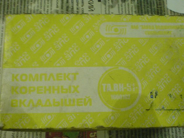

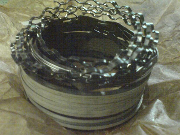

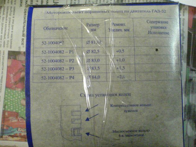

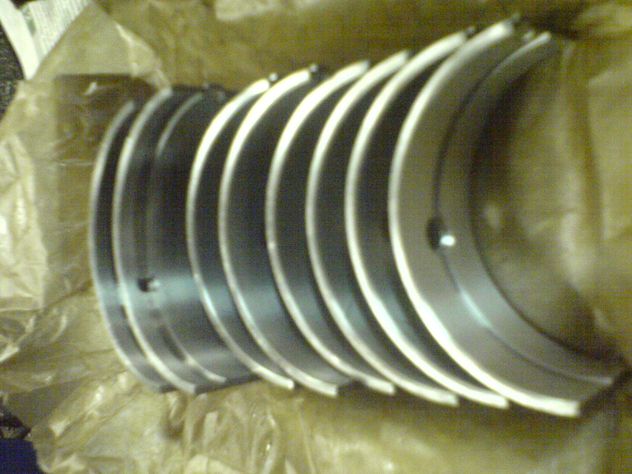

спасибо ,если не найду придется так и делать, сегодня отвез блок и колено на расточку и шлифовку,все померили оказалось номинал поршня 81,85 нашел ремонтные поршня 82,5 ,а колено будут шлифовать под 0,25 теперь надо искать вкладыши и кольца
Brodyaga.79
30.01.2007
269
Санкт- Петербург

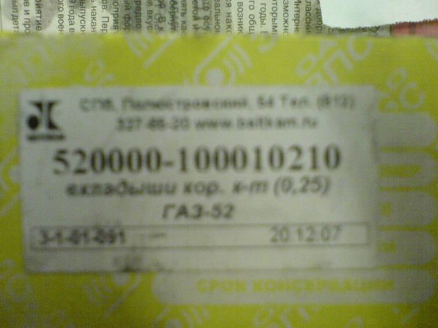

забрал блок и колено,начал искать кольца вкладыши от газ 52 после 4х часов поиска по разным магазинам всетаки нашел кольца и вкладыши(коренные)
Brodyaga.79
30.01.2007
269
Санкт- Петербург

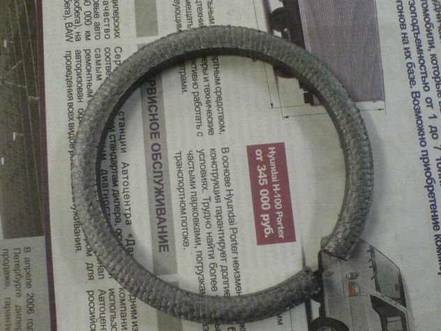

Если кому интересно магазин находится в Питере(Парнас) ул Домостроительная д4.лит.А, тел 702-11-03, 702-11-04, цена кольца поршневые газ 52 к-т 330р,вкладыши кор.к-т 315р, сальник(набивка)коленвала мерседес d=8mm 130р.
