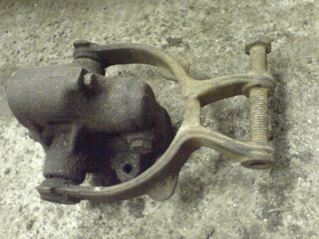

от какои машины этот амортизатор ,хотел себе поставить а у меня немного другой

очень похож на победовский

Газ20!!!!!!У меня такие же!!!!!!

1.Передний и задний отличаются как небо и земля.
2. на фото передний ,если диаметр резьбового пальца 18 мм это Победа,если 20мм или 22мм то ЗИМ(ГАЗ-12)
А на ранние ГАЗ-21 какие ставили?

у меня стоят такиеже вся разница в отверстиях под эксцентрик (развальный) у меня две версии либо это раняя 21,или у побед было 2-а варианта :shock:

Это амортизатор ГАЗ-21 1-2 серия, потом ставили телескопические
