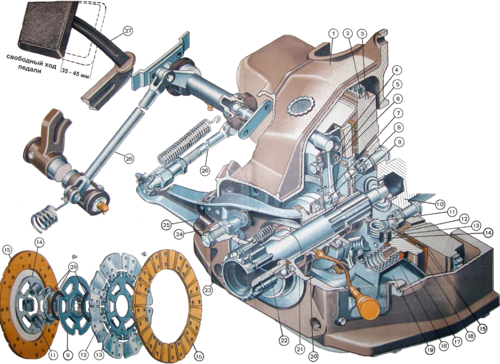

Во-во. Пластинка изображена прямо в центре круга.

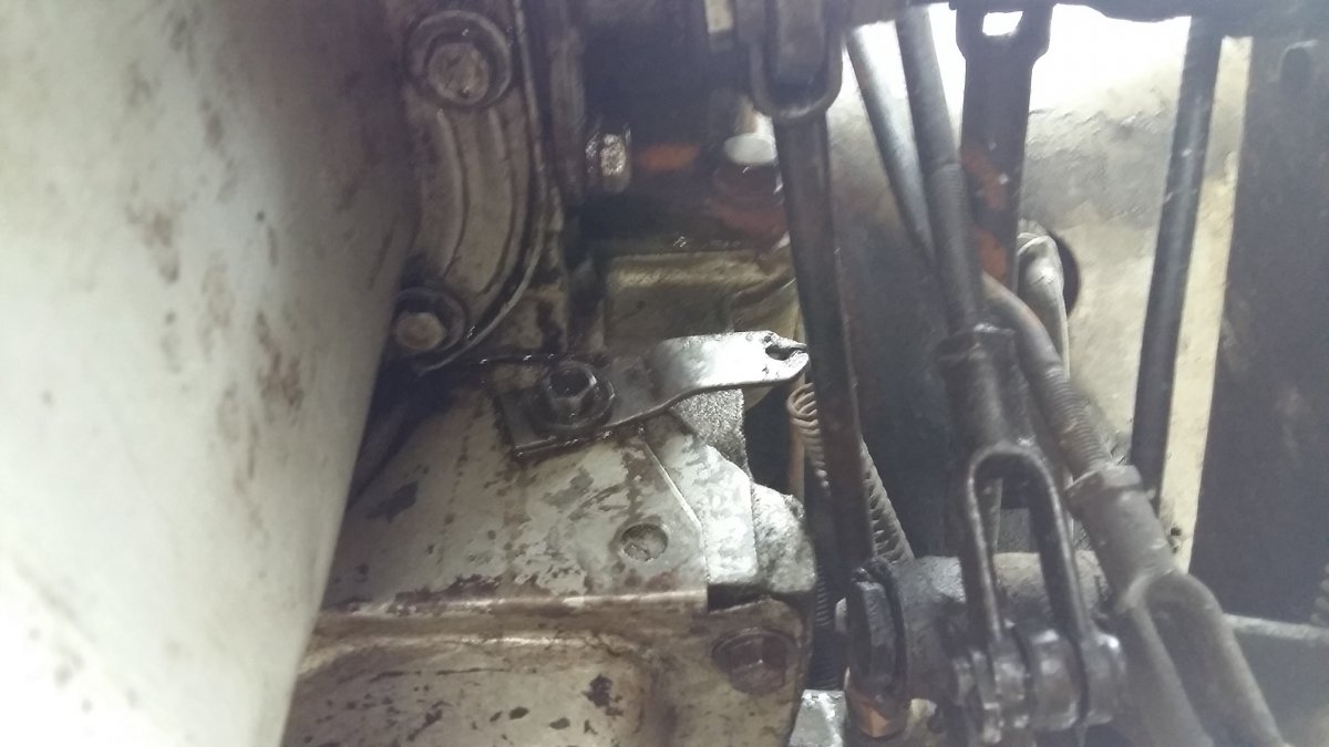

Снял свою. Сейчас выложу.
Serega Alfa
30.07.2013
2 102
897
Ялта, Крым.
Правда качество чуть хромает...

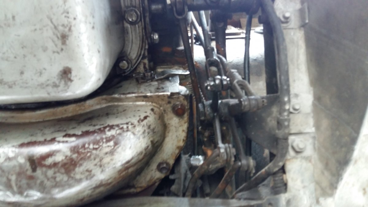

5 187
3 092
У меня тож не так
Serega Alfa
30.07.2013
2 102
897
Ялта, Крым.
У меня так. Единственно, когда последний раз разбирал, то эту пластинку перевернул, да так и оставил вверх ногами.
