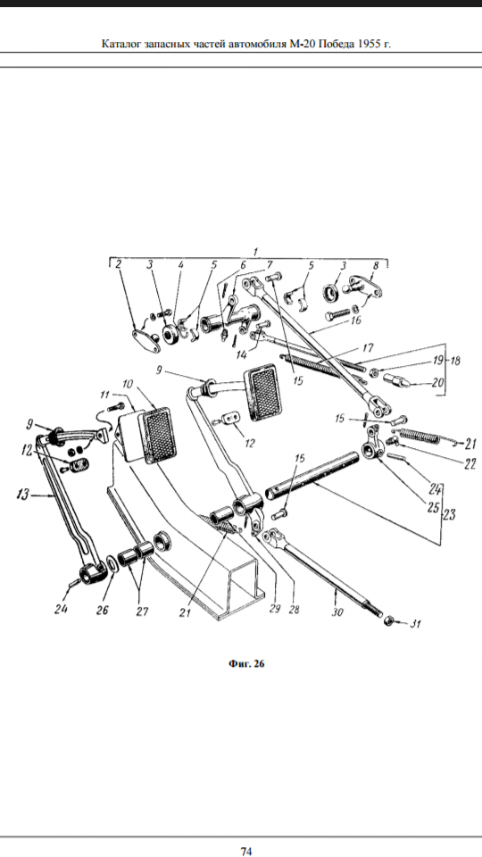

Ещё вопрос - в вилке сцепления есть ушко, куда вставляется оттяжная пружина. Вопрос - куда вставляется её второй конец? И может быть кто подскажет, какой должна быть длинны эта пружина в сжатом состоянии и её диаметр, или может от чего подходит?

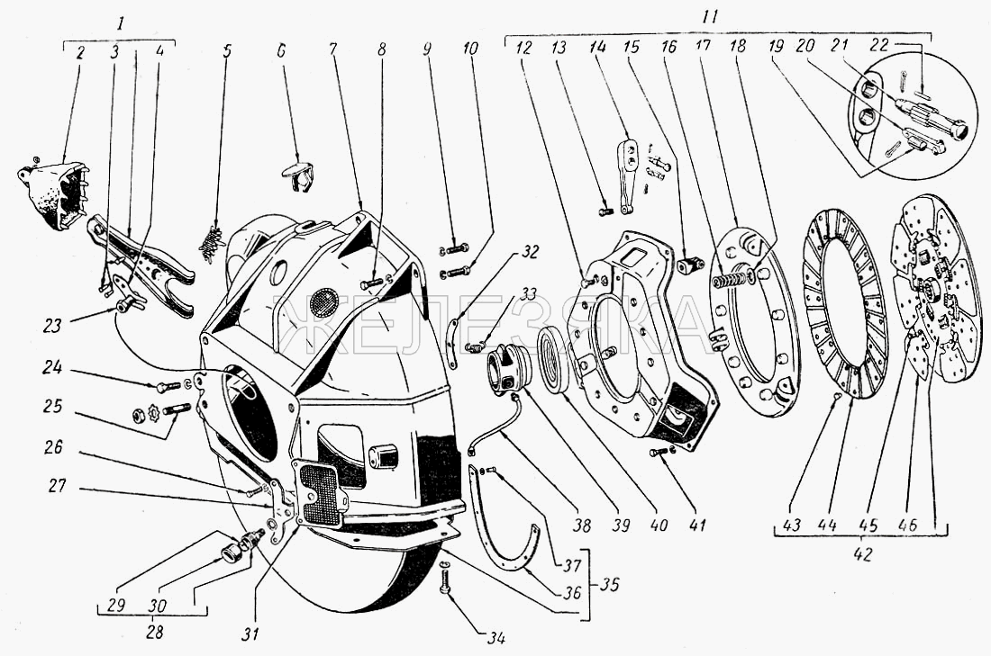

может быть на подшипнике пружинка? под номером 33 она крепится на пластинку номер 32, сама пружинка есть в продаже в магазинах.025.gif

Нет. Я не про ту пружинку. Фотографию не могу вставить, с телефона сижу, на фиг. 26 из каталога запчастей эта пружина под номером 17
