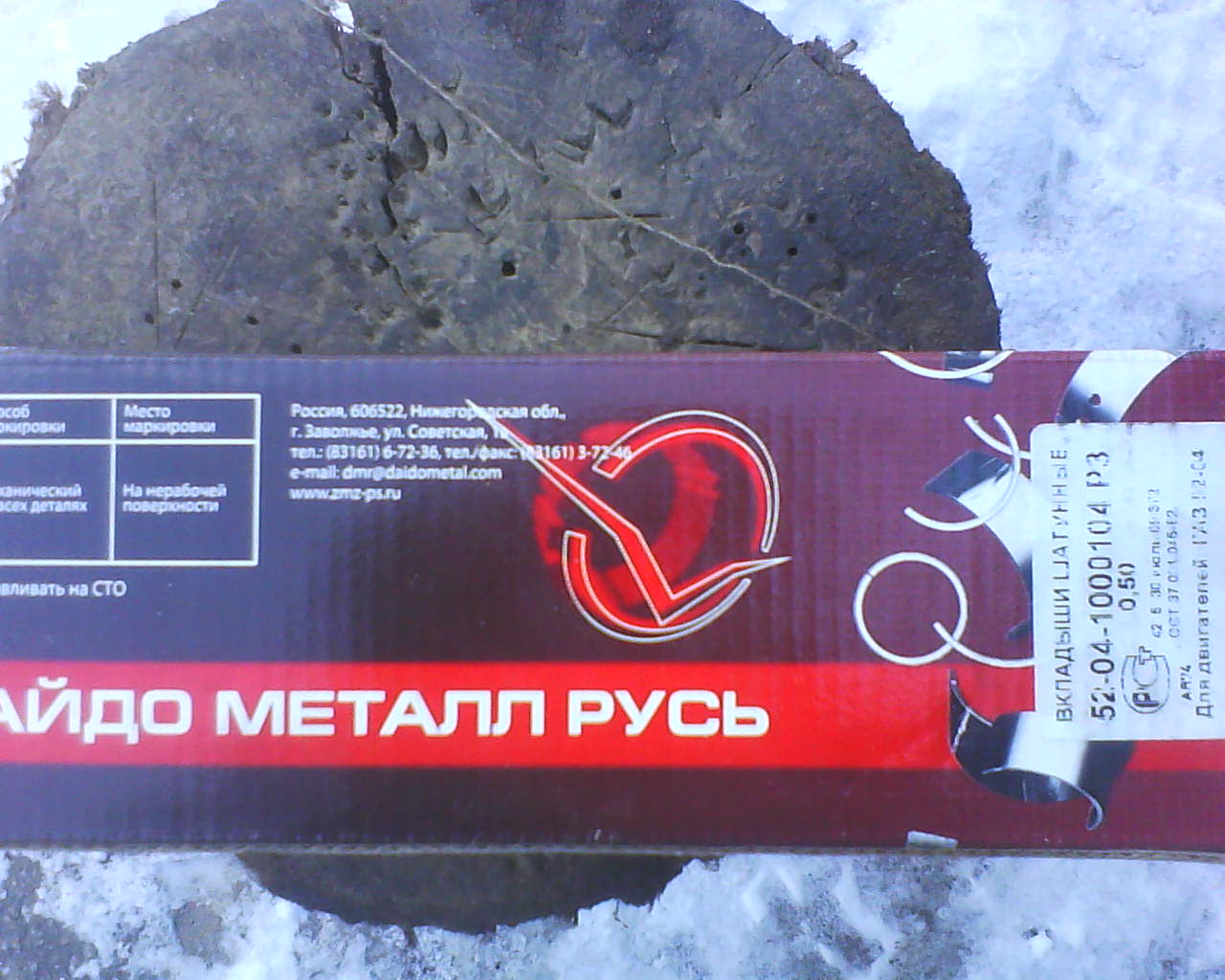

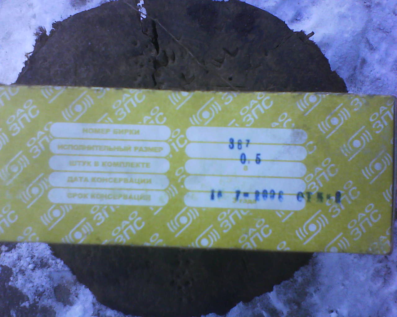

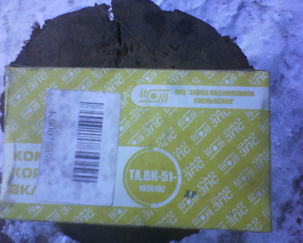

Я перебирал мотор год назад
поставил шатунные вкладыши ЗМЗ
от ГАЗ-52( родные на 0.5 не смог найти)
коренные Тамбовские
залил полусинтетику
и через 2000 км не узнал мотор
Все эти статейки читал, но решил сделать
без всяких изменений в конструкции мотора.

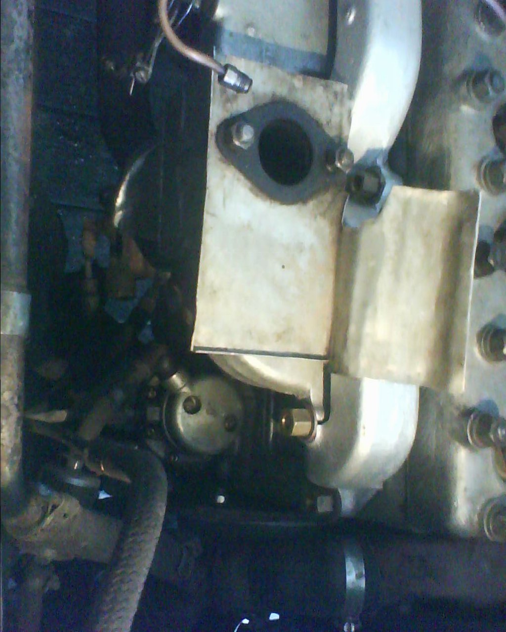

И напоследок о температурном режиме карбюратора-
так я сделал термоэкран
А Mankusу советую не заморачиваться, а собирать мотор

А термозащита это интересно, видал такое на разных победах но не догонял зачем... что даёт? ну что карб не греется это понячтно, но насколько это ощутимо, почувствовл разницу, или оа подразумевается в теории?
Просто под капотом и так теплынь и жара особенно летом, никакой экранчик не спасёт, а внешний вид портит :(

Термозащита была сделана не от хорошей жизни.
Современные бензины (сейчас все невысокого качества) при высокой температуре
в подкапотном пространстве кипят в поплавковой камере
и бензонасосе ( бензонасос поставил без отстойника от ГАЗ-52)
- образуются паровые пробки,
которые не дают нормально работать двигателю по жаре,
особенно после непродолжительной остановки или стоянки.
В карбюраторе К-124 была ещё установлена прокладка из 8мм
текстолита между корпусом поплавковой камеры и
корпусом дроссельной заслонки.
В прошлом году по 40-градусной жаре, всё работало отлично,
даже на необкатанном моторе.
