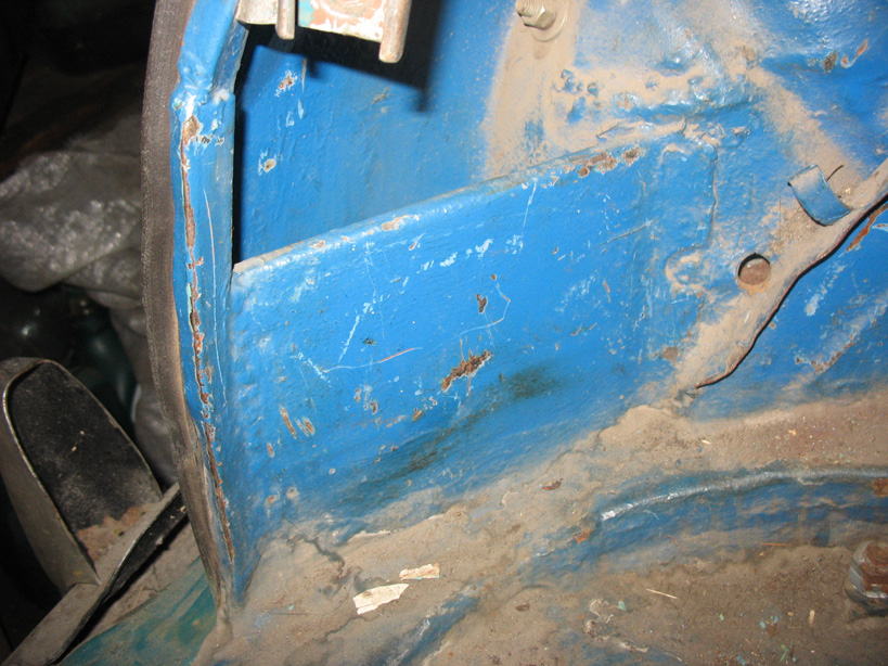

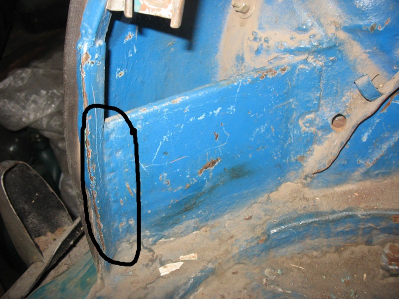

Точки над (I) может расставить один человек, авось заглянет в эту веточку...
sergw
14.02.2011
165
57
Миасс
Вот вам точка.

У меня 53 год глухие усилители!
5 323
3 501
Сколько разных мнений. Как делал завод ни кто незнает. Надо собирать большенство мнений по годам и решать самому что делать!

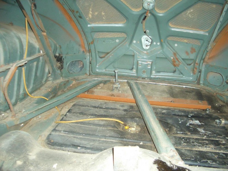

Год выпуска 1956. Кроме маленькой латки в полу и порогов ничего не варилось.
