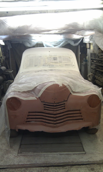

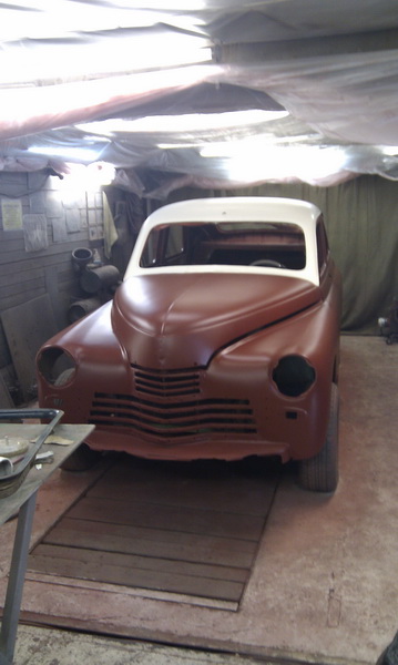

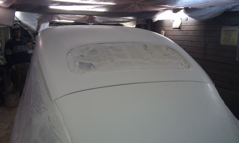

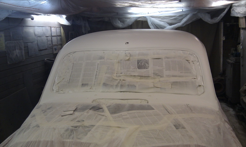

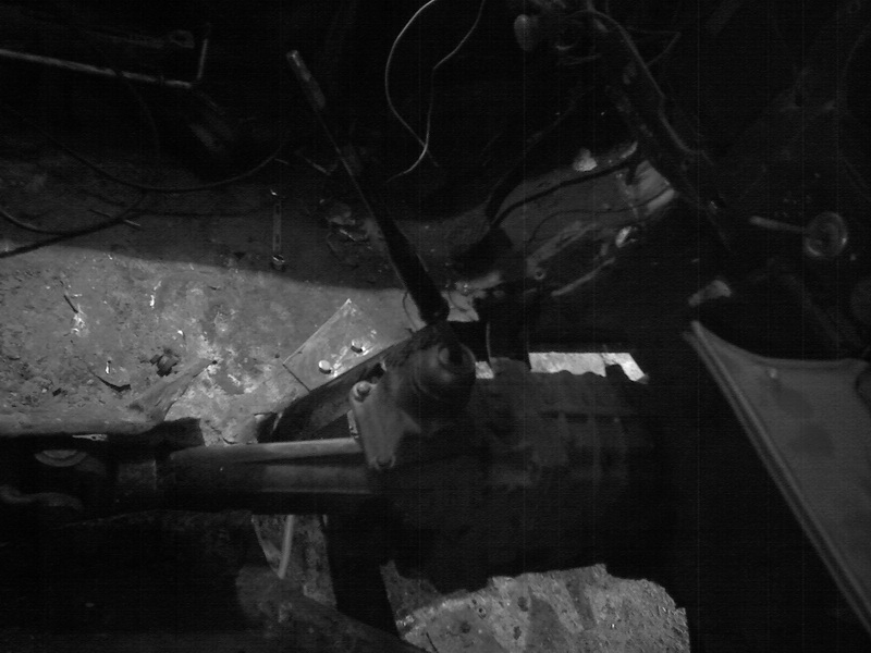

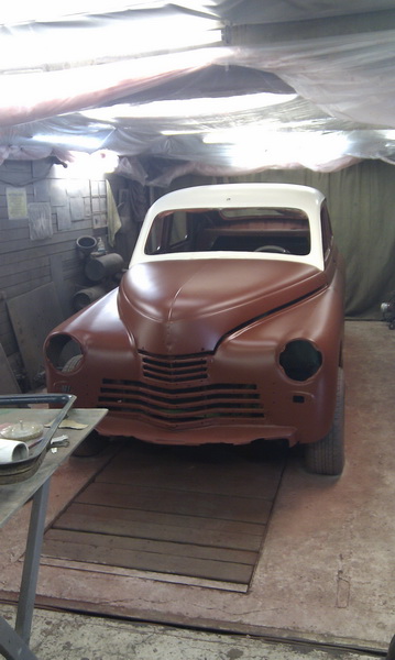

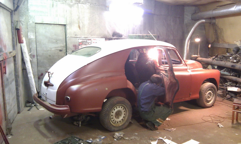

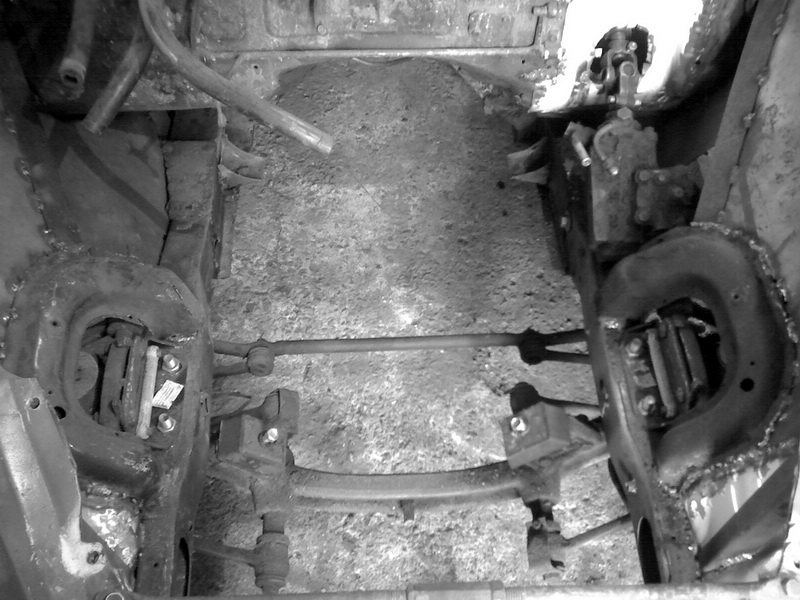

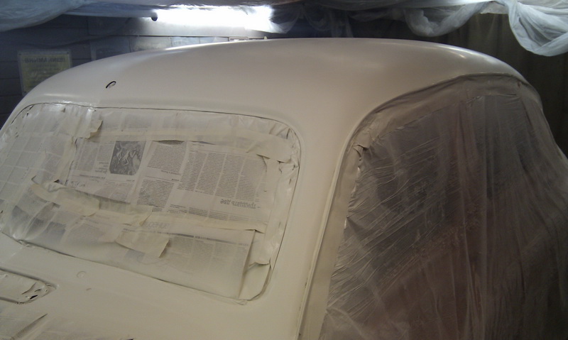

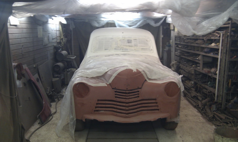

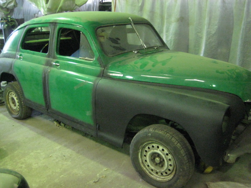

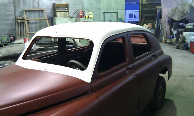

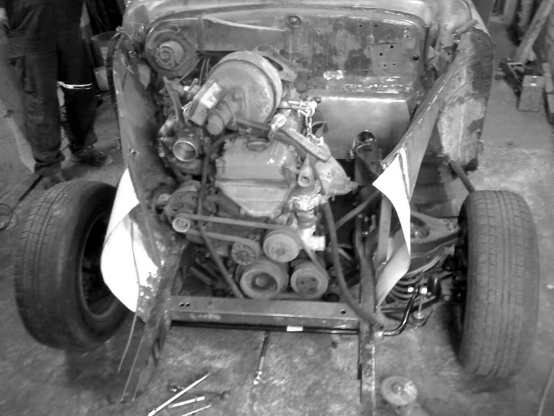

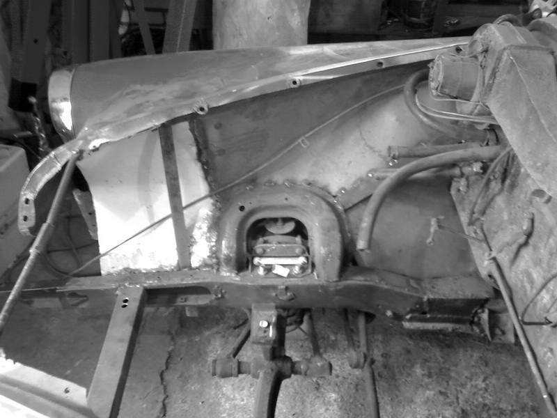

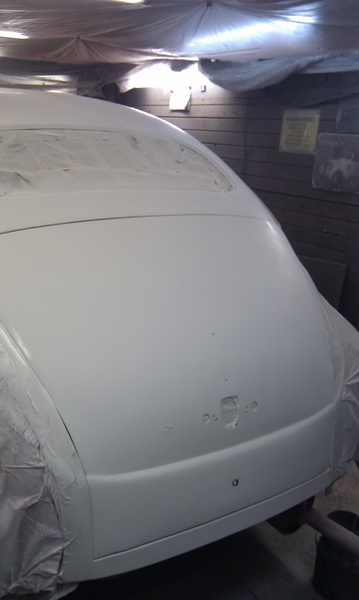

Вообщем оптом выкладываю Фото процесса изготовления моей М-20 1949г.
Я не хотел оригинал,я хотел HOTROD на базе Победы.
Хочеться СИЛЬНО ПОБЛАГОДАРИТЬ ПЕТРА из ROCKABILLYGARAGE,без него она бы никогда не получилась-Спасибо.

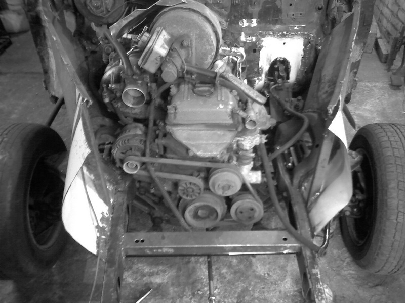

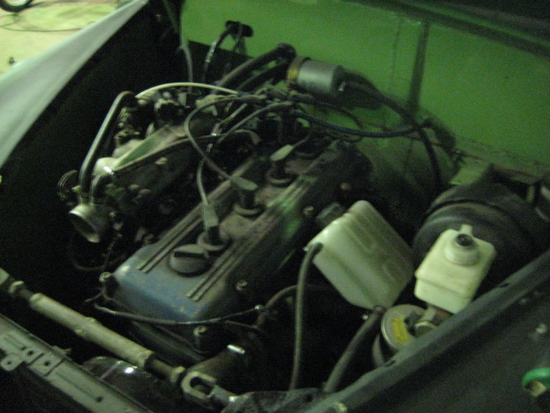

В машине установлены -Двигатель ЗМЗ 406.2,мост 3110,передняя подвеска с шаровыми от 31105,5ти ступенчатая коробка от 3110 ну и по мелочи много еще чего,фото будут добавляться.

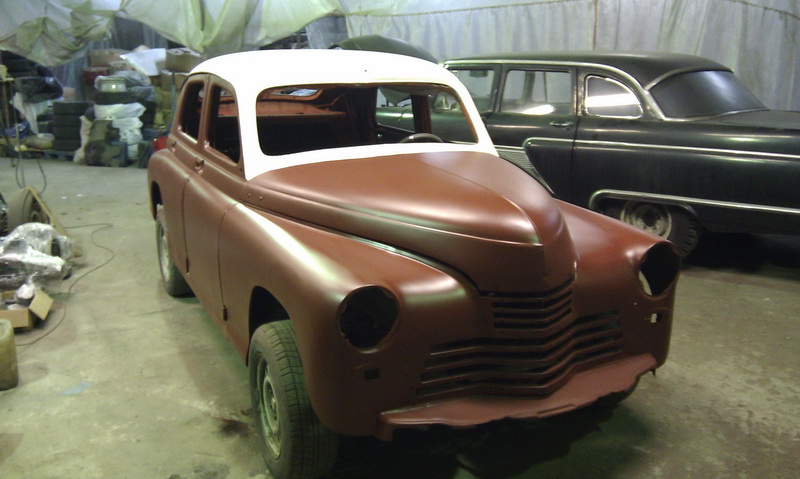

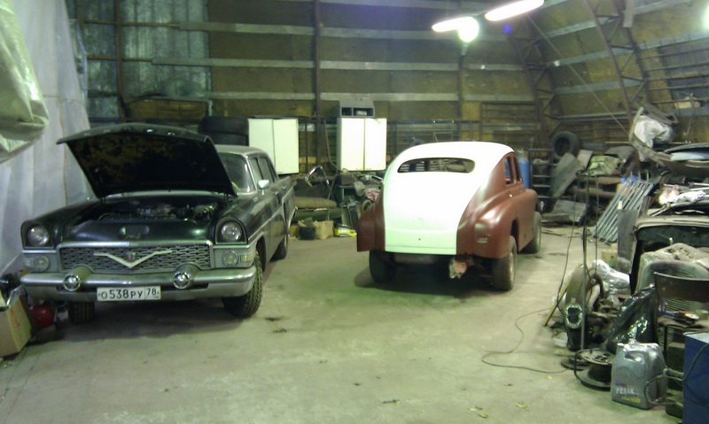

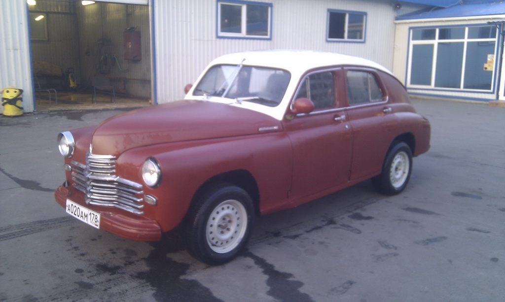

Ну вот пока все ,хочу поснимать ее в городе (уже в сборе).

Традиционные вопросы:
Как долго длились работы?
Каков бюджет?
Какие подводные камни всплыли при постановке Победы на ходовую от 3110/105?

Только родная коробка не переживет возросшей мощности двигателя :(
Работы длились 4 года,салона пока нет,так что это без салона
Каков бюджет?
около 450 считая что м 20 стоила 45,донор 35
их ОООчень много,подвеска и двигатель встали на лонжероны 3110(родные отпилили по кабину),мост 3110-шире задних лонжеронов-наваривали их по ширине,а попадание передних колес в передние АРКИ это воообще песня БОЛИ.

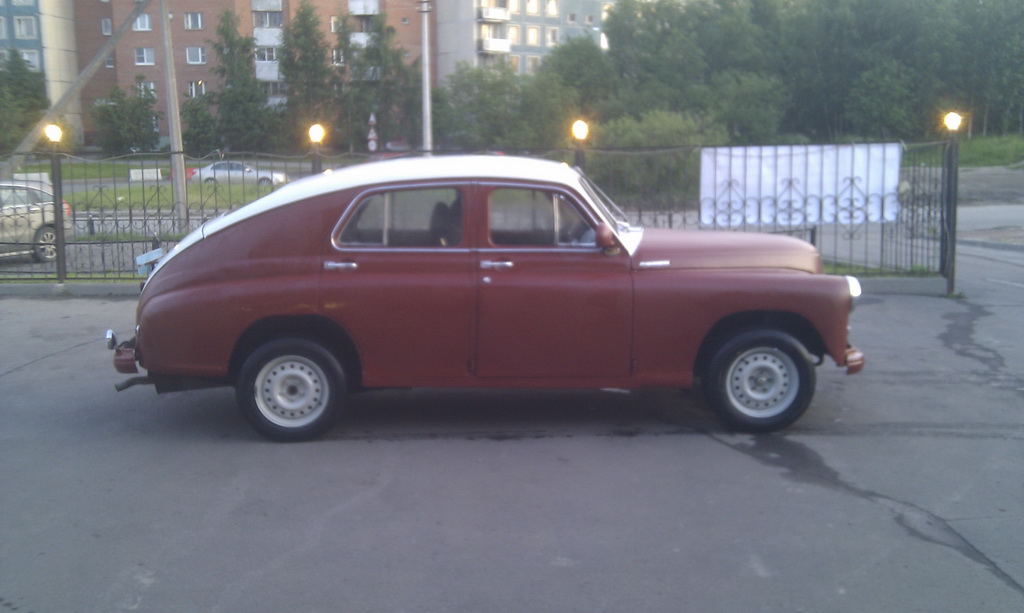

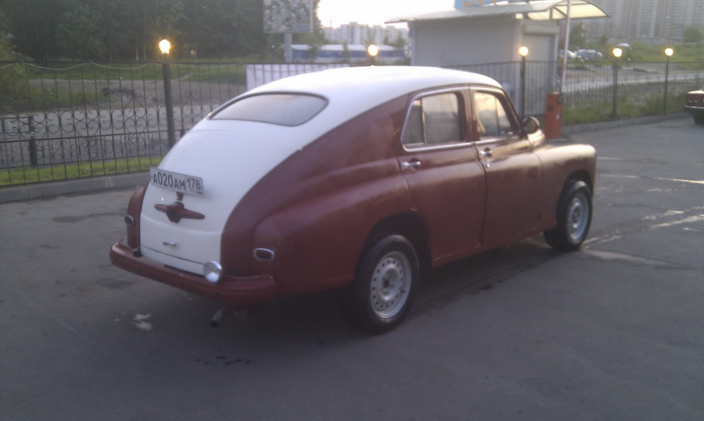

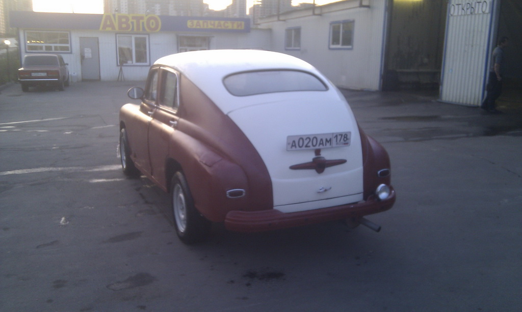

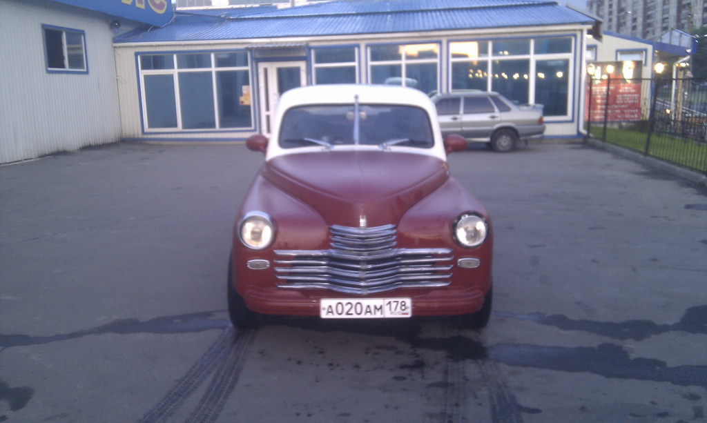

Фото с тел. и вечером так,что увы не очень.Ободки на фары куплены, но пока не поставлены

По мне, так окрашенные бампера немного диссонируют. Все ж таки, просится на Победу хром, просится... А в остальном - весьма и весьма. :wink:

Позвольте поинтересоваться...
Какие стоят фары и их ободки?
БРЮ
07.09.2010
12
Хром ДОРОГ,особенно для езды каждый день,но я бы купил бампера в хорошем сосотоянии(потом)
Фары от классики-прекрасно подходят,ободки от газ 21,но уже есть родные
Makc
25.10.2006
543
33
Донецк
А родные ободки станут на классические фары? Например на ФГ122 или ФГ140?
БРЮ
07.09.2010
12
родные ободки уже стоят...все нормально
чех
31.01.2010
1 103
ораска конечно на любителя, но мне не очень.
