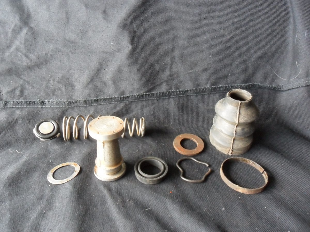

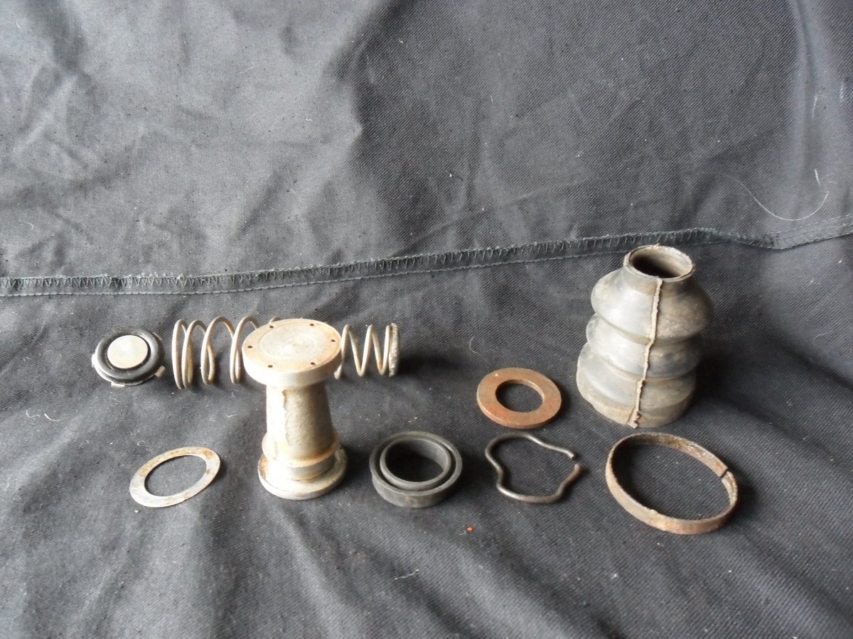

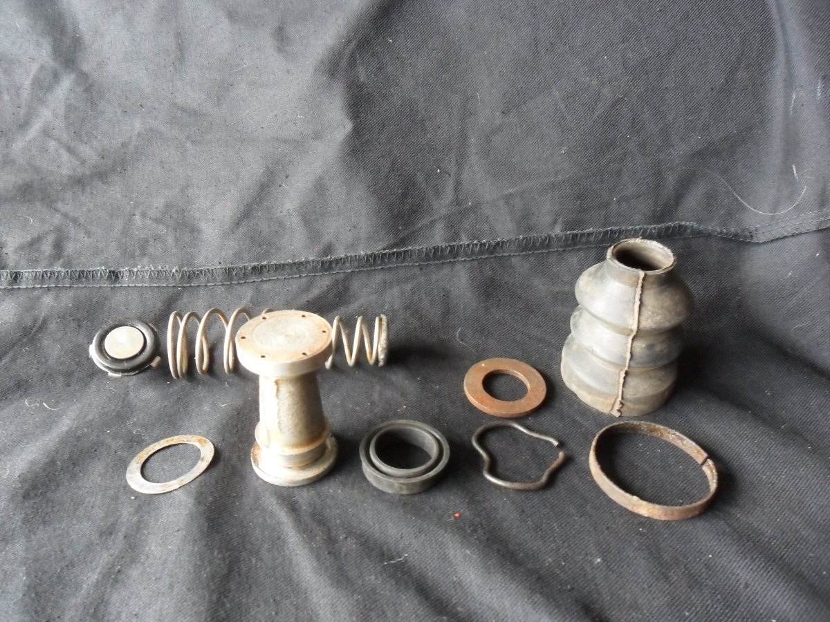

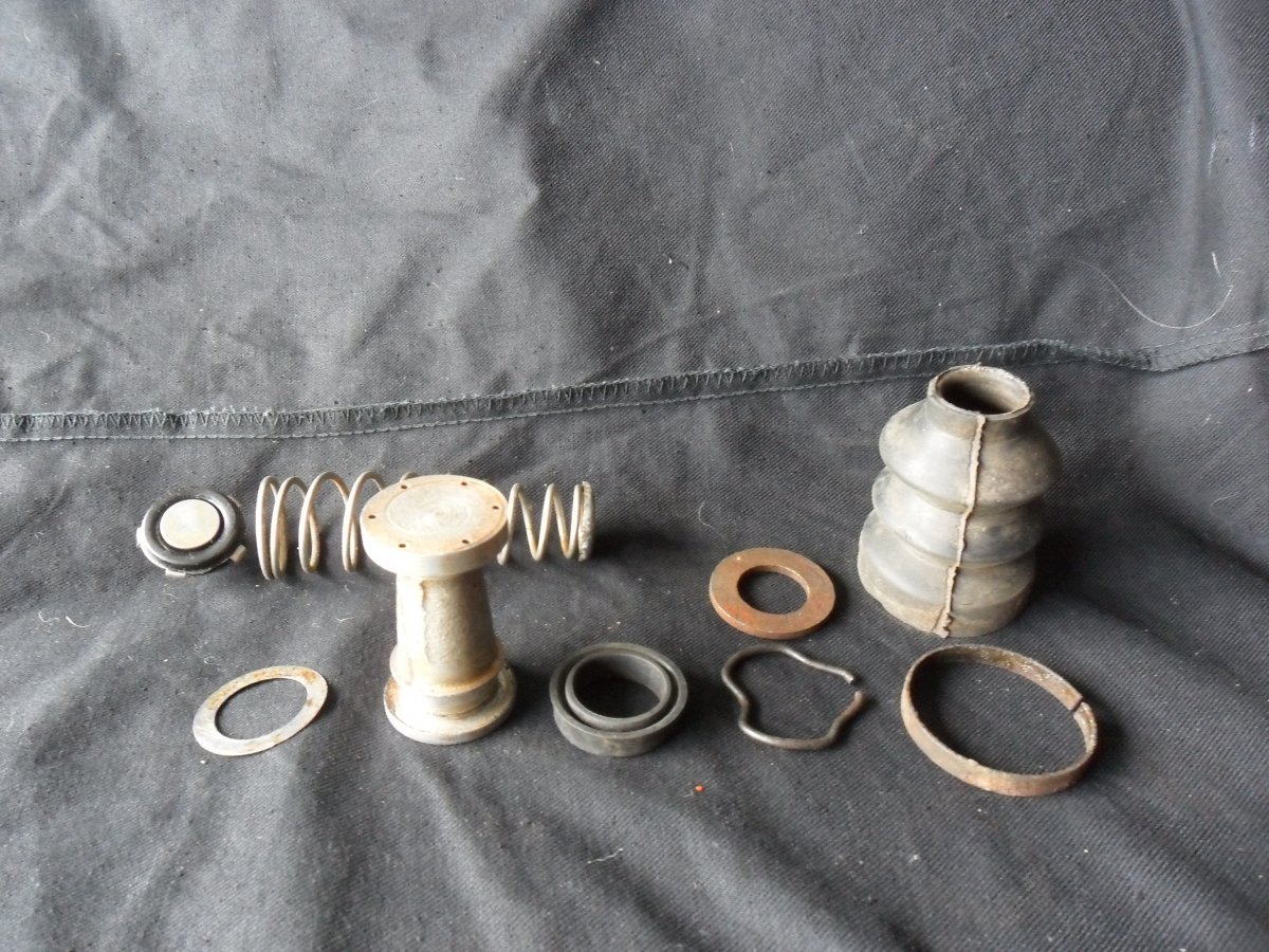

SAM_3938.JPG От первого хозяина машина пришла ко мне с тормозной системой с жидкостью БСК . Замечаний о её работе в течении 11 лет у меня не было. Наслушавшись мнений о её неэффективной работе, решил поменять жидкость БСК на современную ДОТ-4. Сменил тормозные шланги, уплотнительные манжеты рабочих цилиндров, также манжеты главного тормозного, для чего пришлось его снимать. Восстановив систему переходим к ее заполнению и прокачке. Вот тут все и началось! С применением своих двух ног и фиксированием тормозной педали рейкой- тормоза не заработали! Чуть- чуть ситуация изменилась в лучшую сторону когда систему прокачивали вдвоём. Легкой пробежкой автомобиля было констатировано,- ехать можно! Как оказалось завтра,- ехать можно было только вчера, сегодня тормозов не было! По совету моего наставника, Авторитета Андрея 111, машину поставил на подставки, в тисках прокачал главный тормозной, поставил на место, со снятыми колесами продолжили с помощником прокачку. Ура! Все получилось! Радости хватило только для того чтобы доехать до Сокольников. О возвращении в гараж на эвакуаторе писал ранее.
Водитель эвакуатора, который по вызову прибыл чтобы доставить меня с Победой (уже без тормозов) в гараж, первое что сказал,- Тормоза придумали трусы! Конечно с этим я не согласился. Внимательно изучил всё что написали А. А. Липгарт и Г. М. Вассерман о тормозах Победы, проанализировал свой опыт по этим вопросам , также замечания Анрея 111 о слабых местах конструкции и исполнении тормозной системы авто Победа, вскрыл всю тормозную систему, определил причину и сейчас (на мой взгляд) после всего выполненного, с тормозами моего авто всё ОК! Такую работу выполнял на многих авто, но для победки есть нюансы, на которые нужно обратить особое внимание, о чем и пойдет речь ниже.

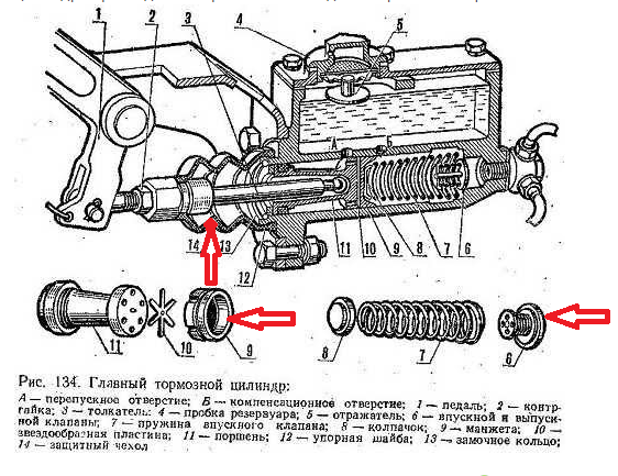

Итак, в случае если в тормозной системе меняем тормозную жидкость БСК на ДОТ-4. Желательно выставить машину на подставки и снять все колеса. На мой взгляд это значительнее удобнее чем когда машина стоит на смотровой яме. Обрабатываем проникающей смазкой металлическую соединительную арматуру тормозных шлангов и снимаем их. Снимаем главный тормозной цилиндр, зажимаем в тисках и разбираем . Вскрываем все колесные тормозные цилиндры и вытаскиваем из них уплотняющие манжеты (убедиться что в задних цилиндрах манжеты диаметром 32 мм). На каких-то моделях (до какого- то года) устанавливались манжетки диаметром 31 мм. Проверяем внутреннее состояние цилиндров. Я допускаю себе легкую шлифовку нулевочкой с последующей промывкой. Приобретаем все нужные резино- технические изделия, а при необходимости- тормозные цилиндры, также литровочку ДОТ-4. Далее всё в обратном порядке.

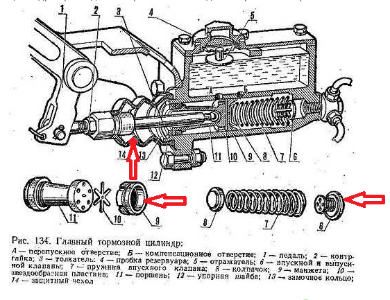

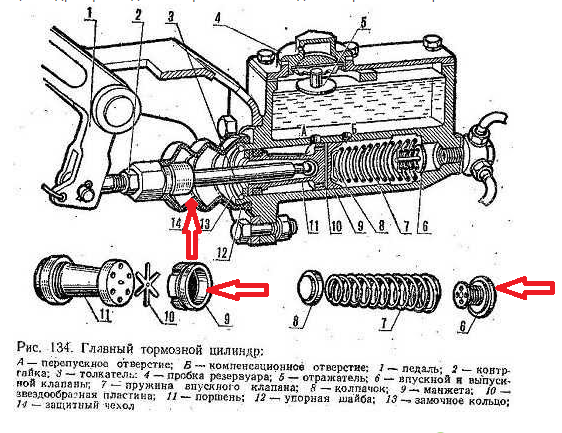

А вот и нюансы. Место установки ГТЦ в авто Победа конструкторами принято очень неудачно. Он находится ниже колесных цилиндров, что нарушает прямоточность поступления в них тормозной жидкости. Мы обойдем это слабое место следующим образом. Собранный в тисках ГТЦ с новыми манжетками, или приобретенный новый, заливаем тормозной жидкостью и в тисках его прокачиваем. Проверяем его работоспособность- несколько раз нажимаем до упора поршень и убеждаемся что пружина каждый раз возвращает его в крайнее переднее положение. Закрываем крышкой и устанавливаем на место, подключая к трубочкам. Сразу тут же выставляем толкатель поршня с зазором 15-2,5 мм к поршню. Этот зазор прослушивается почти в самом начале хода педали. Если нет этого стука,- поршень или ещё не вернулся в крайнее переднее положение или завис. В случае зависания поршня мне остается только одно,- посоветовать что говорила Скарлет в фильме Унесенные ветром,- Я подумаю об этом завтра! Всем, кому придется ко двору моя писанина, я желаю чтобы этого у вас не произошло и вы спокойненько по схеме А.А. Липгарта прокачаете все тормоза.

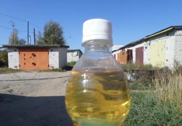

Хороша при условии что есть уверенность в её качестве. К сожалению нормальную БСК купить стало проблемой. По себе знаю, нарвался на "паленку", которая разложила все манжеты. Теперь тоже предстоит переборка всей тормозной системы и переход на ДОТ-4. Скомплектовал новые РТИ , приобрел новый ГТЦ, определил напарника. Впереди нудная работа.
maxx1969
16.10.2013
810
1 292
А самому БСК правильно приготовить..не?Бутиловый спирт+касторка(касторовое масло)в пропорции 1:1.
Бутиловый спирт(Бутанол-1)мож купить в маг.химреактивов...на крайняк можно заменить 96% питьевым спиртом+касторовое масло(продается в ЛЮБОЙ аптеке).
4 год катаюсь на собственноручно приготовленном самопале БСК.Все нормально.
Я тоже про запас всё так же сделал: касторовое масло и этиловый спирт (конструктора на ГАЗе сказали, что можно и этиловый вместо бутилового). Сразу после смешивания сверху появился тонкий слой очевидно несмешиваемой фракции, который через какое-то время исчез (может в пропорциях чуть ошибся). Буду заливать, когда закончится запас БСК.
