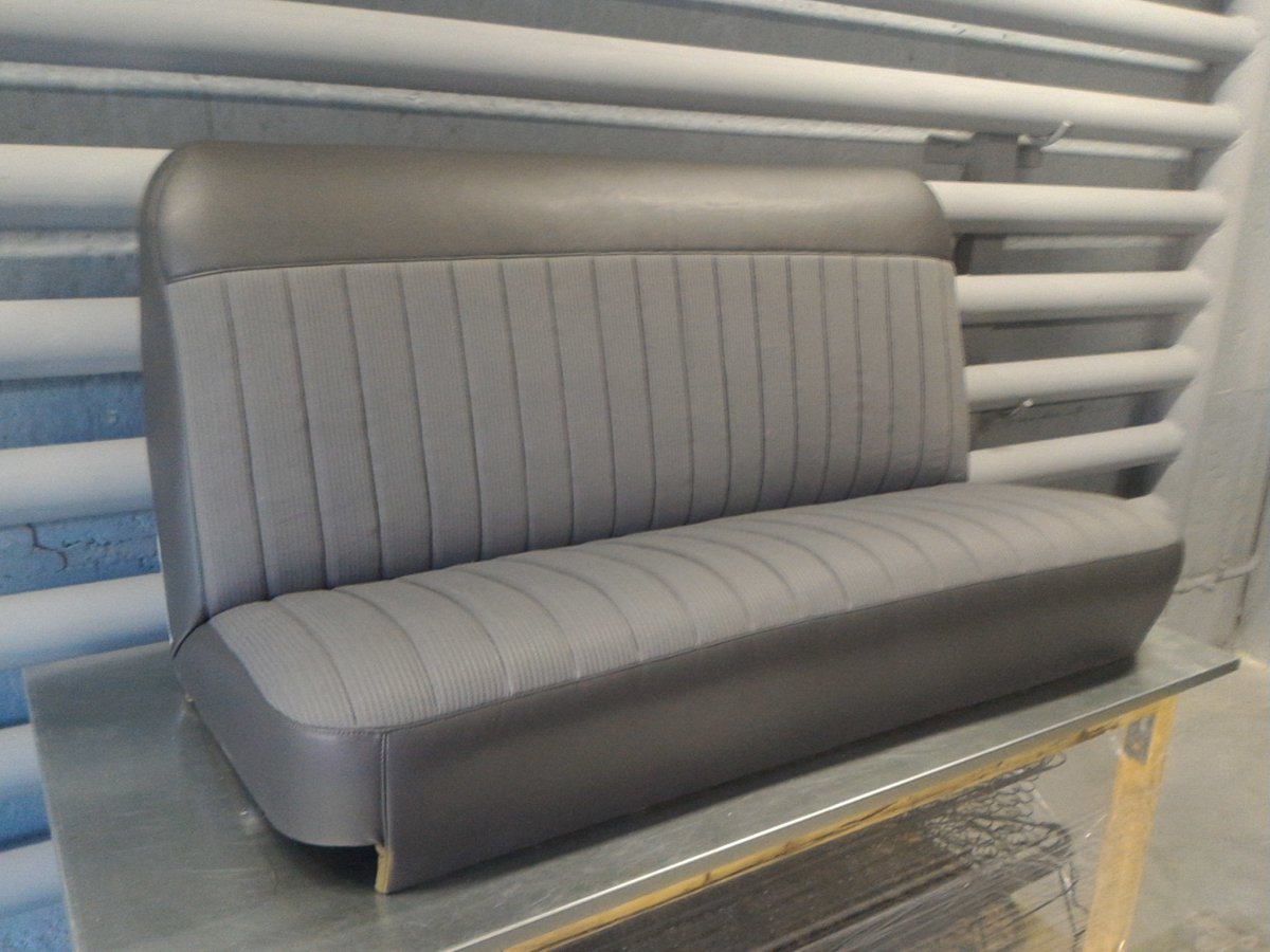

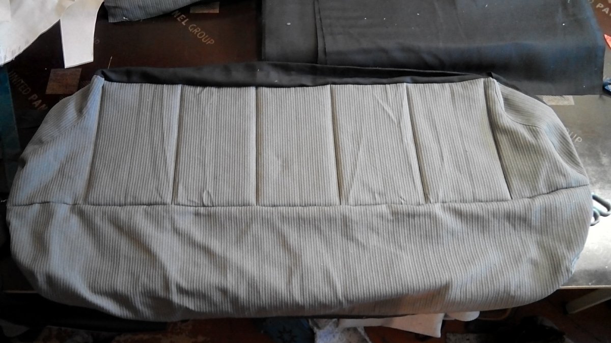

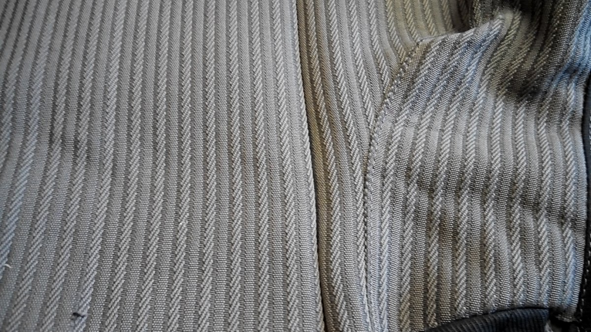

работаю с серой тканью. готовим салон 2 серии для участника форума.
соглашусь с плюсами и минусами, перечисленными Михаилом.
добавлю свои пять копеек.
достоинства:
1. достаточно плотная, будет хорошая износостойкость,
2. хорошо повторяет оригинальный орнамент.
недостатки:
1. сильная усадка при малейшей термической обработке(невозможно отпаривать заломы и изгибы)
2. при сильных заломах и изгибах нельзя долго хранить, так как остается видимый след, похожий на брак, который сложно устранять (см.п.1)
т.е. при пересылке и долгом хранении все таки лучше мотать в рулон на картонную трубу.
в остальном ткань понравилась
фото готового салона позже, пока только фото обивок.
