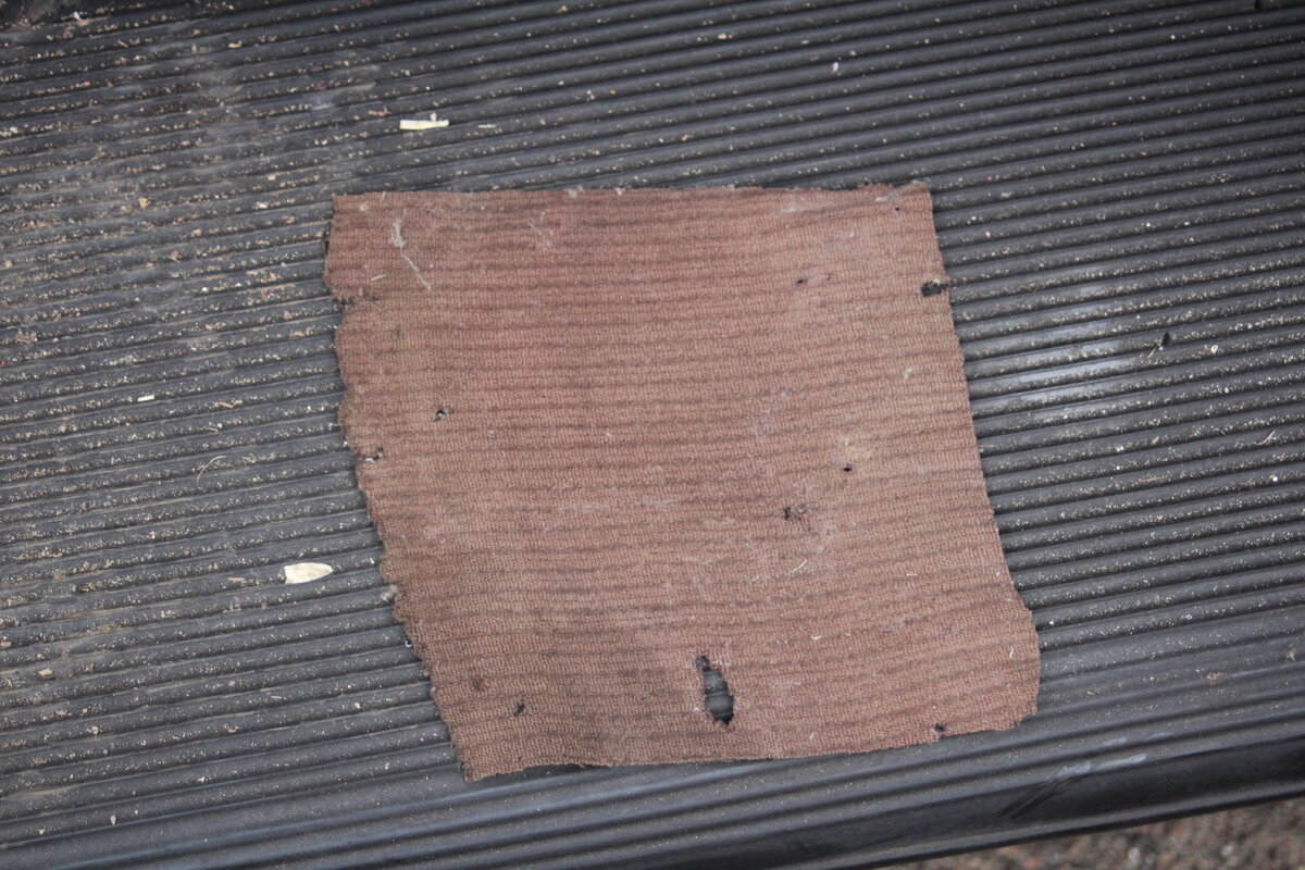

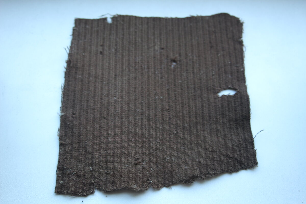

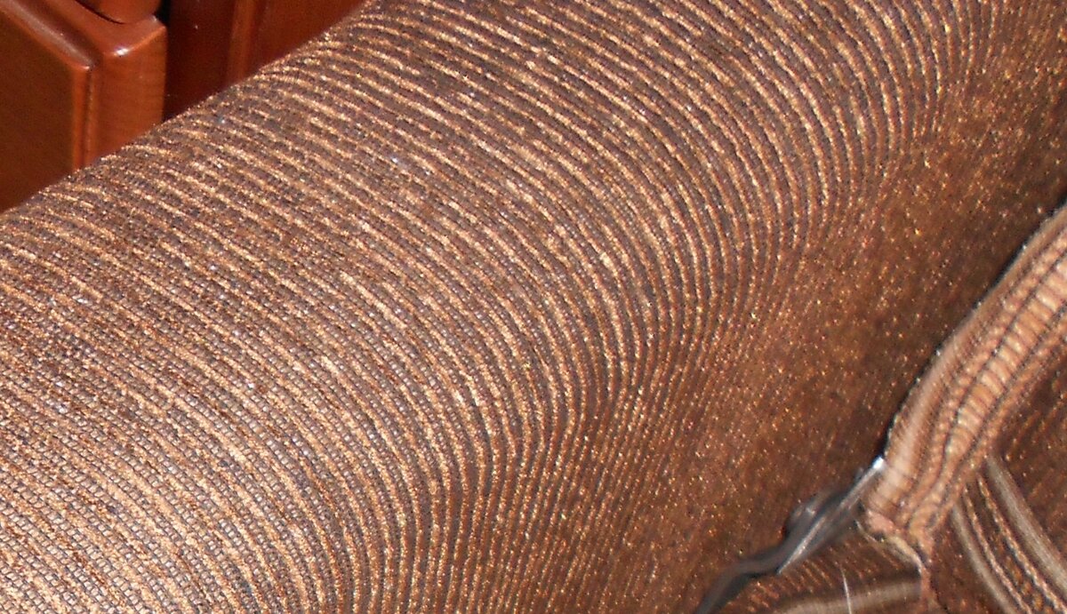

Ещё до появления новодельных тканей, мне очень нравилась ткань на кресле купленном в 90-ые годы, но в магазинах "Ткани" с 2000-х годов я подобную ткань найти не мог... Лет 6 назад, после окраски "Эмки", я снова начал искать подобную ткань что бы сделать временные обивки из не дорогой ткани вместо стоявшего на дверях ковролина. В итоге был куплен новый ковролин. Я решил, что ткань как на кресле давно не выпускается... Но тут на днях зашёл в гости к знакомым, а у них недавно купленный диван обитый такой же тканью, как моё дачное кресло! Значит ткань то выпускается! В итоге нашёл такую ткань - это однотонный коричневый шенилл мегабосс. В интернет магазине он стоит по 650 рублей за погонный метр шириной 140 см. Шить сиденья из такой ткани, я думаю, не стоит, а вот для дверей, своими силами, особенно если для кино или при ремонте не претендующем на реставрацию - вполне сойдёт!
Кусочек родной ткани вырезанной из подушки заднего сиденья.

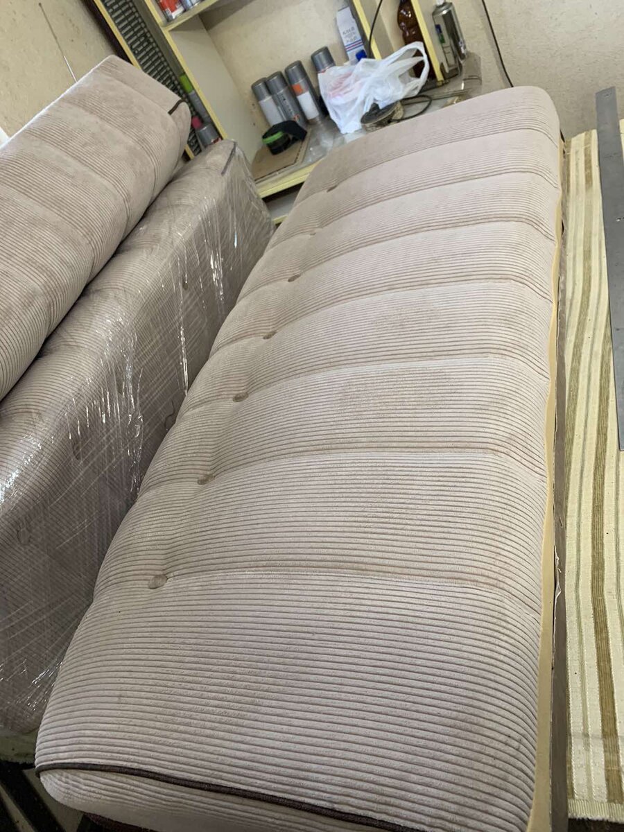

Диван с относительно похожей тканью.

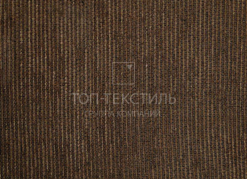

Картинка из интернет магазина. На дверные обивки хватит 3 погонных метра.

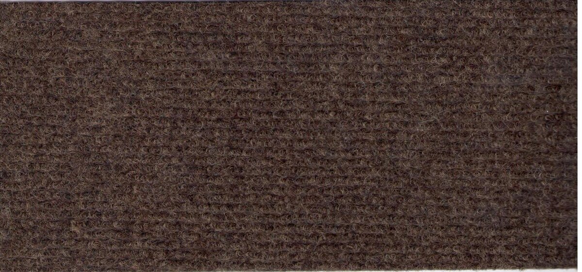

В другом магазине присмотрел ковролин для низа обивок и в ноги задних пассажиров.

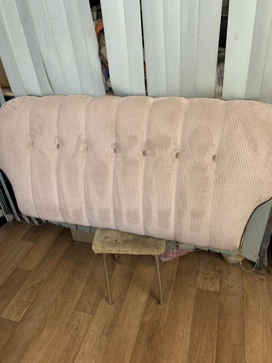

Это только пошив
Вся разборка , песок, покраска, доставка , покупка в ретродетали и сборка это все я. И в этих 4000 нет моих денег.
да , это не победа, но смысл ровно такой же. Немного другой потолок, но как для пошива , так он значительно проще
Я его в общей сложности до кантов 8 часов одевал, а еще канты и потом прибить, потом фальшкант прибить

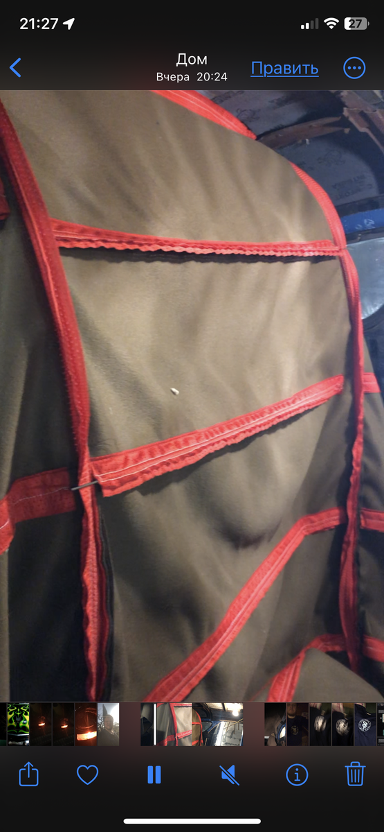

Дима, а что за ткань на потолок??

Точно название сейчас не скажу, уточню и расскажу.
Уже 4 потолок из нее. По структуре и натяжке очень хорошо.

Хотел заказать себе три погонных метра этого щенилла, сказали что нет в наличии и вообще продают только от 20 метров...
Я-бы поостерёгся заказывать ткань по интернету.
Её надо пощупать перед покупкой руками.
В сегодняшних реалиях шинилом могут назвать всё, что угодно .

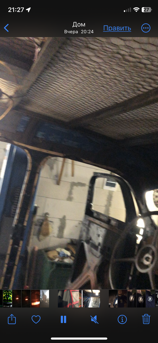

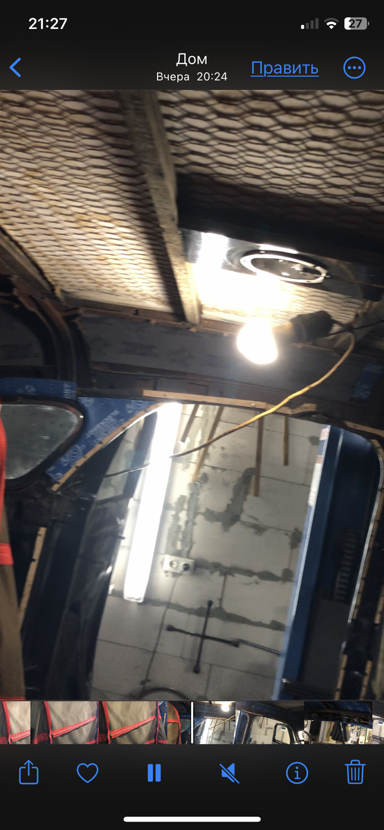

На фото , что за сетка на потолке, для чего?
на таких крышах, был слоёный пирог, в том числе и сетка.
На машинах с деревянным каркасом кузова как правило была мягкая крыша, в частности на тех же "Эмках". Когда владельцы "Эмок" заваривали крышу, изменялась жёсткость кузова и начинало отрывать стойки от моторного щита, так что мягкая крыша была не спроста.
Крыша была слоёная - сперва сетка, на неё клался войлок, потом дерматин. Так же сетку можно было использовать как антенну для радиоприёмника!
