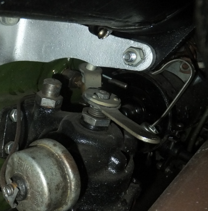

Плохо видно, а есть фото в месте крепления к стартеру?

Вид сверху всей конструкции, если можно...

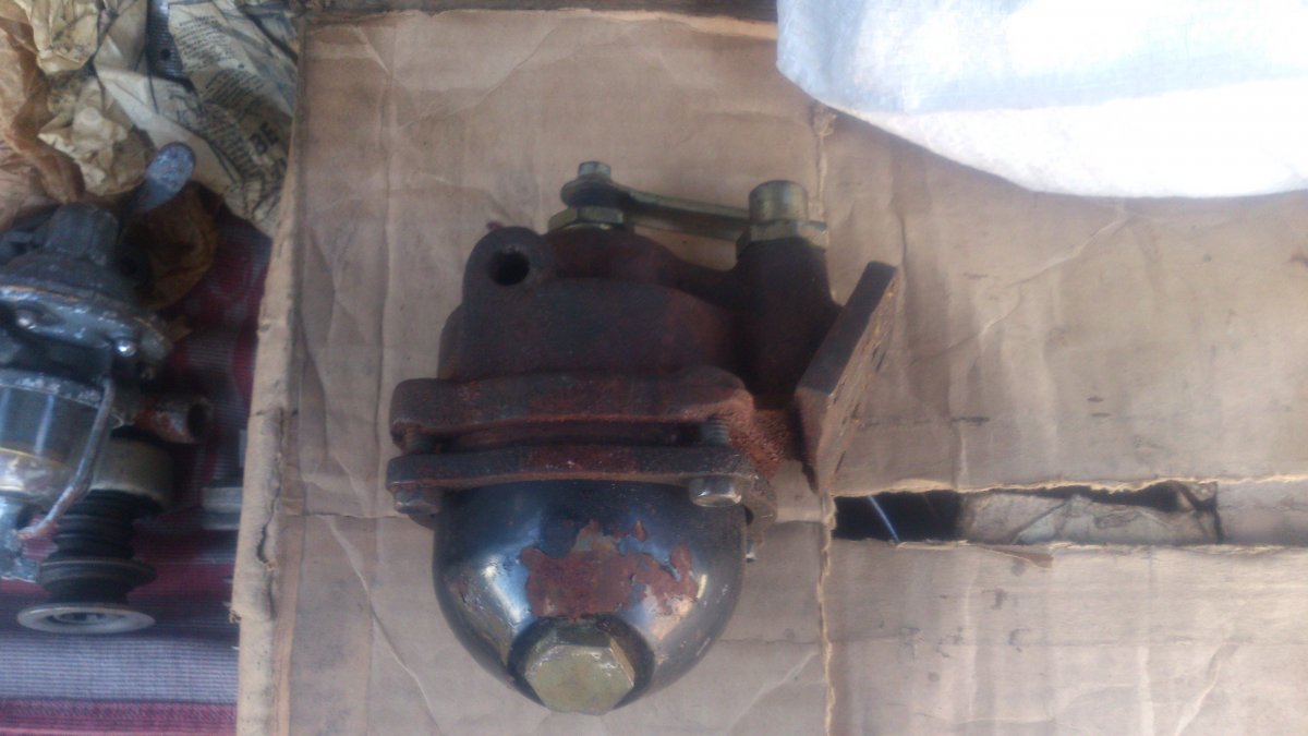

Странно, мне в руки попался коротыш с победовским фланцем, по его размерам я и подумал, что он с волги. Фильтр был новый и до меня походу ни разу не вскрывался!
На фото плохо, но видно, фланец под 4 болта.

Да, вот такой у меня и стоит. Такой же был на двигле ГАЗ-69 81 года выпуска с малым пробегом, который мне достался по случаю, аналогичный стоял и на моторе ГАЗ-21Б.
В сравнении с волговским фильтром: http://www.retrodetal.ru/detail/274-21/

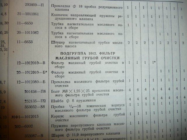

"Я открою тебе самый страшный секрет
Я так долго молчал но теперь я готов
В. Бутусов
Ну а теперь по порядку.
1. Я был не прав, были Победы без тяги.
2. Я нашел этому документальное подтверждение.

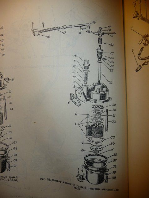

Далее фото из каталога запчастей:
Фильтр грубой очистки:

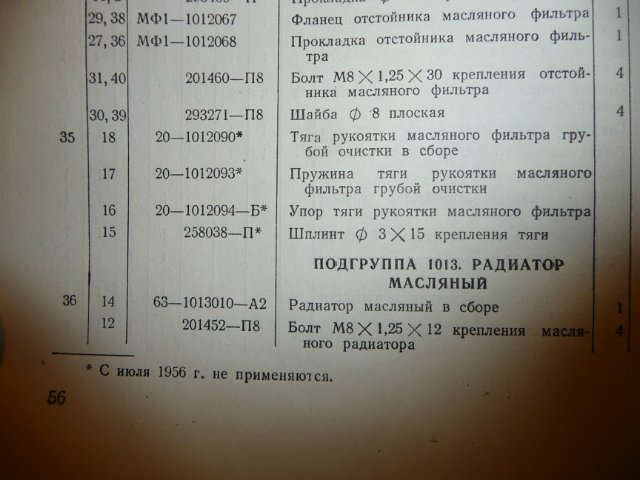

Позиции рисунка с примечанием. Как видно поз. 16,17 и 18 как раз тяга от стартера к фильтру и детали ее крепления.
Каталожные номера фильтров
И их применяемость.

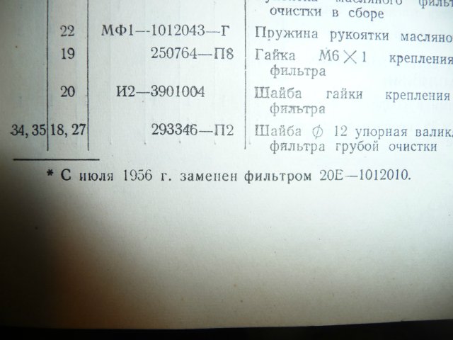

Кратко резюмируя можно сделать вывод:
С июля 1956 года на ГАЗ-20 стал устанавливаться новый фильтр ГО масла (кат. номер 20Е-1012010) без тяги взамен старого фильтра (кат .номер 20-1012010-Б). Аминь.
Так что владельцы трешек после июля 1956 года можете спать спокойно, тяга вашей машине не положена:)

Источник: Каталог запасных частей автомобилей горьковского автомобильного завода, Военное издательство МО СССР, Москва, 1957.
