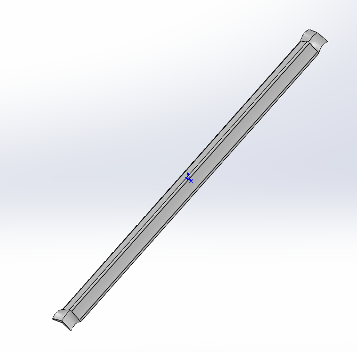

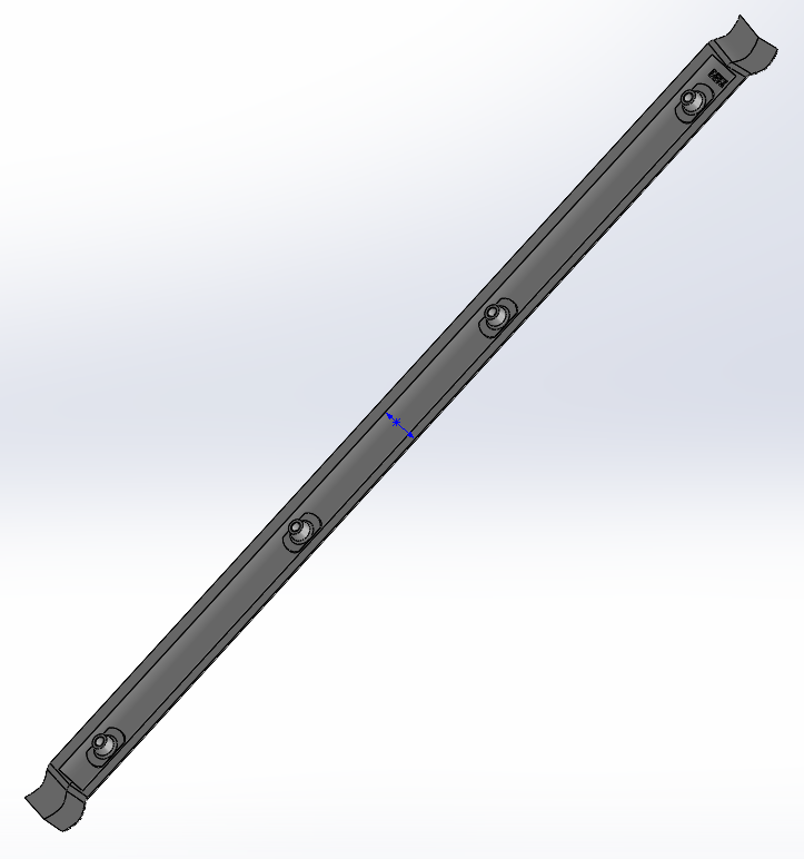

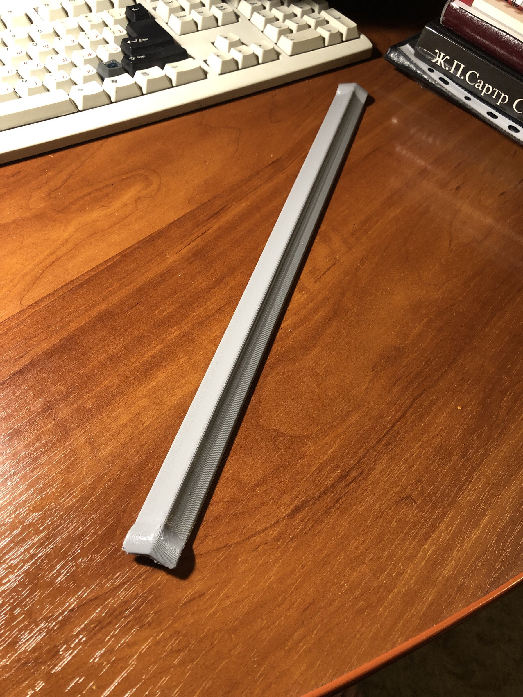

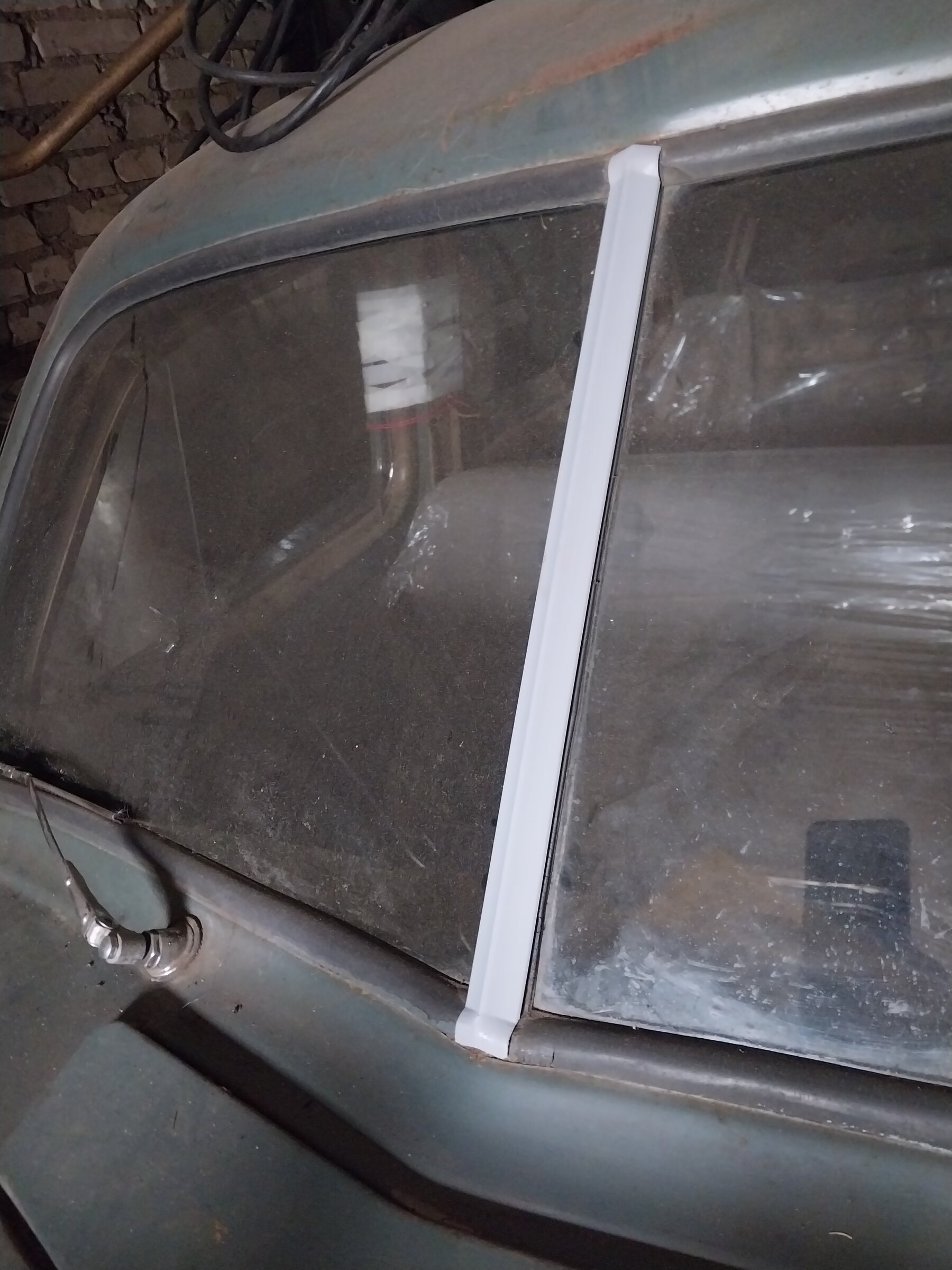

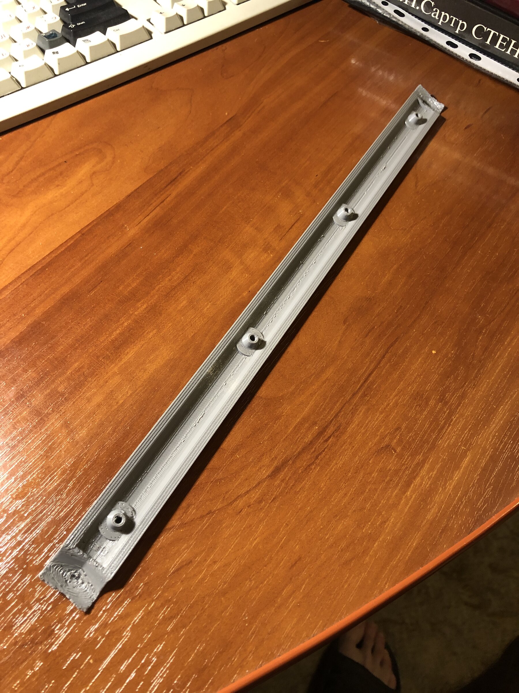

Как всем известно, стойки лобового стекла у М20 сделаны из цинкового сплава и со временем деформируются. Есть мысль сделать партию новодельных либо из алюминиевого сплава либо из латуни. Это будет фрезеровка на ЧПУ+трехслойная гальваника. Будет прямая и блестящая.
Модель я отрисовал, по ней в пластике напечатаем макет и примерим на машину, затем можно делать. Поскольку ЧПУ, имеет смысл делать партию.
Цена видится в районе 10 тыс.\штука. Интересно кому-нибудь?
Предоплату не собираю и никому ничего не обещаю)

Посмотреть вложение 240851Посмотреть вложение 240852Посмотреть вложение 240853
Есть ли смысл в этой затее... Побед под реставрацию не так уж и много...проще купить живую планку и "отхромировать" заново, либо окрас под хром сделать. Задумка неплоха, но не жизнеспособна :) :cool:

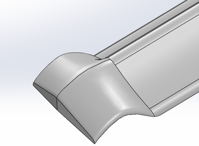

едиственное, что смущает в модели верхняя и нижняя лапка - их торцец имеет перелом, но он разве утончается к краям ?...
просьба этот момент уточнить
Осторожно напомню, что стоимость перехромировки планки в "Солитоне" стоит 13700 рублей. С гарантией и со всеми делами.
Отстой и не канон.

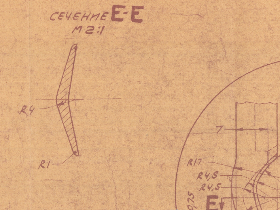

Там в поперечном сечении указан радиус 1 мм.
Вот это место.
