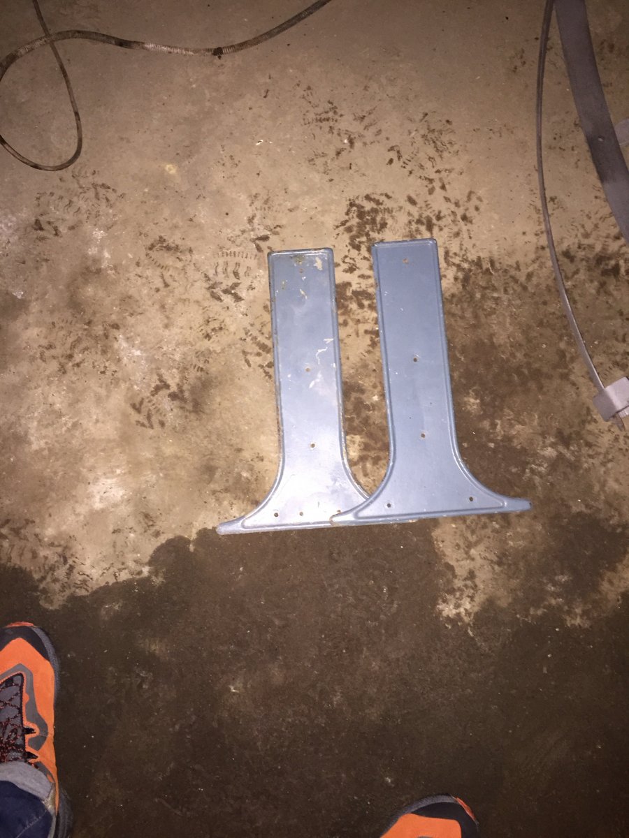

А кто нибудь подскажет про фонарики на накладках средней стойки...тоже восстанавливаю кабрик поздний, не могу понять откуда эти фонари взять, от чего они вообще? Вряд ли специально придуманы, наверняка от какого то собрата.

Тут фонарь от москвича 401го .
Насколько мне известно на М20 кабриолет не применялся.

Михаил, сам видел на чертежах, поздний кабрик. Поэтому накладки попросил изготовить с дыркой под него.
Спасибо, а где он в 401-м стоит?
Константин.
Константин, поделитесь чертежом на smvi@mail.ru
Очень интересное замечание!
Расположен фонарь в салоне, более точно нужно смотреть на фото в сети.

На правой стойке стоял. По крайней мере на моем Космиче так был. Стоял так же вертикально.

У меня вот такие стояли ;;;
А зачем на одной два лишних отверстия в верхней части?

фонарики на более поздних кабриолетах шли и как я понял, не долго совсем...

А цеплять его к чему, подводки то нет )
9 835
14 446
Провод можно было бы кинуть сверху, благо отверстия почти у самого верхнего края просверлены. При наличии только ручной дрели было бы проще не сверлить отверстие под провод.

-думаю не угадали. В это место обычно вешали крючок двойной для одежды
Я думал о крючке, но для крючка слишком высоко, а вот москвичёвский фонарик лёжа как раз мог быть прикручен практически под обрез накладки.

-почему высоко?
-самый раз, учитывая отсутствие крыши, снизу пиджачок не помнется))
Не было в ТО время двойных крючков.
