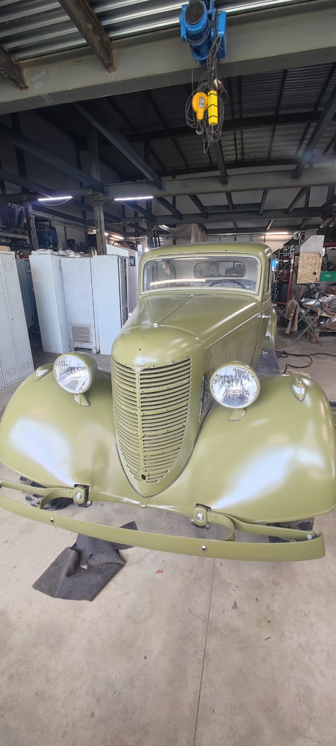

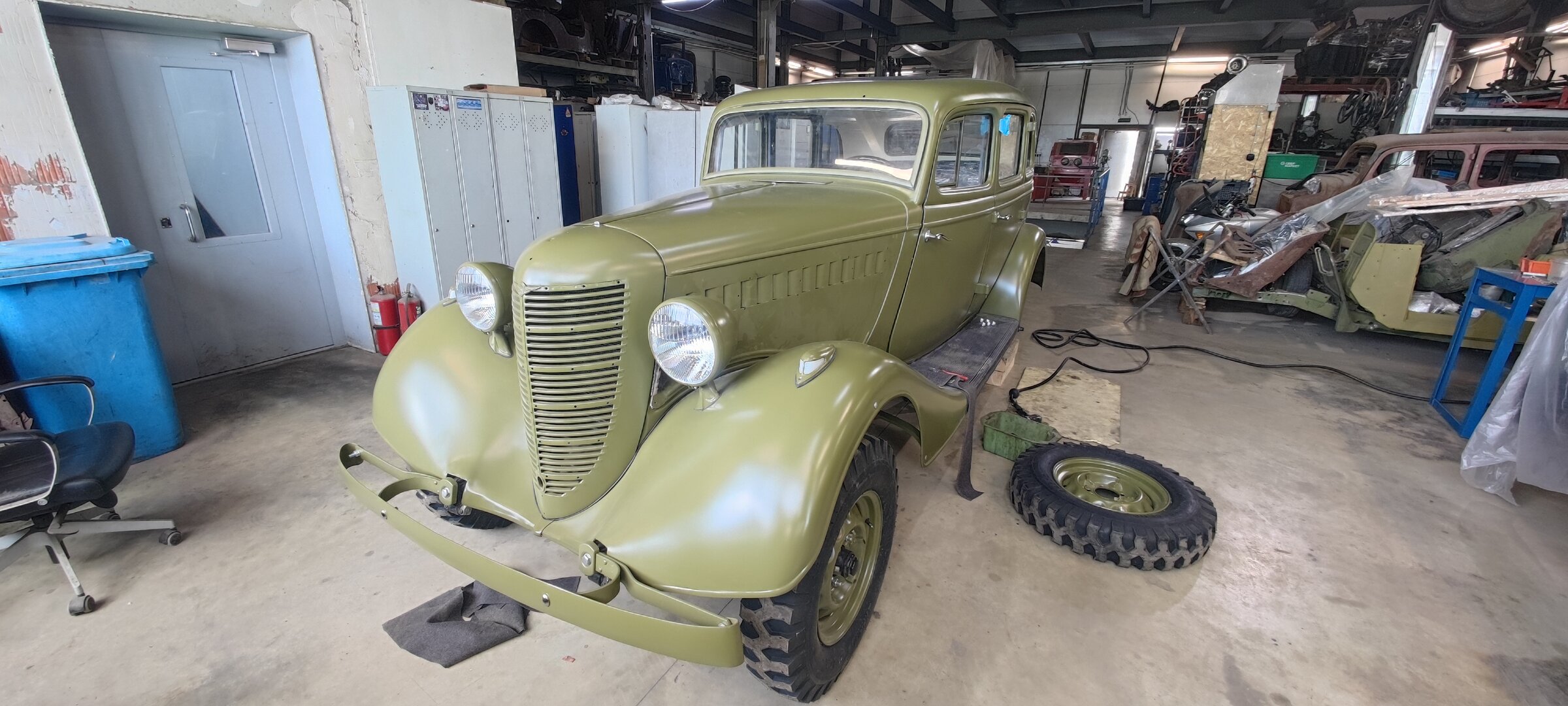

Собираем Газ 61-73
м696
08.11.2021
691
1 739
Кировск
Всех с Днем Победы 9 мая.
Пионер
23.01.2014
1 147
1 918
Пермь
Парни! Вы молодцы!!! Делать такую работу всегда трудно. Исход с таким напором всегда предсказуем - Вы Победите! Сейчас и сегодня Победители Вы. Бывают трения, нестыковки и шероховатости... Ну, что ж?.. Бывает. Удачи Вам! Здоровья! Больших планов в дальнейшем. Ну, и Успехов!!! Машина то у Вас всё ещё есть! Старайтесь. Мы за Вас болеем. Мы все считаем, что Вам назначено дополнительное Время. Только и всего. Отдохните, соберитесь. Ничего не закончилось! Просто шайба оказалась не у нас....Шайбу!!! Шайбу!!! С Уважением, Олег г.Пермь.
Паппаруда
31.03.2019
1 521
2 763
Новокузнецк
Машину не только собрать, её ещё обкатать день как минимум нужно. Так что ничего страшного. Впереди ещё много праздников и доработки кажется займут мало времени, а на самом деле- очень много. Кажется два три дня и будет готово, а по факту три месяца если не больше. Объём работ проделан фантастически огромный. Моё уважение,

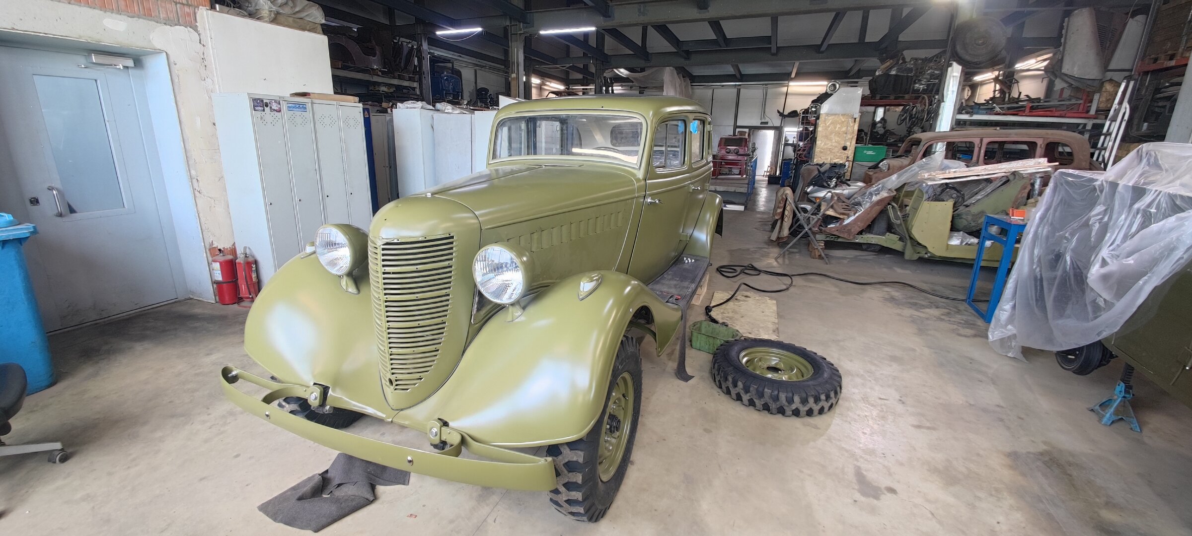

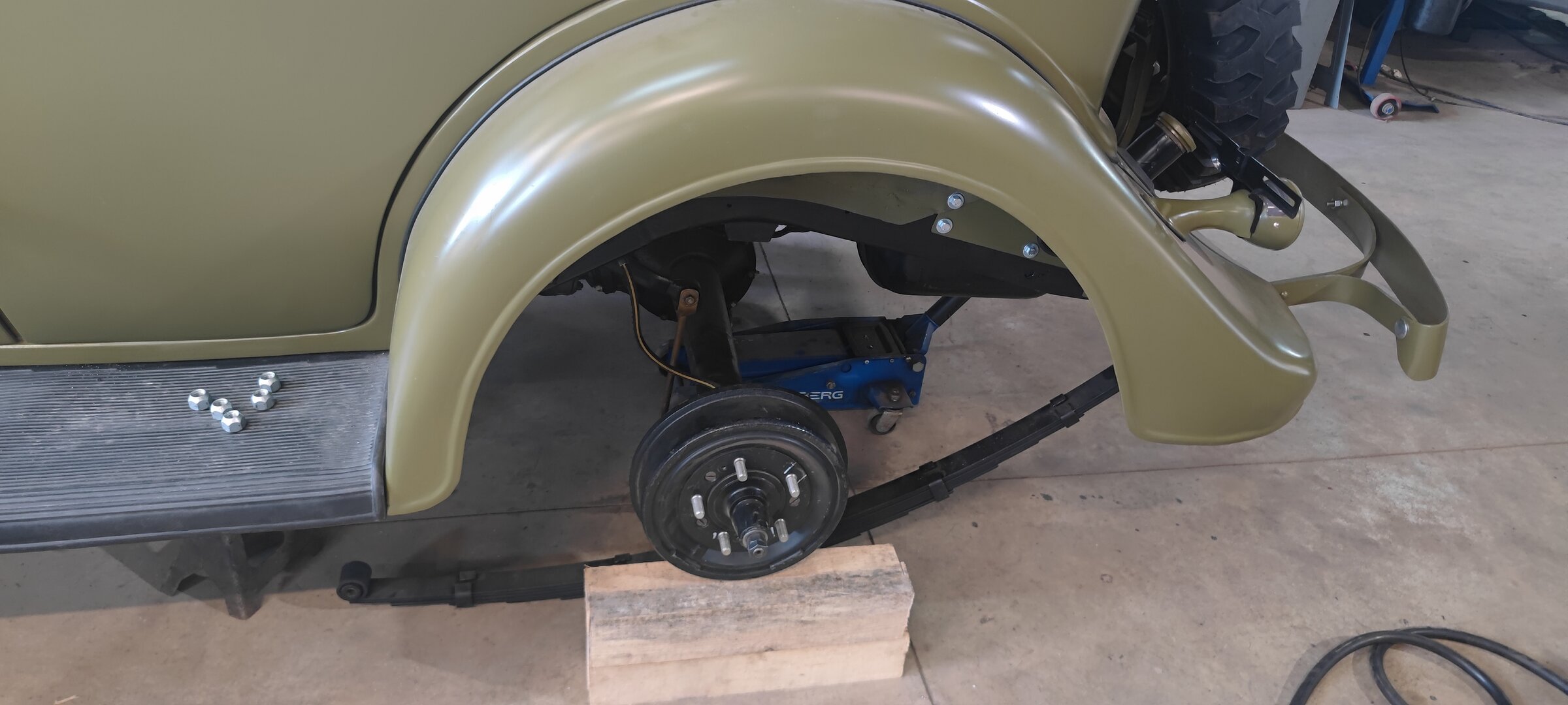

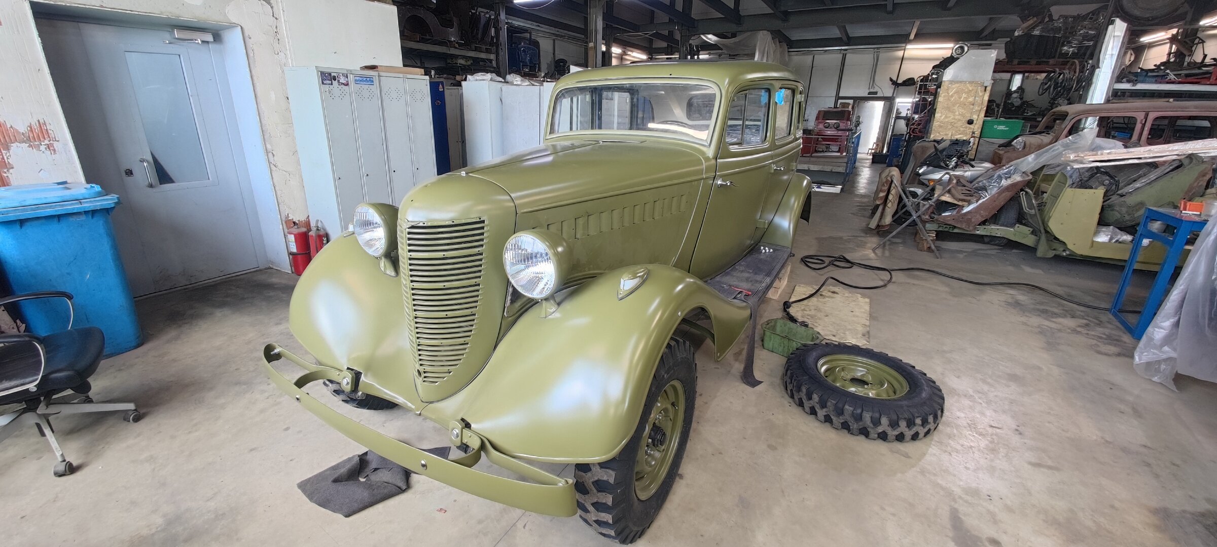

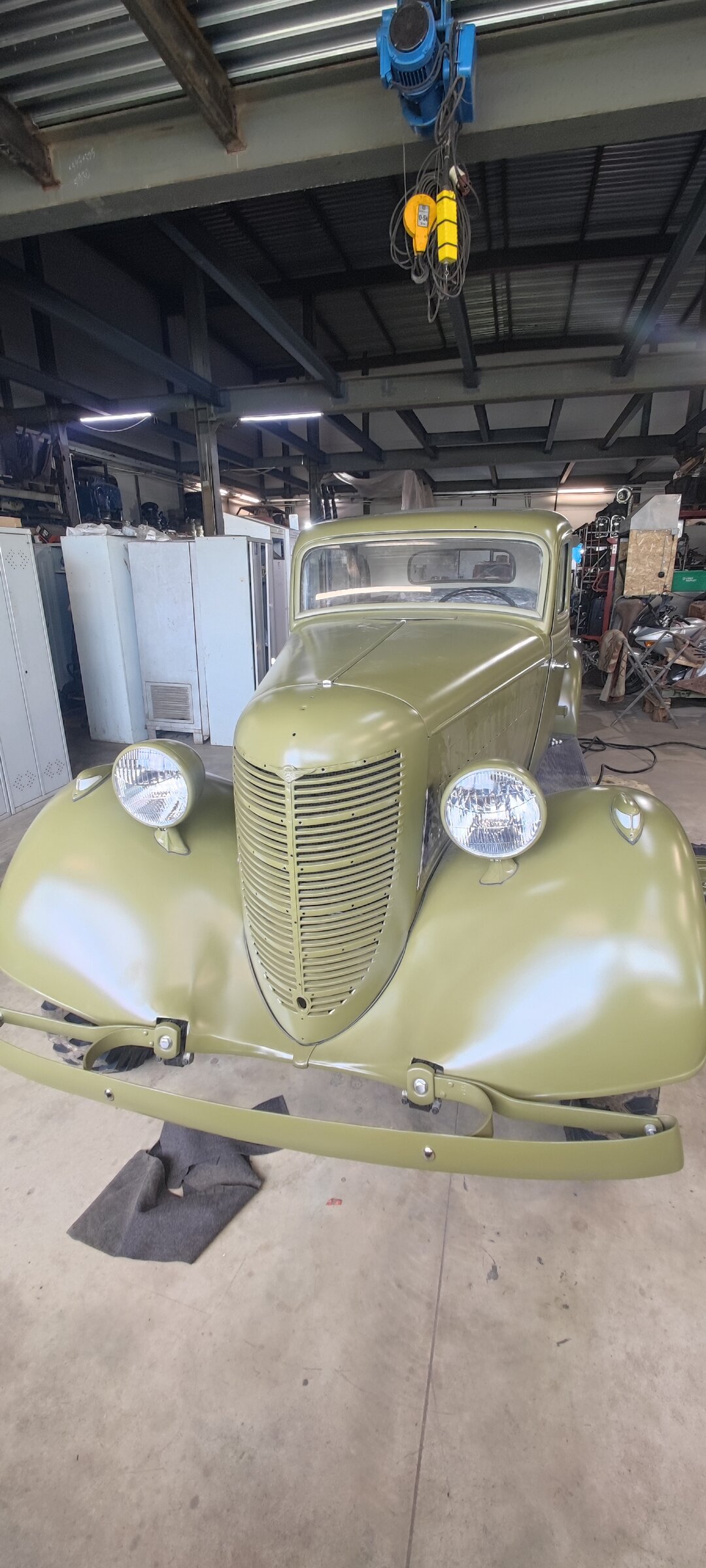

Добавлю немного фото.
С рессорами так вопрос и не решился.
Вывод тот же! Прислали длинней и на прогиб не держит вес по чертежу.
Хочу найти термичку и посмотреть что за металл вообще прислали.
По дубовым передним рессорами люди предложили разобрать и каждую отстучать.
Вот вам и завод

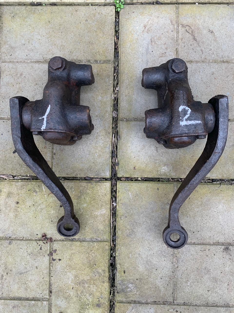

ну и напомню нужен мост передний от 67 или кулаки в сохране.
куплю или поменяю
Листы жесткие- нежесткие рассортировать- подобрать и распределить по всем. Я так на ГАЗике и Волге делал.
Реакции: СЭМ
9 480
13 250
Так они НОВЫЕ, с завода! По идее должны все из одной полосы быть сделаны! Это на старых, которые уже сборная солянка, могут быть разной жесткости.
Реакции: ИВАН и СЭМ

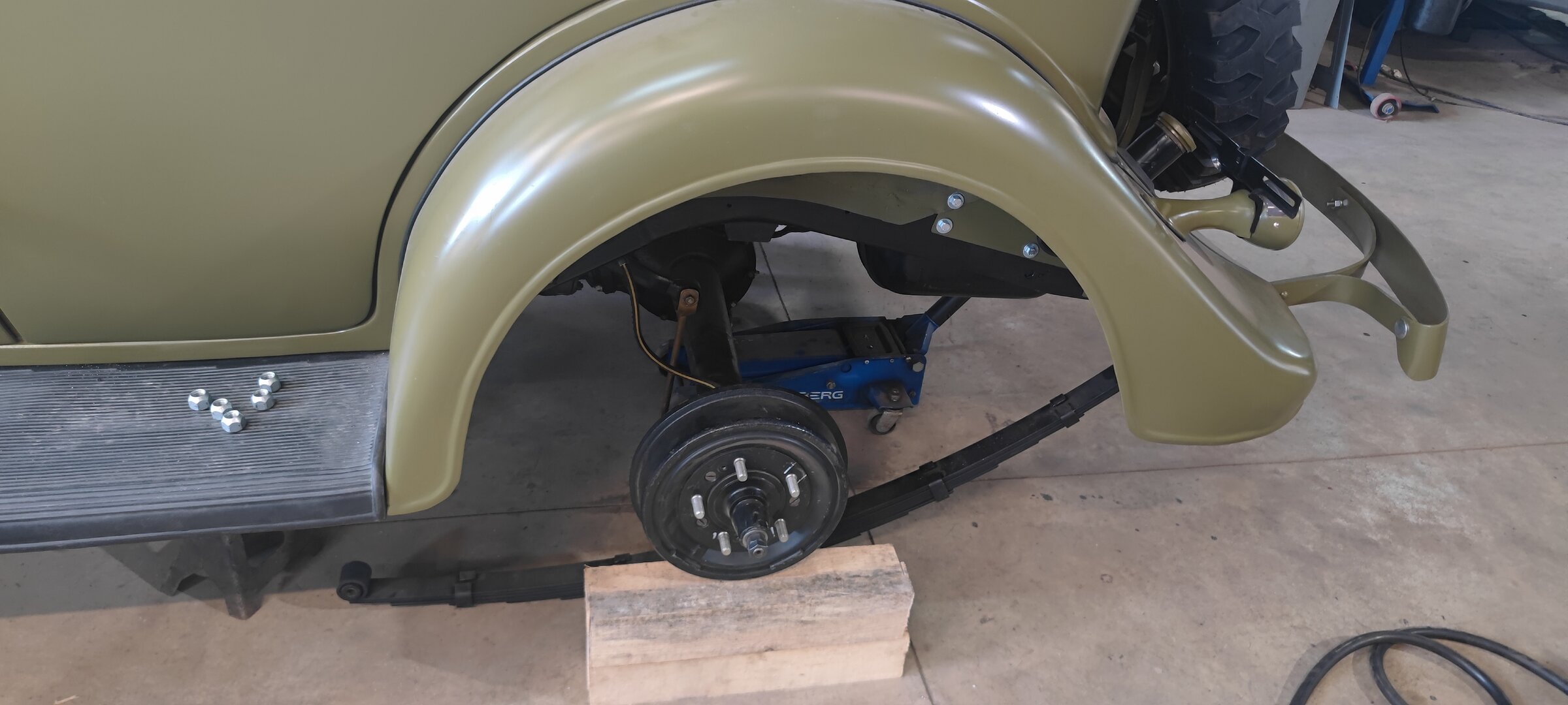

Промерили переднее рессоры оказалась на 5 см длинней.
Как стало известно они делали не по моим чертежам а по каким то своим по которым у них кто то заказывал.
В общем полный трендец.
  • Wow
Реакции: ИВАН и gaz-67
9 480
13 250
А у Вас кронштейны на штатных местах стоят? Тут два варианта либо они что-то напутали и сделали (или отправили) не то, либо у Вас длинна рессор не стандартная. Вроде их рессоры уже не на один десяток "Эмок" народ ставил!
Реакции: СЭМ
м696
08.11.2021
691
1 739
Кировск
У них несоответствию оригинальному чертежу.
Делали по хрен пойми какому чертежу.
Ошибки признали когда фото замеров им прислали .
По длине и прогибу.
Сейчас решаем по компенсации .
Кстати уши тоже у них плюс минус километр.Кто будет брать учитывайте что втулки точить надо будет.
9 480
13 250
Странно. Задние рессоры от М-1 длиннее "Победовских" и 21-х. Знакомый говорил, что от ЗиМа можно поставить, но там сайлентблоки, а не втулки. Может они на иномарку их делали? На довоенного американца какого-нибудь...

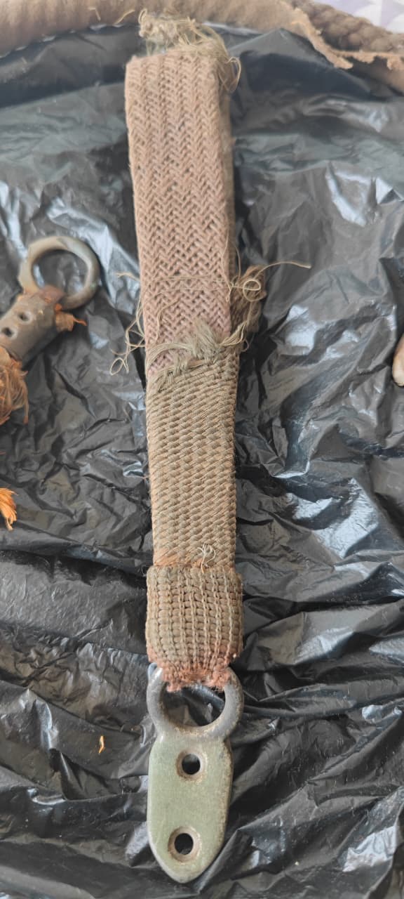

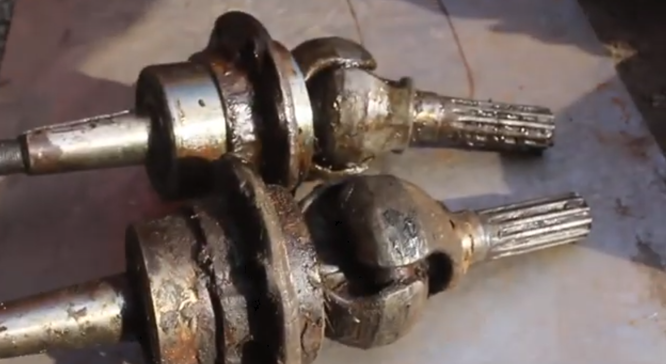

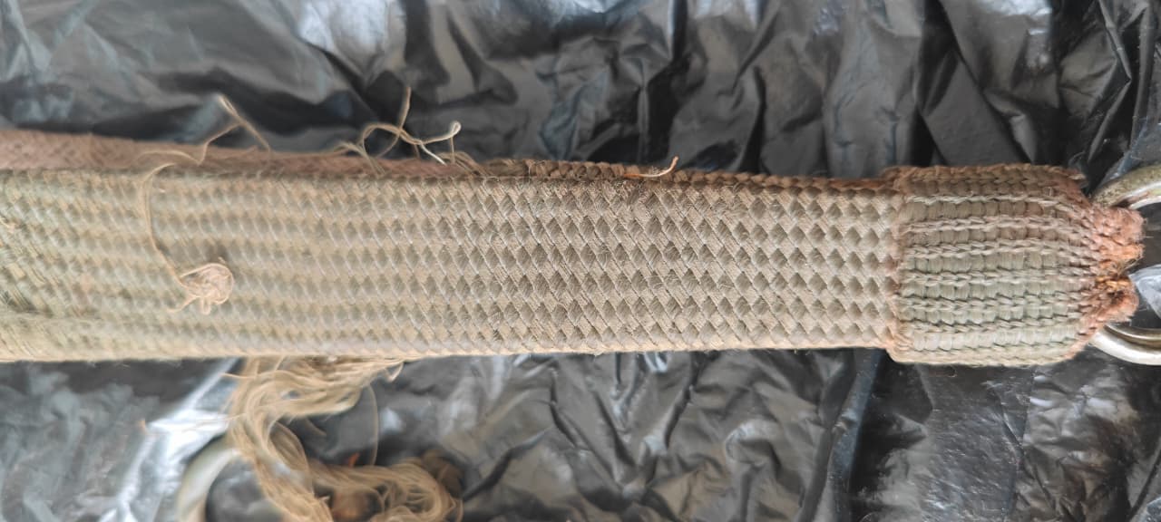

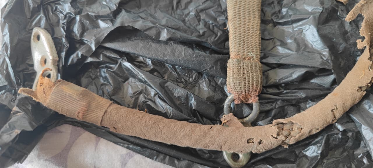

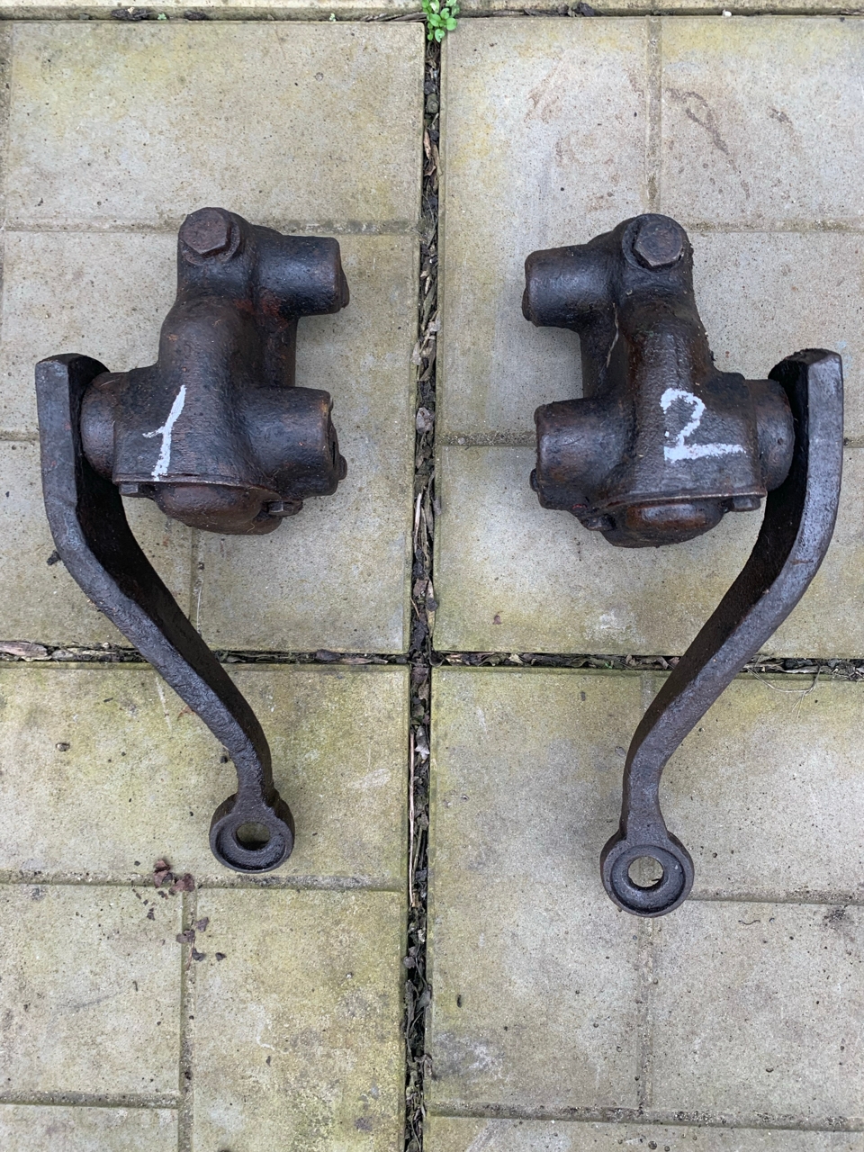

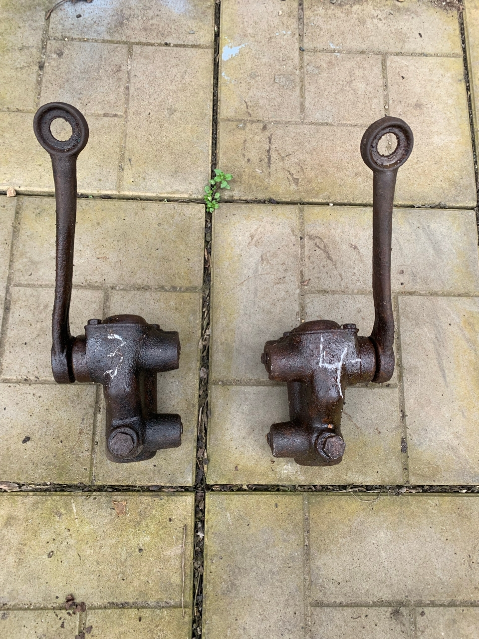

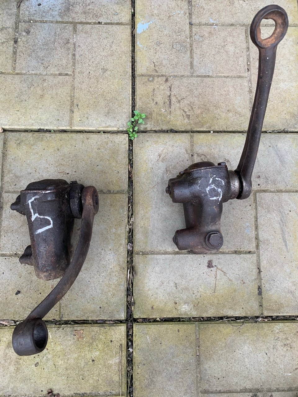

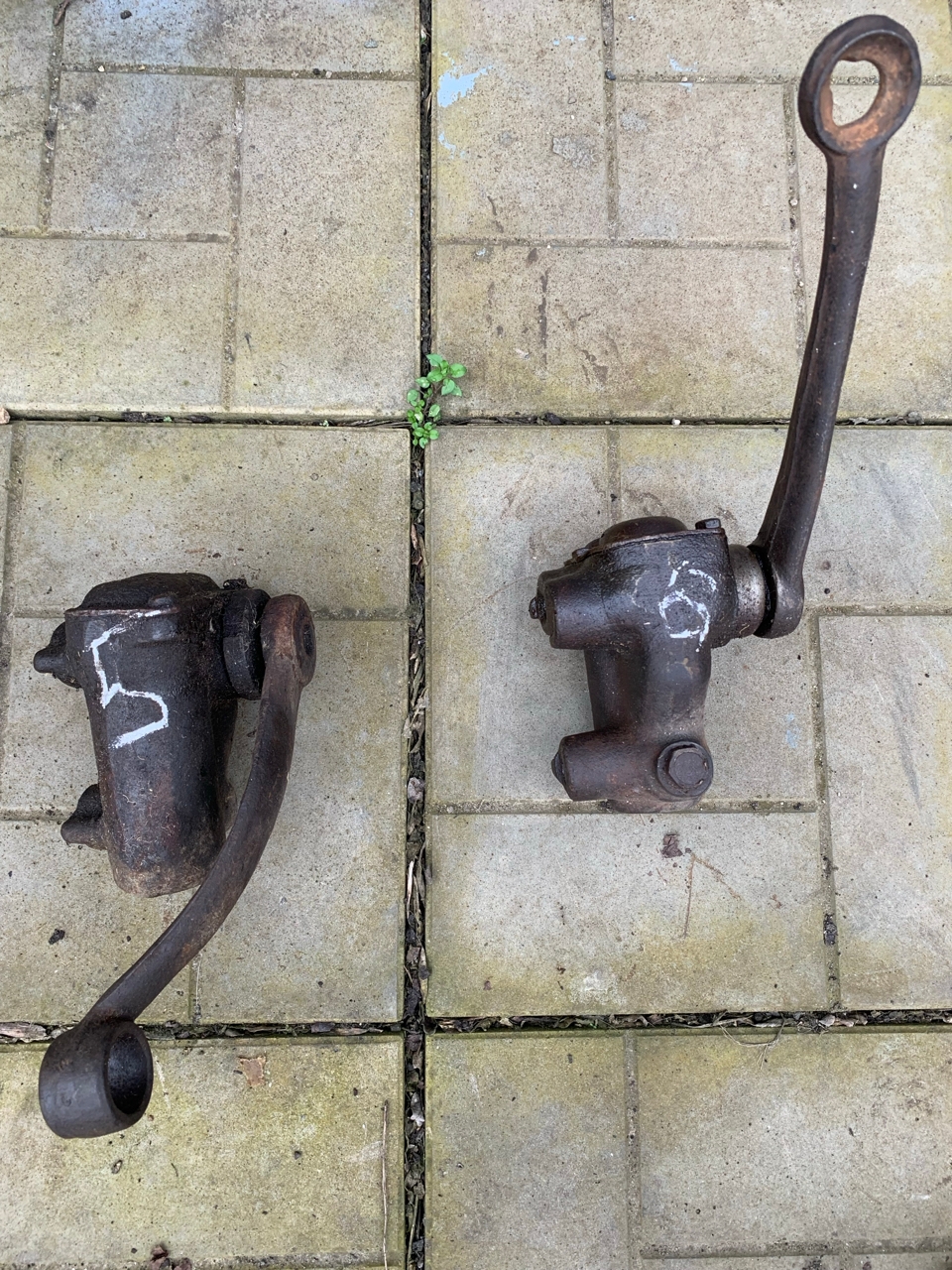

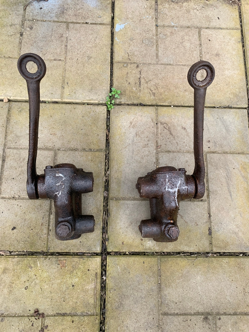

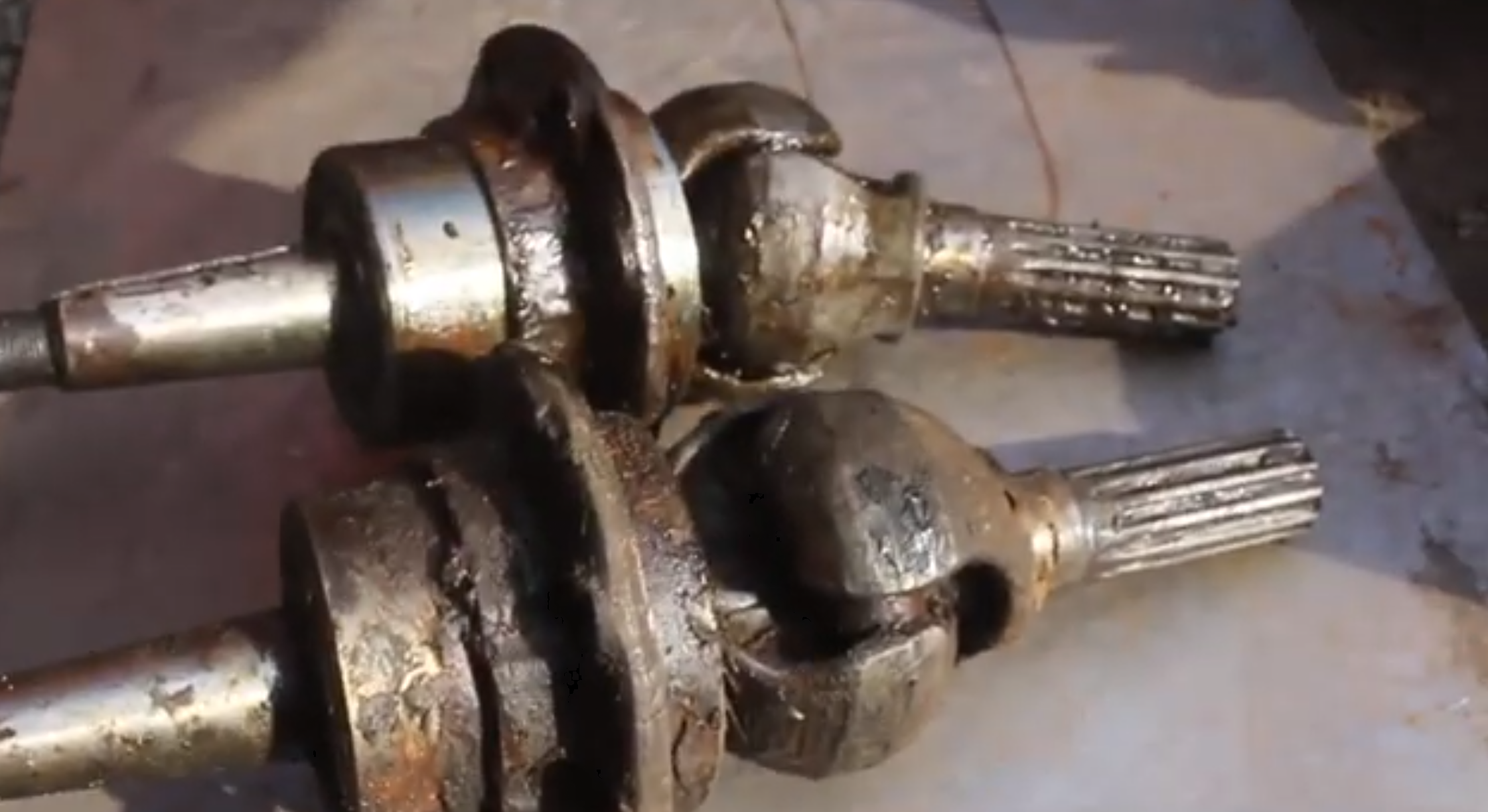

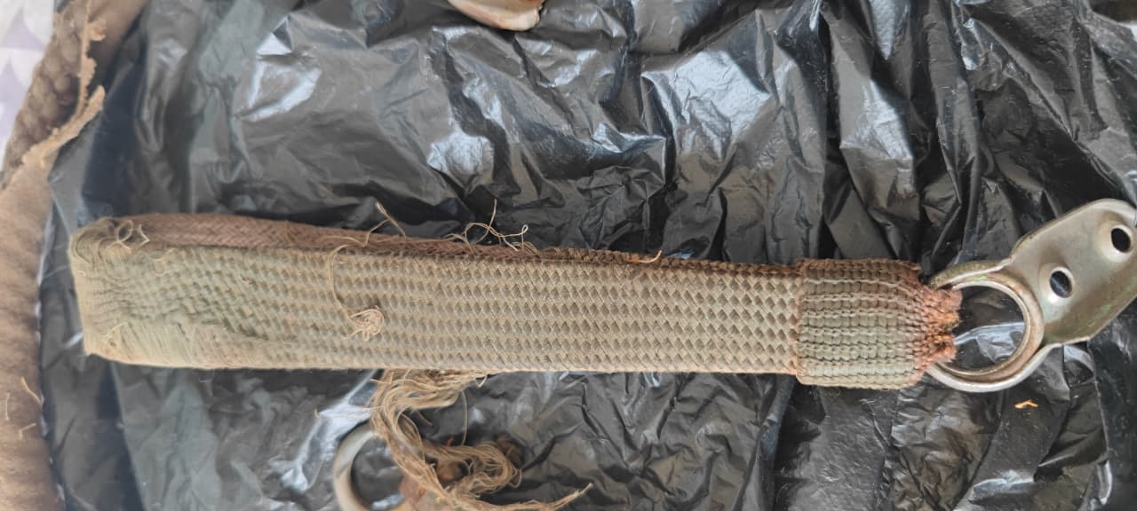

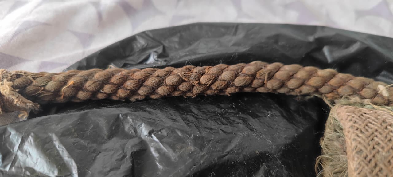

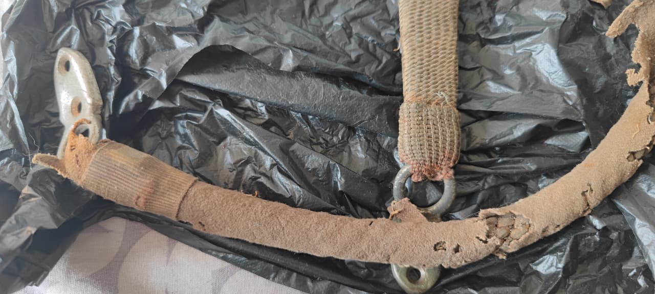

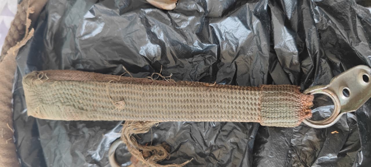

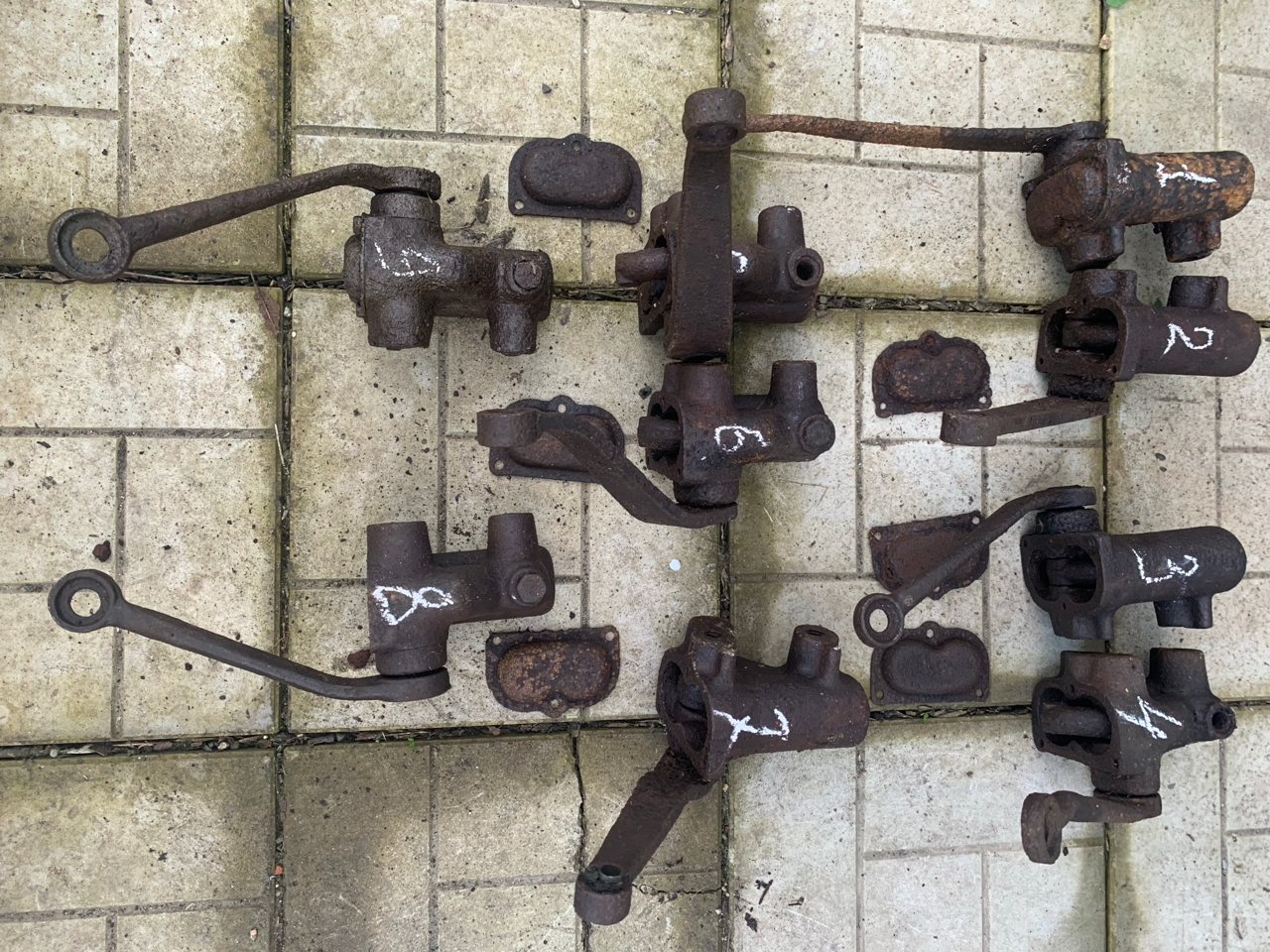

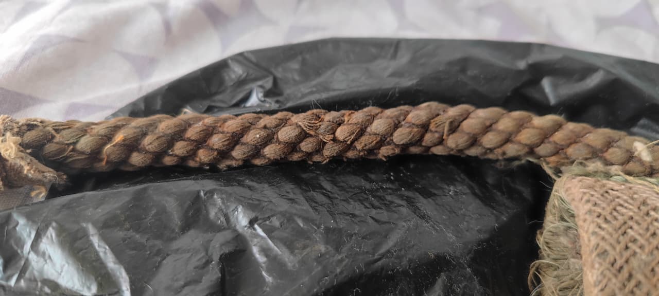

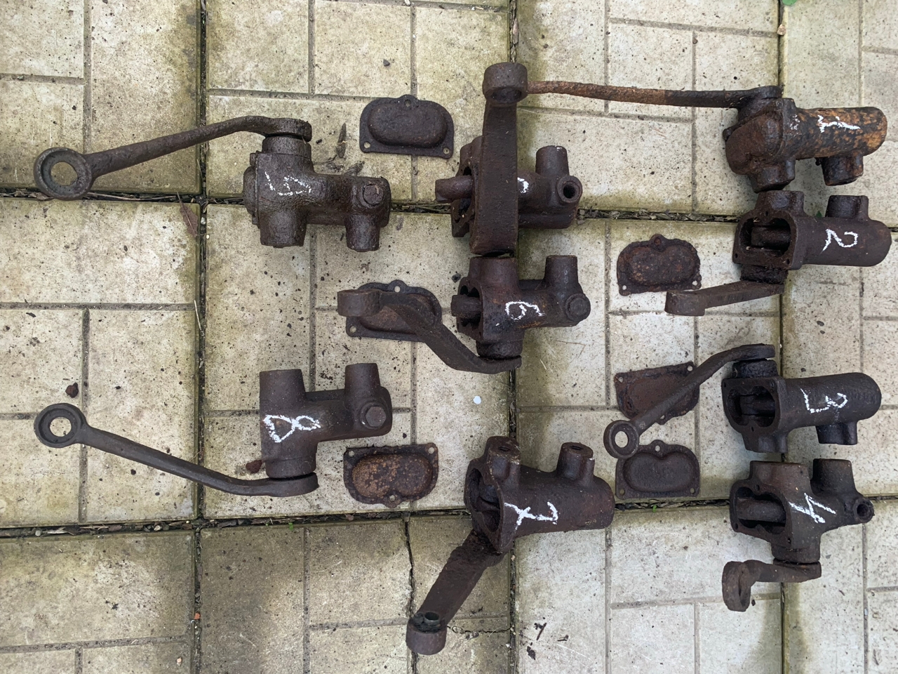

Нового добавить пока нечего .
Покидаю фото интересных находок.
Думаю мало кто держал в руках эти детальки.
м696
08.11.2021
691
1 739
Кировск
Так и не ясен момент были ли на 11-73 двухходовые амортизаторы.
Чертежи говорят были.
Люди говорят что нет.
На оригинальной раме что у меня есть крепеж под два вида амортизаторов.
Набрал за этот год еще себе немного про запас .
Старик М.
