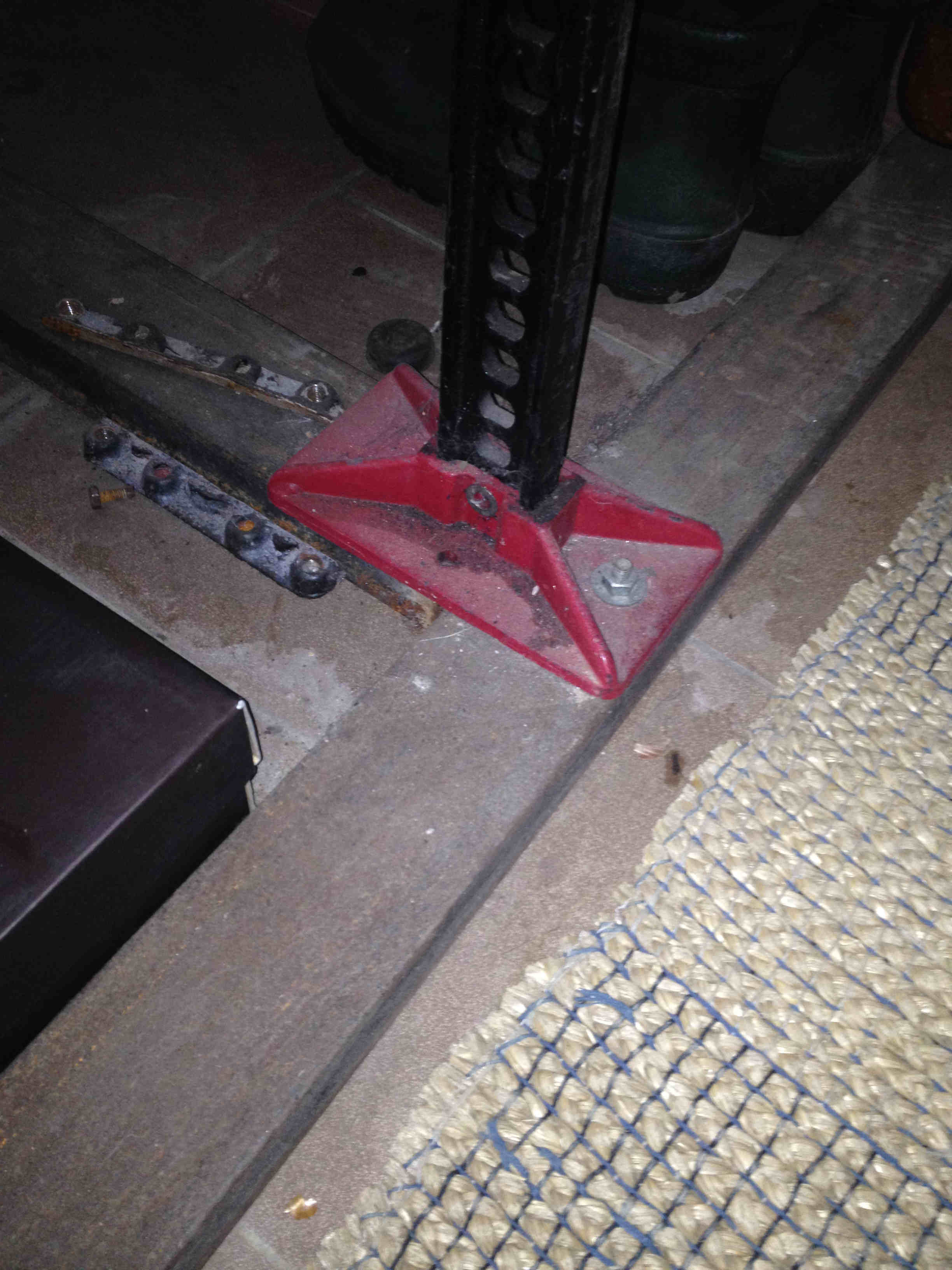

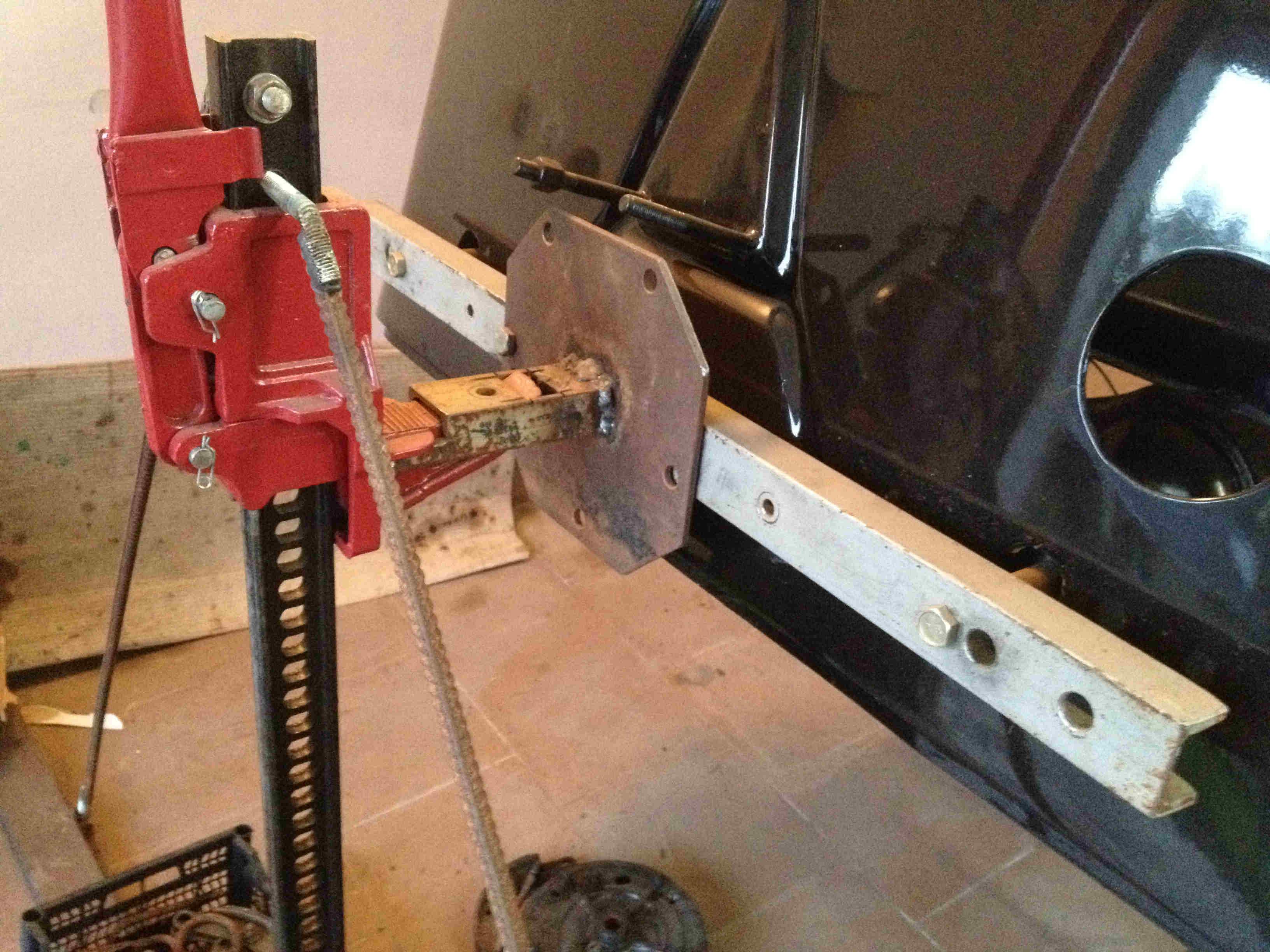

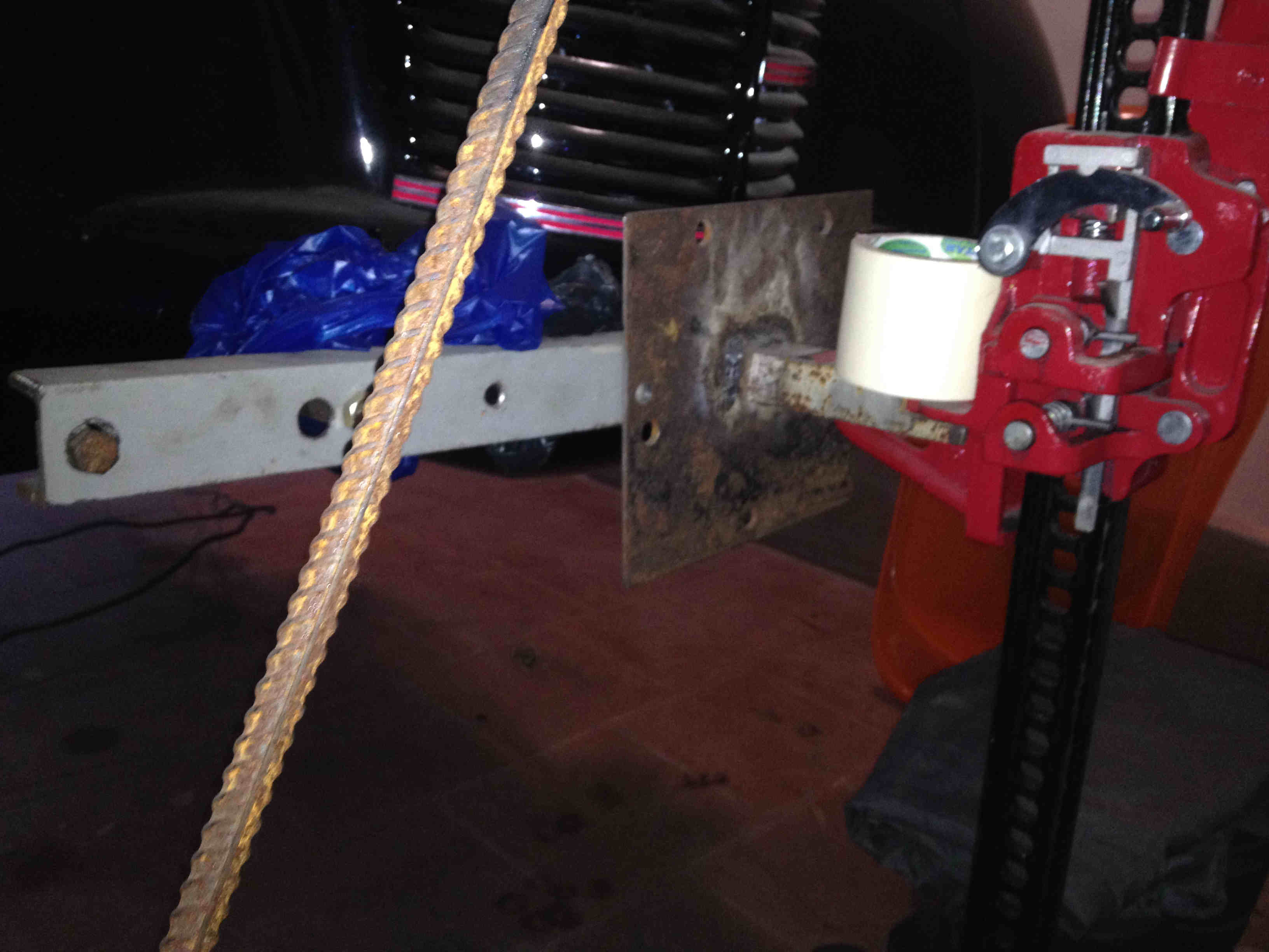

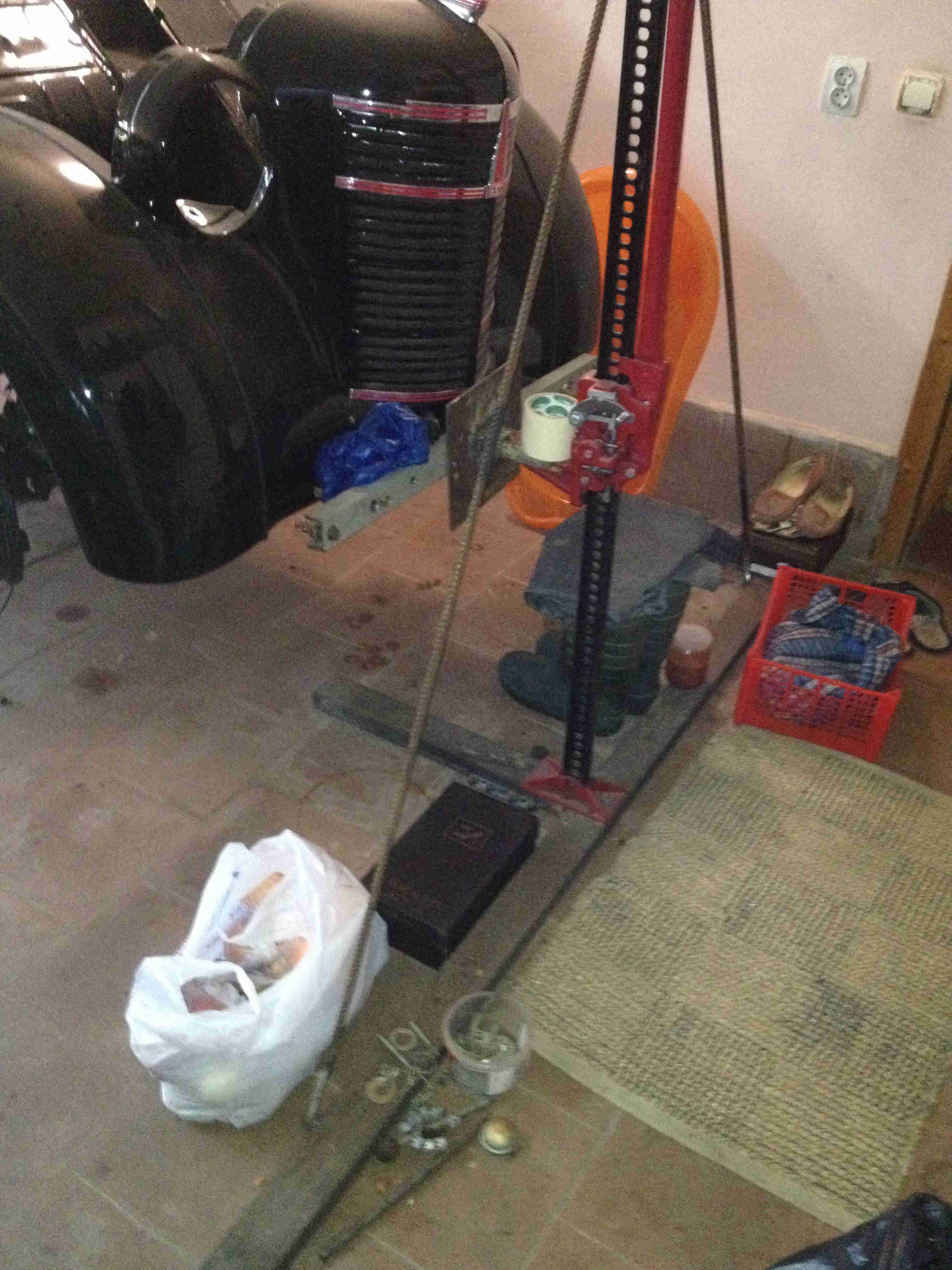

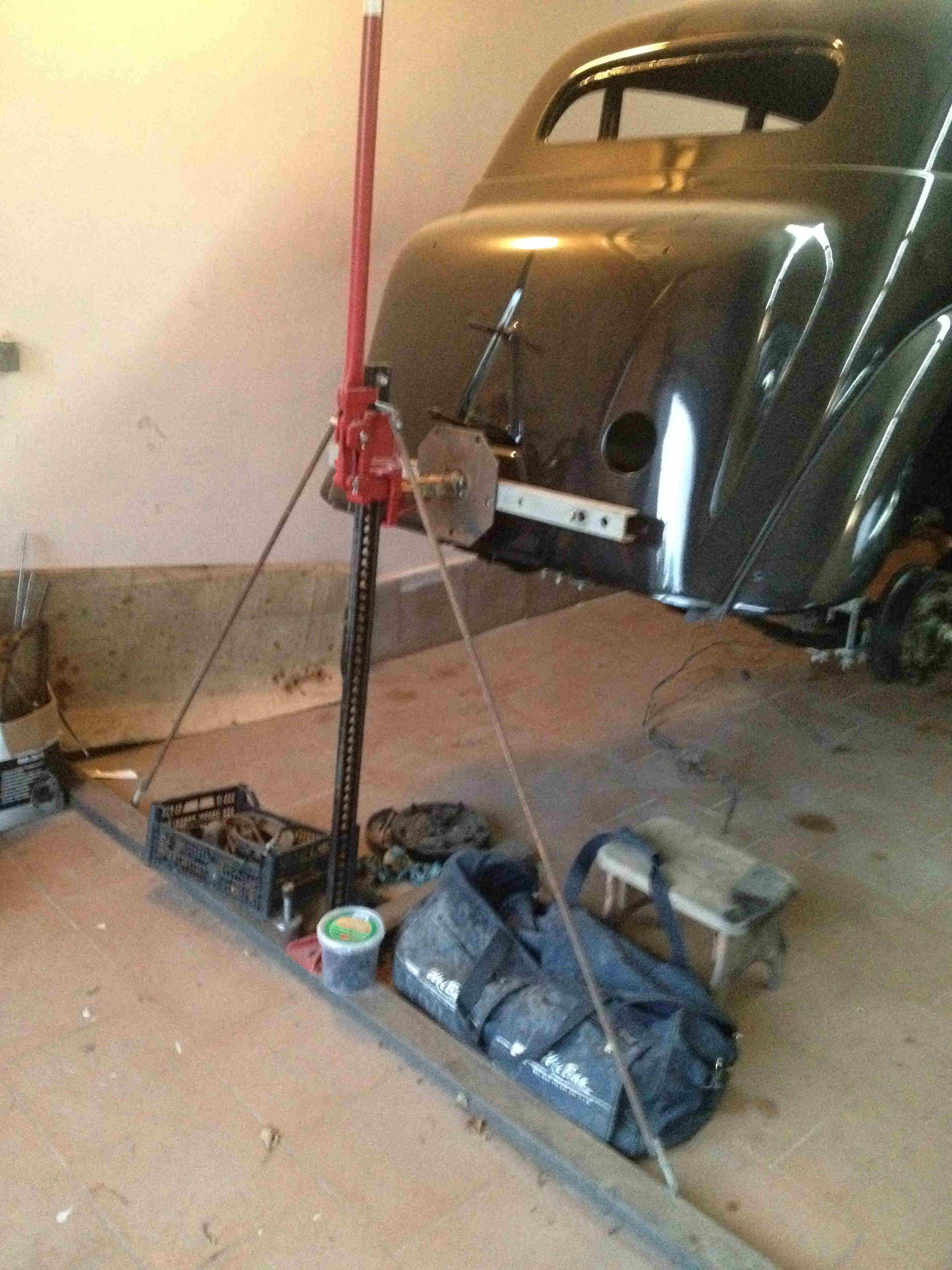

Я опрокидыватели делал из хай-жеков и швеллера. нормаль получилось уже вторая машина на них делается. Все же лучше потратить немного денег и пропесочить.
16 331
10 800
а можно фото устройства?

Вот фото сорри за то что в чужой теме.
