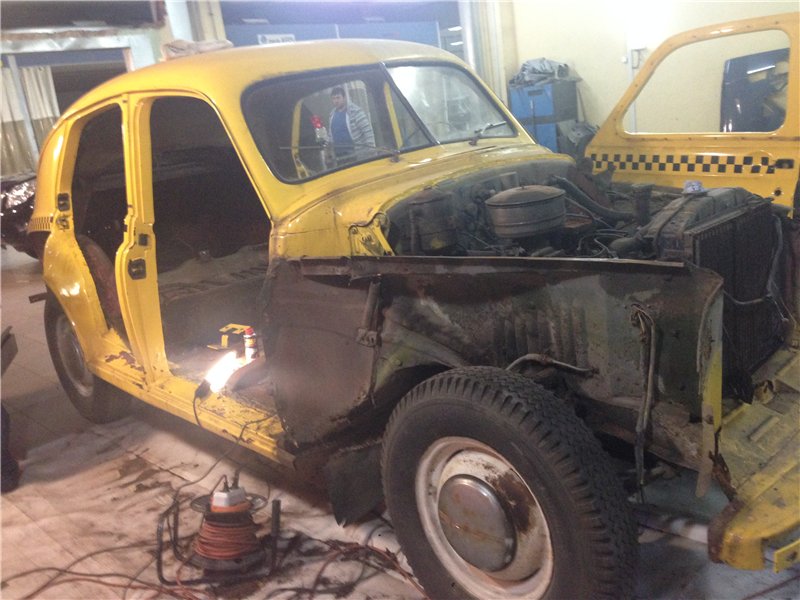

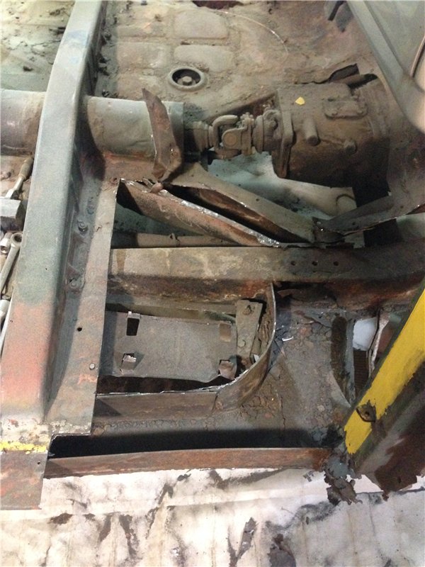

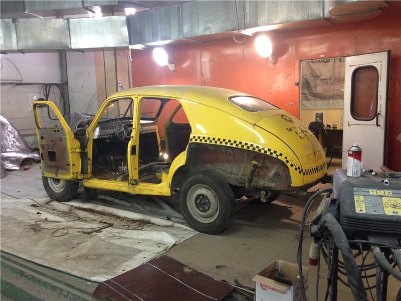

Ремонта дофига..... :( На вскидку- пороги,короба,полы кусками,передние лонжероны снимать,задние варить по месту. Низа стоек,закаты,низ дверей.... :( :( :( В общем стандартная гнилая победа..... :(

Согласен. Но она реально из того что смотрел, соответствует цена/качество. Ремонт не пугает - справимся!

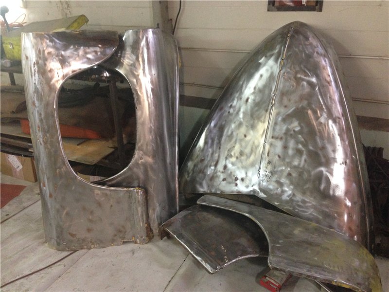

Продолжаем разбирать, и параллельно заниматься со снятым...

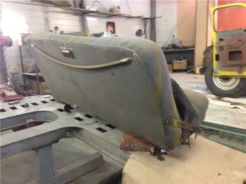

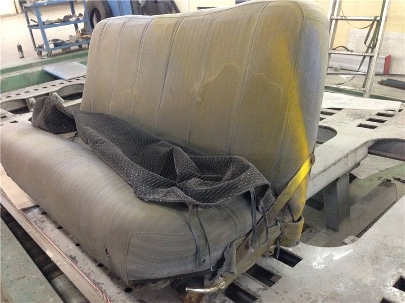

Как сказал мой жестянщик, навесные кузовные детали сохранились очень хорошо! Чему я искренне рад))
А вот диван испорчен напрочь ((

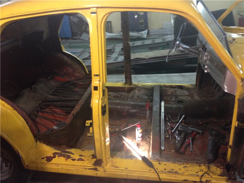

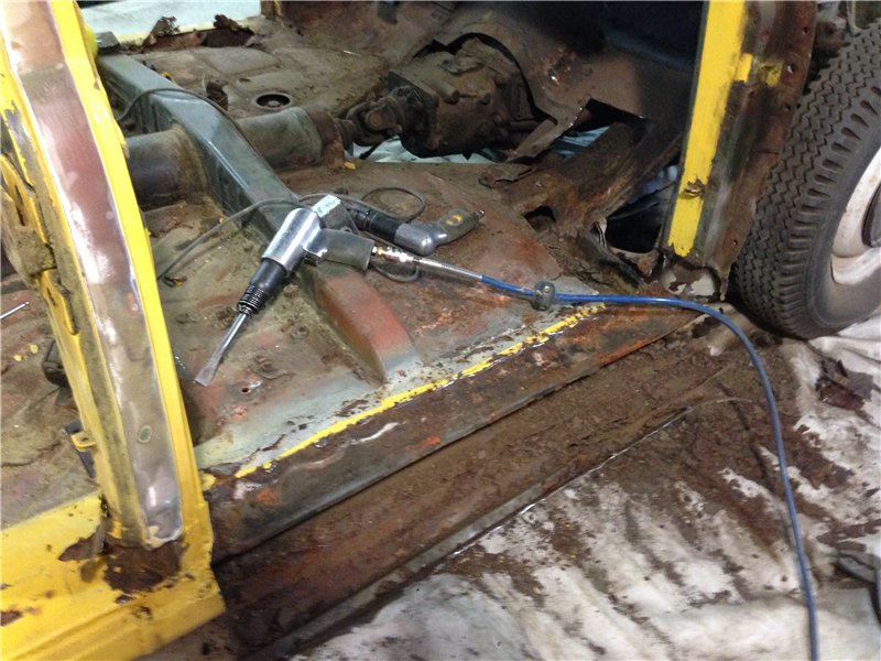

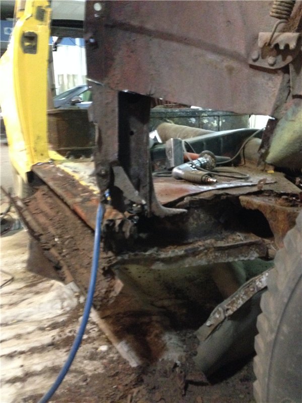

Продолжаем ковырять...
Прошлые хозяева особо сильно не заморачивались, но дыры латали, причем поверх старого. В итоге под ногами переднего пассажира "блинчик" из трех слоев, подгнил лонжерон. Работы приостановил: нужна задняя правая дверь (та что досталась латаная перелатаная и восстанавливать смысла не вижу), и с петлями решаю вопрос - отдал токарю на завод, завтра к вечеру будет вердикт. Если не срастется, буду приобретать ремкомплекты и собирать самостоятельно.

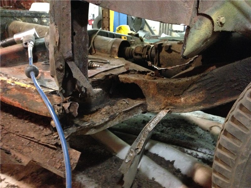

На третьем фото с низу подрамник напугал :shock: это такая дыра на нем в месте стыковки с сапогом? Как он не сложился? :shock:

ну с порогами, коробами и усилителями на сегодня никаких проблем нет, двери тоже проскакивают, а песок то будет? а то все это хорошо, но без него профанация выйдет.
s.p
18.01.2014
227
www.likeservice.ru
Песка не будет, все в ручную будут чистить.
Лонжерон, сапожок, подрамник - восстанавливать.
Буду держать в курсе продолжения эпопеи.

зря... :roll:

Думаю если есть возможность то лучше отпесочить, сэкономит уйму времени, да и работать будет приятней гораздо, руками не везде есть возможность подлезть, да и раковины на металле лучше песочить иначе ржа останется и снова вылезет, потом будет обидно за свои труды потраченные деньги и время! :(

Была бы возможность - отпесочил, но т.к. эта затея дорогостоящая, а времени и рабочей силы - вагон, будем трудиться ручками))
